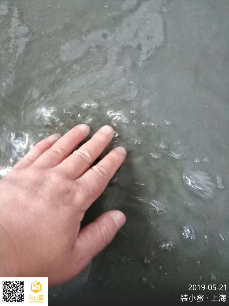

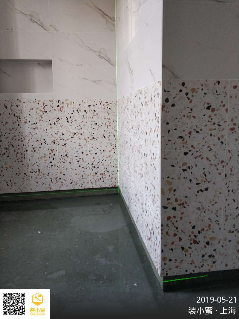

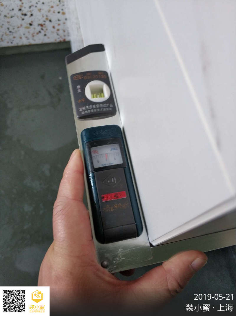

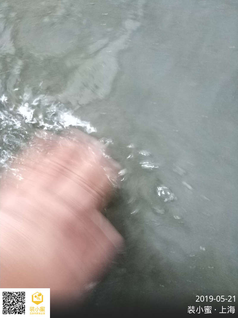

最低处水深四公分左右;暂未有楼下邻居投诉渗水;厨卫墙砖平整,留缝齐整,阴阳角方正。

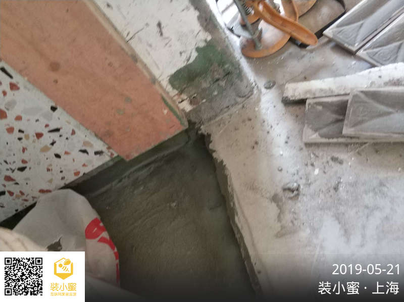

地暖分水器处处要做水泥台阶。
窗框外口要水泥填实后再打密封胶。

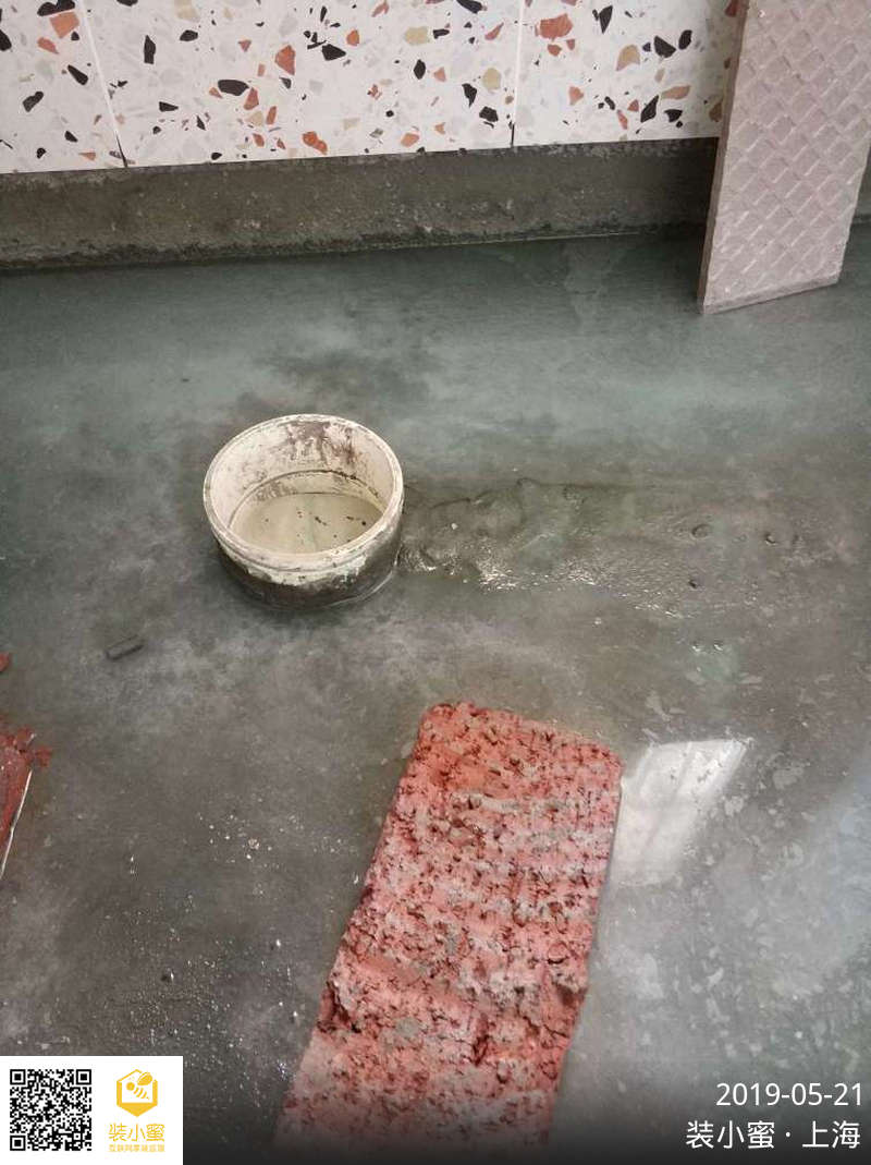

卫生间地面注意坡度。
粘结剂不能加其他粘合材料。

符合标准:13项

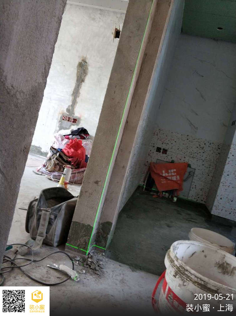

门洞两侧墙面垂直偏差符合要求
基层门洞修正尺寸符合要求

地面防水层涂膜质量符合要求
管根部位加强防水
现场铺贴与设计排版方案相吻合

淋浴房区域经闭水试验,无渗漏现象
