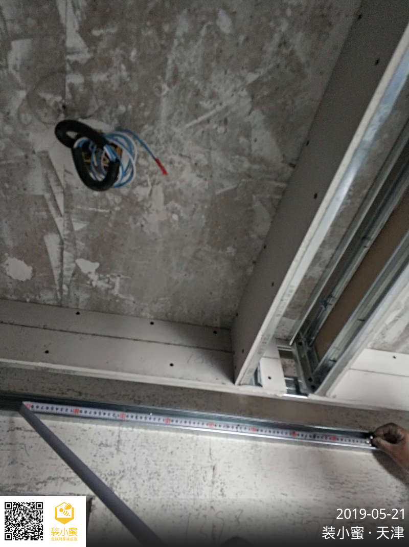

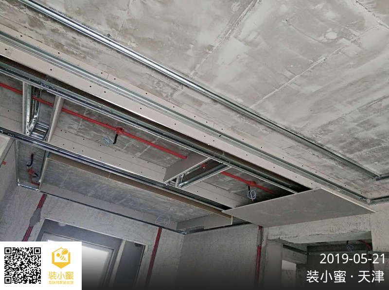

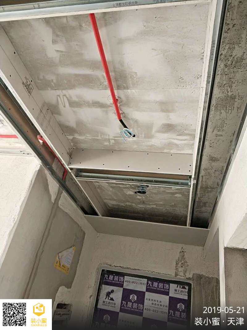

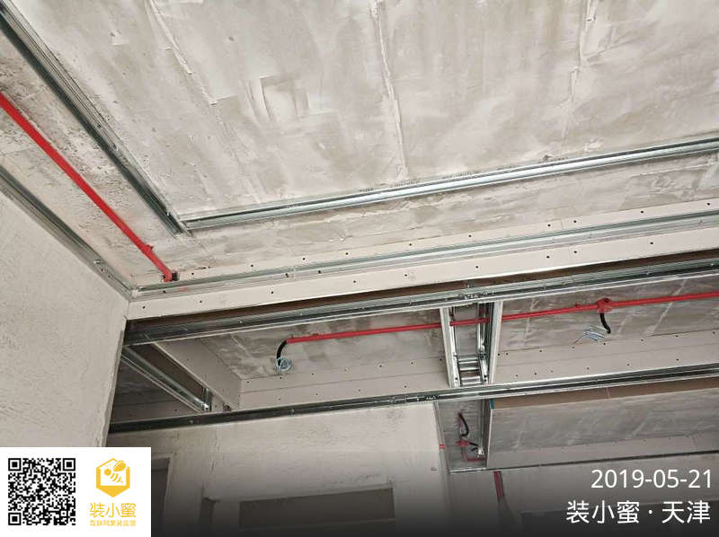

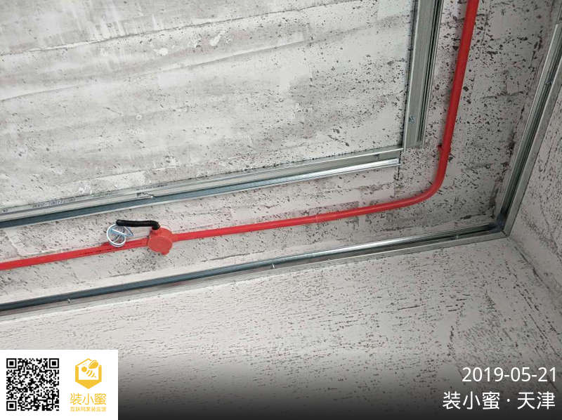

1.门口边基层要求高于地砖完成面。
2.吊顶转角处做加强龙骨,要求用整板套割。

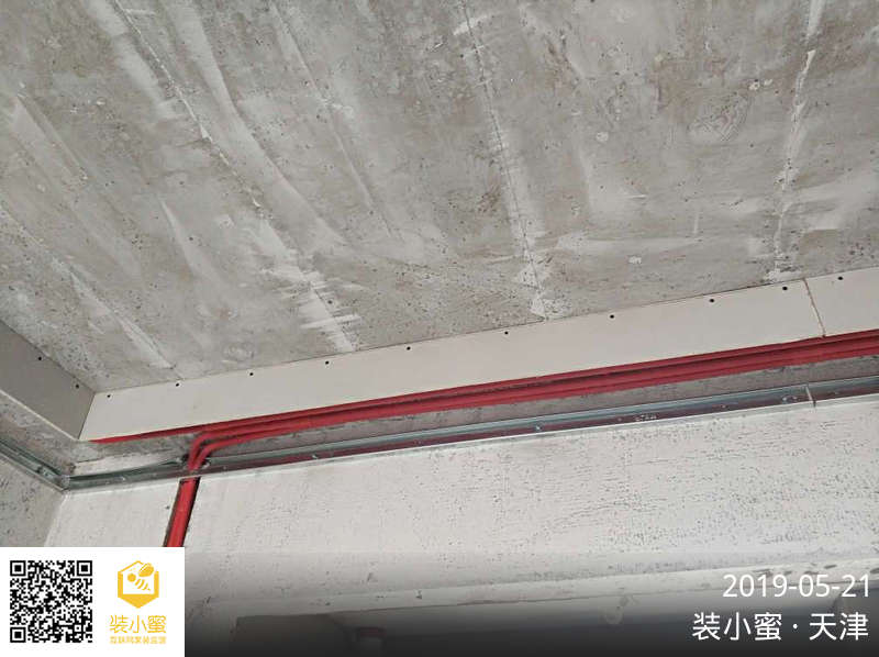

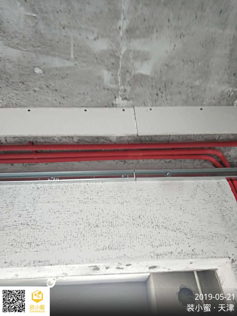

3.石膏板拼接缝要求5至8毫米,背面做加强固定。
以上问题,我已现场告知施工方

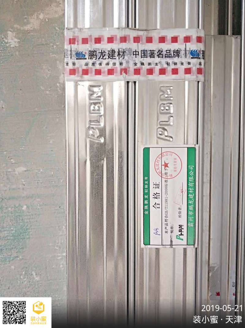

木基层板表面平整、牢固
边龙骨安装固定施工符合要求
吊顶侧挂板施工符合要求
石膏板
轻钢龙骨
