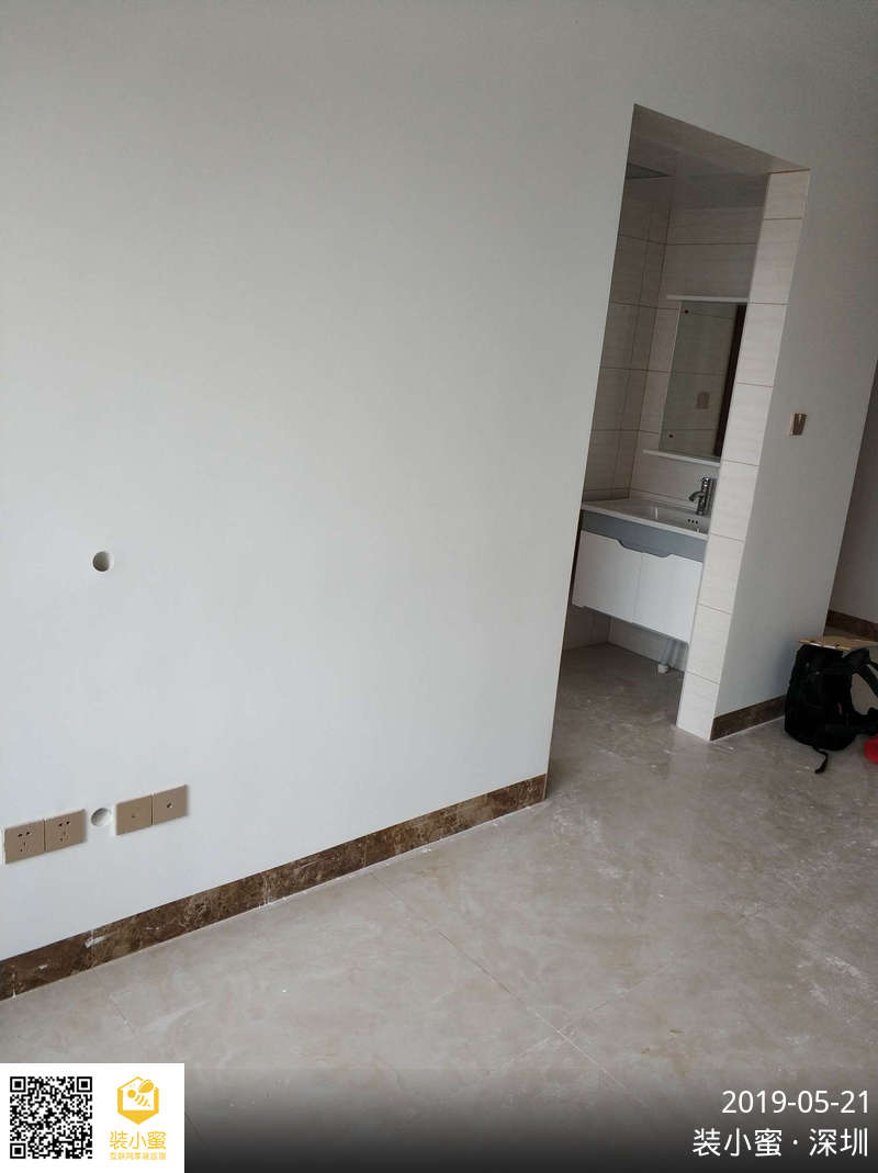

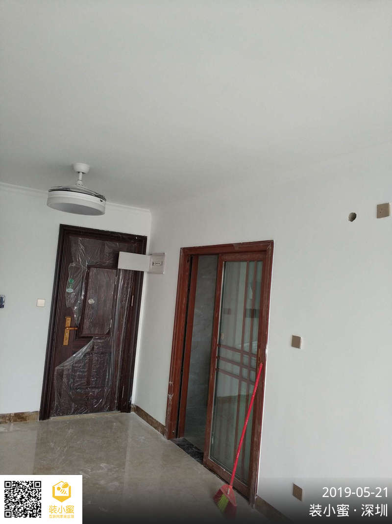

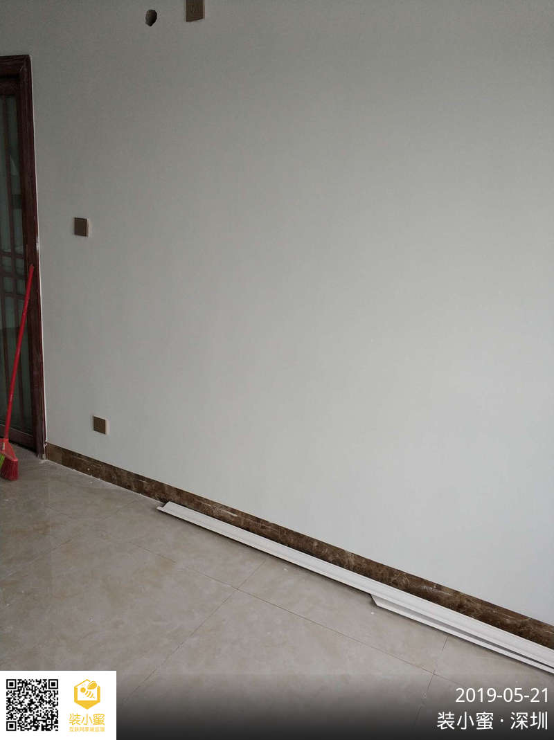

1、防盗门与门框缝隙较大,门框安装不垂直,需找供应商处理。
2、部分插座安装不正,零线和火线接反,厨房有一个插座没有地线,灯线插座线同一回路,需调整。

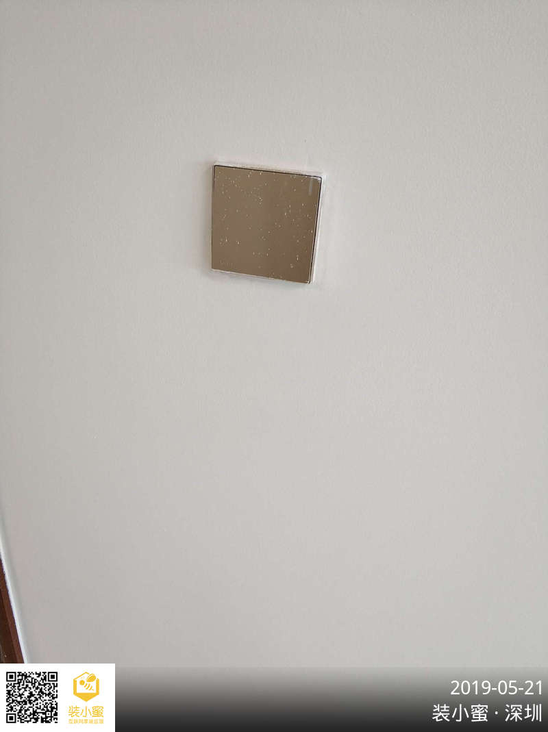

3、插座面板乳胶漆污染,需清理。

2、配电箱开关需做标识。

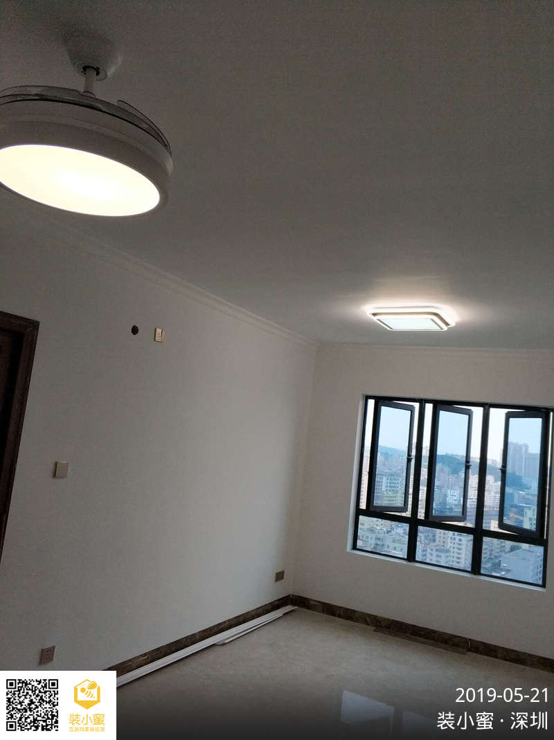

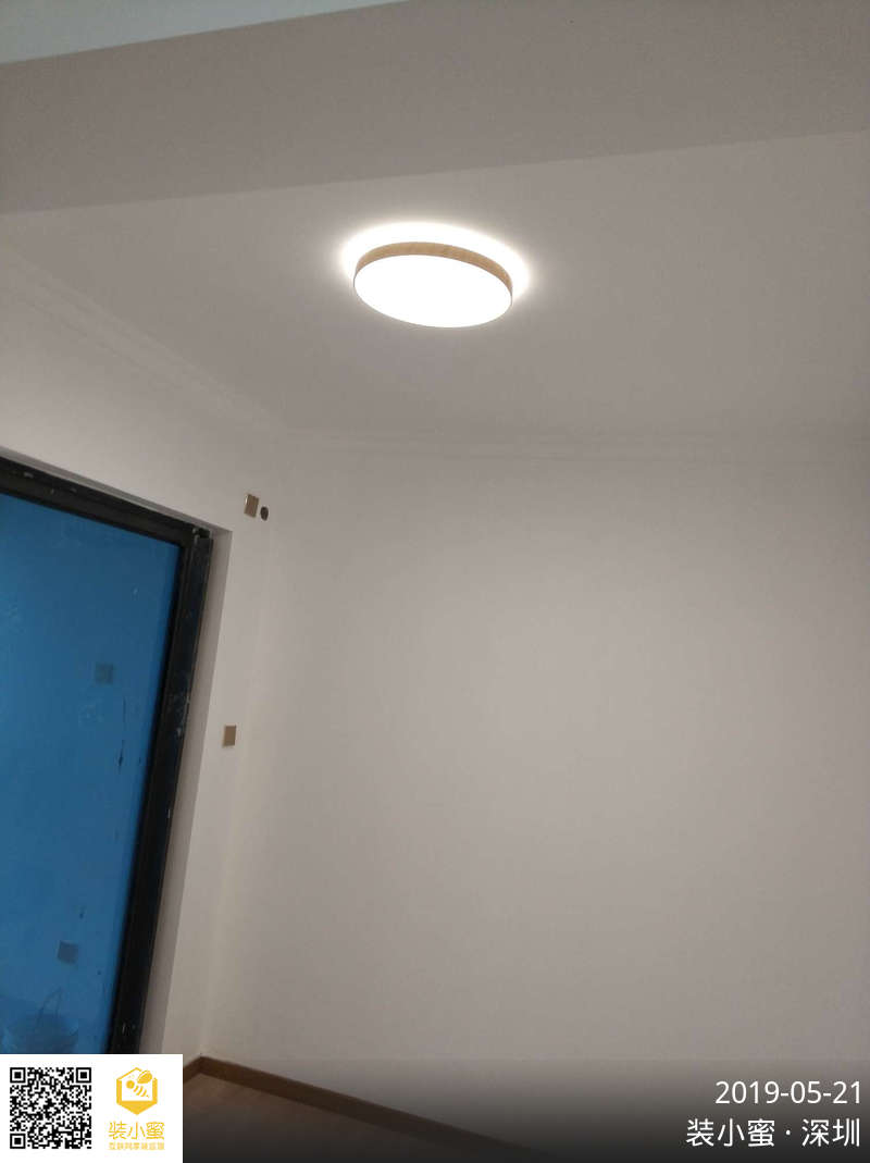

各断路器回路控制正确符合设计要求
已解决隐患:7项
门槛石与安装符合要求
门槛石与安装符合要求

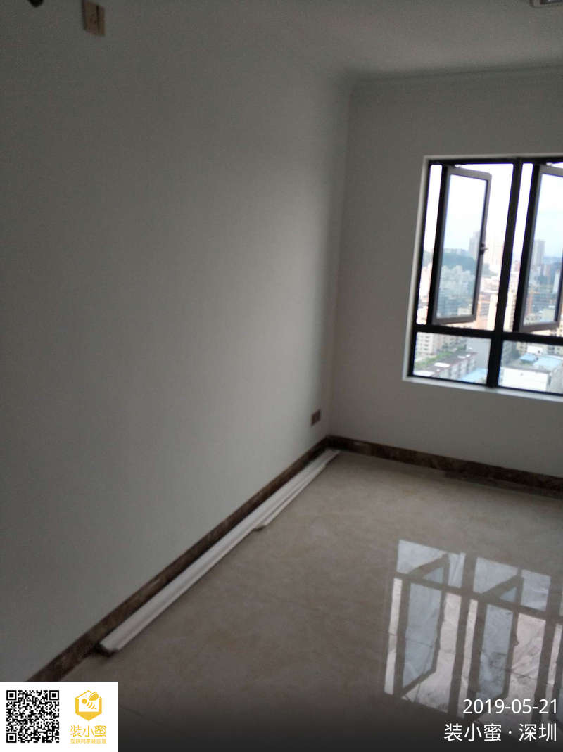

精找平层(地板)表面质量符合要求
精找平层(地板)表面质量符合要求
产品处批嵌平直度符合要求
产品处批嵌平直度符合要求
门套(门套线)安装质量符合要求
门套(门套线)安装质量符合要求
符合标准:11项

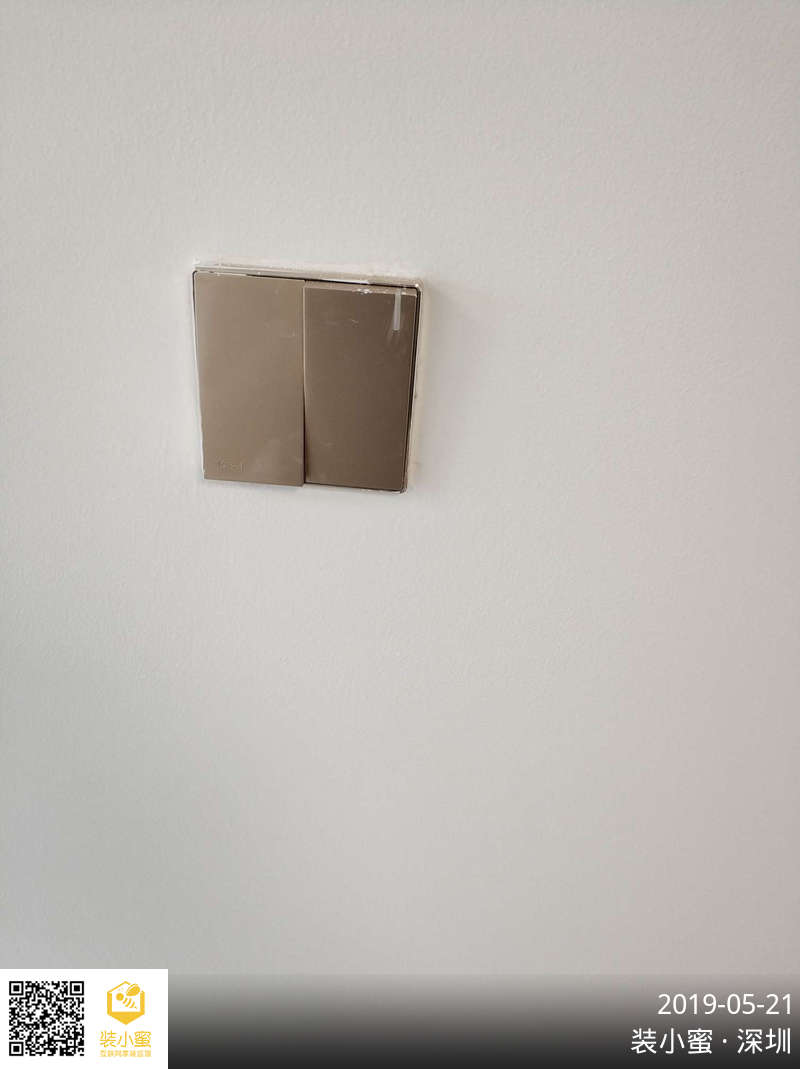

各面板安装牢固、平直
开关面板的操作与控制符合设计要求
灯具安装符合设计要求

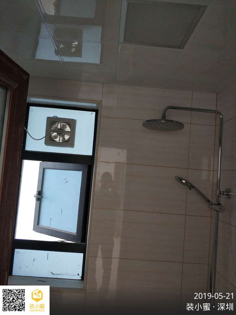

浴霸或暖风设备工作正常
乳胶漆面层,涂刷质量符合要求
乳胶漆面层,手感牢固光滑
乳胶漆面层,表面色泽一致

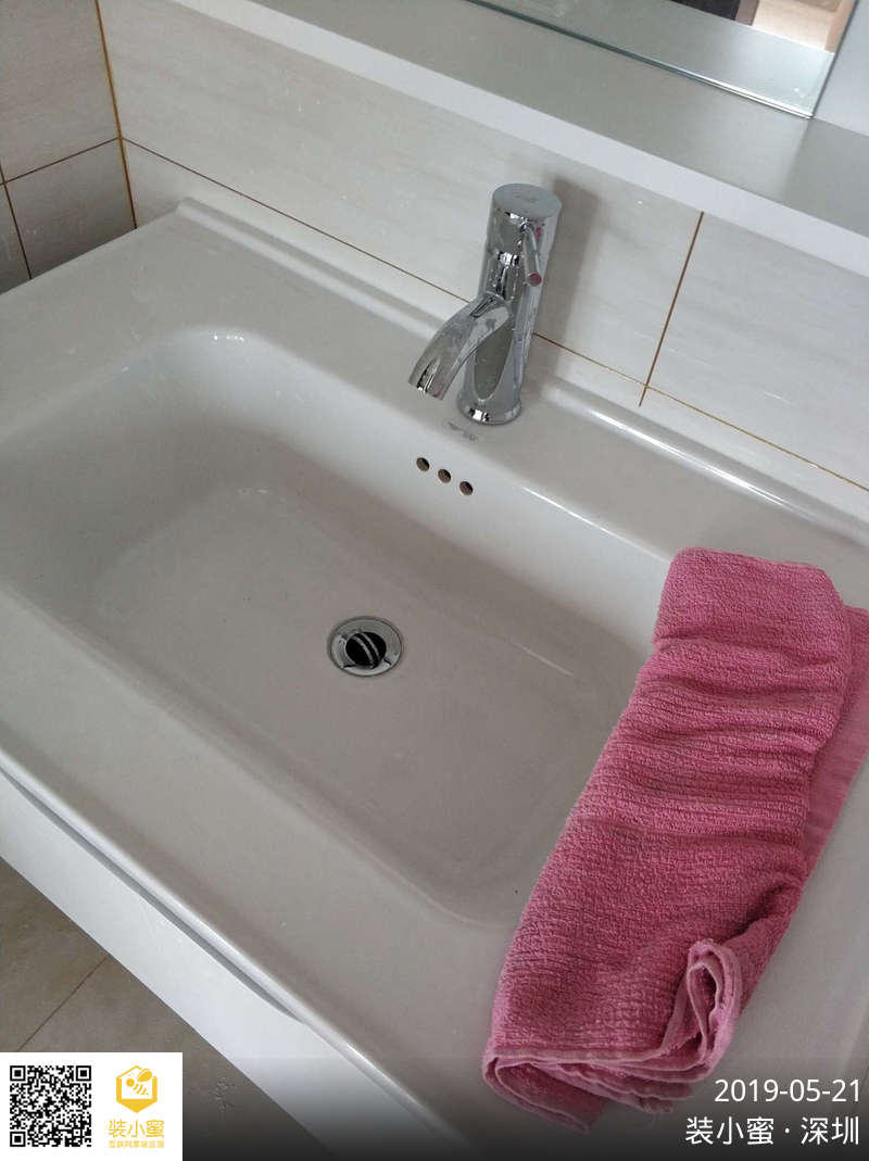

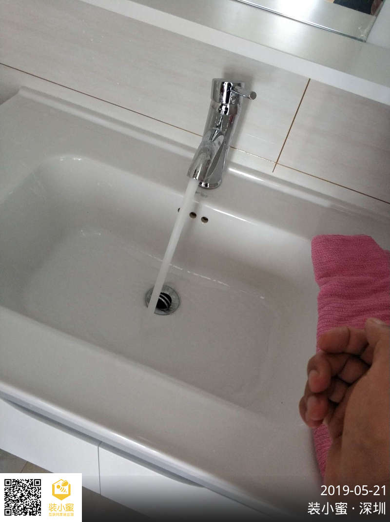

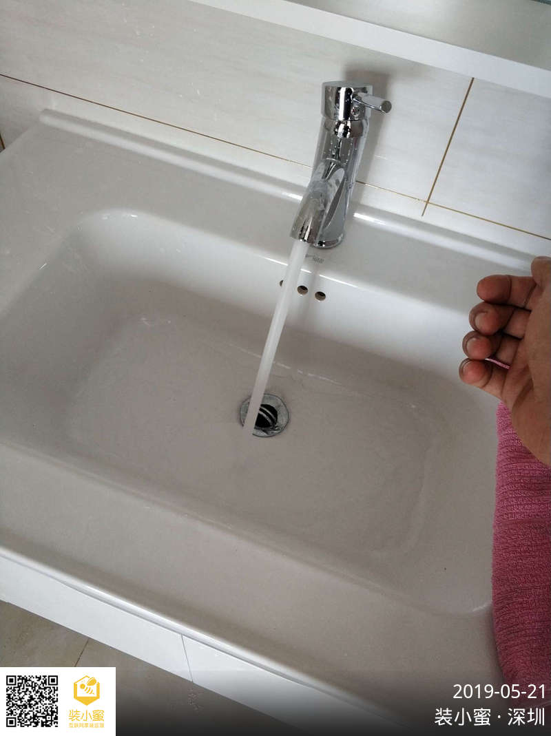

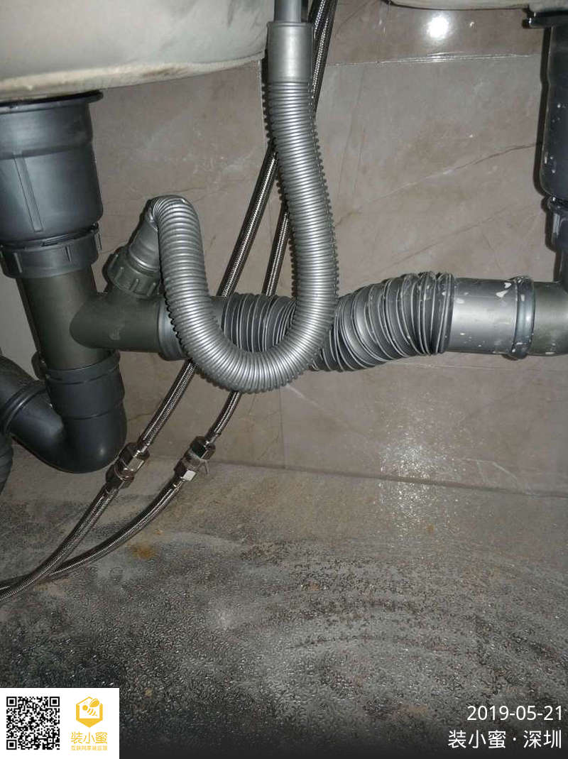

角阀开闭正常,无渗漏
软管安装牢固,无渗漏
龙头安装牢固,无渗漏
龙头出水控制正常
