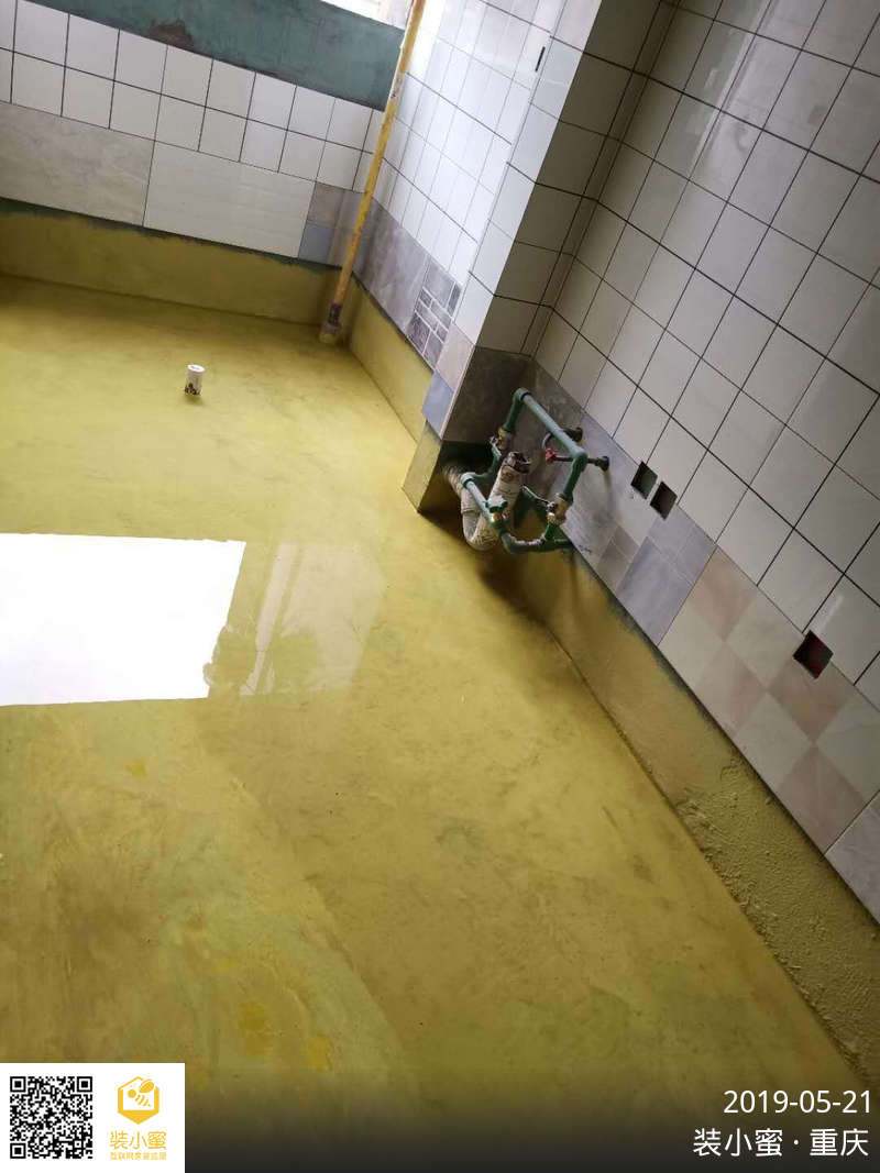

1、 贴砖:
(1) 卫生间大理石门槛、淋浴房挡水条延伸到原墙两侧,采用湿铺法铺贴安装,填实两端缝隙。
(2) 卫生间地漏处需切回字形。
(3) 卫生间湿区地面贴砖需留坡度,保证排水顺畅。

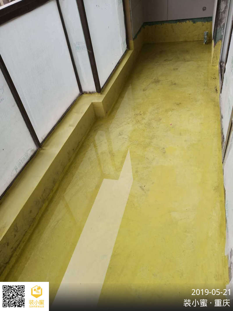

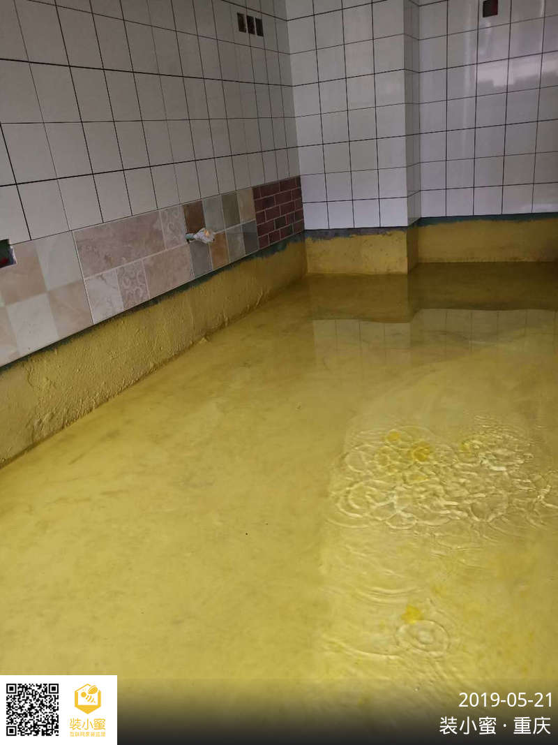

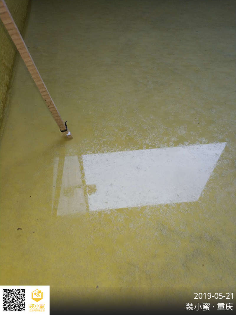

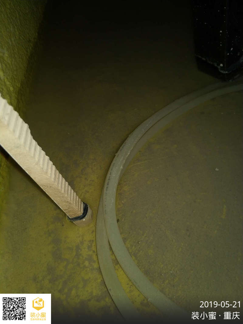

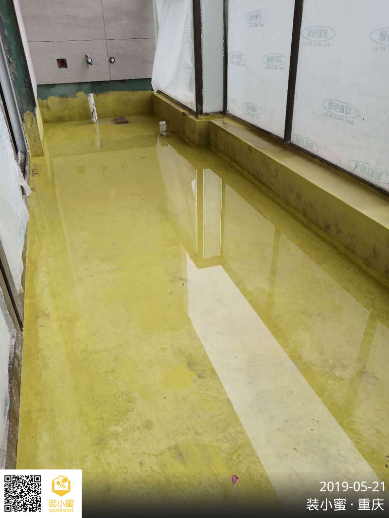

淋浴房区域经闭水试验,无渗漏现象
