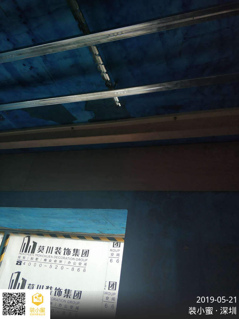

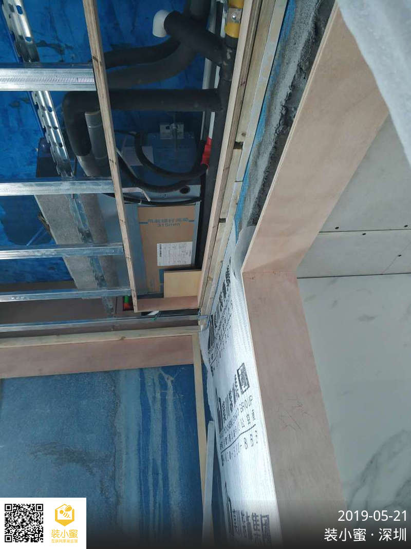

瓦工:2人

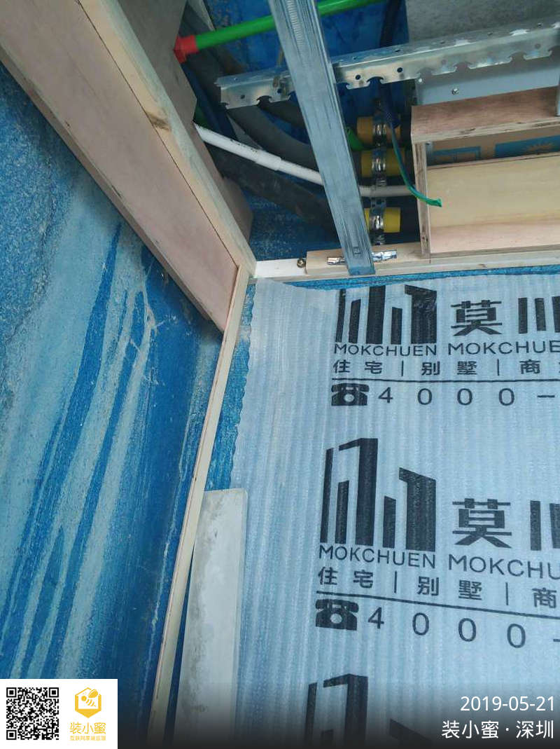

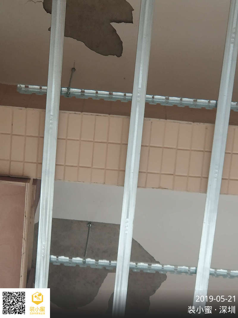

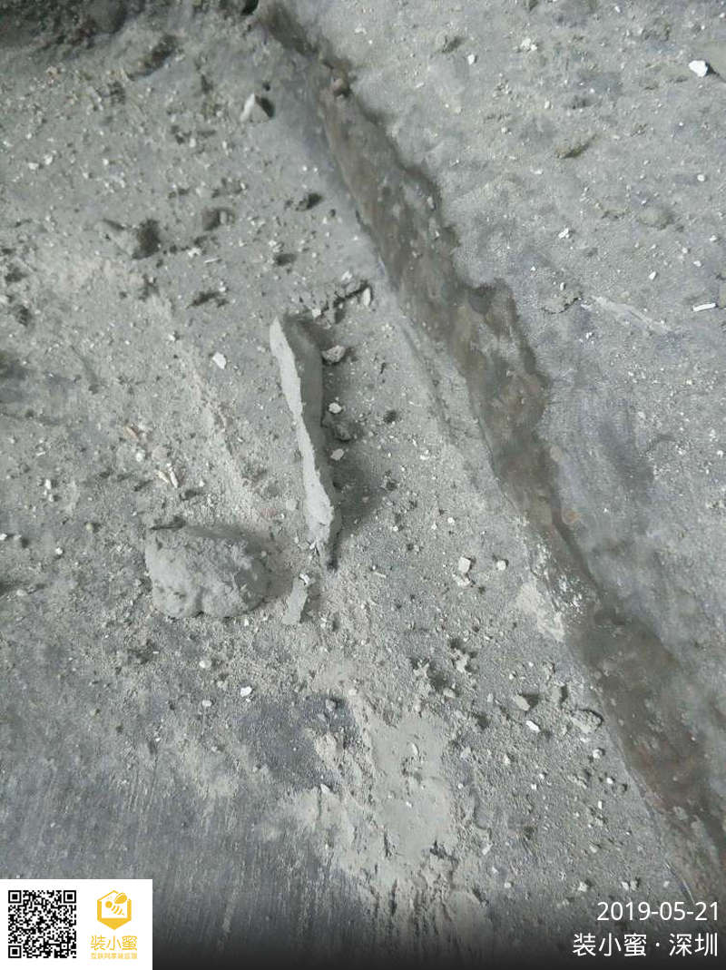

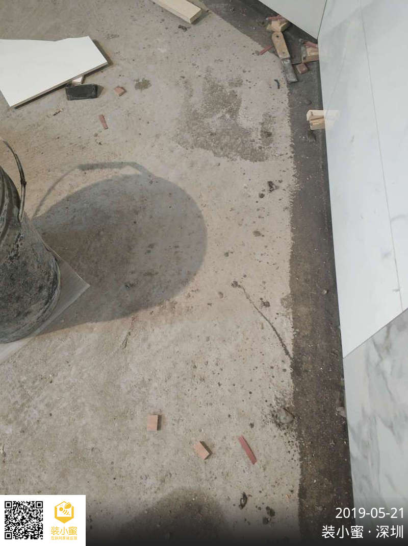

现场墙砖铺贴施工中。

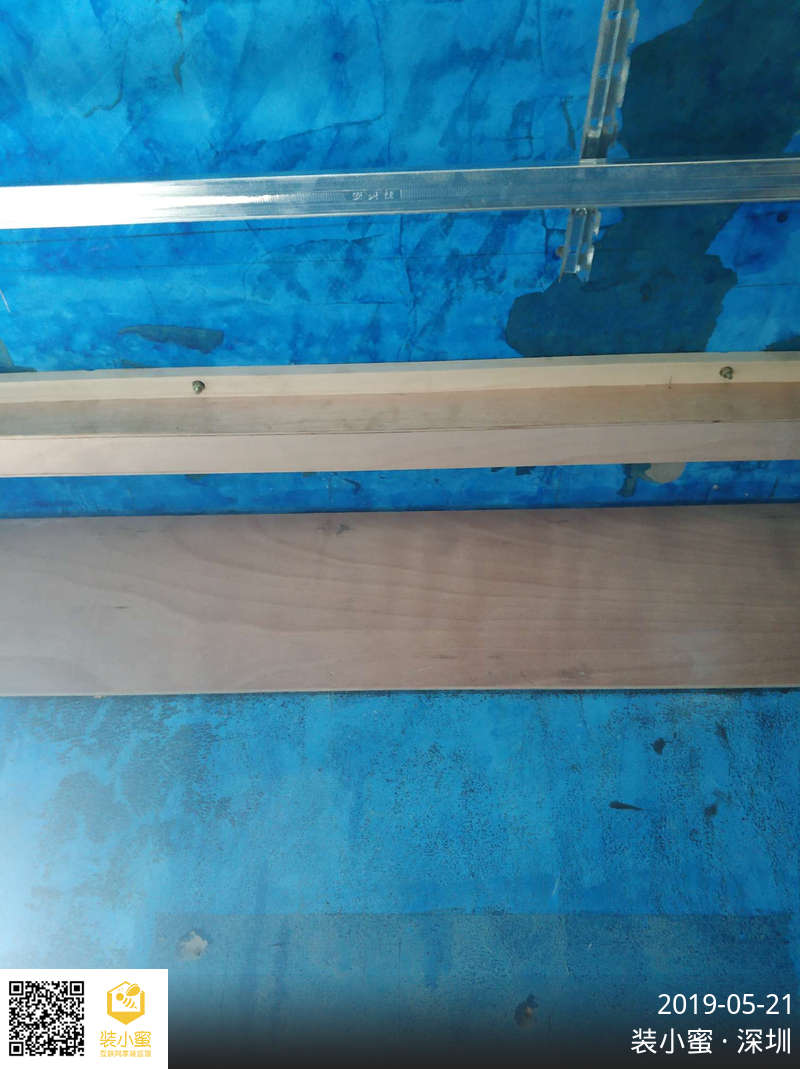

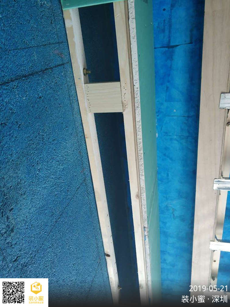

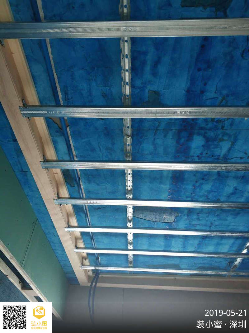

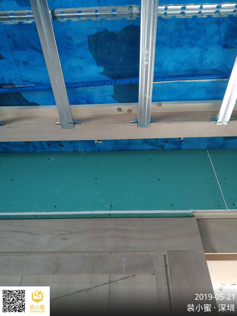

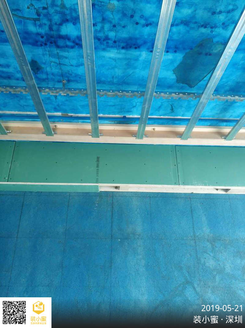

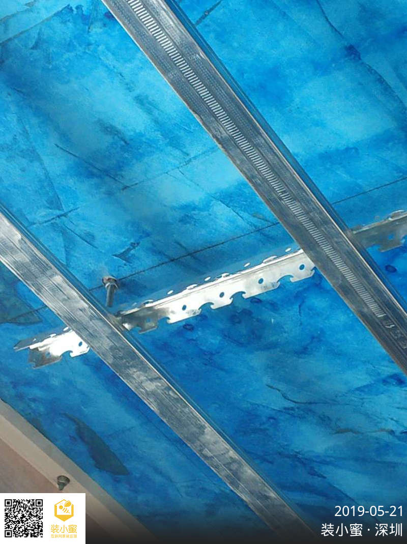

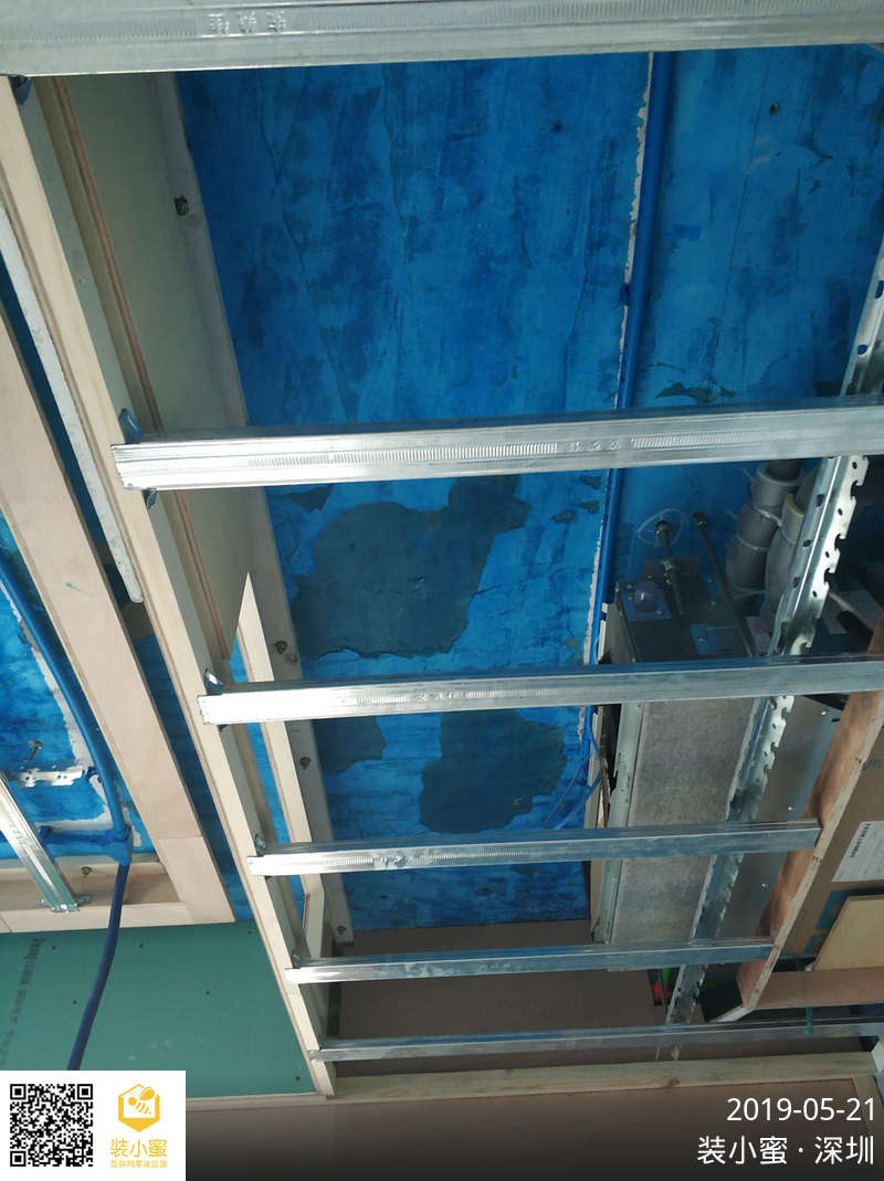

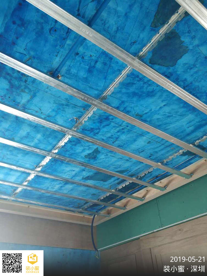

吊顶施工已基本完成。
泥木施工符合规范要求。
厨房墙砖完成后让橱柜厂家复尺,以免延误安装工期。

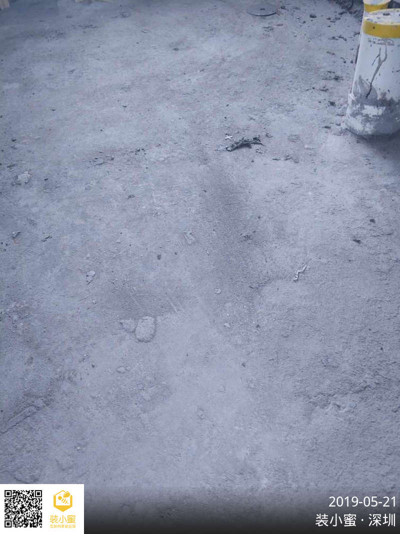

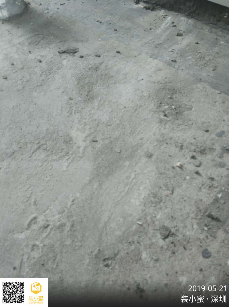

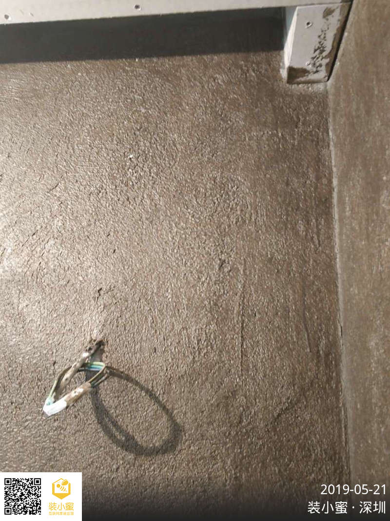

卫生间地砖铺贴前先铺门槛石,涂刷防水后再铺地砖,注意排水坡度。
——来自装小蜜监理 朱亚南

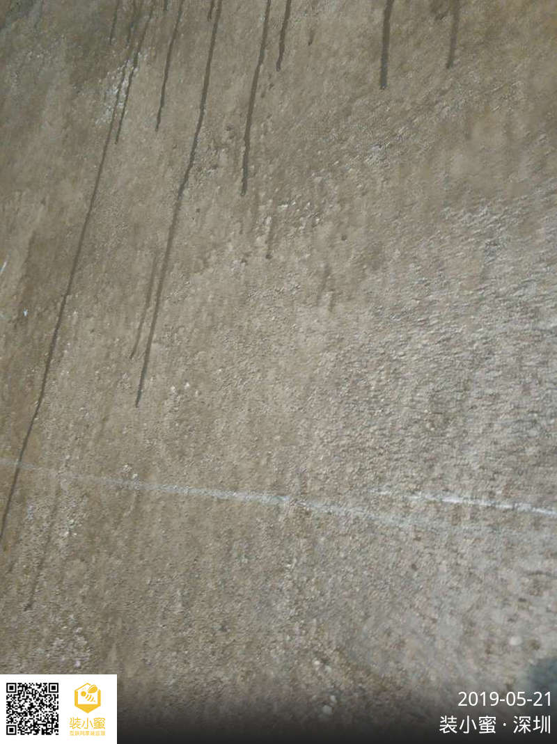

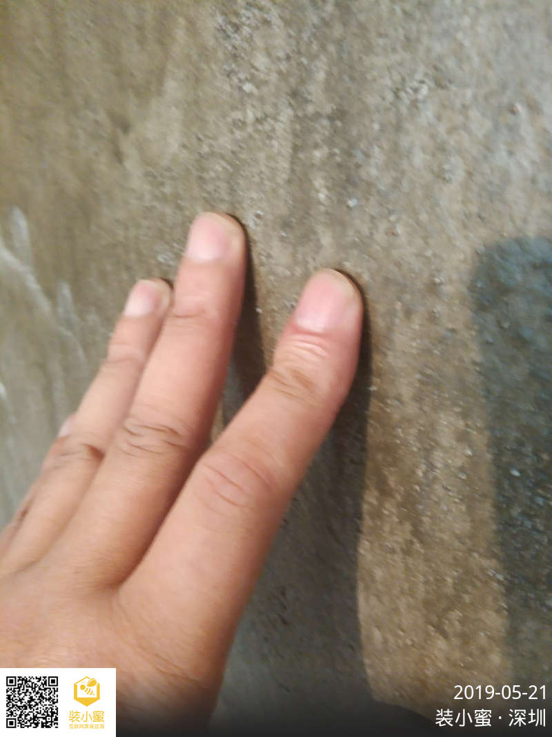

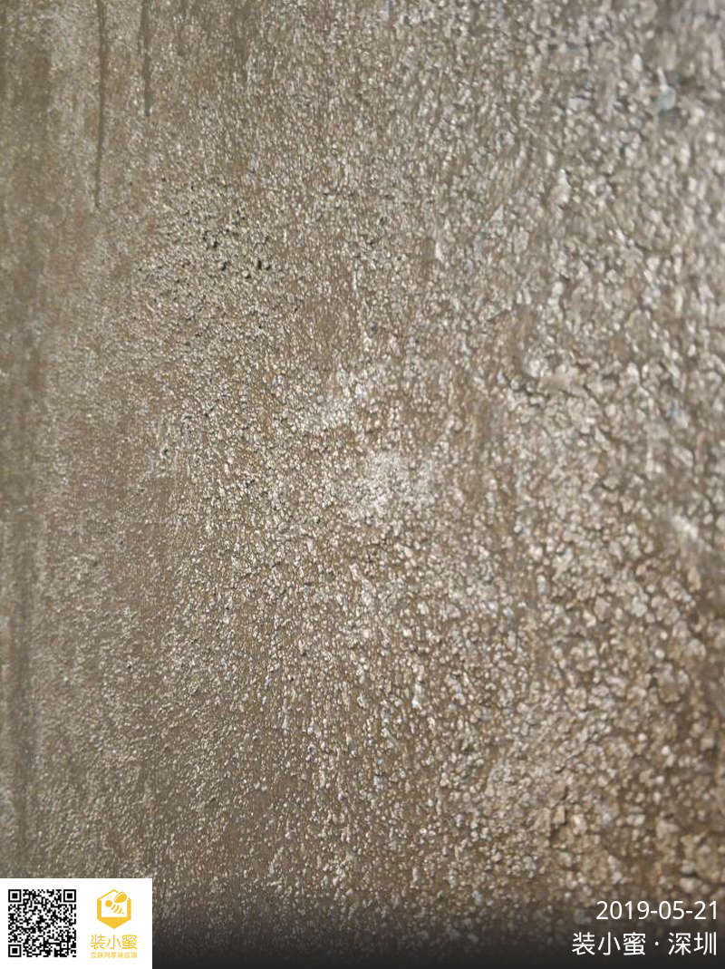

符合标准:14项

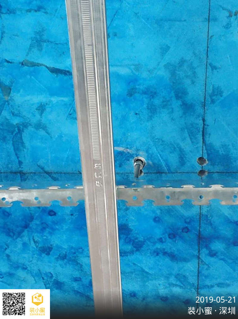

吊杆平直,规格符合要求
吊杆与主龙骨固定符合要求
主次龙骨质量符合要求
主龙骨安装固定施工符合要求
次龙骨安装固定施工符合要求
边龙骨安装固定施工符合要求
木吊杆规格与使用符合要求
吊杆施工固定符合要求
龙骨施工固定符合要求

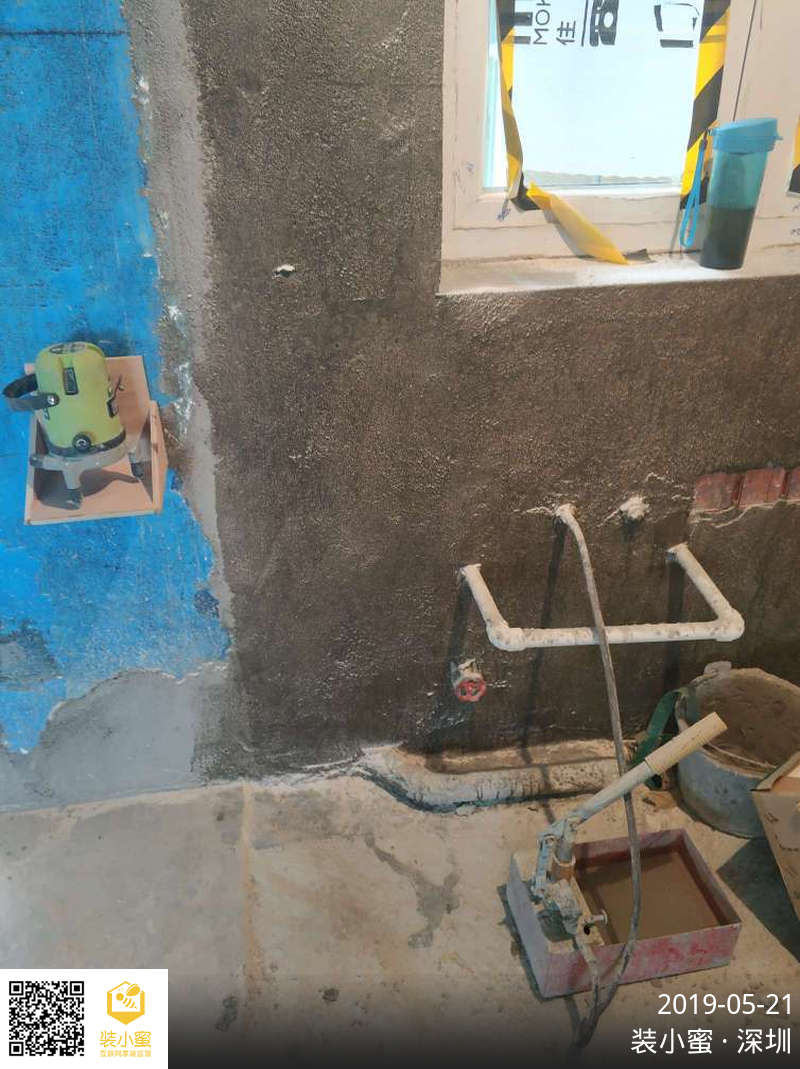

湿区防水层施工区域符合要求
干区防水层施工区域符合要求
防水材料涂膜质量符合要求

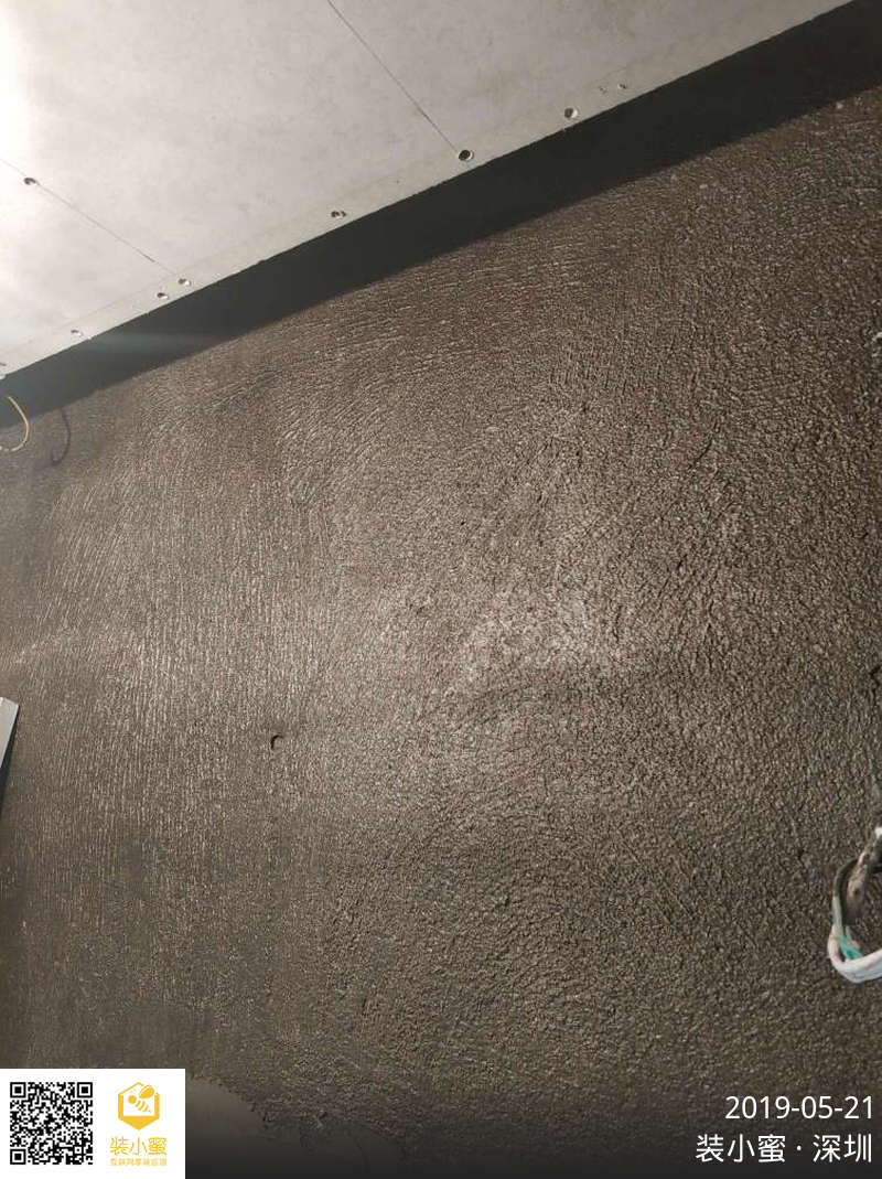

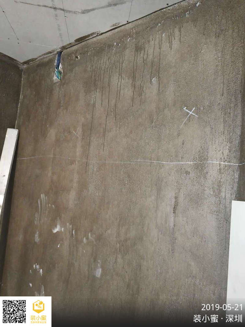

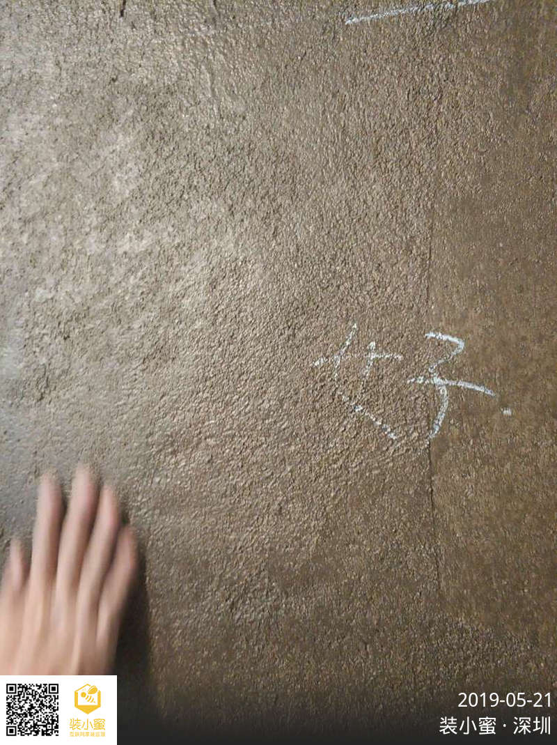

墙面基层质量符合要求
墙面基层表面处理符合要求
