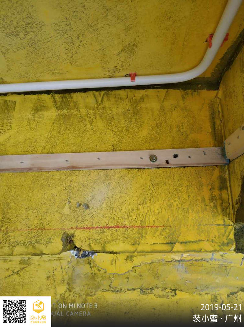

①发现瓷砖空鼓,需整改。
②检查防水,楼下无渗漏。

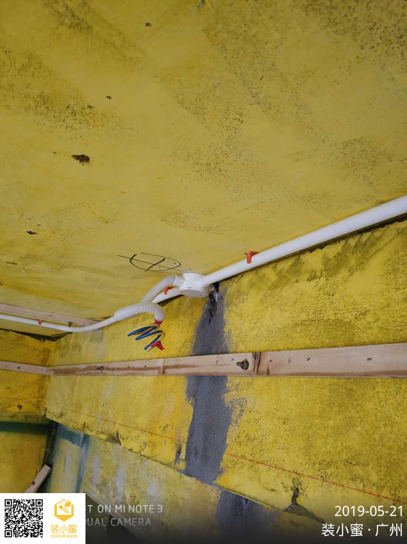

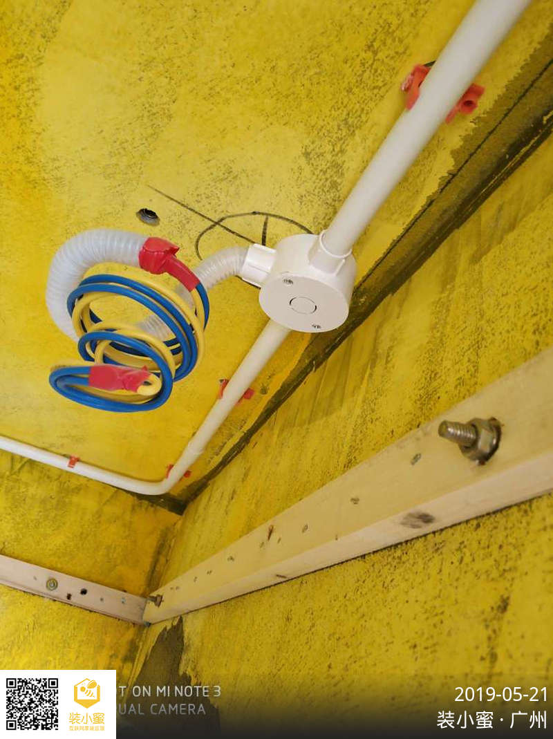

③天花上木方有打臌胀螺丝,但木方未涂刷防火涂料。如果客户要求要刷防火涂料,需和工长商量。
沿顶木龙骨应使用膨胀钉加固,固定木龙骨交错连接时,采用双铁钉固定。
木龙骨和木基层需要防火处理。
大于三公斤吊灯或设备,不得固定在龙骨上,并在原顶面安装预埋件或采取吊挂措施。
石膏板安装吸顶灯的地方需加底板。
石膏板禁止使用枪钉固定
转角处吊杆应做加固措施,板面应整板套割。
石膏板应在龙骨部位拼接并固定,板与板之间具有5毫米左右的拼接缝,错缝拼接,无十字通缝。

木龙骨(木基层)防火涂料已涂刷
符合标准:2项
木吊杆规格与使用符合要求
