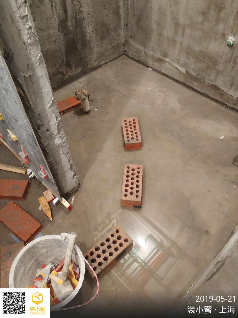

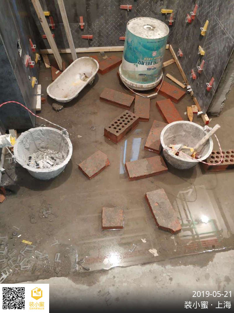

淋浴房区域经闭水试验,无渗漏现象

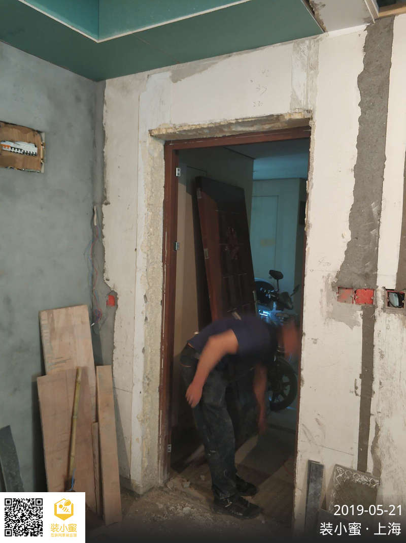

木基层板固定牢固
门洞两侧墙面垂直偏差符合要求
基层门洞修正尺寸符合要求
