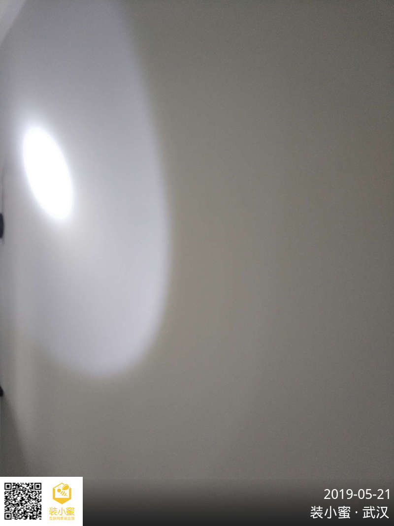

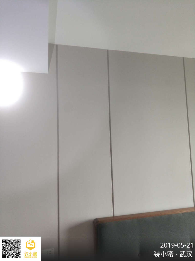

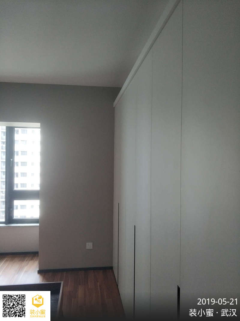

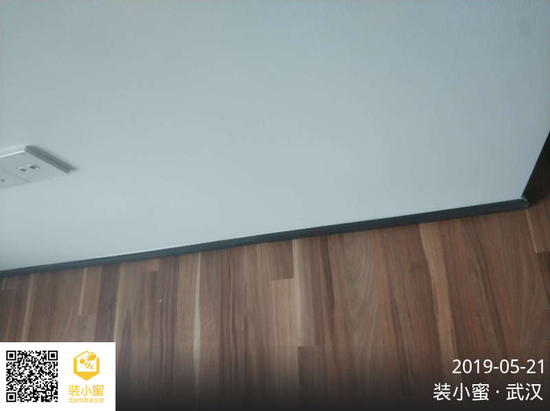

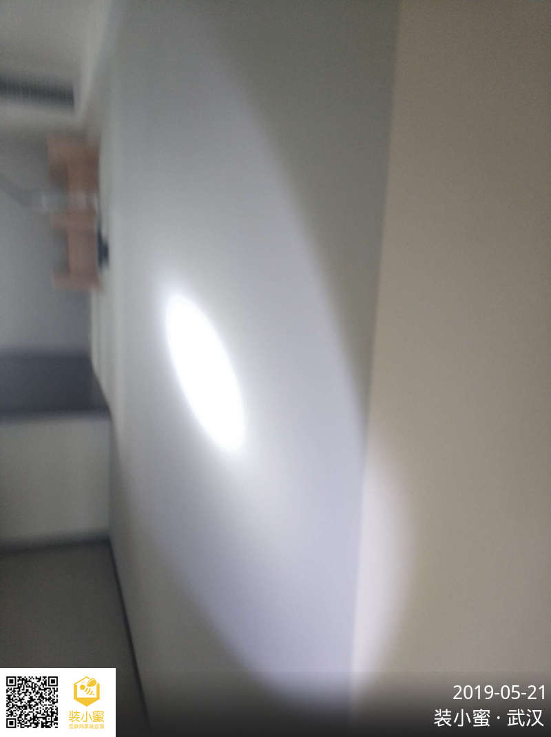

1.过道墙漆,有部分缺陷,需修复。
2.木质面与墙体之间的缝隙,建议打胶处理。

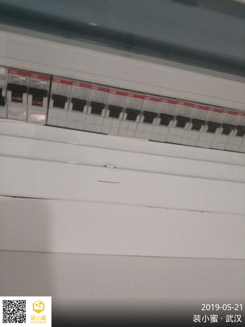

已解决隐患:3项

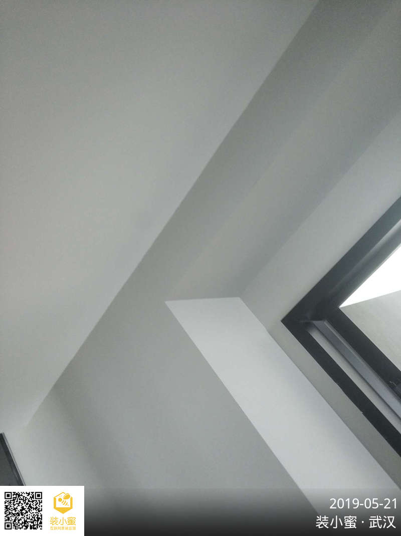

墙顶面打磨后基层平整度符合要求
墙顶面打磨后基层平整度符合要求

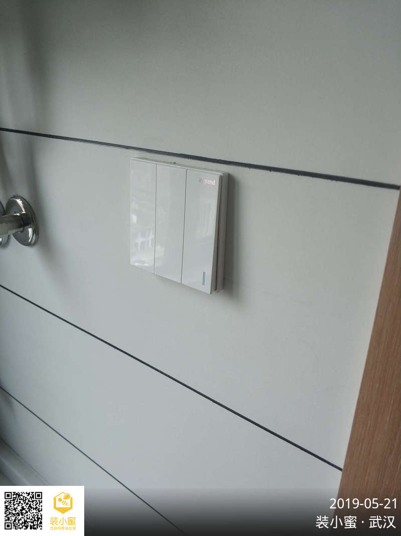

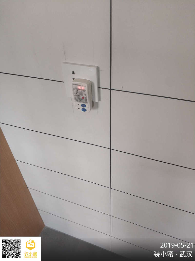

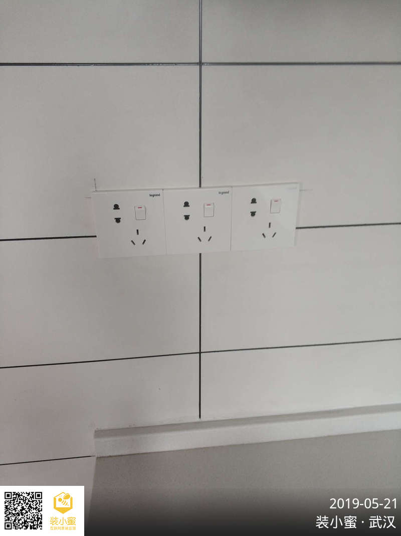

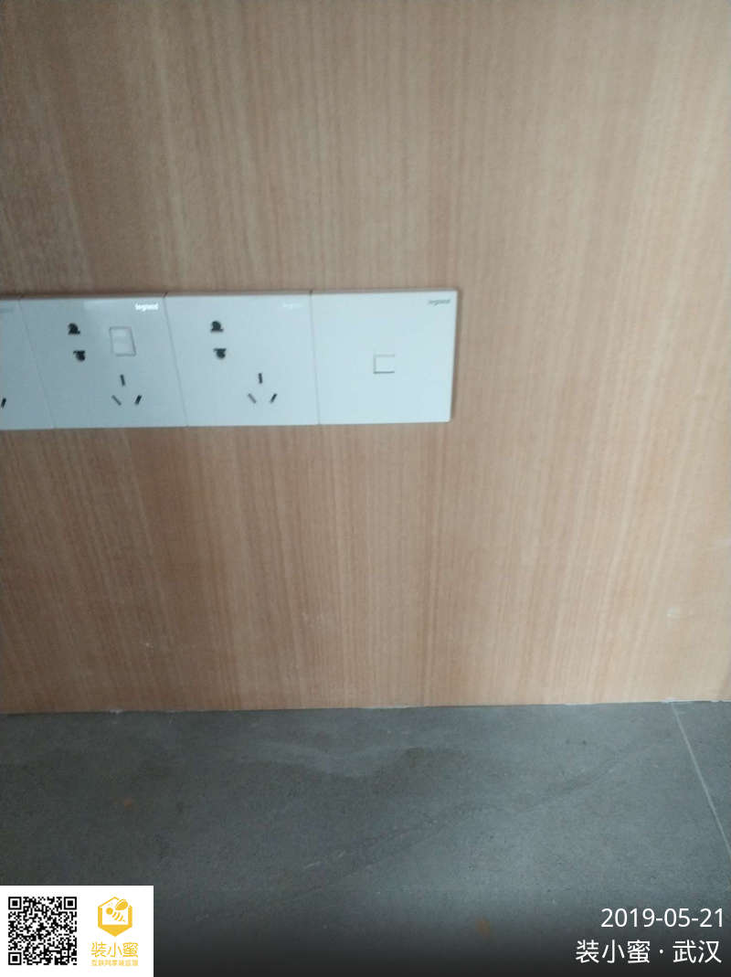

各面板安装牢固并符合要求
开关面板的操作与控制正常

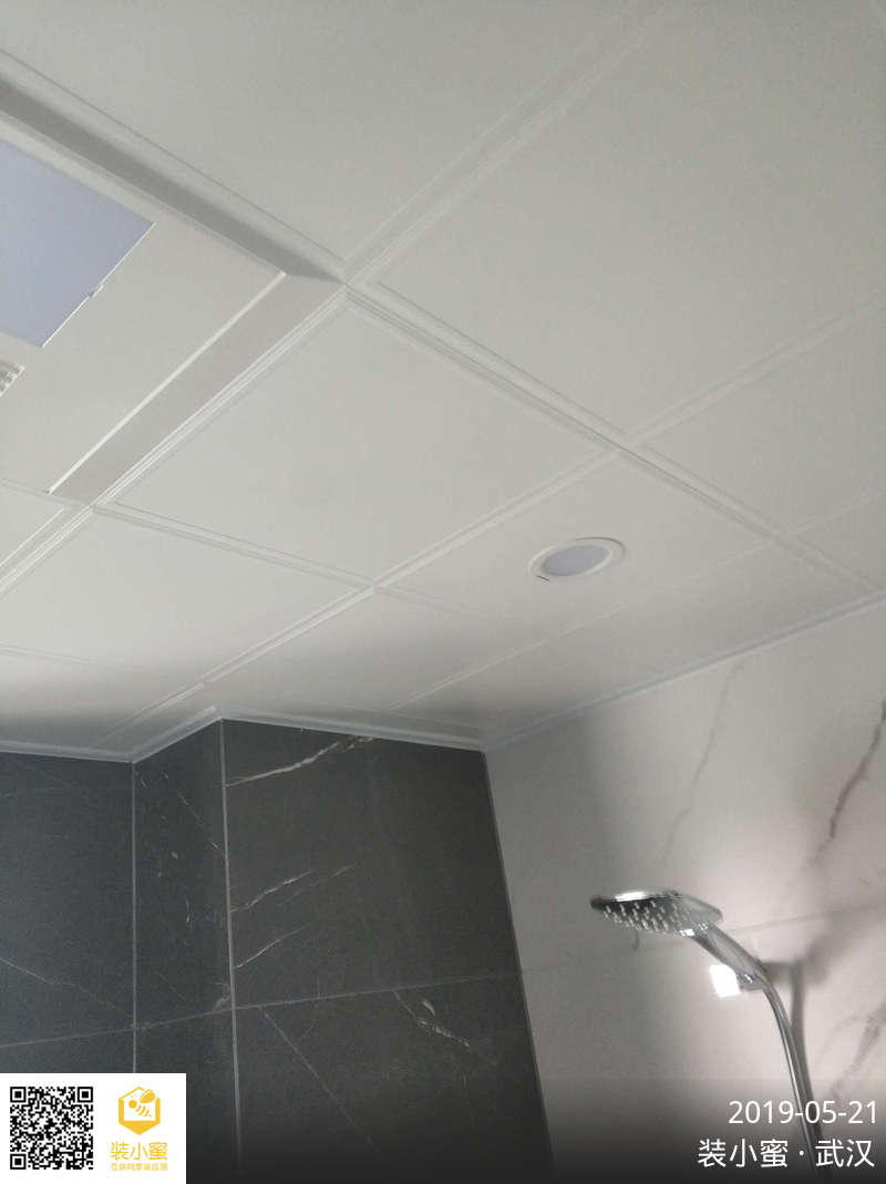

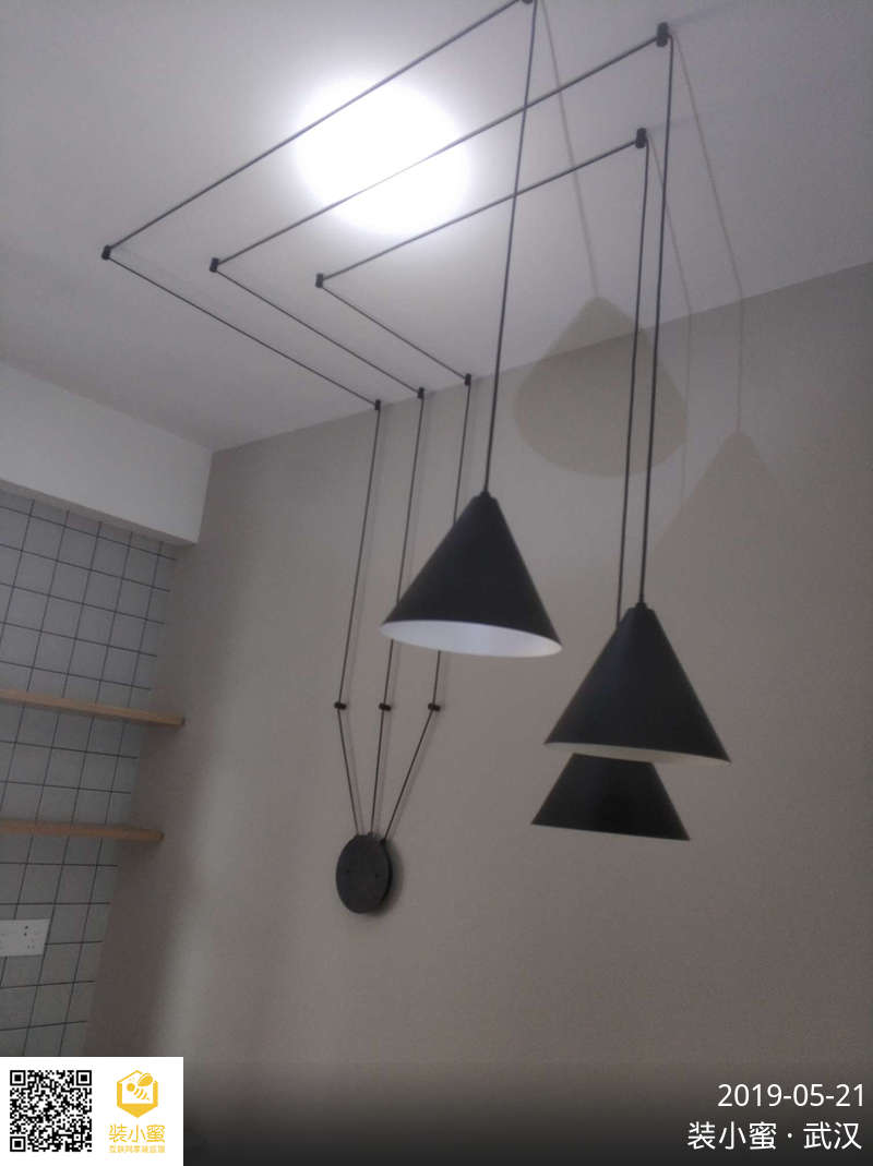

灯具安装符合要求

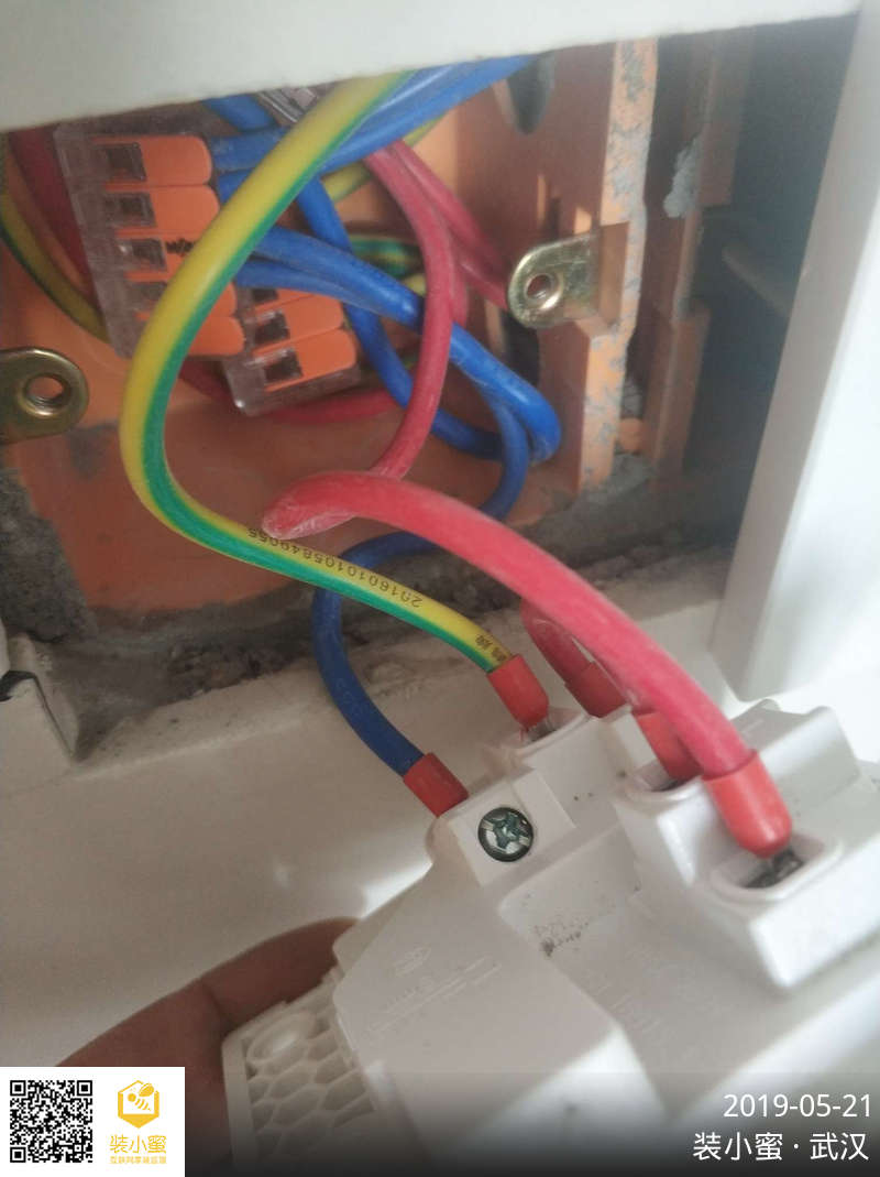

拆卸部分面板,内部接线规范

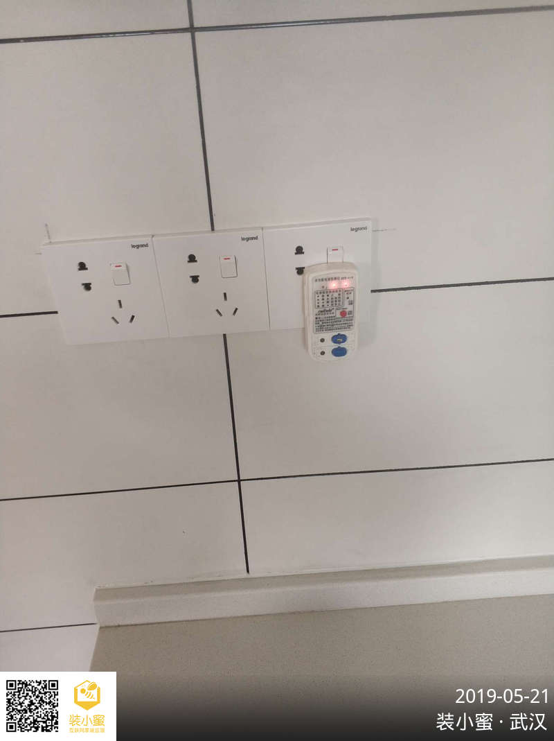

插座面板经通电检测,工作正常
经拆卸盖板检查,内部接线固定牢固
弱电面板的接线已经完成

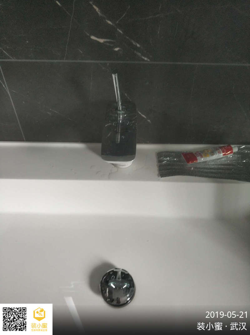

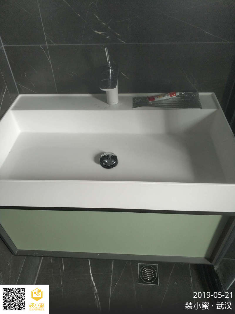

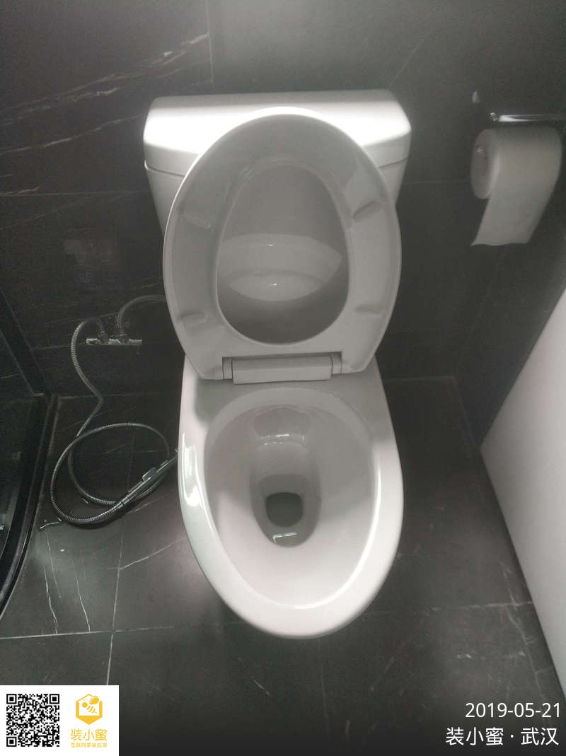

各卫浴安装牢固,表面完整

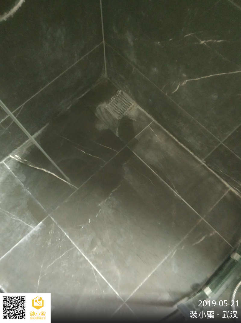

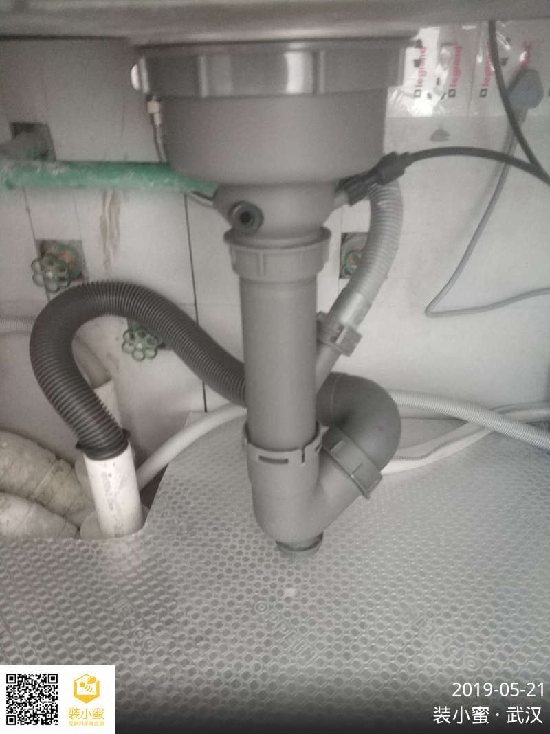

台盆排水畅通,具有存水弯功能
淋浴房排水畅通
其他设备排水时地漏无返水

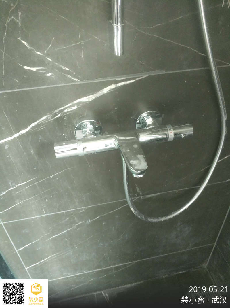

龙头安装牢固,无渗漏
龙头开闭灵活,控制正常
角阀开闭正常,无渗漏
软管安装牢固,无渗漏

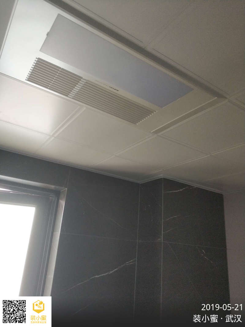

浴霸或暖风设备工作正常
排气扇排风工作正常

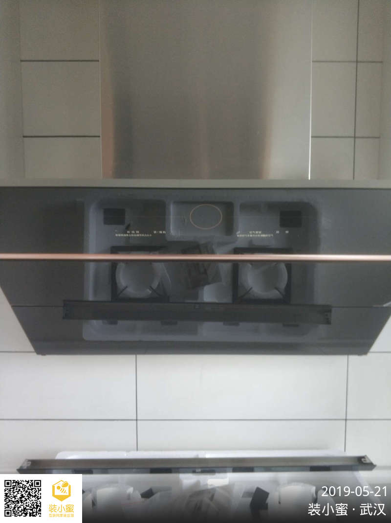

脱排油烟机工作正常
灶具工作正常

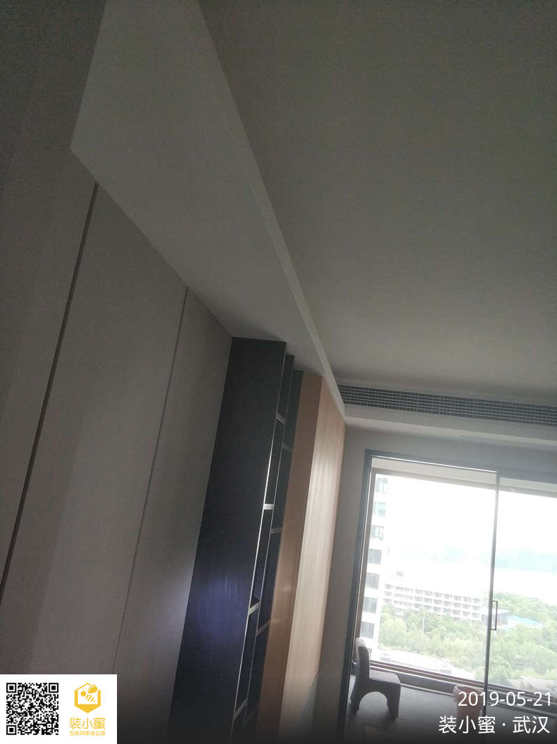

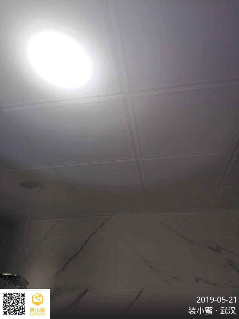

乳胶漆表面无明显缺陷,符合要求
乳胶漆色泽一致,无色差透底现象
造型(灯槽)处边口平直
乳胶漆表面无明显缺陷,符合要求
乳胶漆色泽一致,无色差透底现象
乳胶漆表面手感牢固、光滑
细节处理无明显缺陷,符合要求
分色线平直,分色处色泽一致
表面完整,材质色泽一致

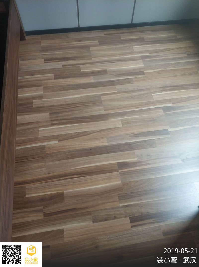

地板表面平整,无明显变形
安装牢固,拼接质量符合要求

踢脚线安装质量符合要求
