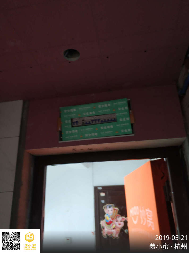

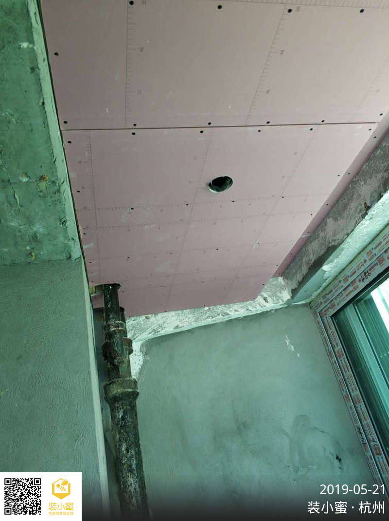

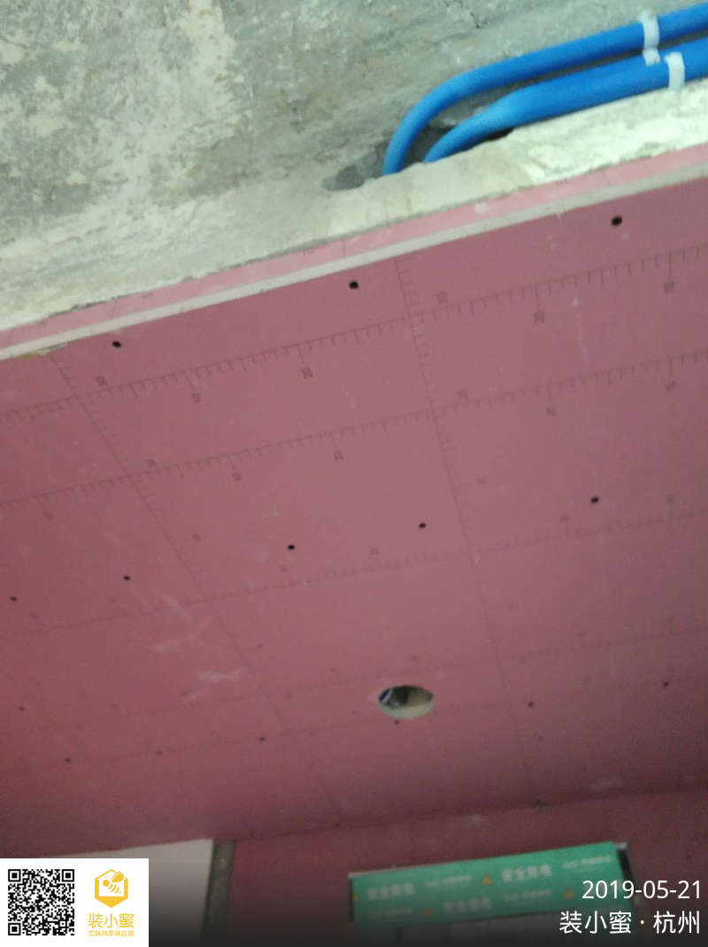

4.木工顶面石膏板吊顶已基本完成。

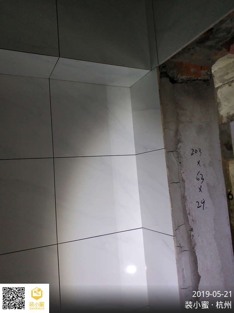

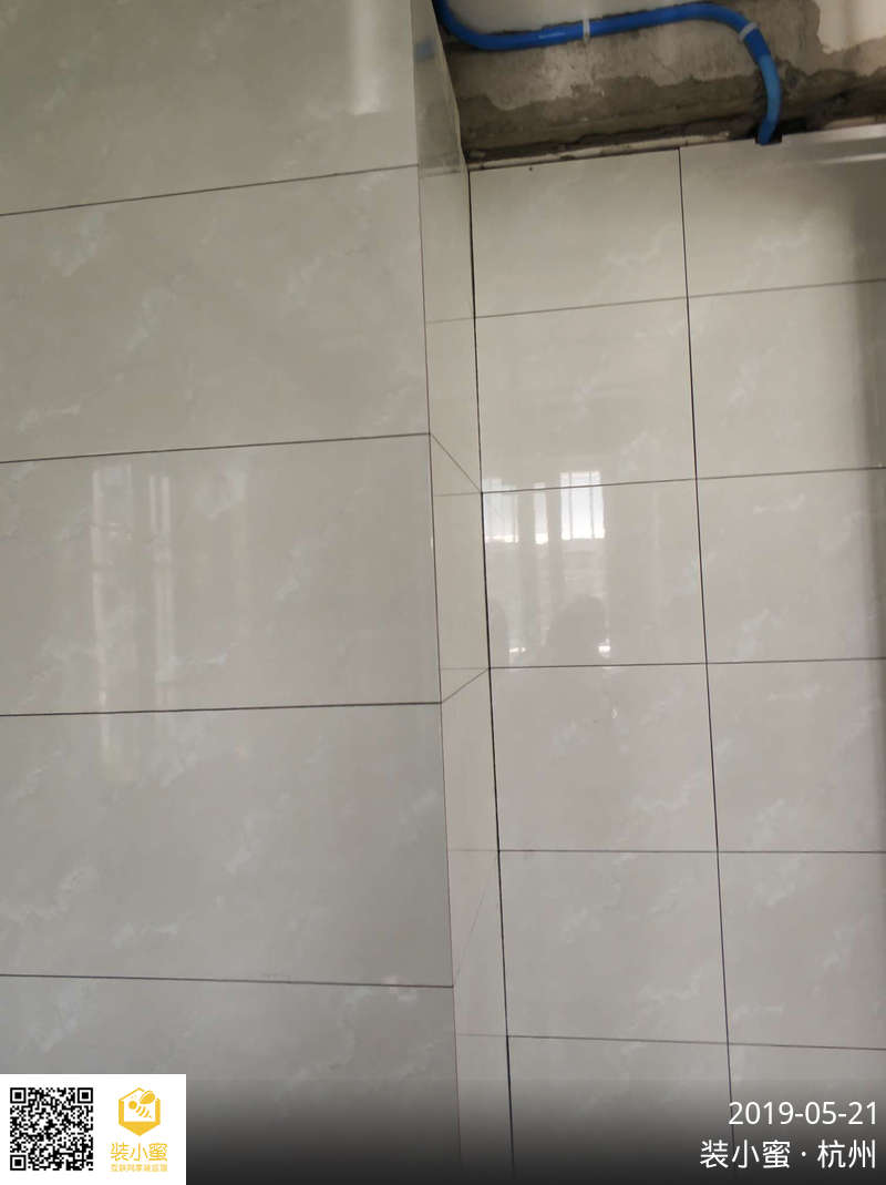

6.墙地砖面平整,无明显偏差,花纹一致,磨边光滑,阴阳角平直。
1.主,次卧门套顶部封板需九厘板打底,再封石膏板
2.厨房墙面砖二处空鼓,需要调整

4.顶面冷热水管,线管孔洞需泡沫胶填充,还未填充

吊顶侧挂板施工符合要求
