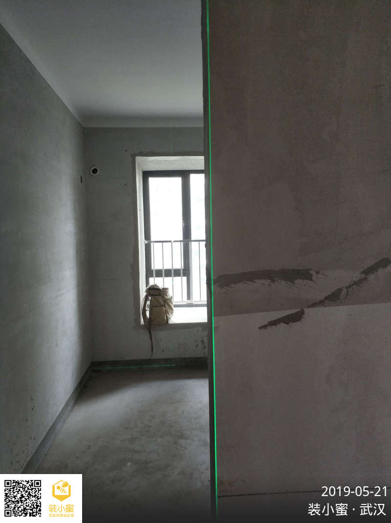

客户:2人
今天收房,进行原房检查。

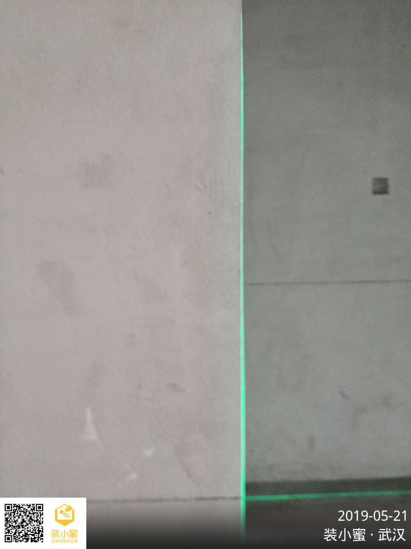

1,厨房有两处空鼓,需处理。
2,卫生间基坑防水开裂。需处理,并闭水试验。

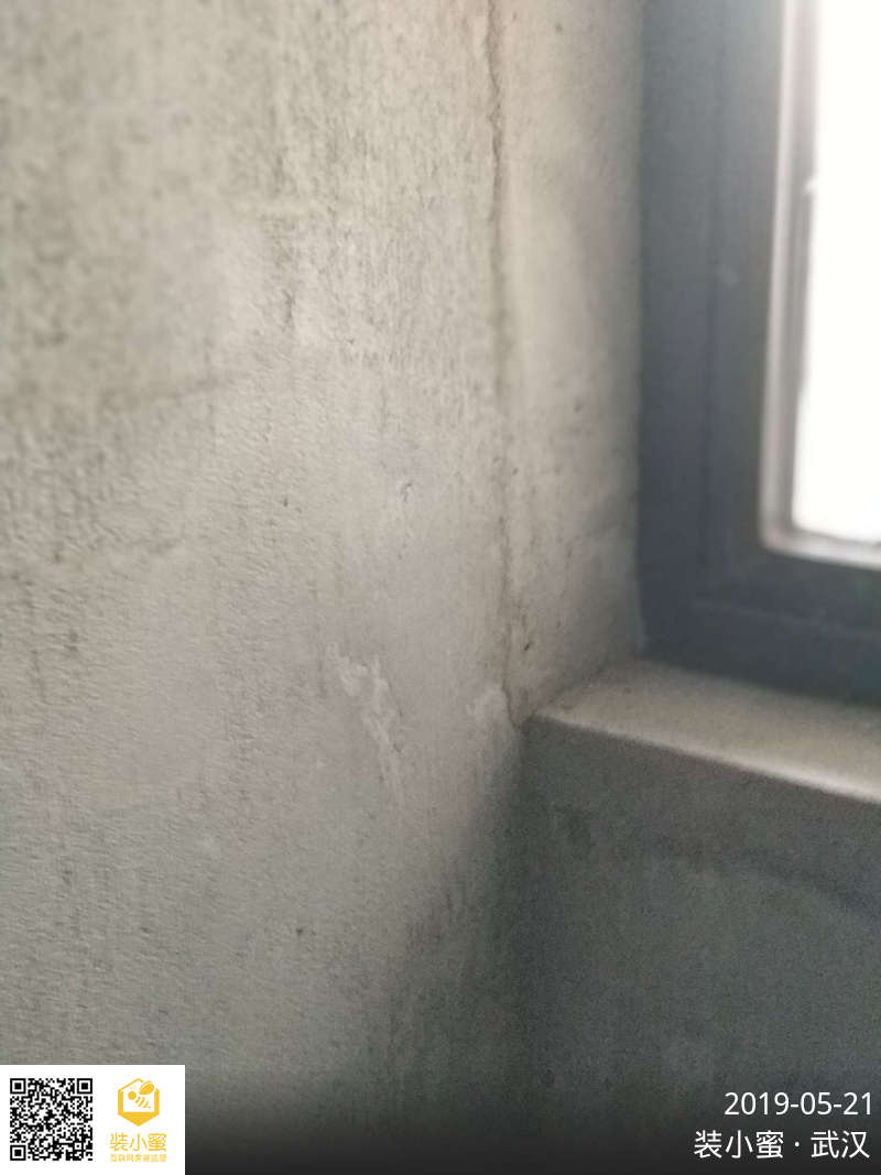

3,有两处墙面有贯穿裂纹,需处理。
以上问题请与物业联系处理。
在与装修公司签合同前,请不要付定金。多比较,多咨询。
——来自装小蜜监理 易以国

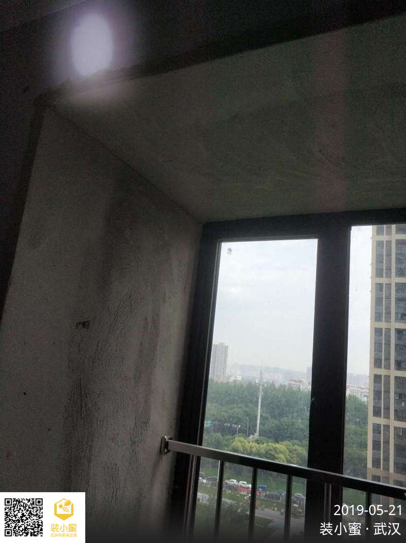

顶面表面经目测,无明显开裂现象
顶面表面经目测,无明显不平整现象
经内部观察,顶面无渗漏现象
经内部观察,墙面无渗漏现象

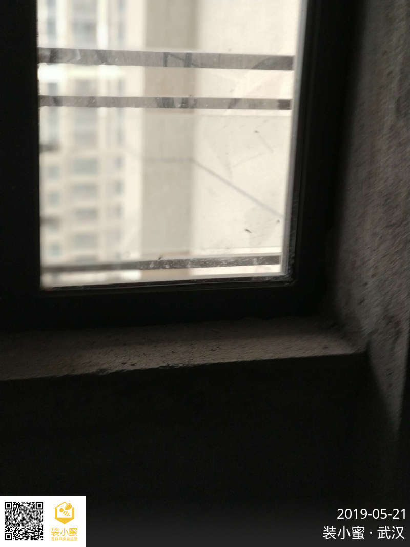

原窗窗框、窗户(玻璃)完好,操作正常
原门窗开启、锁止正常,把手完整
经内部观察,窗角无渗漏现象
窗户外侧滴水线完好

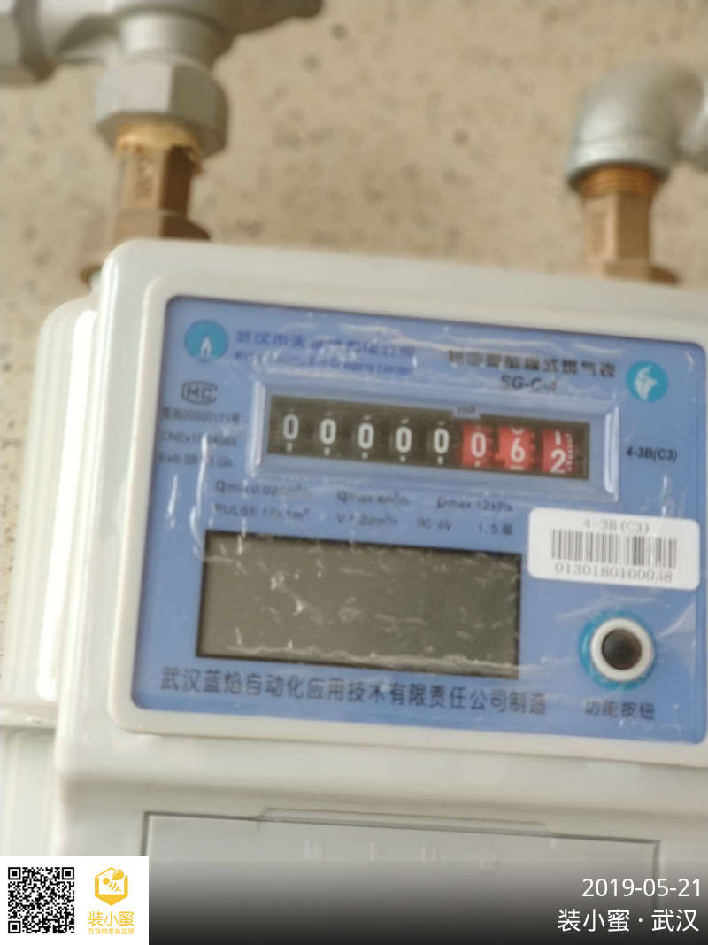

建筑水表、燃气设备配备正常
