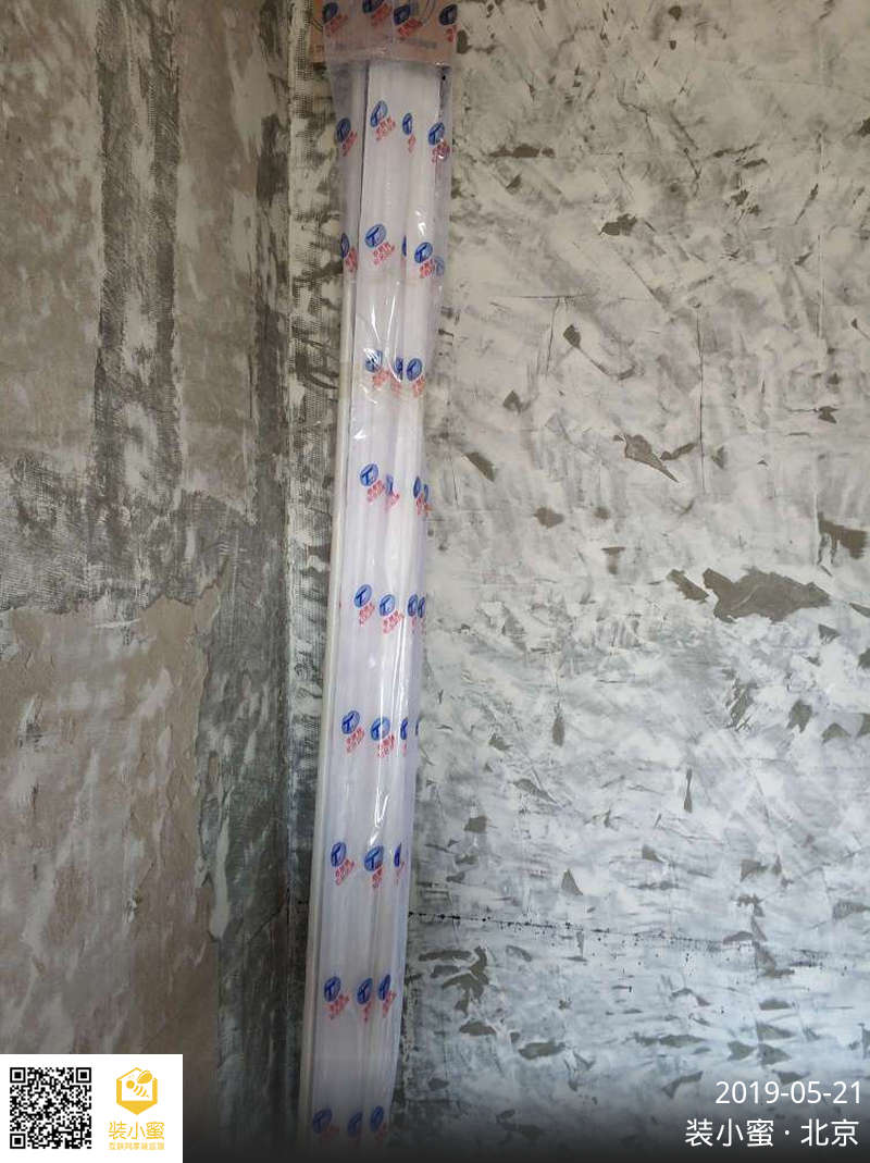

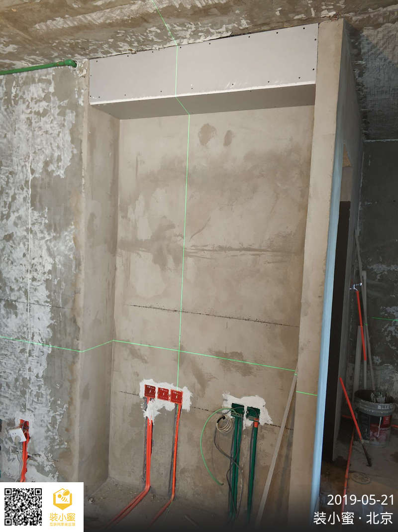

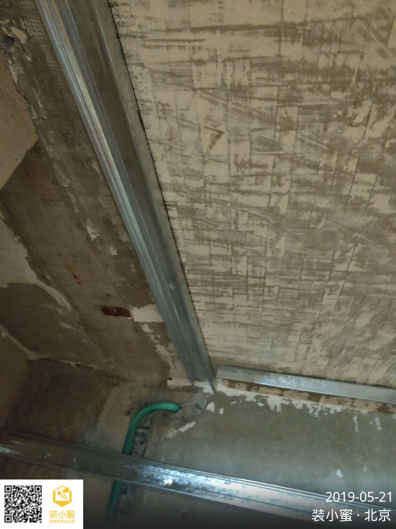

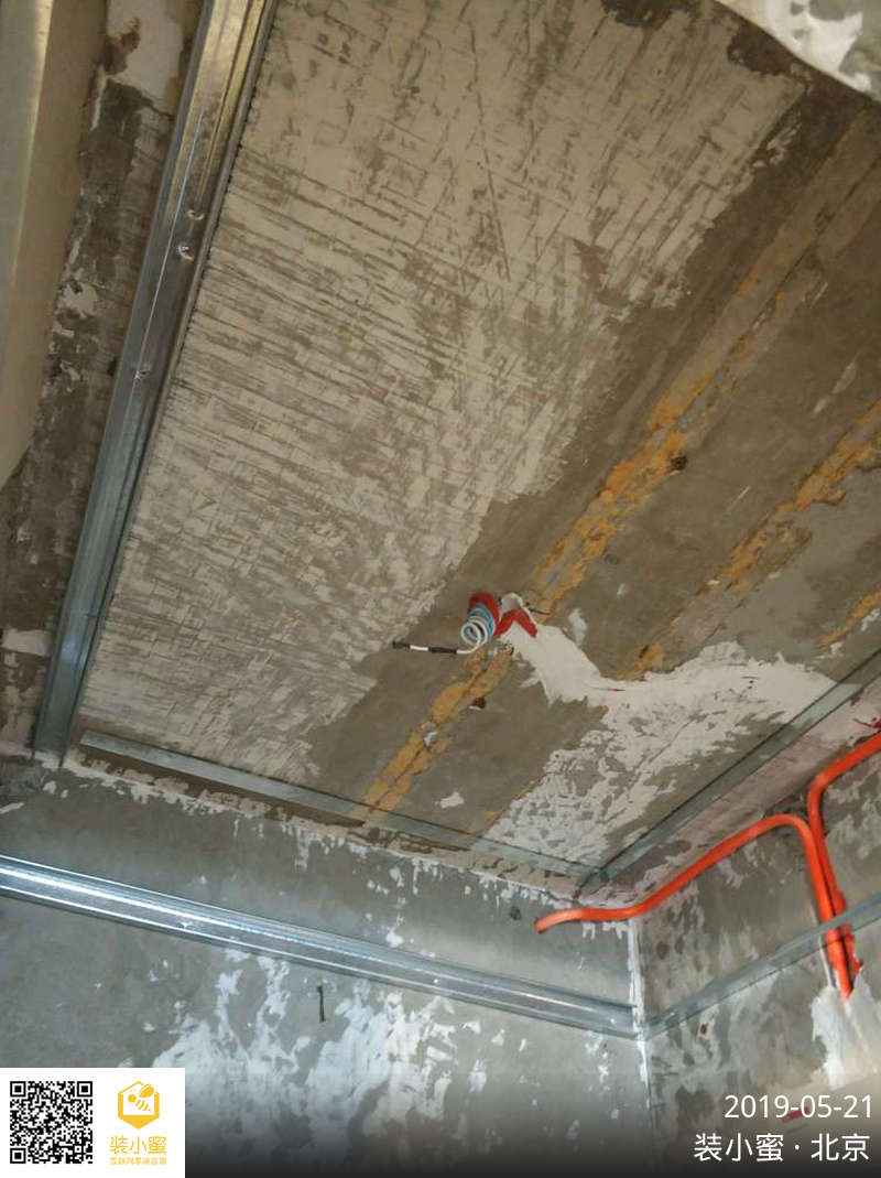

施工进度正常,木工师傅在玄关吊顶。

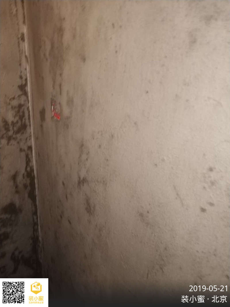

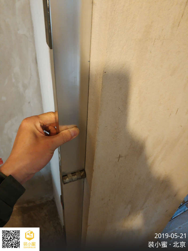

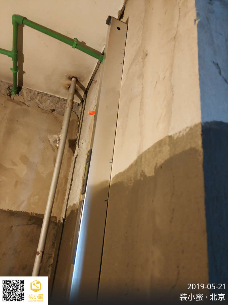

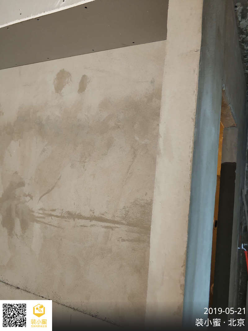

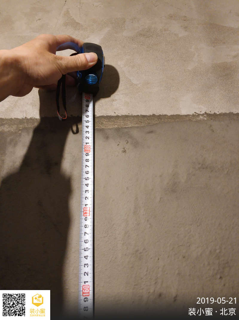

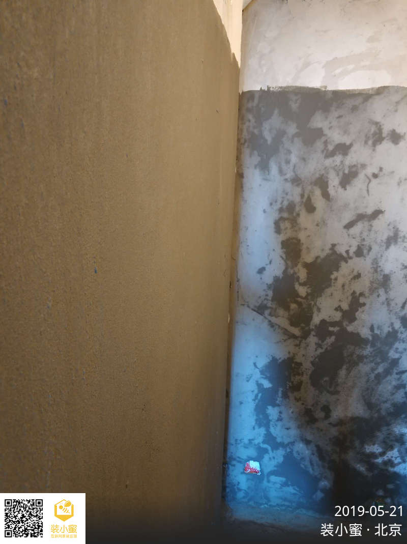

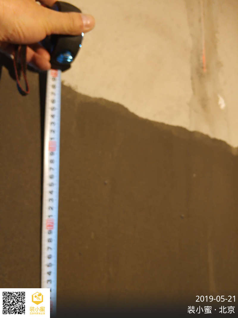

1.用2米靠尺检查厨房卫生间墙面,厨房墙面局部有不平整,影响后期薄贴砖平整度,现场已做好标识告知工长,后期瓦工修补找平处理。

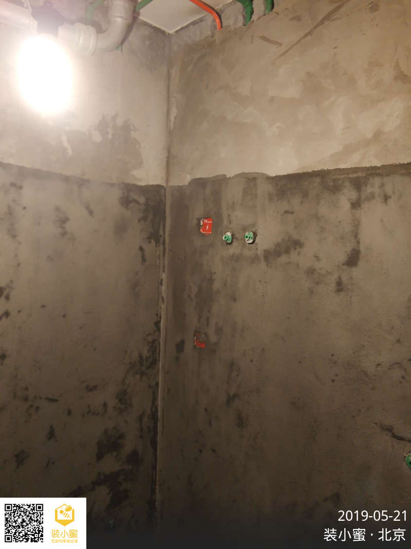

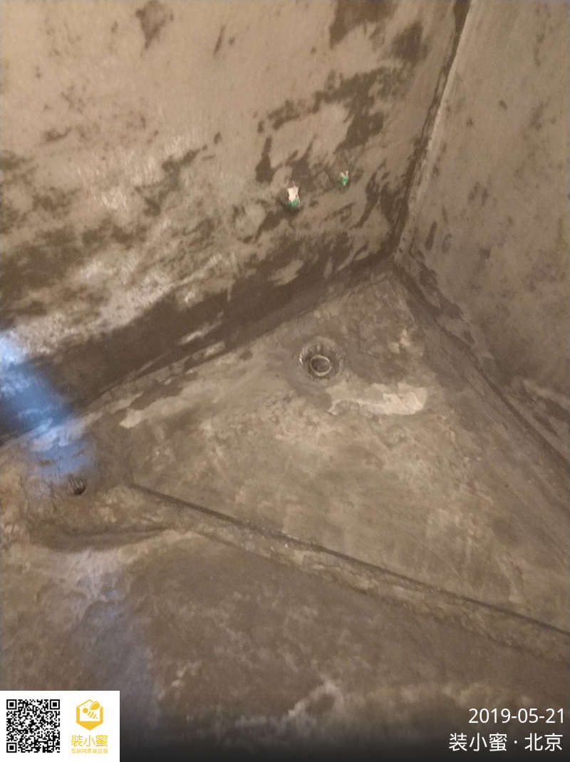

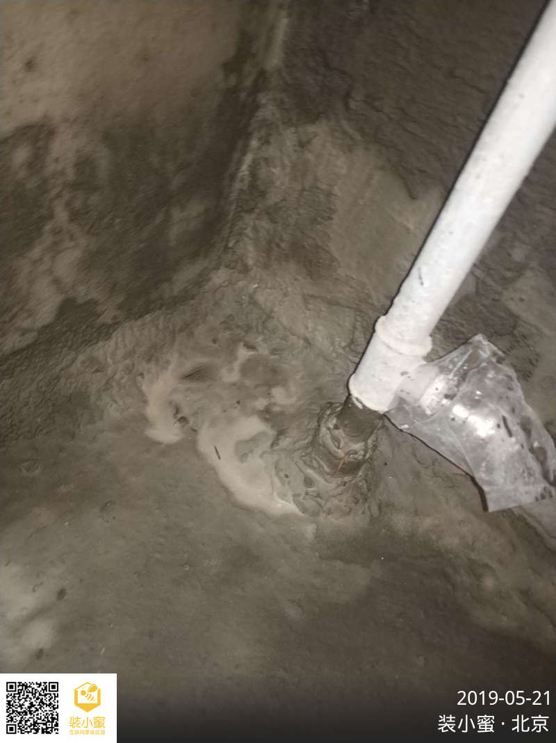

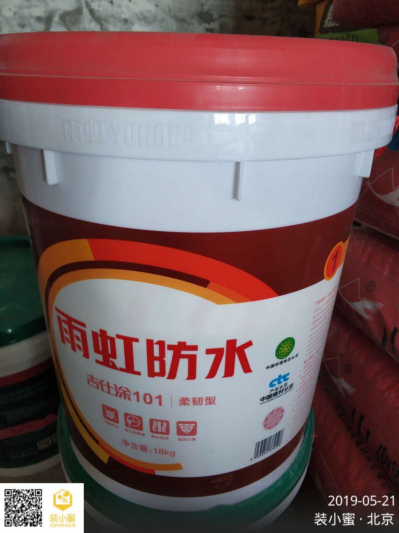

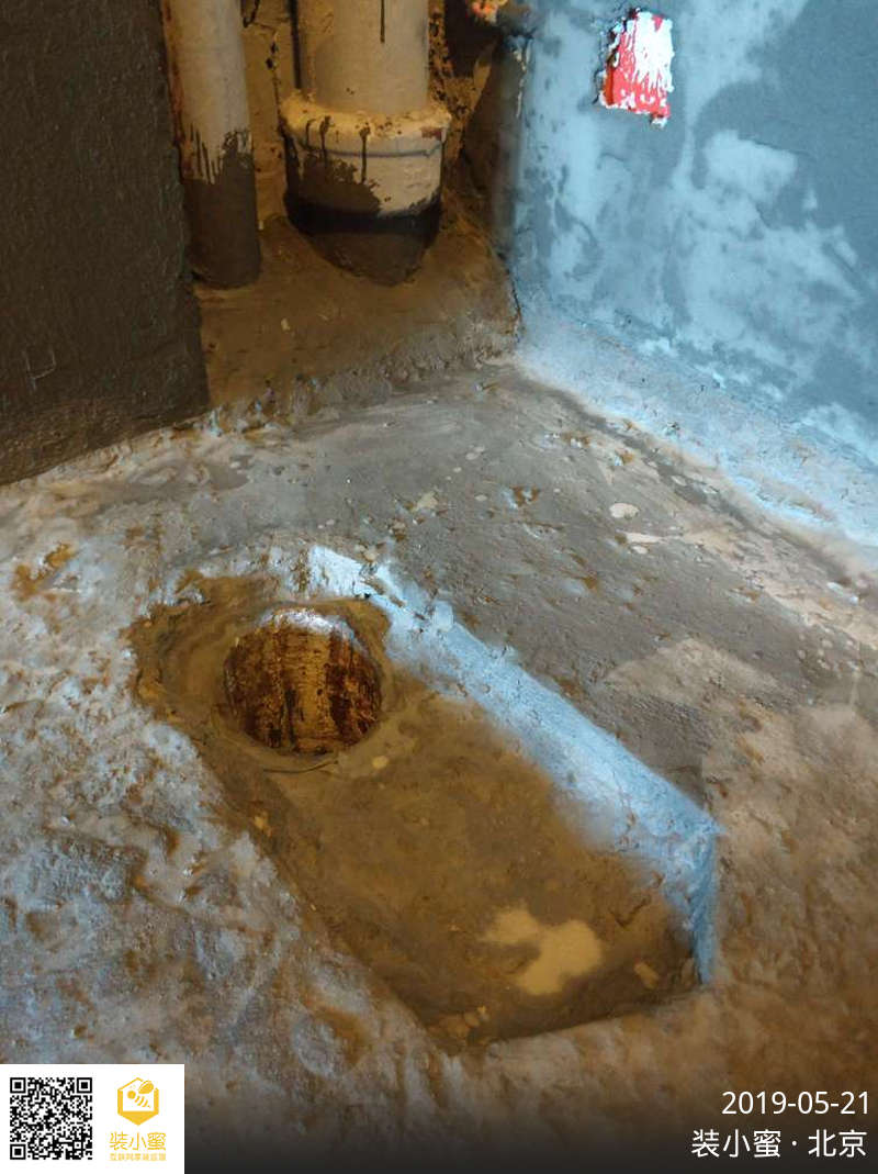

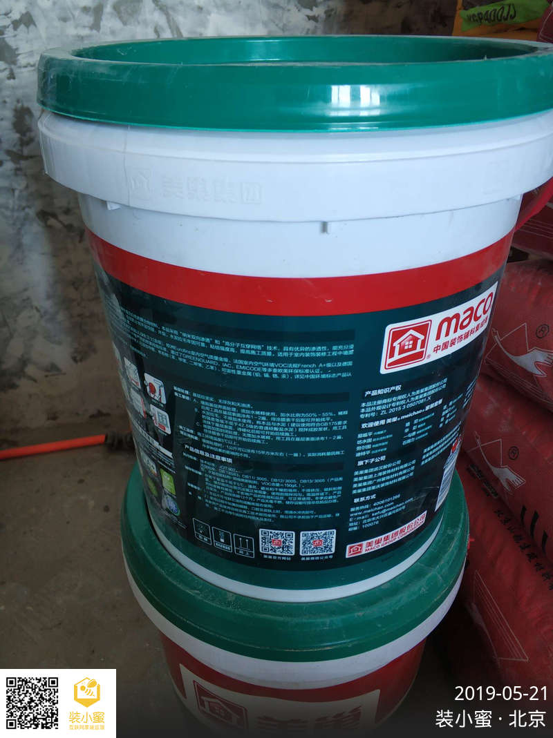

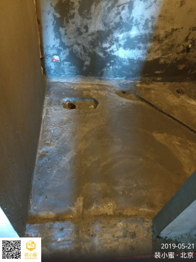

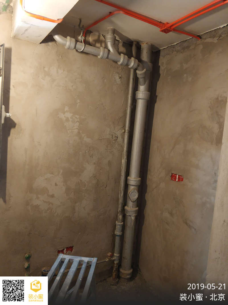

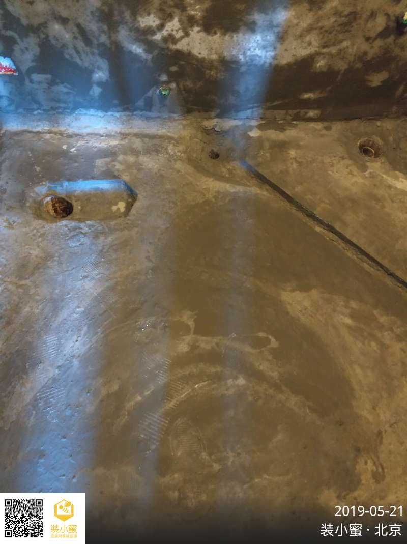

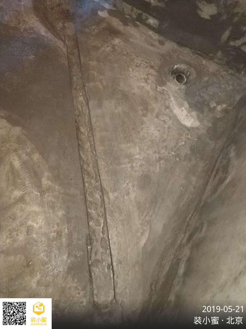

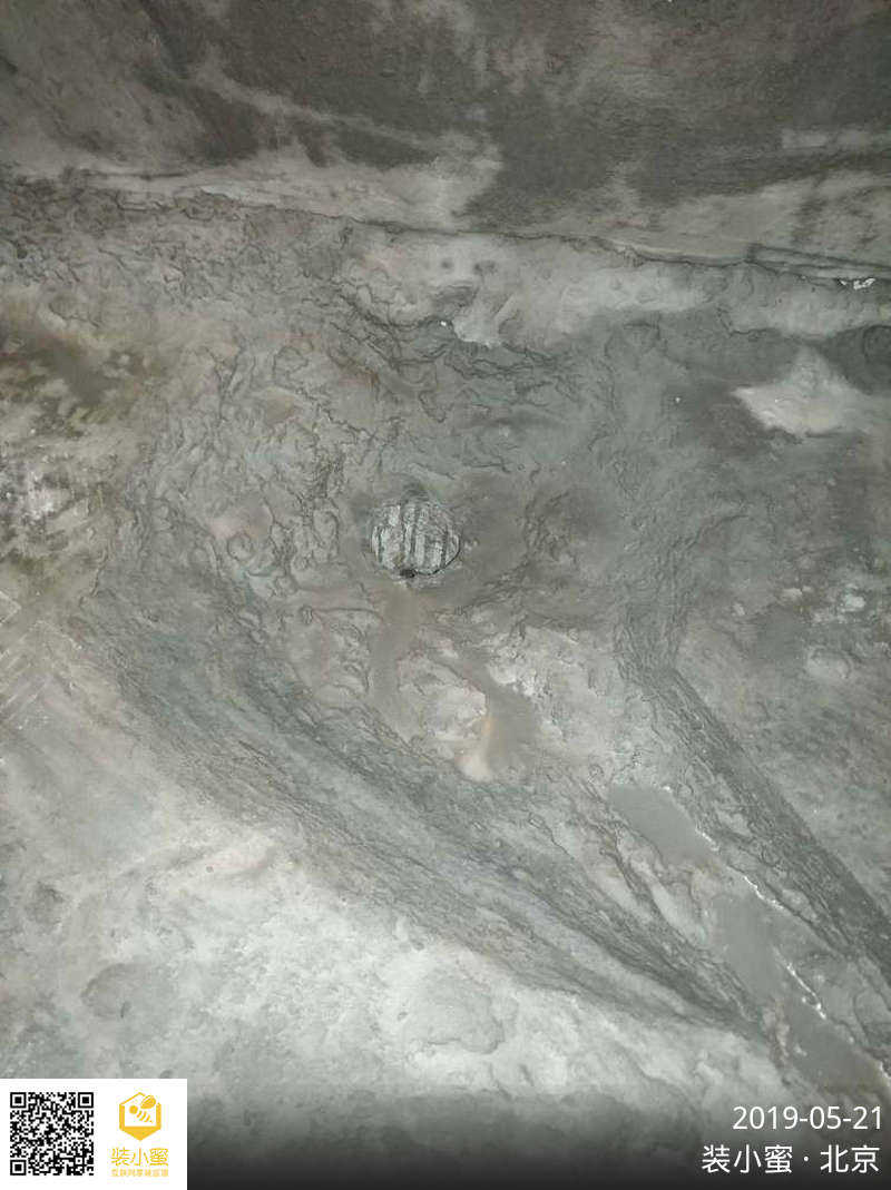

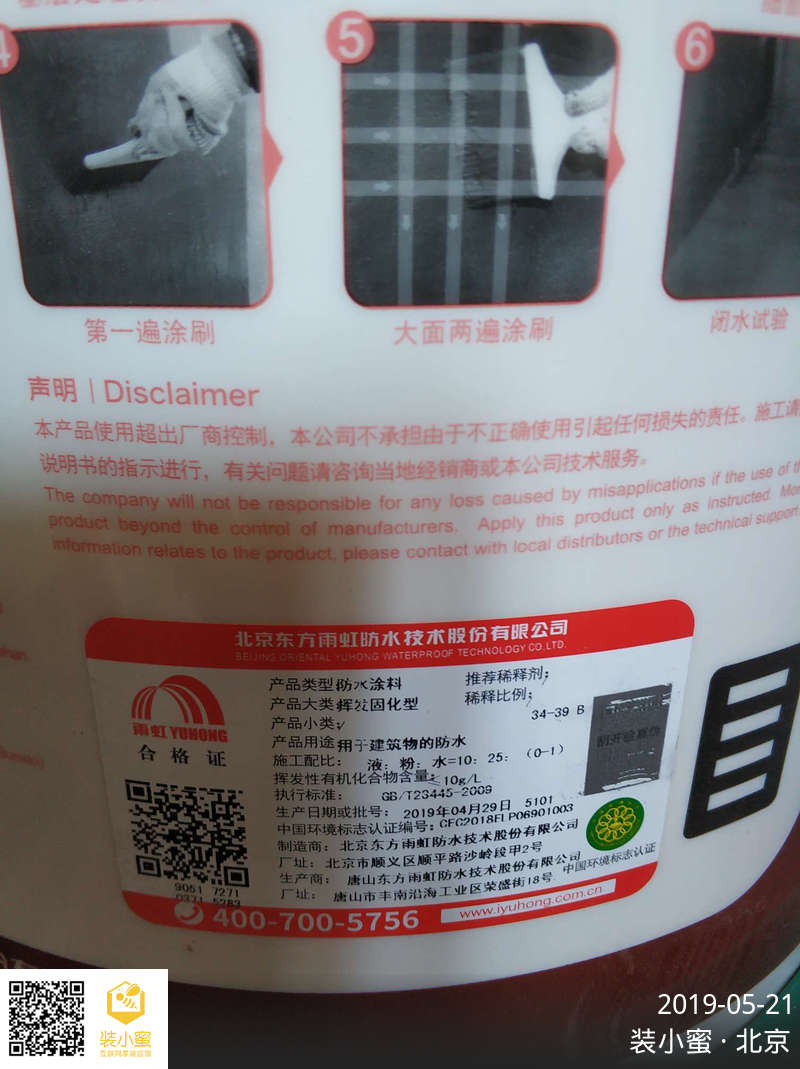

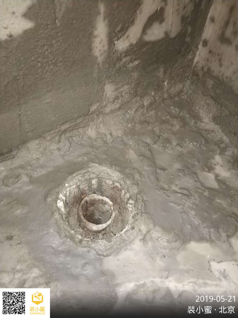

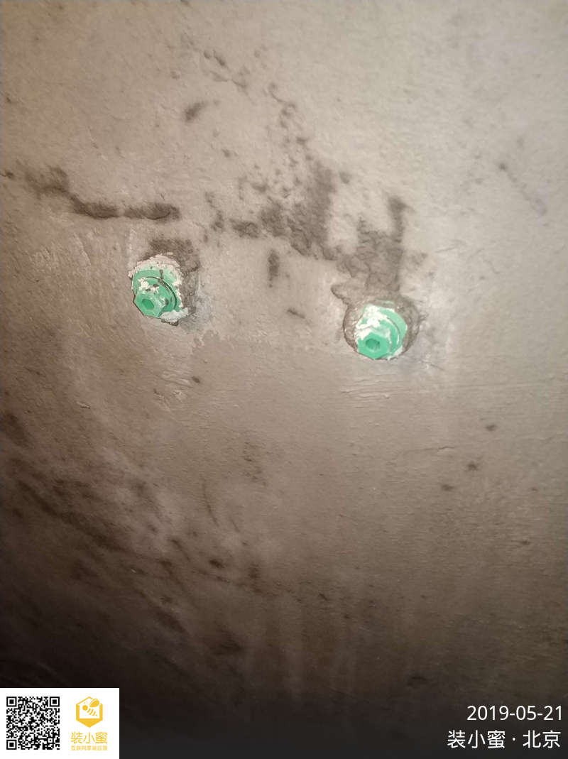

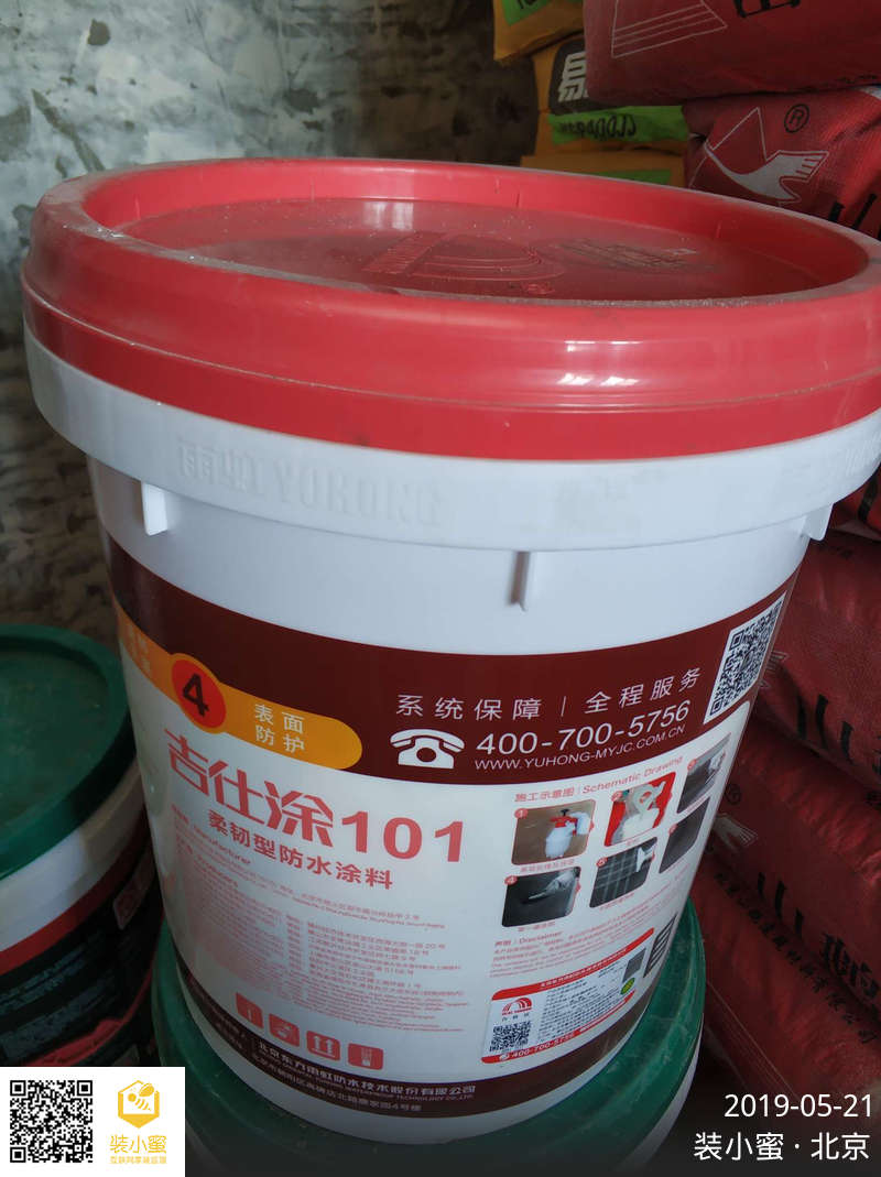

2.检查卫生间涂刷防水,墙面2遍,地面2遍还需刷一遍待干后就可以放水试验了。涂刷防水均匀,管接口加强涂刷防水,开槽下水管涂刷防水符合要求。

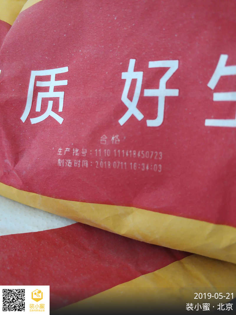

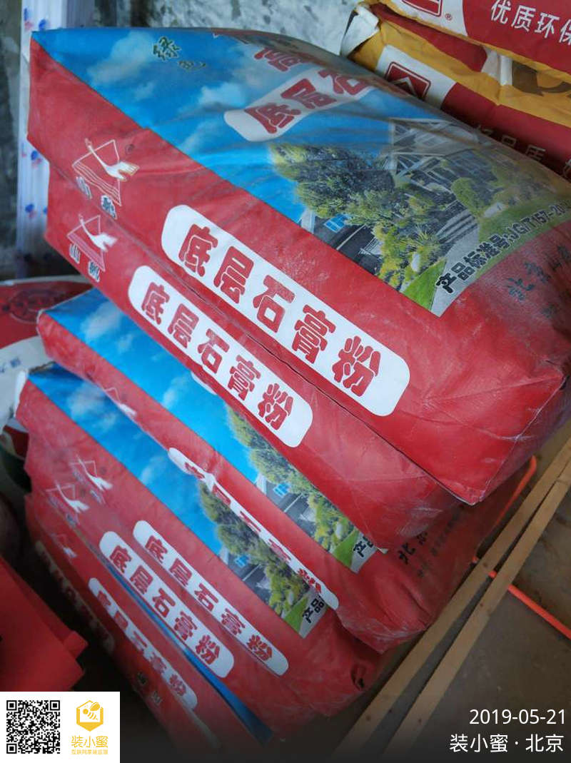

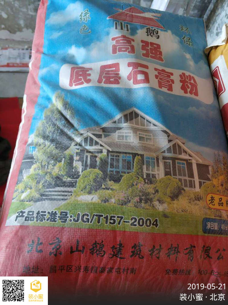

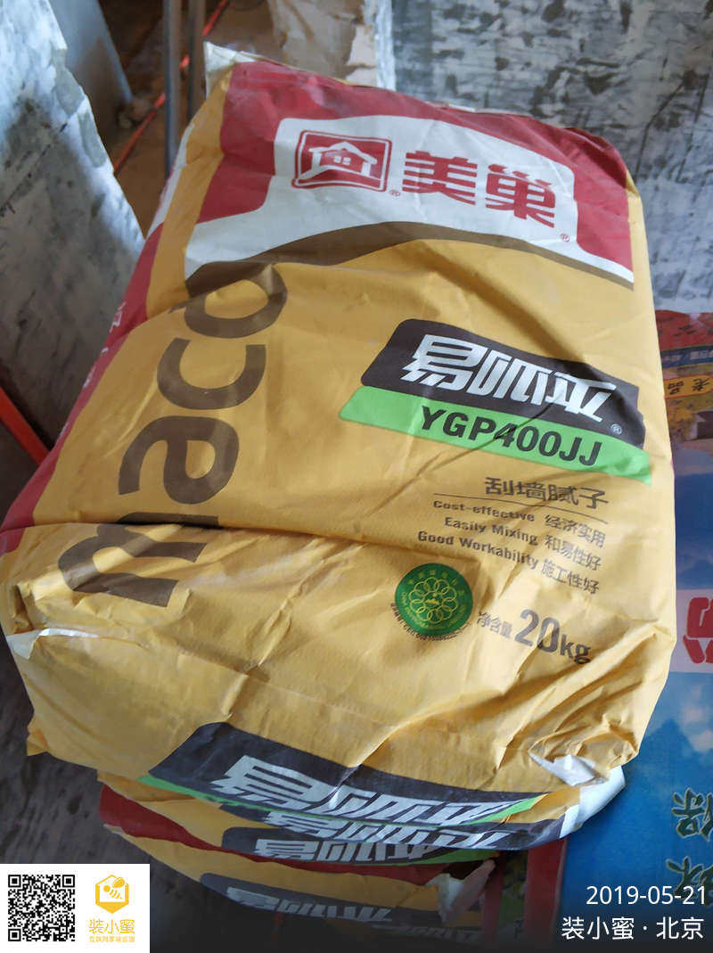

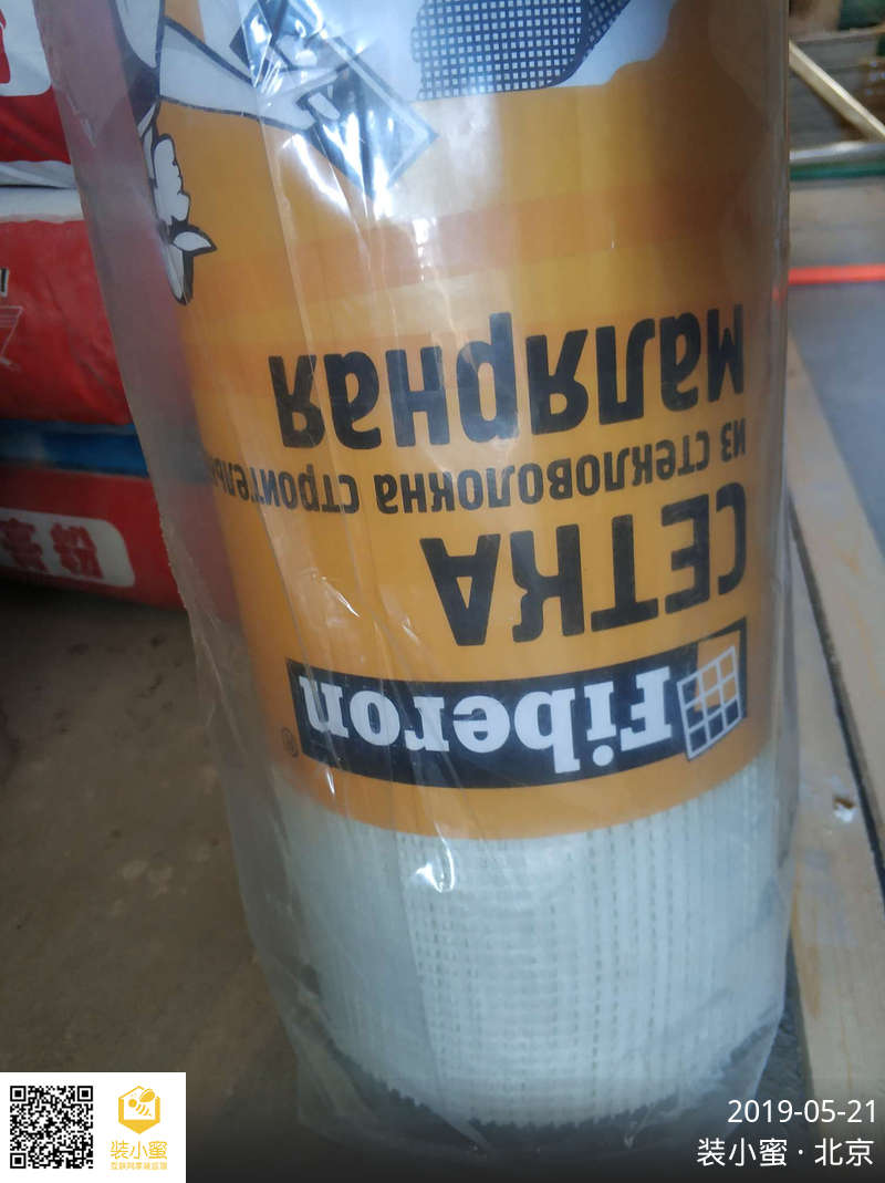

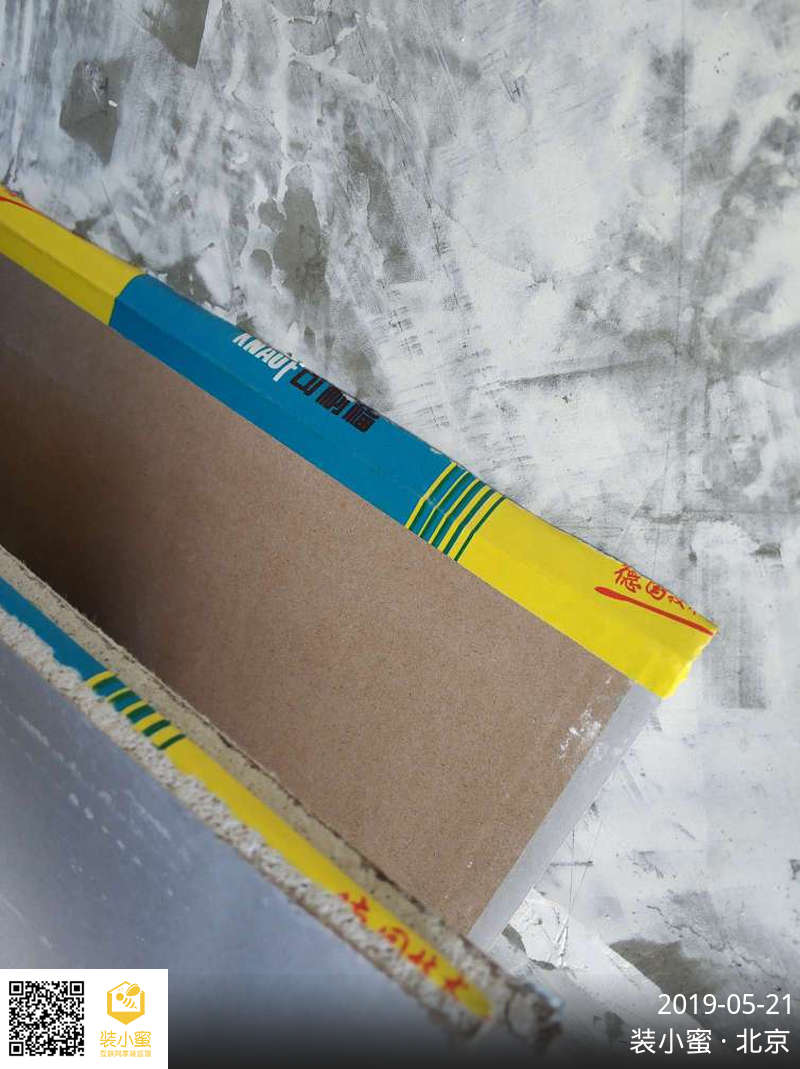

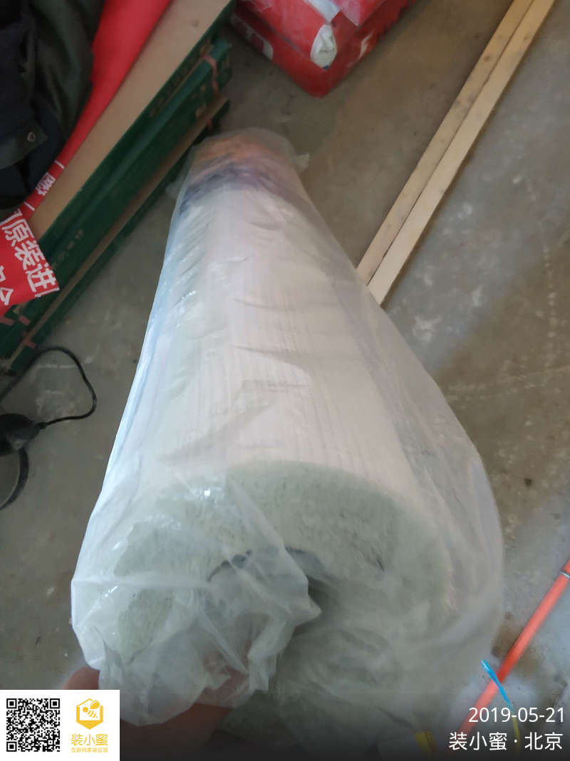

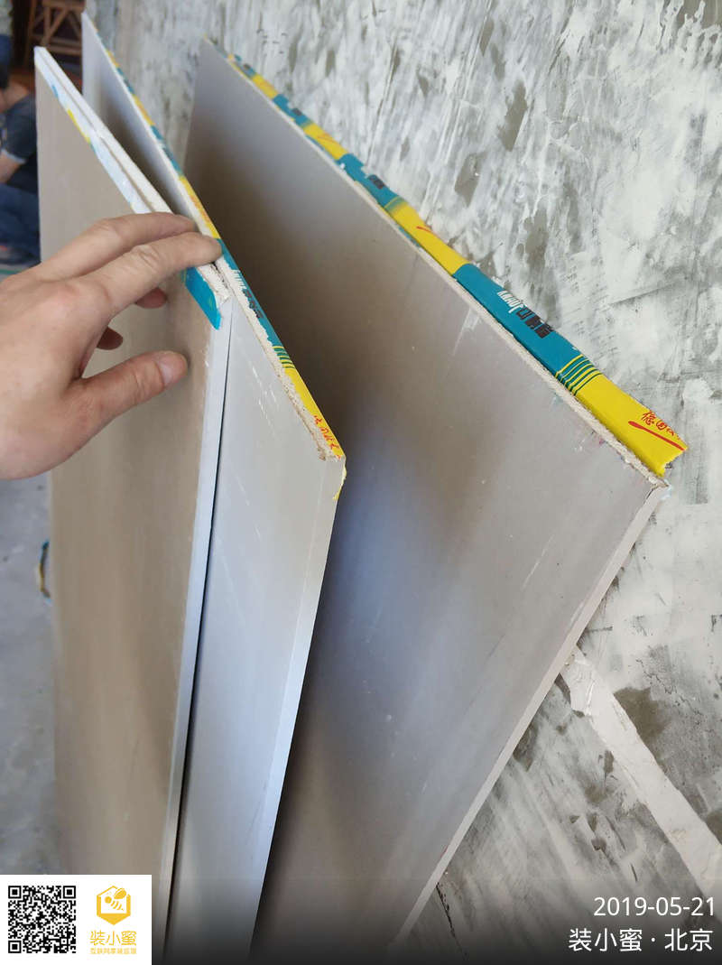

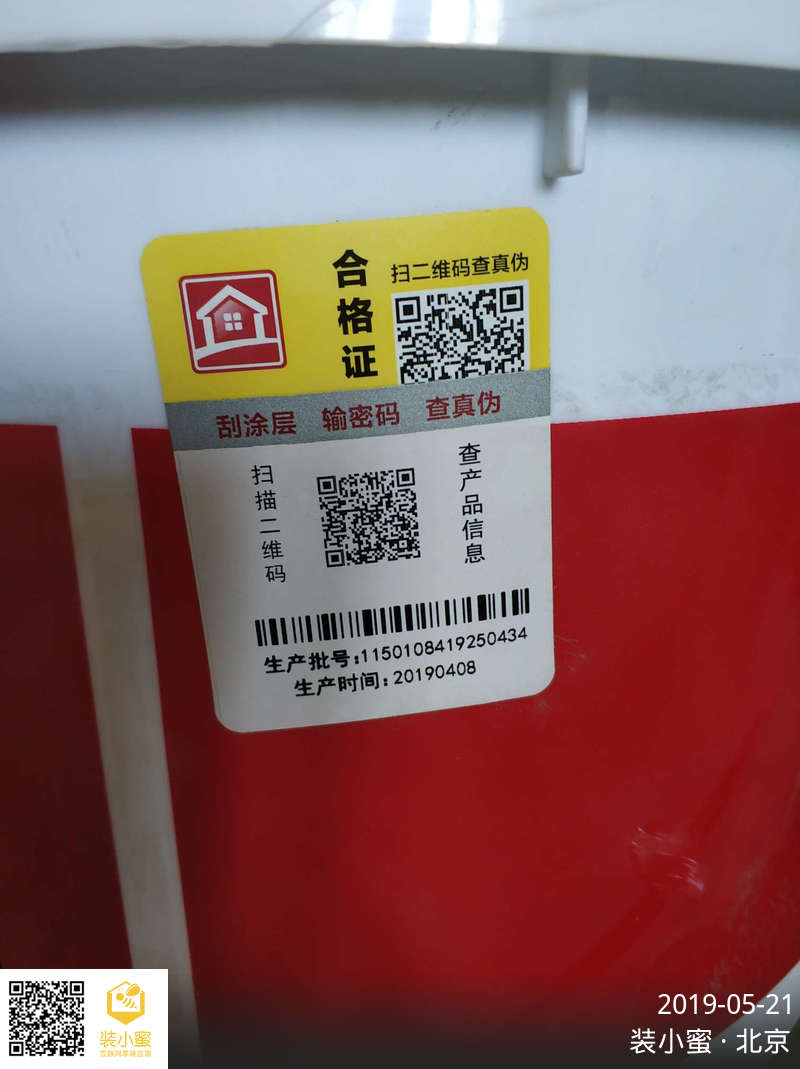

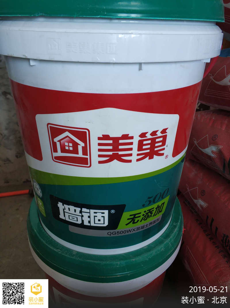

3.检查所有的辅材料都在有效期内符合要求,检查墙面腻子使用的是普通腻子,建议 客户更换成耐水腻子美巢牌800JJ,后期墙面脏了可以用干净的湿毛巾擦拭墙面。
