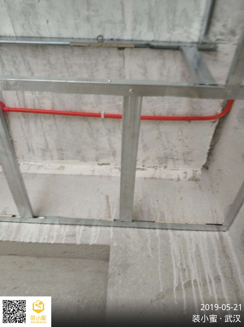

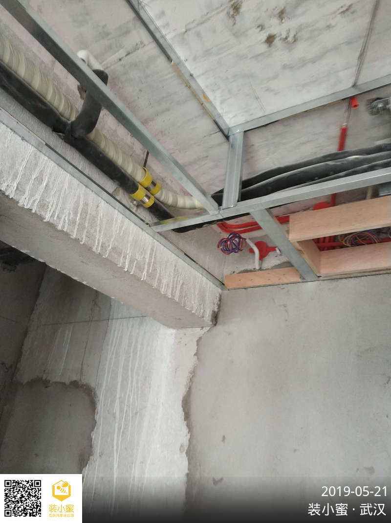

【武汉跃进家园B区装修监理日志】2019年05月21日瓦/木工基础施工检查日志
监理老师:易以国
本次为【瓦/木工基础施工检查 】是第7次上门
木工:1人,客户家人:1人
进度偏慢
1,局部的石膏板螺钉间距偏大,需加密。
2,主卧投影处,没有电源,需处理。
1,次龙骨与木方连接要用螺钉连接。
2,主卧灯的点位要确认,石膏板封板后就不好处理。
下次工作为【泥工巡查】,在下次上门期间,如有问题请及时联系我。
——来自装小蜜监理 易以国
吊杆平直,用材符合要求
吊杆与主龙骨固定符合要求
主次龙骨质量符合要求
主龙骨安装固定施工符合要求
次龙骨安装固定施工符合要求
边龙骨安装固定施工符合要求
吊顶侧挂板施工符合要求
