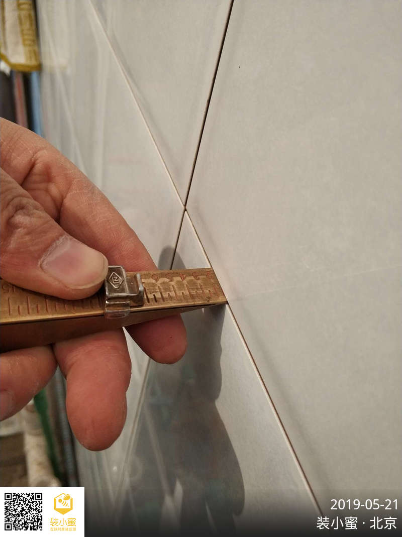

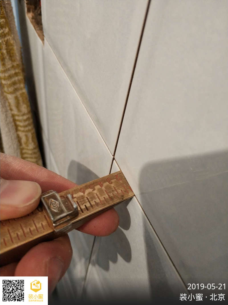

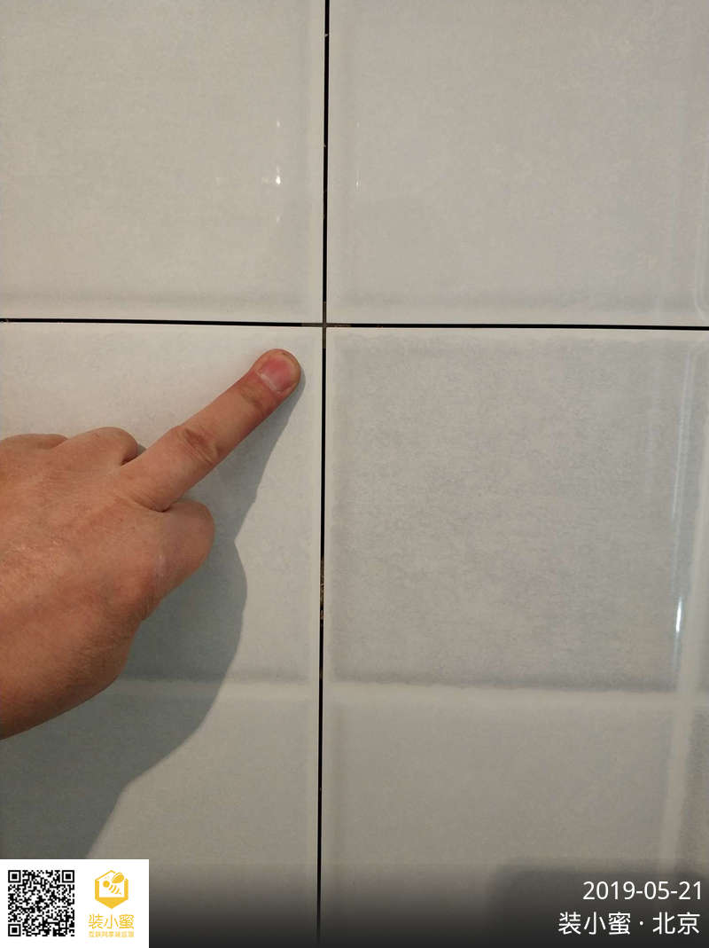

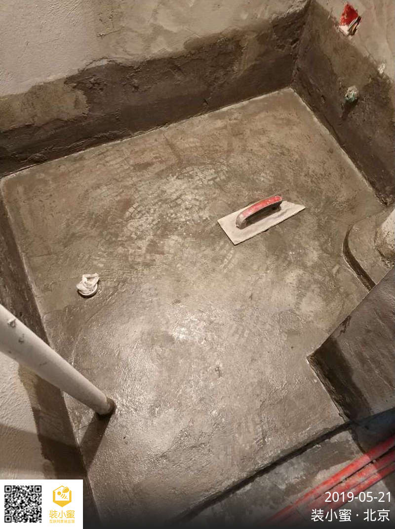

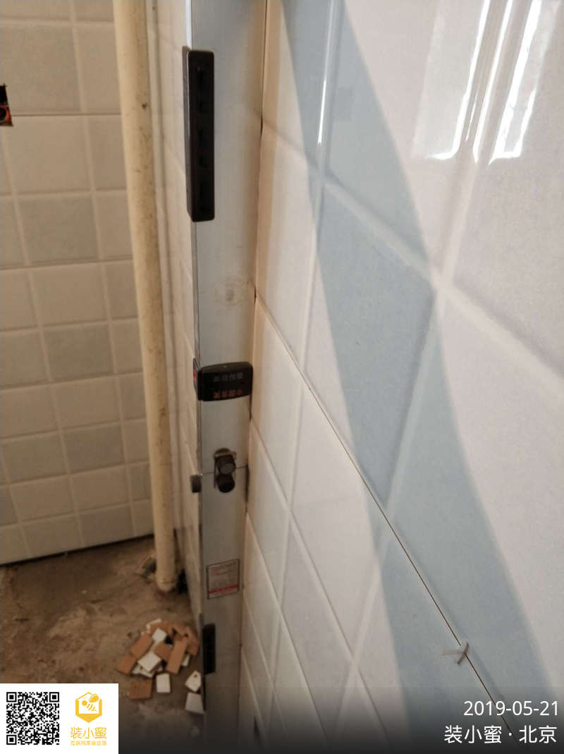

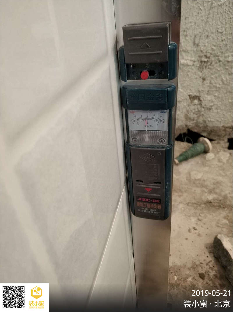

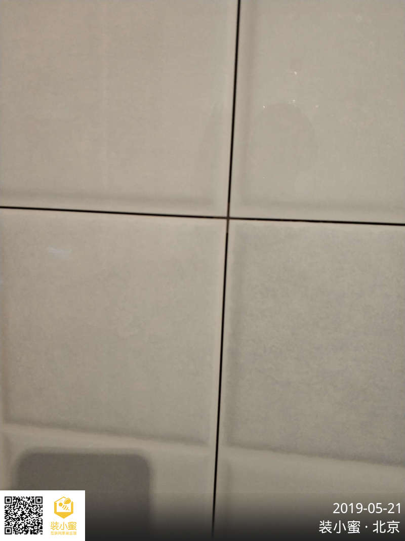

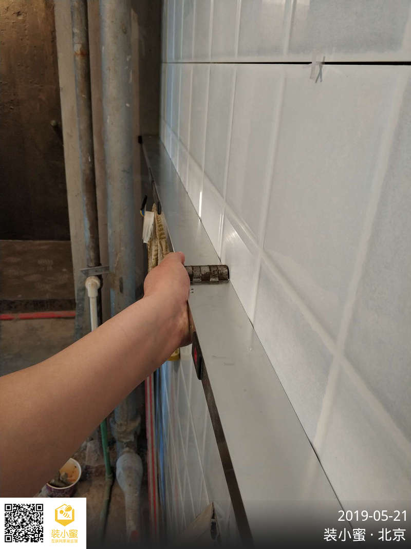

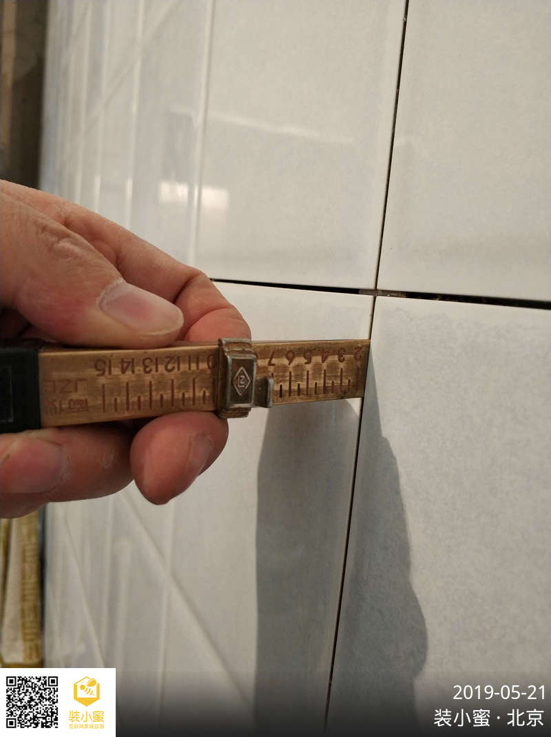

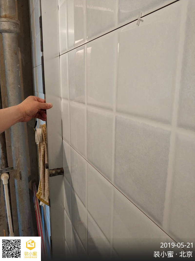

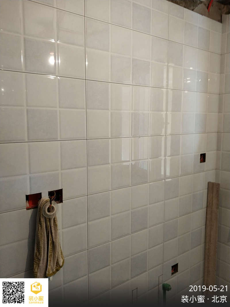

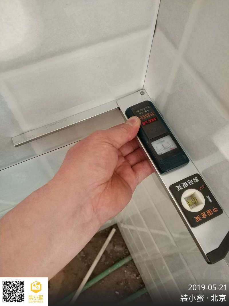

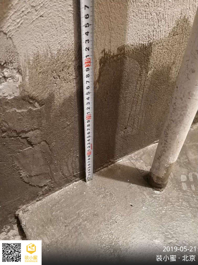

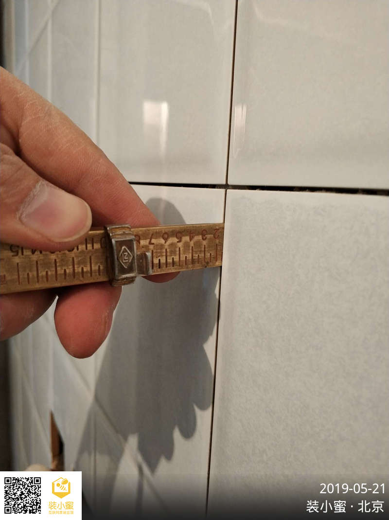

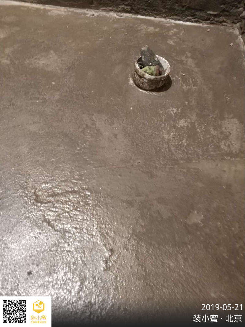

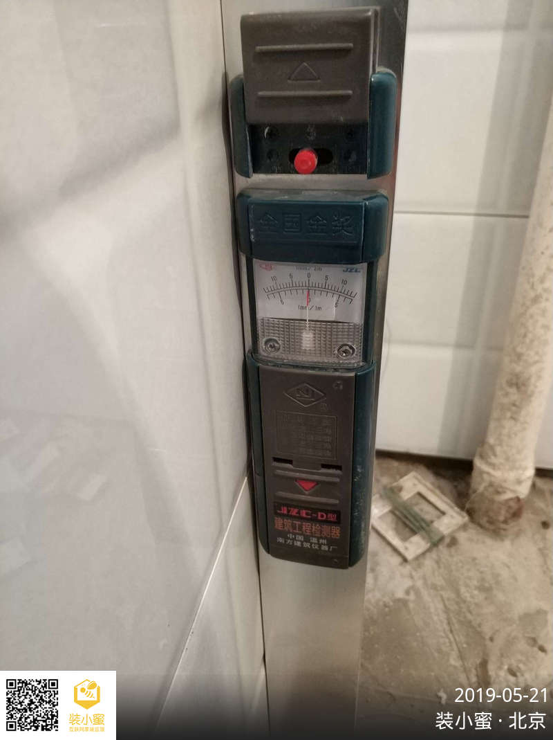

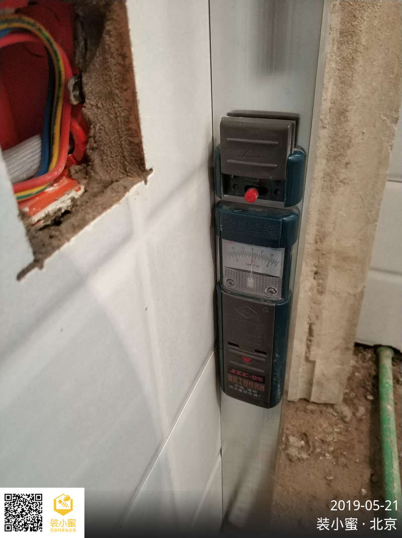

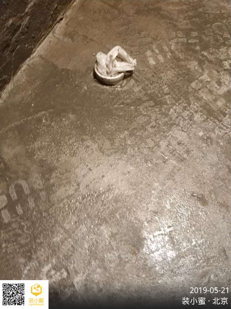

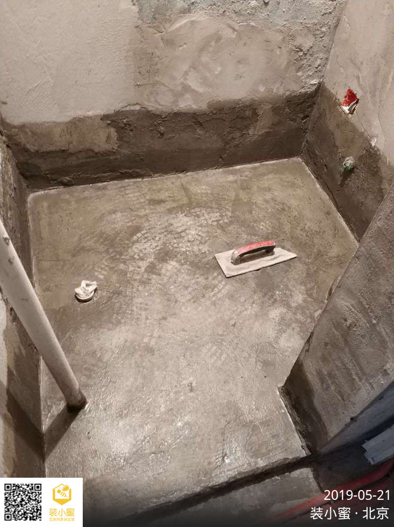

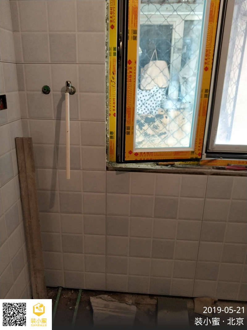

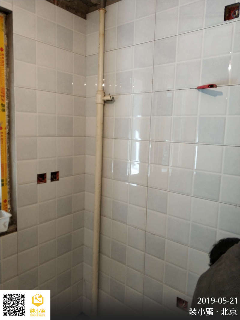

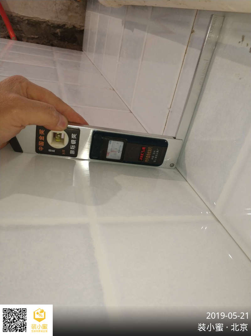

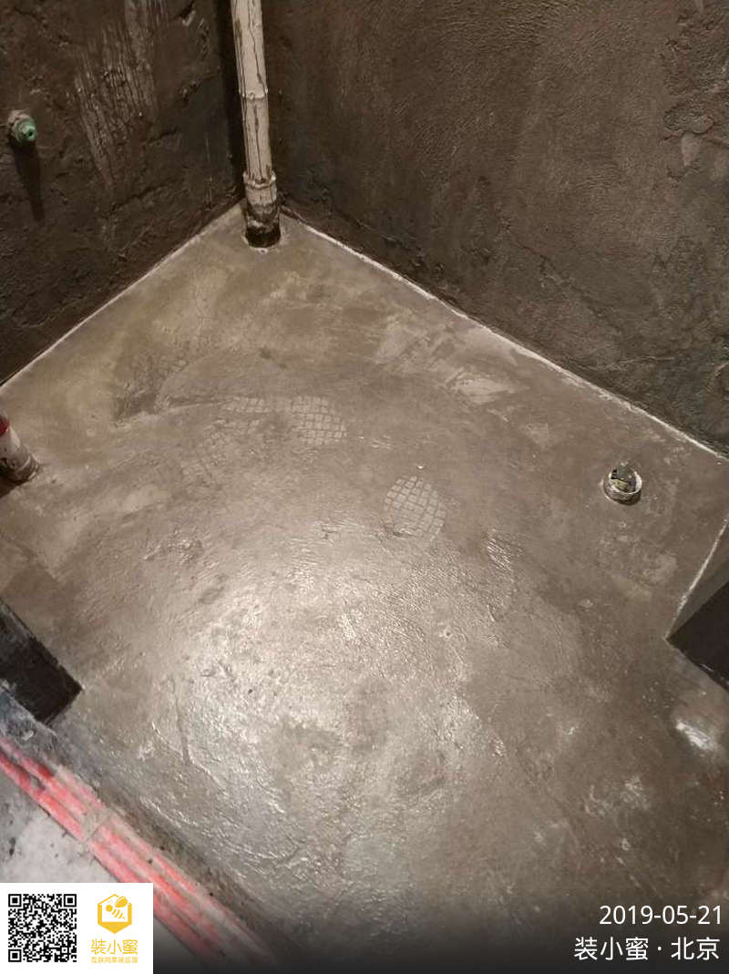

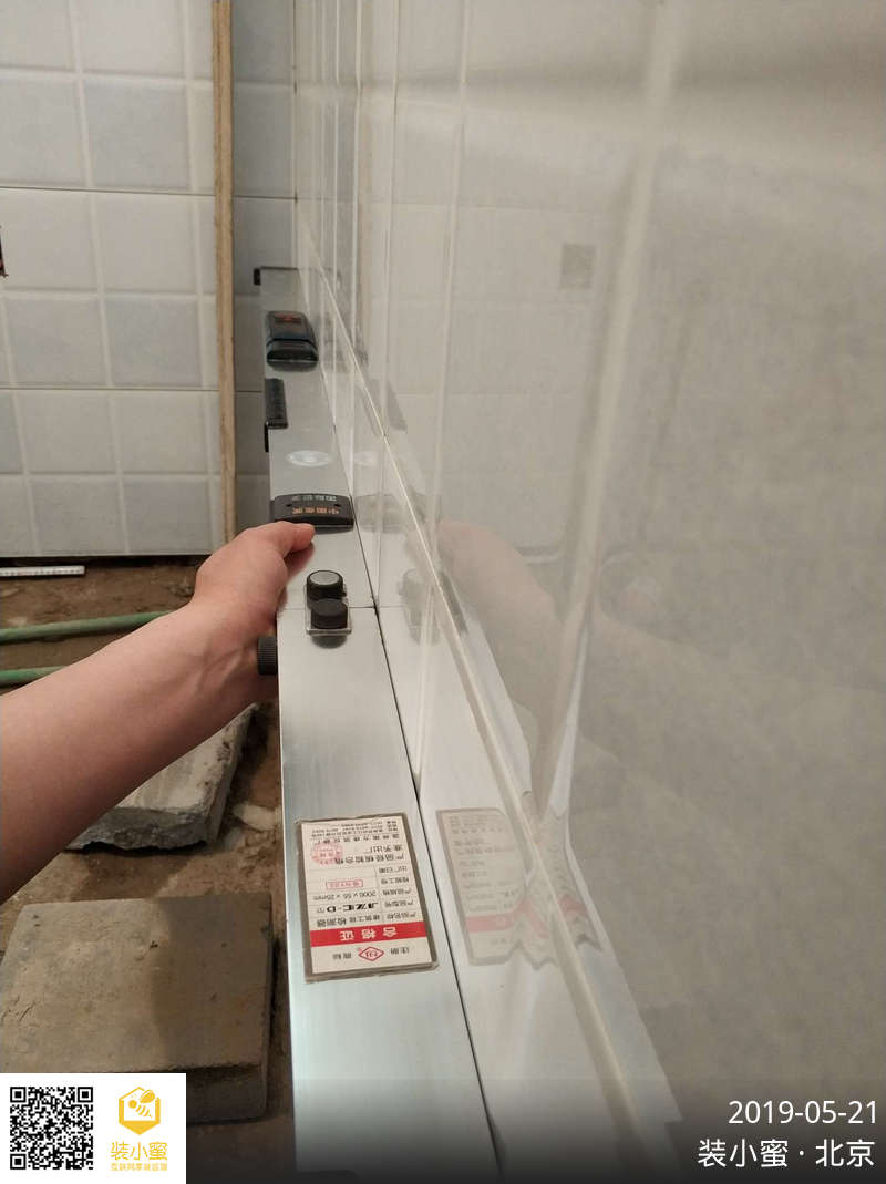

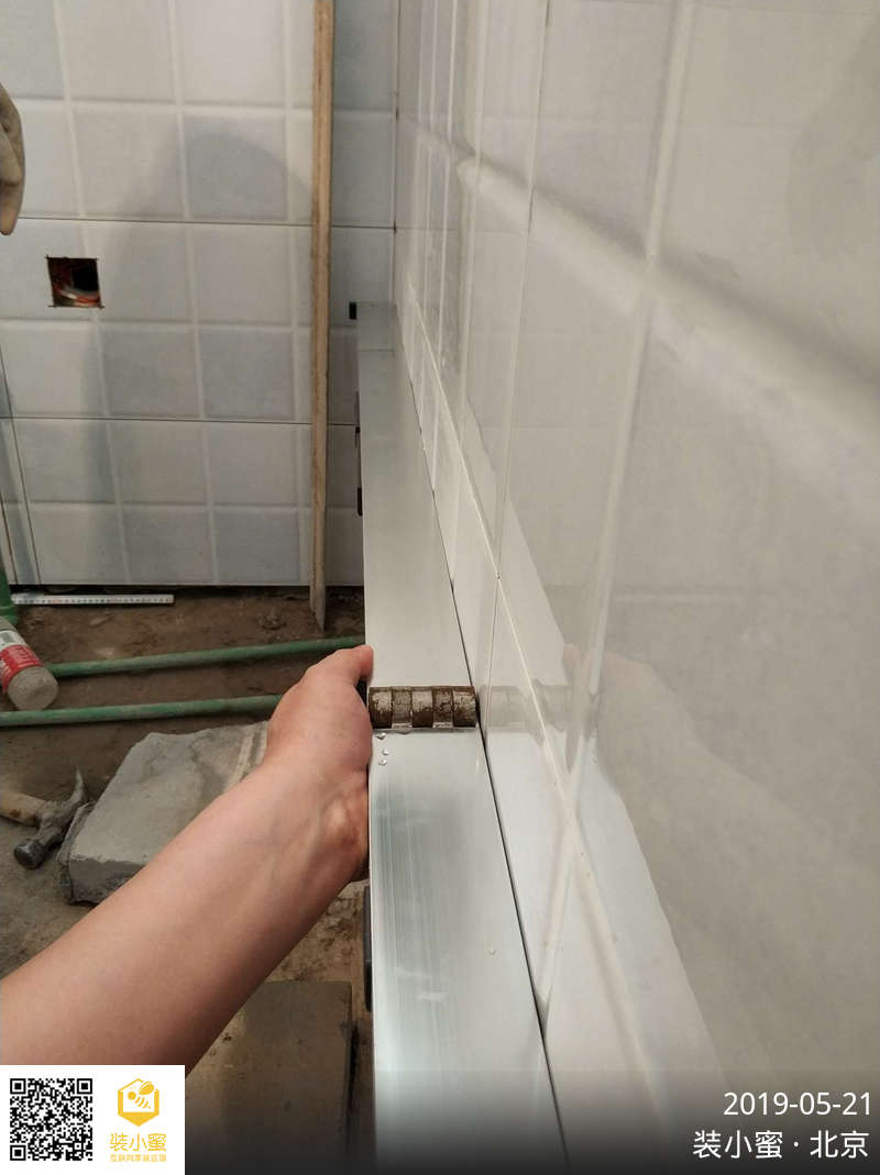

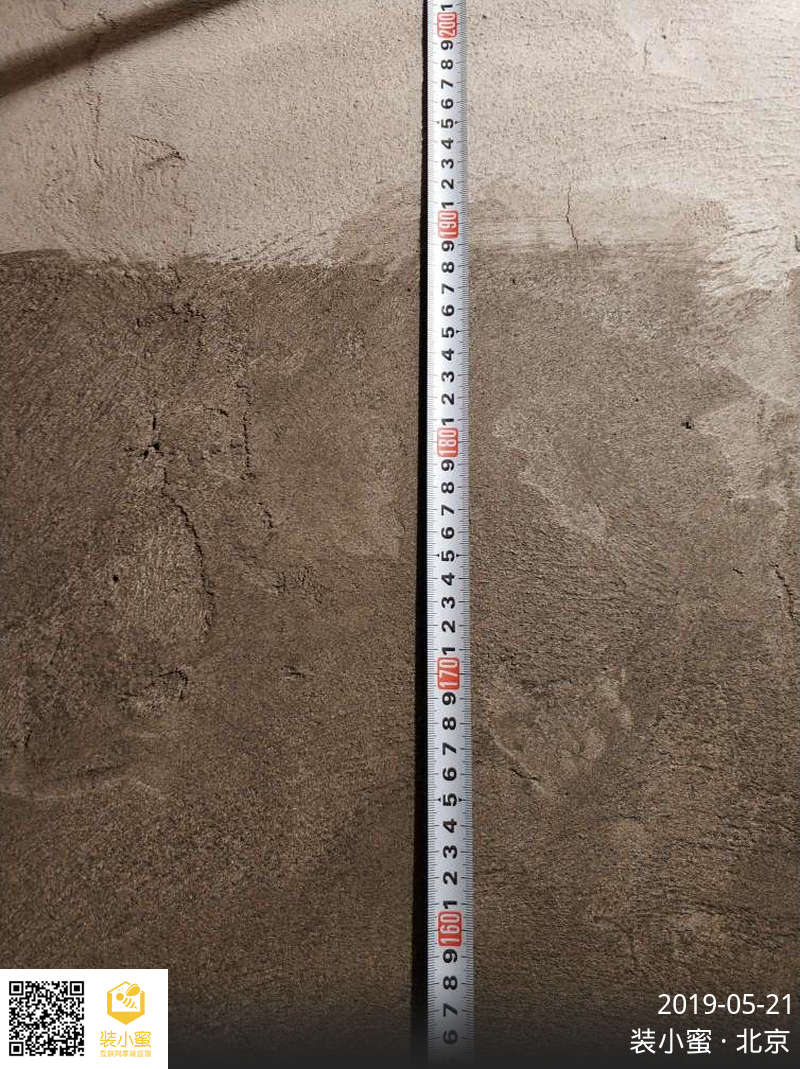

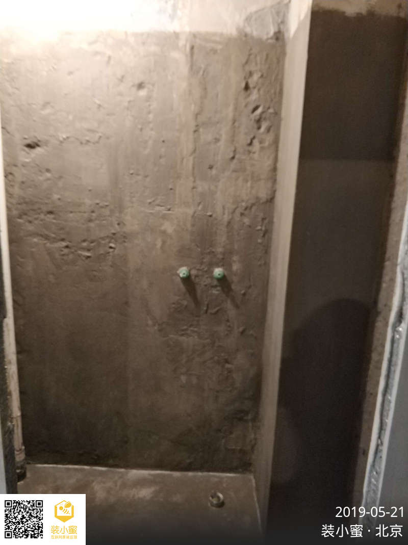

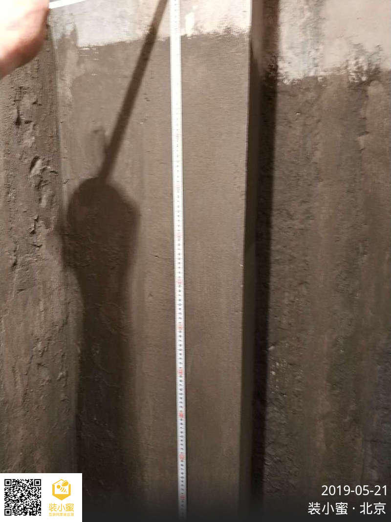

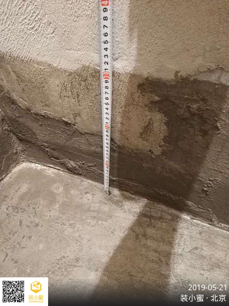

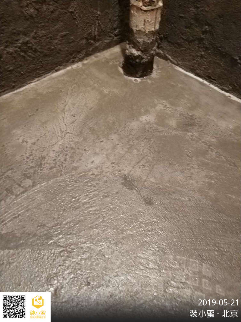

瓦工在厨房贴砖施工,已贴墙砖平整度,垂直度及方正度合格,湿区卫生间防水涂刷高度超过1.8米,干区卫生间涂刷高度0.3米,地面防水涂刷均匀,管口涂刷严实,符合要求。
①防水涂刷表面有凹凸不平,需处理。
②卫生间门口未做挡水带,后期存在水从灰层渗出的隐患,为保证防水的完整性建议门口做挡水带并涂刷防水,不拆贴在过门石下边。
闭水试验时间48小时,放水前请通知楼下,蓄水高度至少3cm,以上问题已现场告知瓦工,注意事项已交待。

湿区(阳台)地面开槽处已刷防水
湿区(阳台)地面开槽处已刷防水
墙面干区防水层施工区域符合要求
管根部位加强防水
