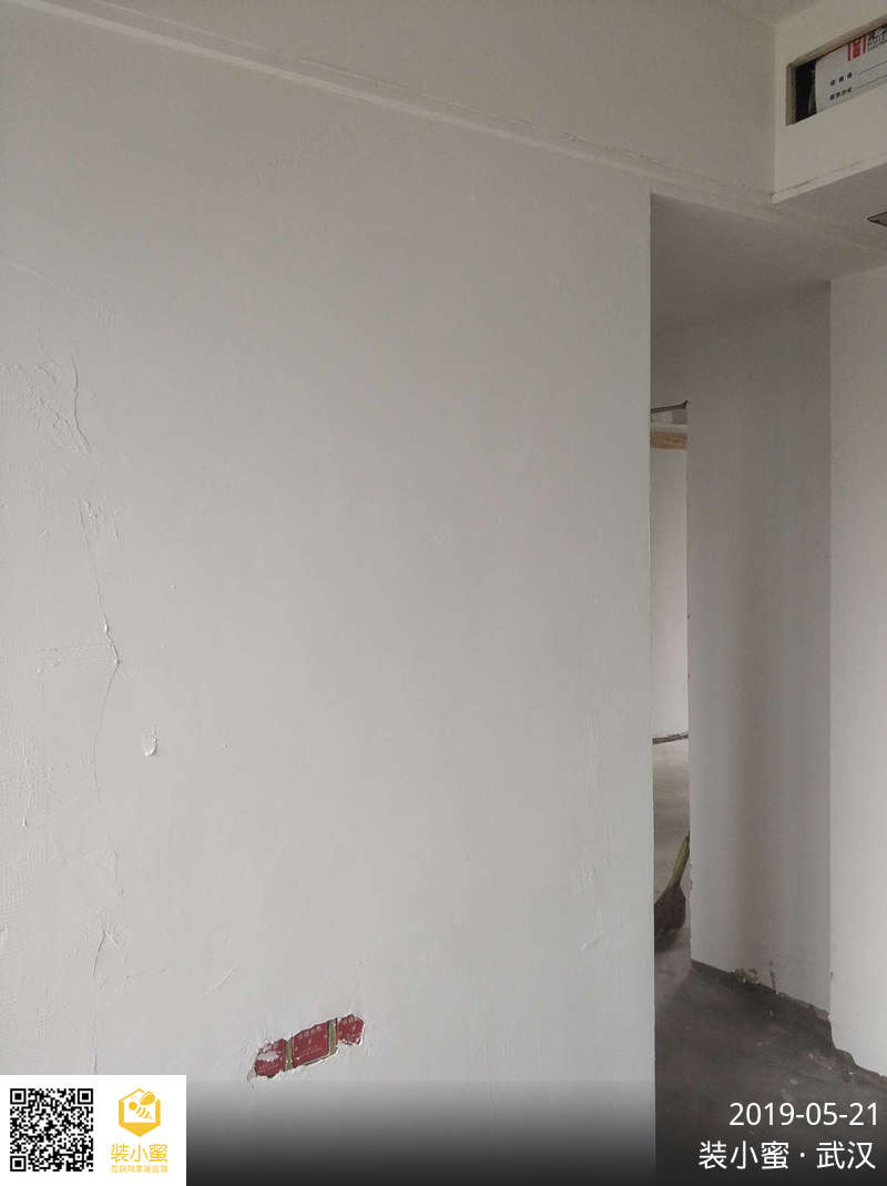

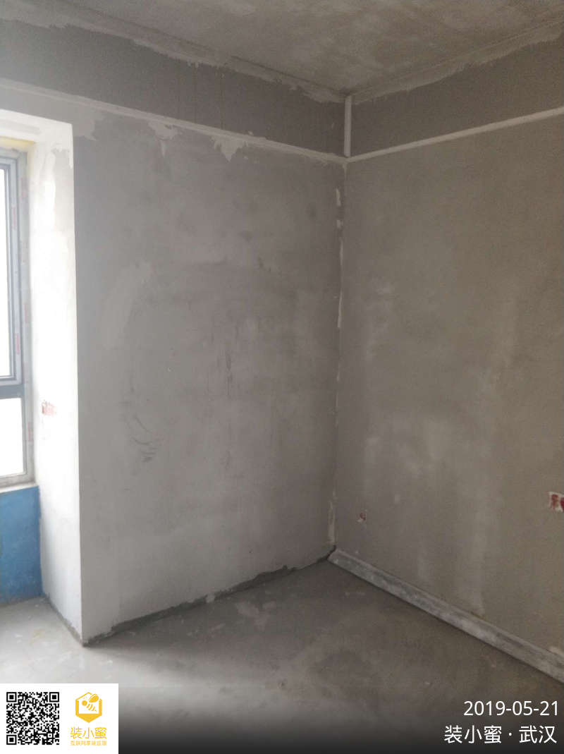

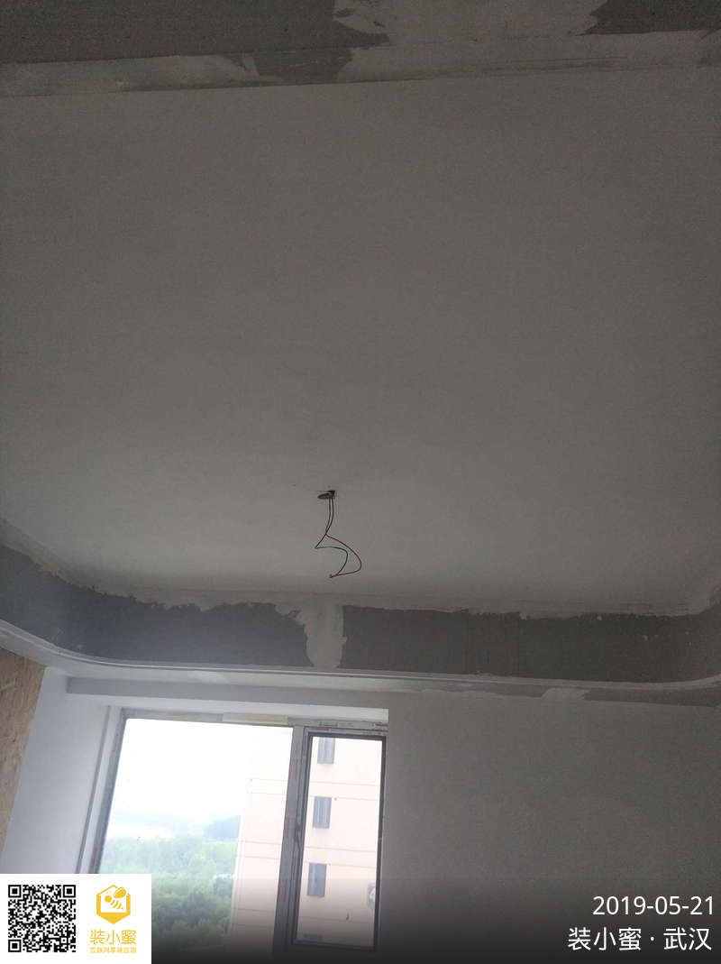

墙顶面墙固已涂刷基层粉刷石膏找平已施工完成,主卧及次卧墙面第一遍腻子批刮施工中施工进度正常。
涂饰基层检查情况如下。

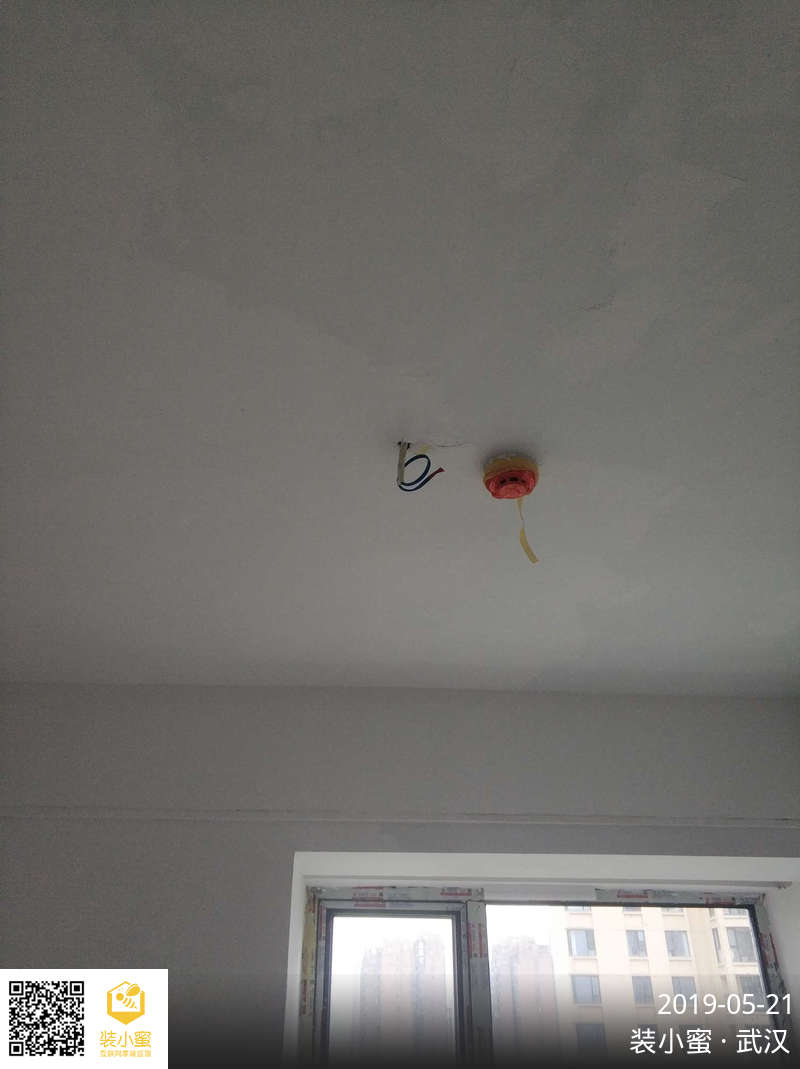

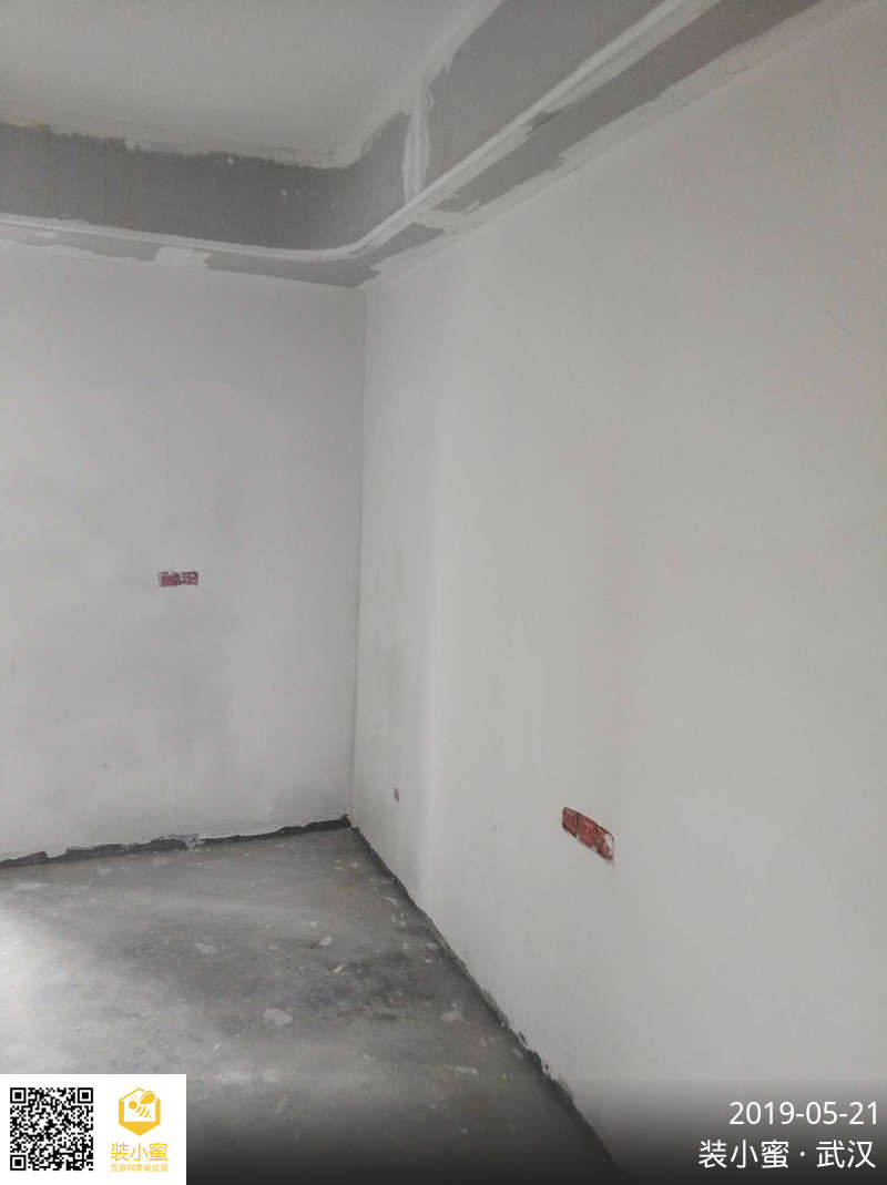

1、顶面自攻螺丝处已做防锈处理,阴阳角使用塑料阴阳角条做找平找直处理,基层施工符合施工要求。

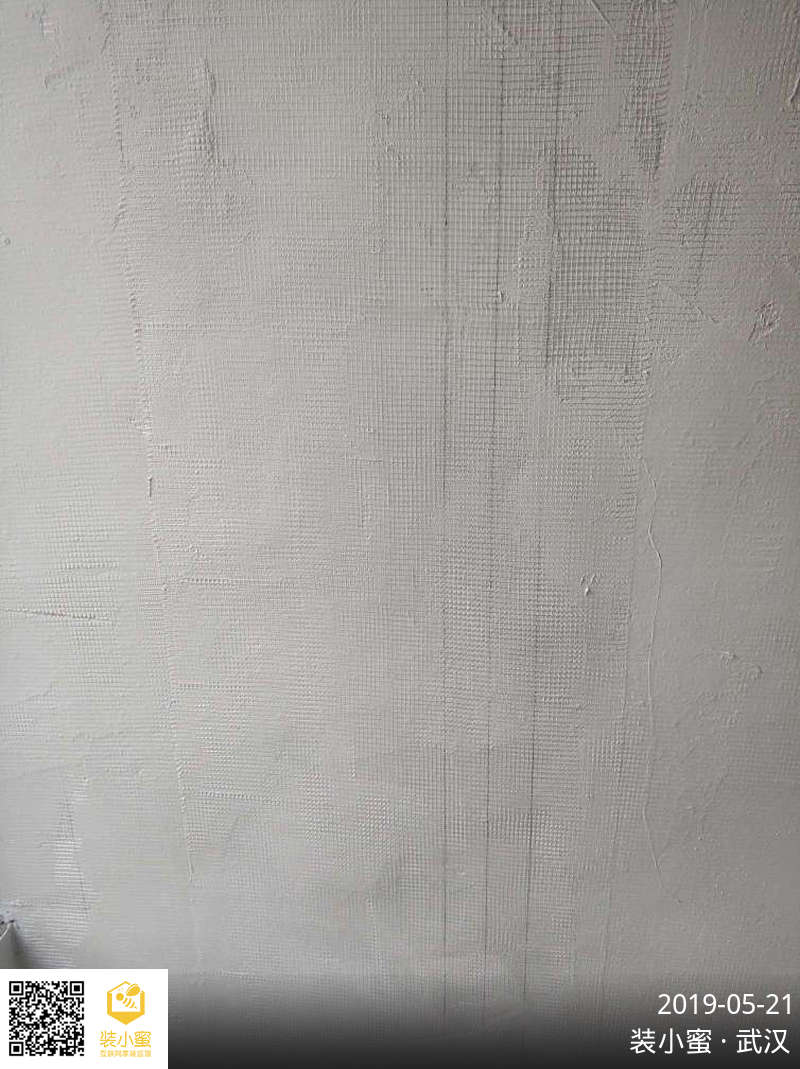

2、石膏板接缝处级墙面线槽处已粘贴网格布做抗裂处理,接缝处施工符合施工要求。

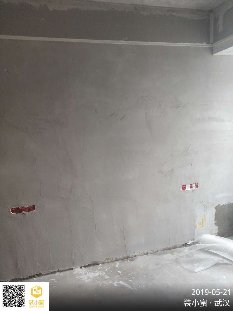

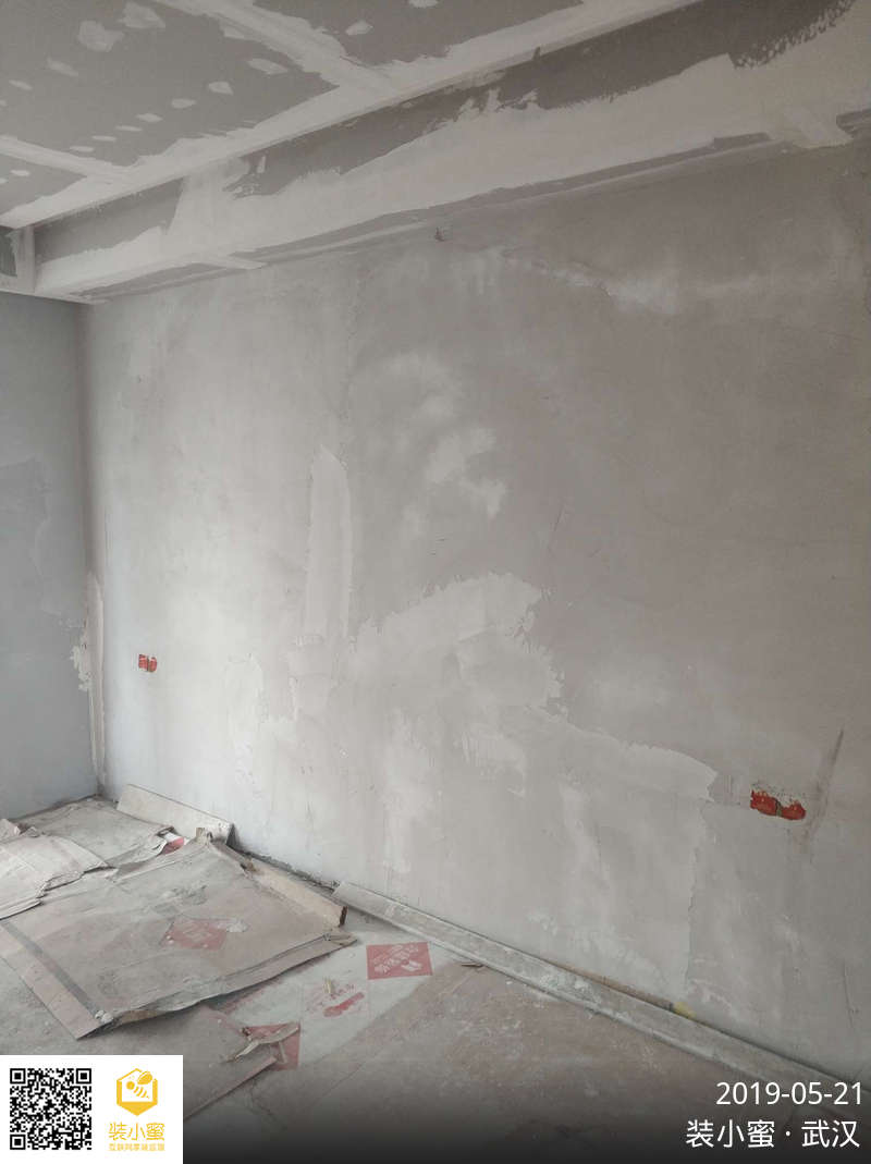

3、墙面第一遍用粉刷石膏找平表面粘贴纤维网,墙面基层加固处理符合施工要求。
4、局部第一遍腻子批刮平整无明显凹凸不平整腻子施工符合施工要求。

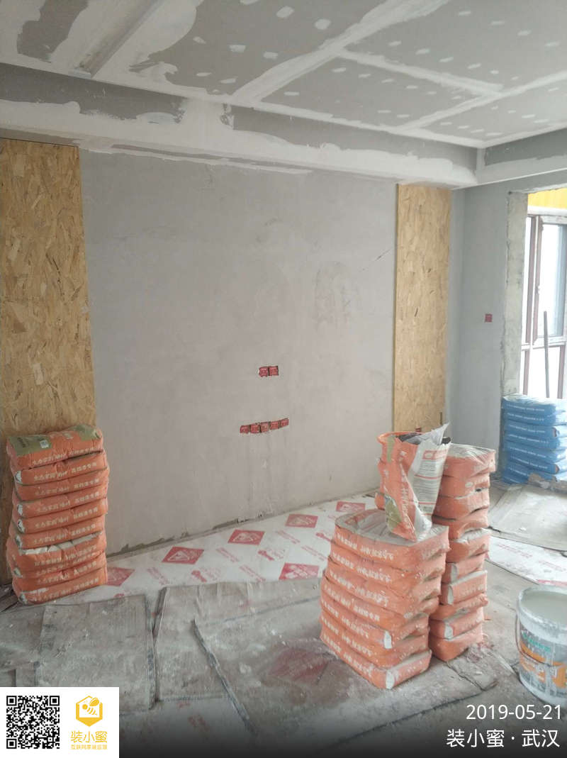

5、基层粉刷石膏使用生态家园抗裂星,面层腻子使用生态家园耐水腻子,材料使用符合施工报价单材料要求。

石膏(墙尼)找平平整检查,可进行下一道施工
腻子表面牢固,无明显的疏松

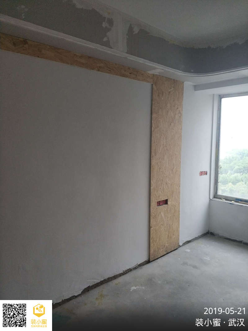

木基层板表面平整、牢固
