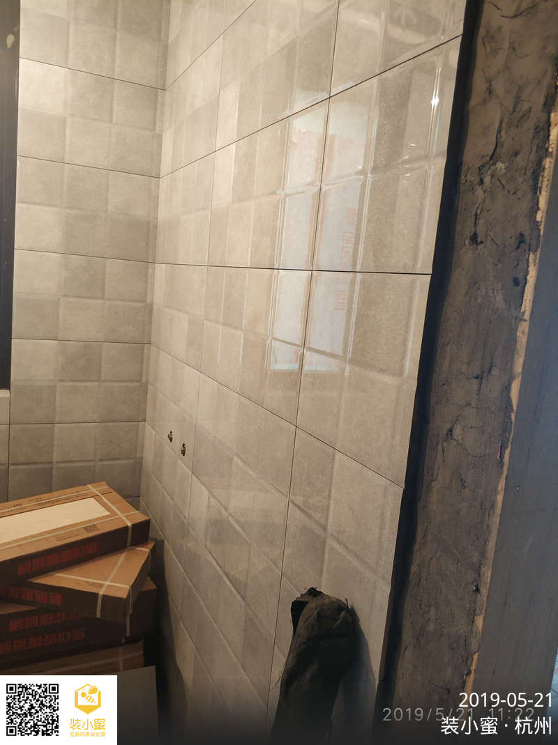

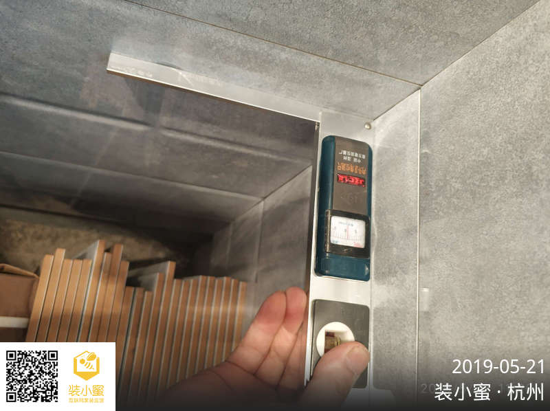

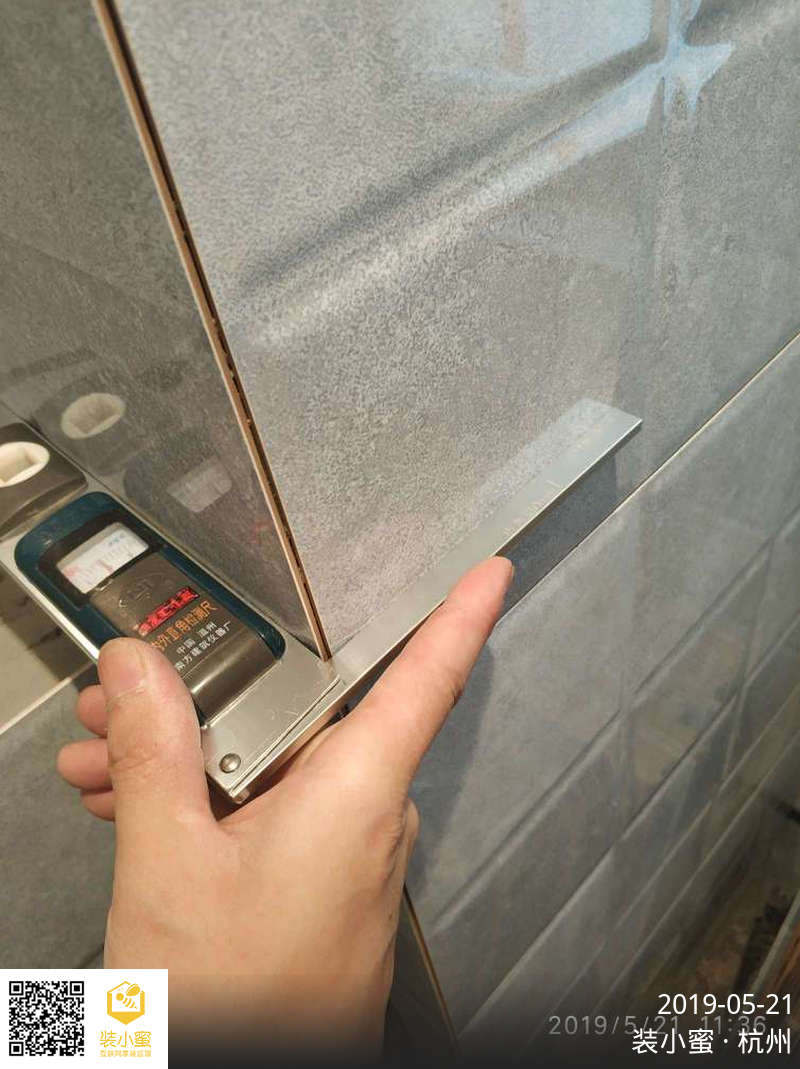

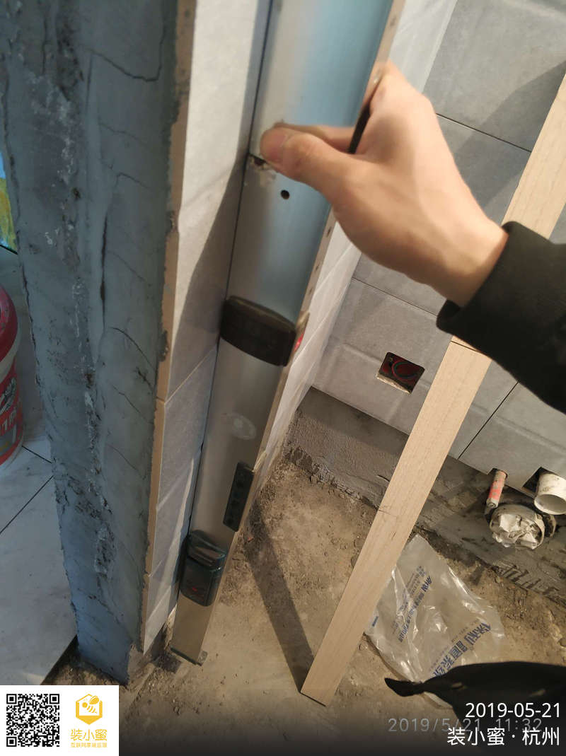

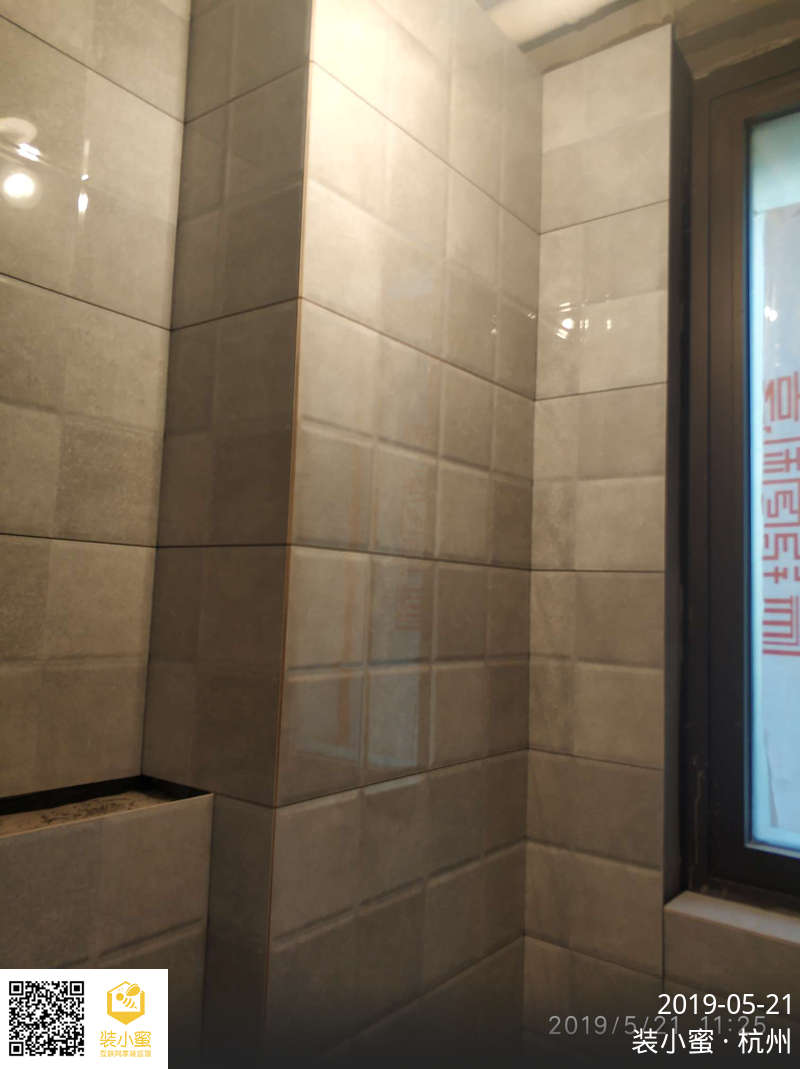

客餐厅。主卧,客房地面瓷砖铺贴完成。客卫墙面瓷砖大面积铺贴完成。

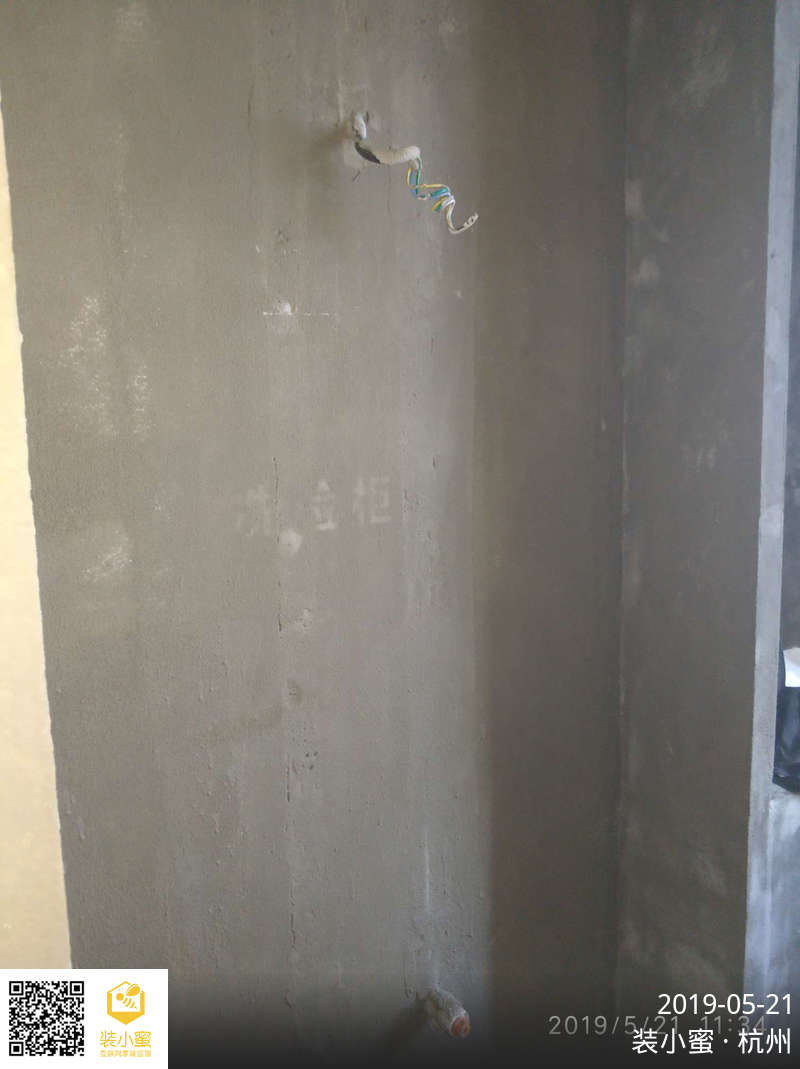

之前检查的水电遗留问题。餐厅出的弱电箱电源直接跟餐厅插座并联未单独走一路。如果出远门,家里面断电,那么插座断电等于弱电箱也没电,那么监控如果带WiFi那种形式的话,等于会直接影响使用。之前也有提及过,但是施工方未整改。现在顶面吊顶已完成了。餐厅地面地砖也贴了,如果要改的话,施工难度有点大。您这边跟施工方沟通看怎么处理。

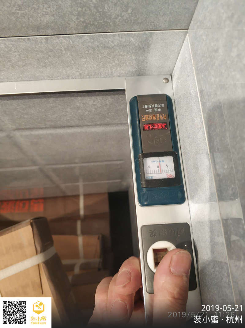

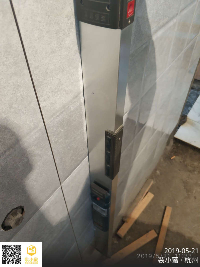

1:客卫干区洗手盆,墙面上方瓷砖空鼓。需整改。
2:主卧到卫生间过道处地面。客餐厅地面。堆积物品过多,无法检查。客房地面瓷砖刚贴不久。一般地面检查瓷砖要一个星期左右,不然基层没干透,检查的话容易把瓷砖敲空。

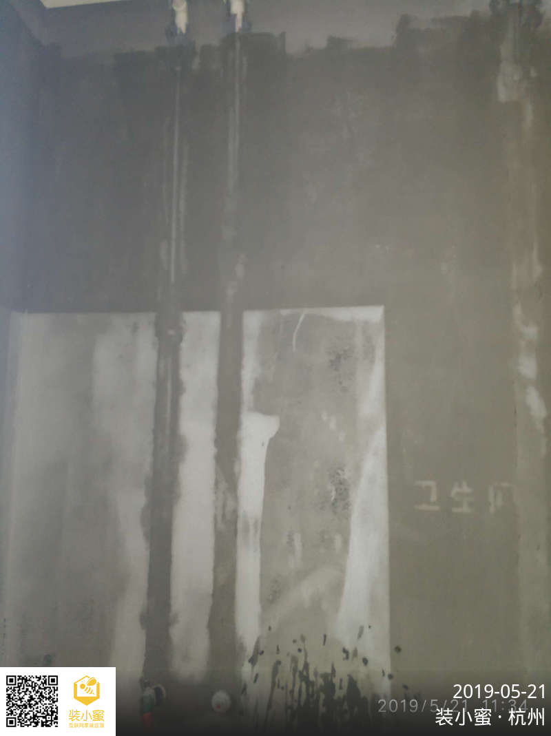

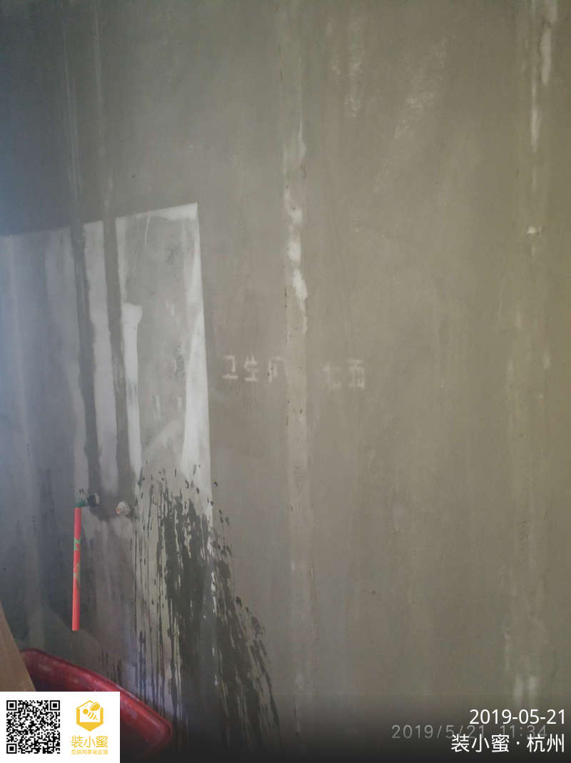

墙面干区防水层施工区域符合要求
