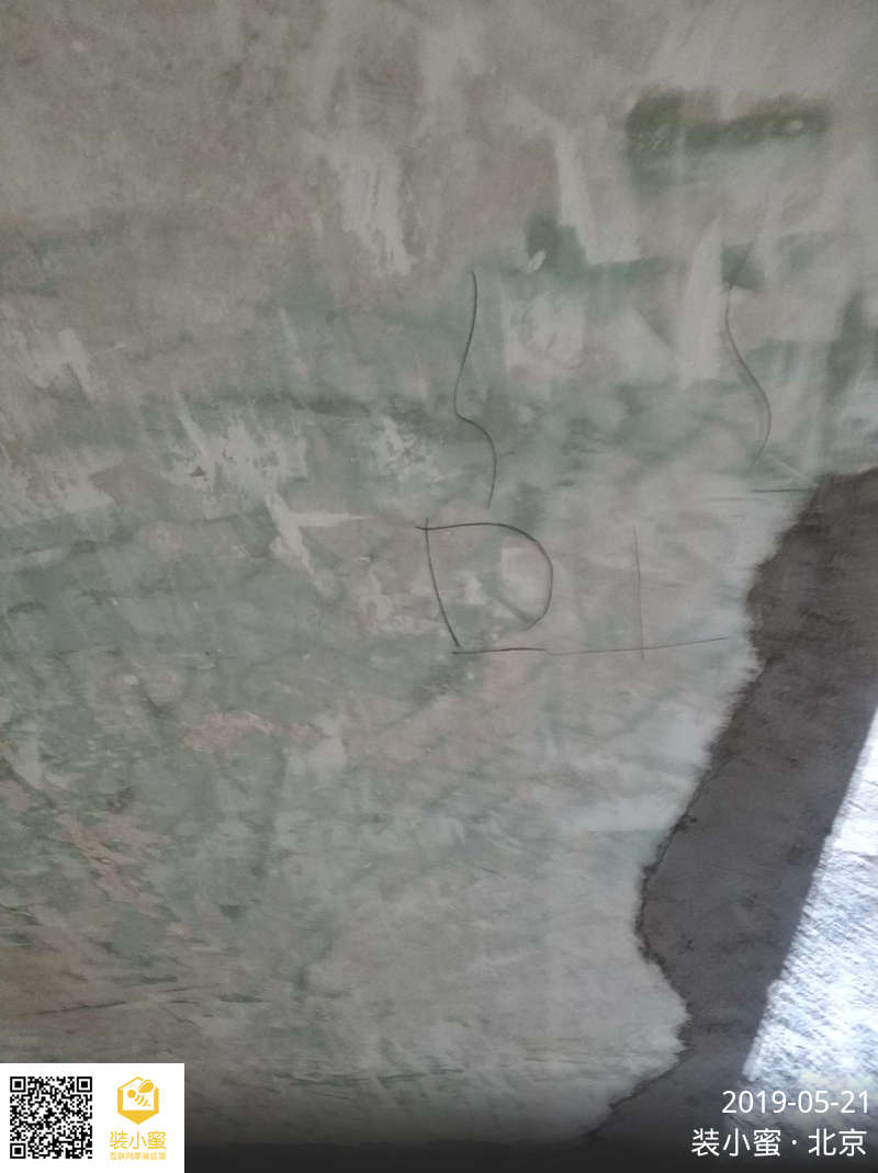

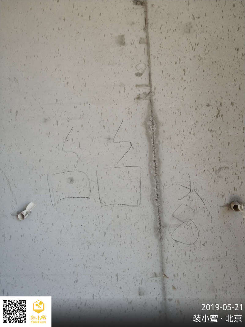

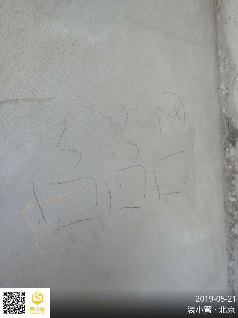

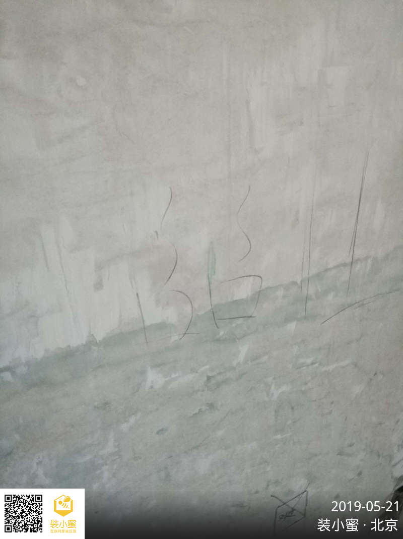

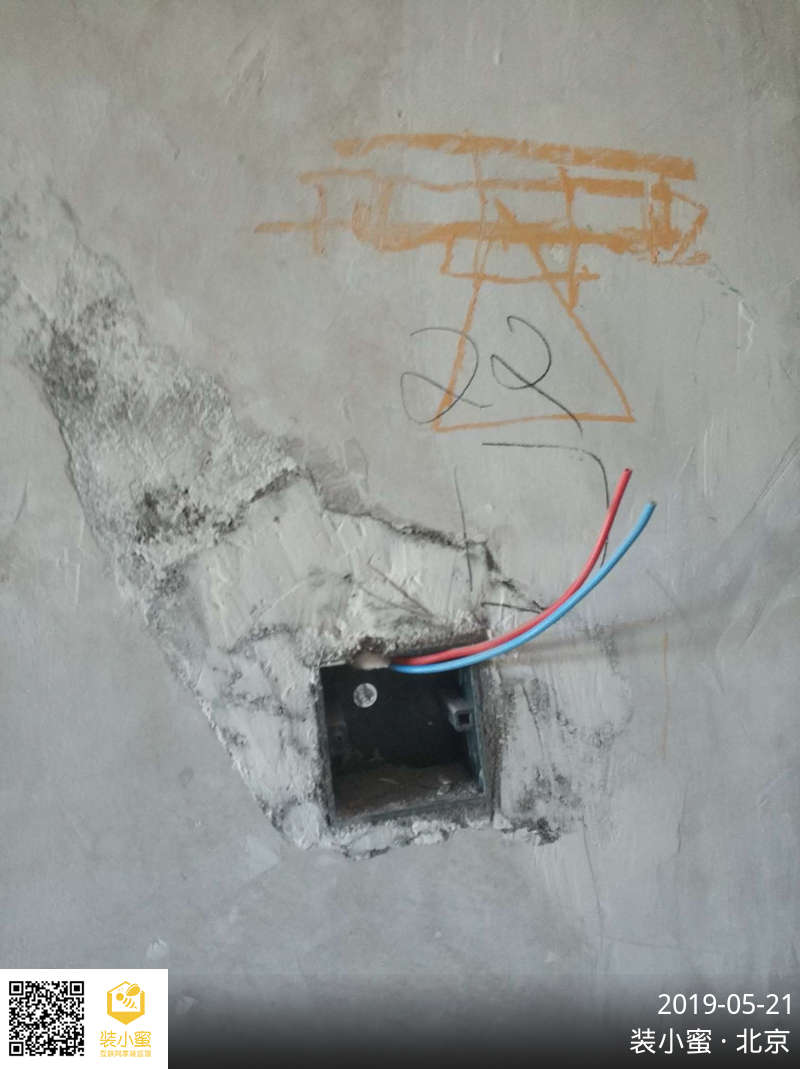

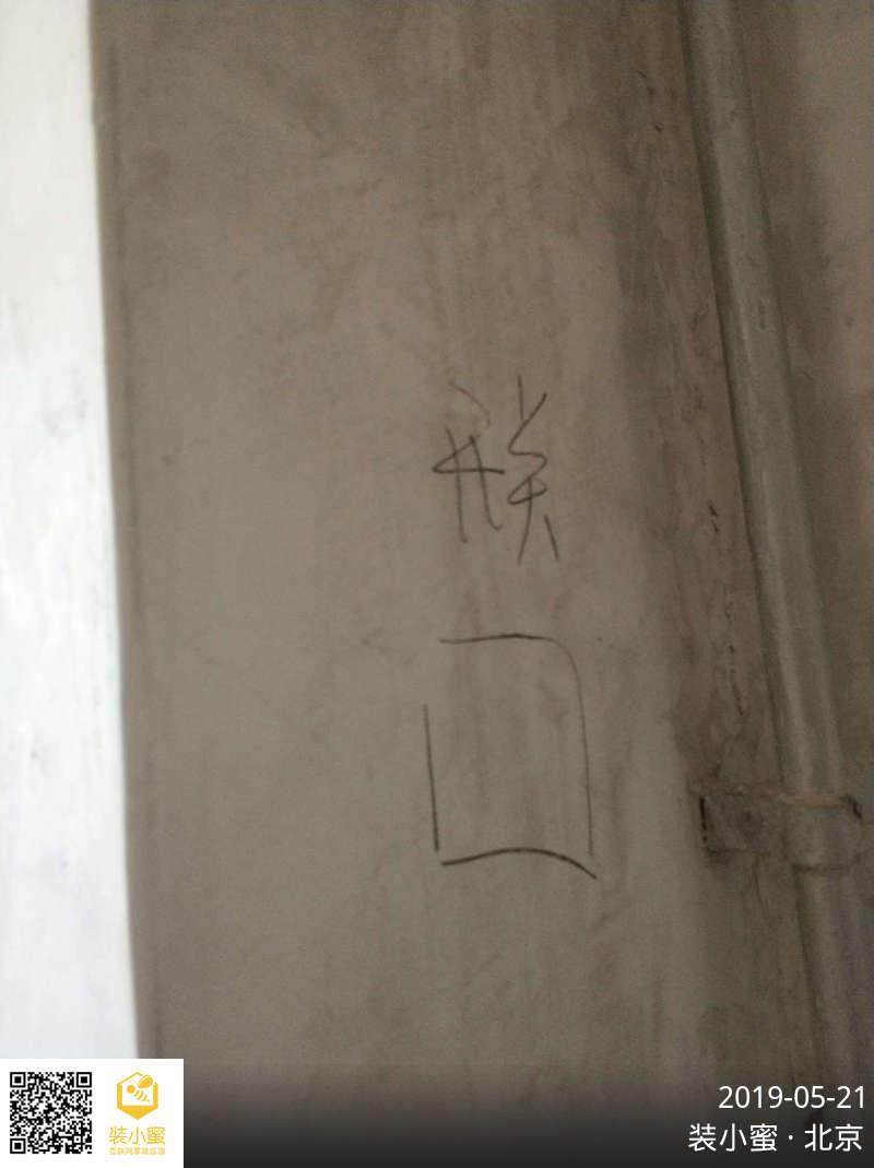

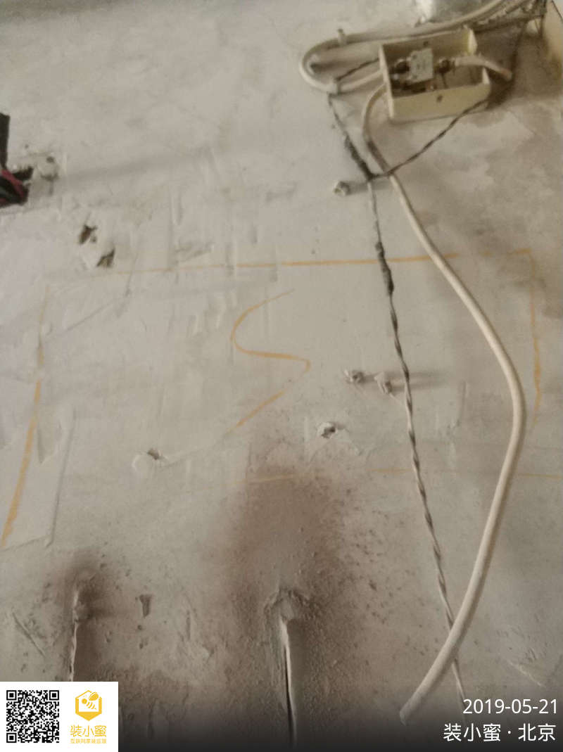

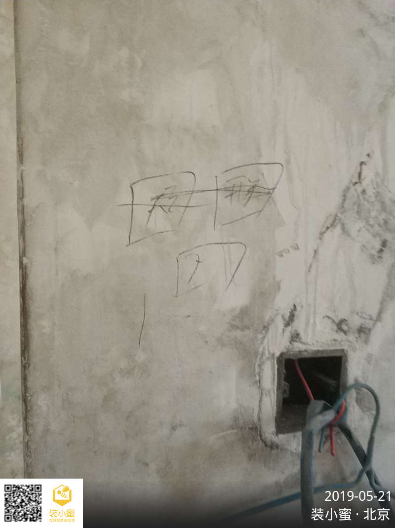

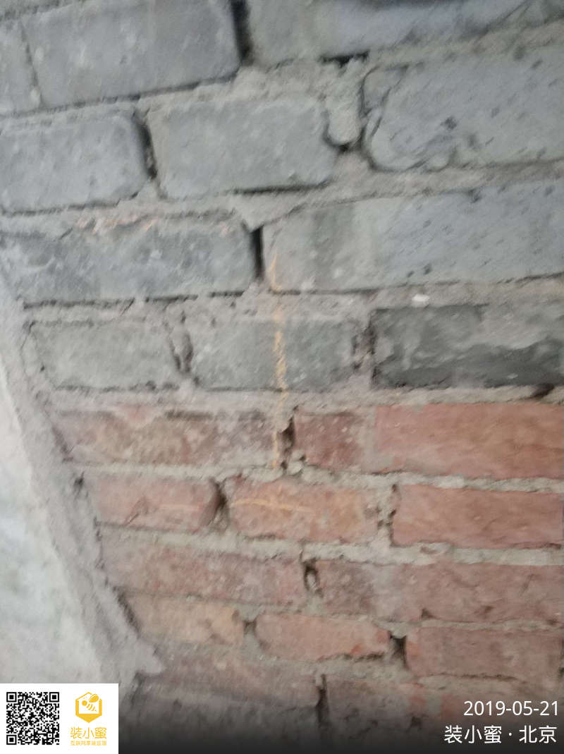

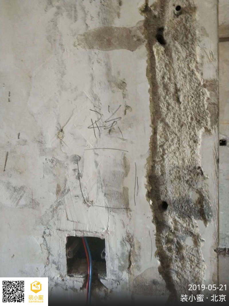

现场拆除已经完成,原墙面腻子已铲除至墙面找平层,现场根据客户家庭需求和设计要求把水电点位进行了确定。
室外总控制开关需要更换为不带漏保的空气开关,厨房和淋浴区墙面抹灰层存在空鼓现象,为了防止影响粘砖质量建议铲除,与施工方约定采用点对点布线,提醒工长注意噪音施工时间,按照规范施工,注意地面用水以防渗漏。
