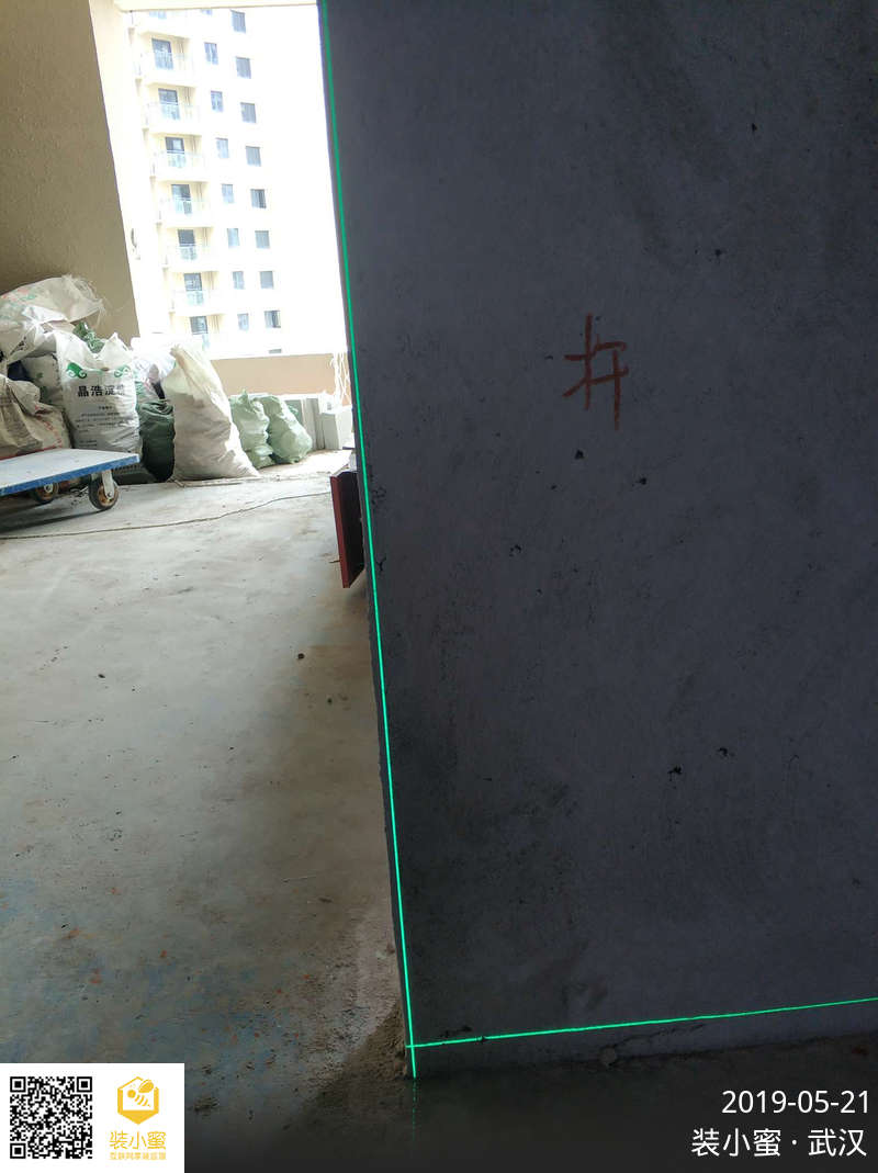

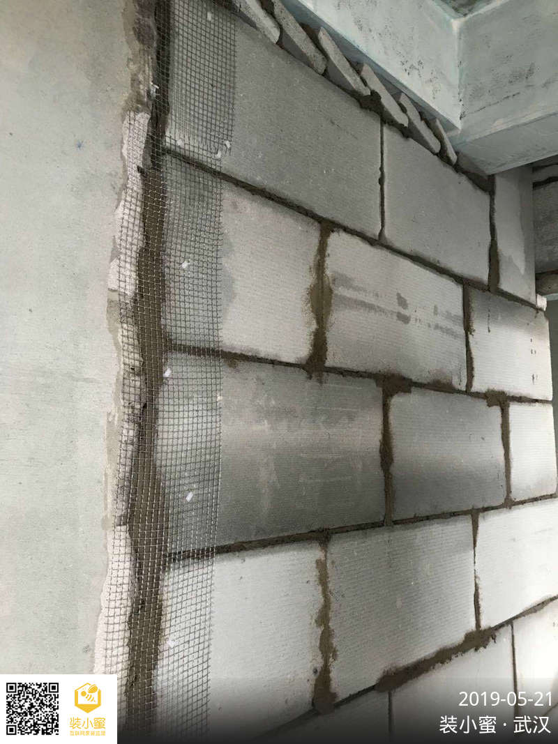

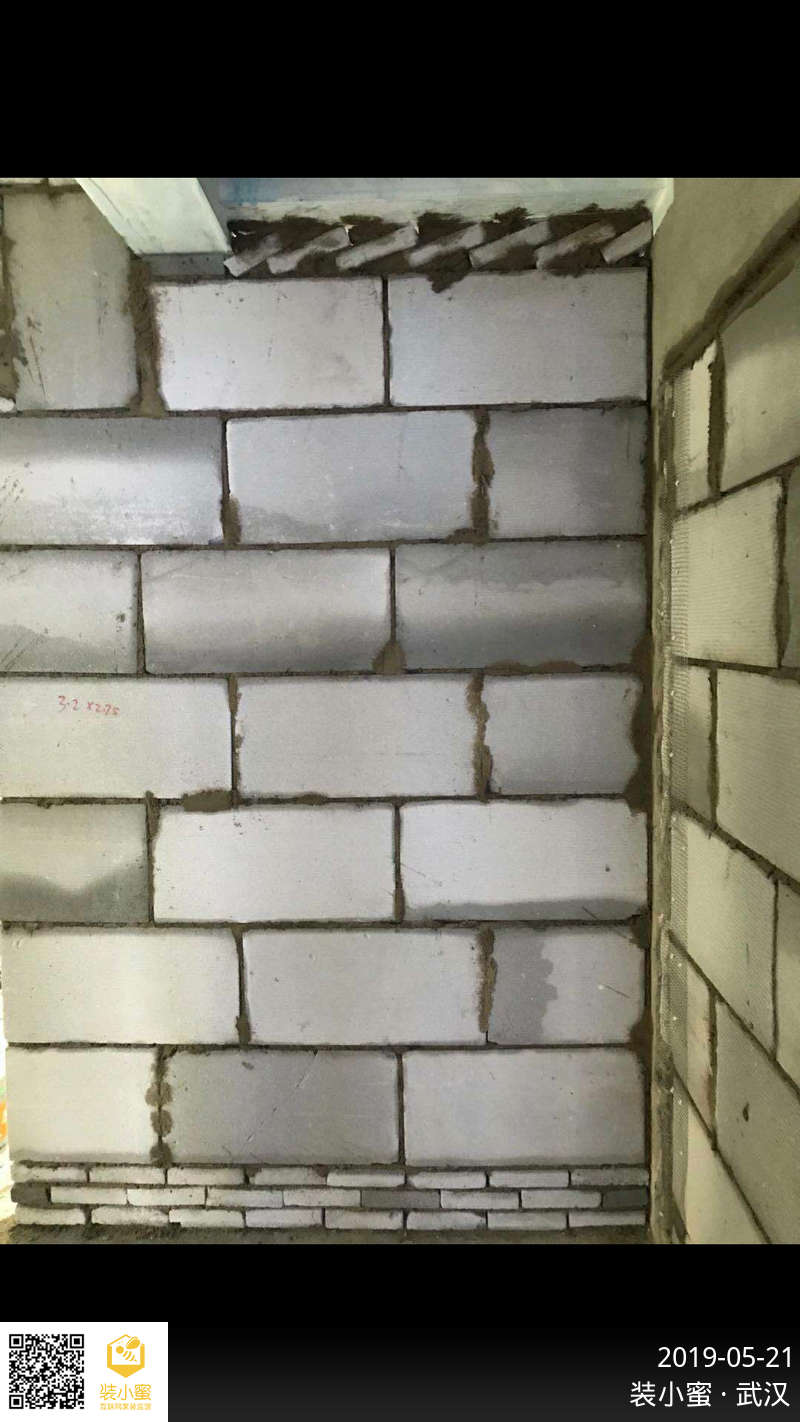

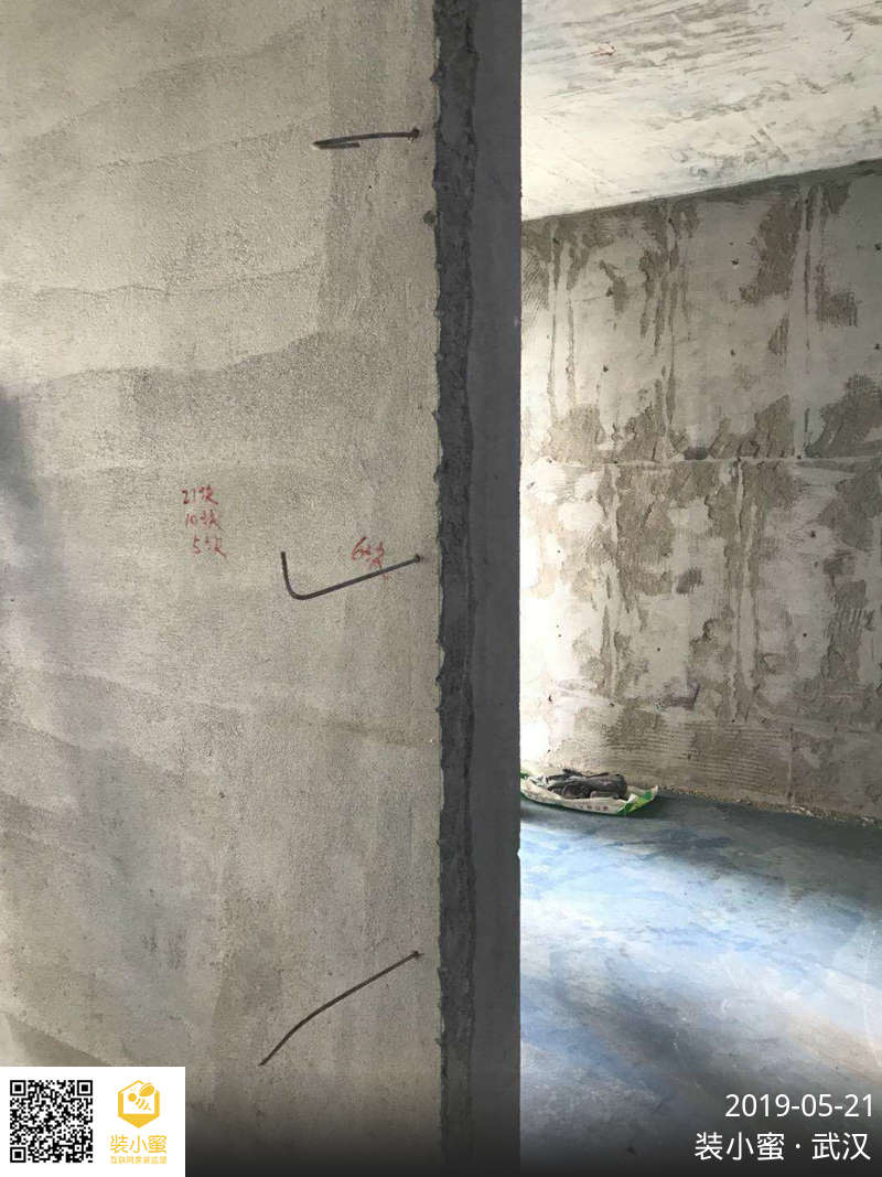

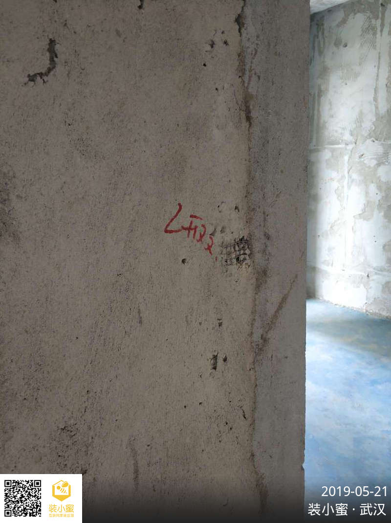

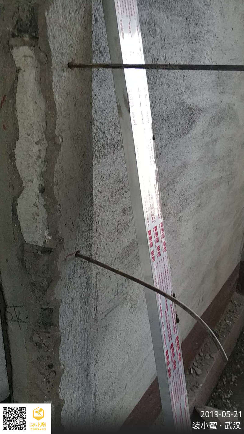

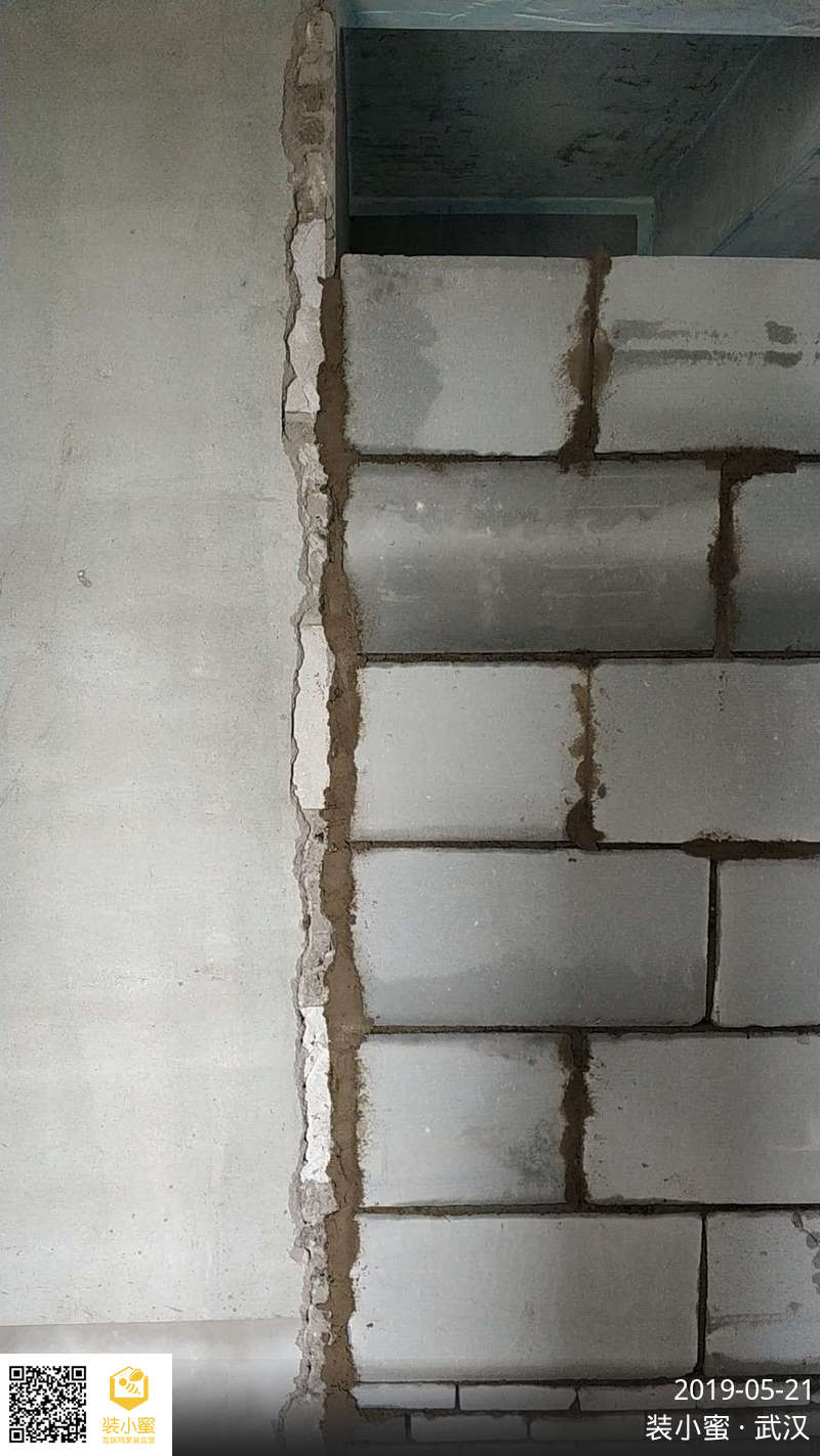

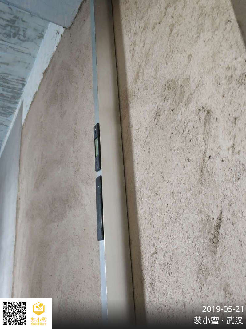

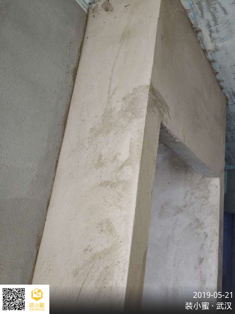

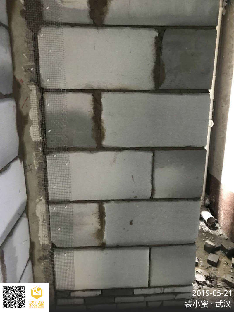

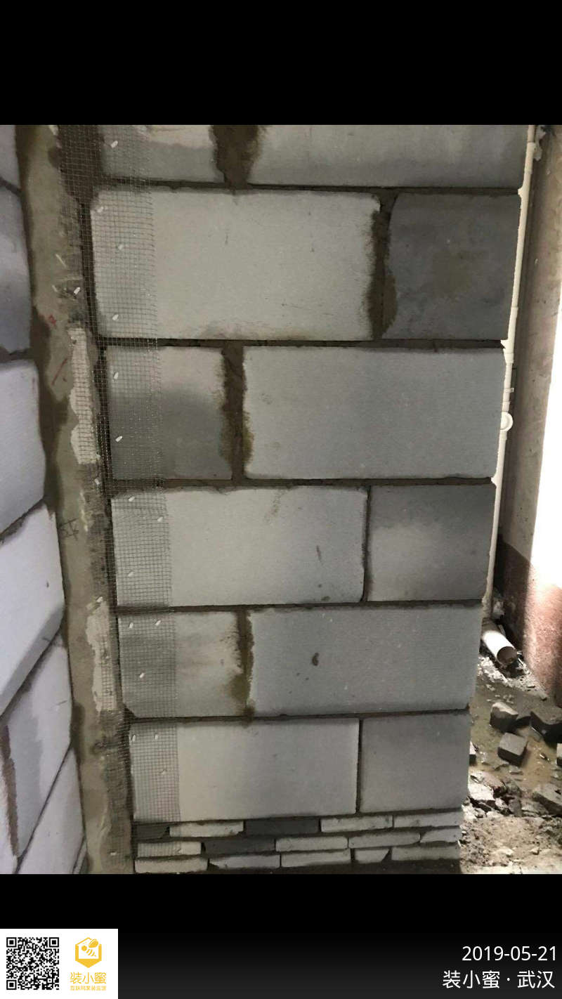

2.新砌墙体已施工完成,三层小砖打底,中间植入钢筋顶面斜砌。新旧墙之间已挂钢网粉刷,无空鼓无裂纹,平整度较好。

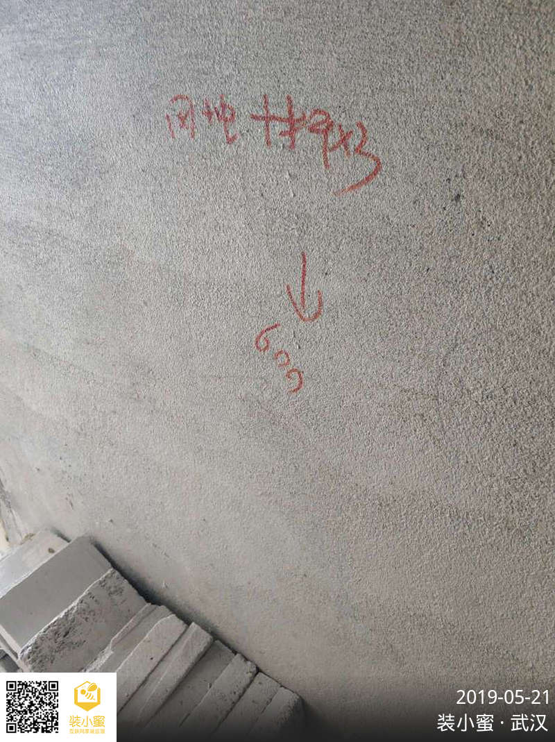

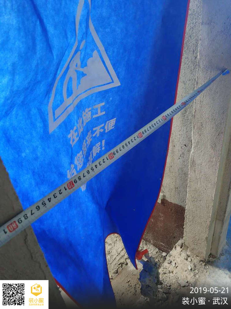

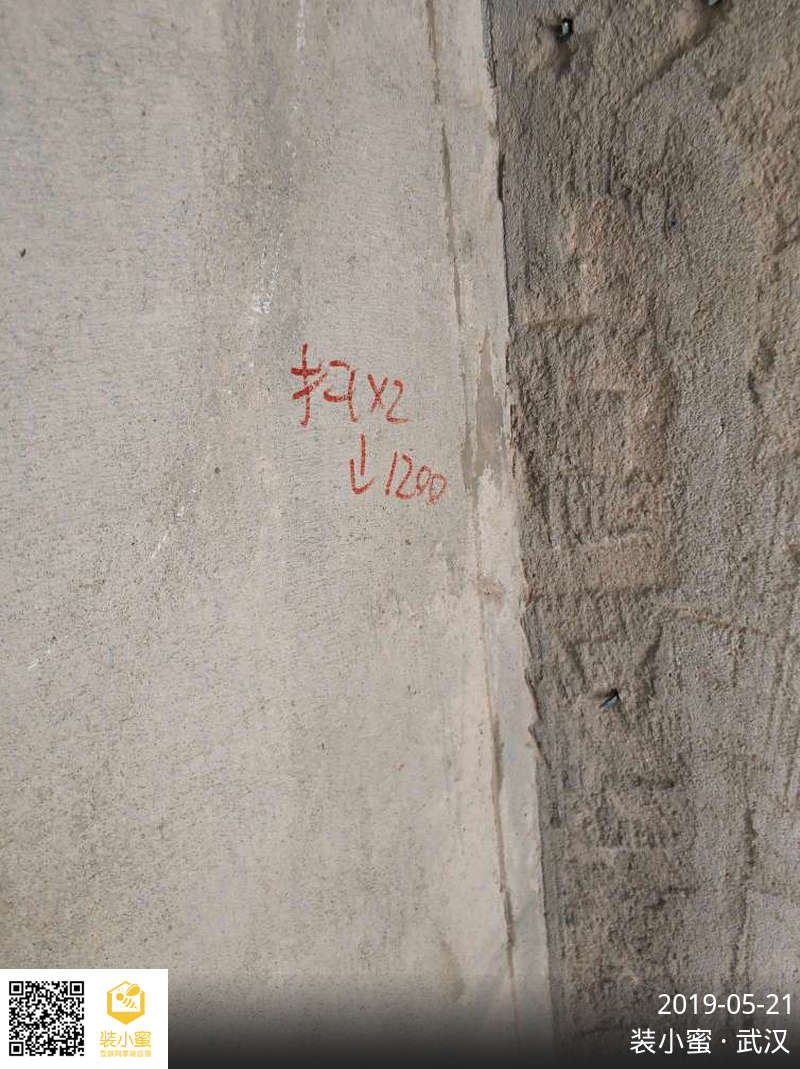

4.客户和设计师,水电工确定隔各水点电位。
5.与水电工沟通施工工艺。

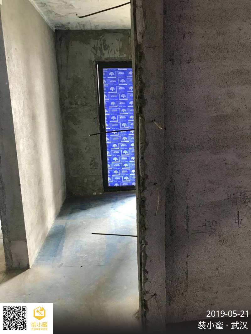

1.阳台防护栏拆除之后,未做安全保护,需要跟进。
2.卫生间新开门洞顶未做水泥过梁,需要调整。
3.保温拆除之后,多处墙面空鼓需要修补。

1.强弱电间距敷设,交叉处屏蔽处理。
2.卫生间水电走天,电上水下,吊卡固定,冷热水管不得同槽,热水管保温处理。

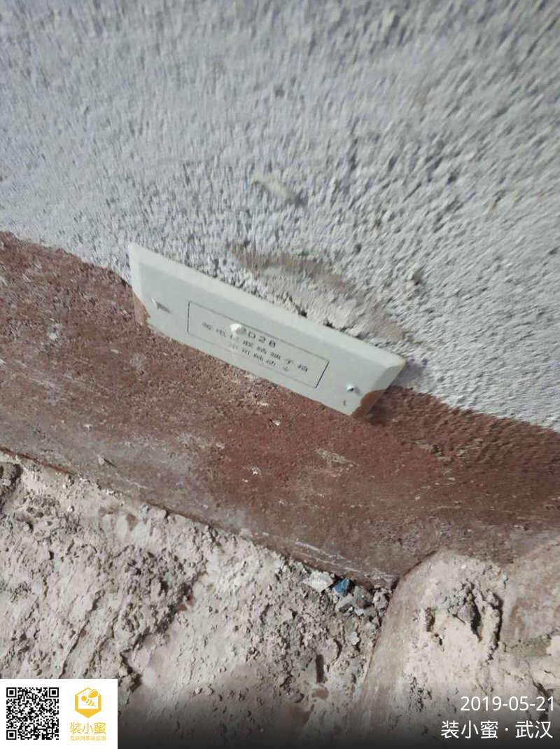

3.等电位需有效连接。
4.排水管设置坡度,清水冲污水,多管口并联时45度斜三通顺水连接,明暗地漏带存水弯。

现场已配备灭火器,并符合要求
建筑原有设施已做好保护
门窗洞口的过梁已设置

给水点位置与水管安装方案确定,可以实施
排水点位置及施工方案确定,可以实施
等电位装置原建筑已配备

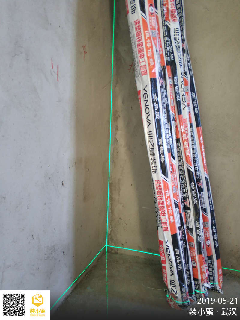

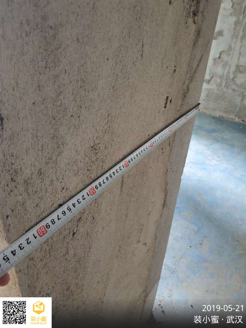

新砌墙体位置及尺寸正确
砌块表面平整,灰缝饱满

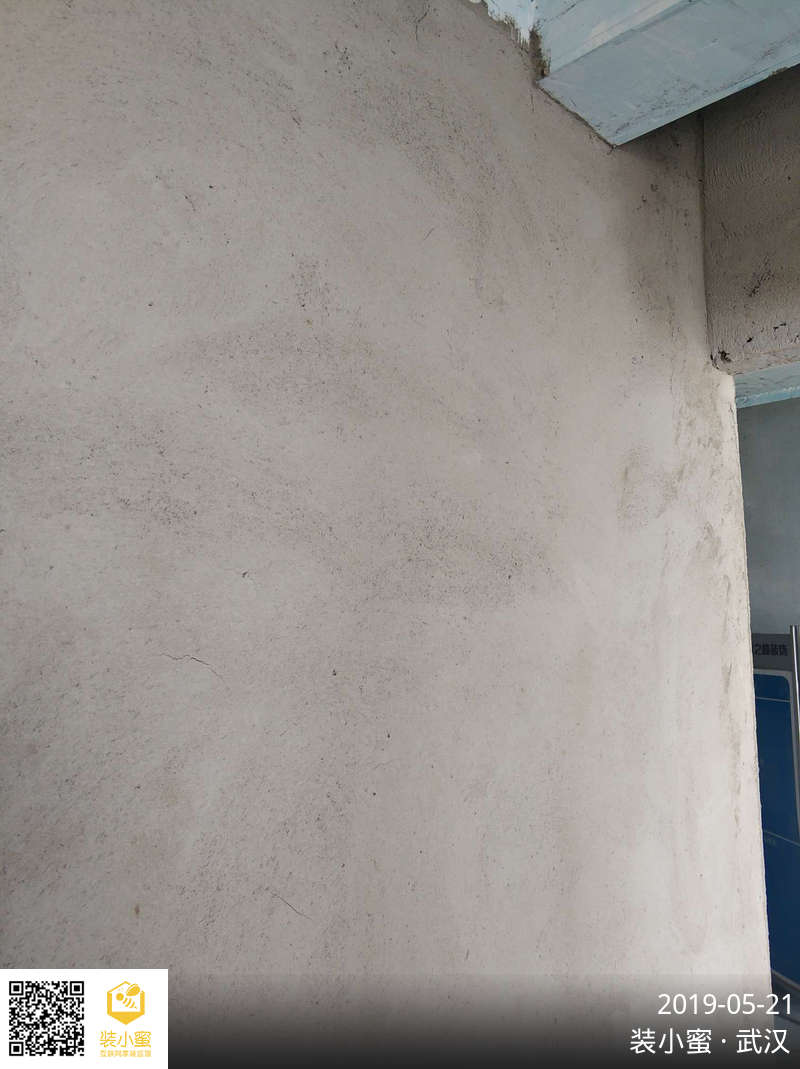

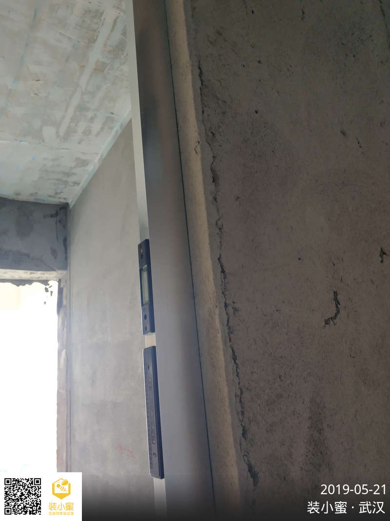

抹灰层表面平整垂直,阴阳角方正
抹灰层表面牢固无明显开裂现象
新墙与砼墙结合处已设置拉结筋
新老墙结合处已加设钢丝网防裂
轻质砖墙体底部已施工砼(红砖)基础

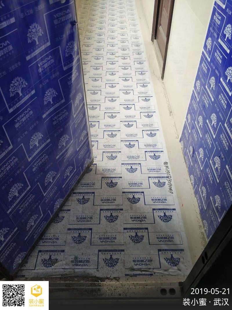

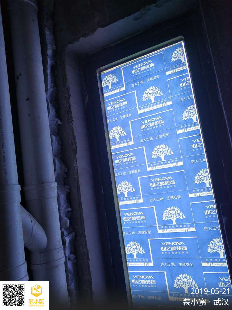

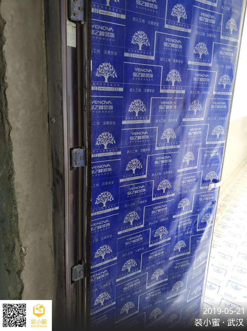

进户门与原窗已有保护措施

进户门外的公共区域已做好保护

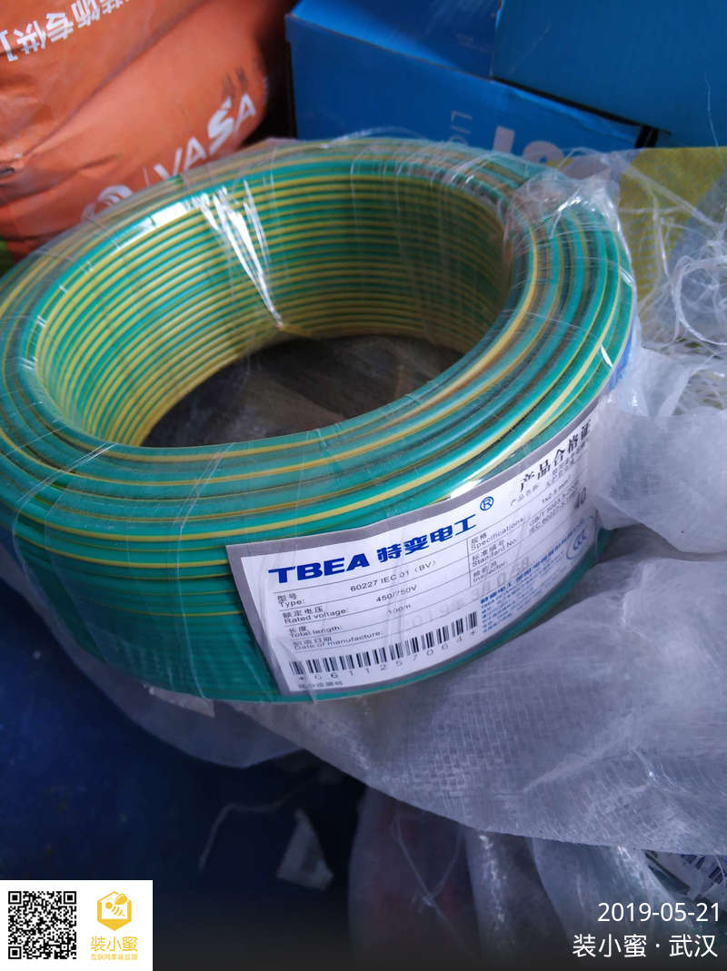

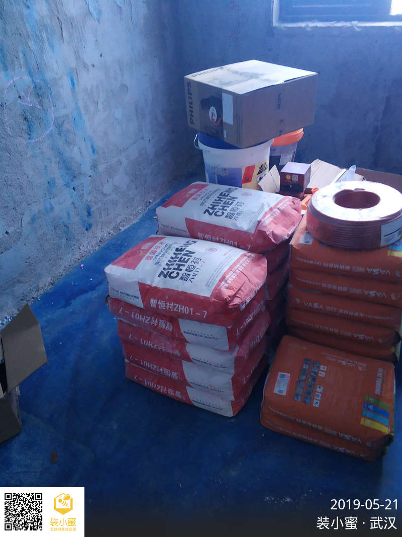

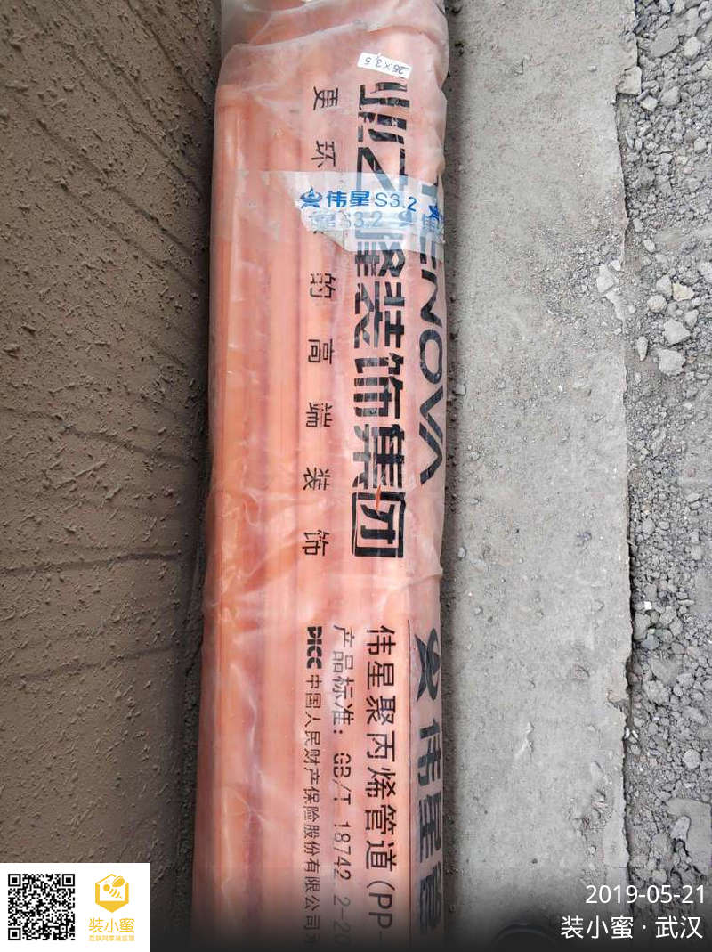

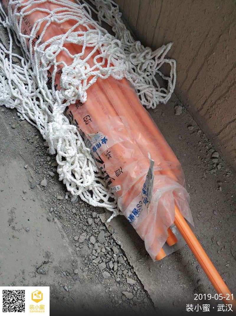

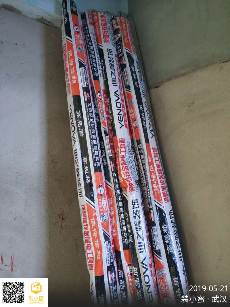

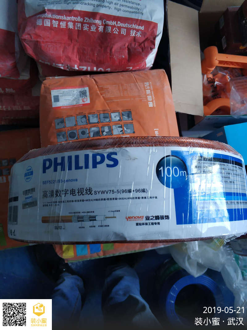

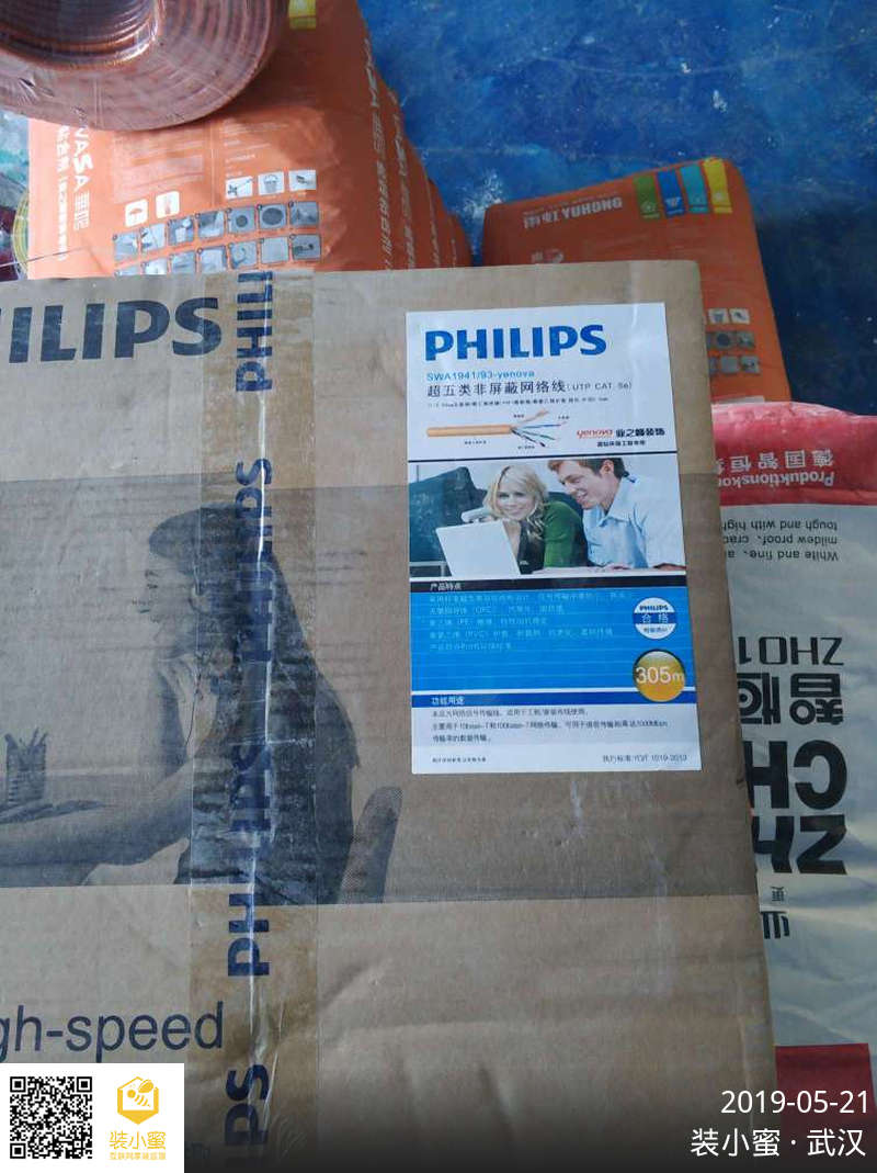

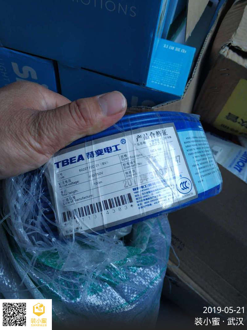

电线
电线管

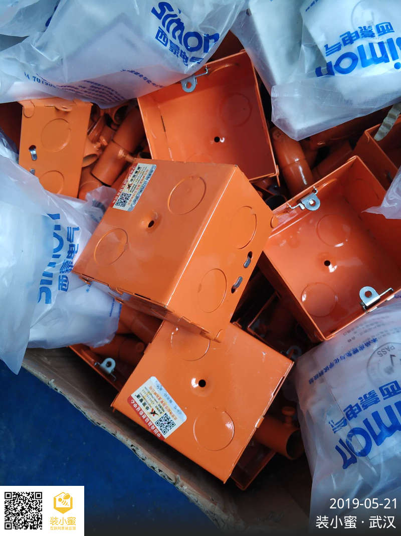

线盒
PPR水管

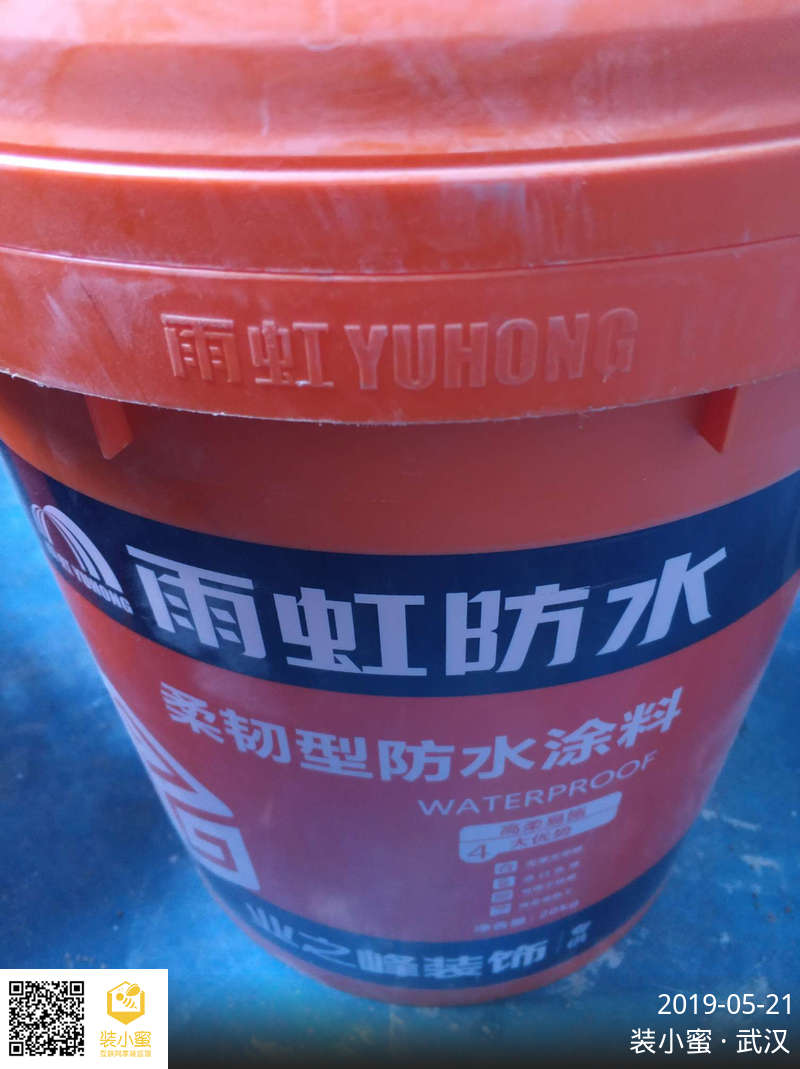

防水涂料

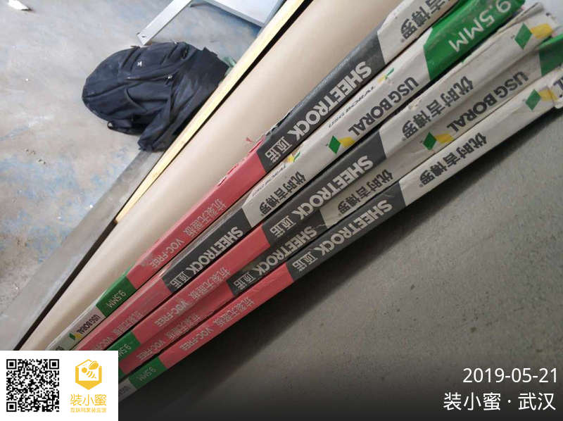

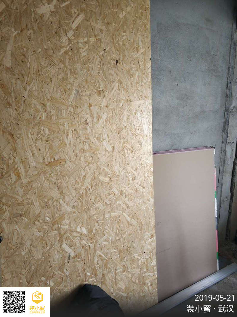

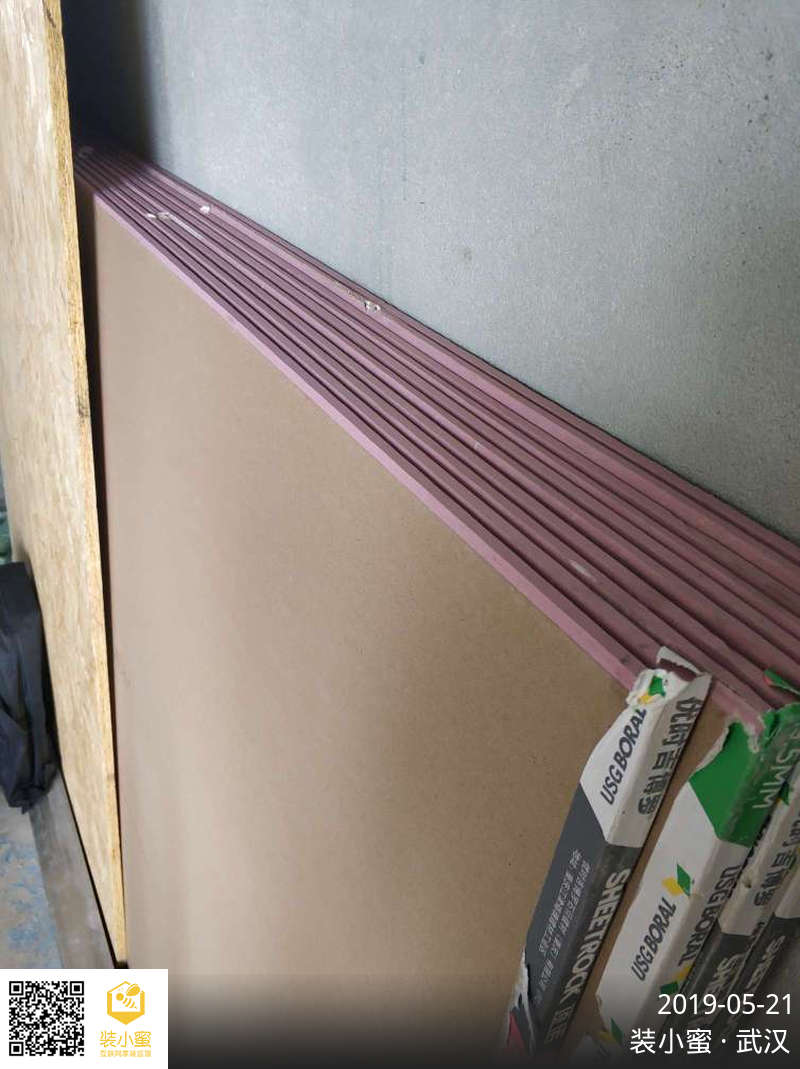

石膏板
电线
电线

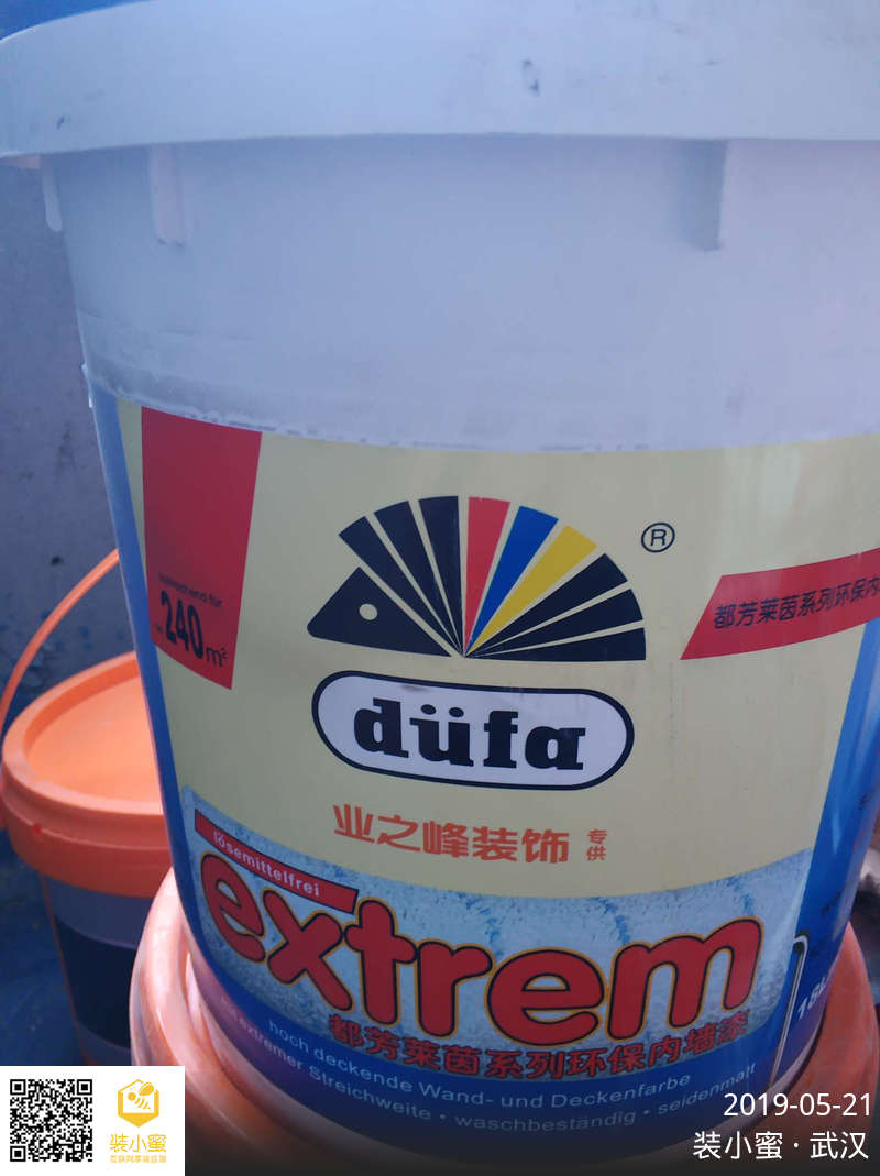

面漆
底漆

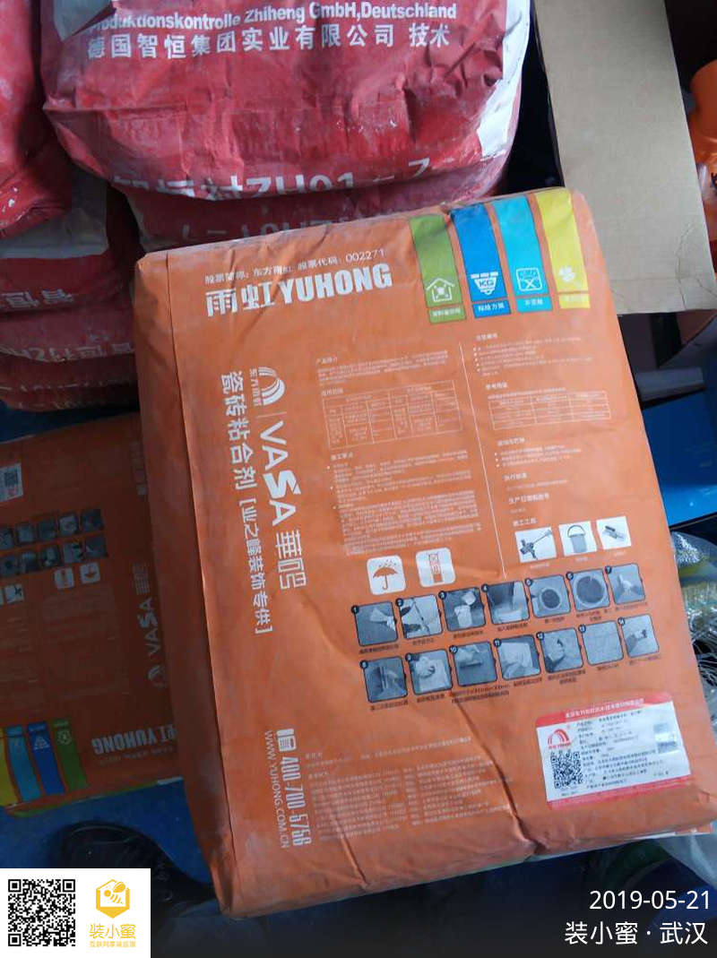

瓷砖粘结剂
