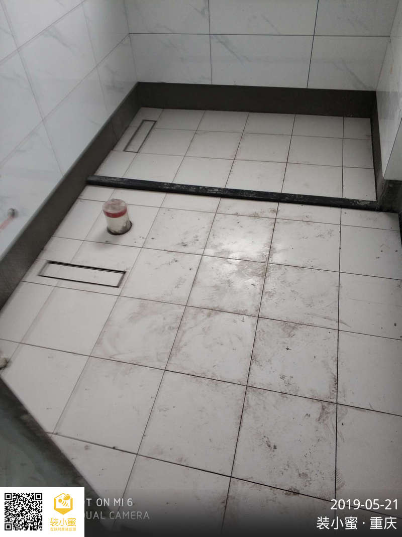

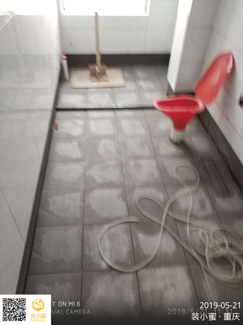

中期验收,厨卫局部墙砖未粘贴。
1.复盘上次无隐患可查。
2.厨卫墙面砖粘贴,空鼓率较多,局部单片空鼓面积较大,需要更换。
3.厨卫墙面砖错缝:主卫加工砖错缝较多,已现场一一对应告知客户,厨房有一处错缝误差较大,建议更换。
4.后期油工墙面验收:整体大面平整度误差在2米靠尺之内,不超过3mm。阴阳角方正度、垂直度误差不超过2mm。踢脚线周围平整度误差不超过2mm。
5.中期验收文件已现场告知客户,并交待施工方,经三方签字确认。
以上所有问题均已现场告知客户,交待施工方修整。

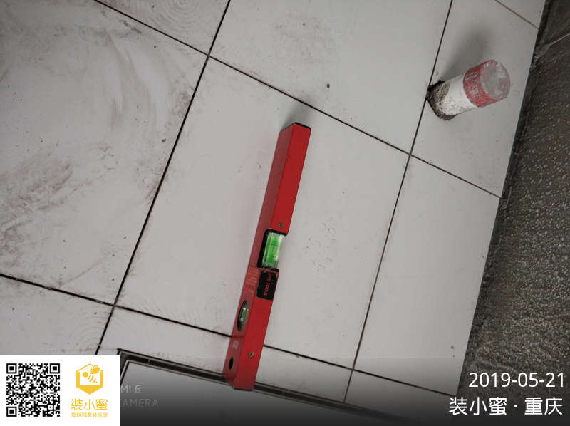

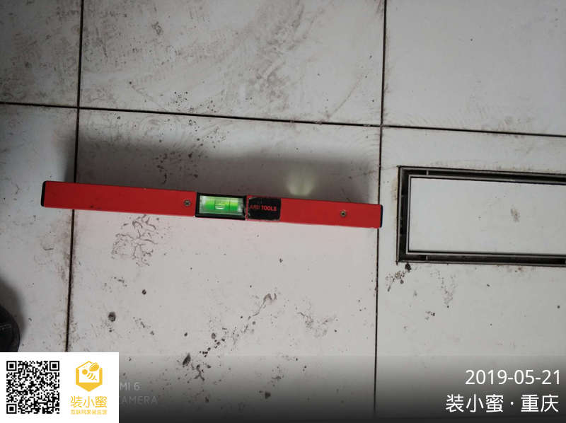

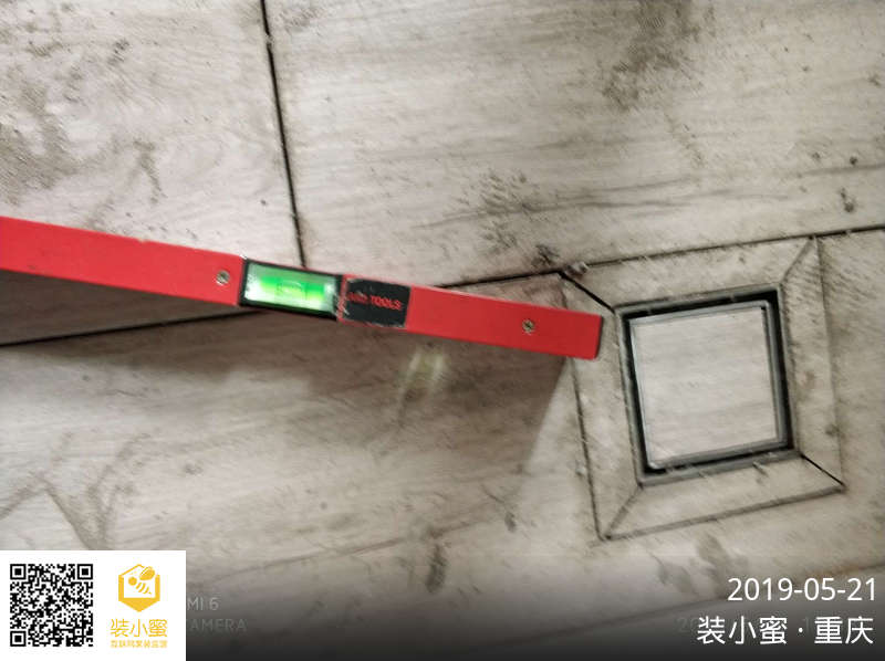

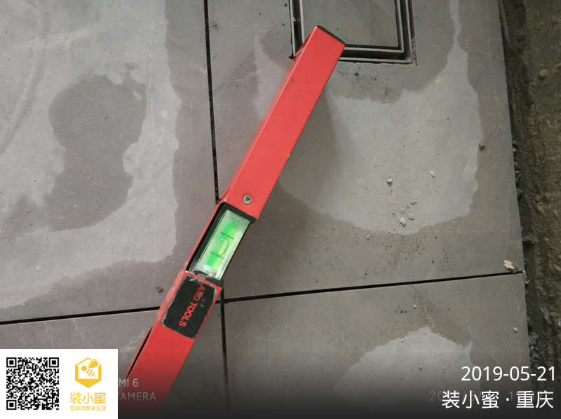

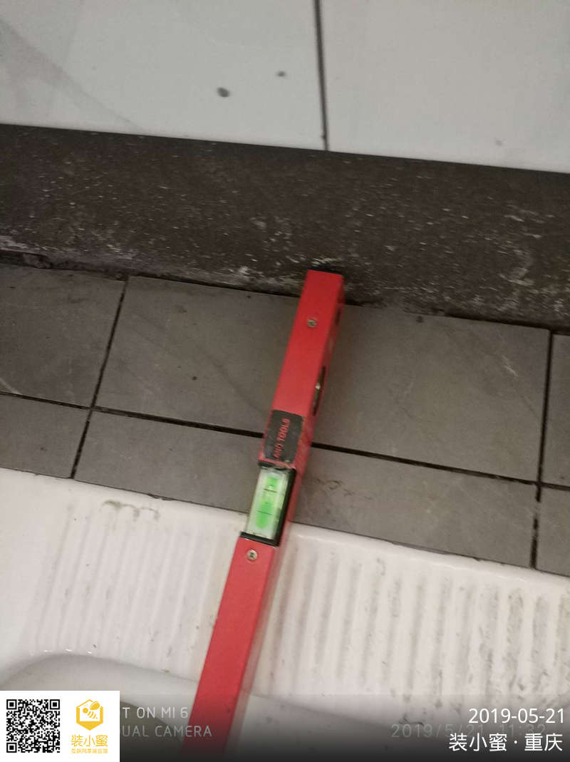

符合标准:16项

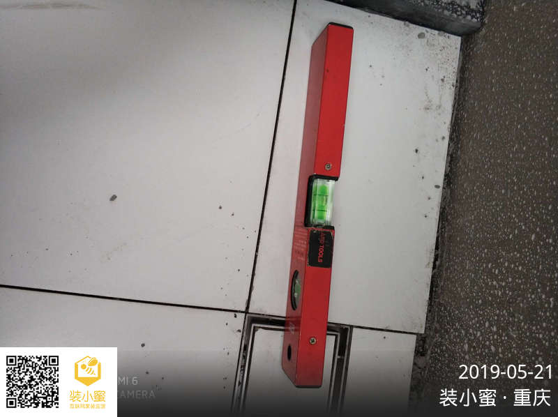

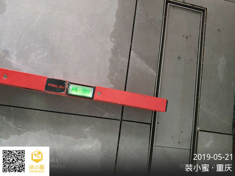

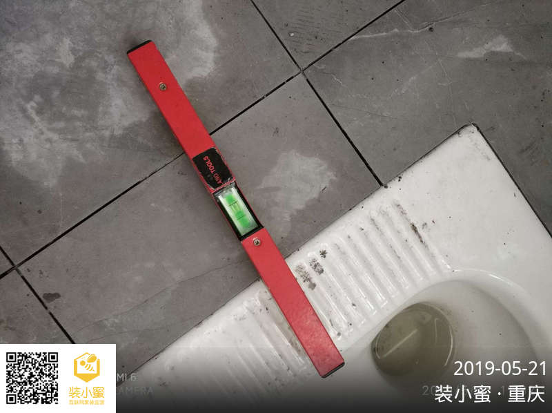

地面砖(石)铺贴平整,符合要求

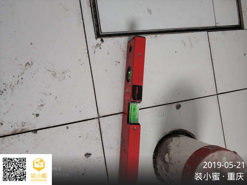

湿区地面砖坡度符合要求
卫生间干区地面砖坡度符合要求

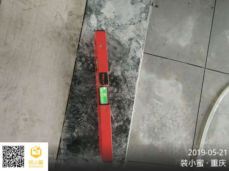

淋浴房挡水条与安装符合要求
门槛石与安装符合要求
现场铺贴与设计排版方案相吻合
