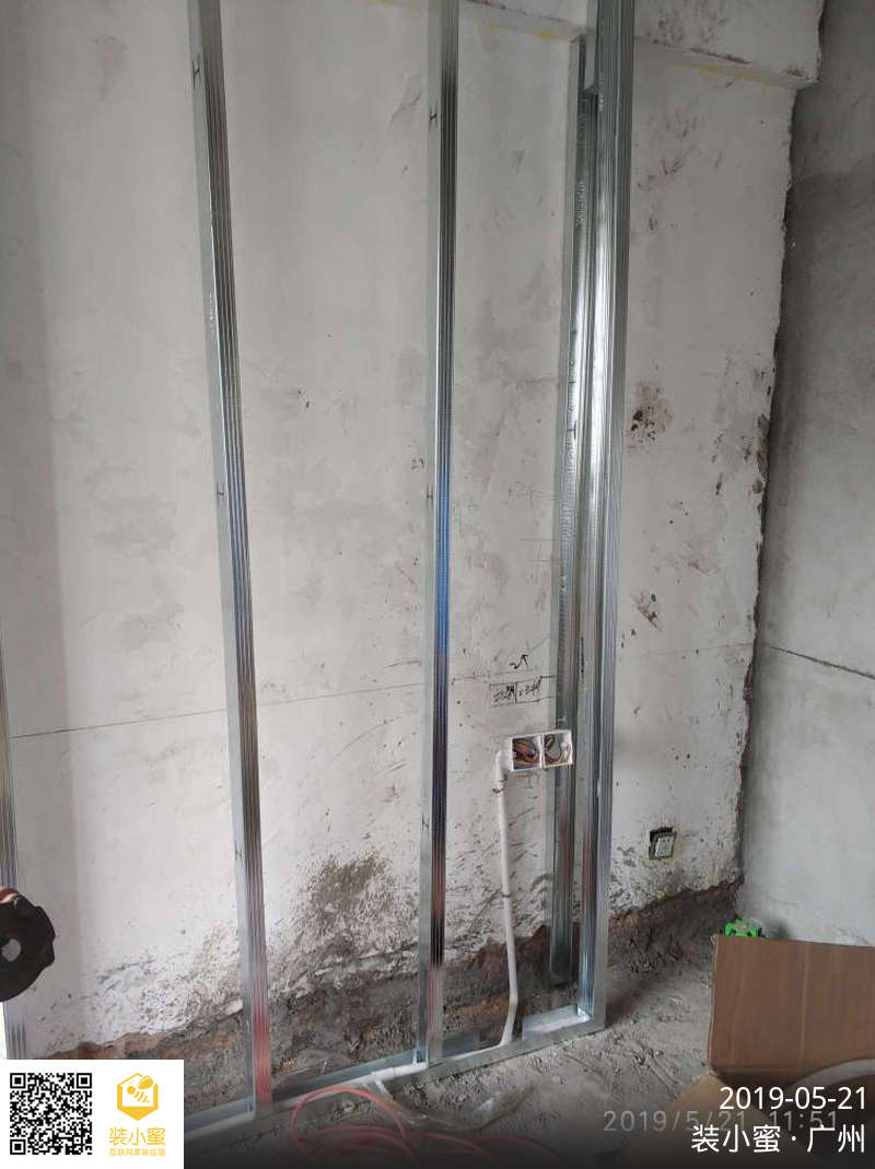

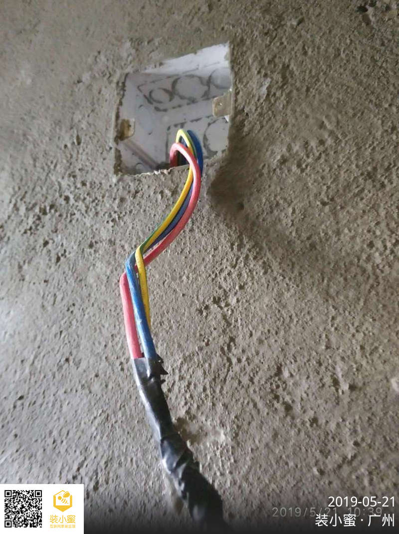

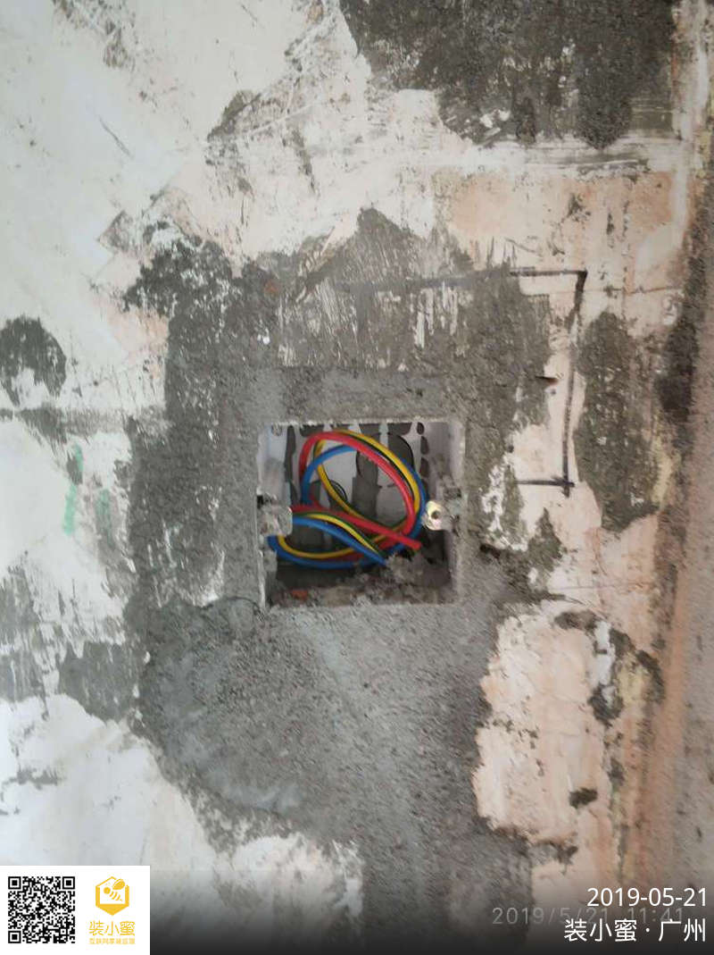

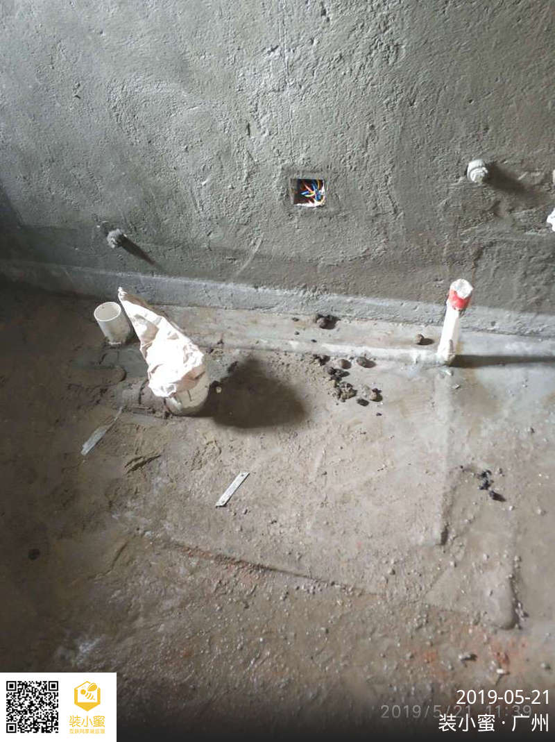

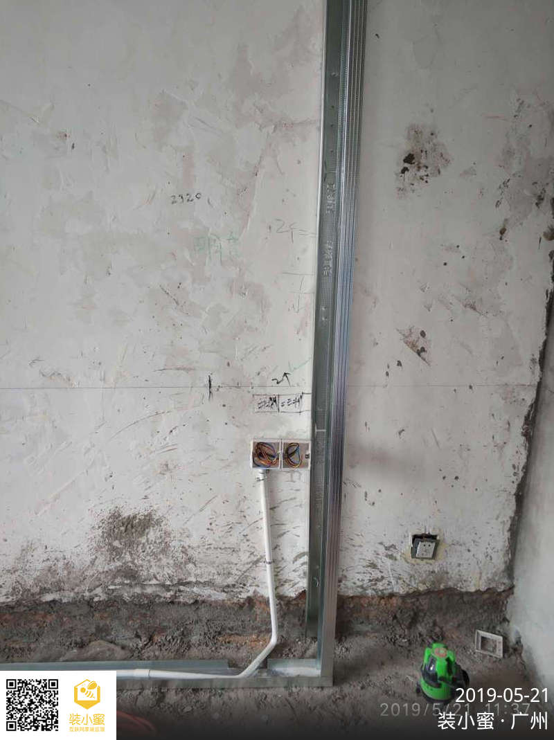

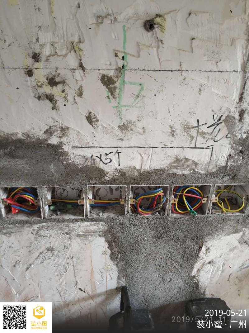

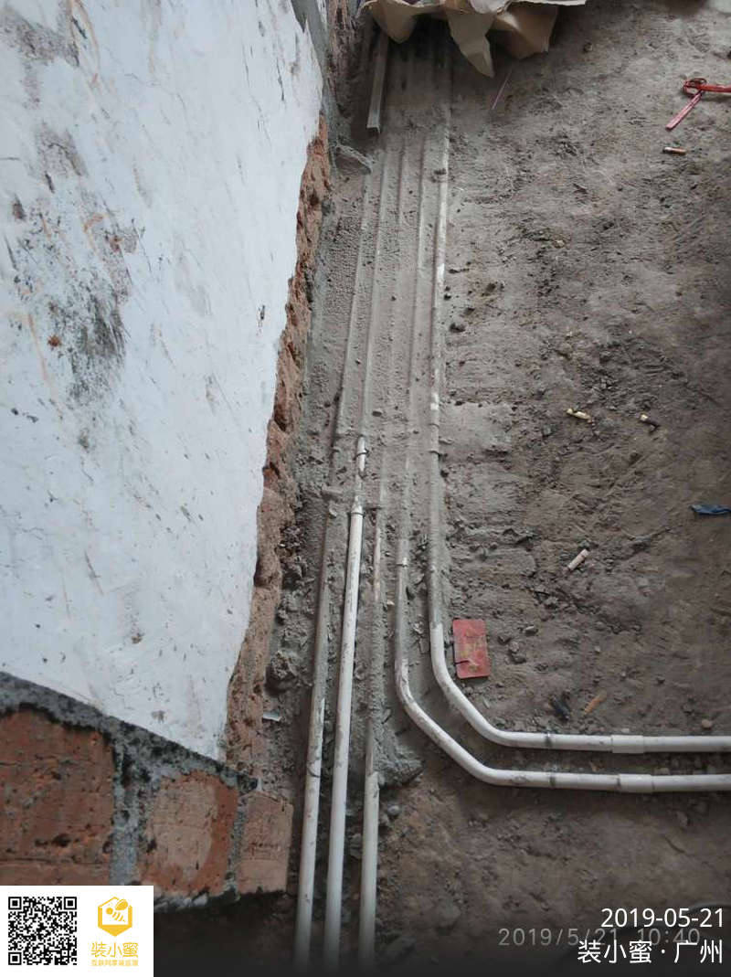

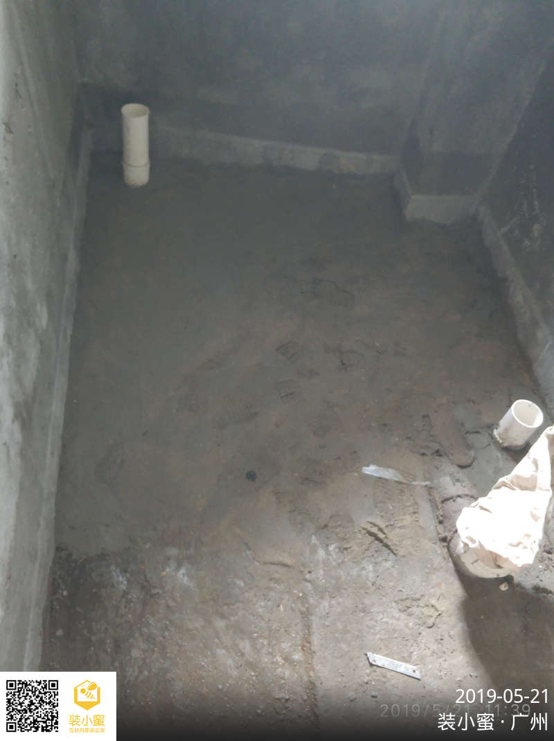

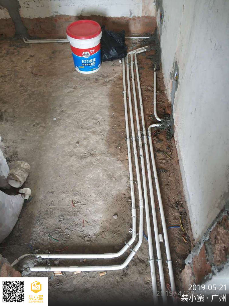

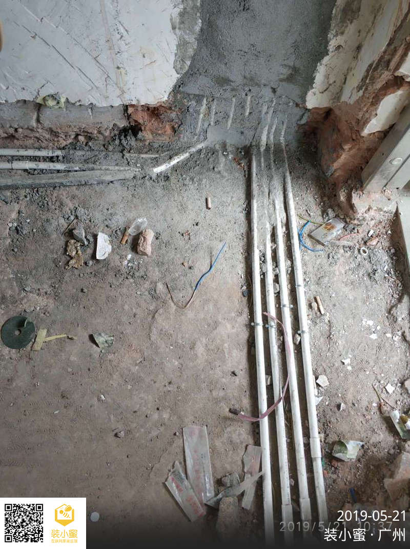

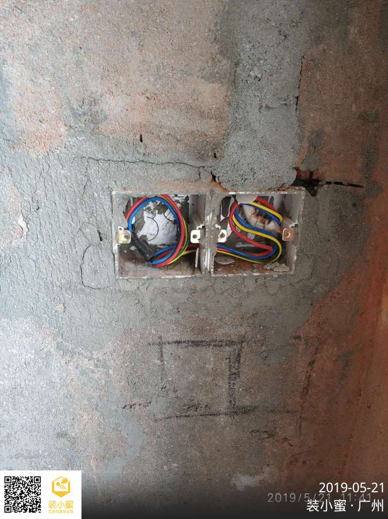

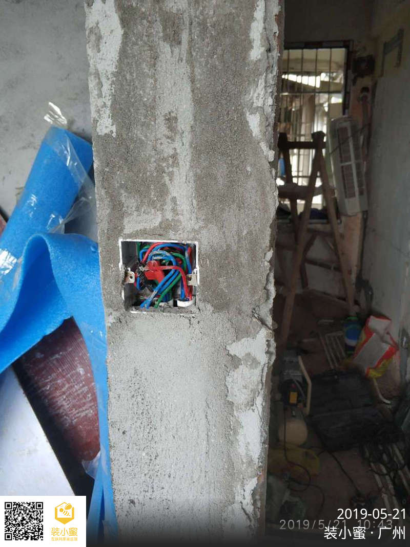

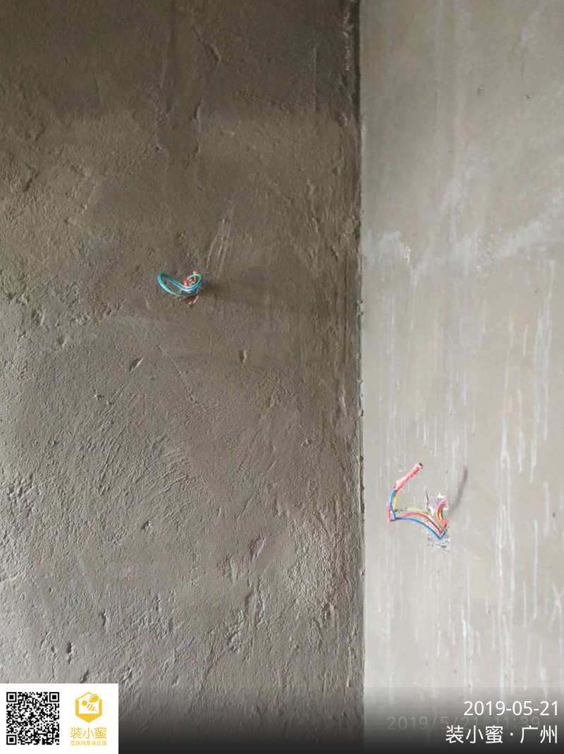

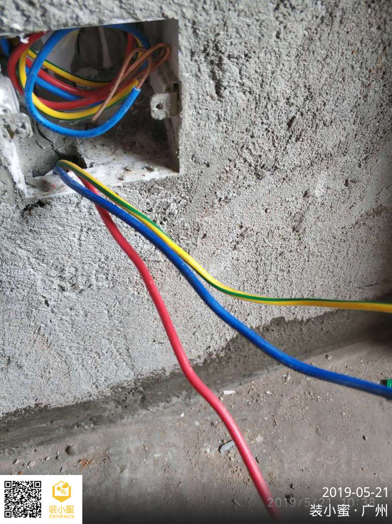

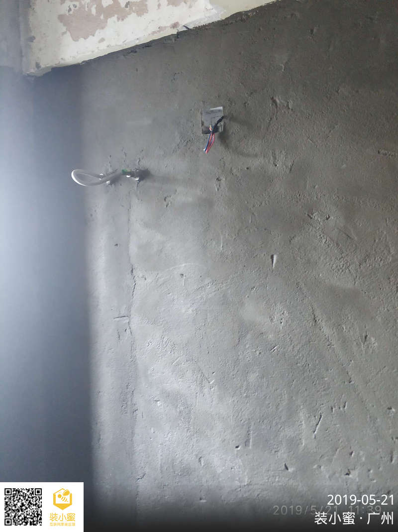

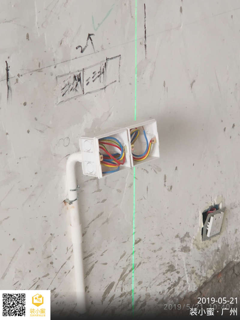

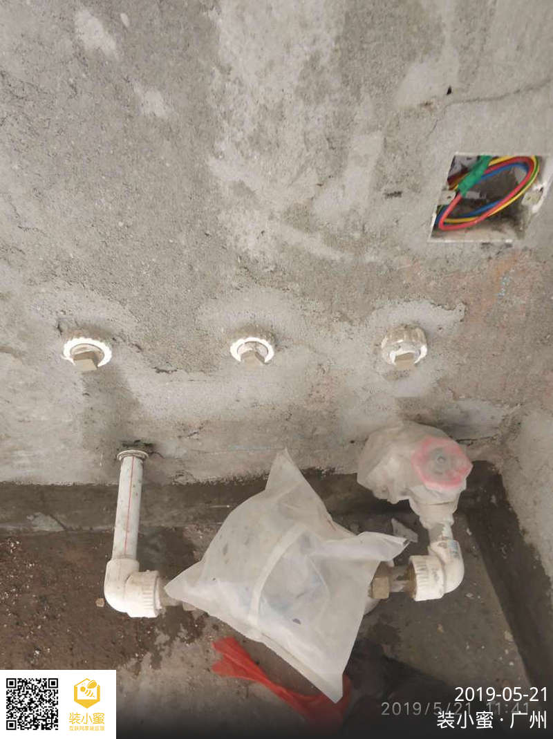

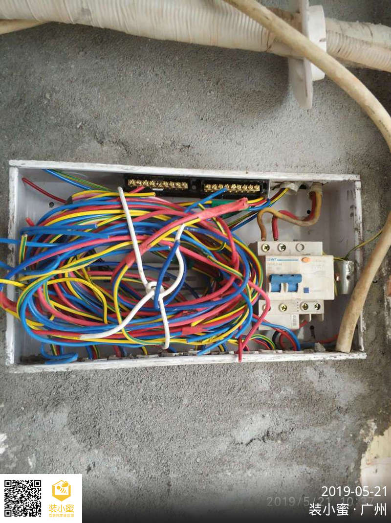

进度偏慢,现场停工月余今天复工,水电施工已完成、闭水测试已完成,经检查厨房4平方入线已更换,热水器4平方专线已更换,水管打压1.0MPa无降压。

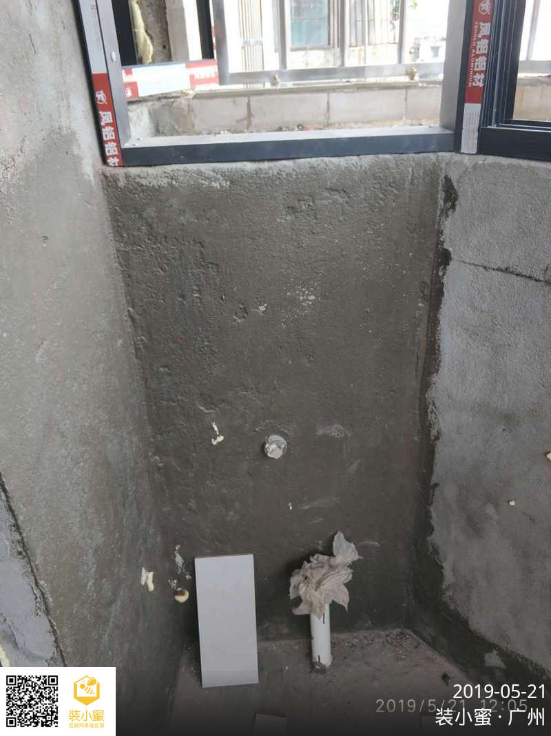

1:新装窗户预留位置不合理,建议整改。
2:新装阳台门底部悬空,建议水泥沙浆固定。
3:阳台洗手盆墙面不平直,建议现砌洗手盆。
4:客厅原墙顶面木塞未清除,建议清除后刮腻子。

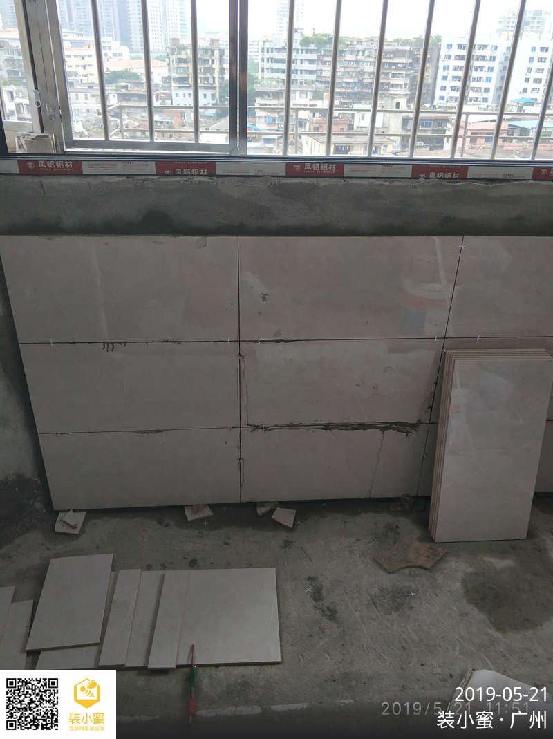

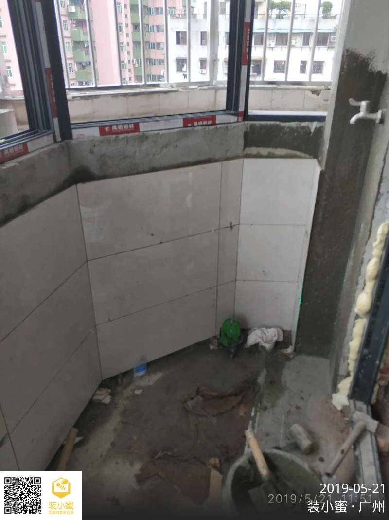

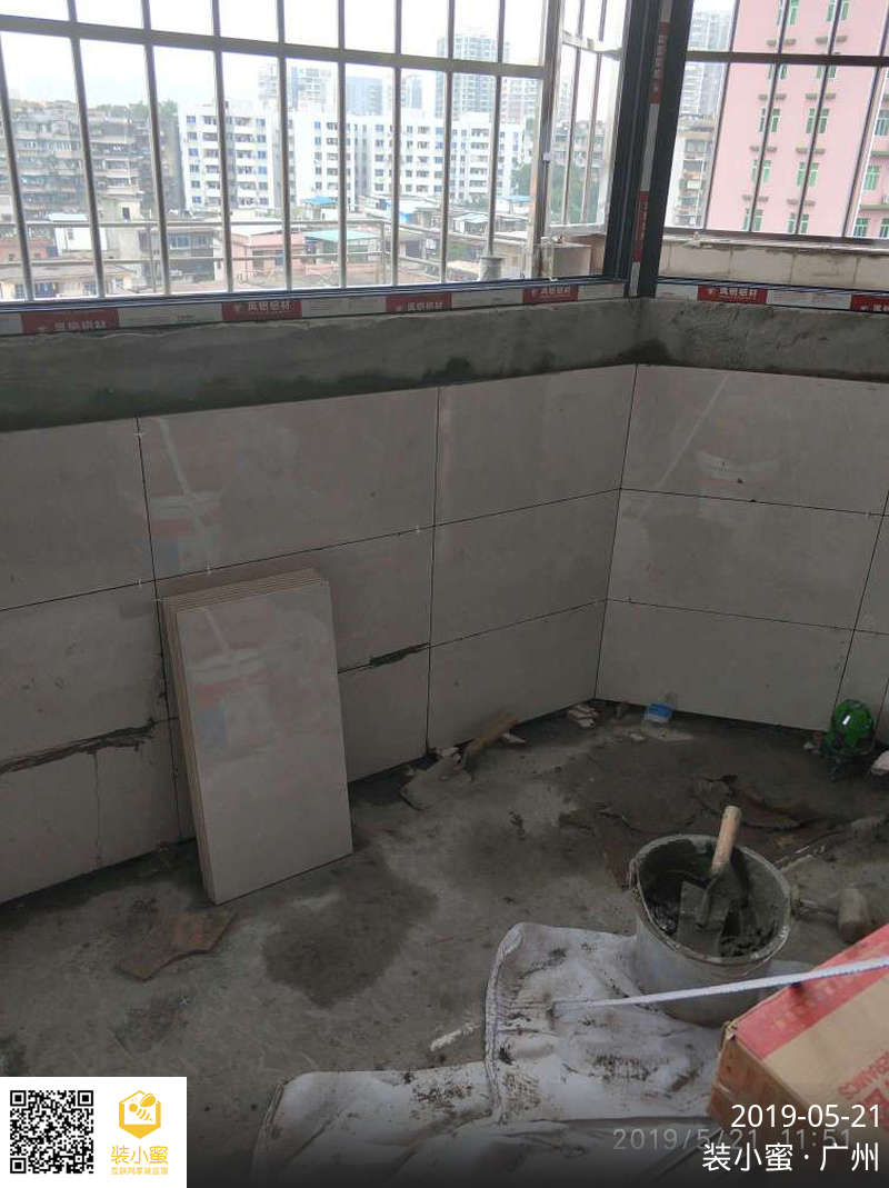

1、铺砖前应进行选色、预排;使用水泥和中粗沙混合铺贴施工;
2、卫生间、阳台地砖排水方向正确,排水通畅,无积水;
3、砖与砖间缝隙均匀,勾缝顺直饱满;
4、表面平整度误差不超过2mm,接缝高低差不超过0.5mm。
5、地砖明显处不允许有空鼓; 6、 地漏安装整砖套割。

断路器接入导线的数量符合要求
淋浴房区域经闭水试验,无渗漏现象

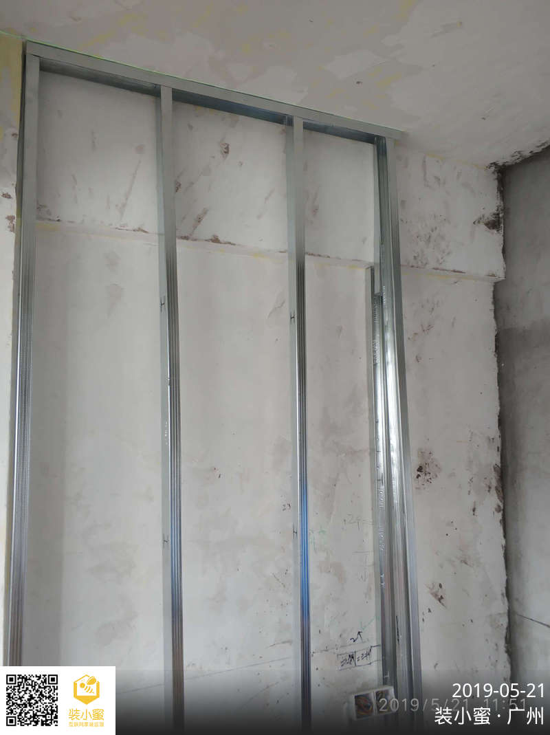

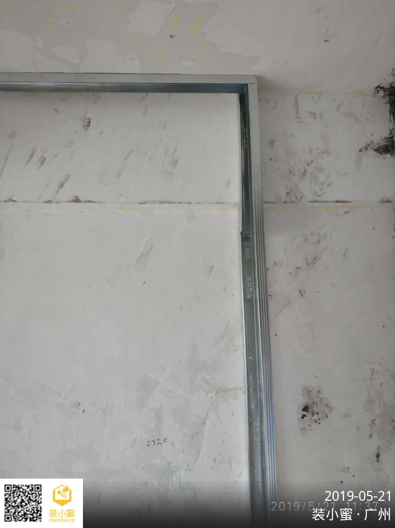

主次龙骨质量符合要求
