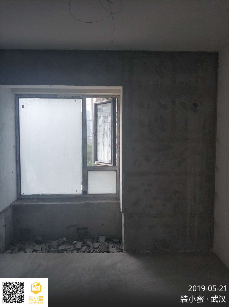

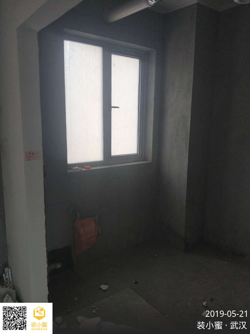

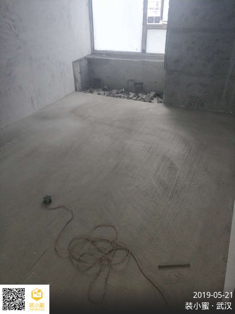

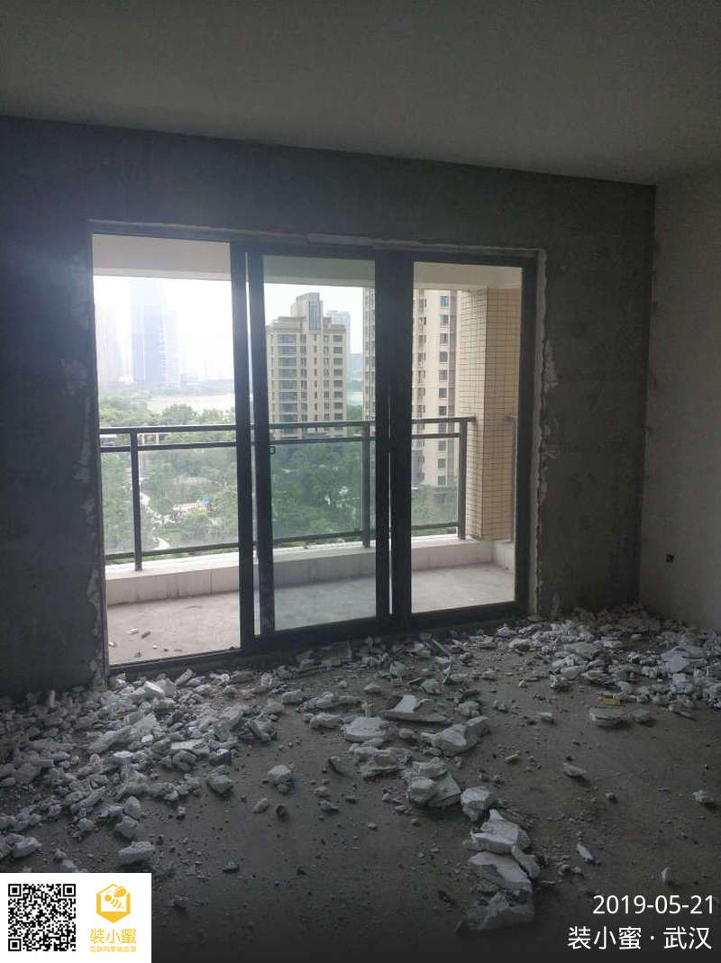

室内飘窗已做拆除,卧室墙面保温层已拆除。施工进度正常。

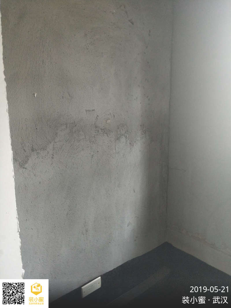

原房检查问题项复查情况如下。

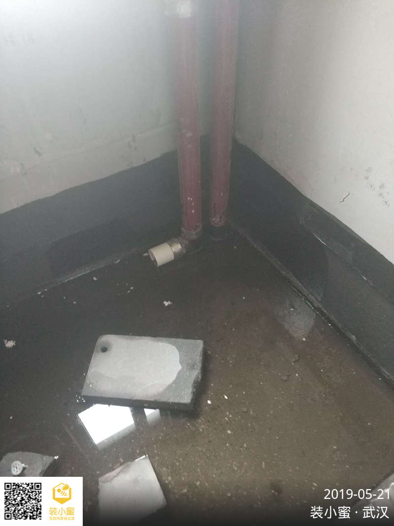

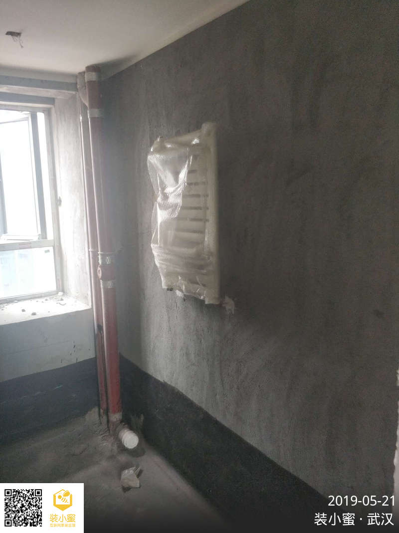

1、主卫生间沉箱内部空鼓已做修补并涂刷防水处理(现场已灌水做闭水试验),厨房墙面有一处空鼓已做修补处理。
2、次卧窗户玻璃周边没有打密封胶,该问题已做处理。

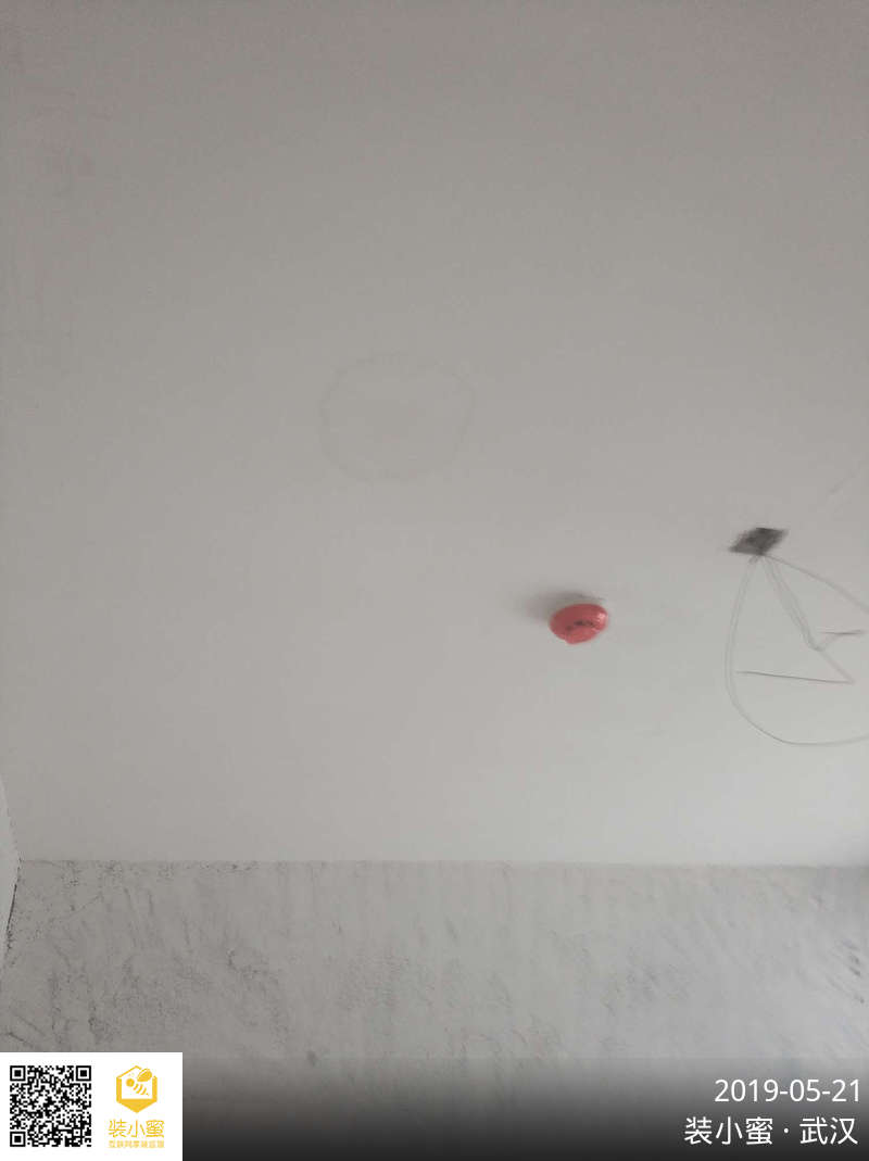

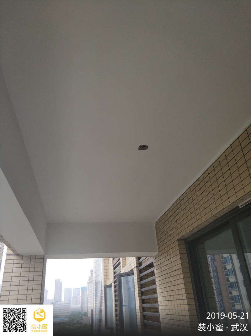

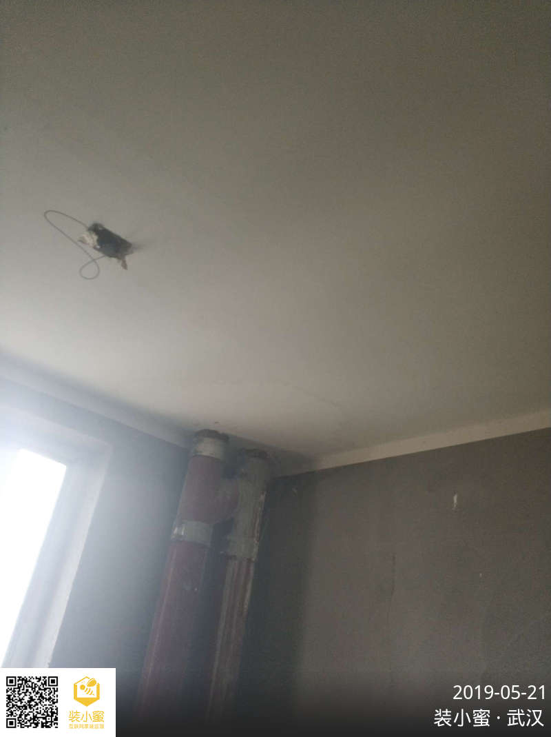

3、卫生间、阳台及卧室顶面有漏水痕迹,经物业确认是前期施工试水漏水水印,已做修补防水处理。

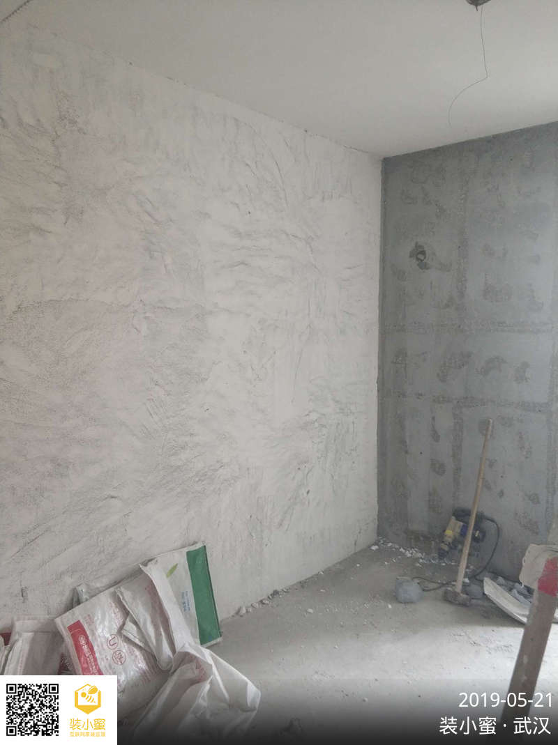

新建墙体交底情况如下。
1、新建墙体底部三层硬质小砖打底顶部小砖斜砌,湿区新建墙体底部现场浇灌20㎝高混凝土止水带。
2、新建墙体和旧墙结合处每60厘米加拉结筋长度50㎝尾部弯曲,新旧结合处剔除沙灰层15㎝加钢丝网做抗裂处理。
3、新建墙体轻质砖块错缝搭接错缝长度不小于砖块长度的1/3,砖缝饱满厚度1㎝为宜。

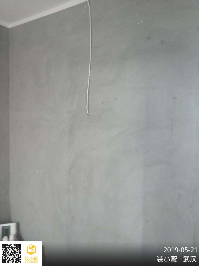

4、新建墙体垂直度和平整度误差不超过4㎜,沙灰粉刷找平无空鼓、起沙及开裂。

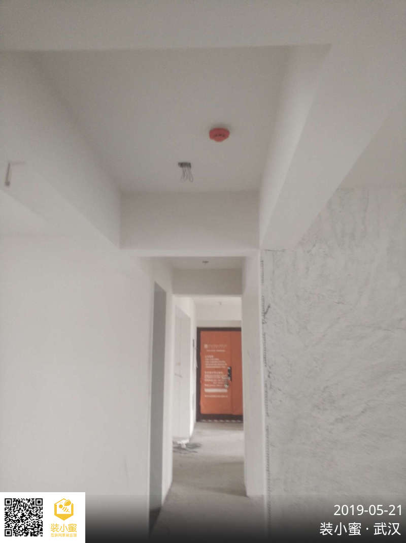

门洞口墙体(两侧)垂直平整符合要求
