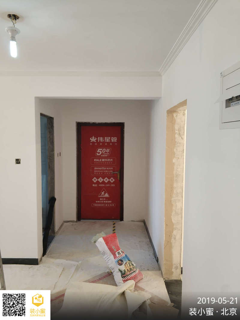

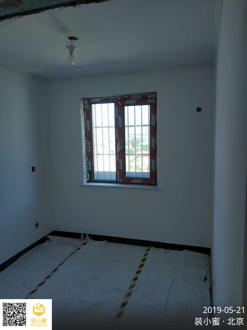

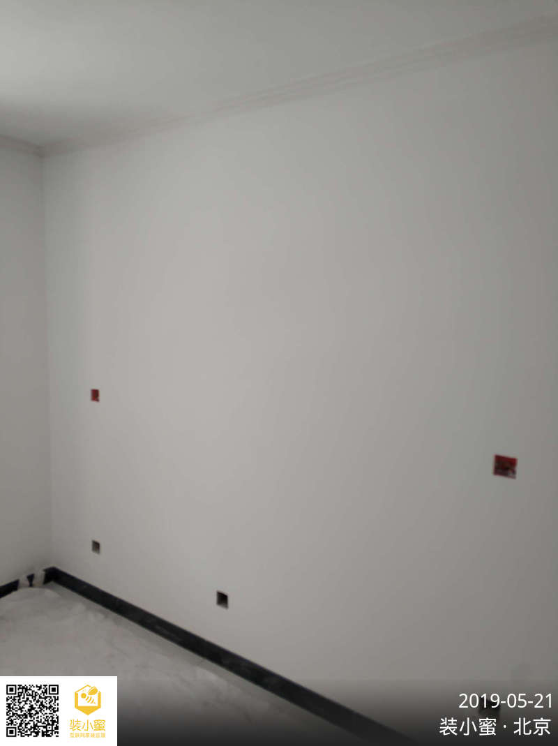

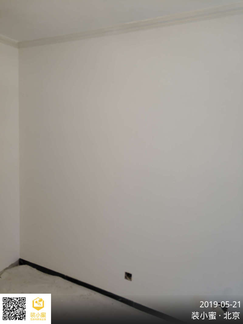

进度正常,油工已打磨完毕,准备涂刷底漆

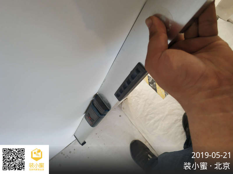

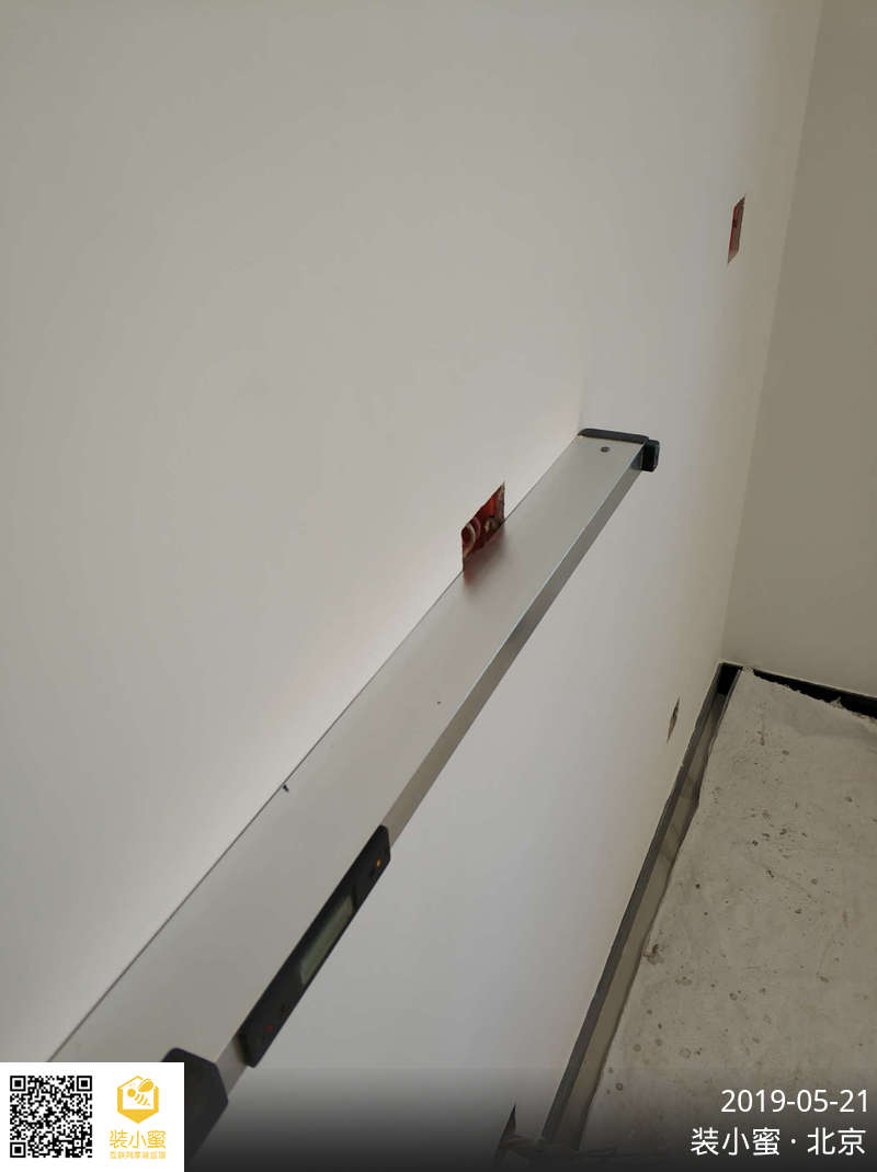

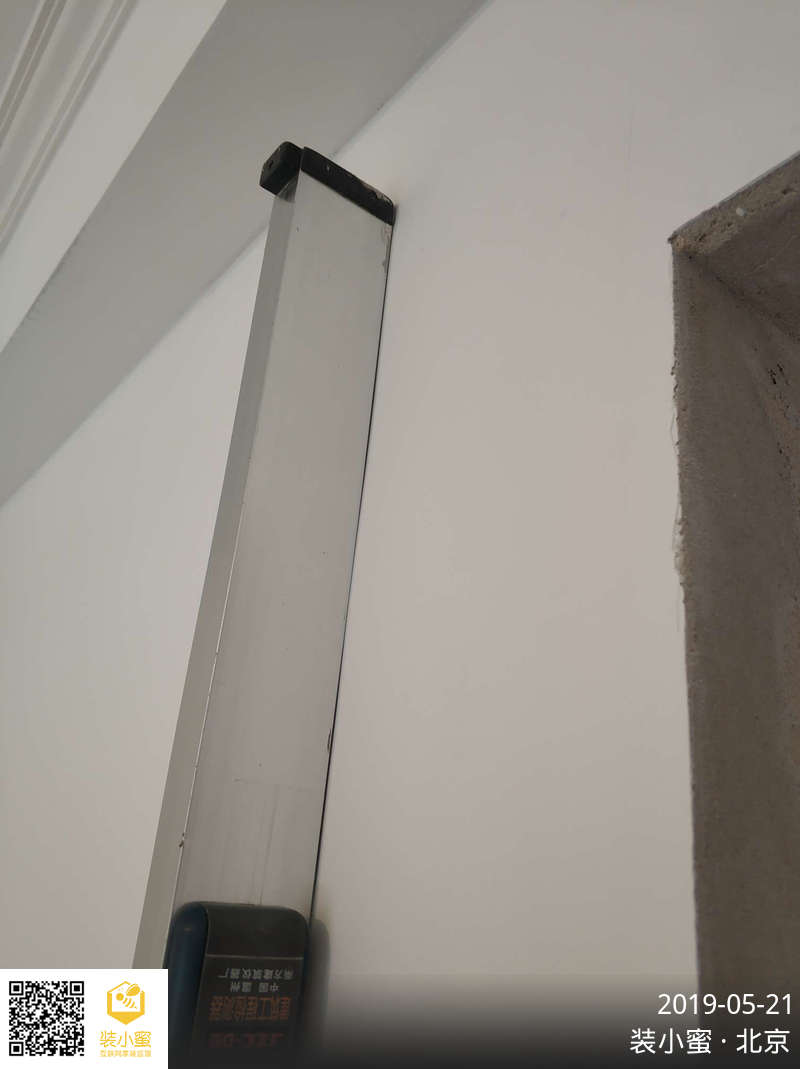

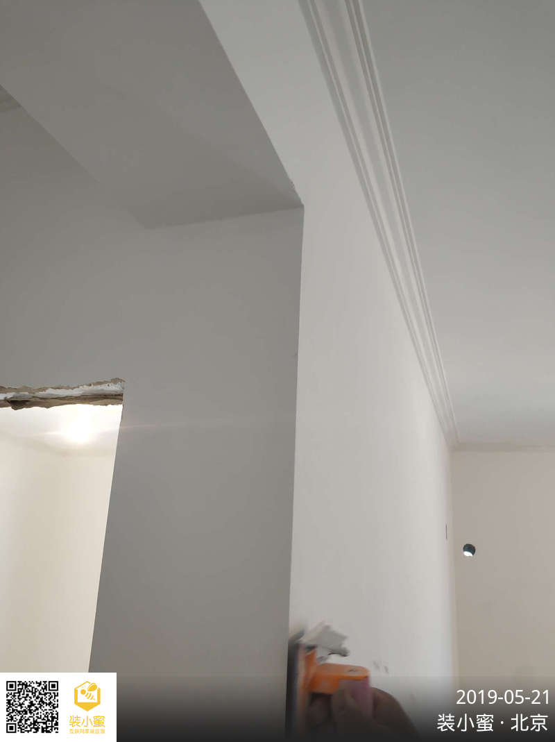

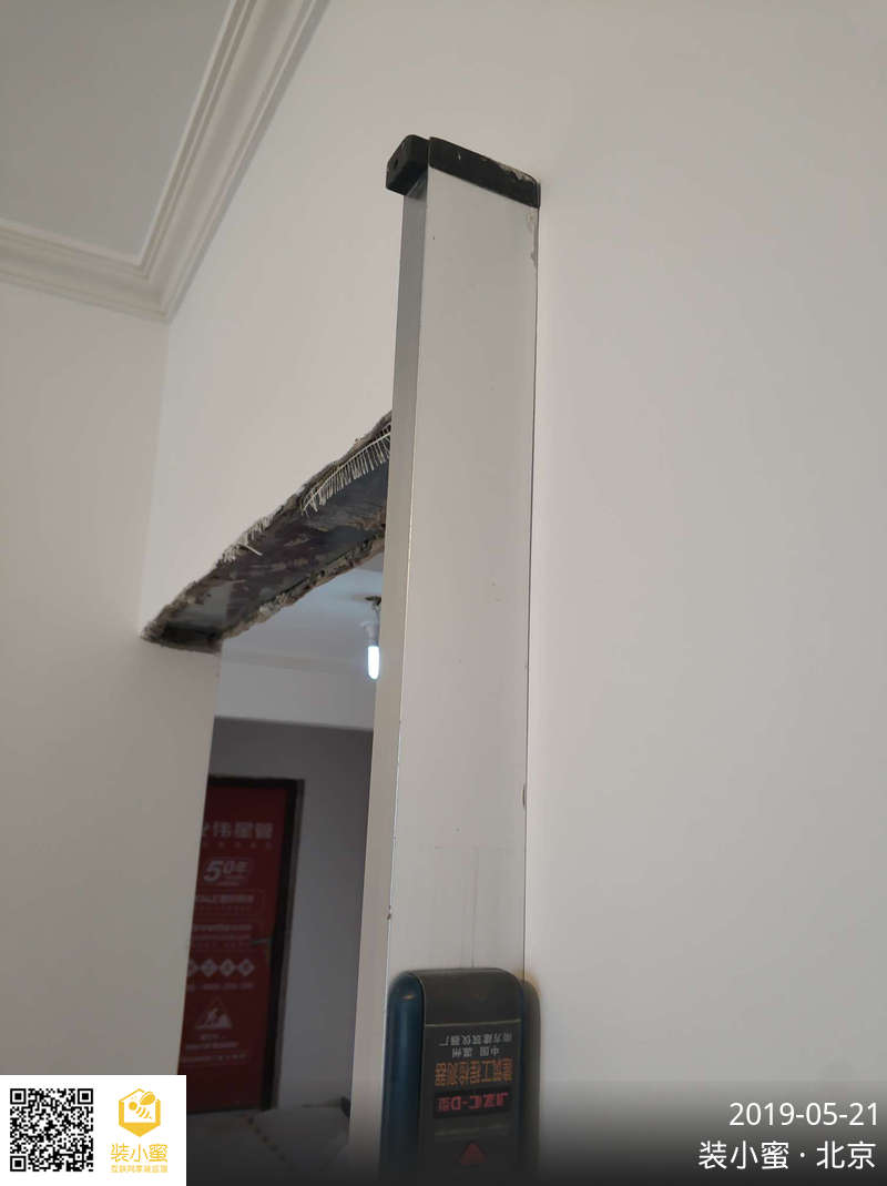

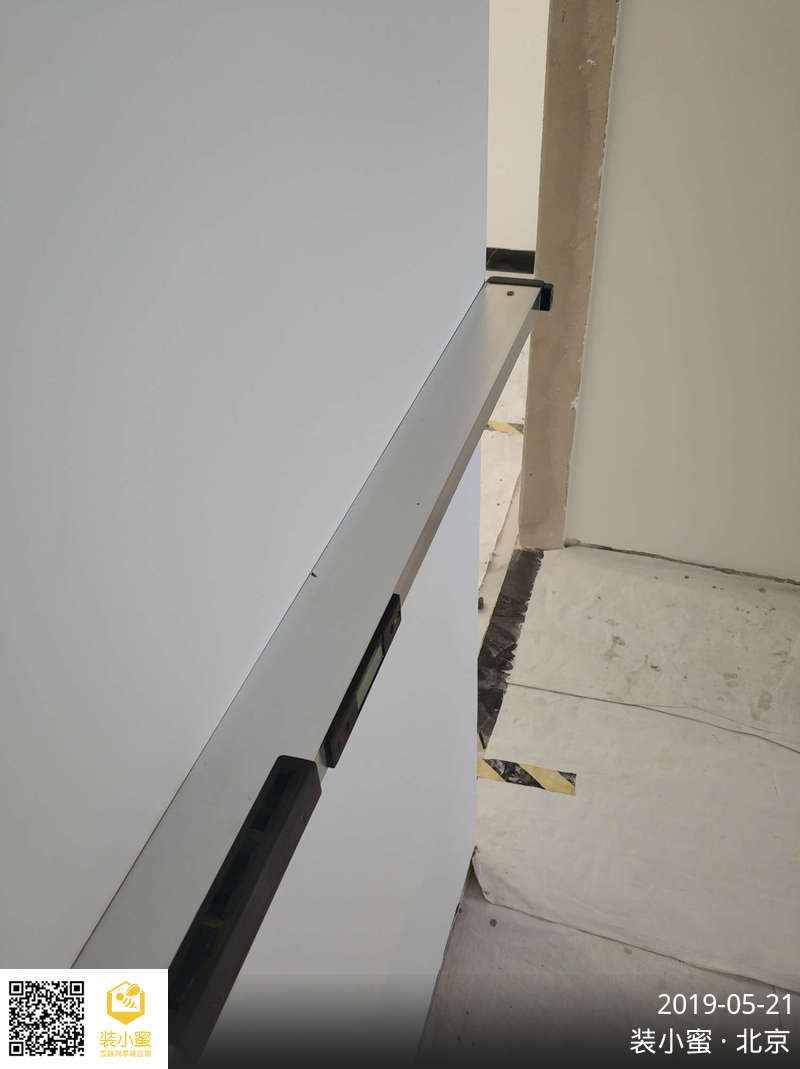

现场问题如下:1.复查厨房外门口平整度及东北卧室预放柜子处平直度误差较大,建议加强。以上问题均已告知施工方

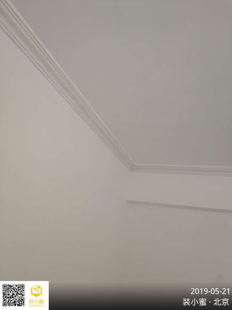

刷漆时不要有穿堂风,刷完底漆后检查是否需要修补,是否存在沙眼及打磨痕,注意石膏线美观

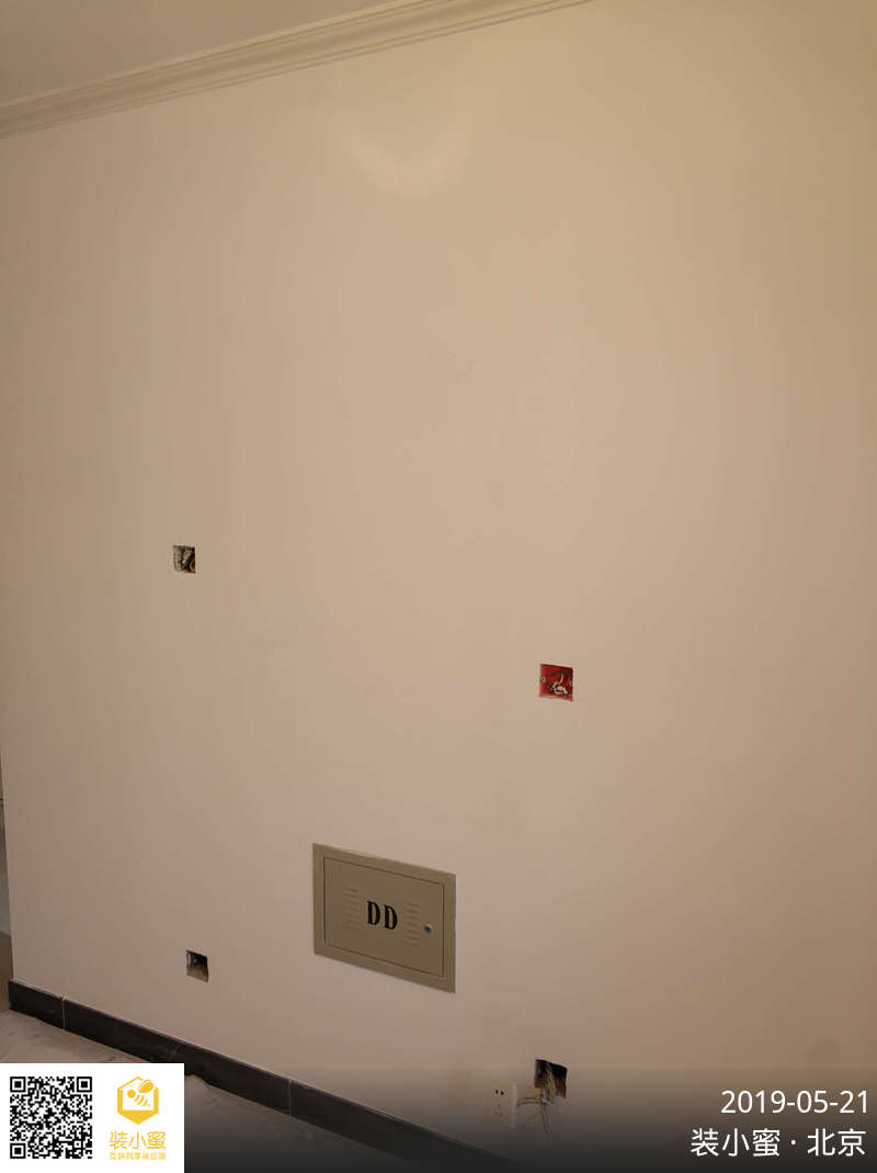

内嵌橱柜周边区域方正平直符合要求
腻子表面牢固,无明显的疏松

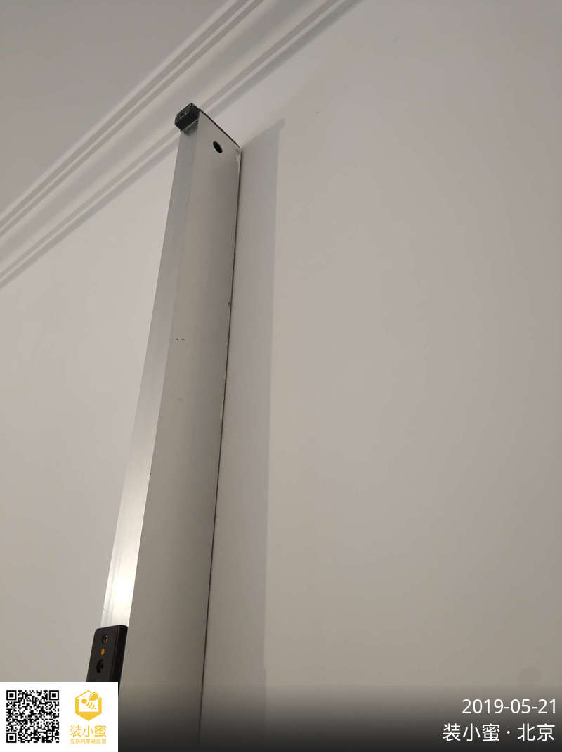

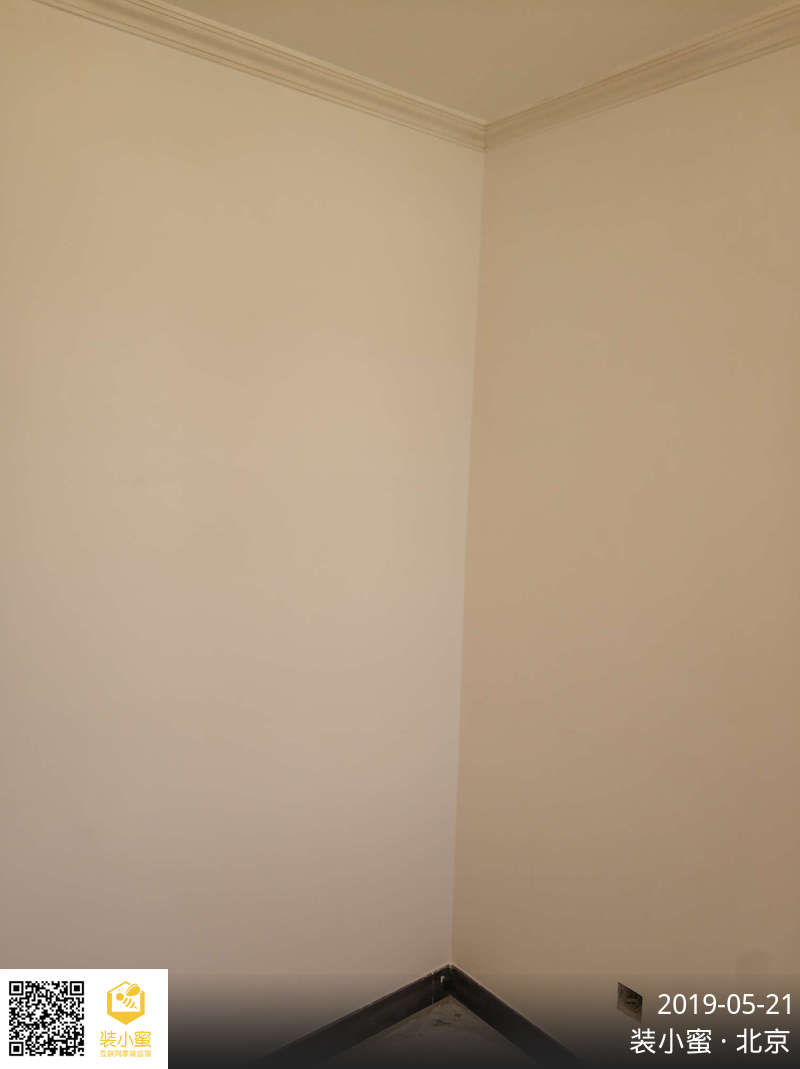

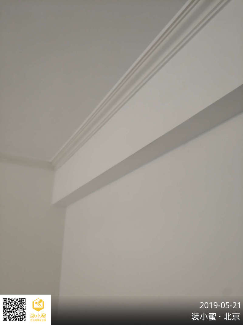

阴阳角打磨平直度符合要求
腻子打磨后整体平滑度符合要求
产品处批嵌平直度符合要求
