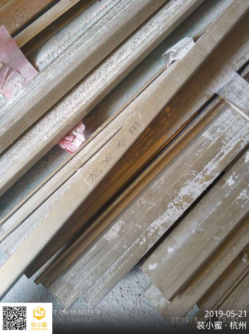

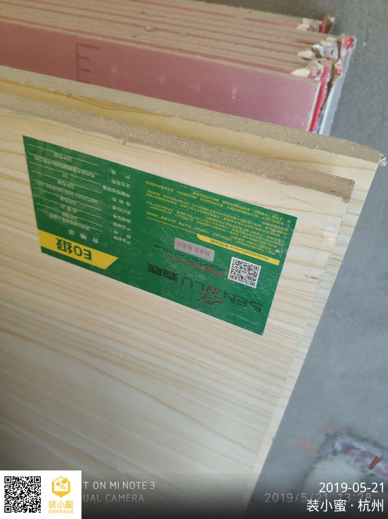

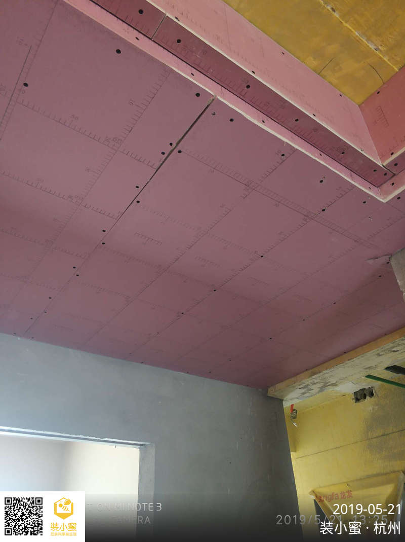

现场水电线槽已修补完成,木工材料已送到现场,客厅吊顶施工已基本完成。木工今日在做客厅吊顶收尾工作。今日工作为复查上次水电验收问题整改结果和对已完成施工项目进行检查。

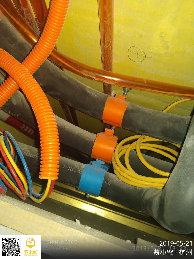

1.弱电箱内监控空开更换配置偏大,且品牌与其余不一致,需要调整为16A双进双出带漏保空开。

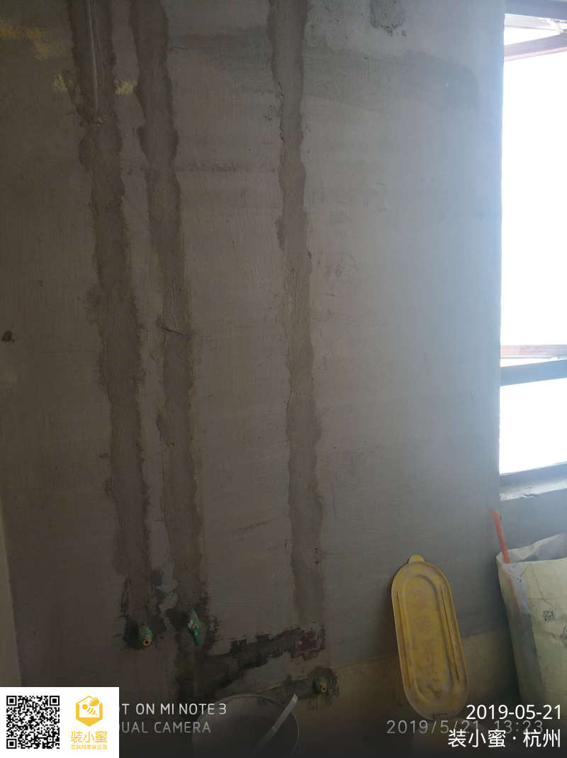

2.所有水电及空调穿墙孔未用发泡剂堵实,后期会有串味和蚊虫爬入隐患。

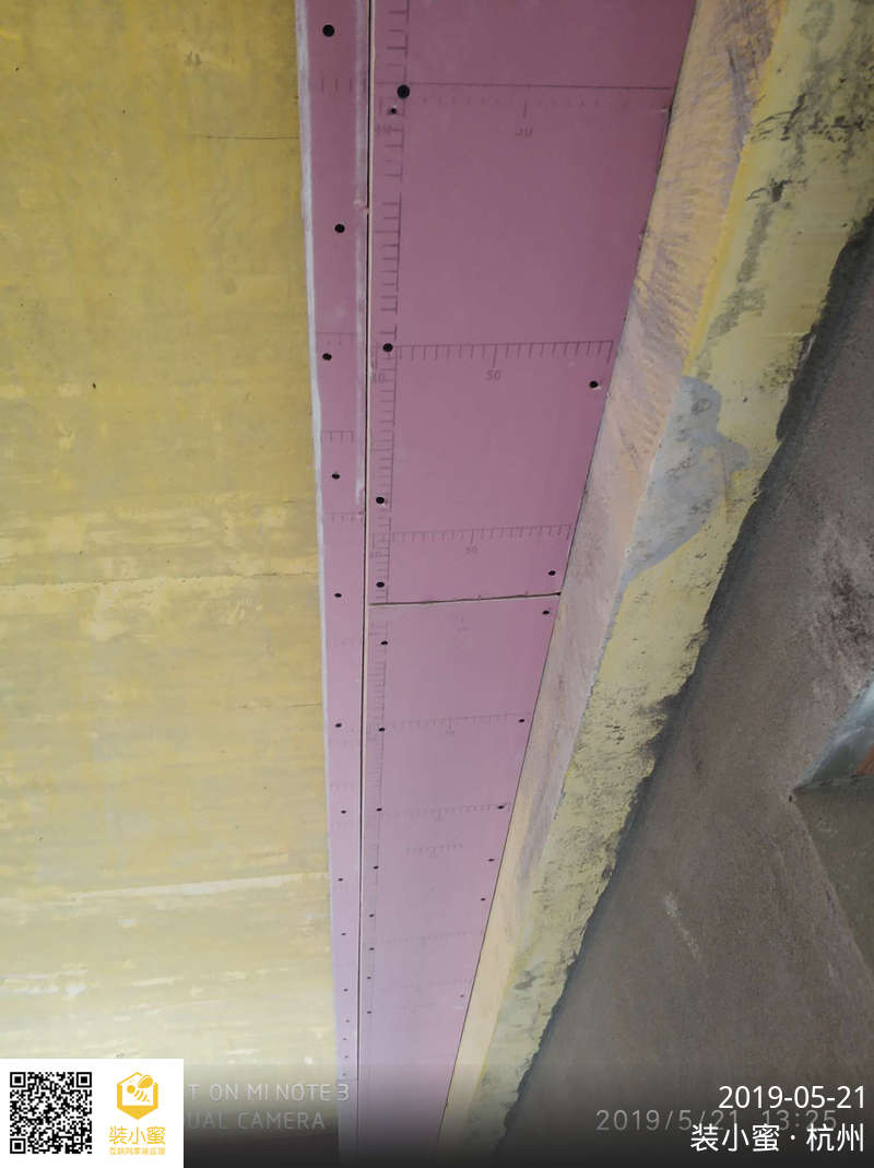

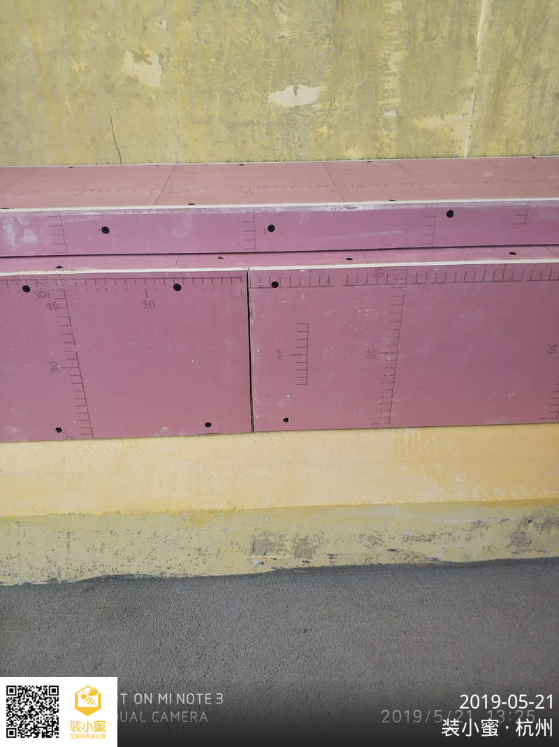

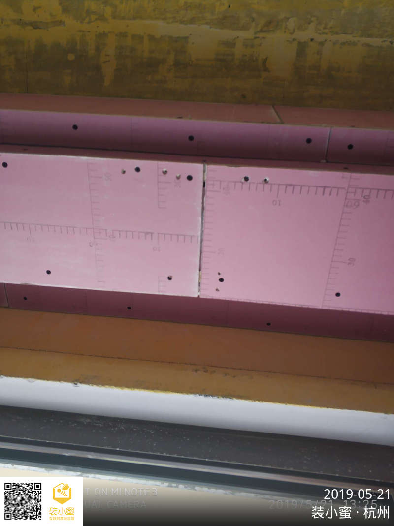

1.木工在吊顶施工时中央空调风口位置应采用整块石膏板固定,转角处做7字型工艺固定,转角长度不低于30公分。
2.所有柜子背后应加防潮膜做防潮处理,门套基层和柜子底部不应落地,留5公分左右间距。
3.卫生间墙面防水施工可以安排了,防水施工前先检查墙面空鼓修复后再做防水。

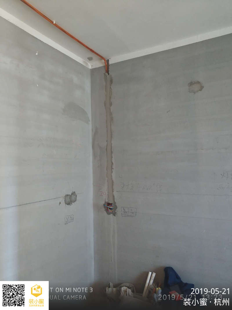

室内穿墙孔洞已经封堵
已解决隐患:3项

墙面基层表面基本平整

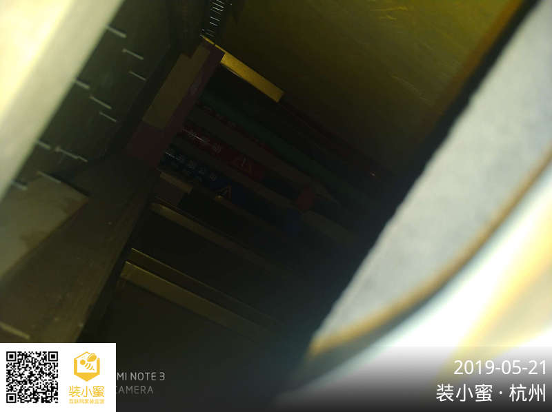

主次龙骨质量符合要求
主龙骨安装固定施工符合要求

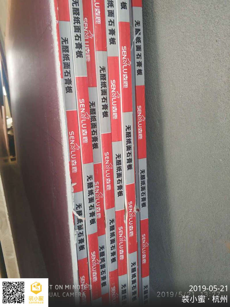

石膏板

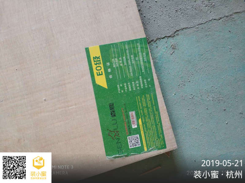

多层板

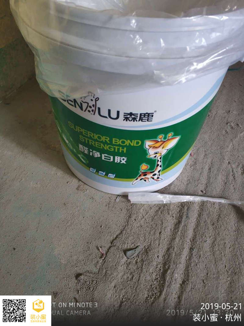

白乳胶
