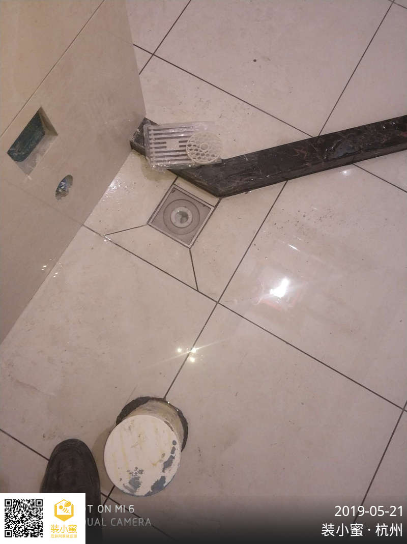

卫生间马桶坑管与地砖缝需填实。

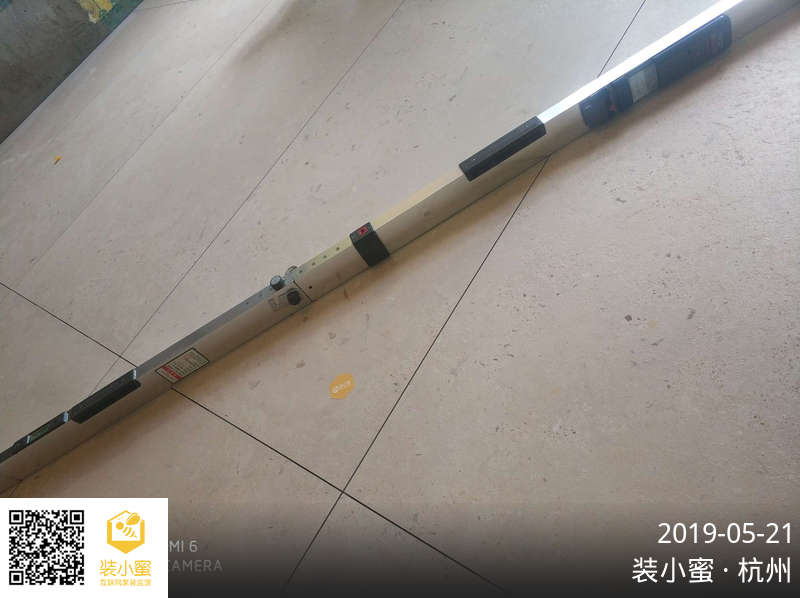

地面砖(石)铺贴平整,符合要求

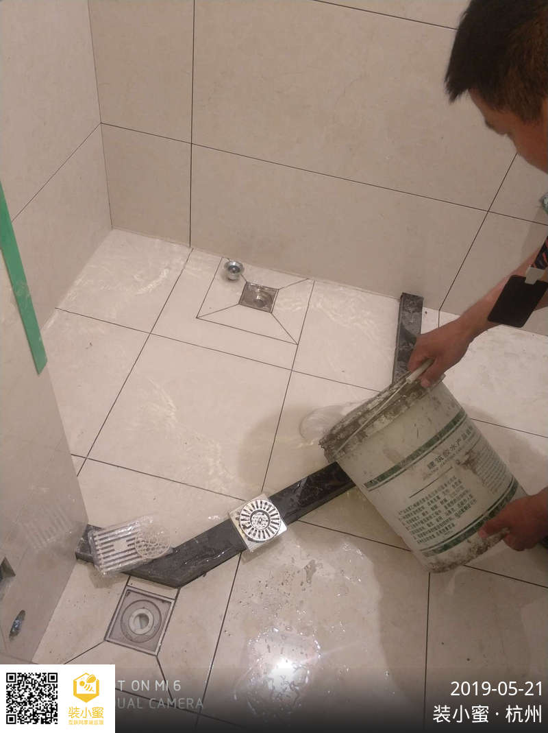

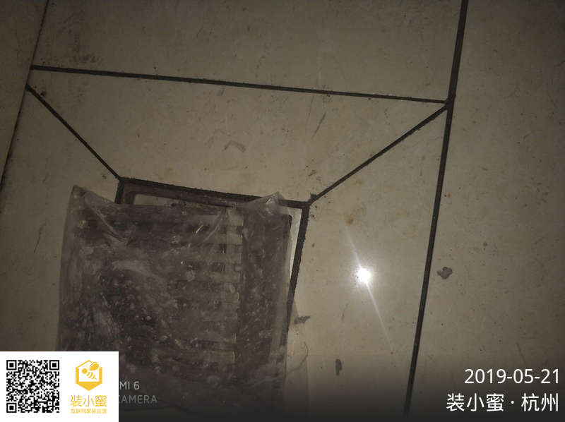

湿区地面砖坡度符合要求
卫生间干区地面砖坡度符合要求
