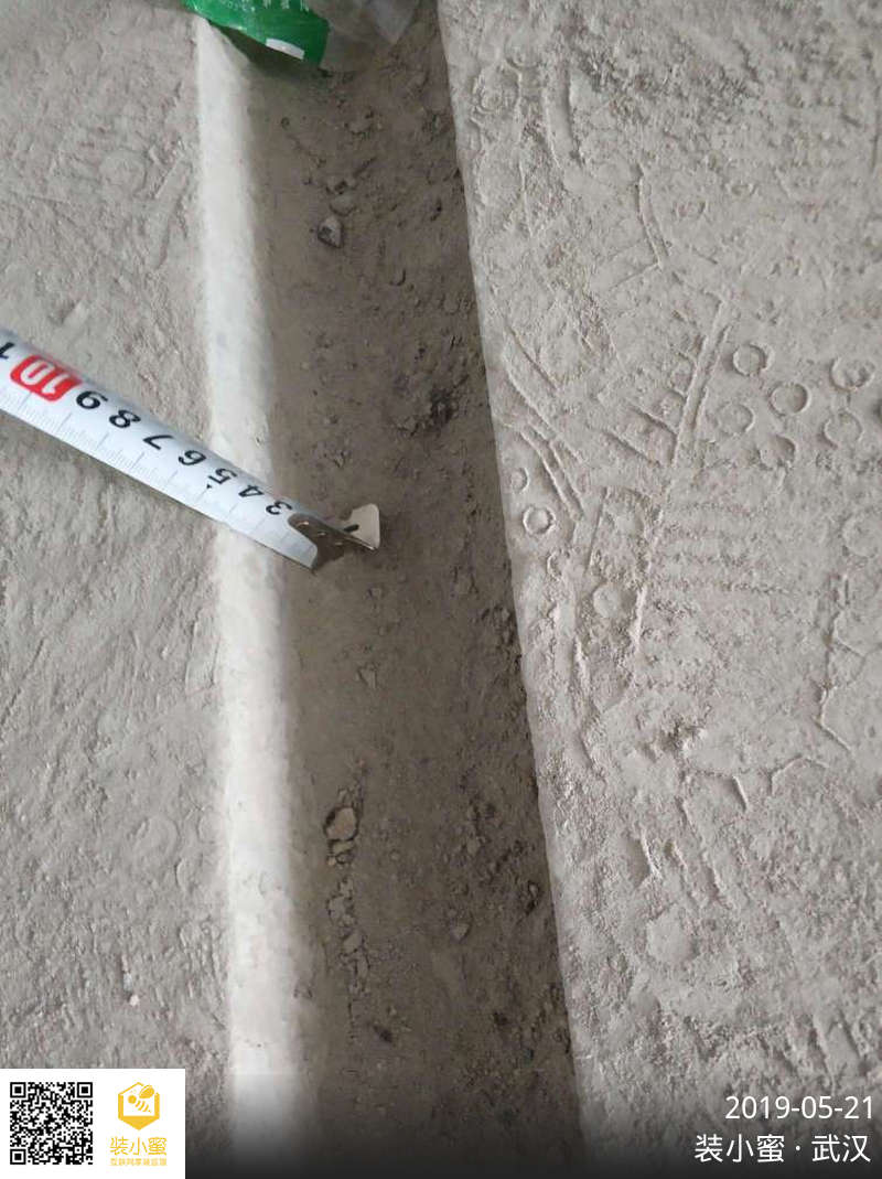

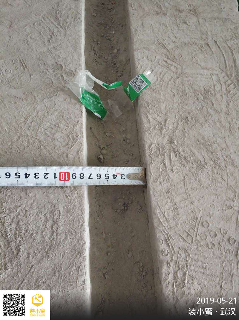

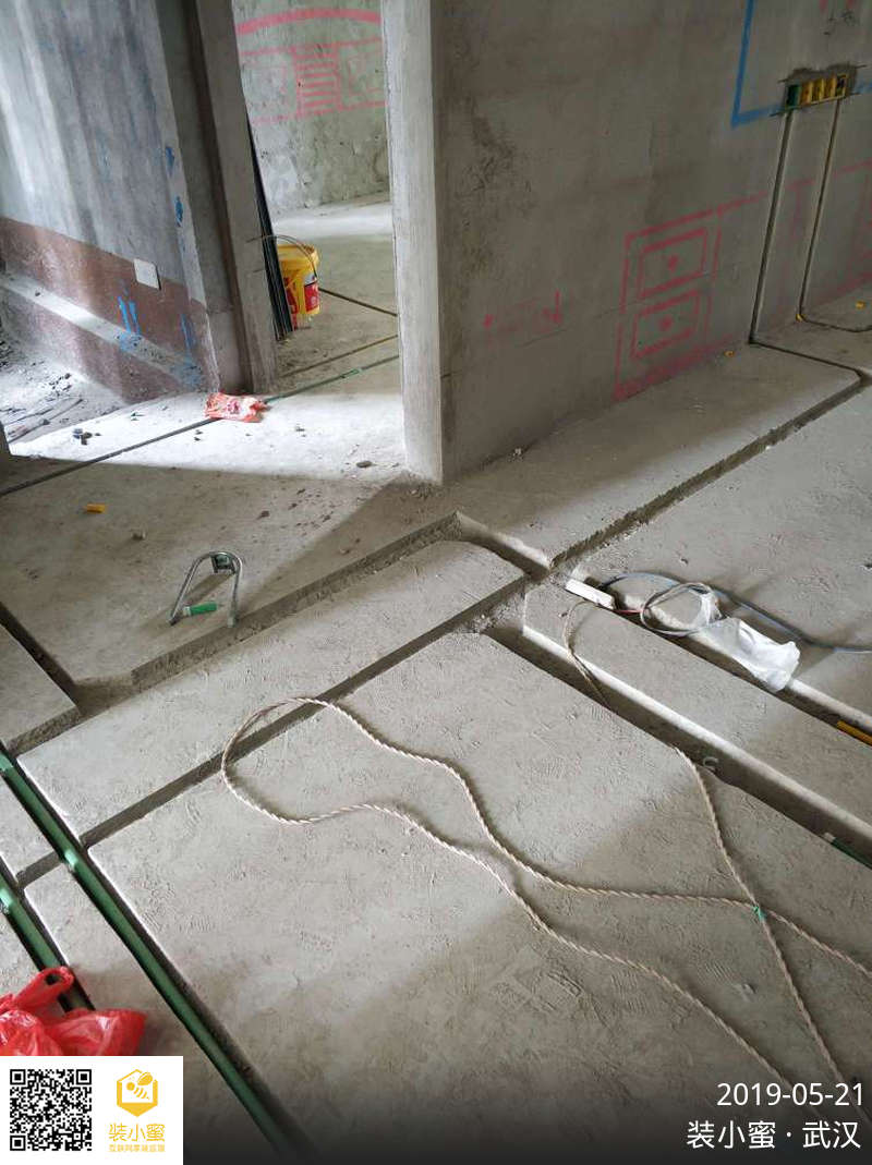

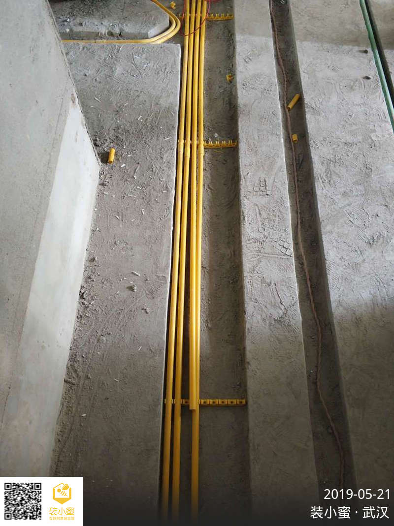

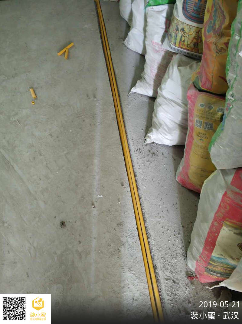

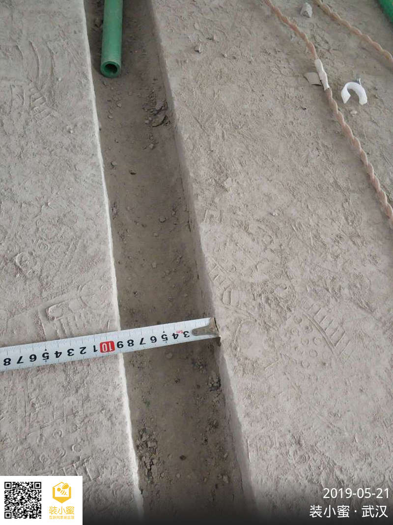

1.地面和墙面管槽已开设,深浅宽窄合适。

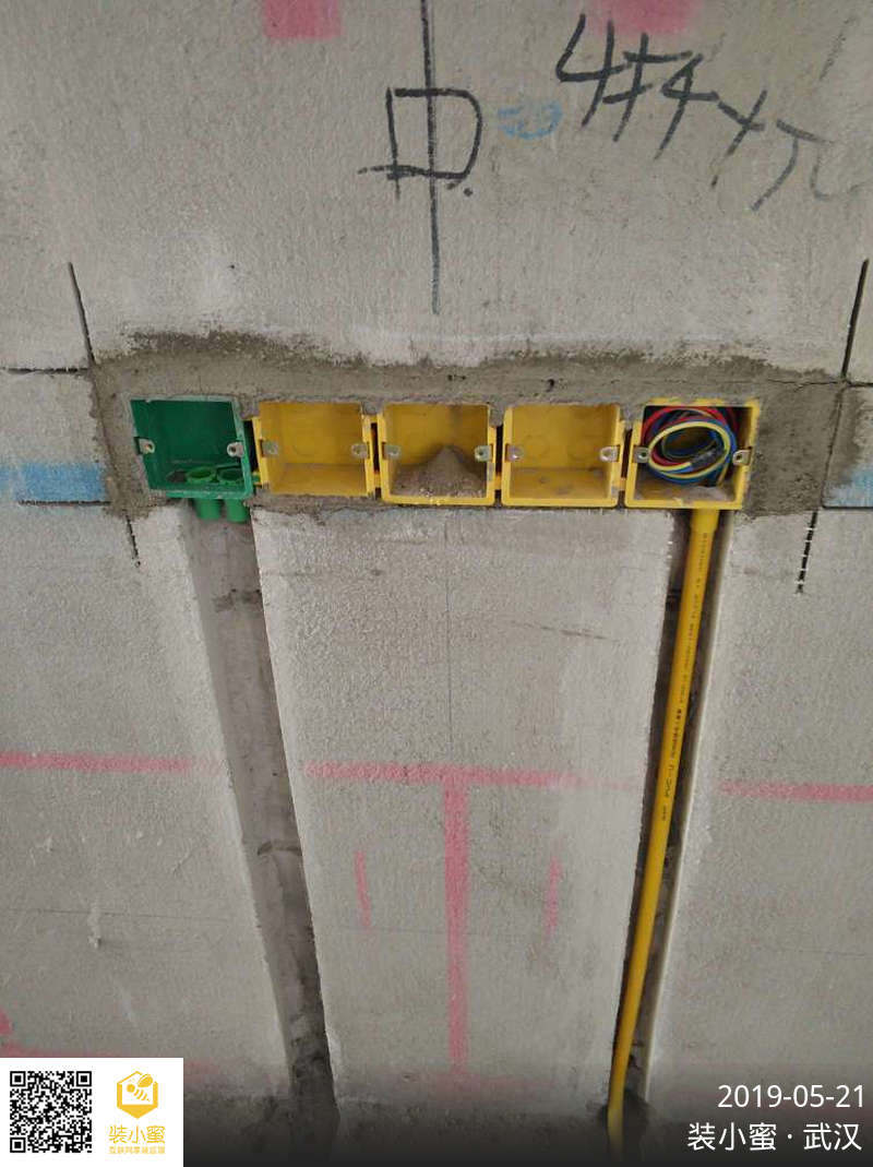

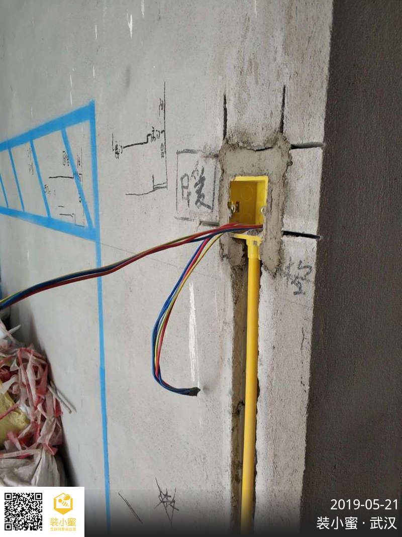

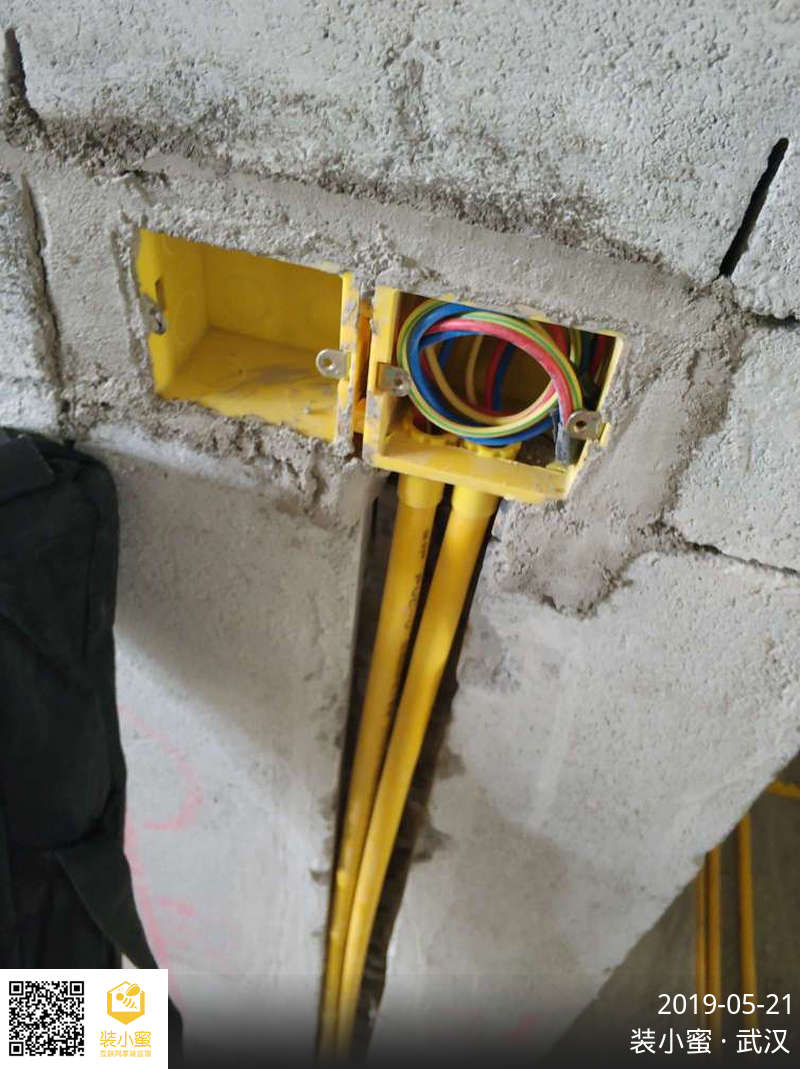

2.底盒安装方正牢固。

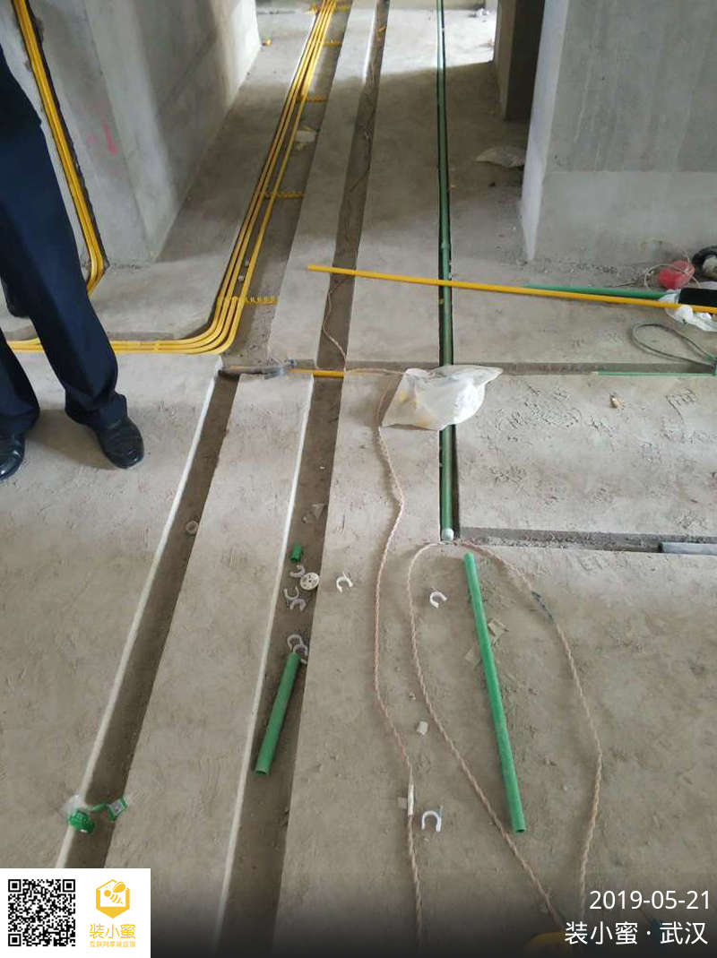

3.水电工在排管布线,弯管施工,排卡固定,锁扣连接。

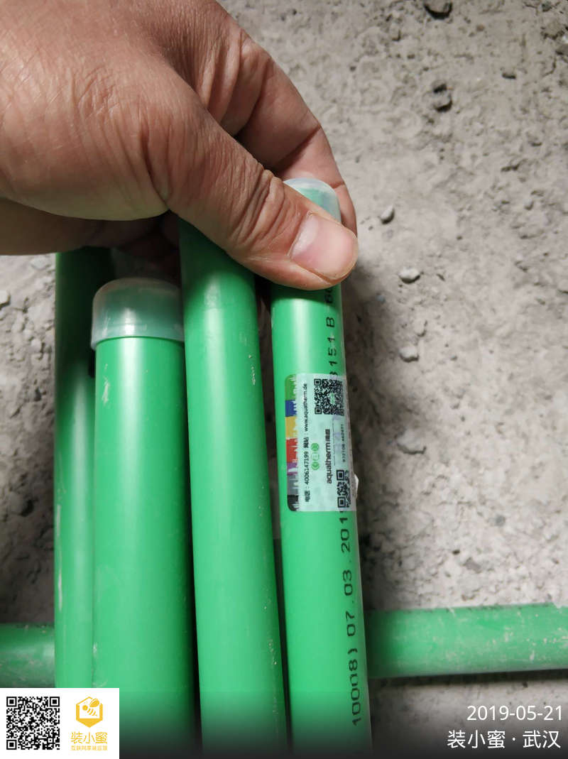

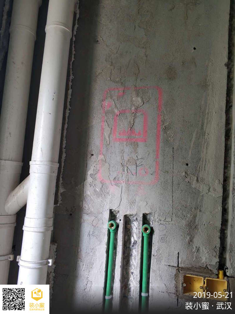

4.给水和排水管在施工中。

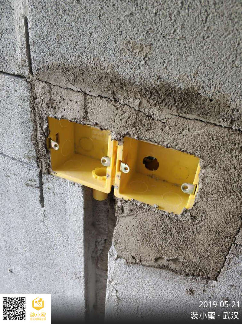

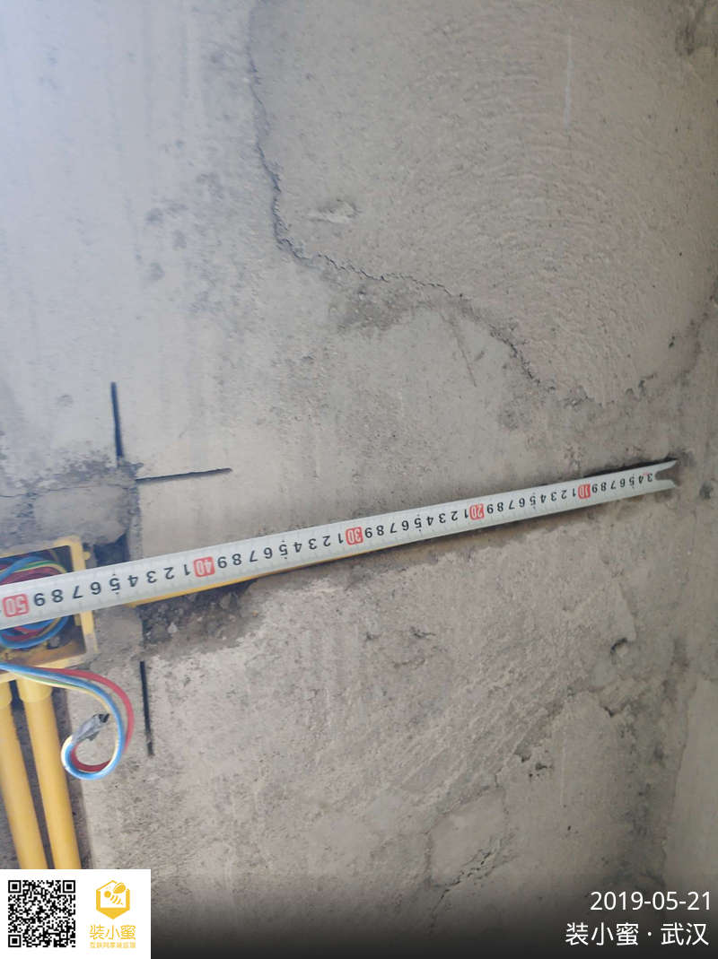

1.有底盒切割露筋,后期需做绝缘保护。

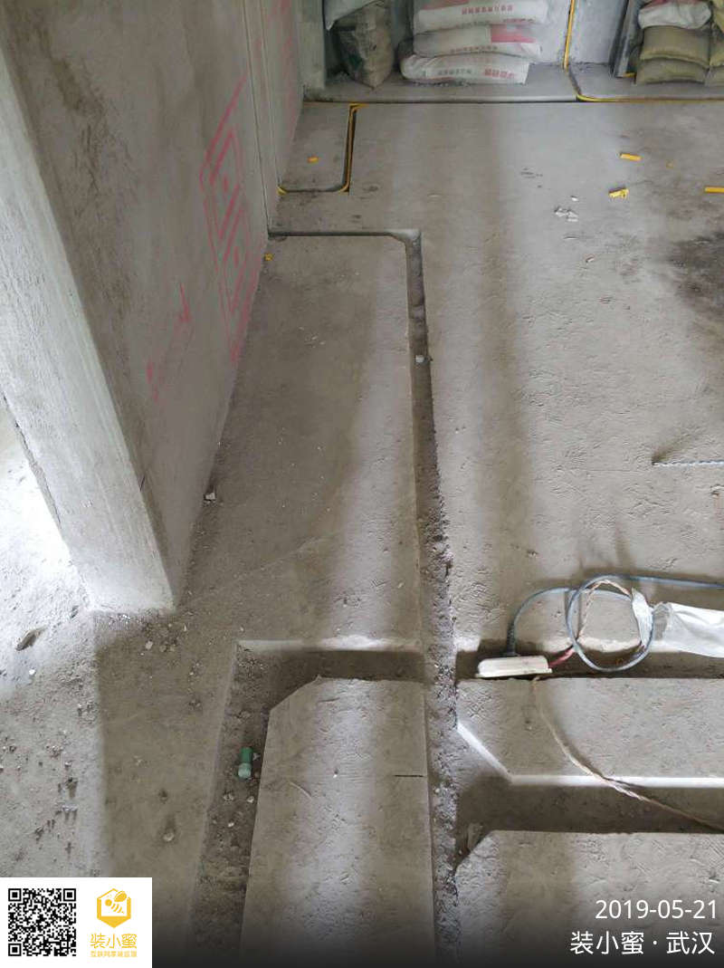

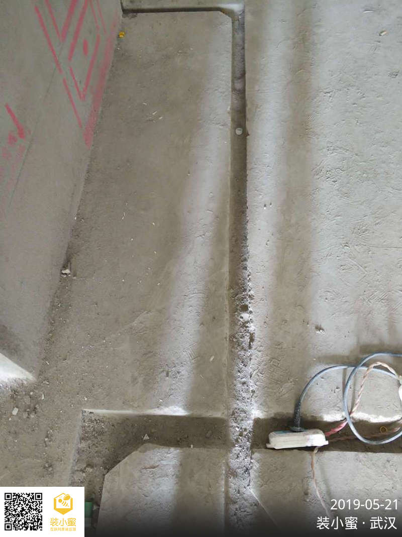

2.阳台排水管槽,需先防水再固定。

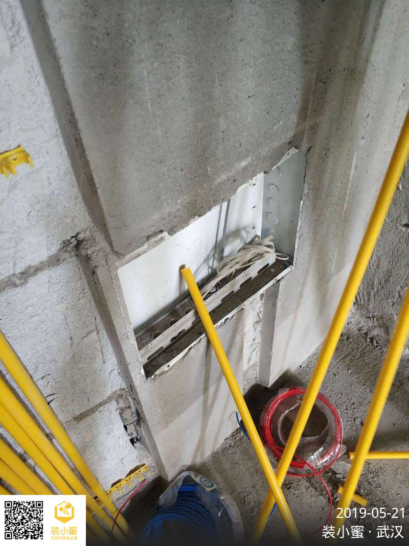

3.防有线管导入电线数量过多,需要调整。
1.强电一管三线,弱电单管单线。阳台厨卫地面不得走电管,强弱电间距敷设,交叉处屏蔽处理。

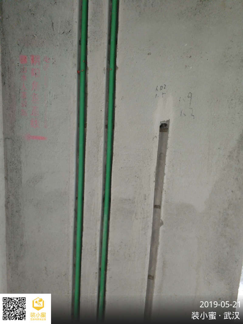

2.卫生间水电走天,电上水下,吊卡固定,冷热水管不得同槽,热水管保温处理。
3.等电位需有效连接。
4.排水管设置坡度,清水冲污水,多管口并联时45度斜三通顺水连接,明暗地漏带存水弯。

湿区(阳台)地面开槽处已刷防水

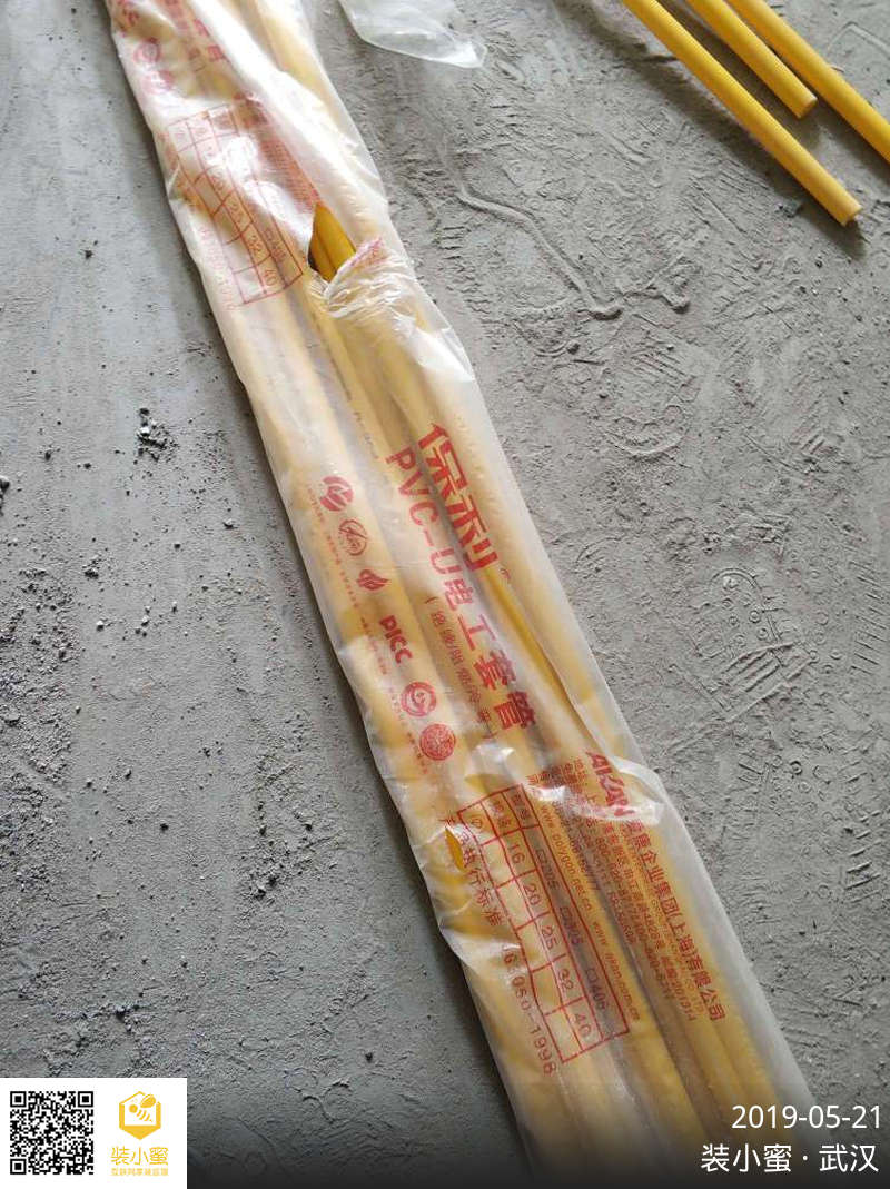

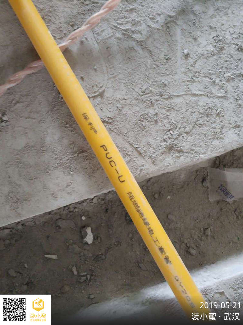

线管(软管)线盒阻燃性能符合要求

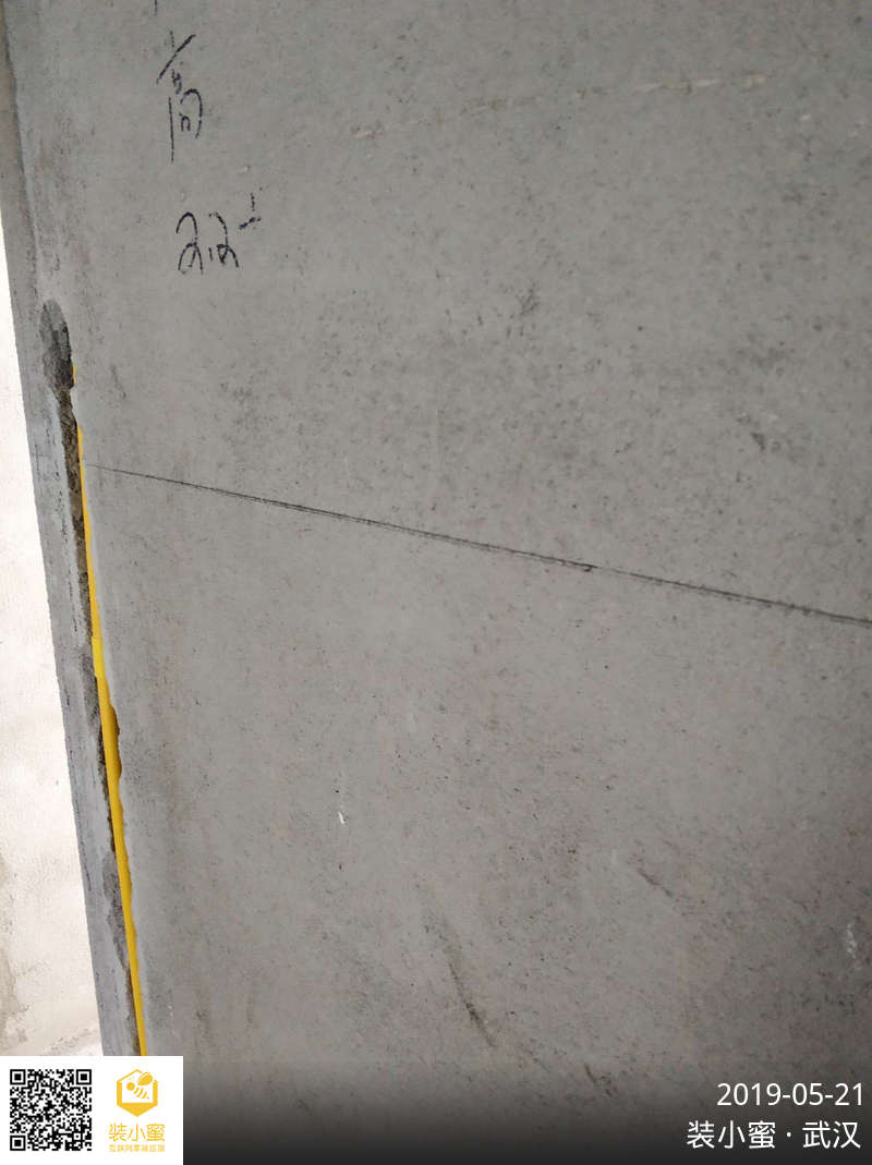

水平标准线已弹,水平检测正确
开关高度及定位线已弹,高度检测正确
插座高度及定位线已弹,高度检测正确

给水点位置与水管安装方案确定,可以实施
排水点位置及施工方案确定,可以实施

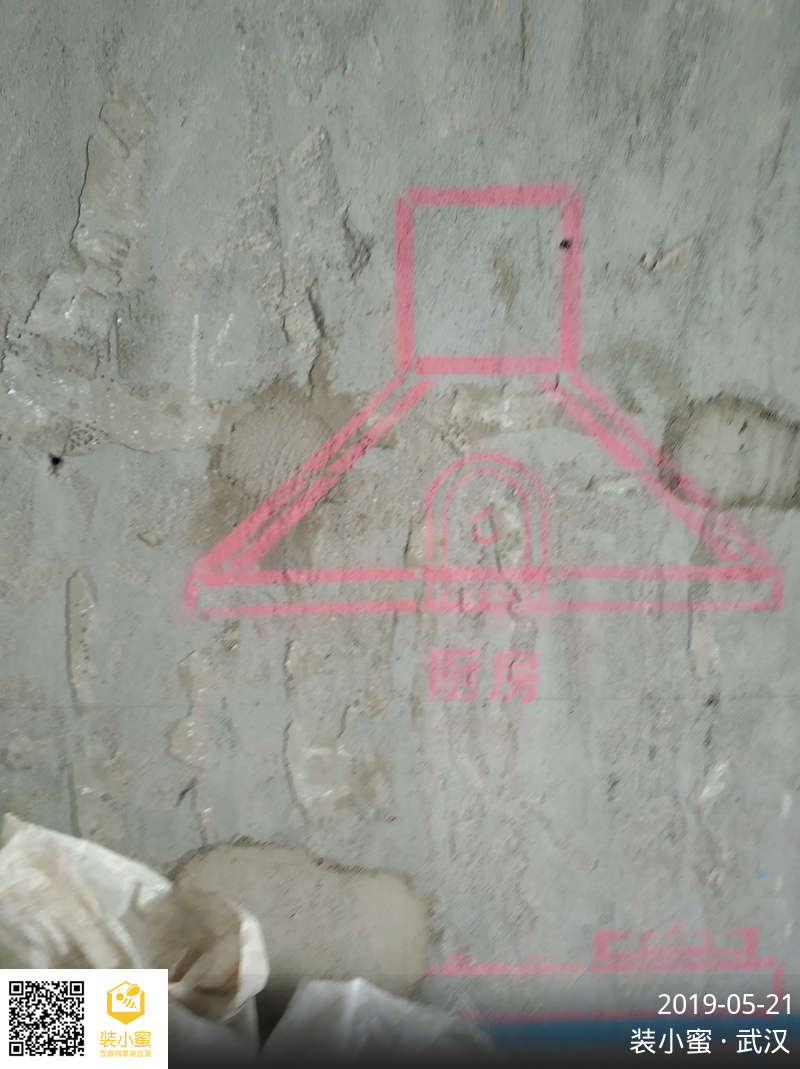

油烟机排烟管的位置已明确,可以实施

地面布管符合面层材质的相应要求
开槽平直,符合要求
开槽宽度与深度符合要求
开设墙面横槽,符合技术交底要求

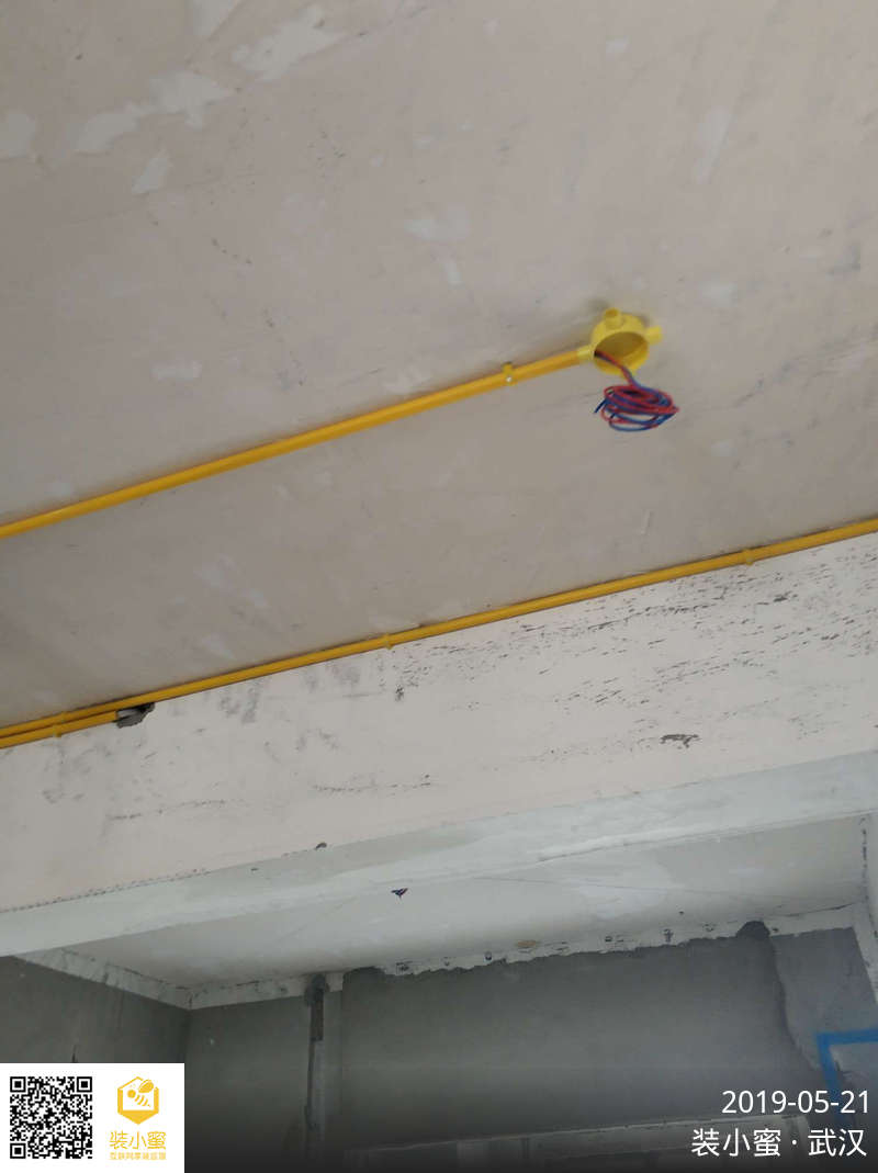

灯头盒固定牢固,安装符合要求

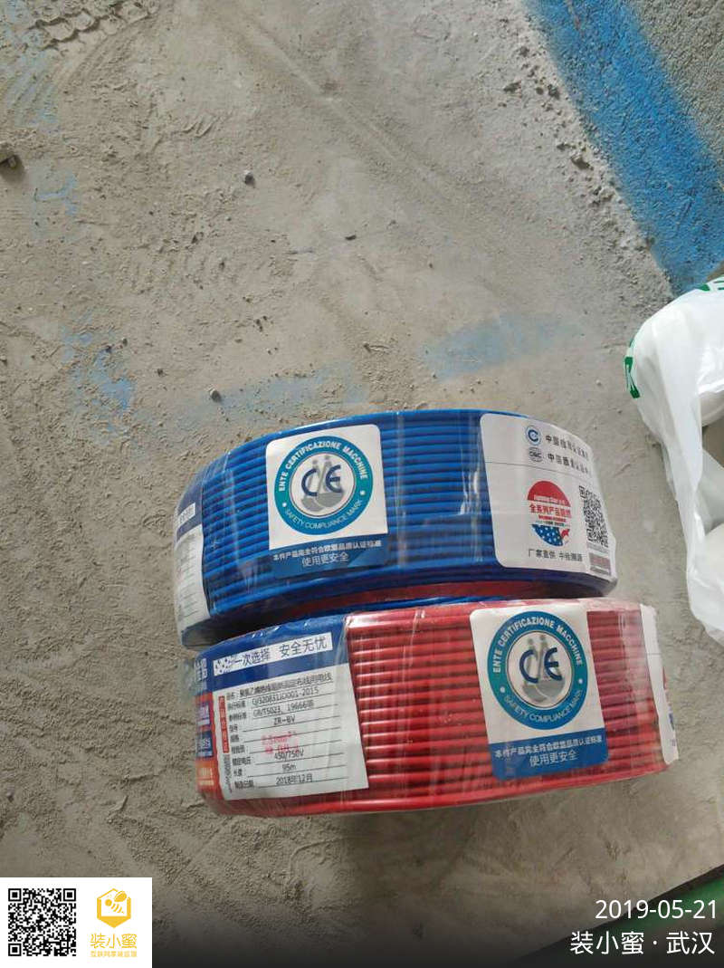

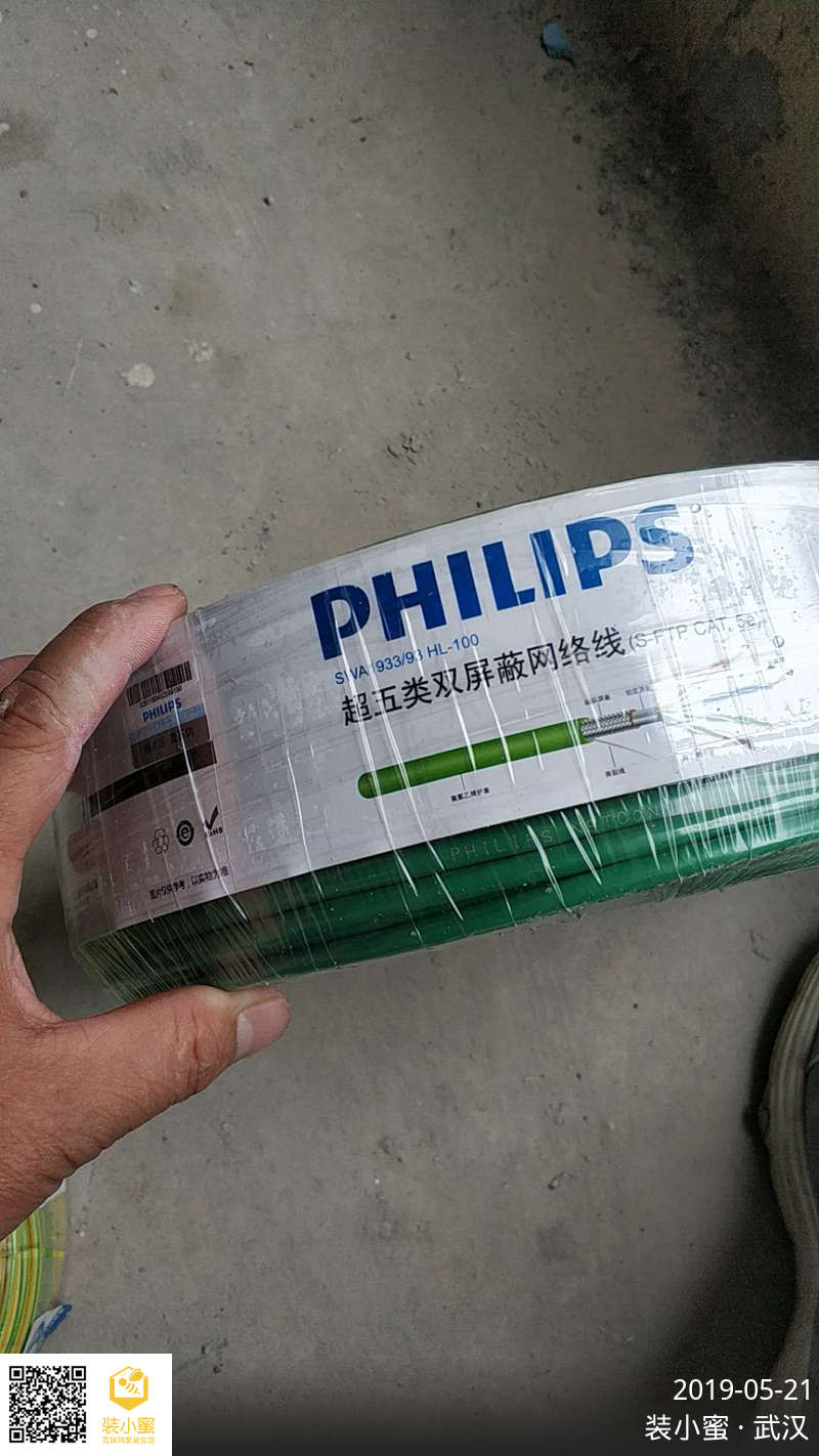

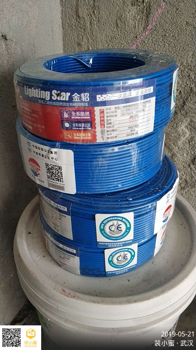

电线
电线
电线管

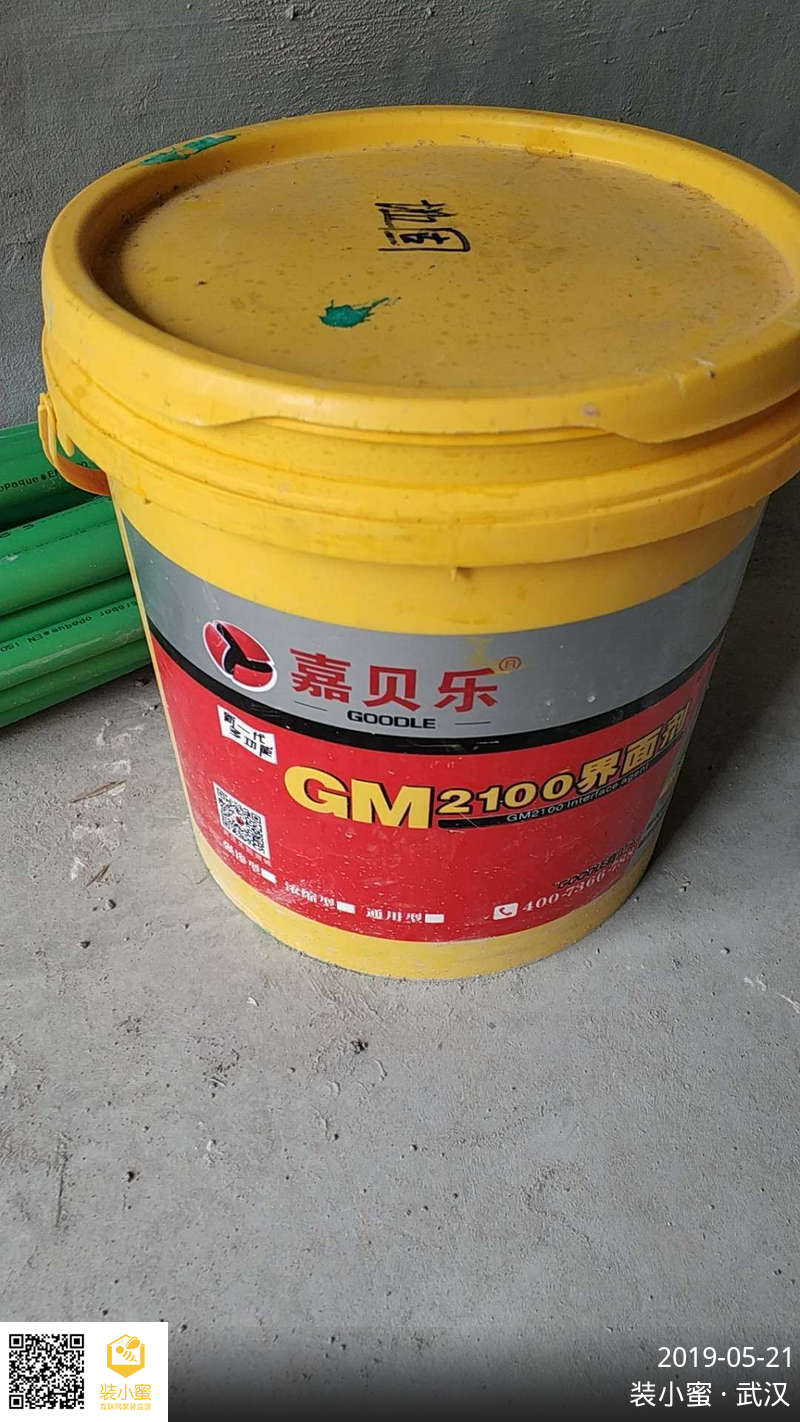

界面剂
线盒

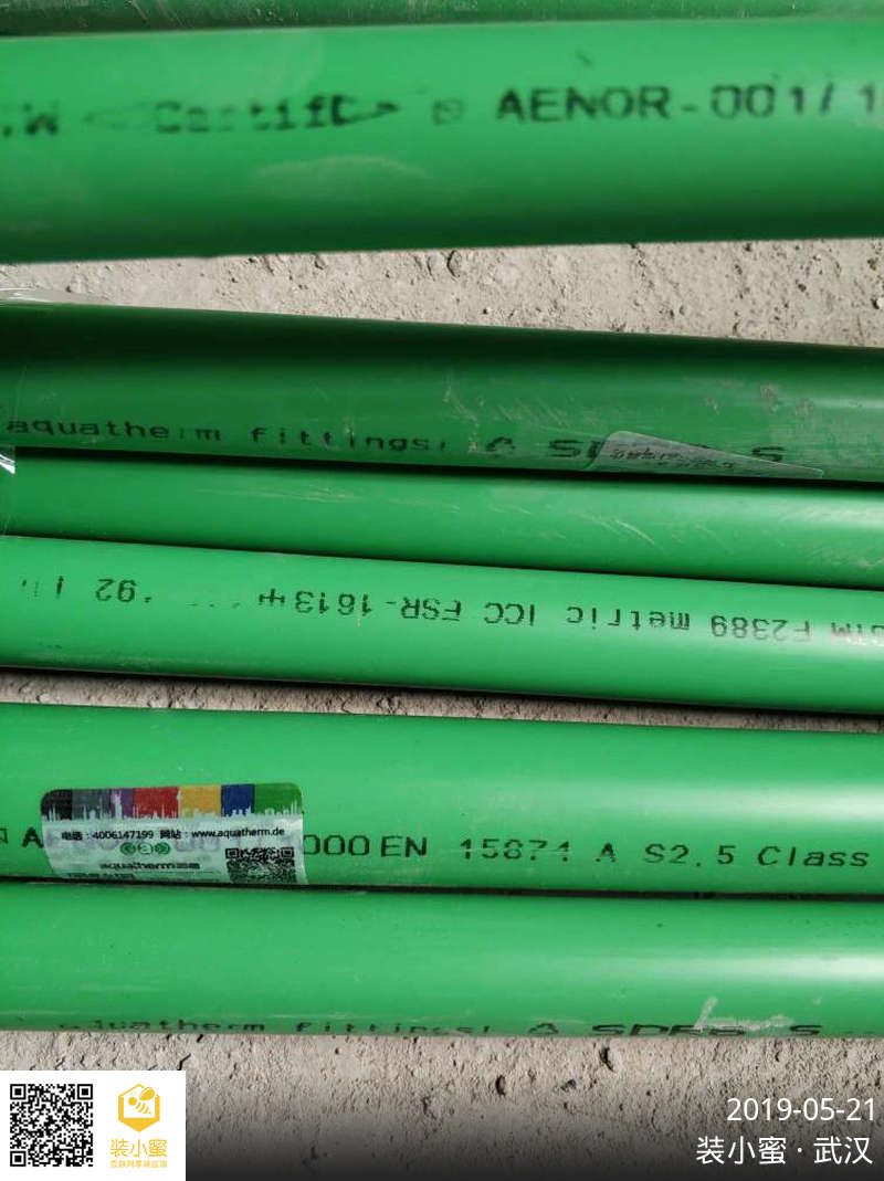

PPR水管
