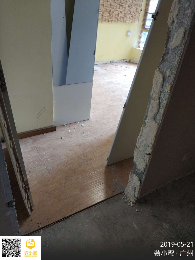

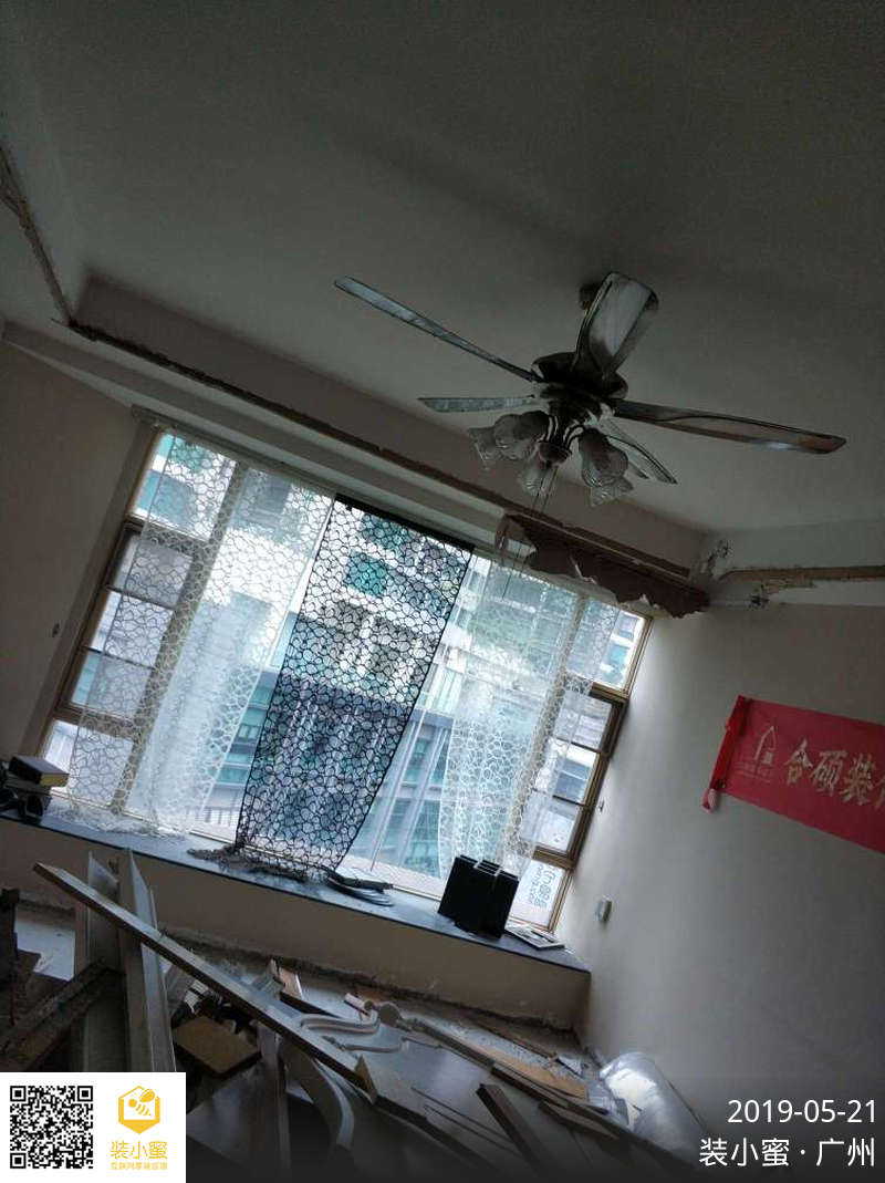

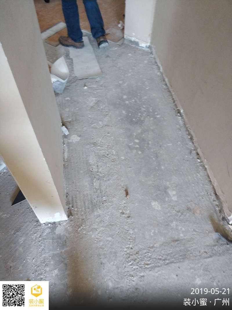

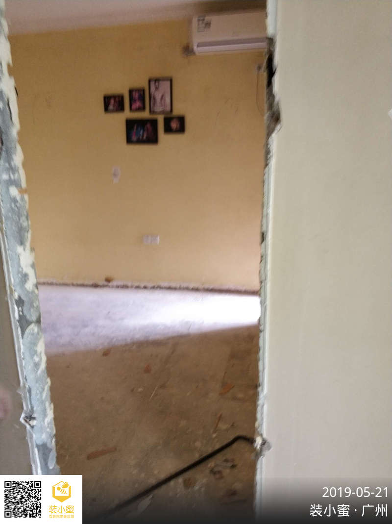

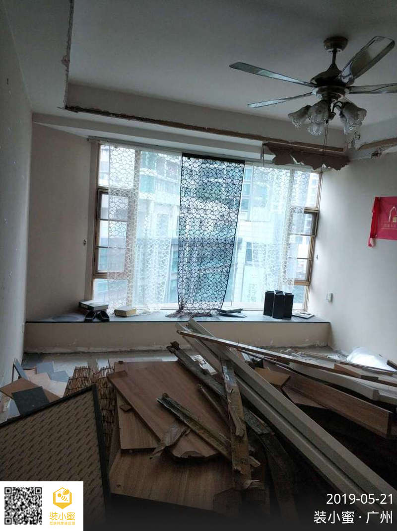

开始拆除木地板,柜子,天花。

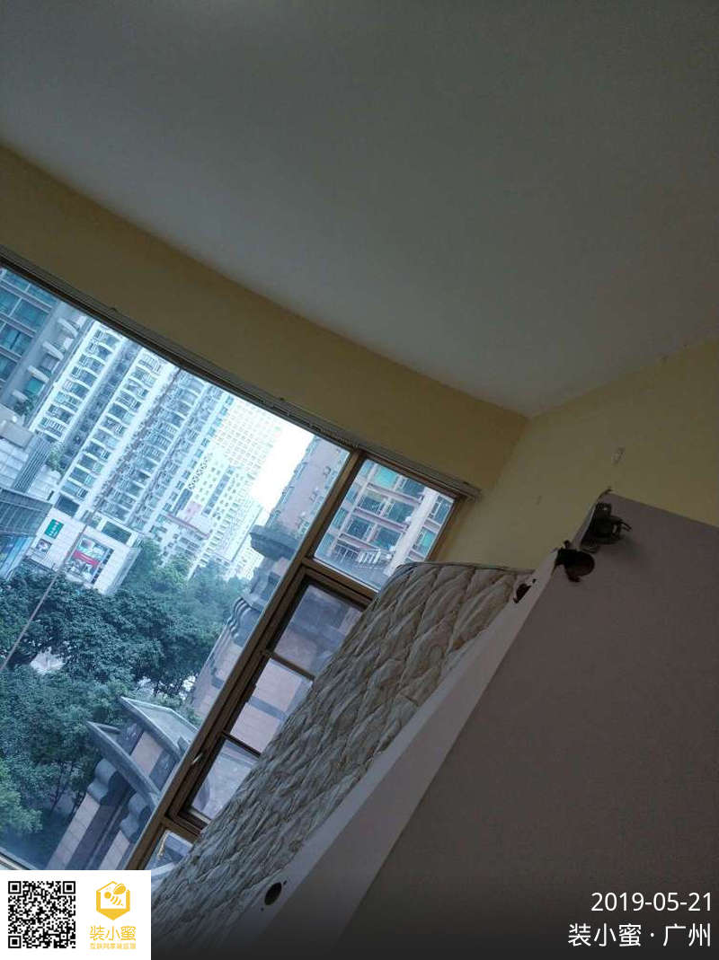

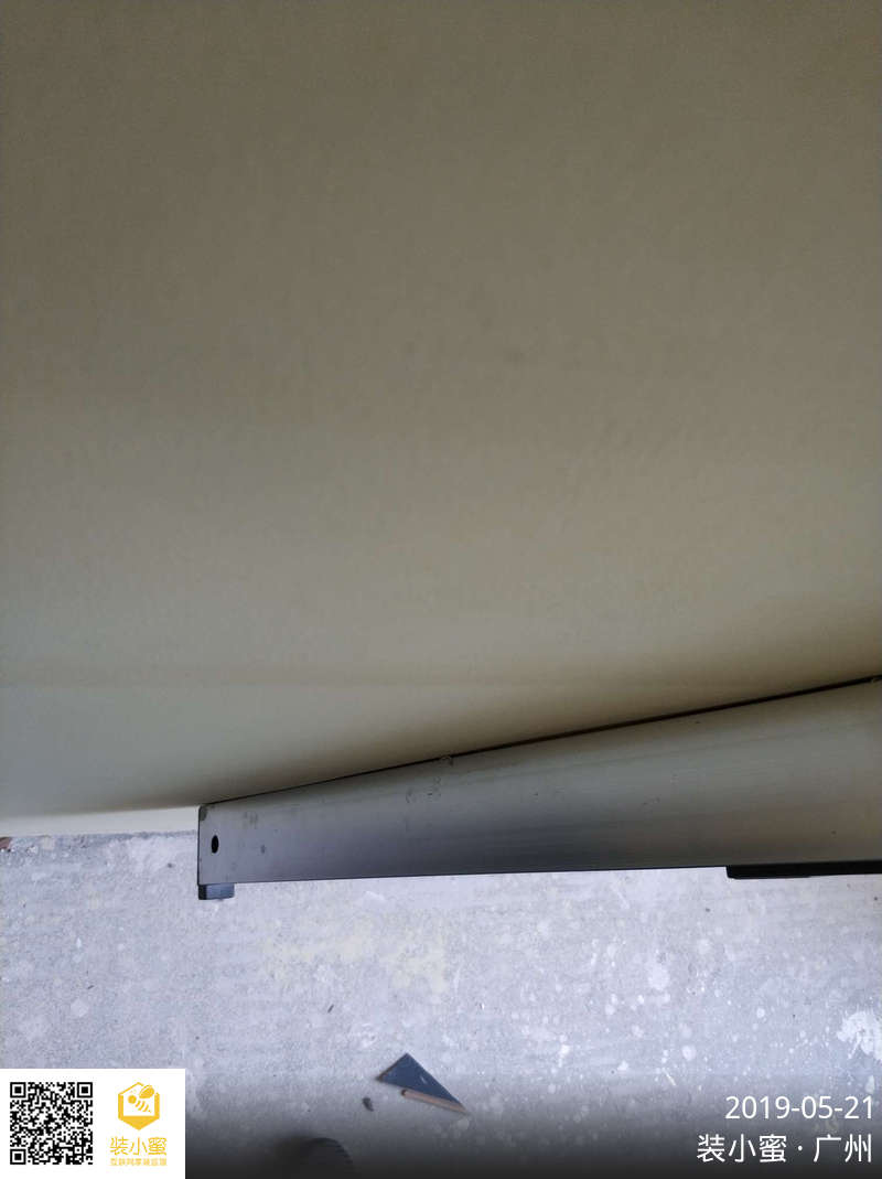

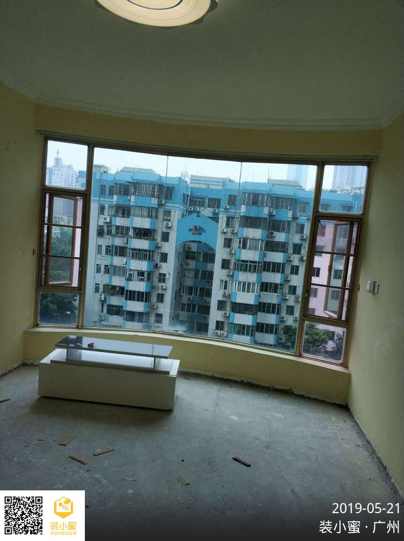

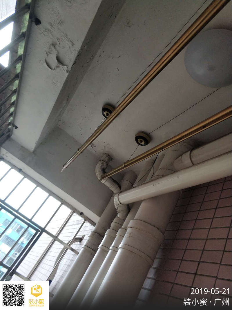

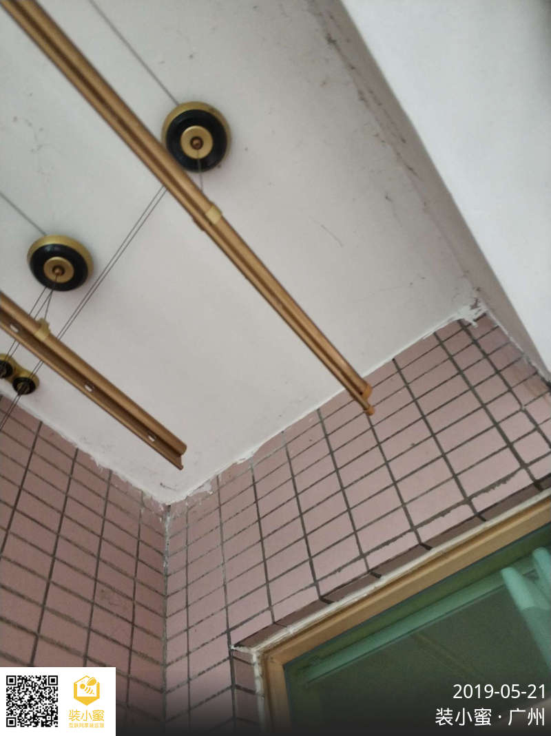

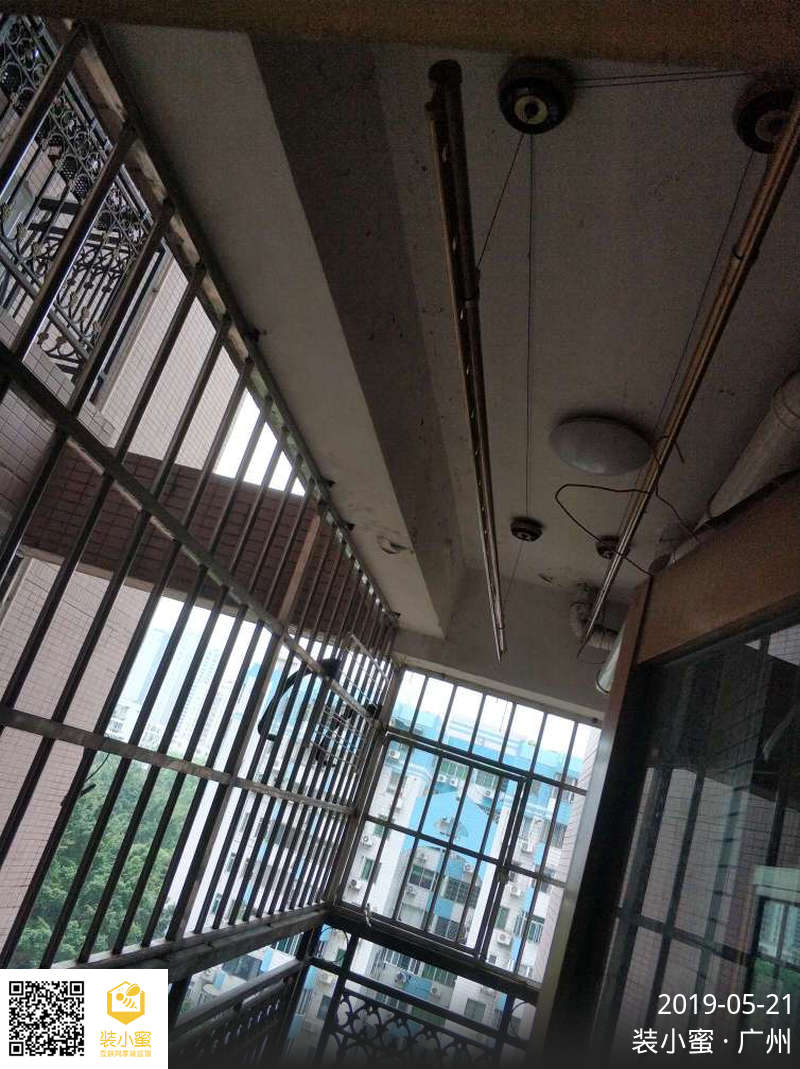

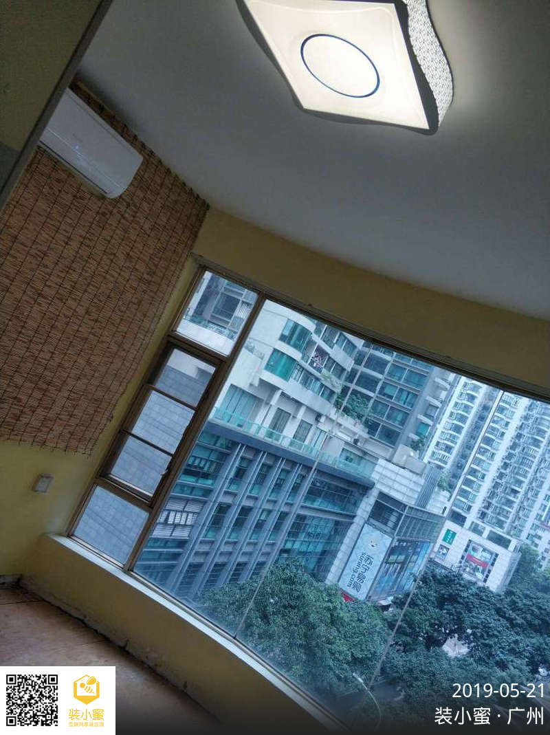

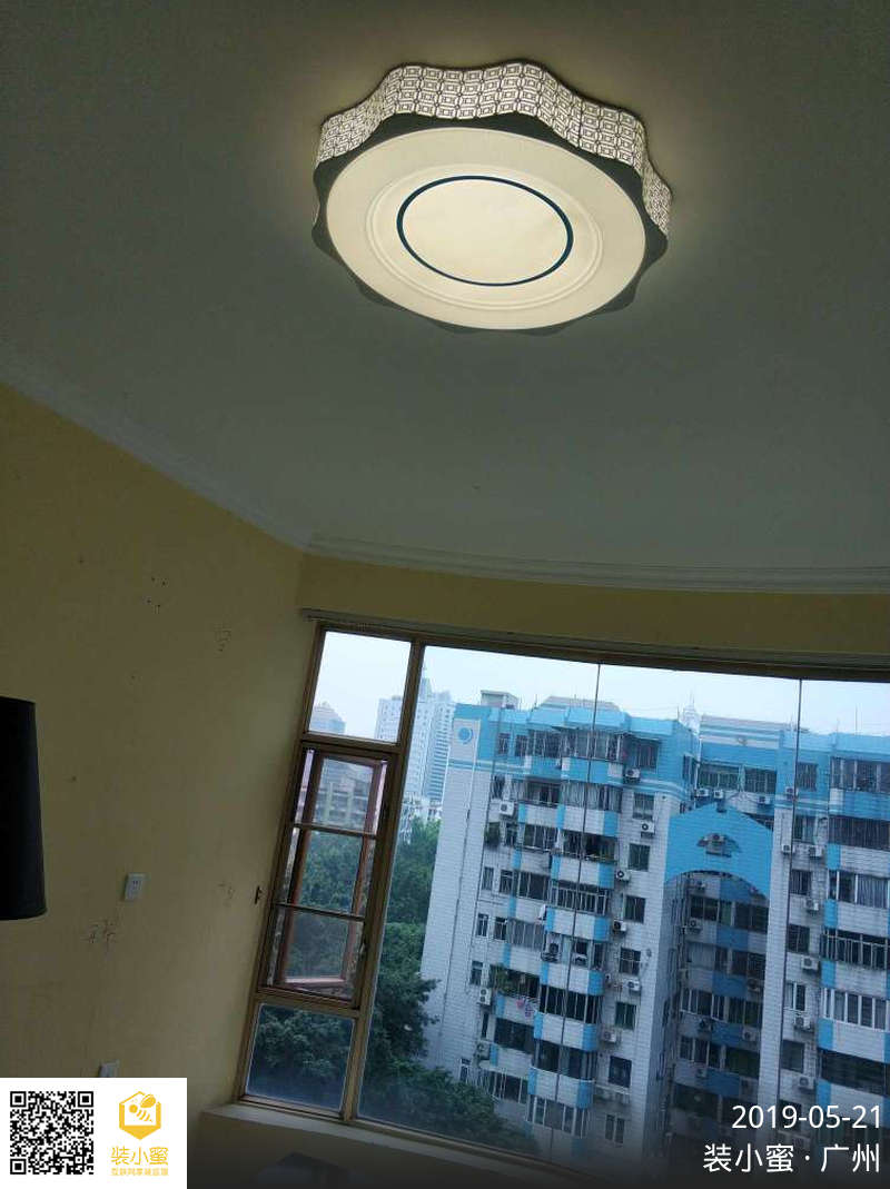

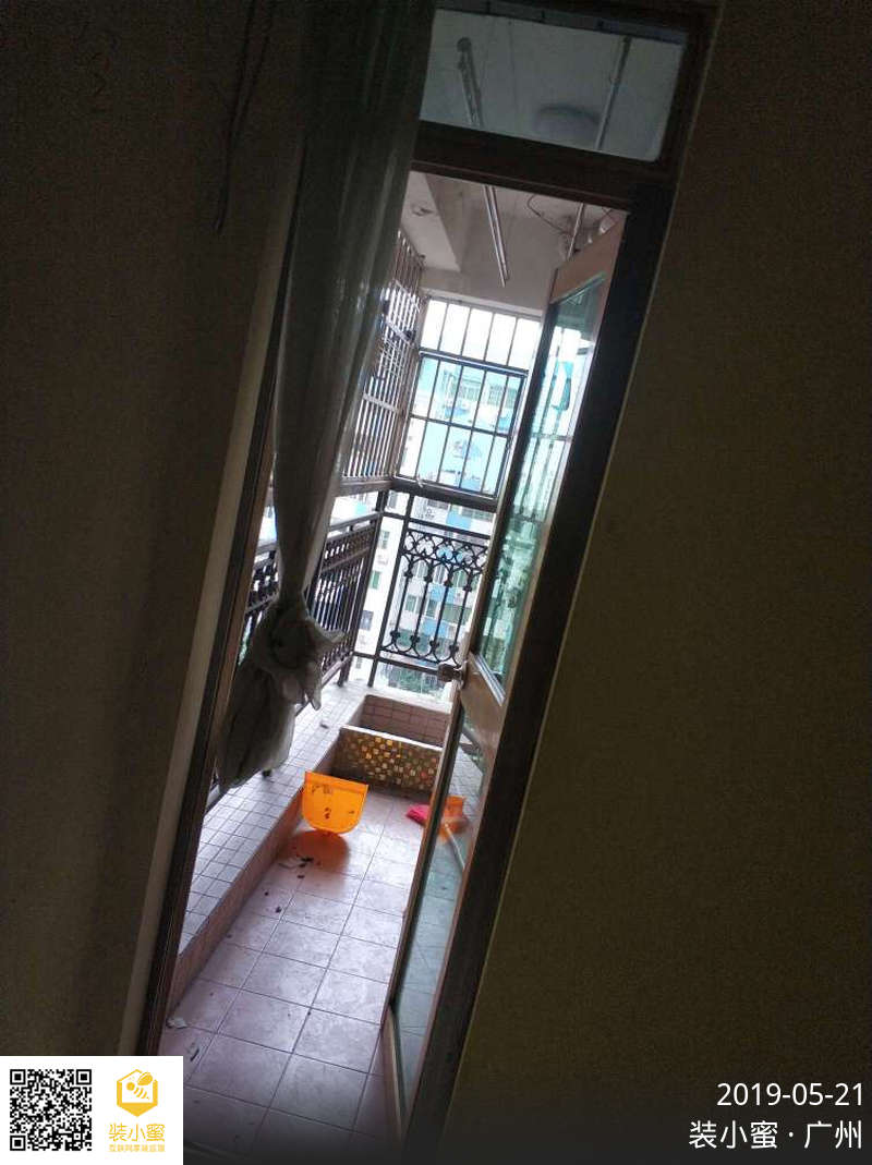

1 阳台外梁天花腻子层起皮,脱落,下水管位有一点水印,无明显渗漏,建议找物业处理。

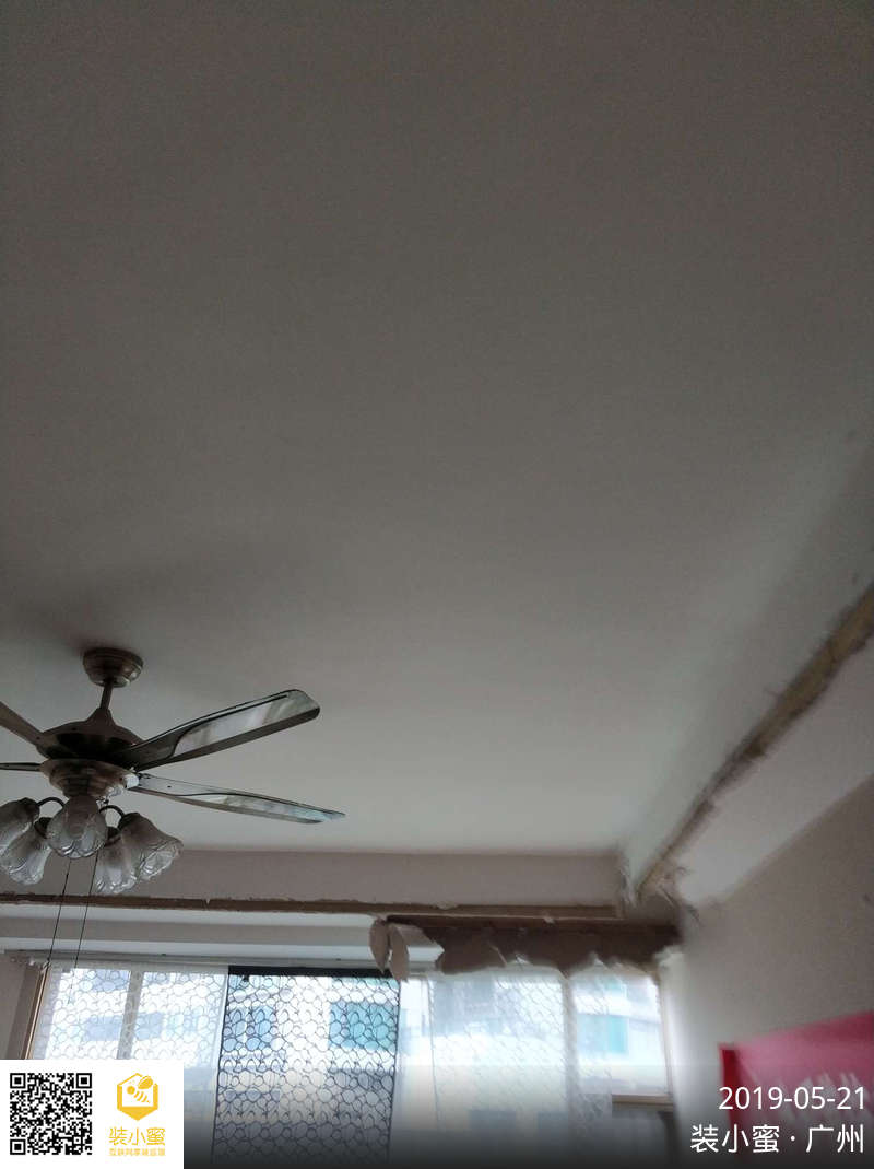

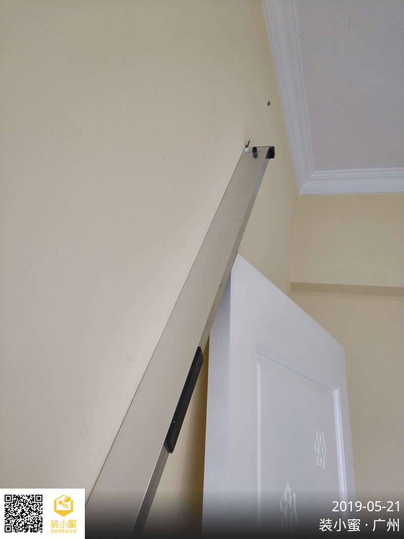

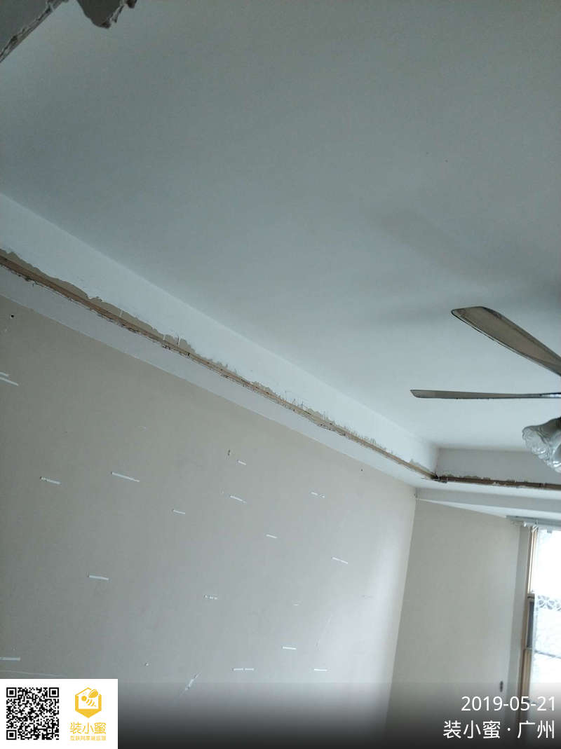

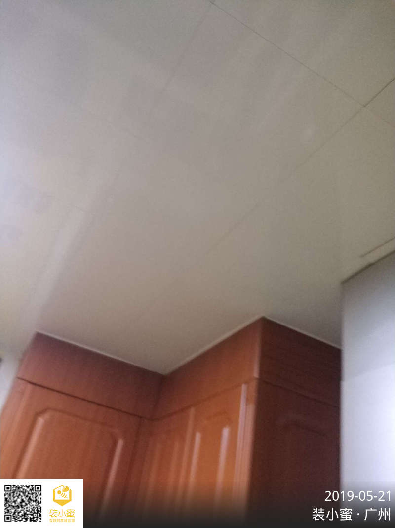

2 主人房天花开裂、空鼓,建议铲除批荡层,后期用找平石膏或其它装修材料找平。

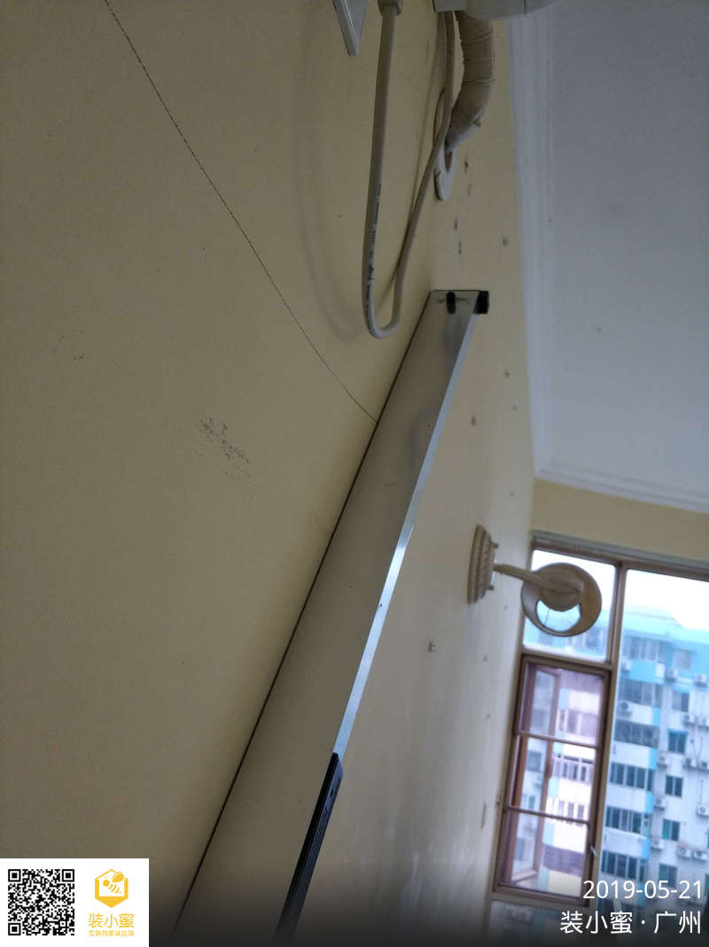

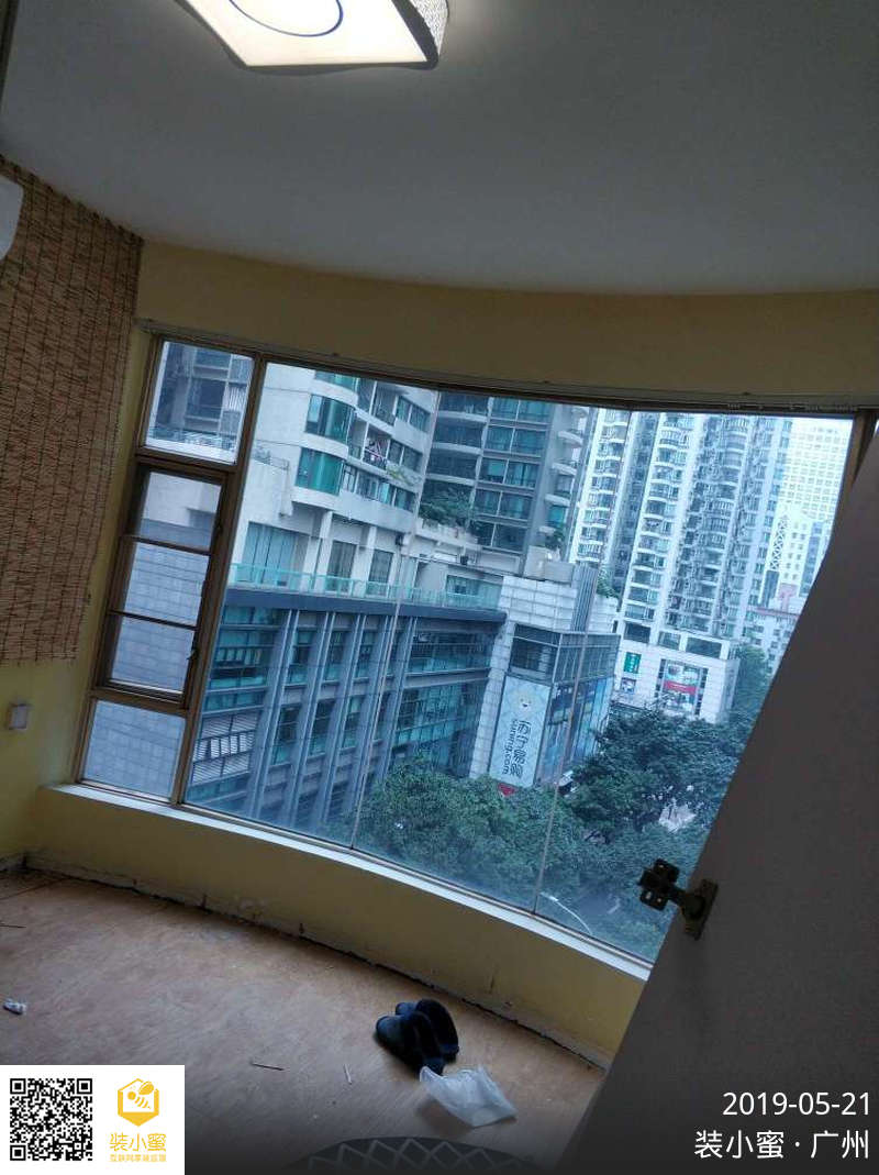

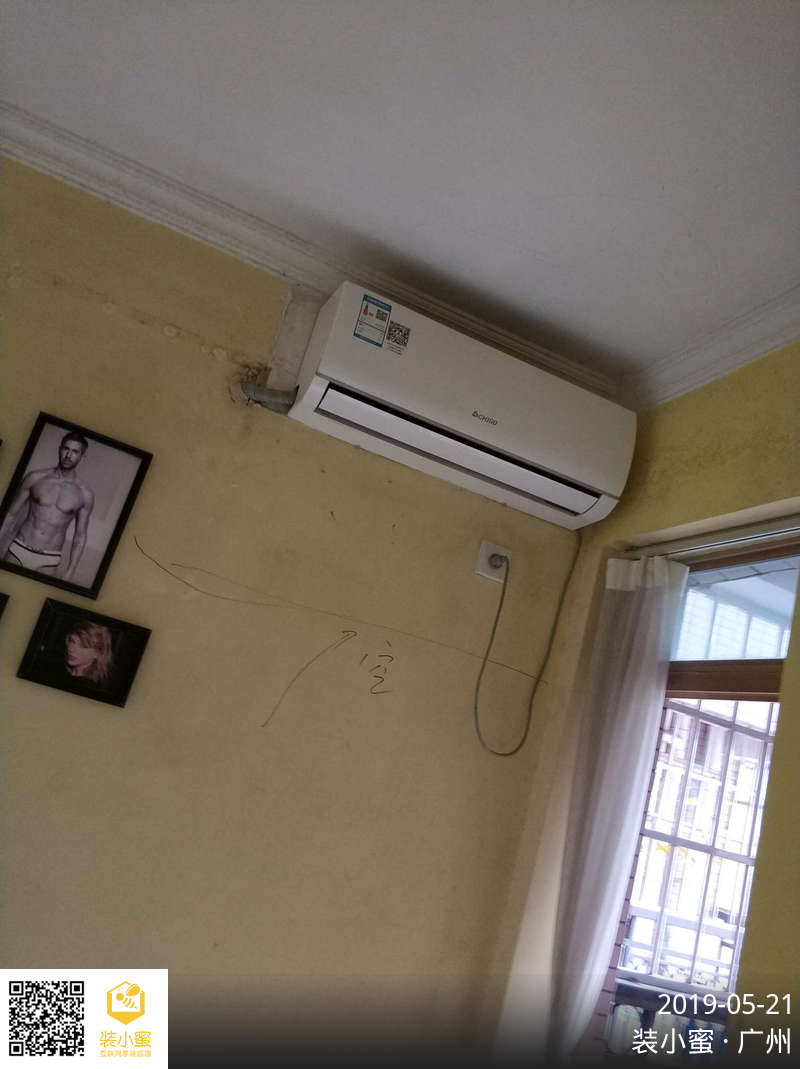

3 主人房空调位墙面空鼓严重,还有开裂,建议整面墙铲除批荡层重新批荡,梁与砖墙连接处要挂铁丝网再批荡。

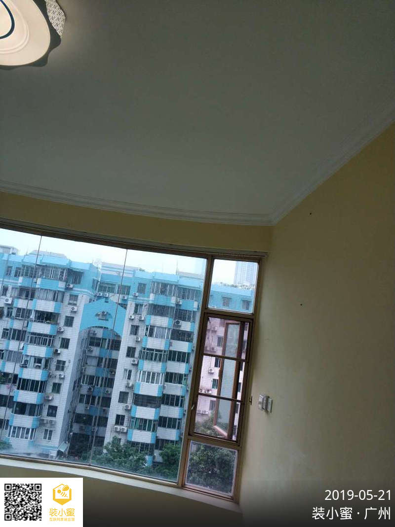

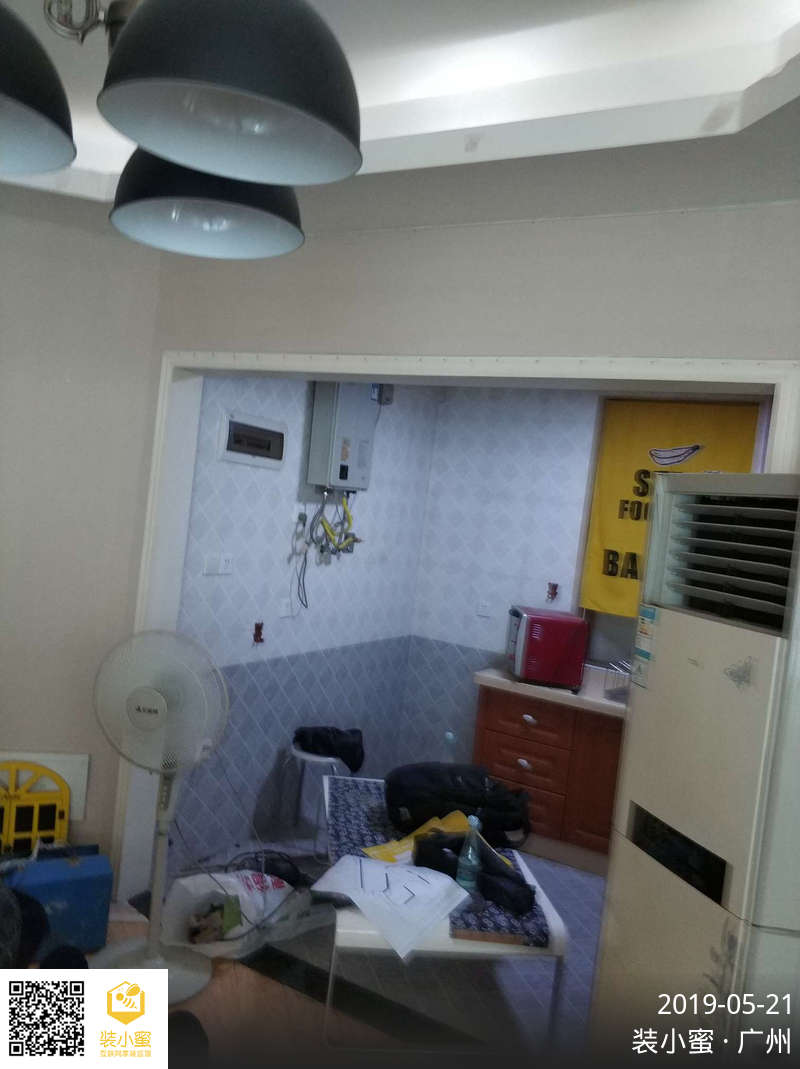

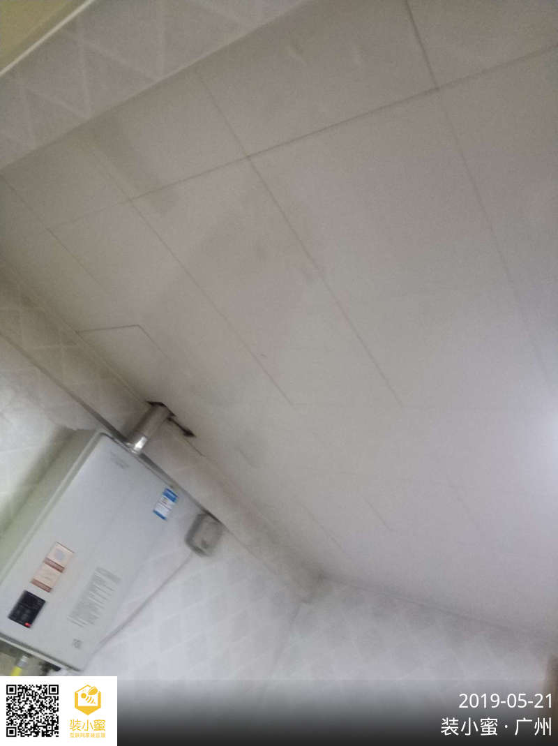

4 茶室天花与墙面有几处空鼓,建议局部铲除批荡层,先切割再打拆,问题位置现场已告知工长。

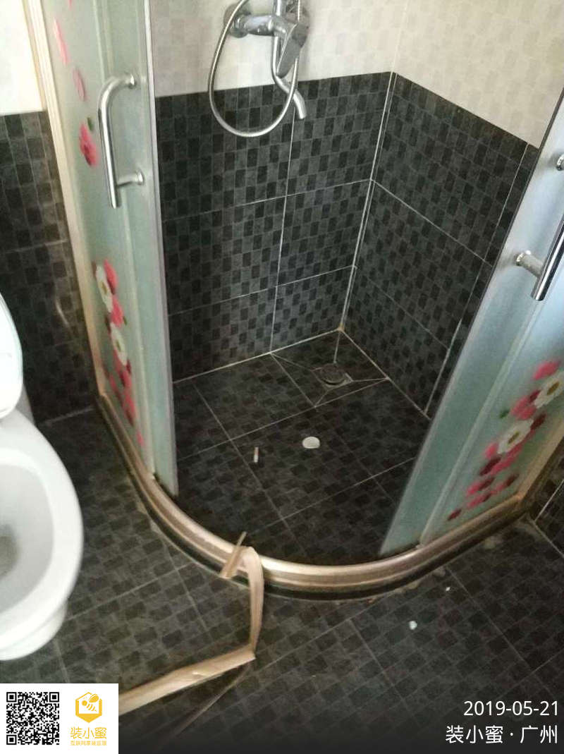

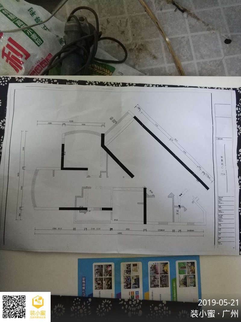

2、 砌墙时新旧墙连接处要植筋,钢筋长度不低于500mm,特殊情况除外,新旧墙连接处要挂网,新砌墙体顶部用小砖斜砌,卫生间与厨房新砌墙体底部要做止水梁,门洞要制作门头梁,梁体厚度不小于80mm,要放置4根10mm钢筋,施工方拍照留存
3、 需联系橱柜出水电施工图,联系燃气上门改管。

已将图纸与预算在现场作了对照

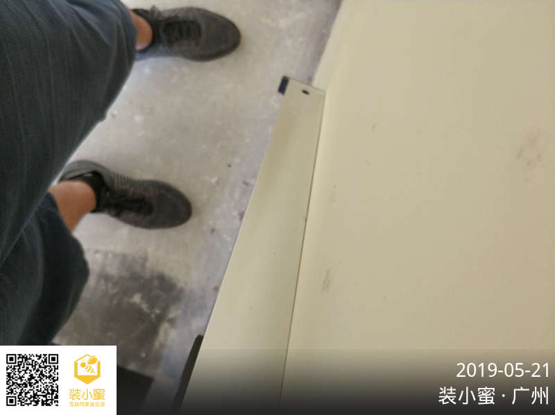

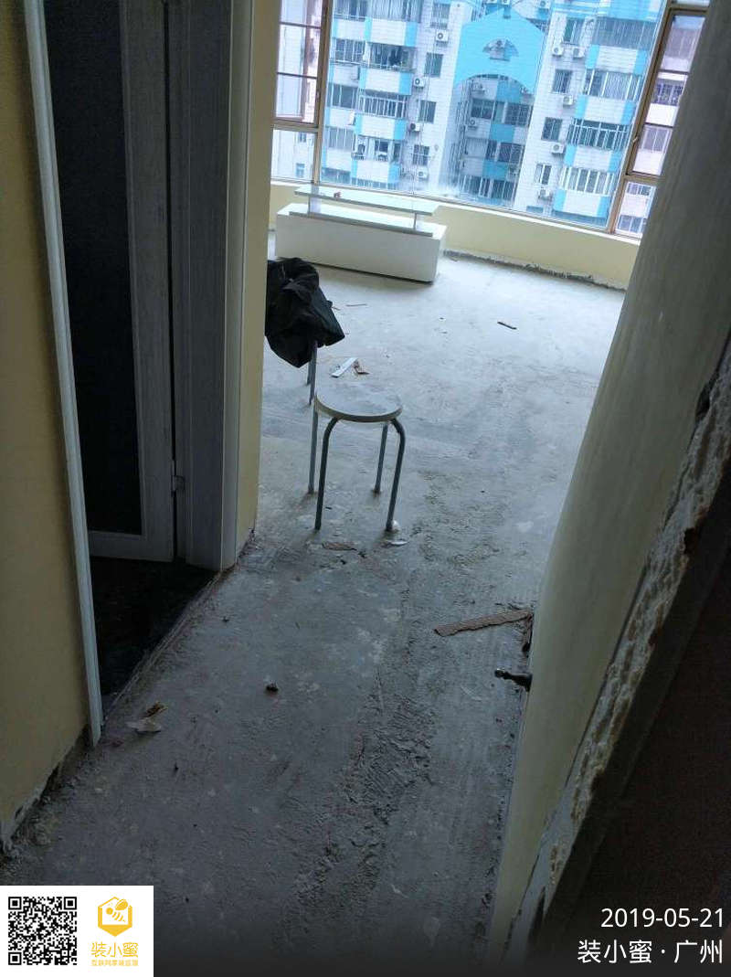

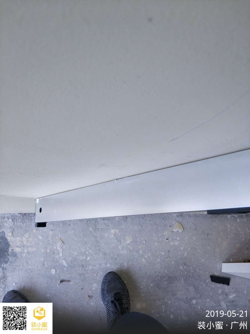

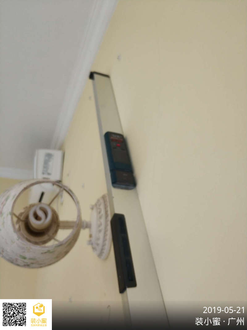

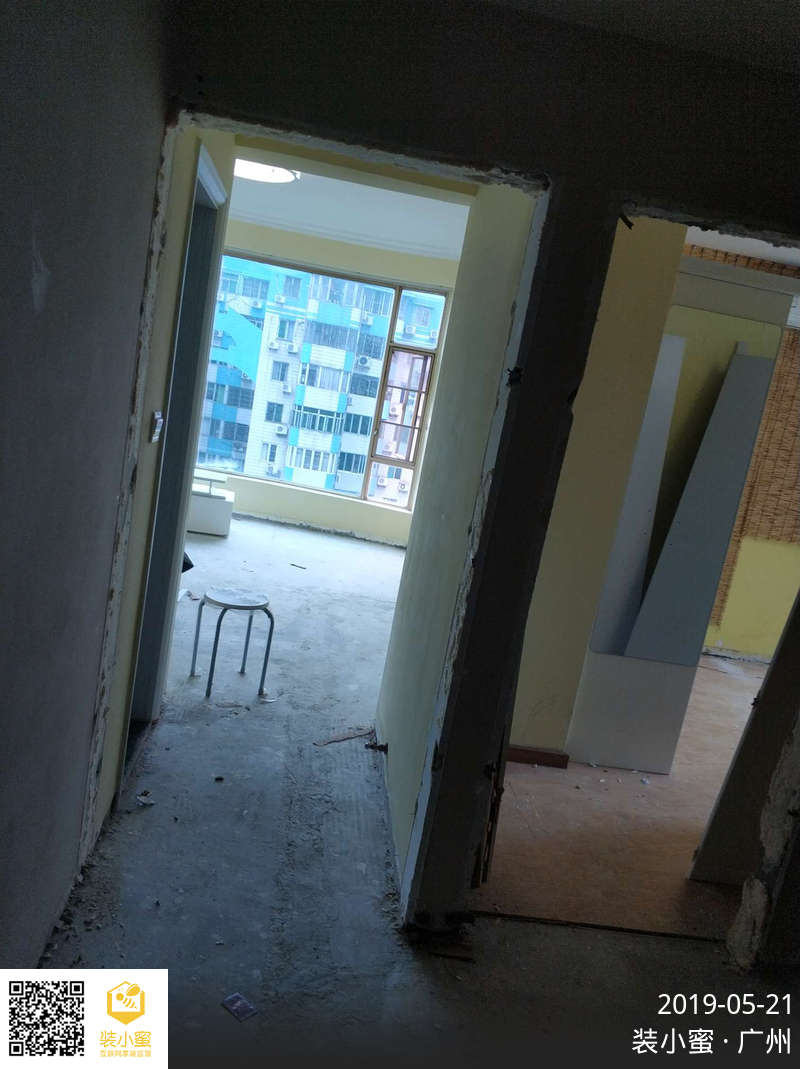

门洞口墙体(两侧)垂直平整符合要求
