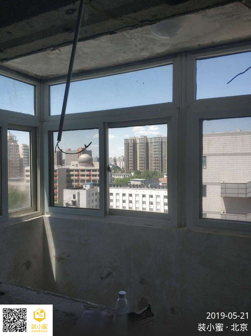

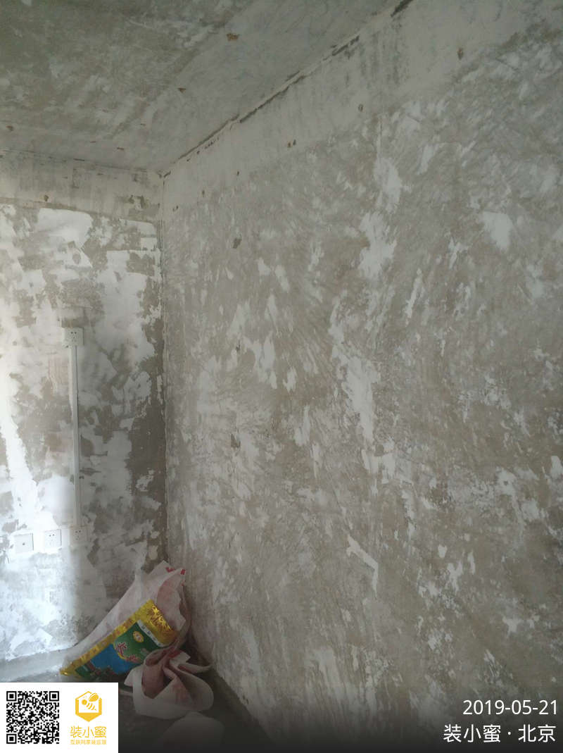

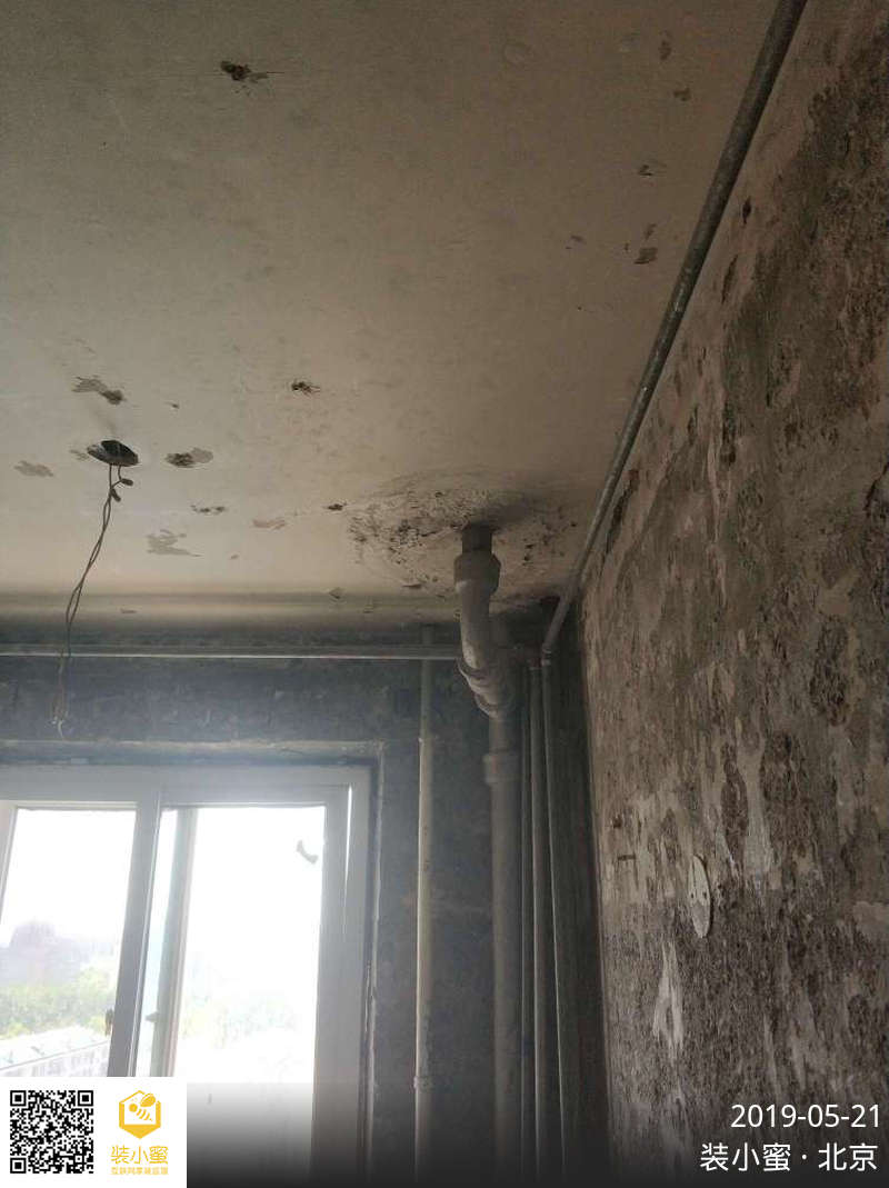

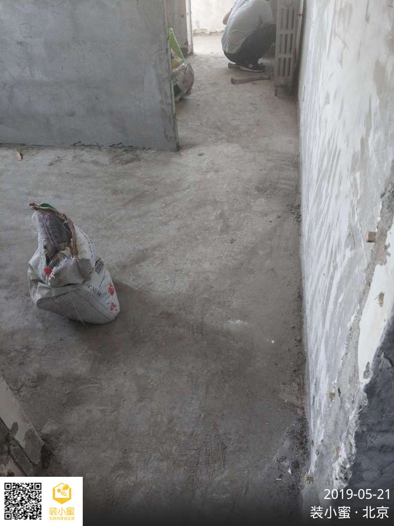

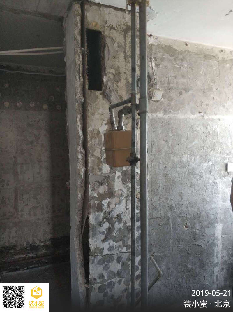

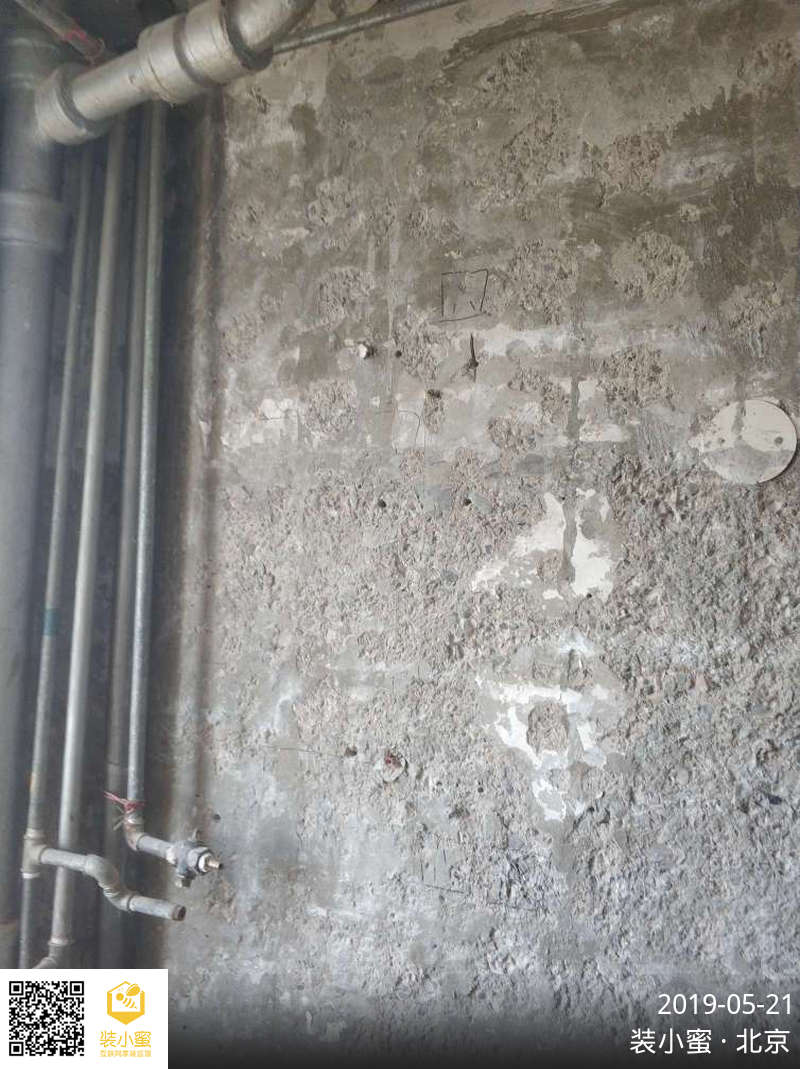

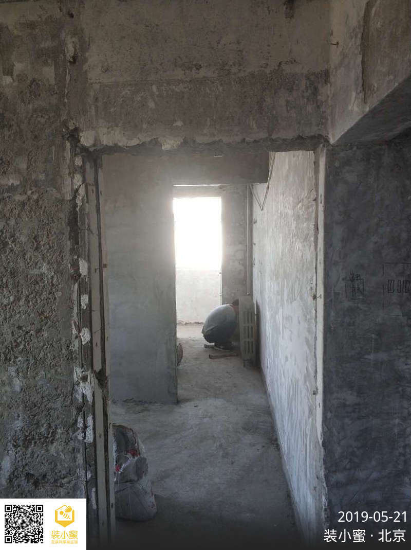

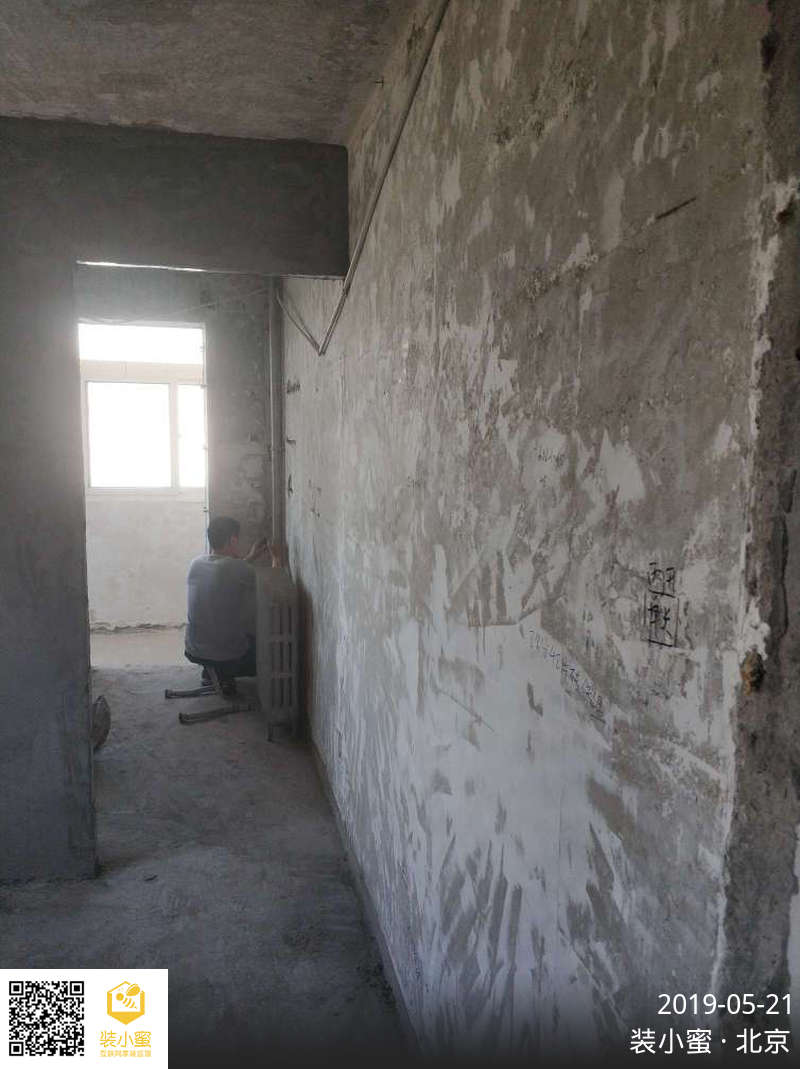

【北京学院路20号院装修监理日志】2019年05月21日确定水电定位日志
监理老师:高军
本次为【确定水电定位 】是第1次上门
客户:2人,设计师:1人,工长:1人

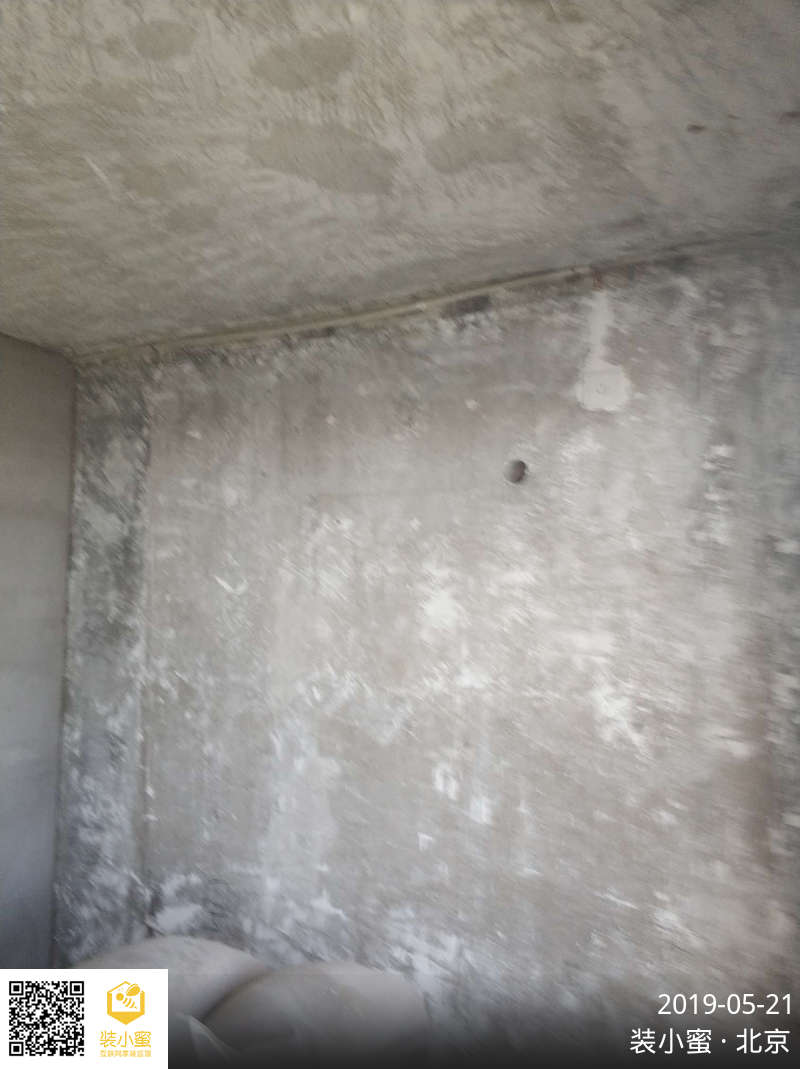

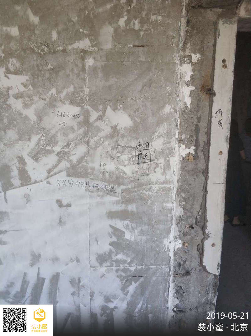

拆除已完毕,和客户一起定水电位置。
新建的轻体墙没穿筋和挂钢丝,建议拆除重做。

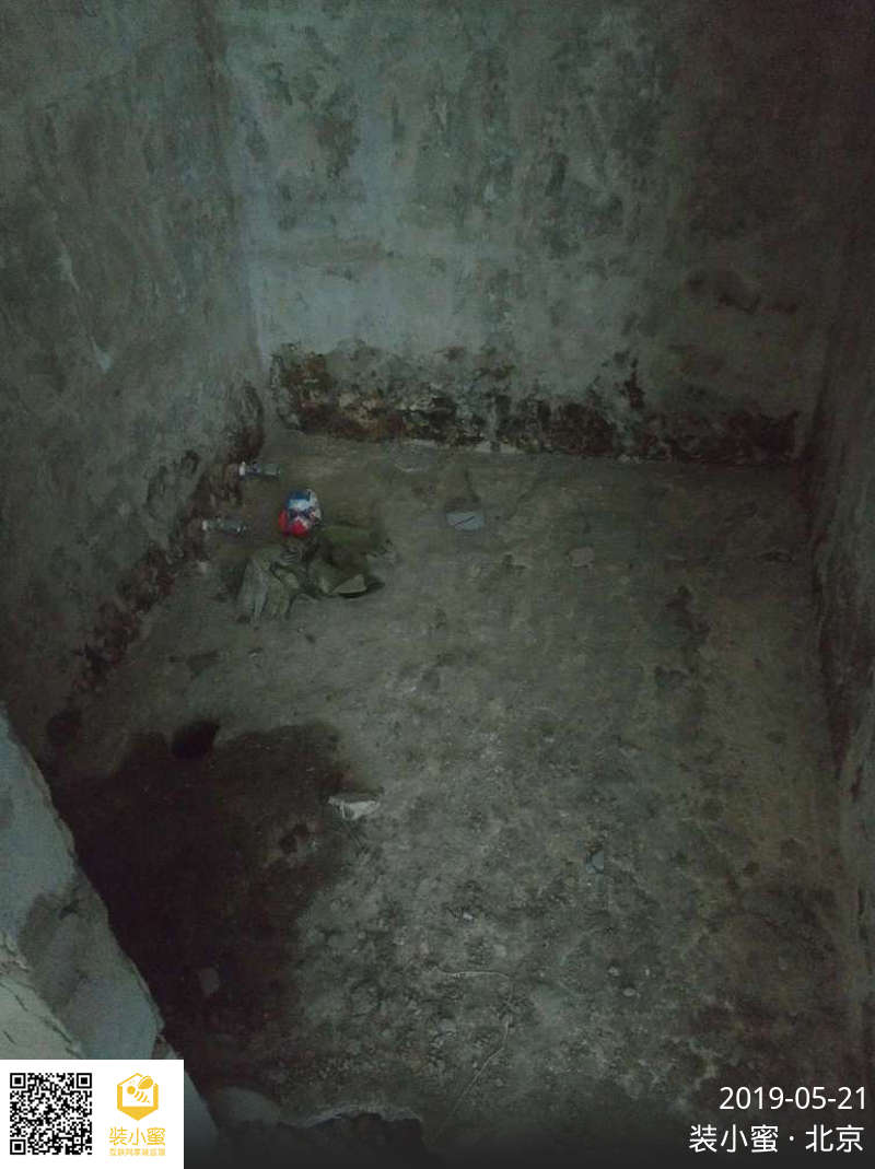

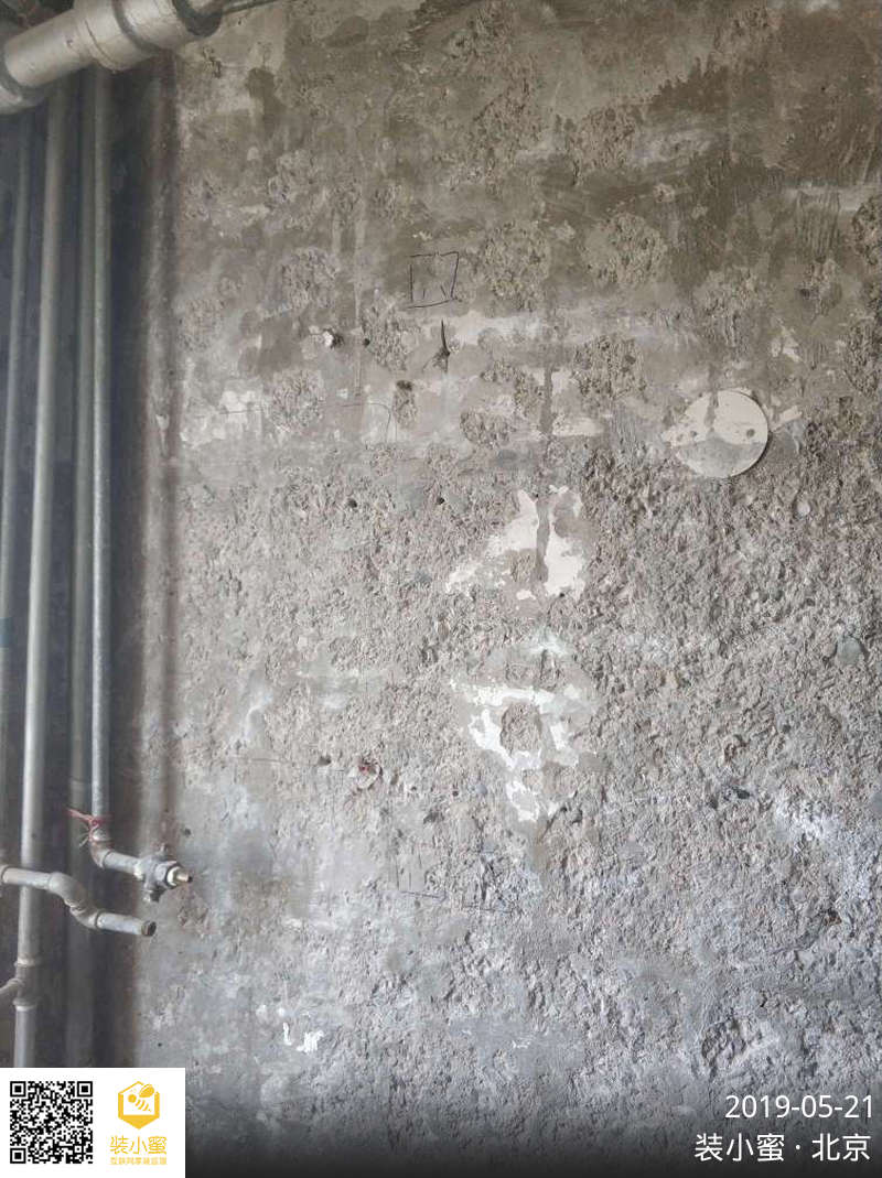

水电改造厨房和卫生间走顶不走地
下次工作为水电检查,在下次上门期间,如有问题请及时联系我。
——来自装小蜜监理 高军
