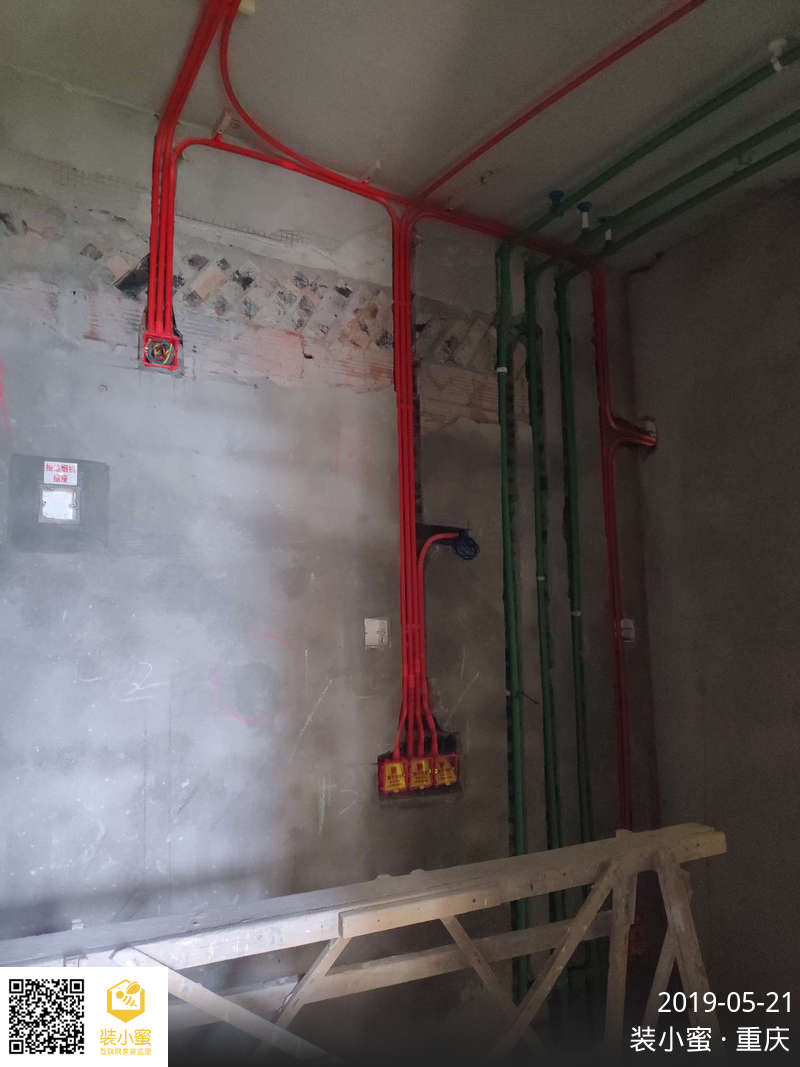

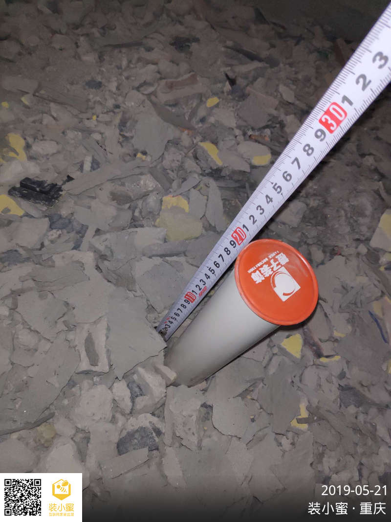

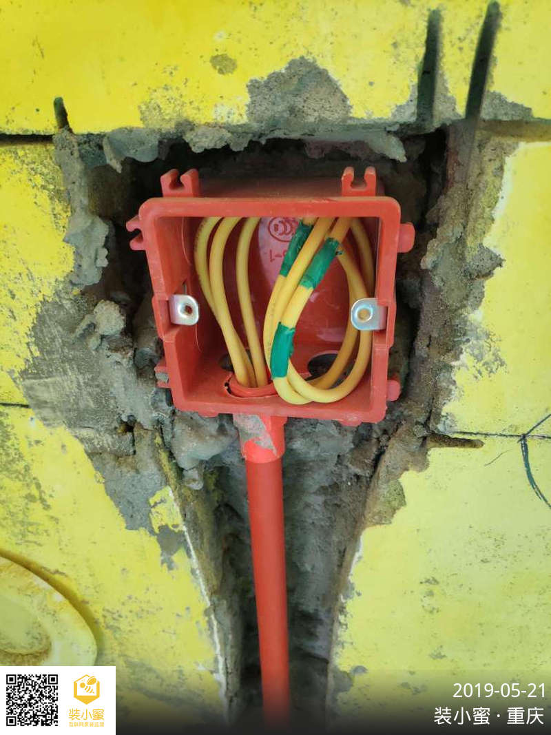

1.前期墙面空鼓已铲除,铲除后还未修补处理,线盒安装不水平及高度不一致部分已调整,还有两处线盒高度未调整到位,马桶坑距过大未调整
2.入户门背面门套位置门套安装位置不足,需对墙面进行踢打处理

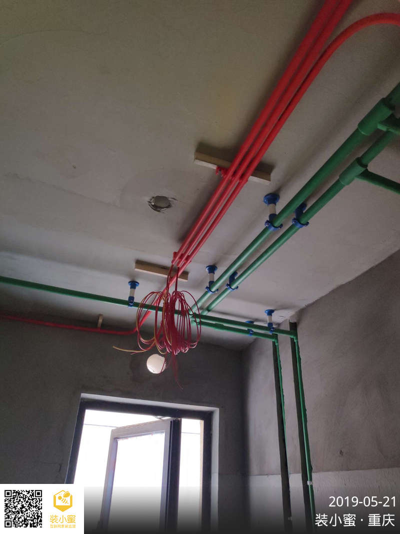

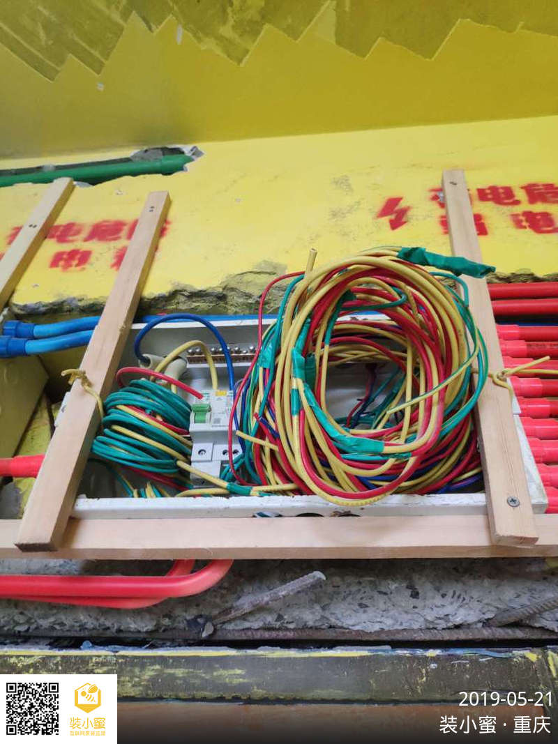

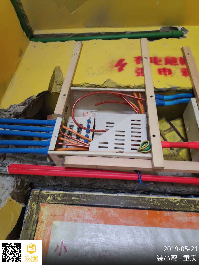

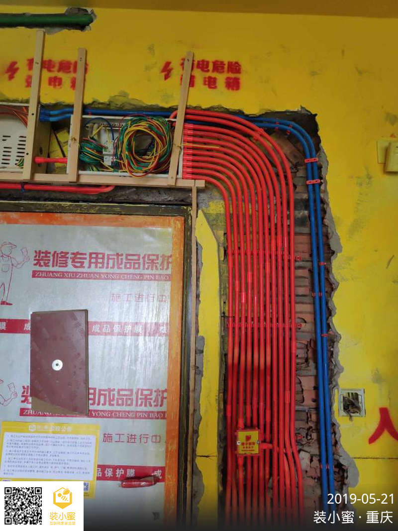

3.部分强弱电平行间距不足及交叉处屏蔽措施处理不到位,需加强处理

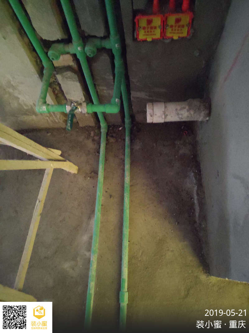

4.部分冷热水平行间距不足需加强调整
5.部分水管吊卡固定间距过大,需加强固定
6.部分水管未固定,水管端口出墙长度无法确定,后续需加强固定,并调整好出墙长度,与完成墙面齐平
7.淋浴冷热水端口不水平及间距不足,后续需加强调整

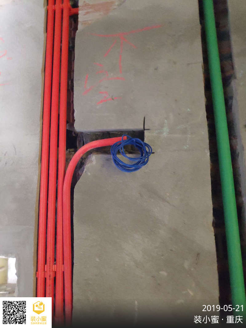

8.部分导线出线端口未套软管保护,需加强处理
9.弱电线两端未编号保护,后续需加强处理
10.入户门抬高处理过道墙砖有损坏,后续需进行处理
1.地漏采用回字形安装

下水管道经通水试验,排水畅通
厨房排水管安装符合要求
