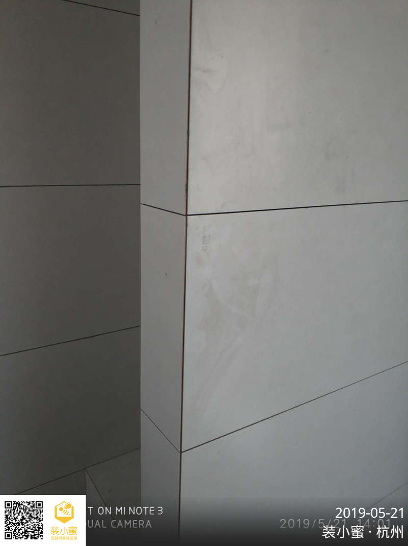

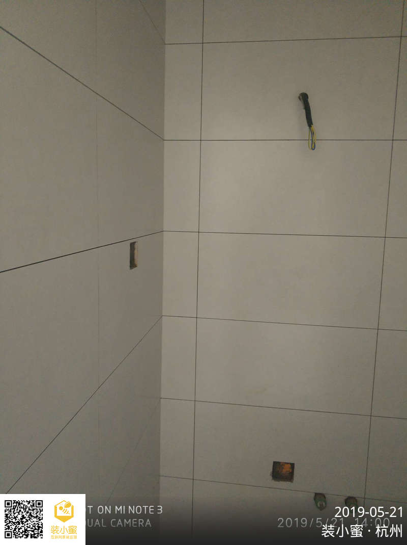

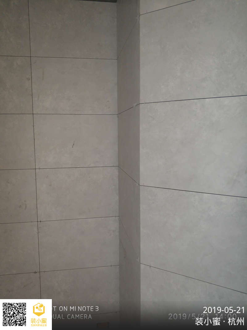

现场泥工方面卫生间墙面砖已基本铺贴完成,门槛石已装好,厨房地砖刚开始铺贴。木工材料已进场,木工还未开始施工。今日现场无人施工。

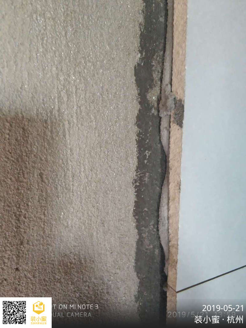

1.上次检查出来的强弱电箱内回路标识未张贴问题和所有水电穿墙孔未用发泡剂堵实问题还没做整改,需要您督促施工方尽快安排整改。

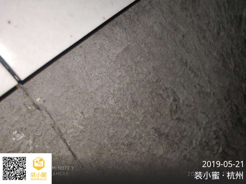

2.客卫窗户左侧底部墙砖有一处空鼓需要整改,现场已标记。

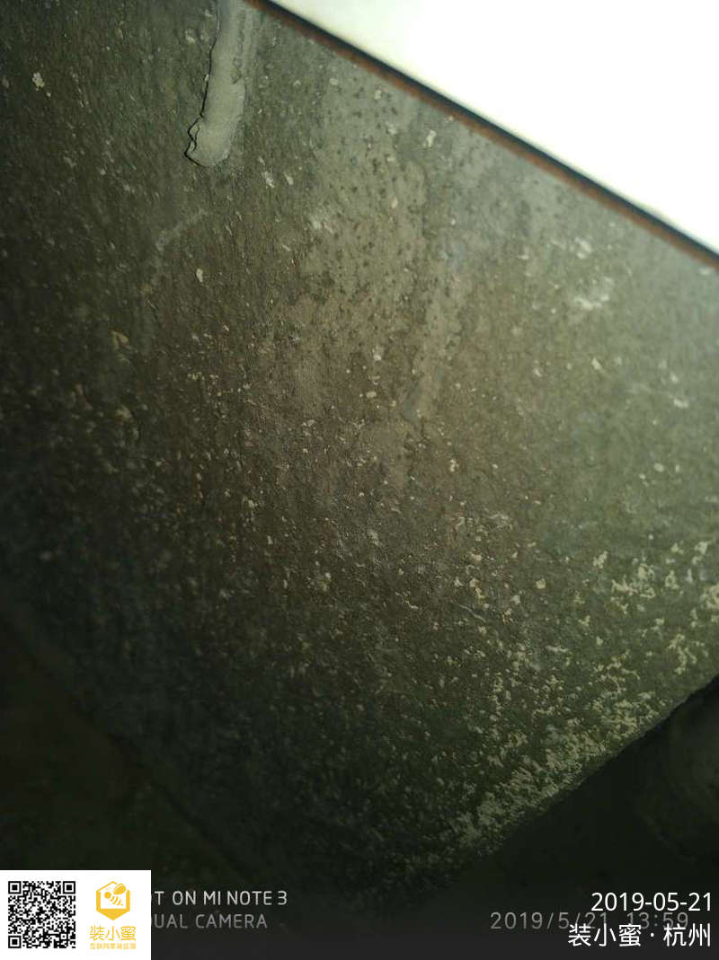

1.卫生间顶部下水横管考虑是否需要包隔音棉做隔音处理,如需要应尽快安排。

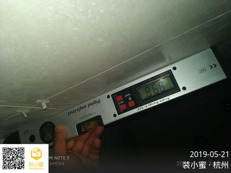

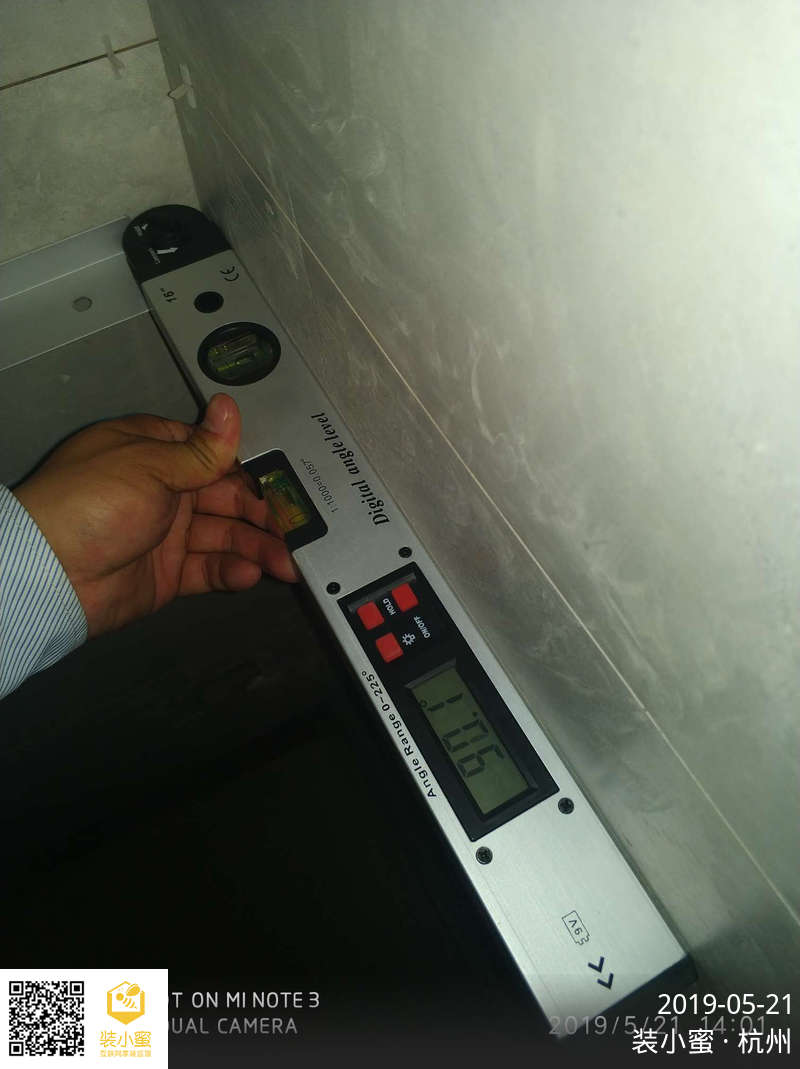

房间或走道区域方正偏差符合要求
房间或走道区域方正偏差符合要求
符合标准:12项

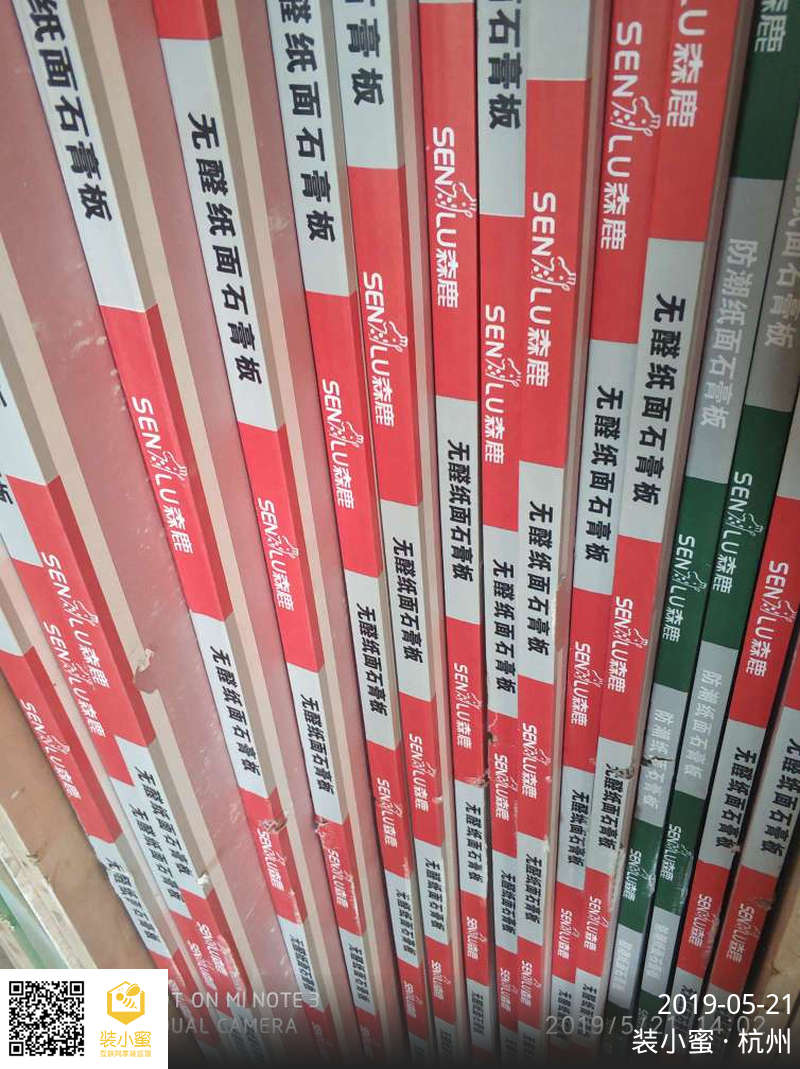

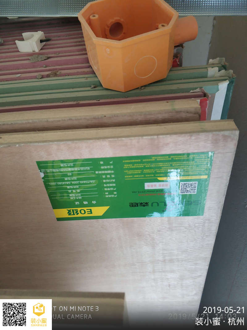

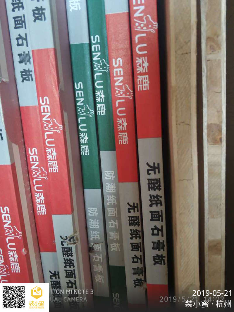

石膏板
石膏板

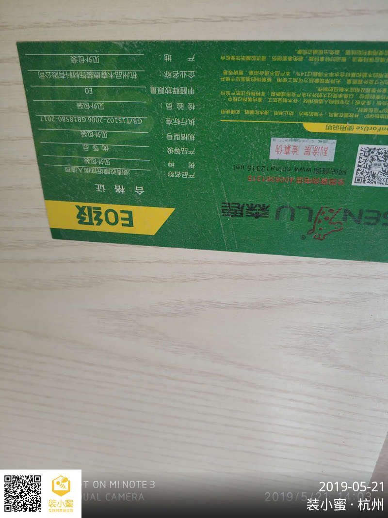

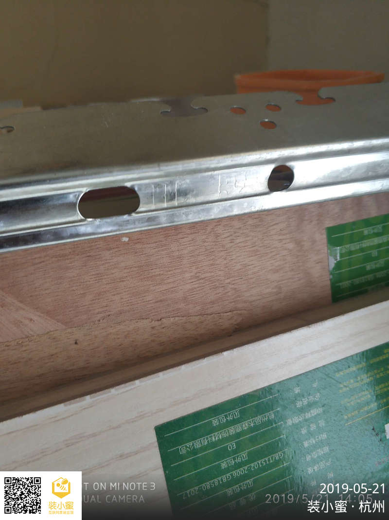

大芯板
多层板
轻钢龙骨
