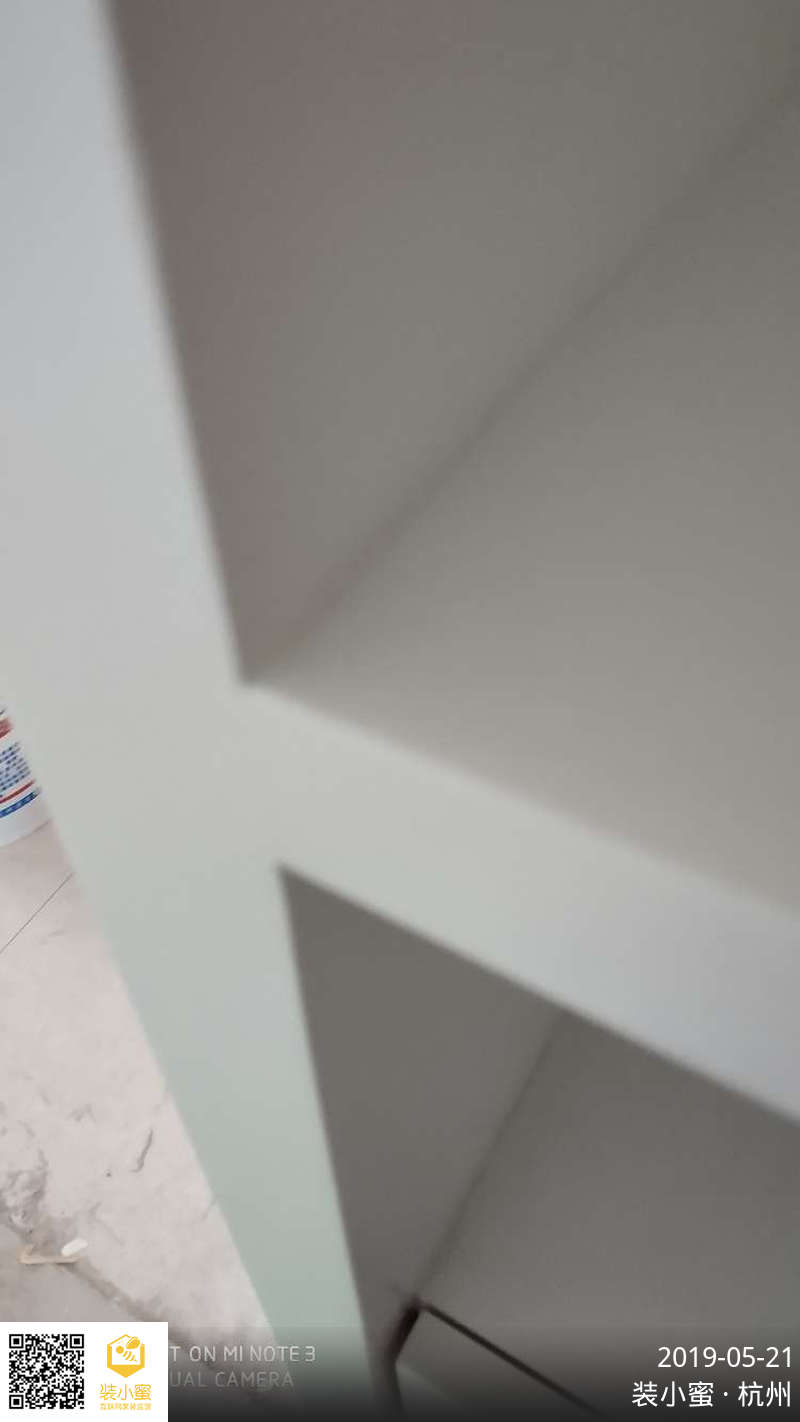

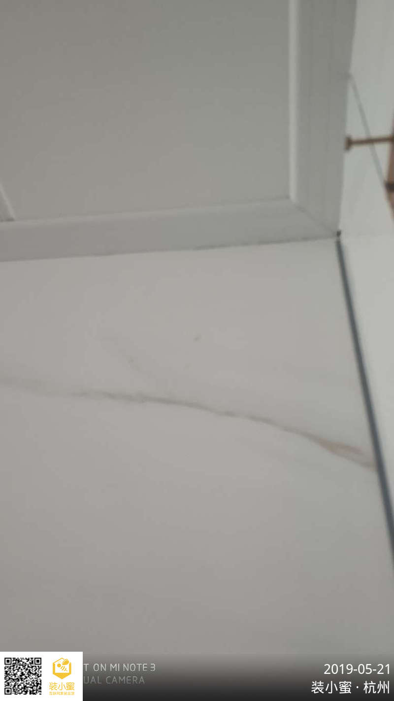

2:混水漆表面有颗粒不光滑,需处理

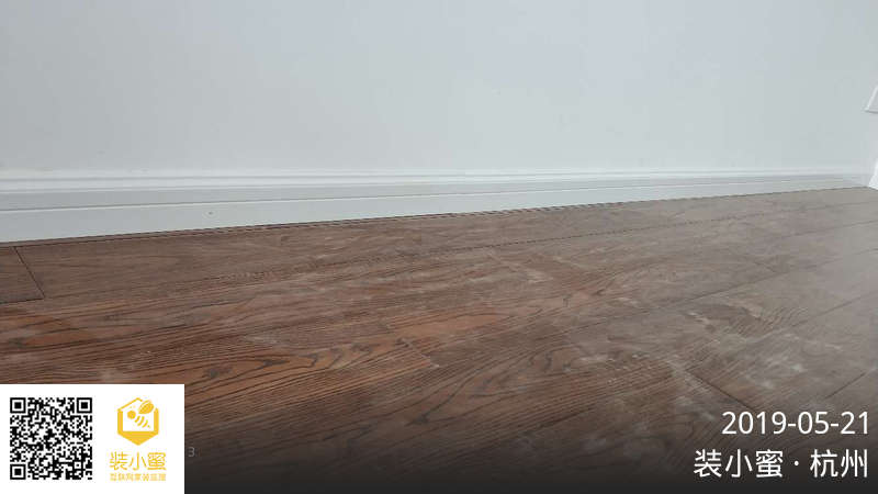

3:踢脚线拼接处不平整,需客户确认调整
4:踢脚线钉眼修补处色差较大,需客户确认处理

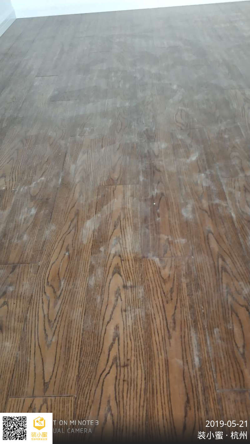

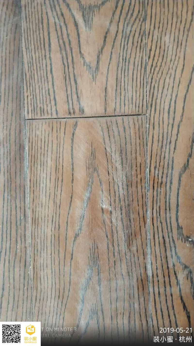

5:地板收口条处胶水外溢,需清除
以上问题已经告知客户,由于现场无人施工需由您转达施工方及时整改

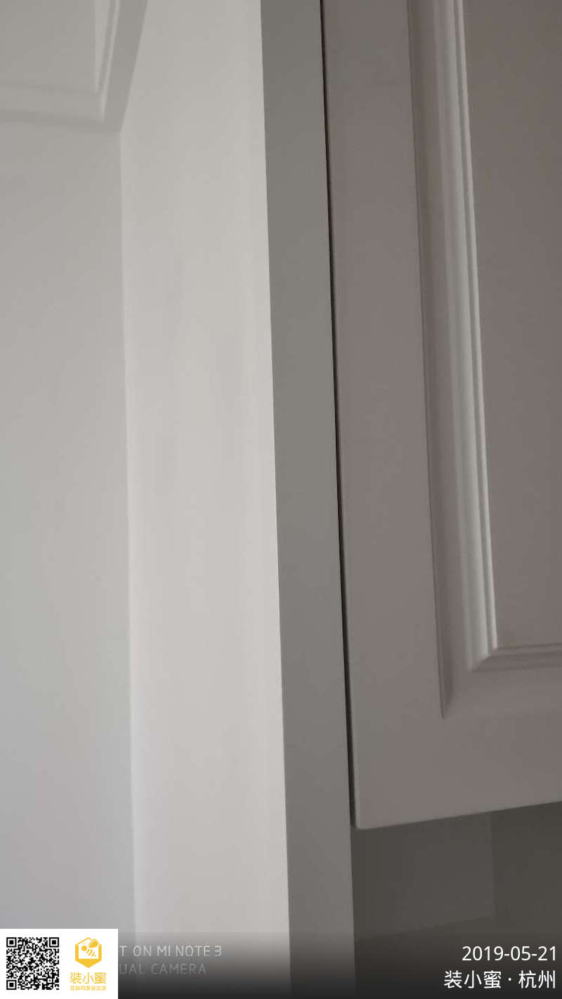

漆膜饱满,刷纹通顺,手感光滑
踢脚线安装质量符合要求
踢脚线安装质量符合要求
收口条安装牢固,符合要求

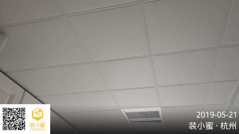

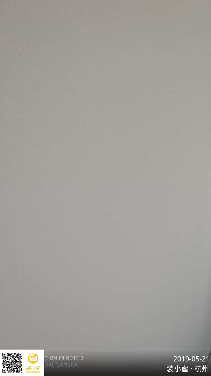

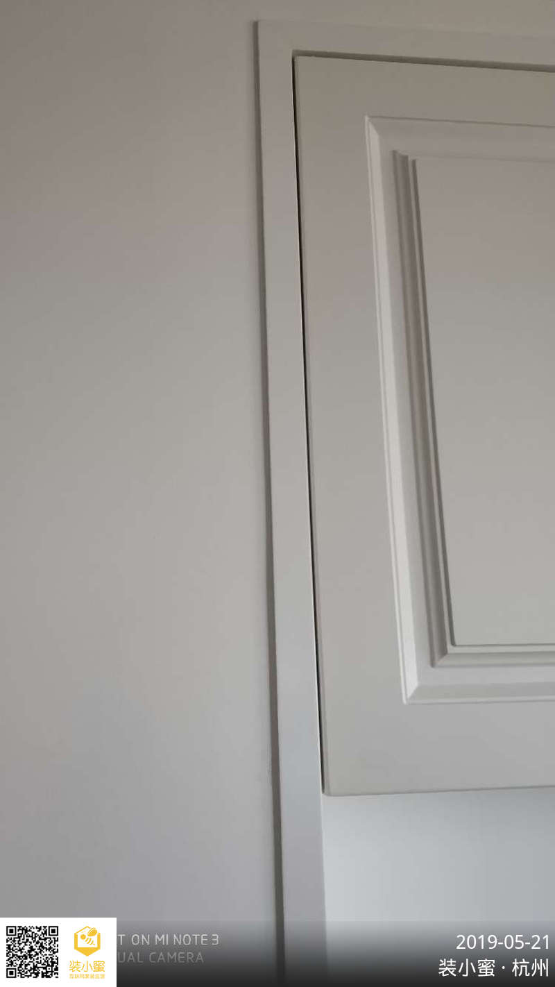

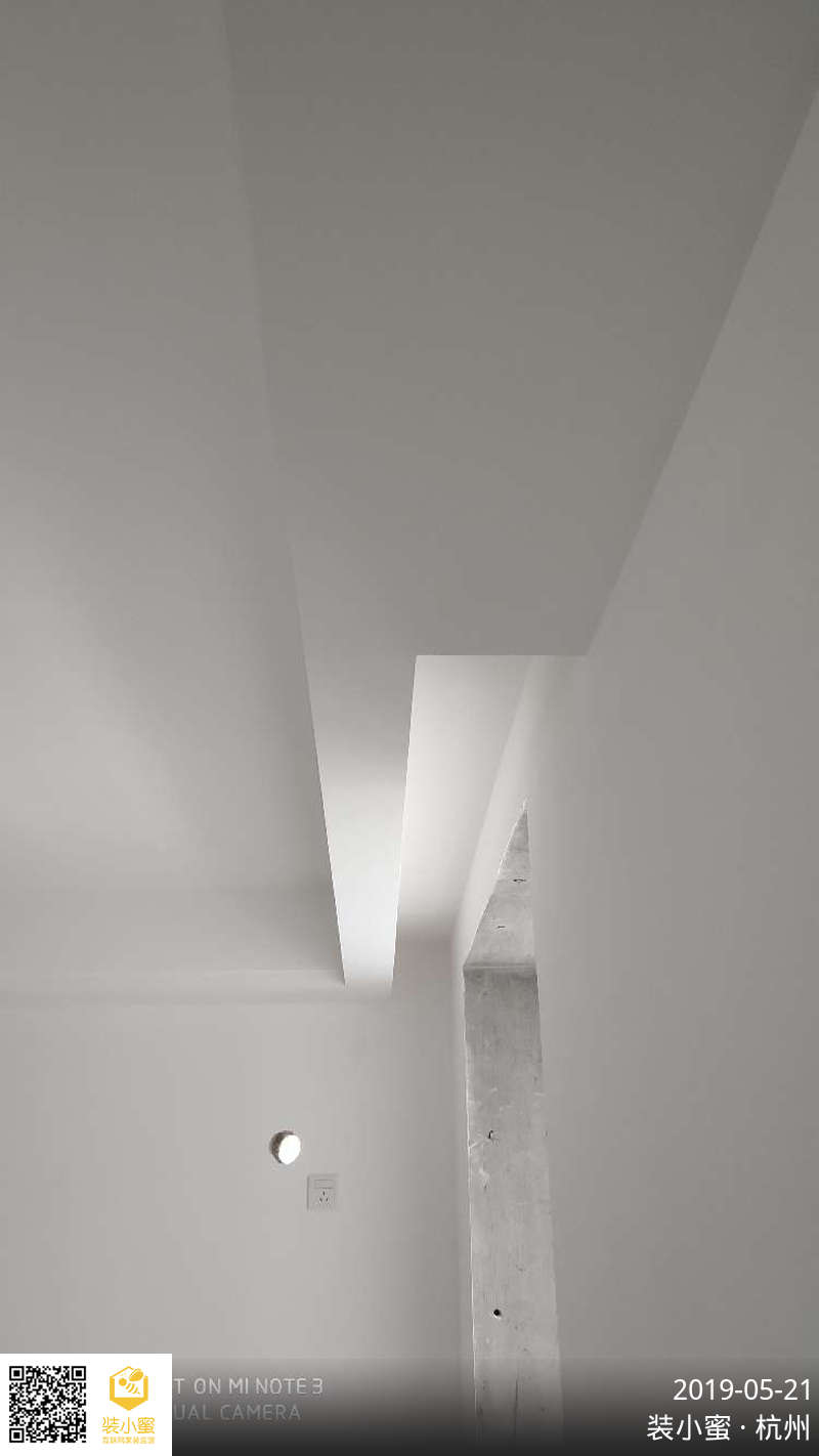

腻子打磨后整体平滑度符合要求
阴阳角打磨平直度符合要求
产品处批嵌平直度符合要求
内嵌橱柜周边区域方正平直符合要求

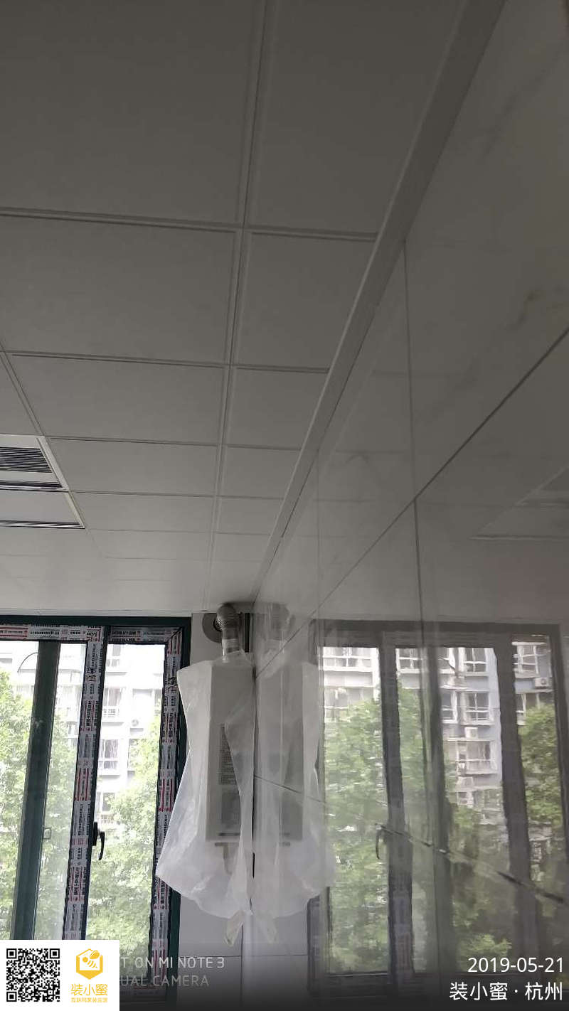

乳胶漆底漆涂刷,表面牢固
乳胶漆底漆,表面无明显砂眼与砂印
表面色泽一致,无明显缺陷
细节与线条处理符合要求
地板表面完整,材质色泽一致
地板表面平整,无明显变形
安装牢固,走动无明显异响
留缝与拼接缝隙符合要求

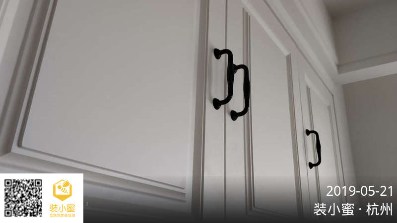

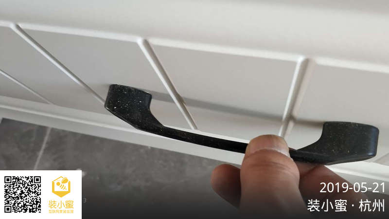

拉手牢固,安装符合要求
各表面完整,色泽一致

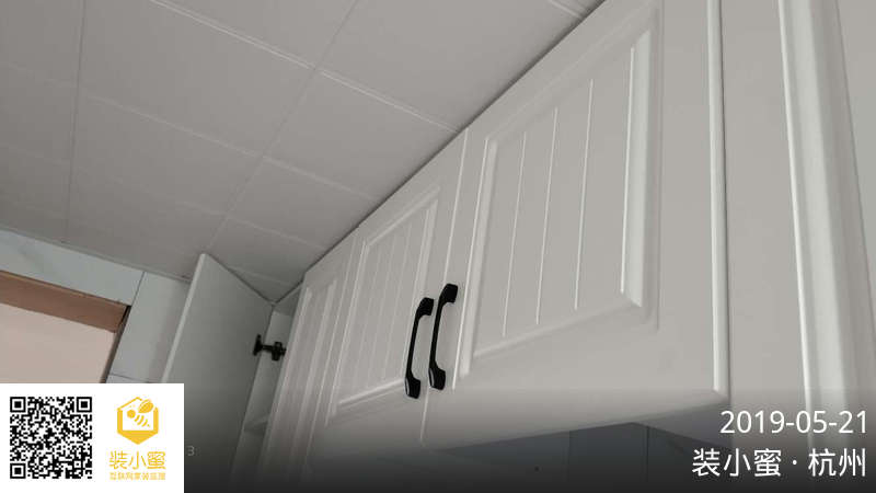

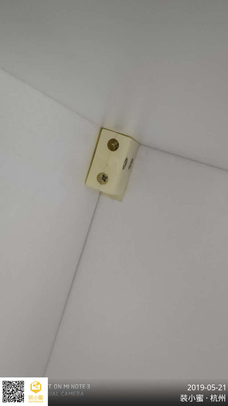

橱柜安装牢固
面板表面平整,安装符合要求
表面完整,色泽一致
面板表面平整,安装符合要求
拉手牢固,安装符合要求
