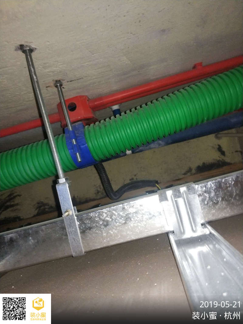

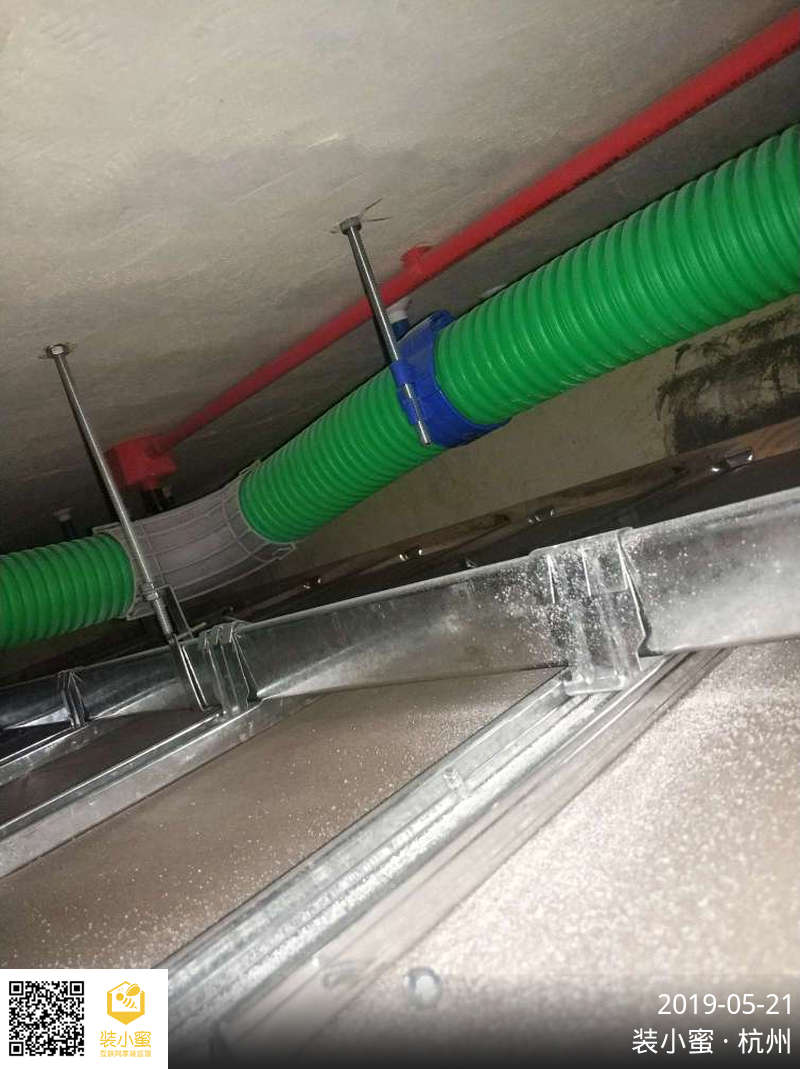

吊杆与主龙骨固定符合要求
主次龙骨质量符合要求

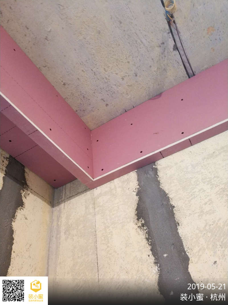

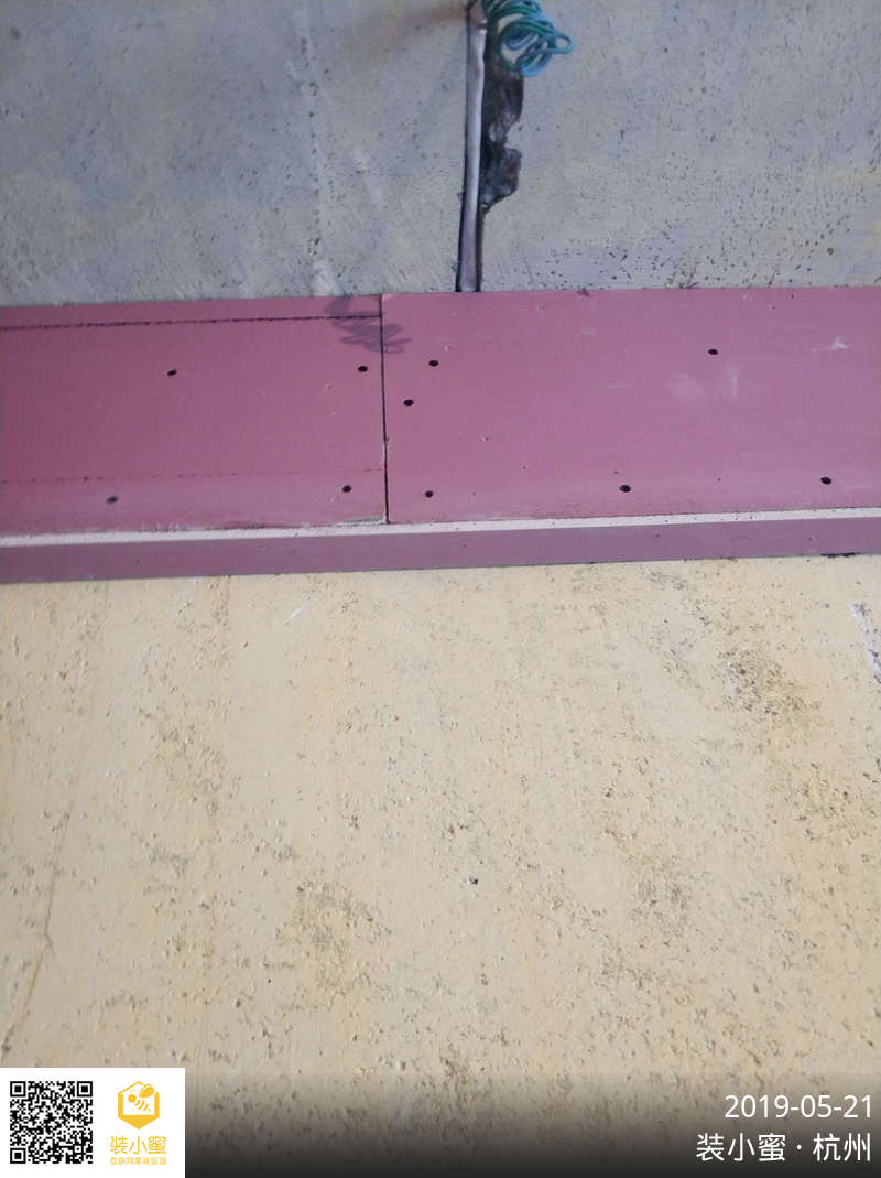

吊顶侧挂板施工符合要求

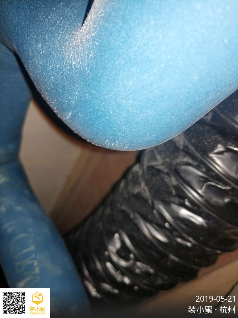

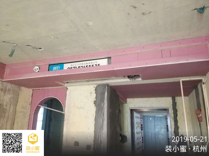

中央空调风口处使用石膏整板安装
