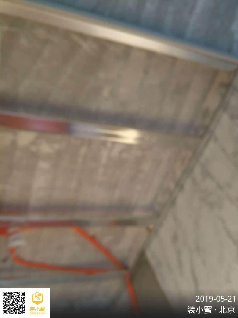

木工:1人

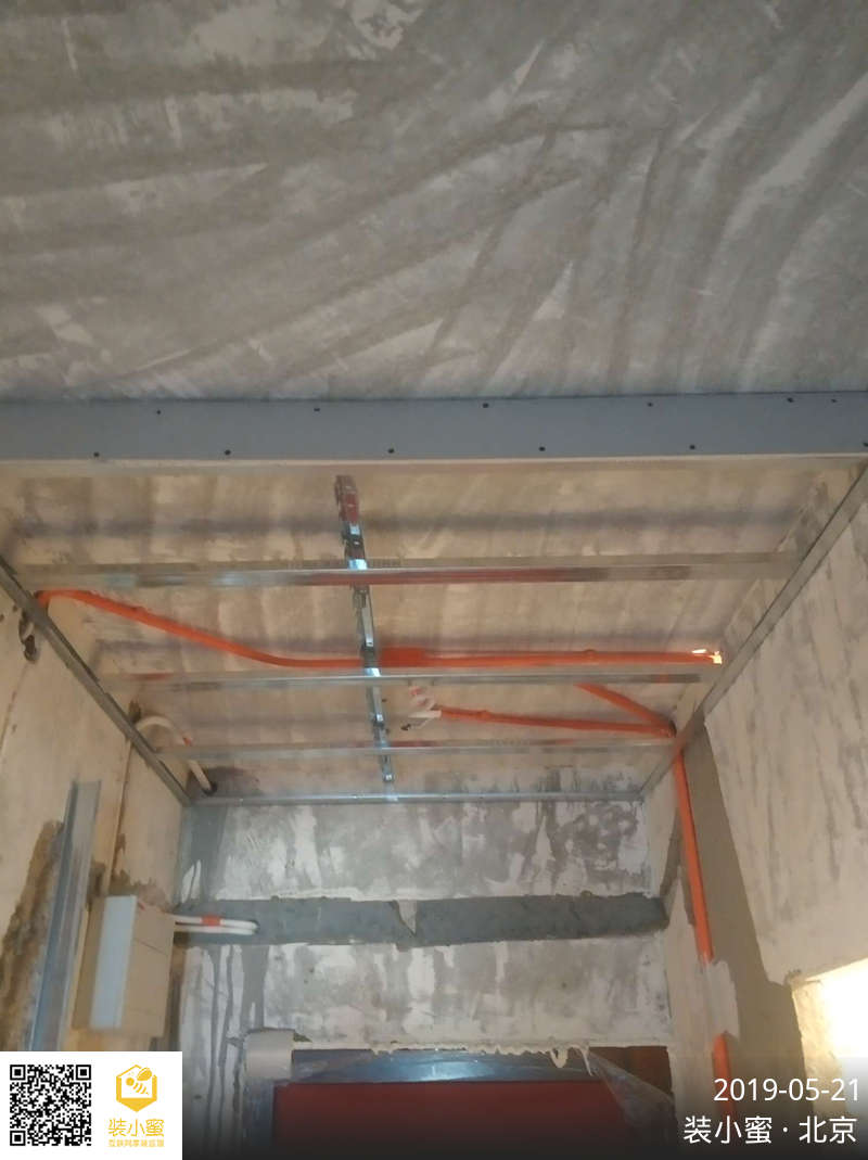

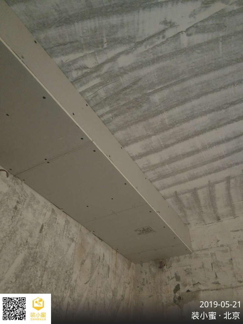

木工正在吊顶
石膏板的缝隙用纤缝石膏封上,然后用牛皮纸带贴上
厨房的顶上缝隙正在封,封好后发照片给工长
下次工作为瓦木检查,在下次上门期间,如有问题请及时联系我。
——来自装小蜜监理 高军

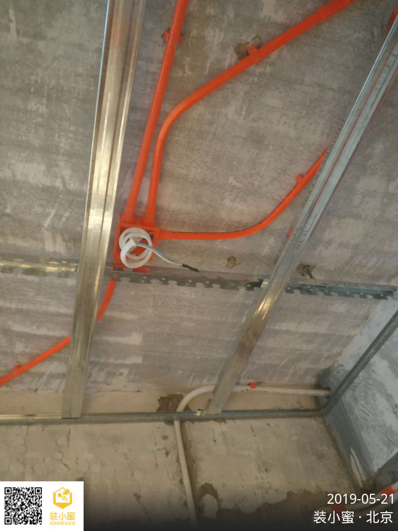

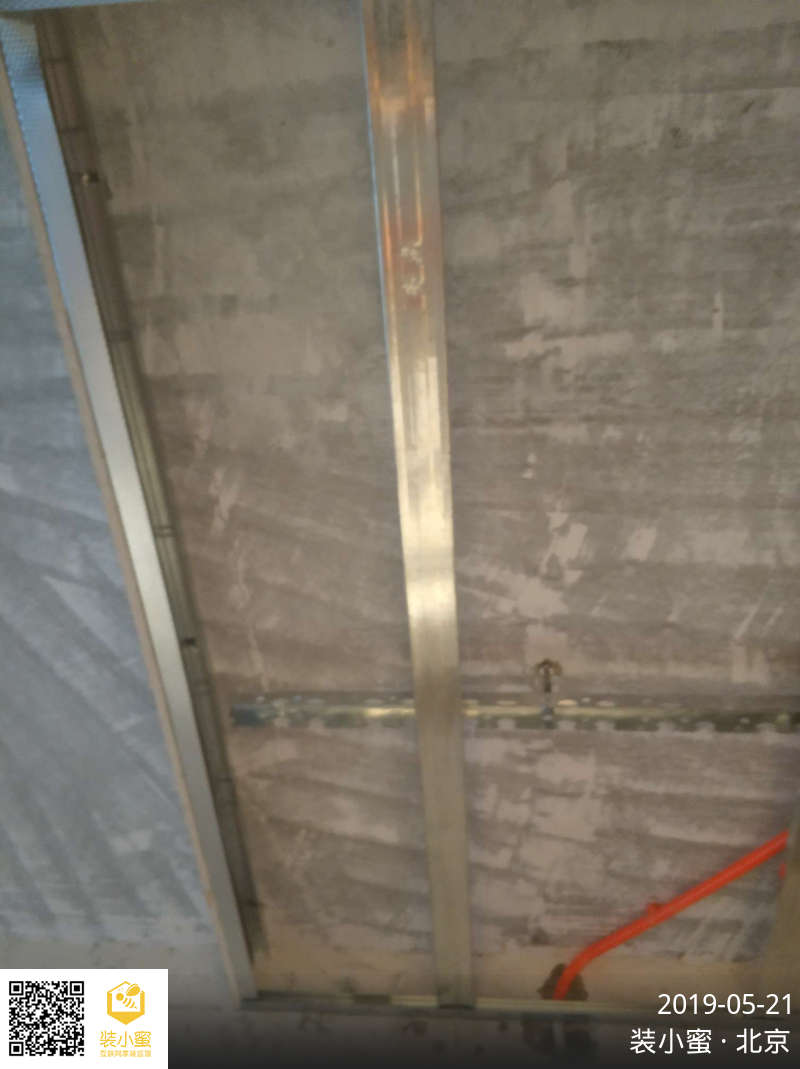

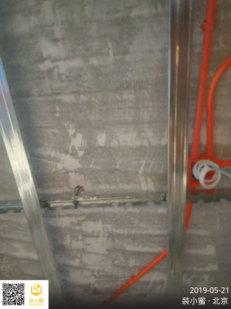

符合标准:10项
吊杆平直,用材符合要求
吊杆与主龙骨固定符合要求
主次龙骨质量符合要求
主龙骨安装固定施工符合要求
次龙骨安装固定施工符合要求
边龙骨安装固定施工符合要求
吊顶侧挂板施工符合要求
