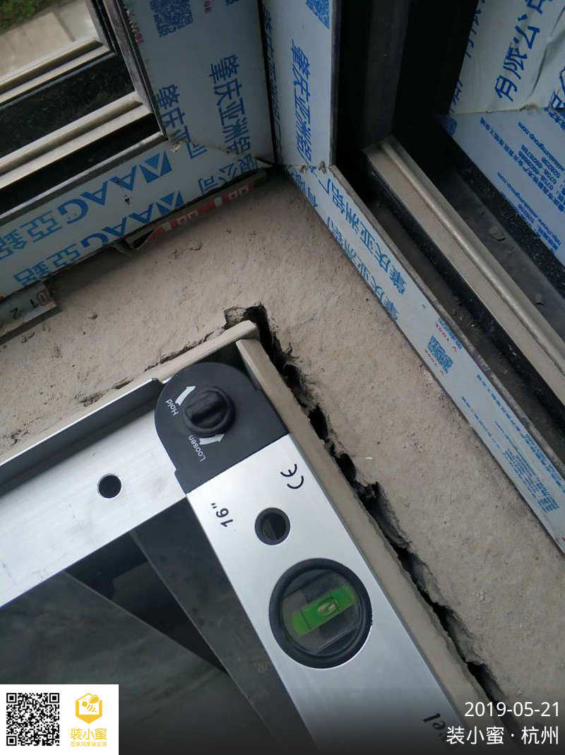

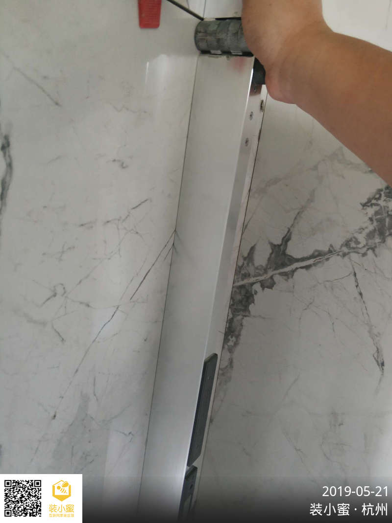

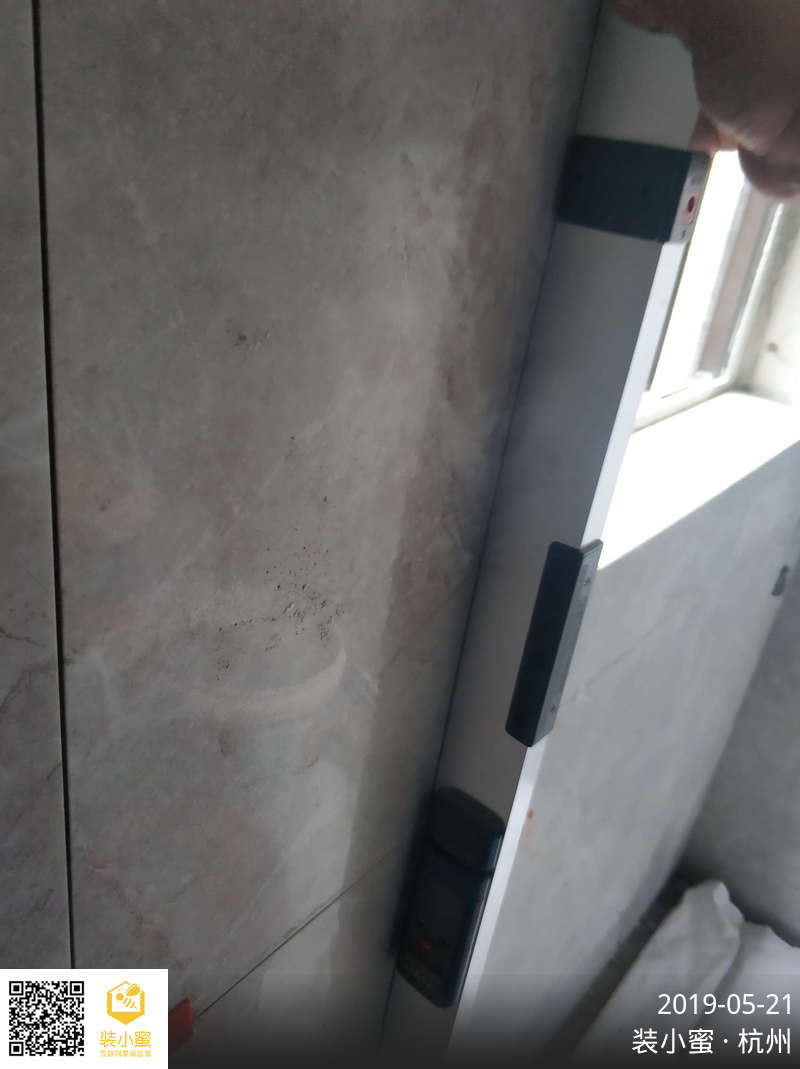

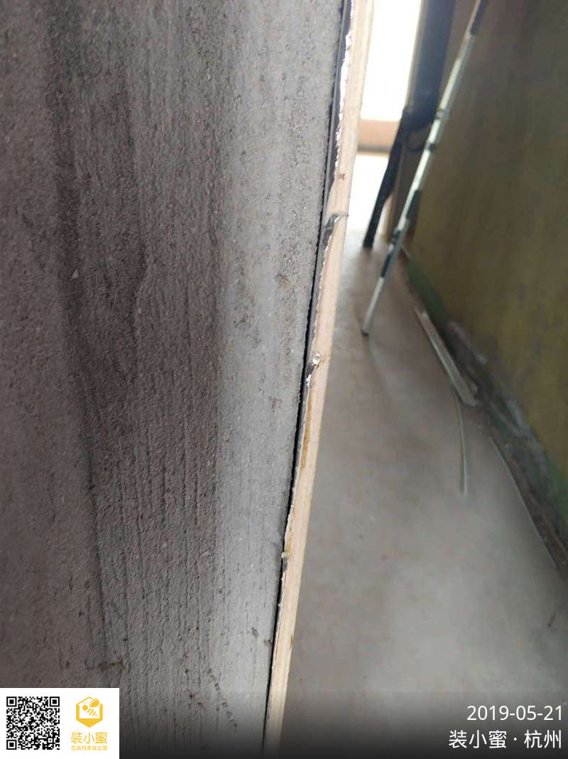

1.二楼书房卫生间窗台位置阳角对缝偏小,需整改。
2.二楼书房书柜饰面板拼接处色差较大,现场已沟通需更换。
3.所有空调与地暖开关面板与原开关线盒间距偏大,需确认后调整。

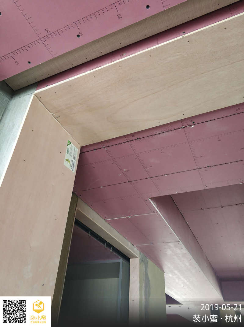

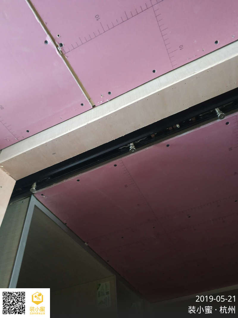

4.二楼书房与次卧空调出风口位置需加设侧封板,现场已告知。
浴缸内侧需做好防水,地排水需为最低点位置。
所有顶面石膏板破损位置需修整。

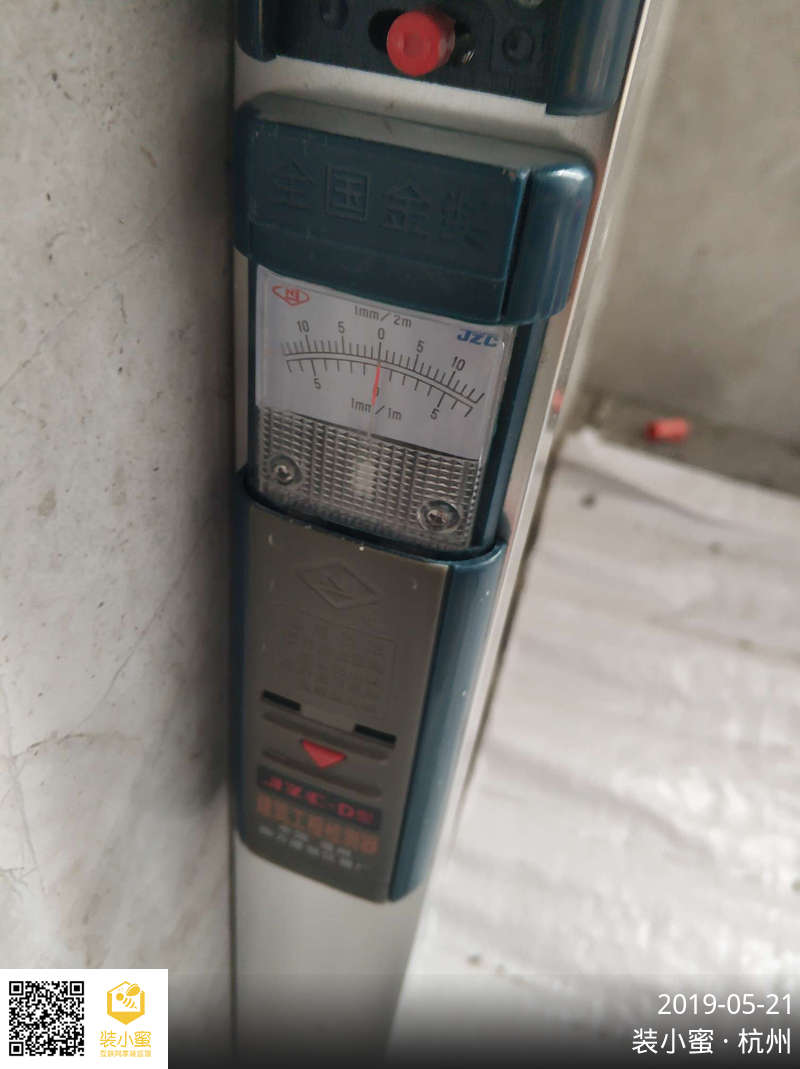

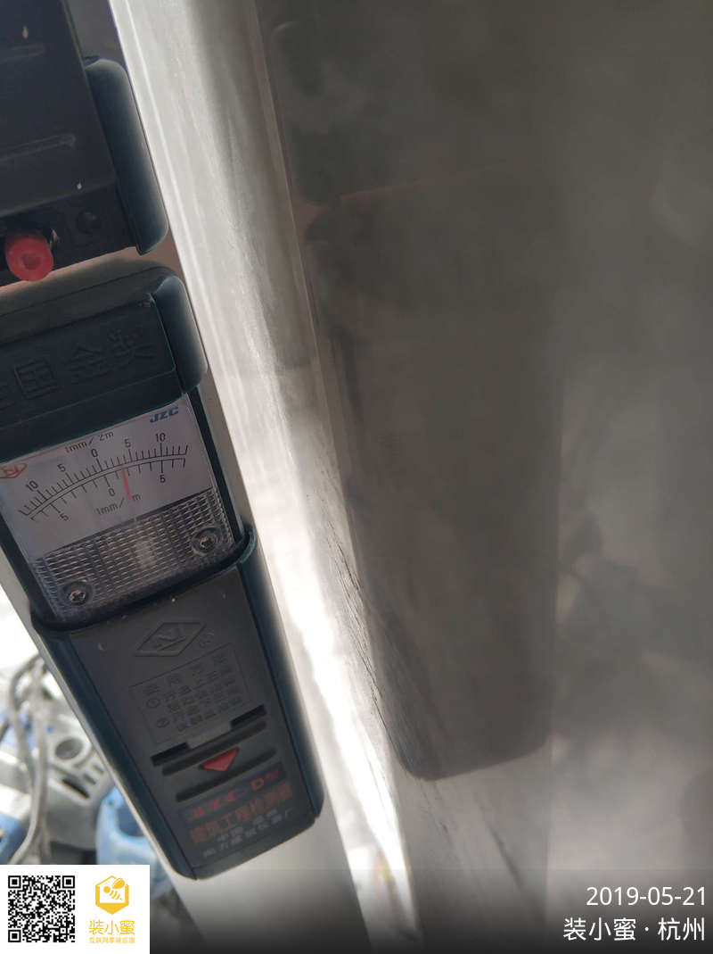

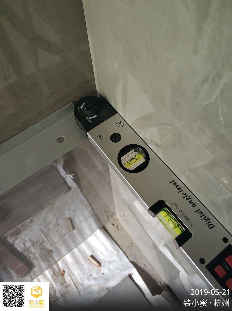

新砌墙体位置及尺寸正确
新砌墙体位置及尺寸正确

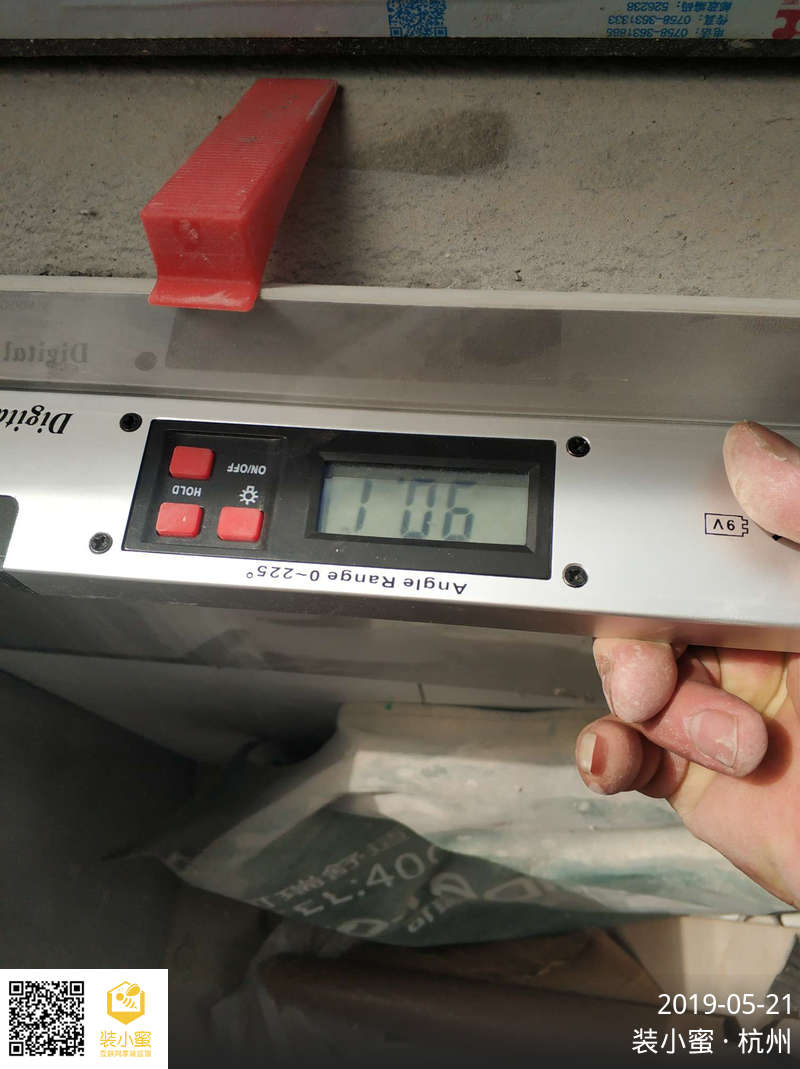

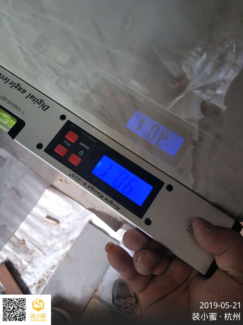

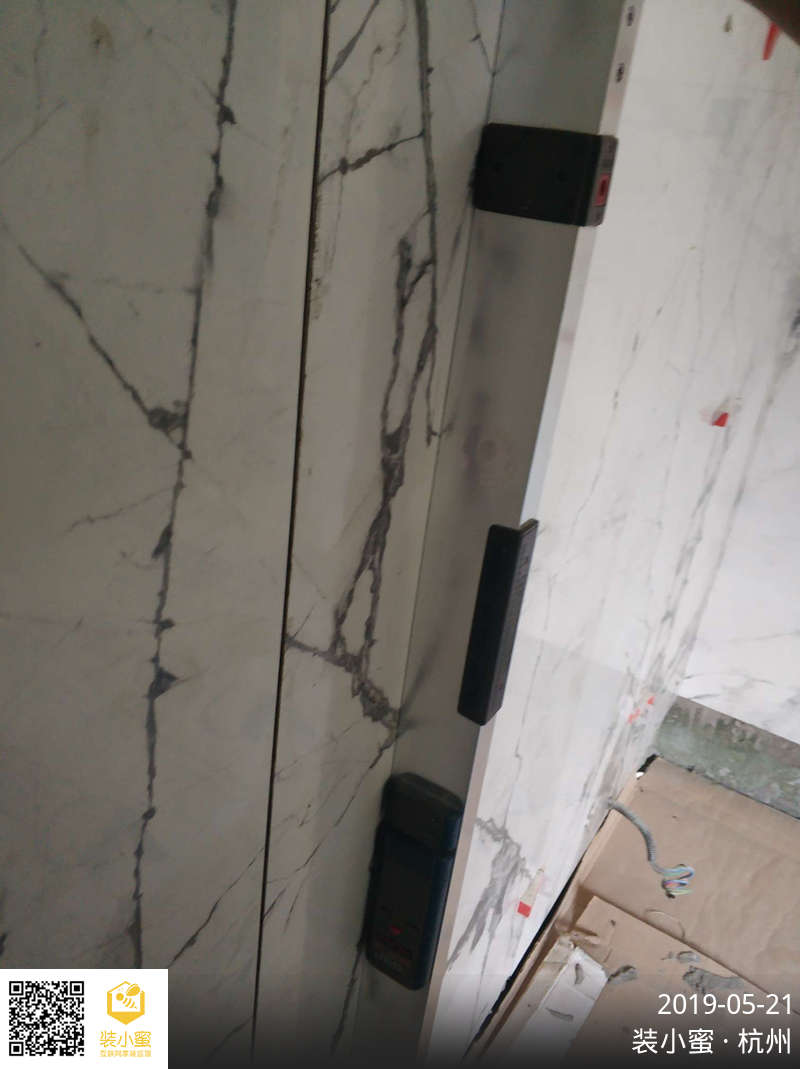

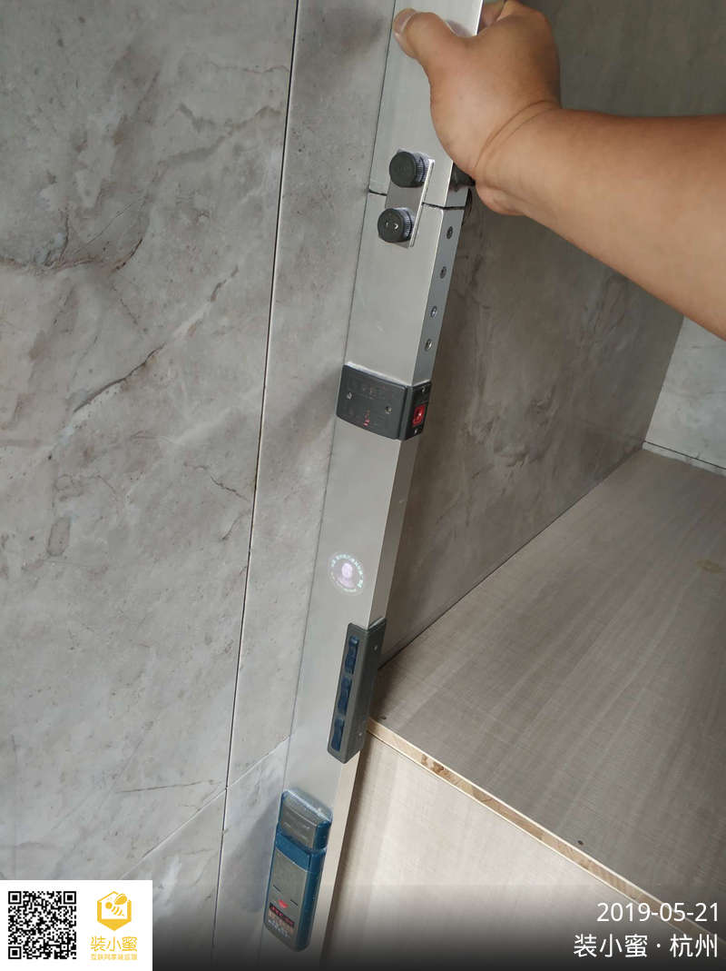

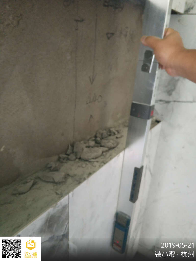

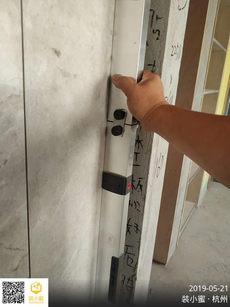

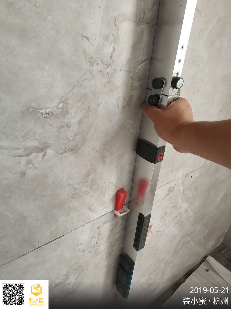

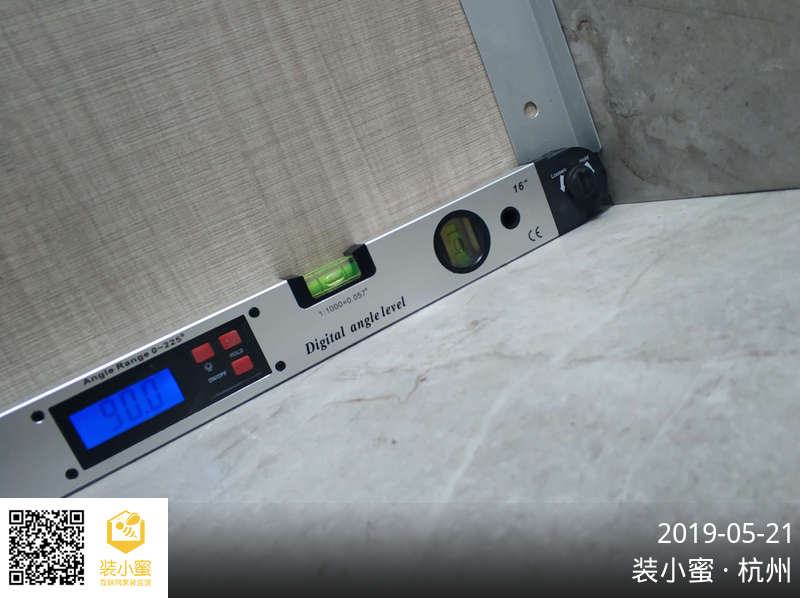

已贴墙砖的平整度符合要求

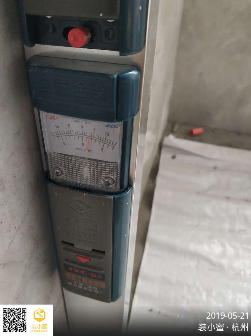

已贴墙砖垂直度符合要求

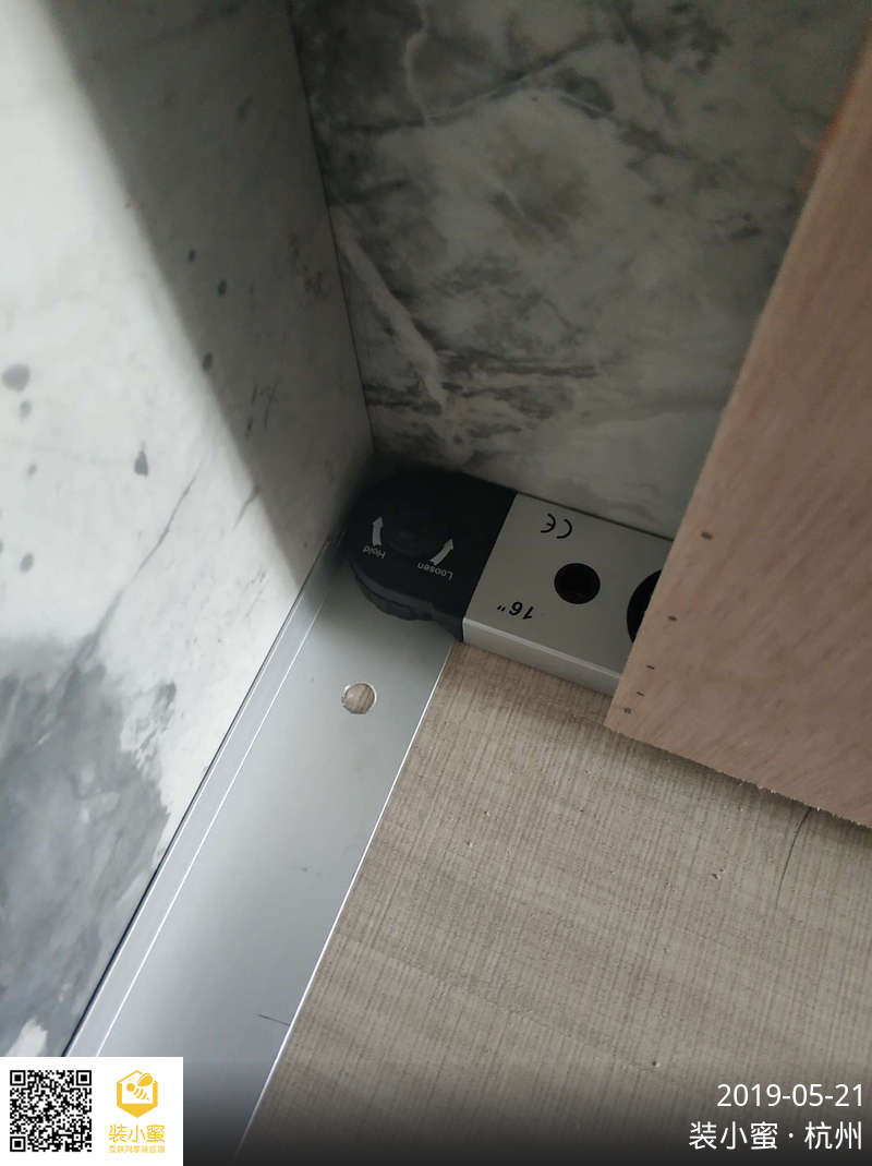

阴阳角方正偏差符合要求

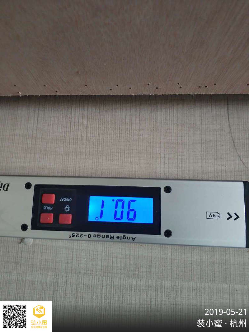

木基层板表面平整、牢固
(在施工)螺钉固定均匀并符合要求
