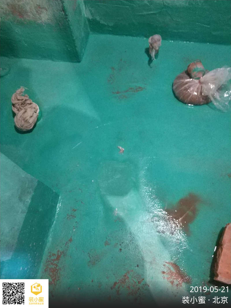

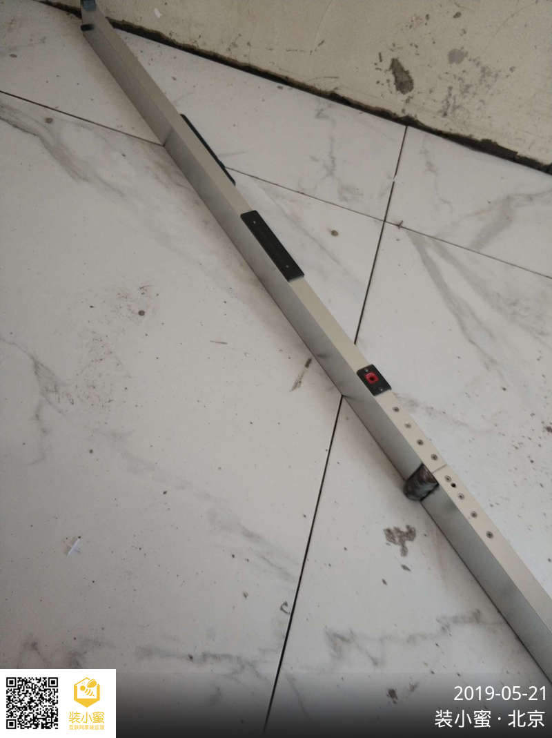

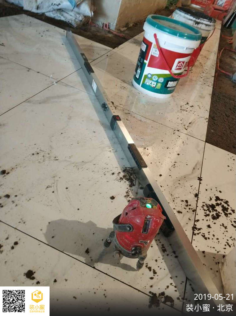

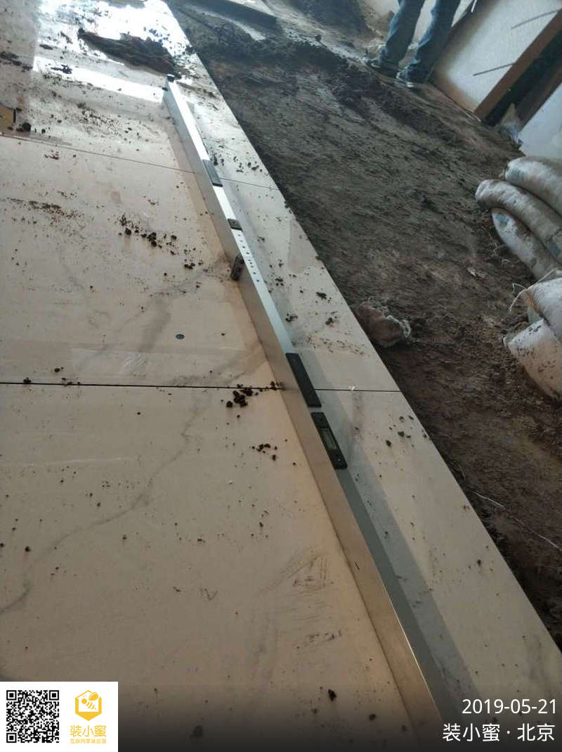

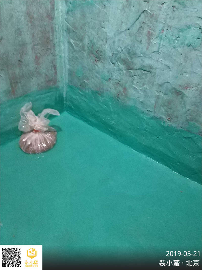

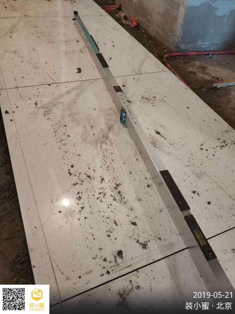

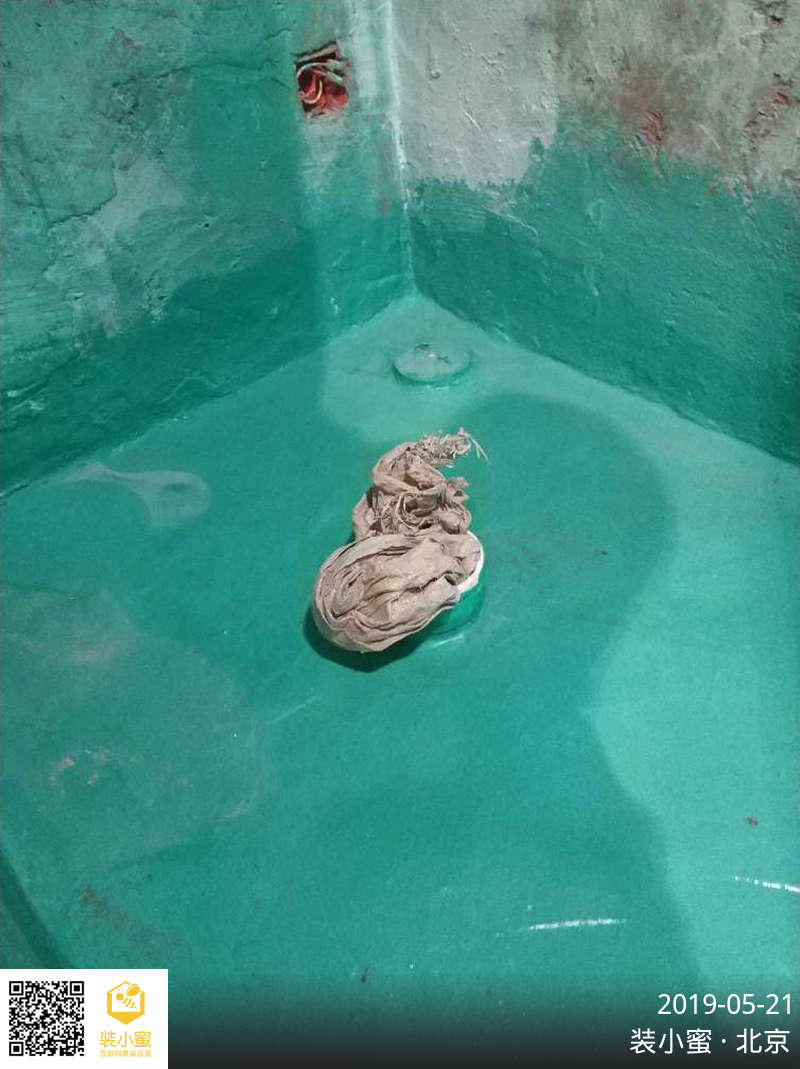

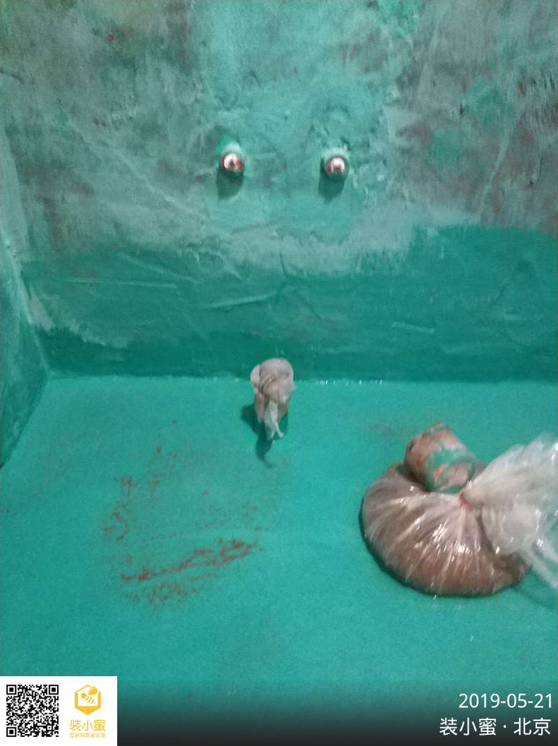

目前卫生间已经在昨天下午两点开始做了闭水试验,卫生间地面还有蓄水,客厅餐厅以及门口过道已经铺上地砖。首先检查地砖平整度误差两毫米符合要求,卫生间地面防水涂刷均匀,管子根部也涂刷防水了。施工进度正常。

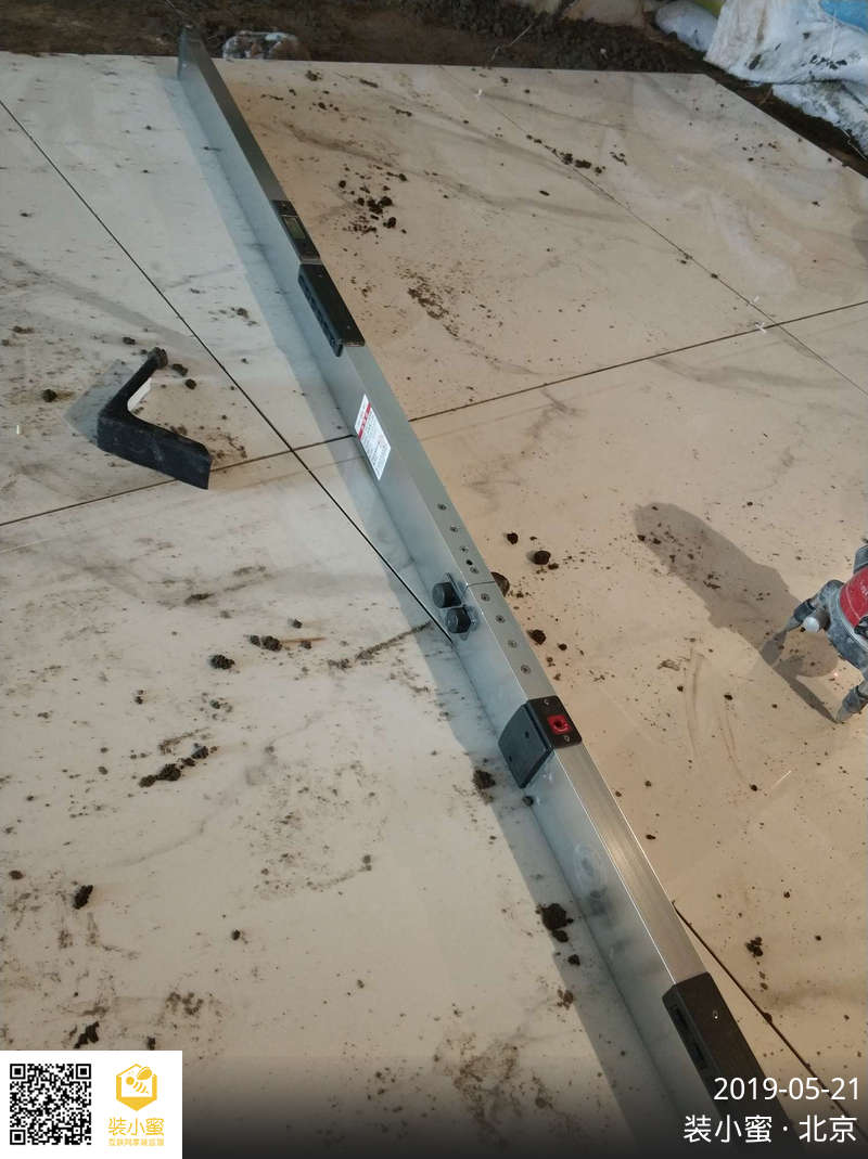

1.大地砖铺贴十字缝隙有不一定大的情况,目前发现在床头位置地面,现场已经告知瓦工再进行调整。

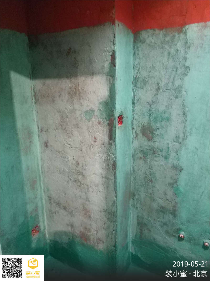

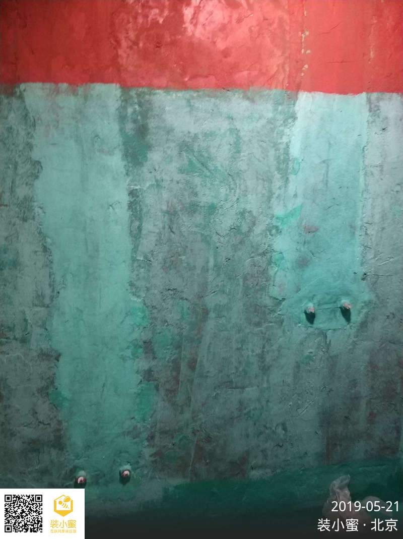

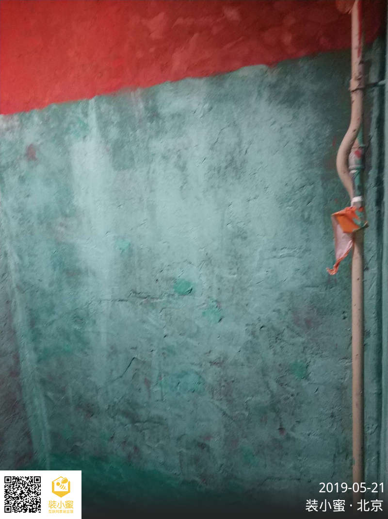

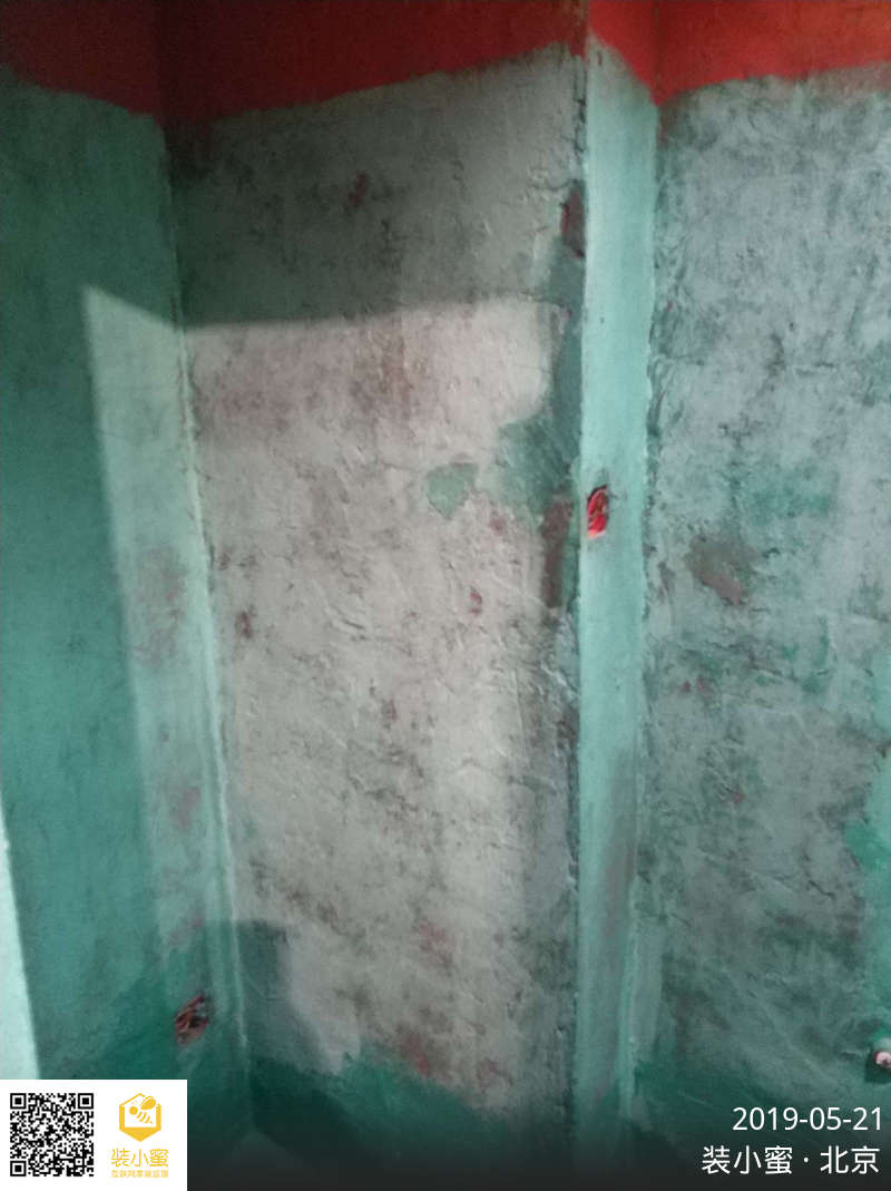

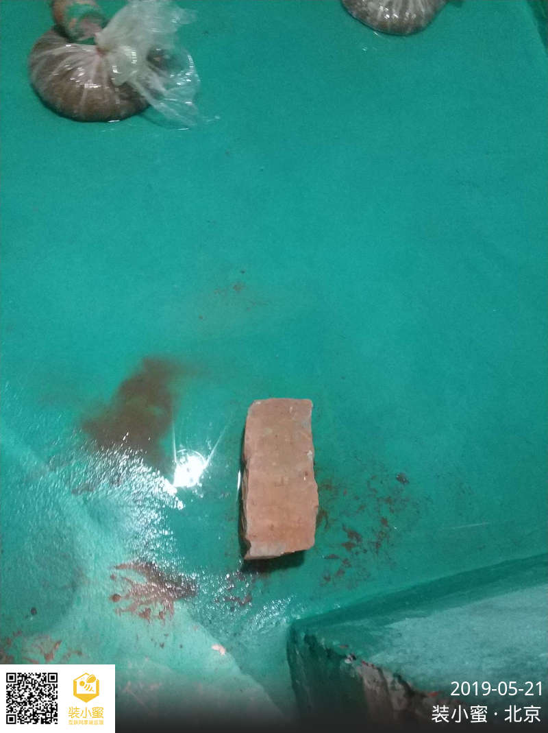

2.卫生间墙面防水涂刷不均匀,还有部分露出了底层的红色,建议墙面再刷一遍防水。
目前在做闭水试验,需要联系物业,是否需要物业参与闭水试验验收,还有就是告知楼下业主我们在做闭水试验,闭水试验完毕后需要到楼下进行确认是否漏水。

地面砖(石)铺贴平整,符合要求
地面防水层涂膜质量符合要求
管根部位加强防水
