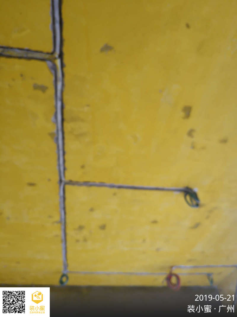

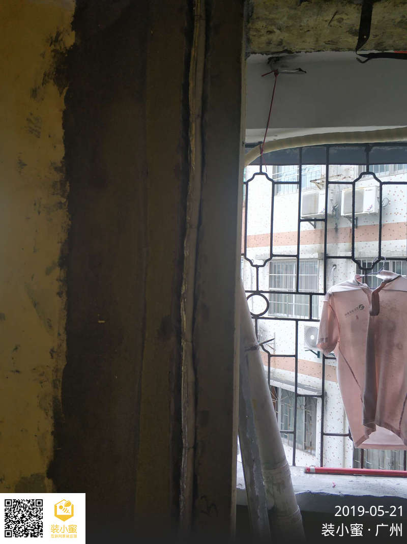

施工进度正常,目前正在水电施工中。

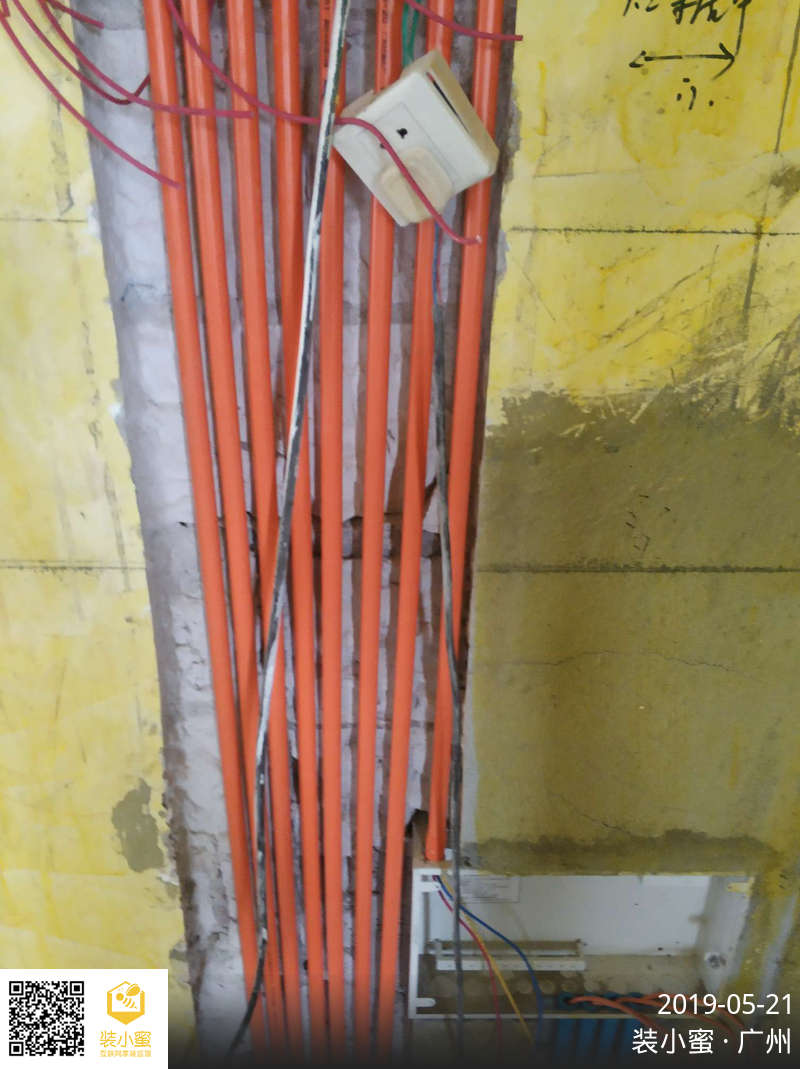

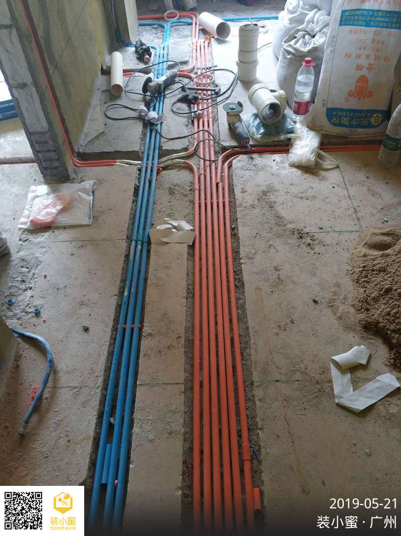

1,强电箱俊朗牌强电箱。
2,电线金貂牌电线。

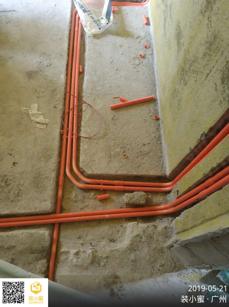

3,冷热水管为联塑水管。
4,排水管多管己用斜三通符合要求。

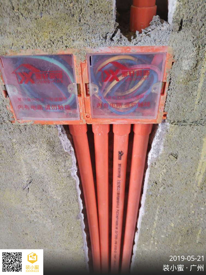

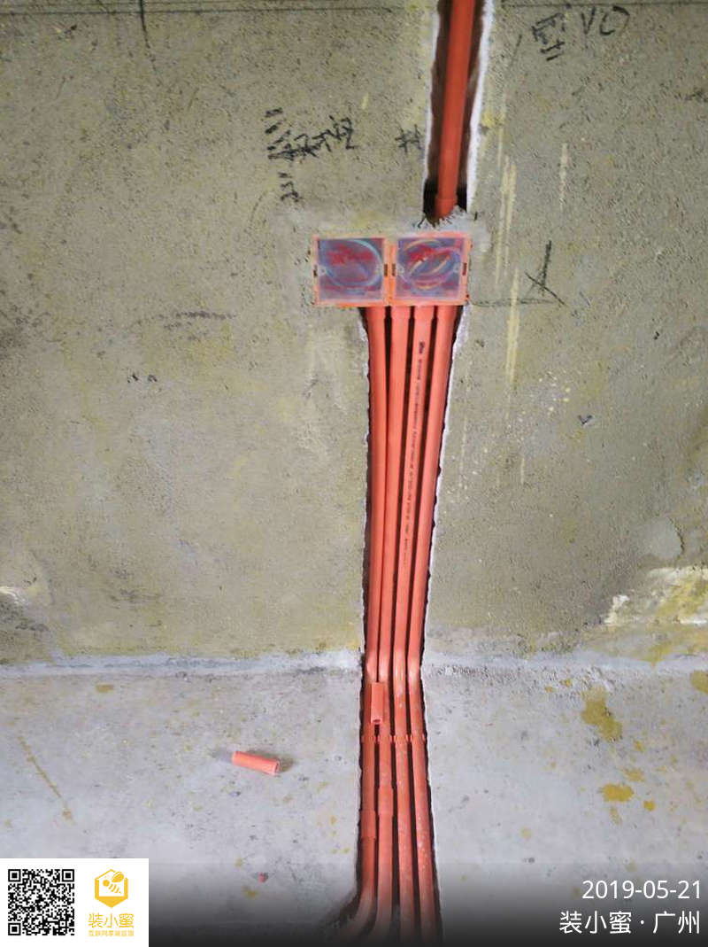

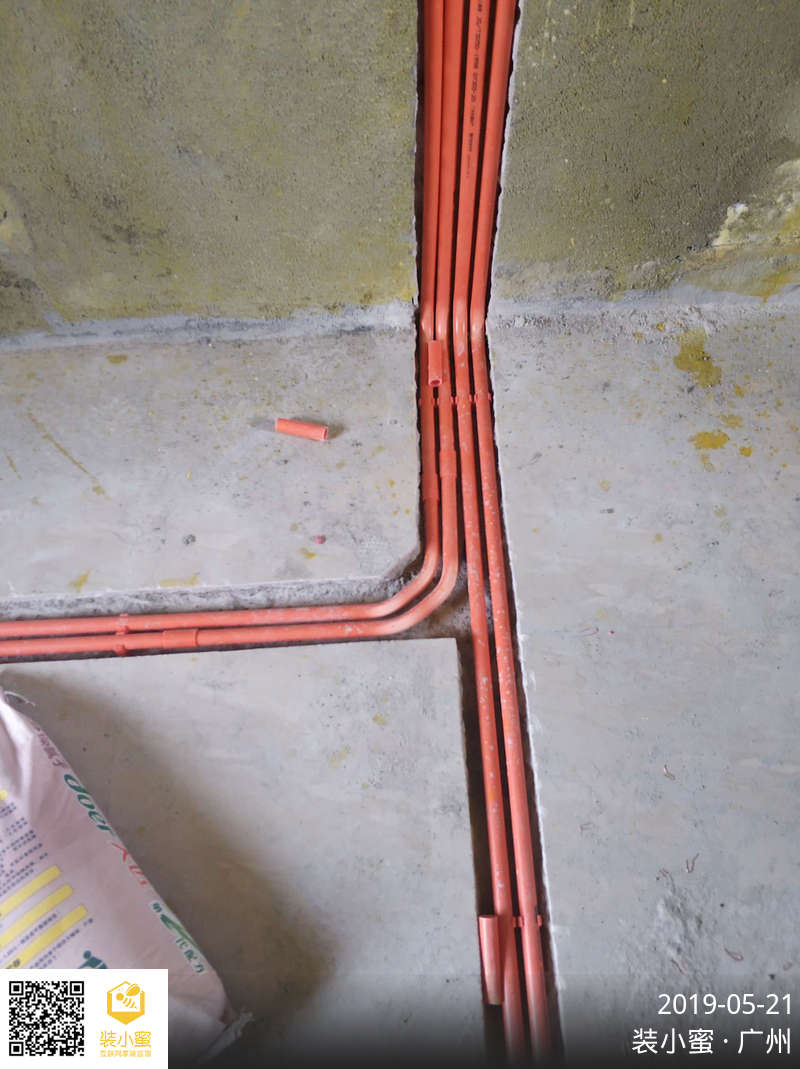

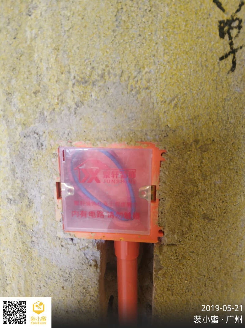

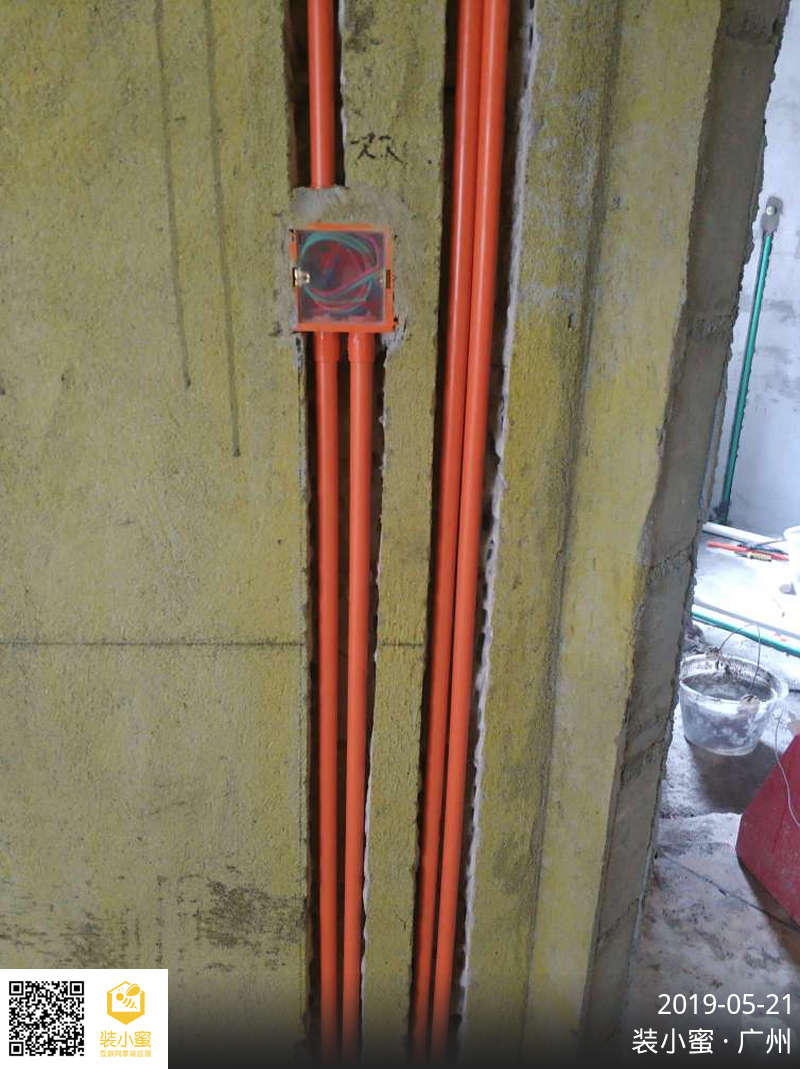

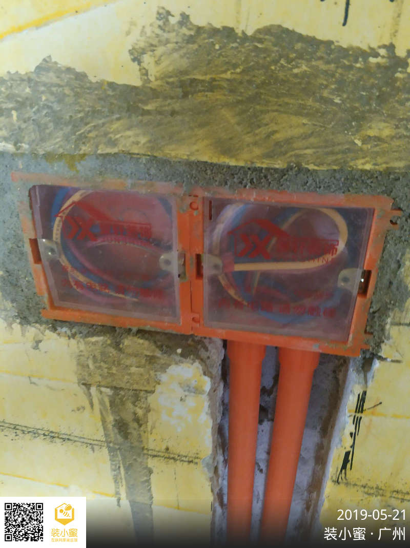

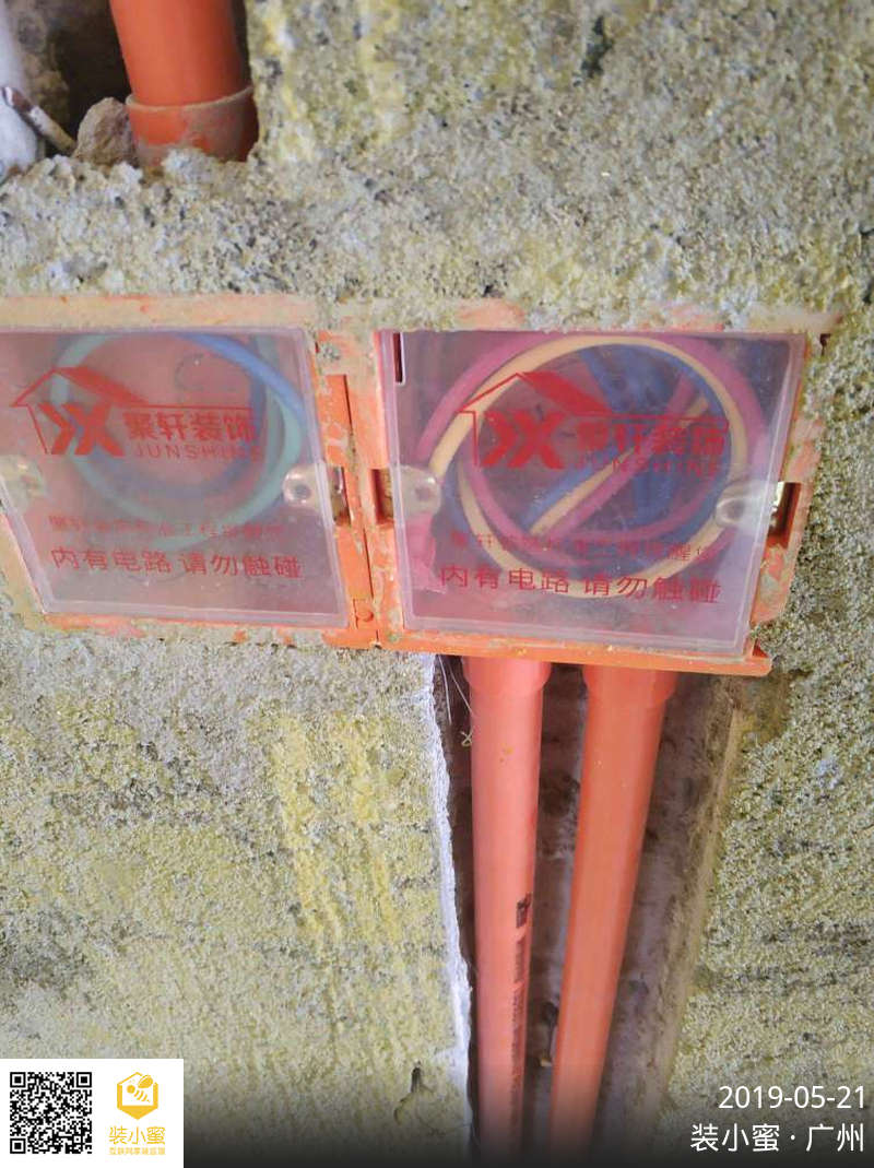

1、 线管线盒安装:
(1) 配电箱、线盒与线管间用锁扣连接。

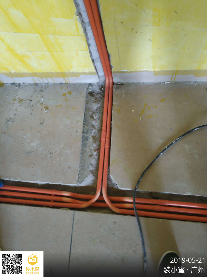

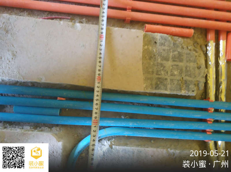

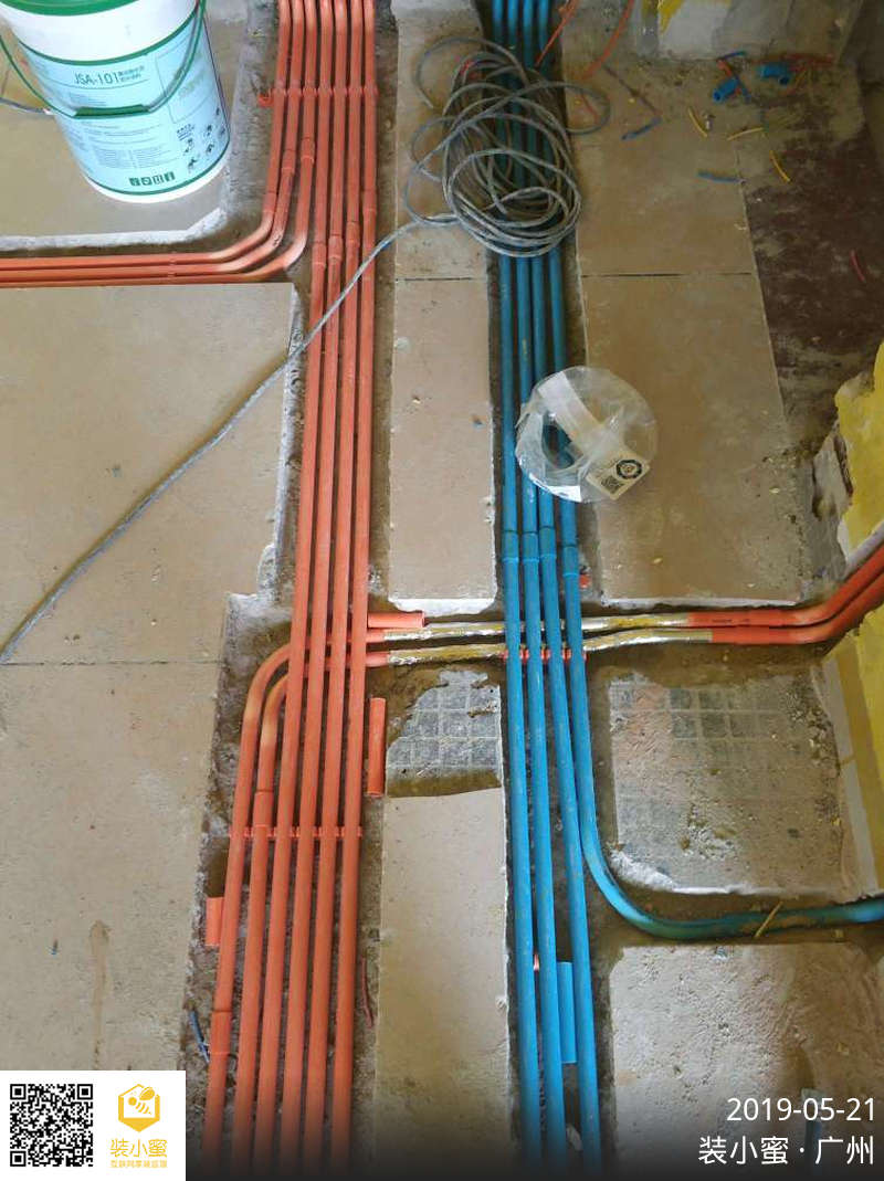

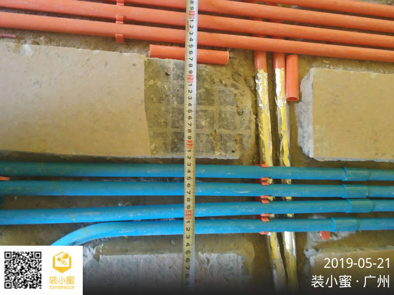

(2) 强弱电平行间距150mm以上,交叉时做300mm以上的屏蔽措施,屏蔽线可以放宽要求。
3强弱电线管,开关插座需用阻燃材料。

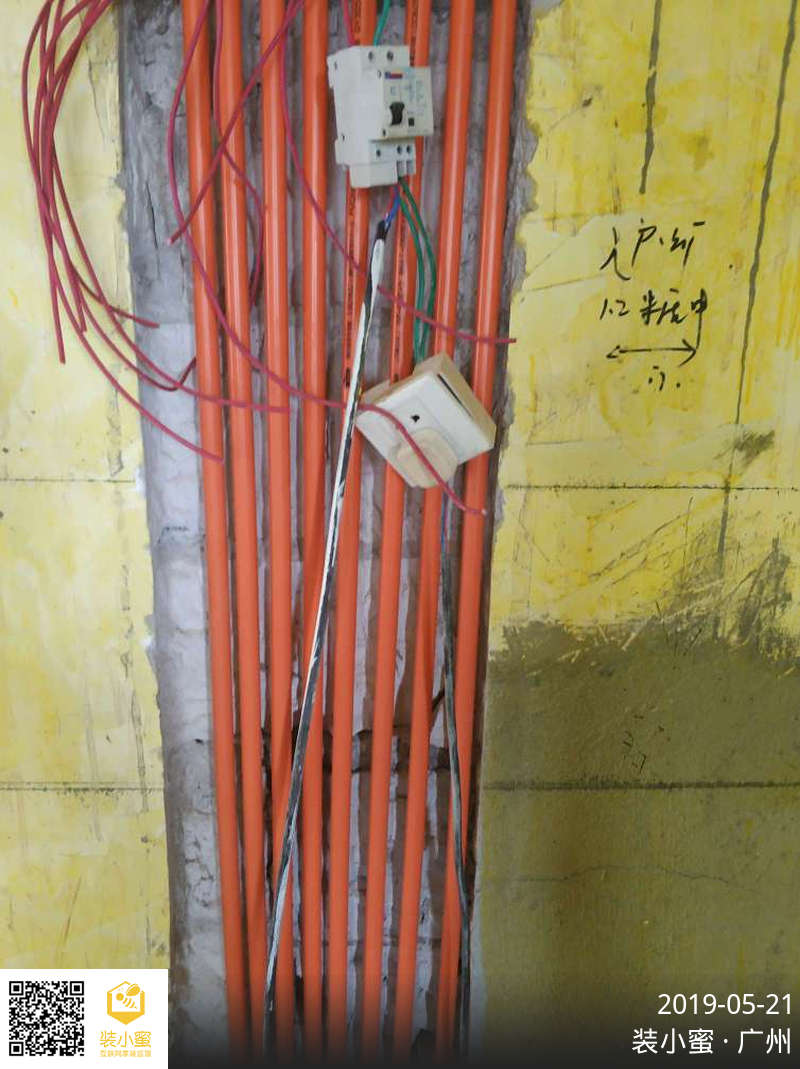

2、 导线穿线:
(1) 线管内导线必须整根铺设,中间不能有接头和扭结,接头应在过线盒中设置。
(2) 强电中不同回路、用途、电压的导线禁止同管穿设。
(3) 禁止不同回路的导线间拆接相、零导线。
(4) 强弱电不得同管穿设,强电线不得单管单线铺设。
(5) 不同频率的弱电线不可以同管穿设,带屏蔽功能的弱电线可以放宽要求。
(6) 弱电线两端进行编号。
(7) 原导线继续使用时,施工方应做导线测通及绝缘测试,合格后再连接新导线。
——来自装小蜜监理 杨勇

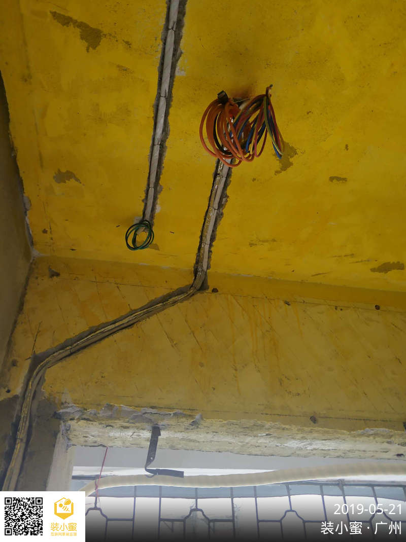

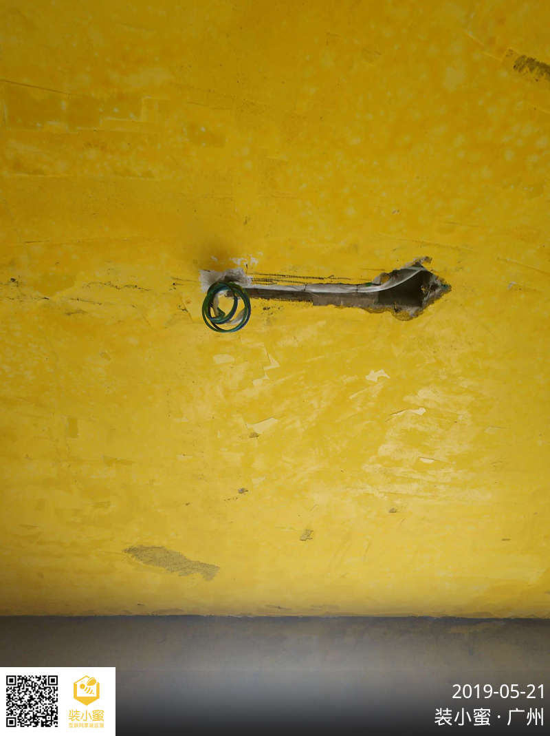

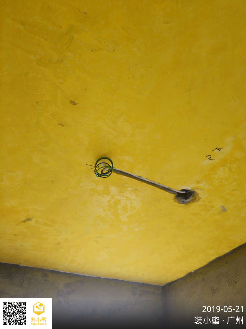

灯头盒固定牢固,安装符合要求
线管(软管)线盒阻燃性能符合要求
