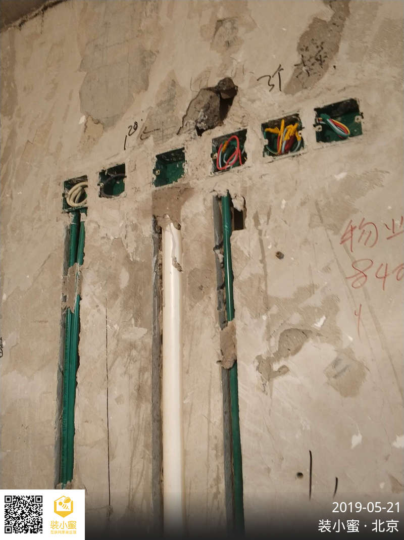

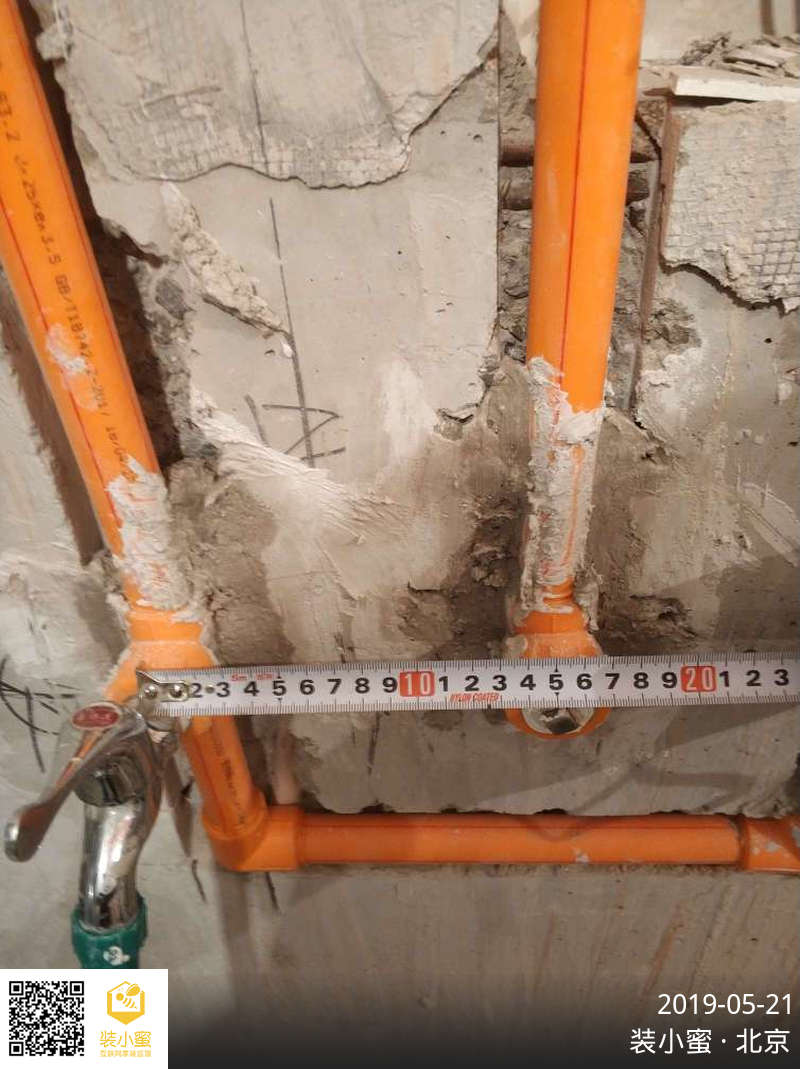

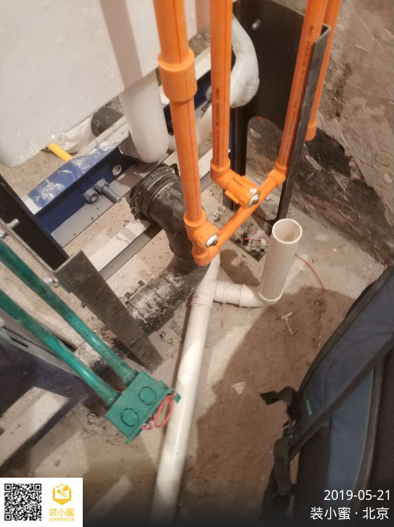

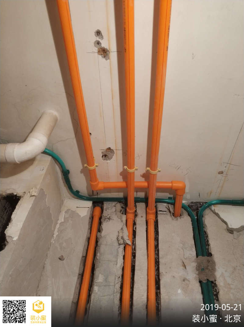

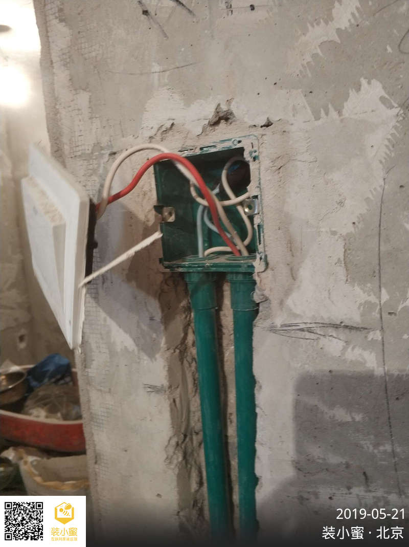

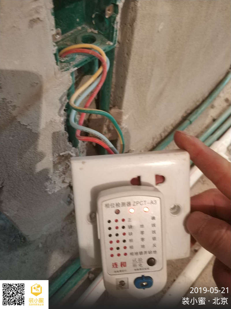

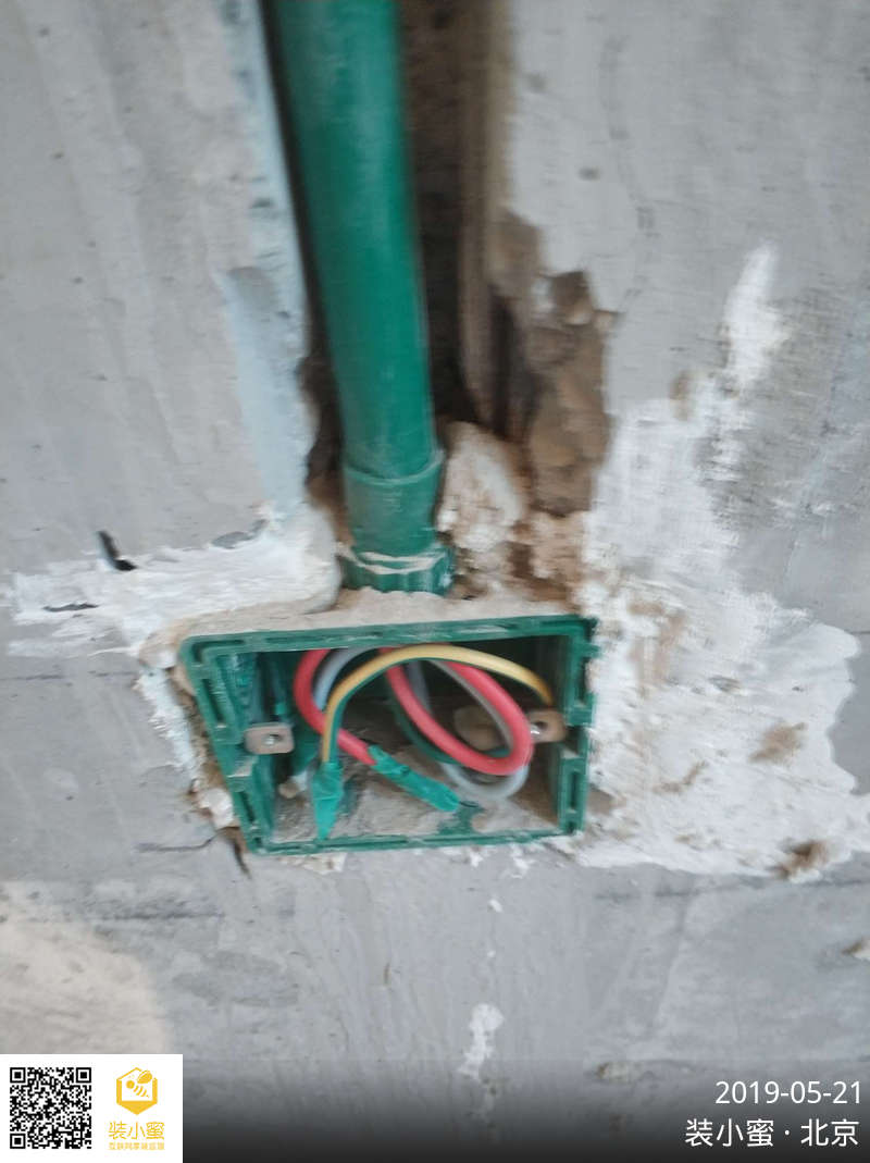

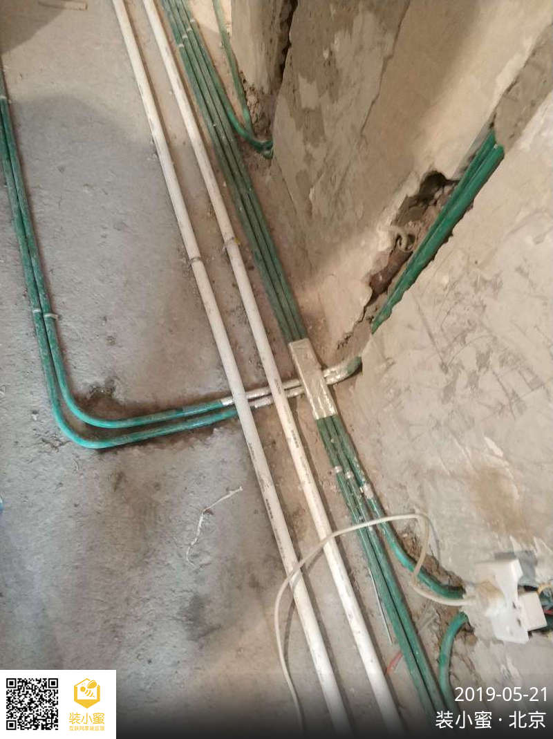

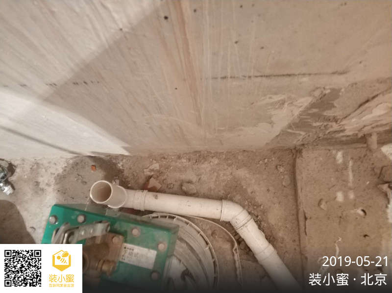

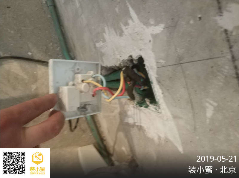

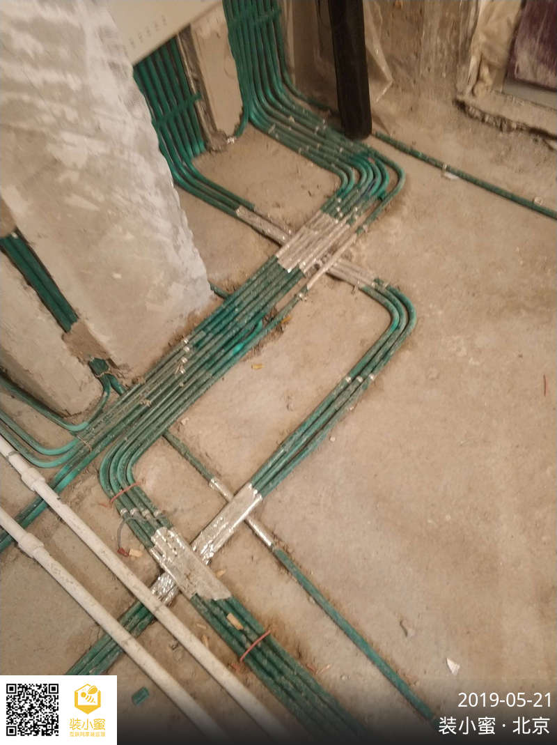

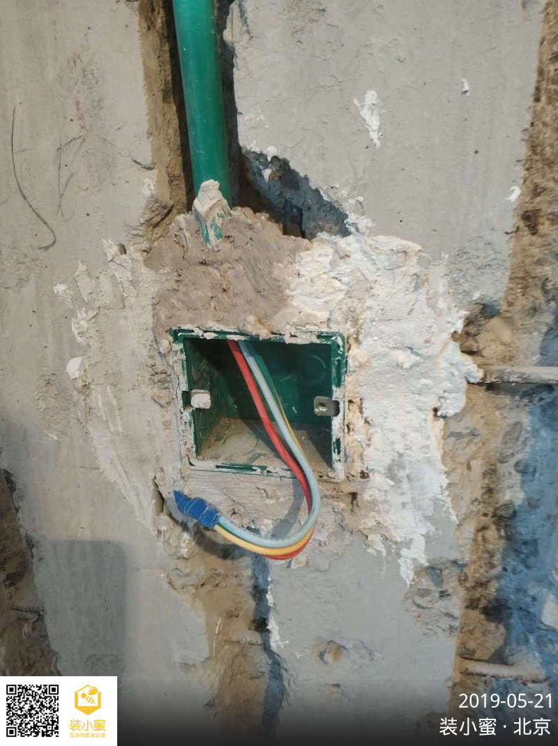

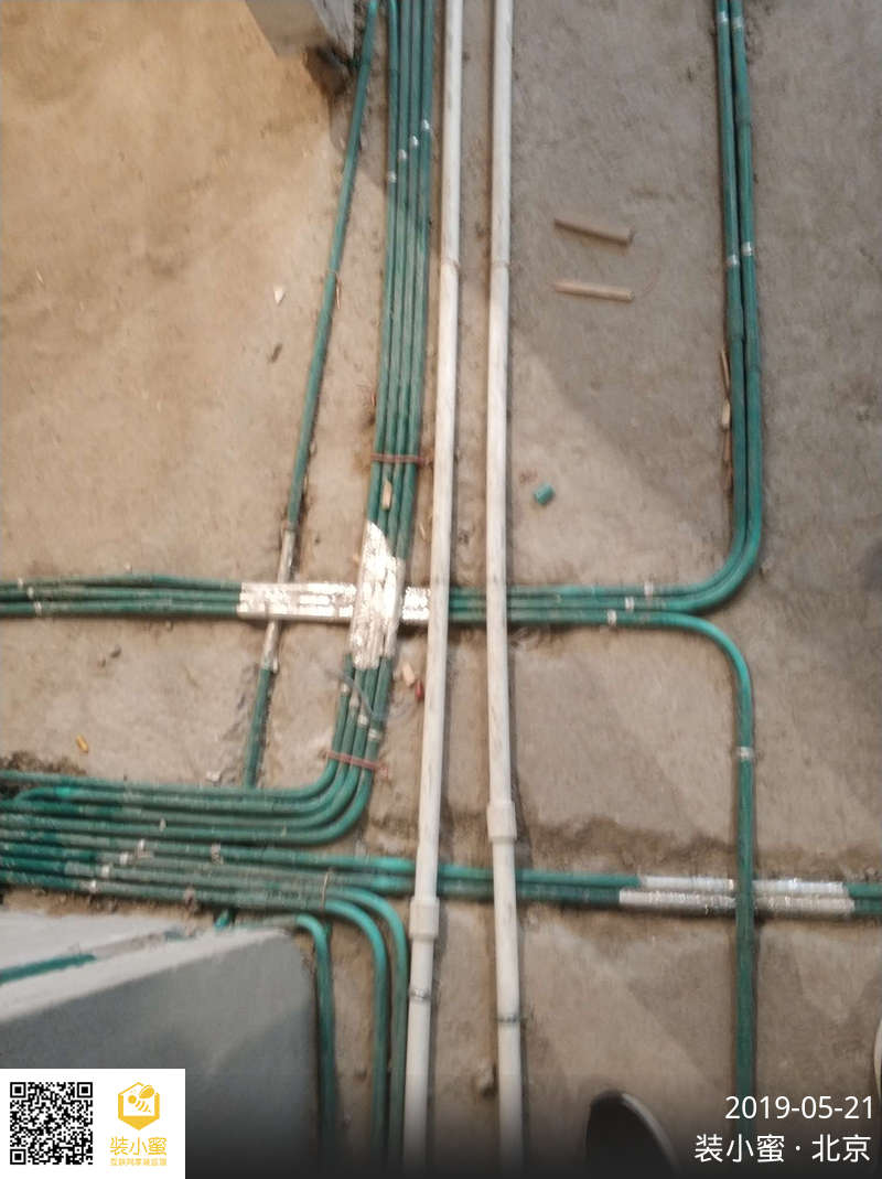

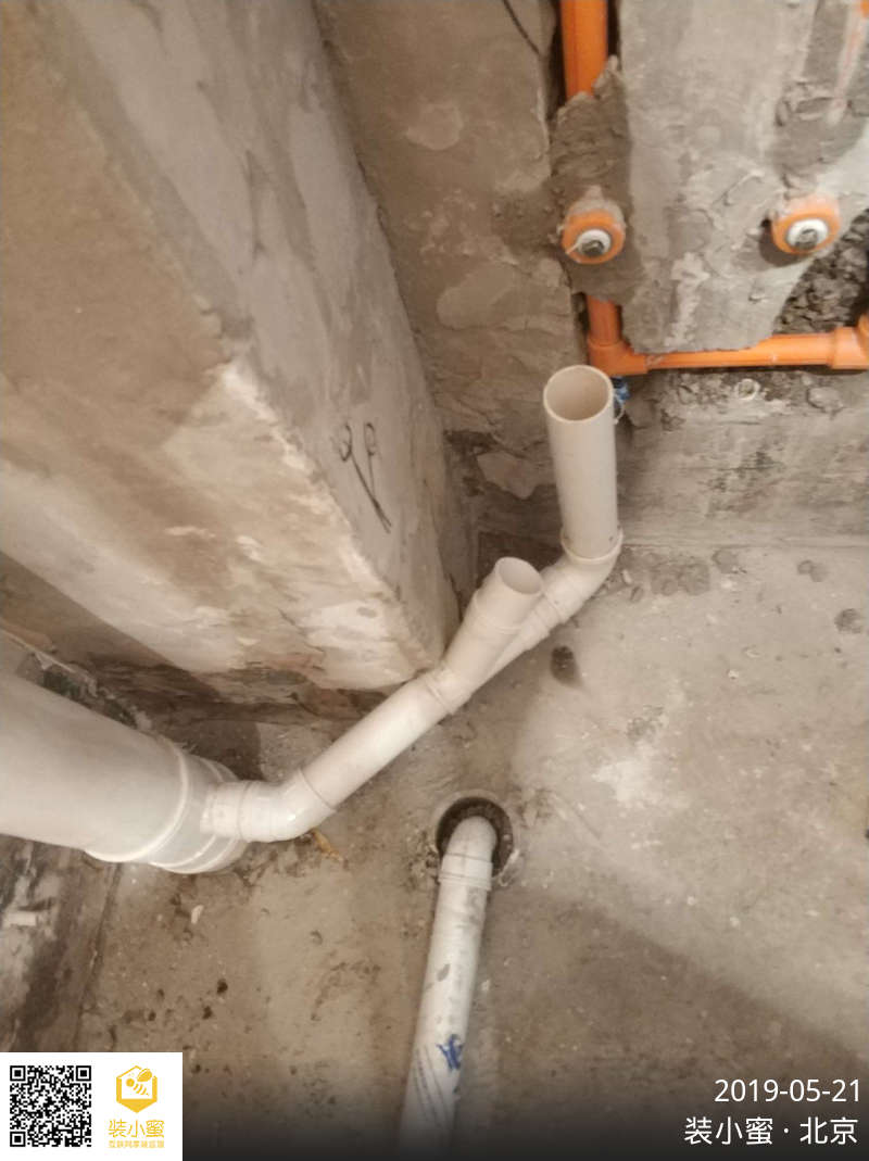

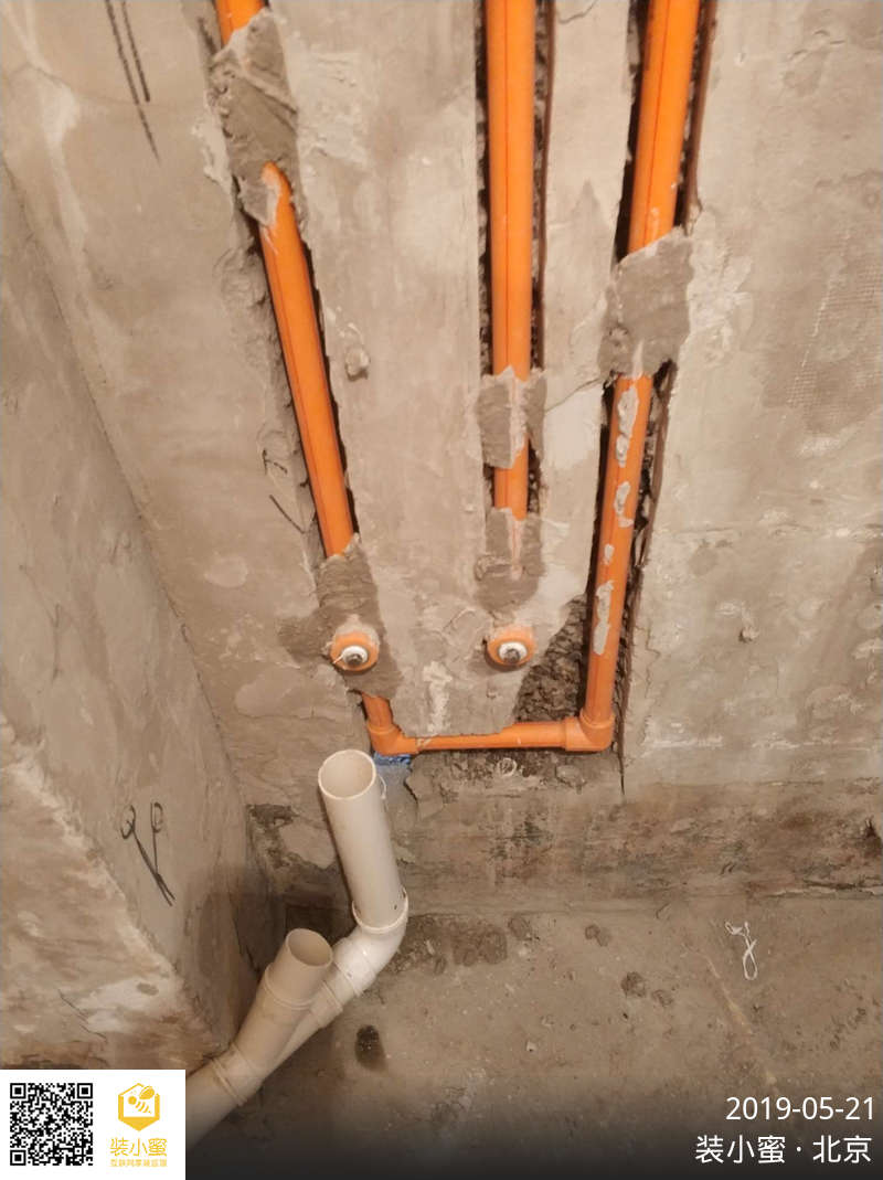

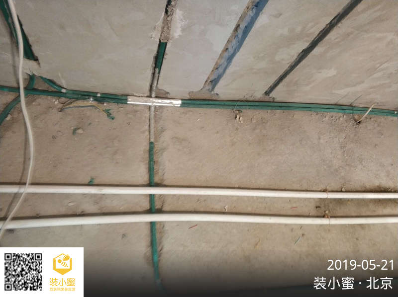

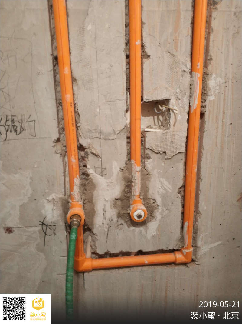

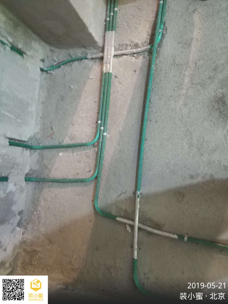

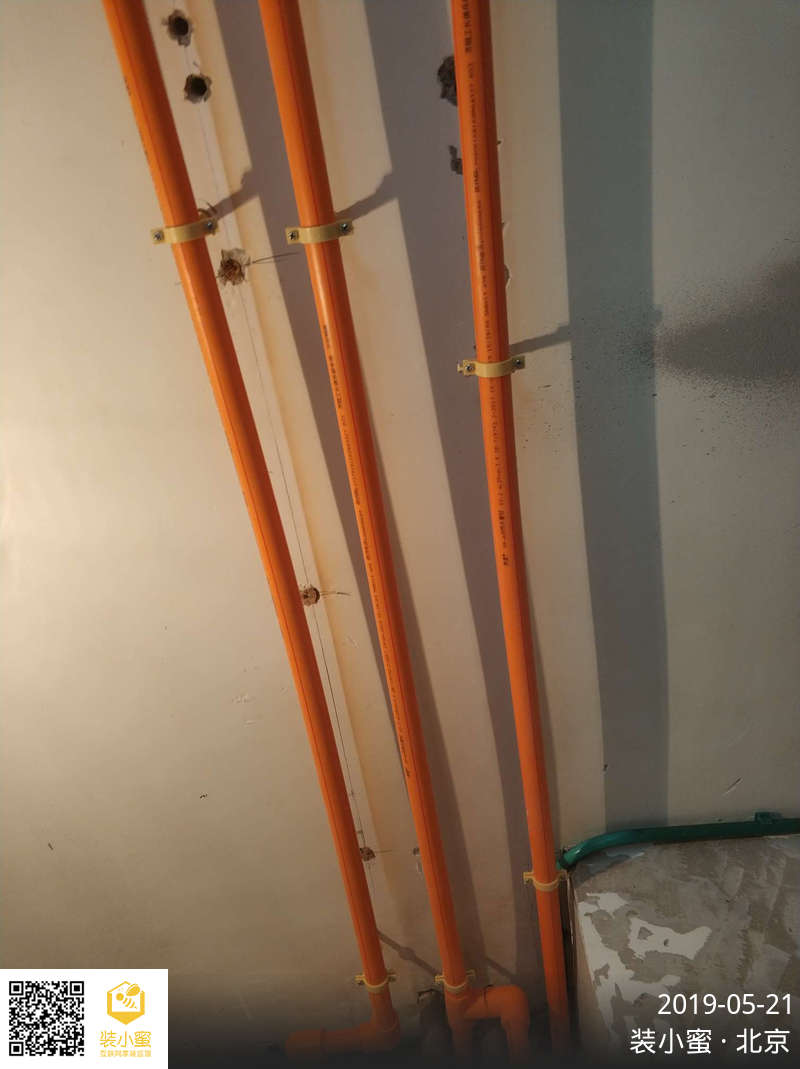

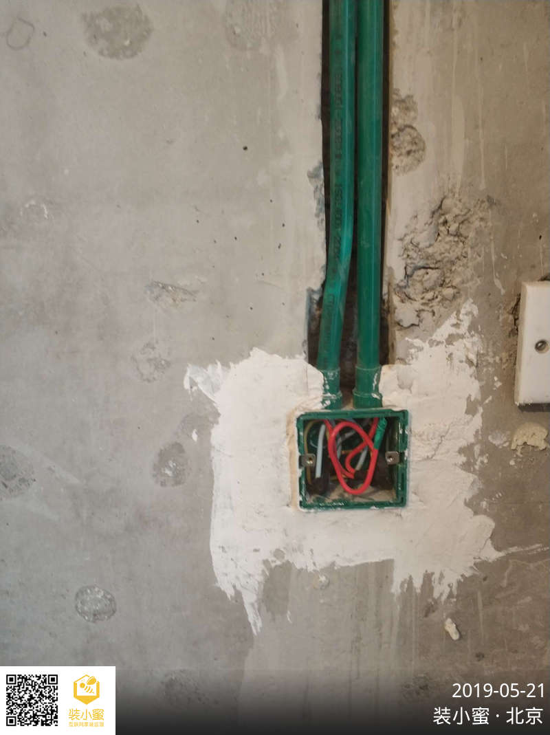

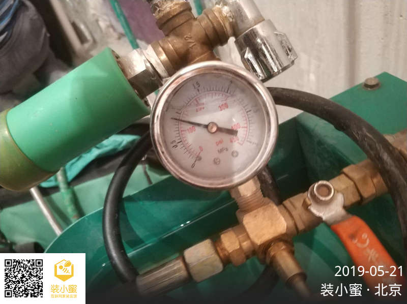

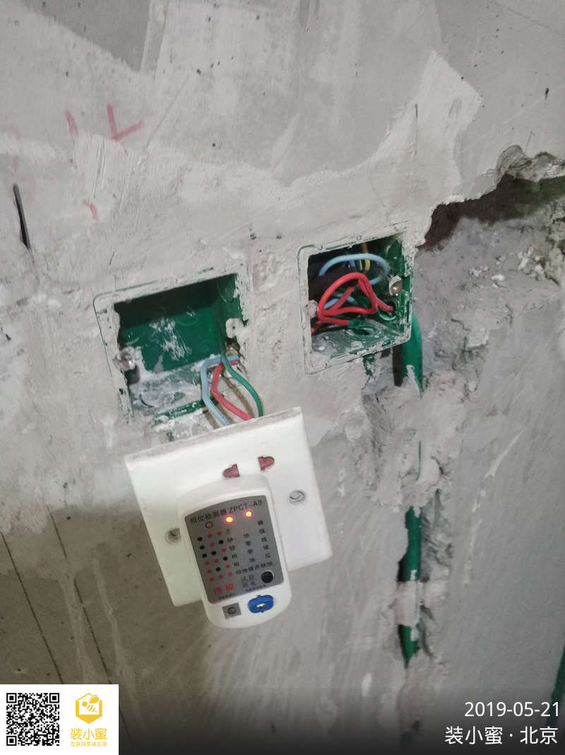

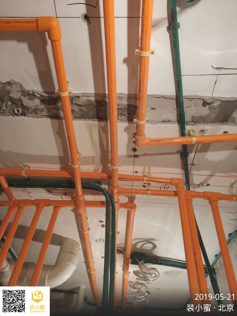

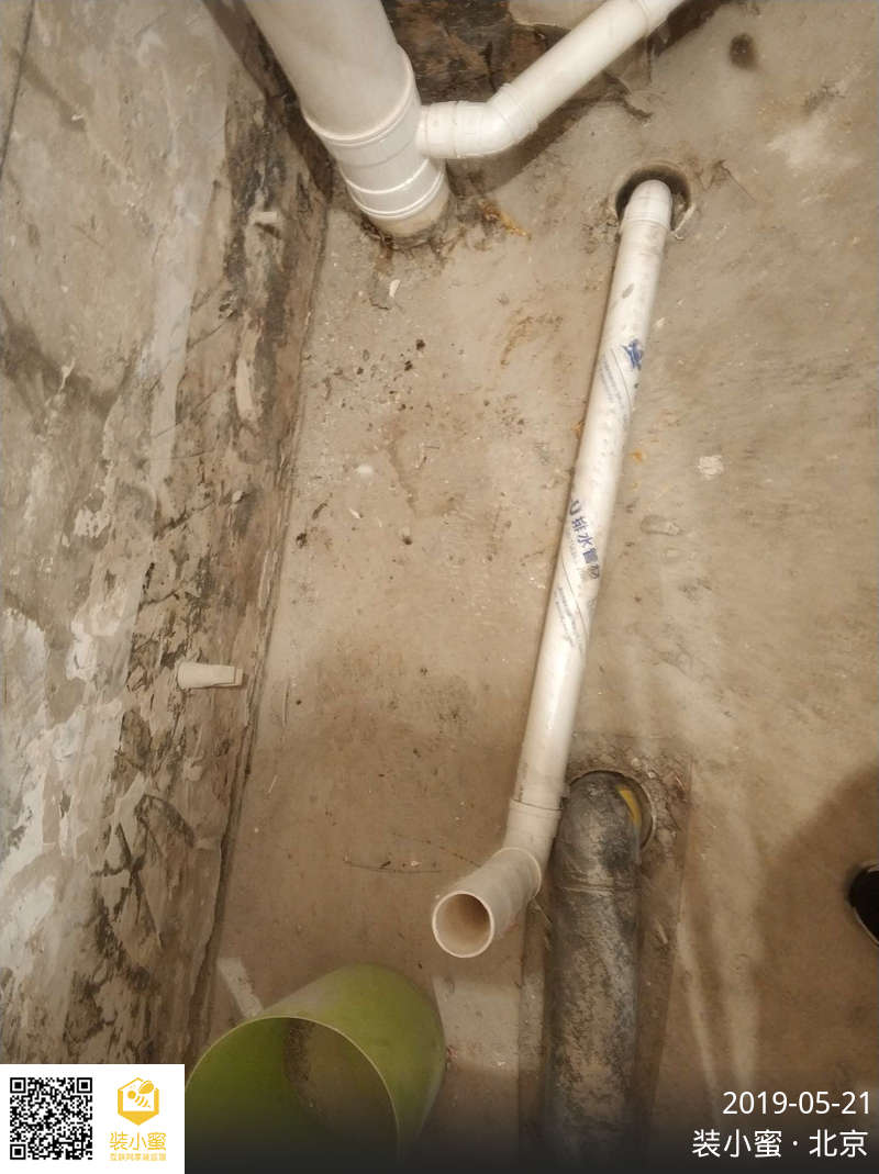

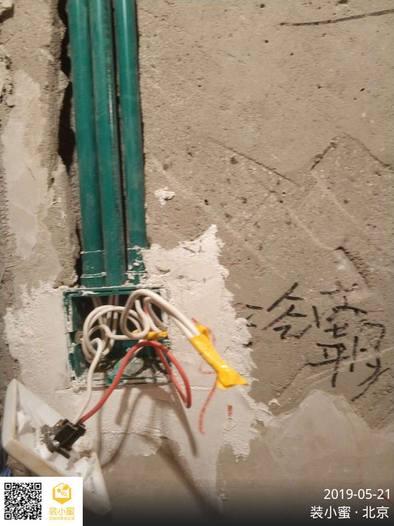

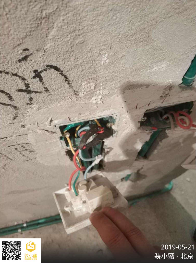

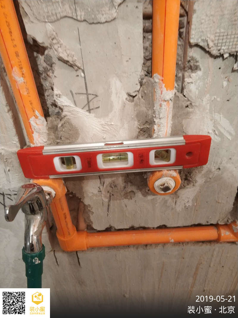

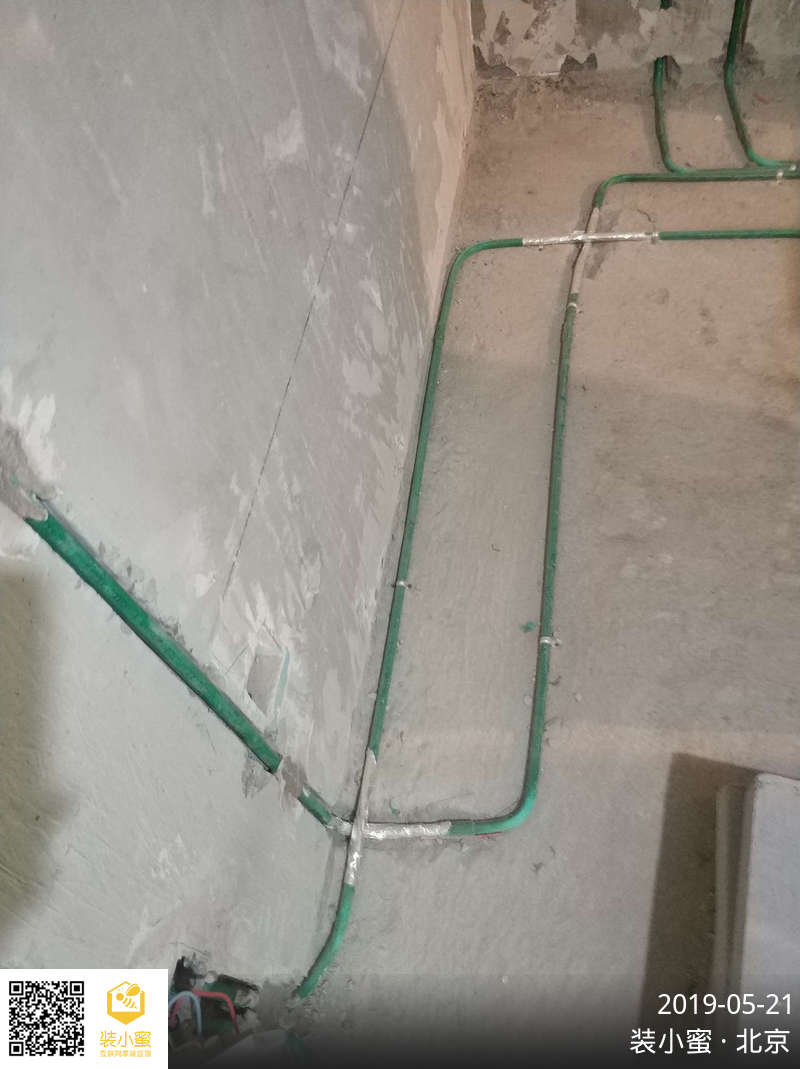

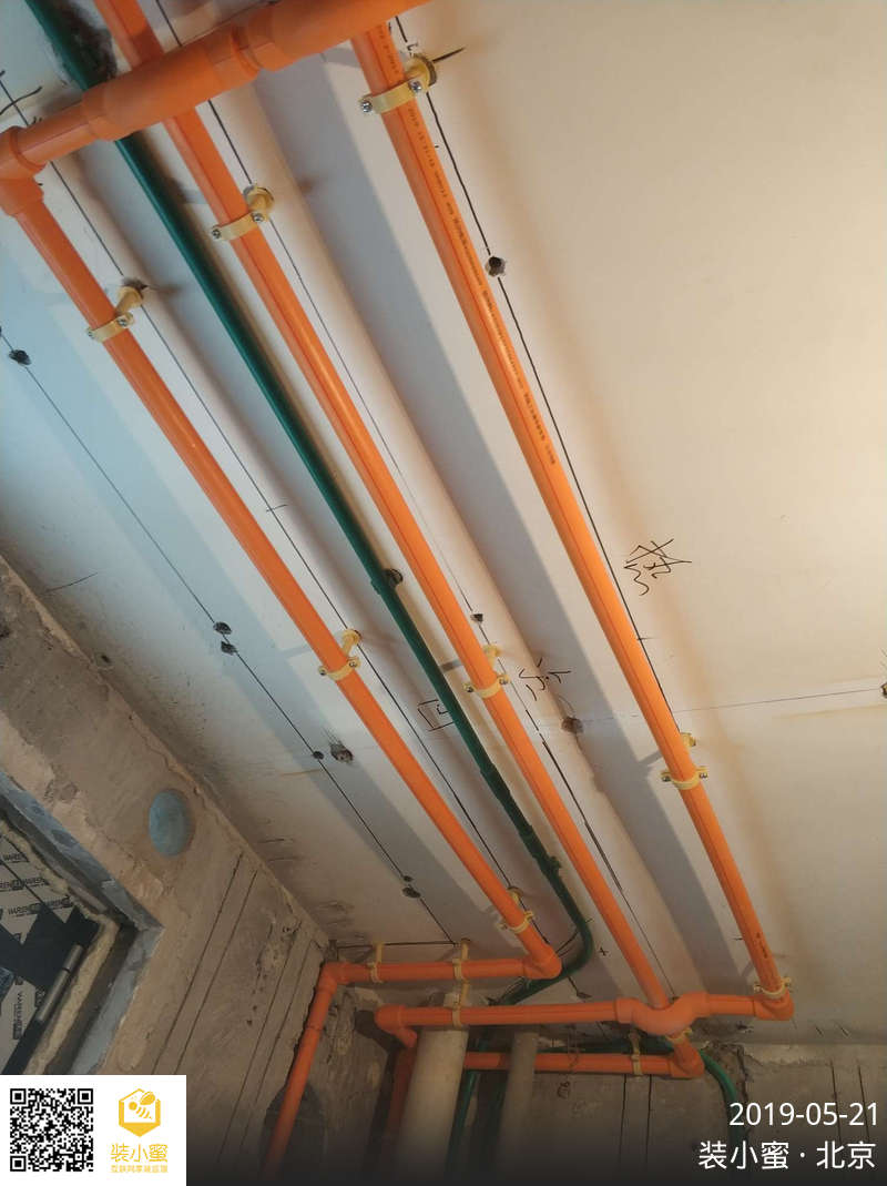

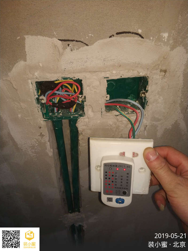

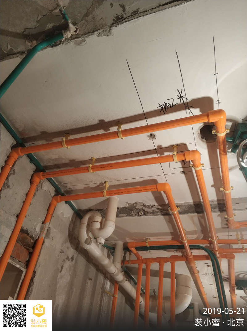

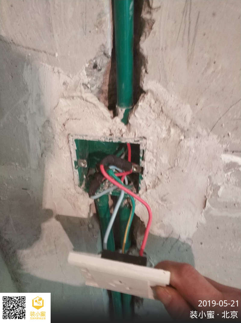

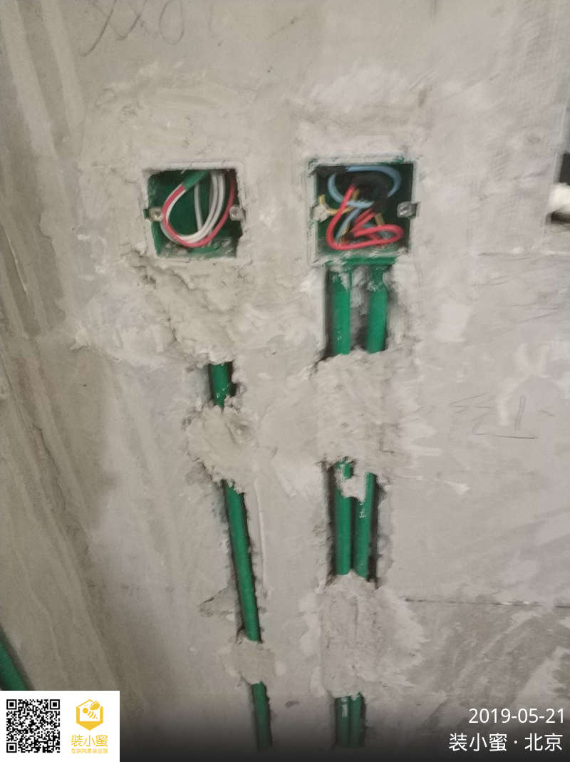

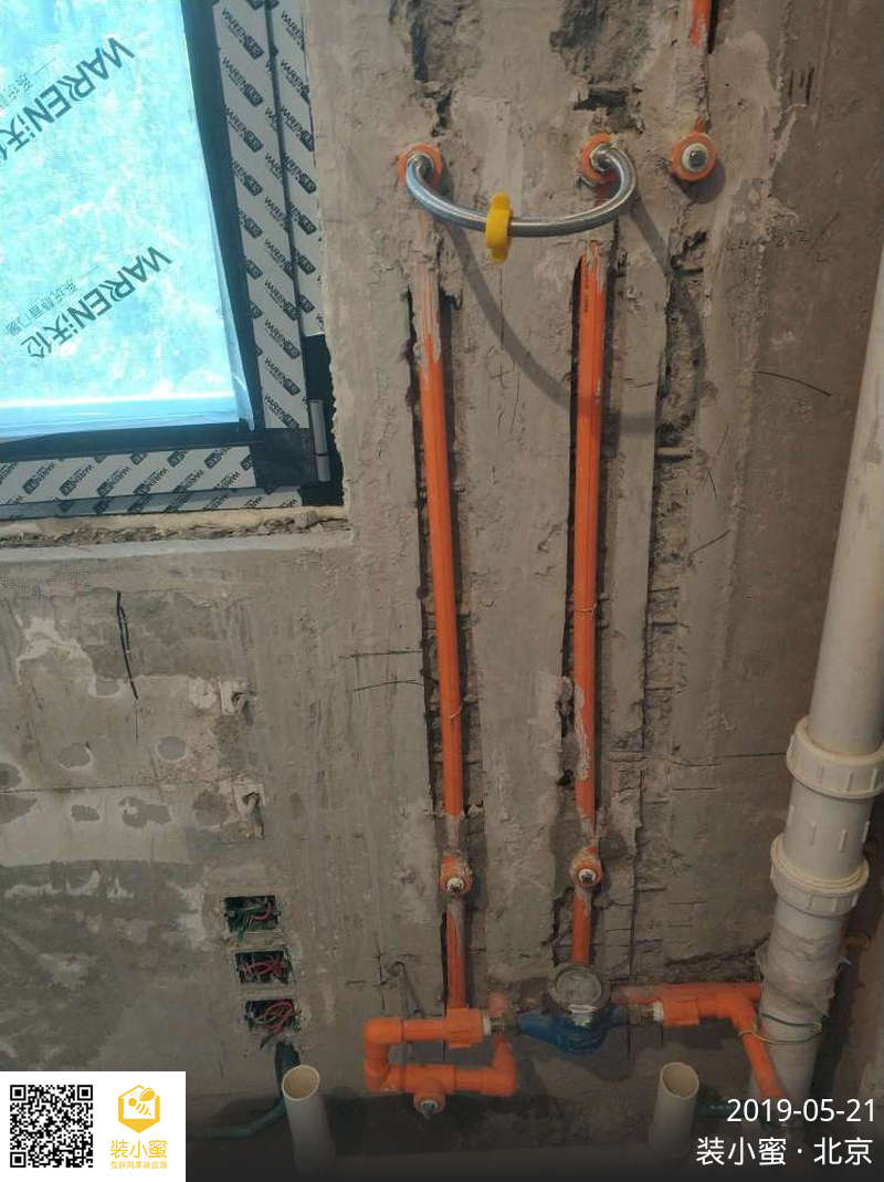

水电施工已经完成,整体施工比较规范,没有绕线现象,线管与线盒及配电箱均用锁扣进行了连接,线管拐弯处没有皱褶现象,线管内穿线数量和线色明确,线盒与电箱内导线预留长度合理,没有强弱电同管和同底盒铺设现象,没有水电同槽现象,强弱电线管交叉处已缠绕锡箔纸进行防信号干扰隔离保护;水管路走向平直,现场有伟星水管厂家进行了半小时0.8兆帕打压测试,降压在合理范围内,质保单已交客户保留;混水阀冷热出水口间距和标高均符合验收标准,新增排水管排水通畅,符合规范,监督工人进行了水电实际米数测量;各点位客户进行了确认;
部分线管还未固定,新增排水管底部与排水口衔接处需要做好防渗漏处理,顶面施工洞需要封堵严密,以免反味。

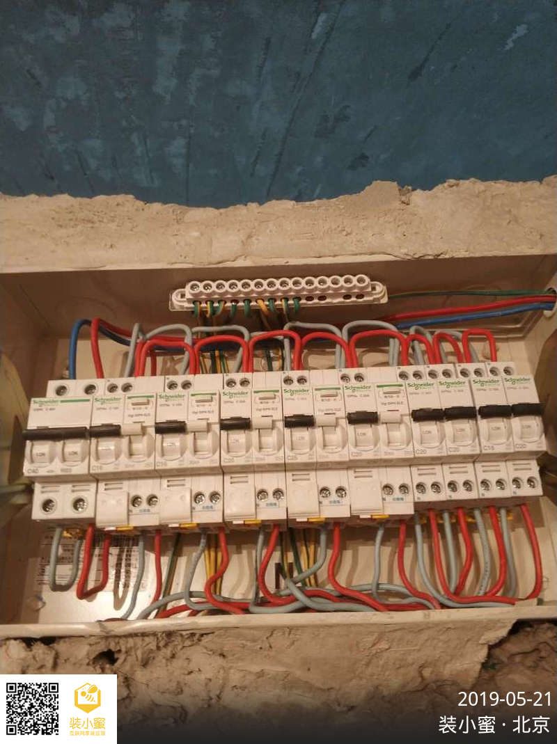

断路器接入导线的数量符合要求
导线与断路器匹配符合要求
断路器漏保设置合理
