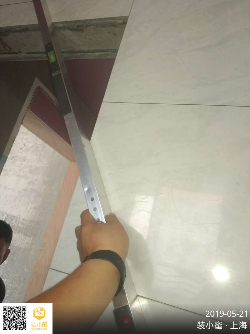

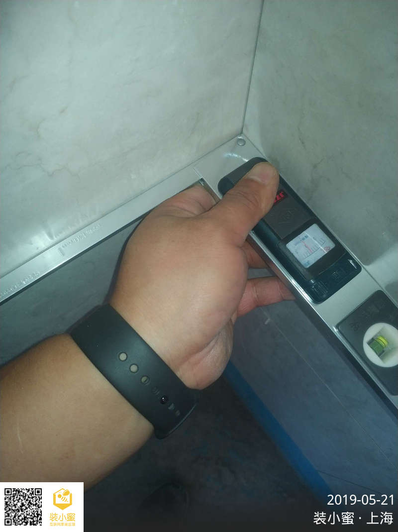

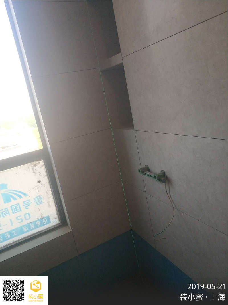

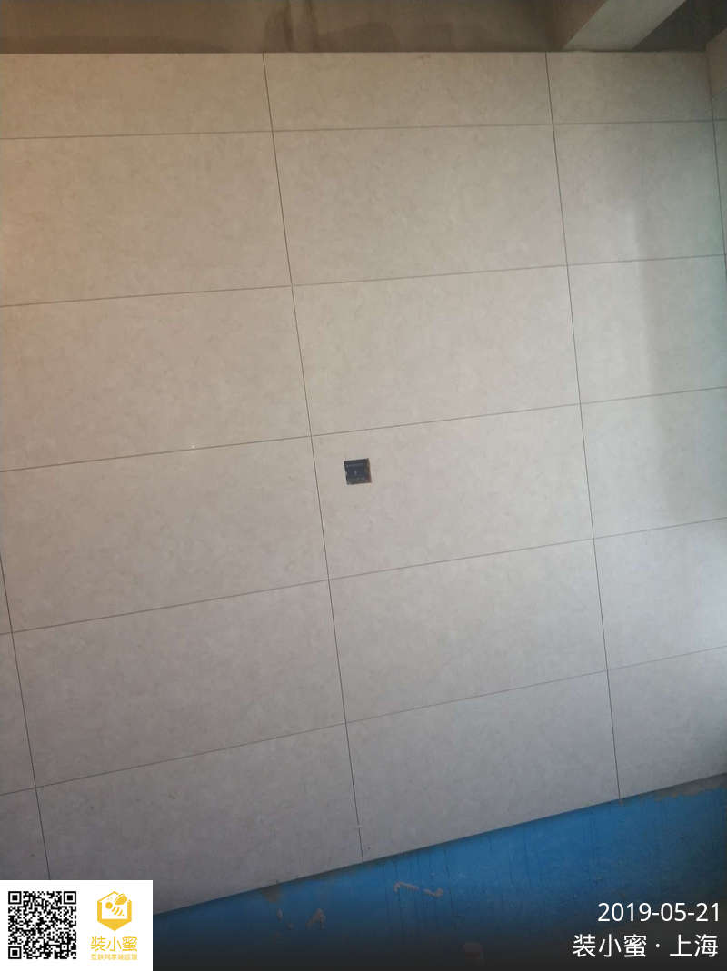

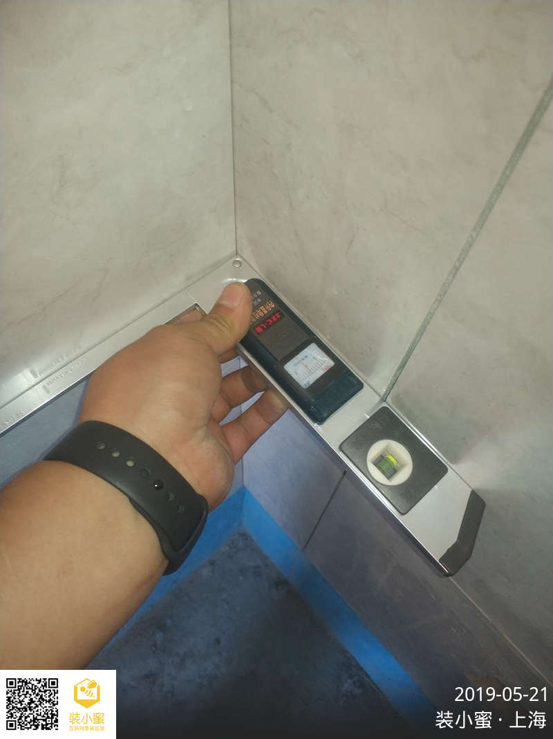

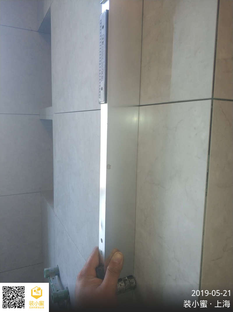

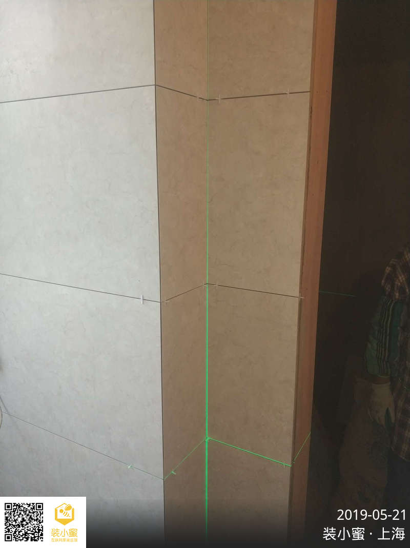

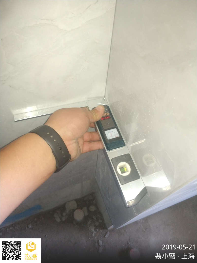

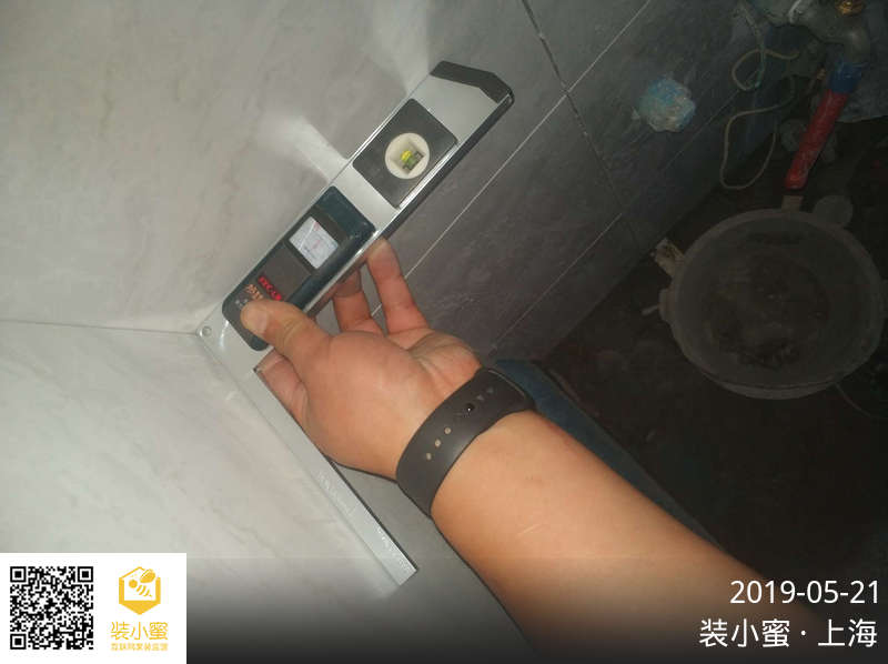

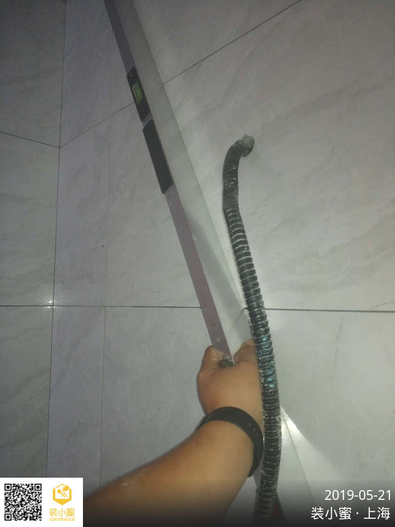

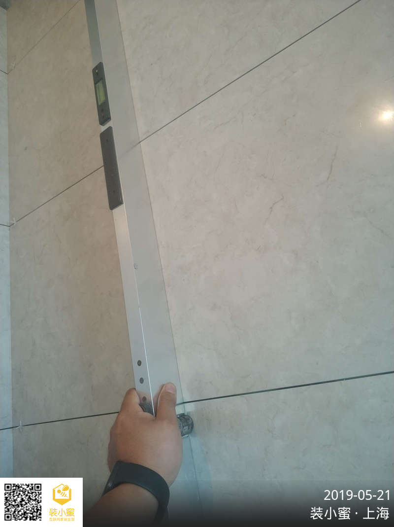

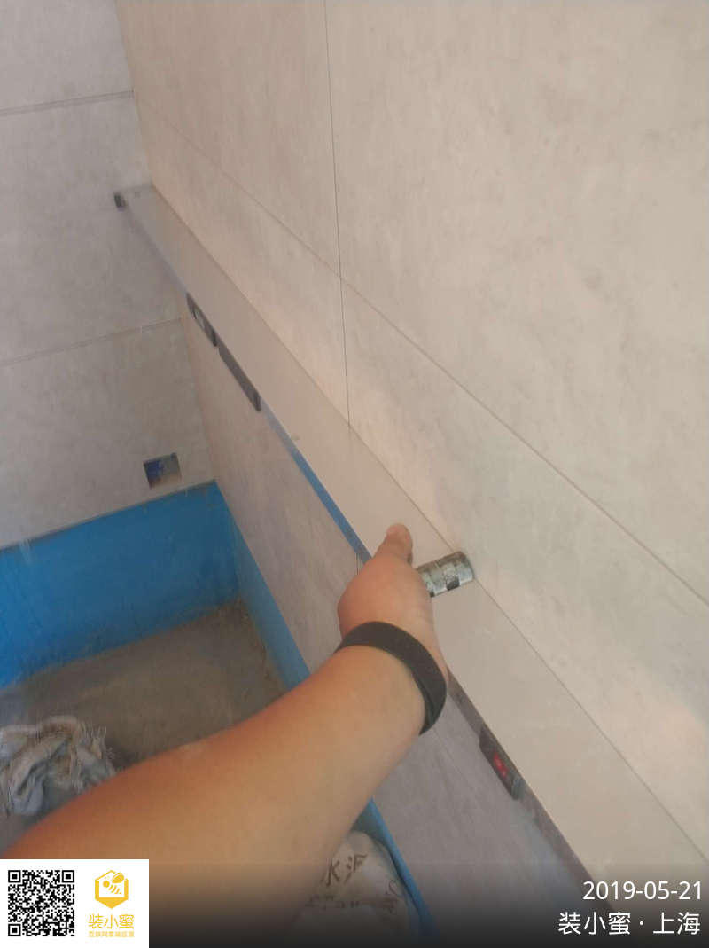

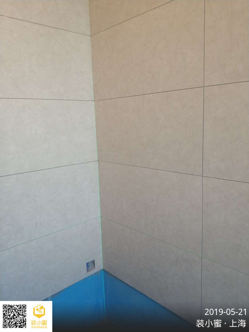

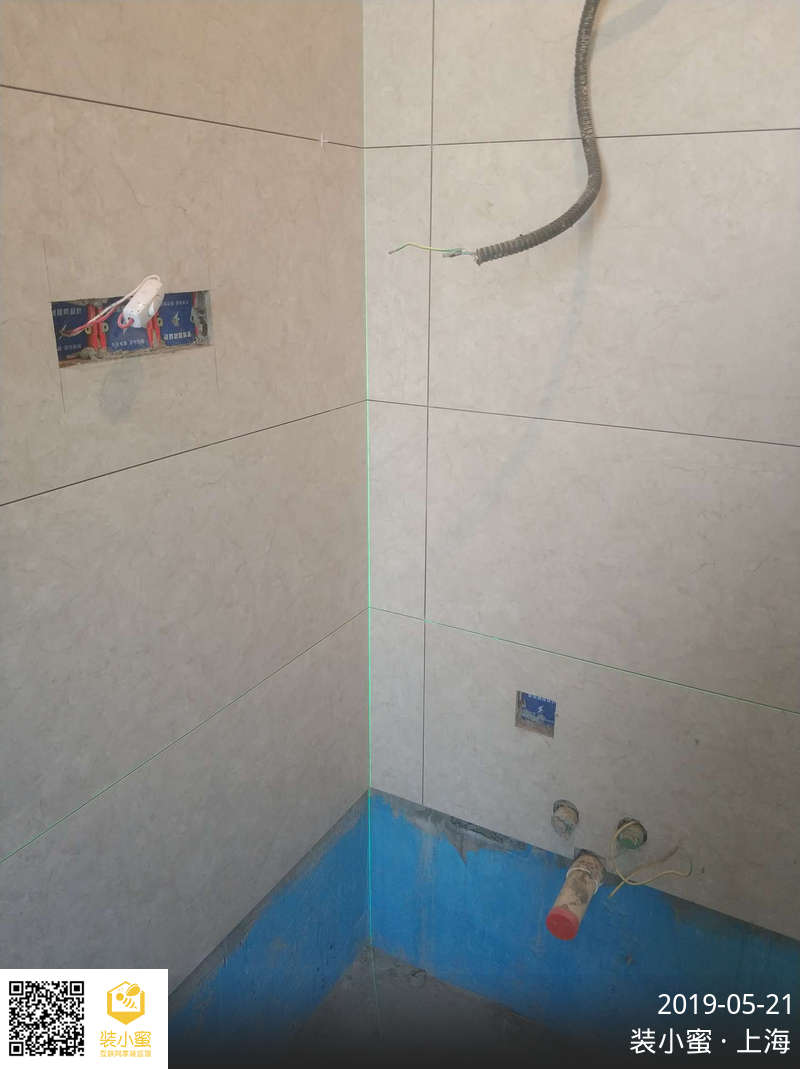

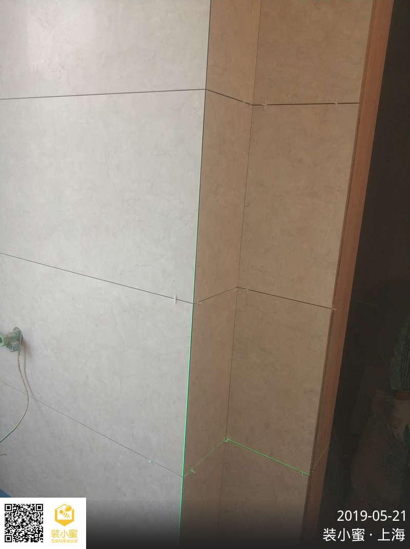

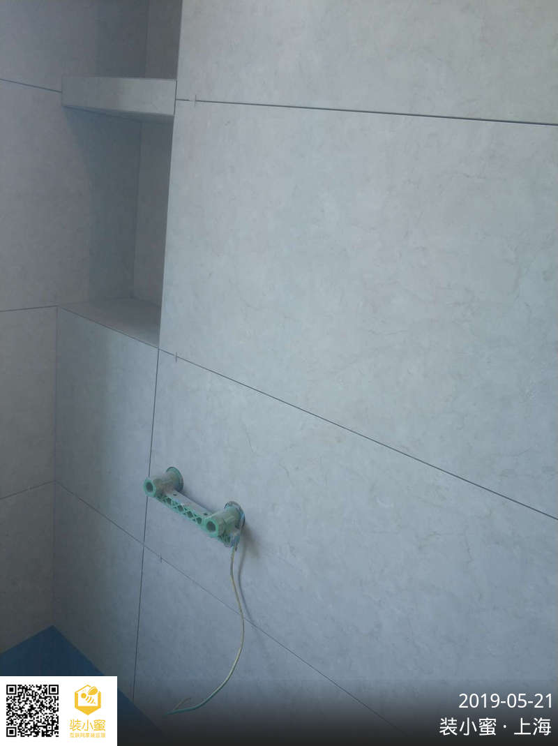

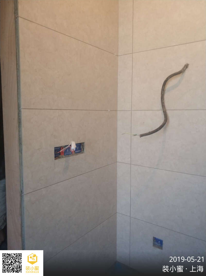

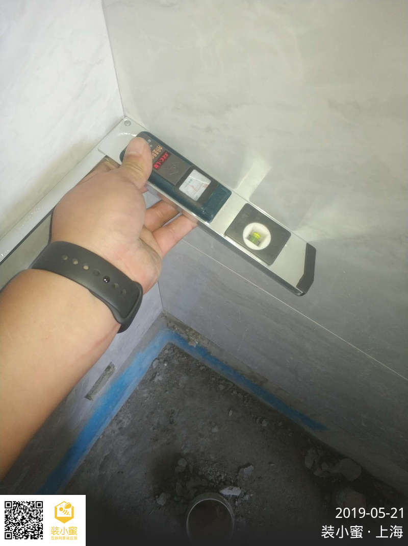

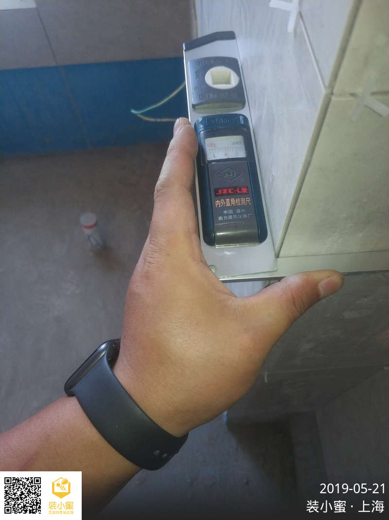

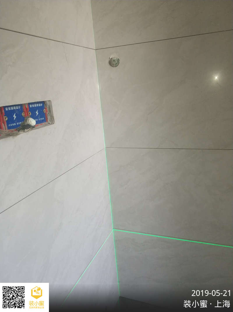

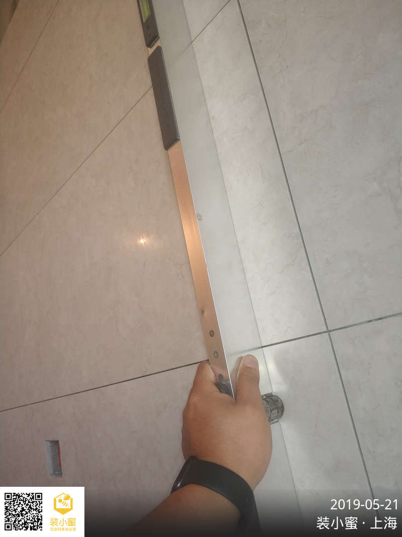

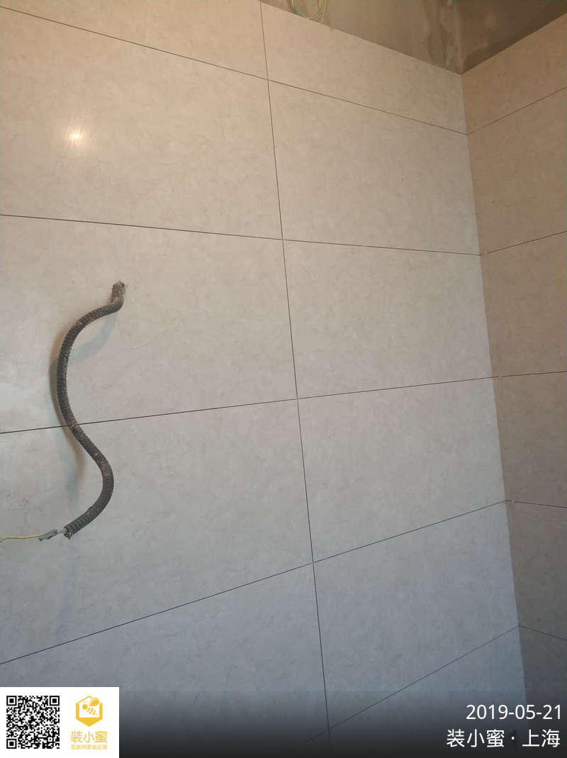

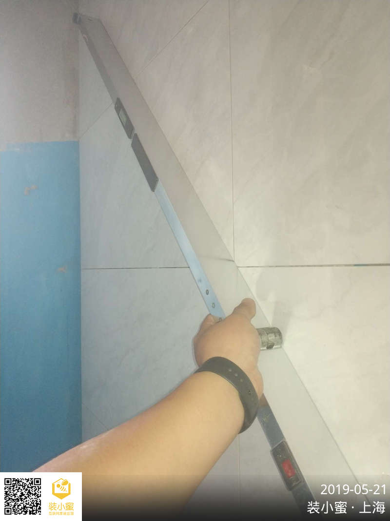

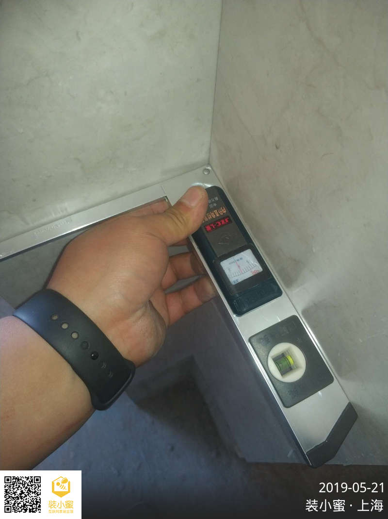

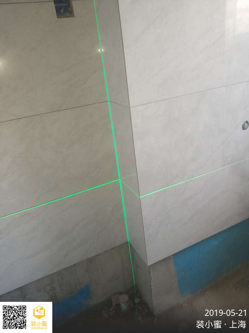

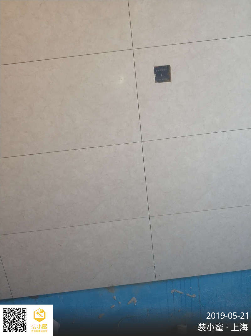

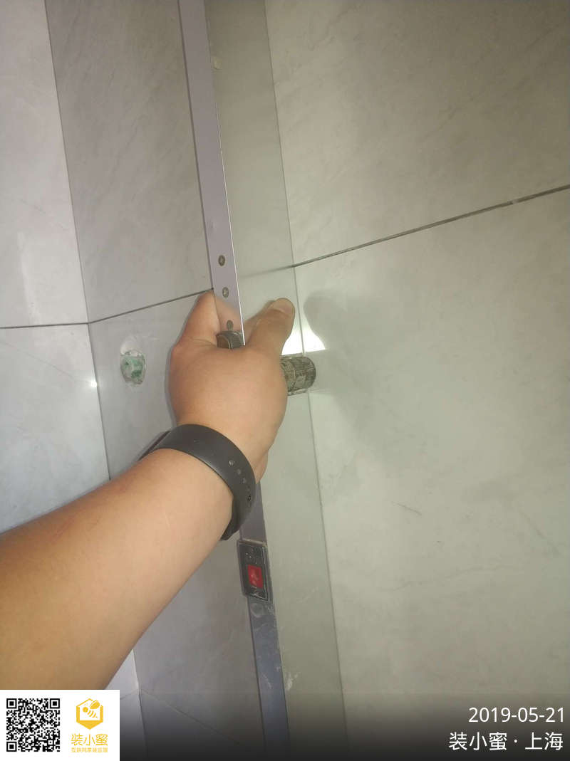

1泥工贴砖基本符合施工规范,墙面平整垂直阴阳角方正

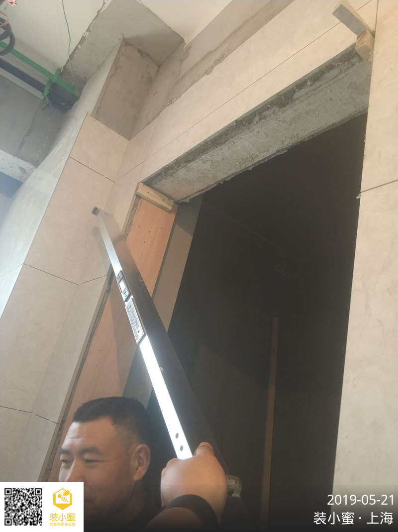

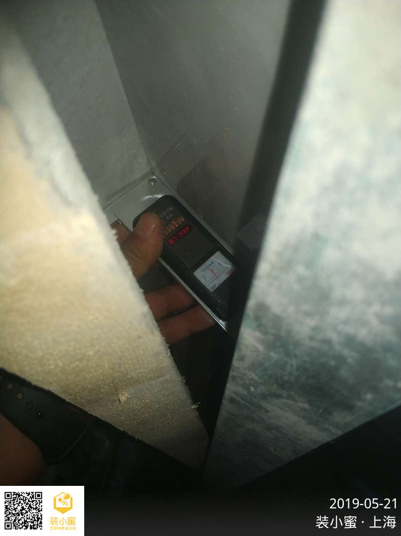

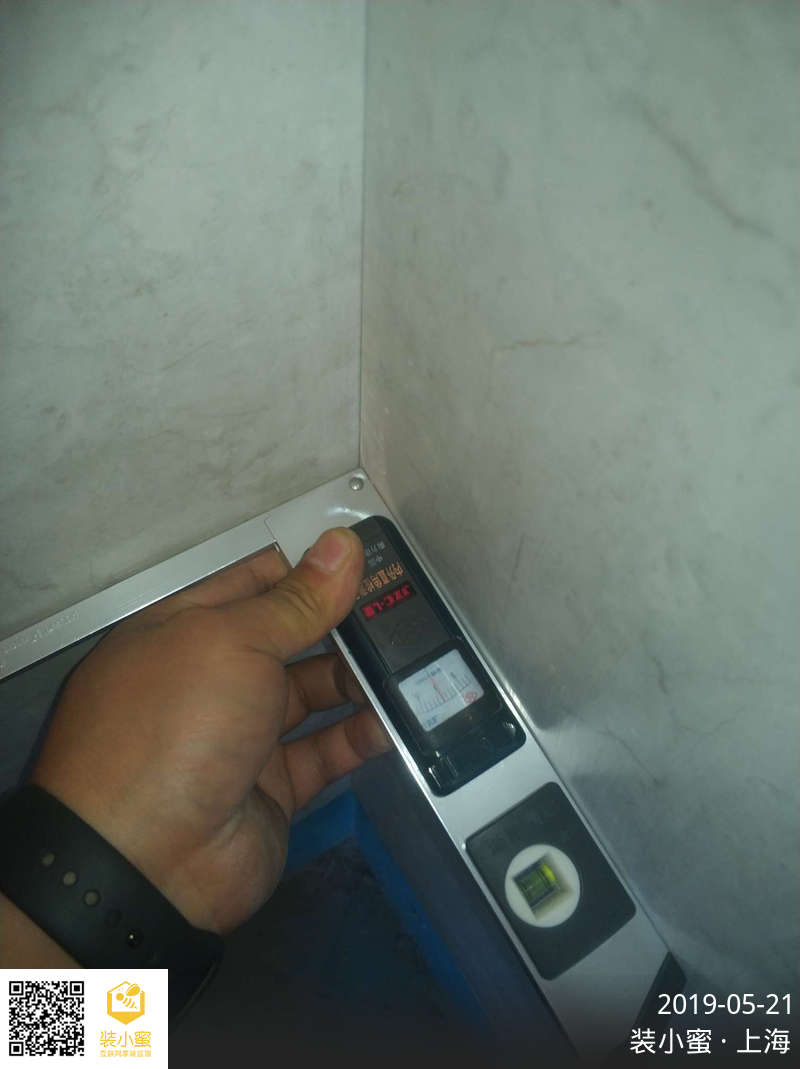

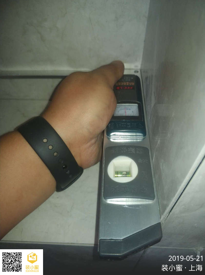

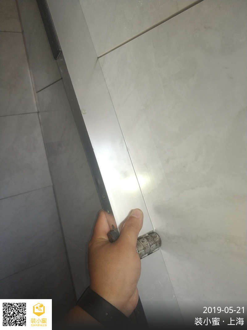

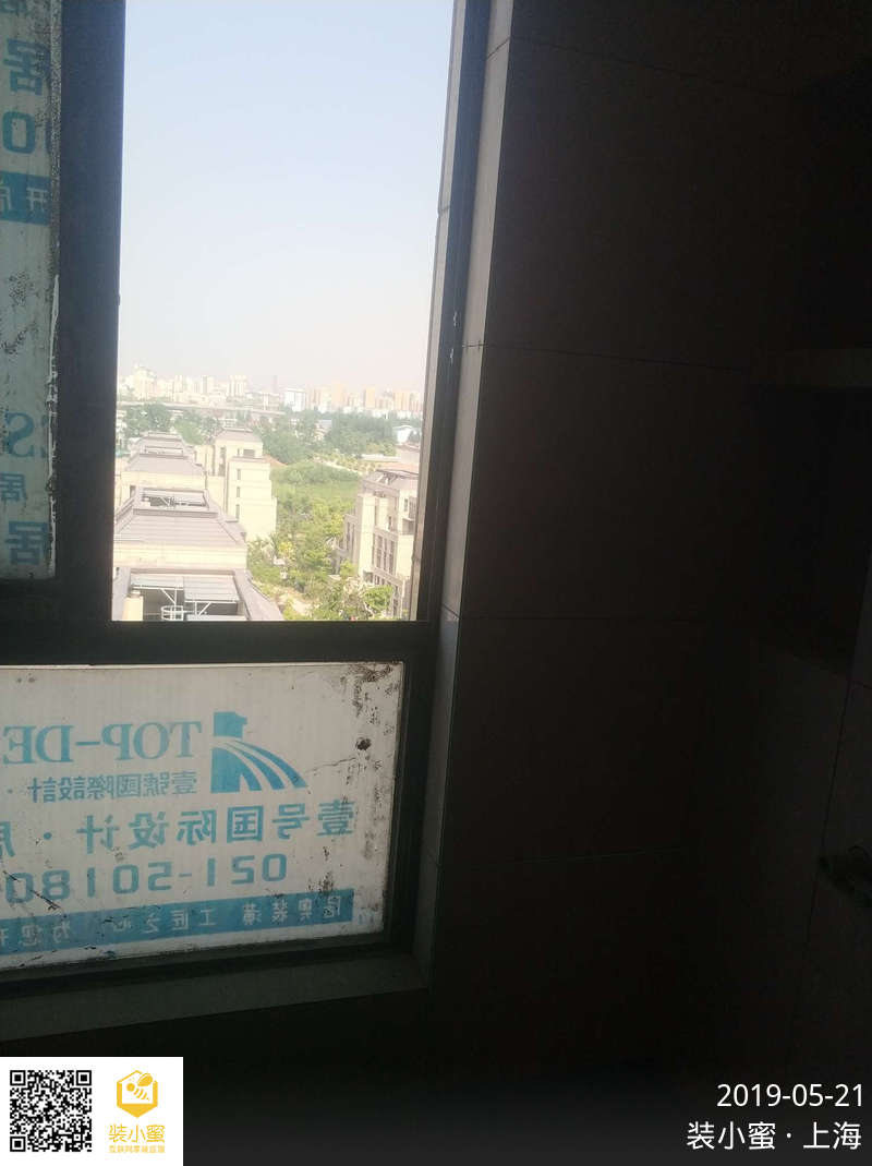

2铝合金外框拼接组角胶未打,注意调整
3铝合金窗上下框拼接不平直,注意调整
1闭水试验需提前通知我上门检查
2地砖铺贴注意洒水养护
