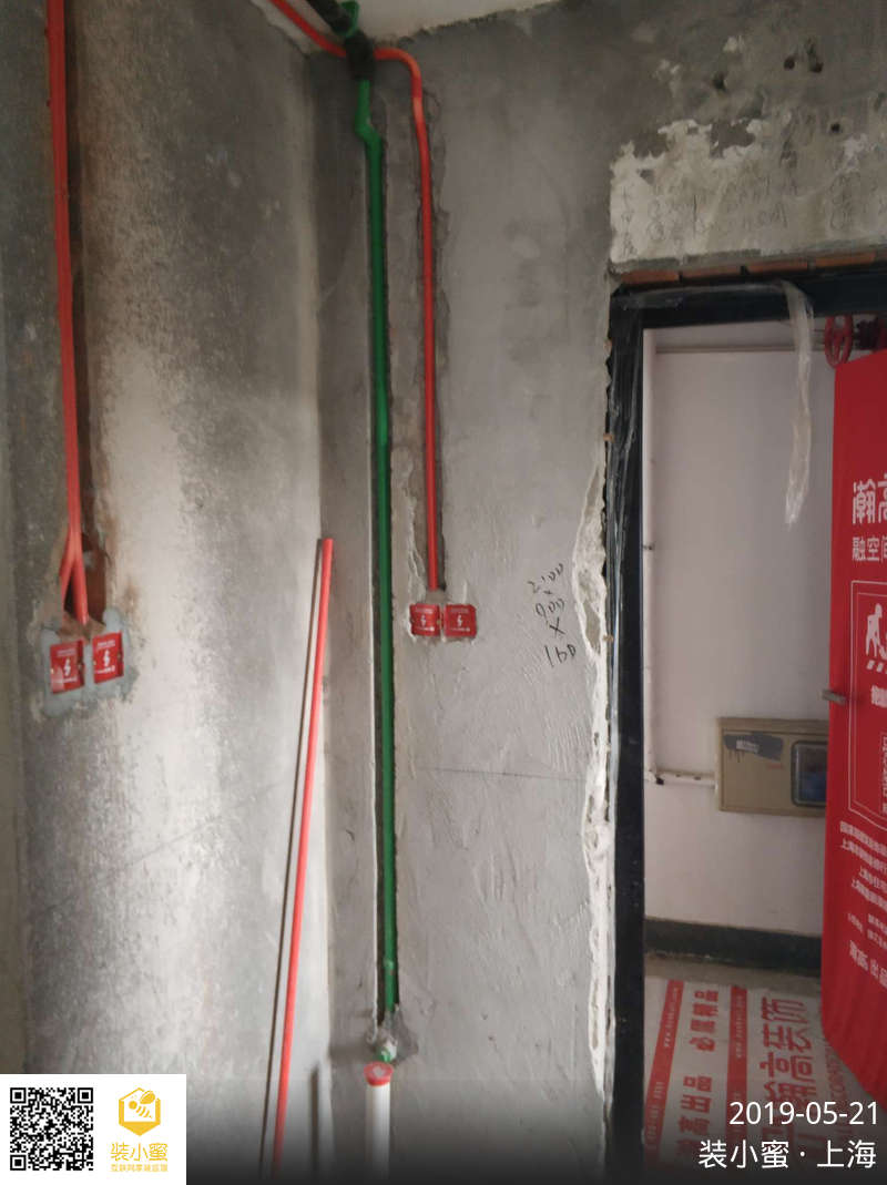

施工进度偏慢

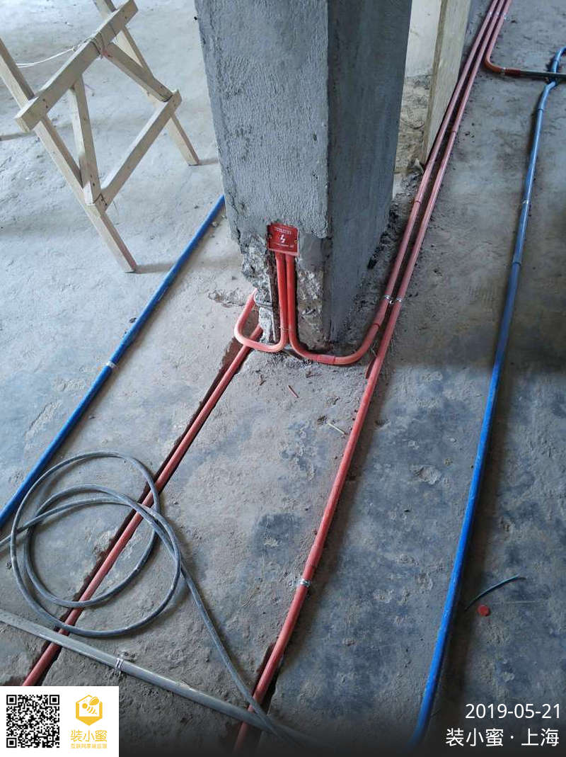

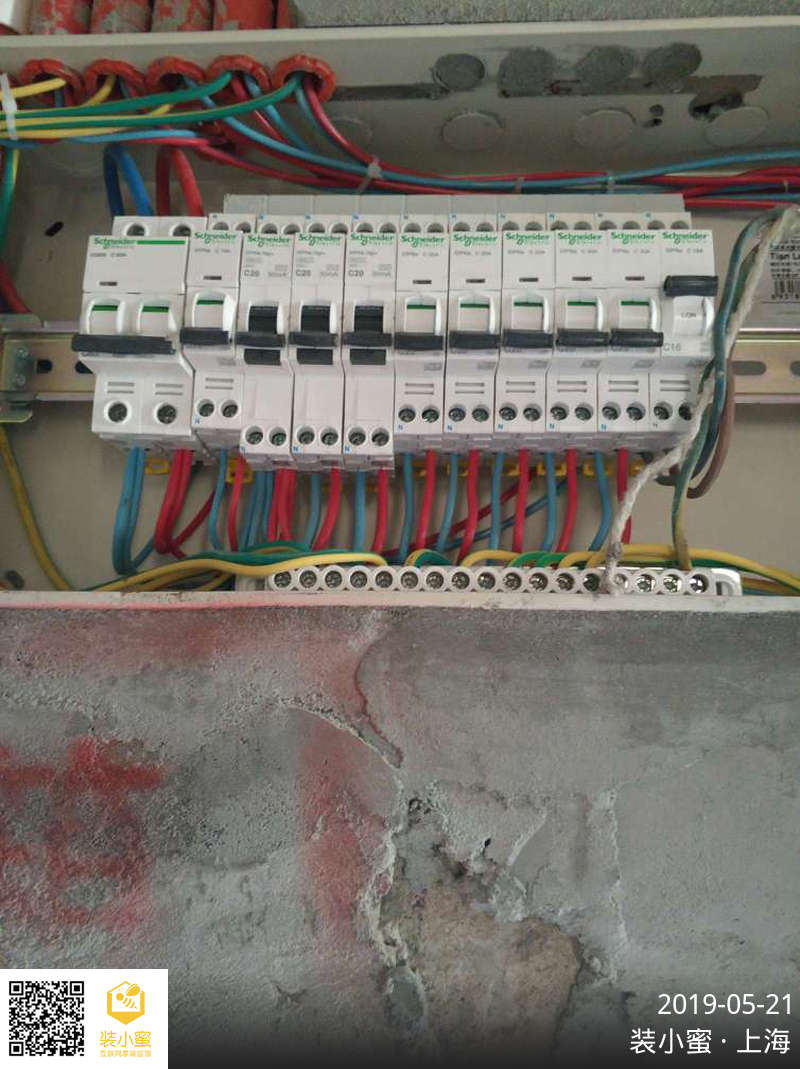

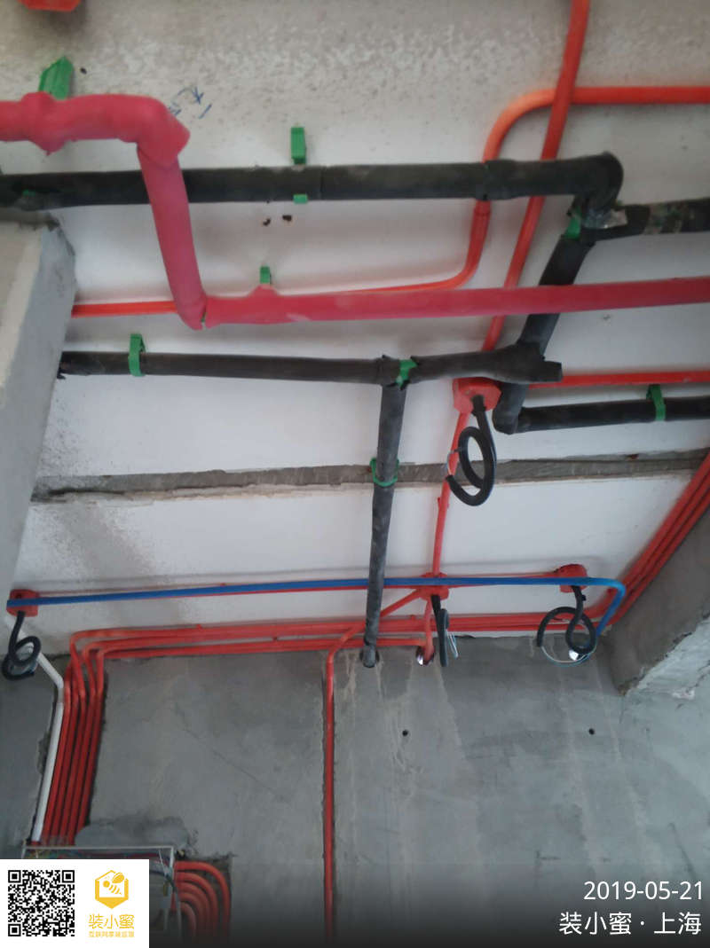

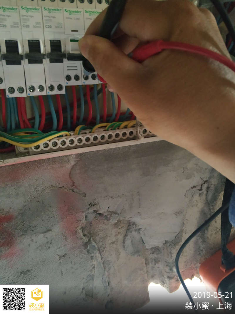

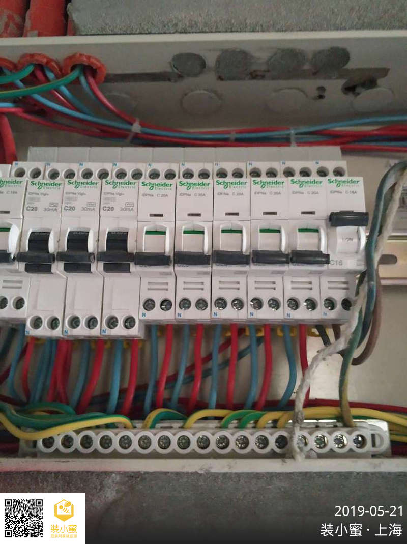

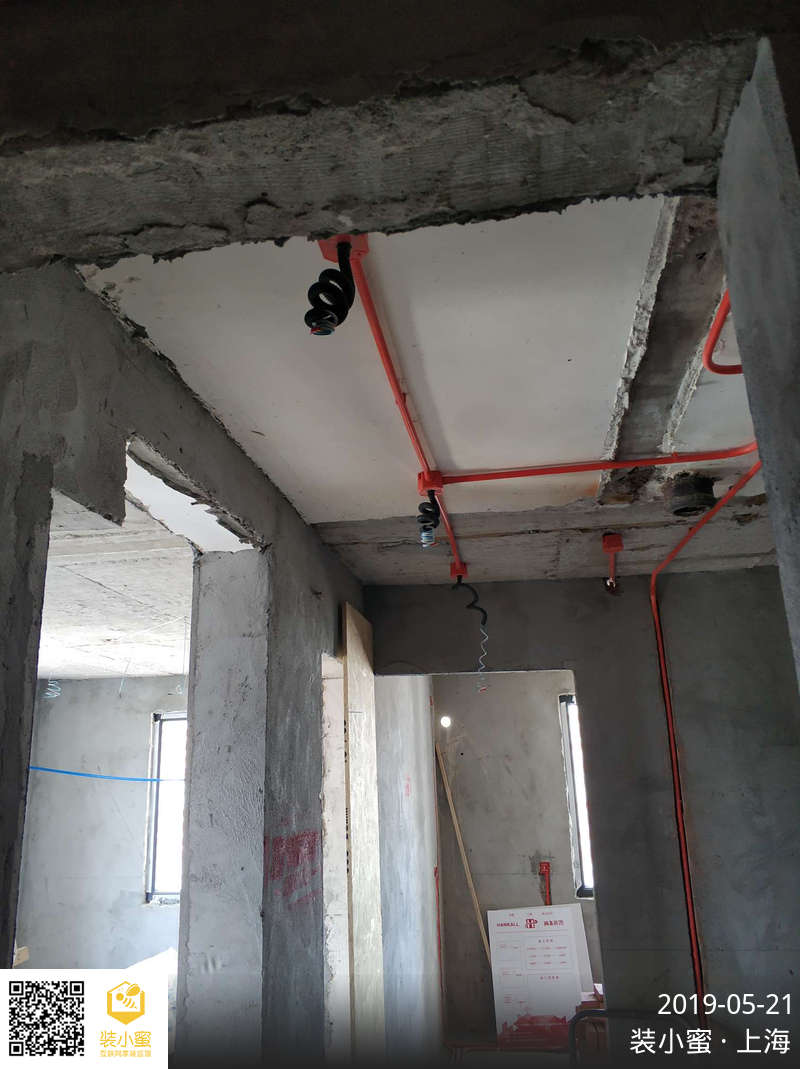

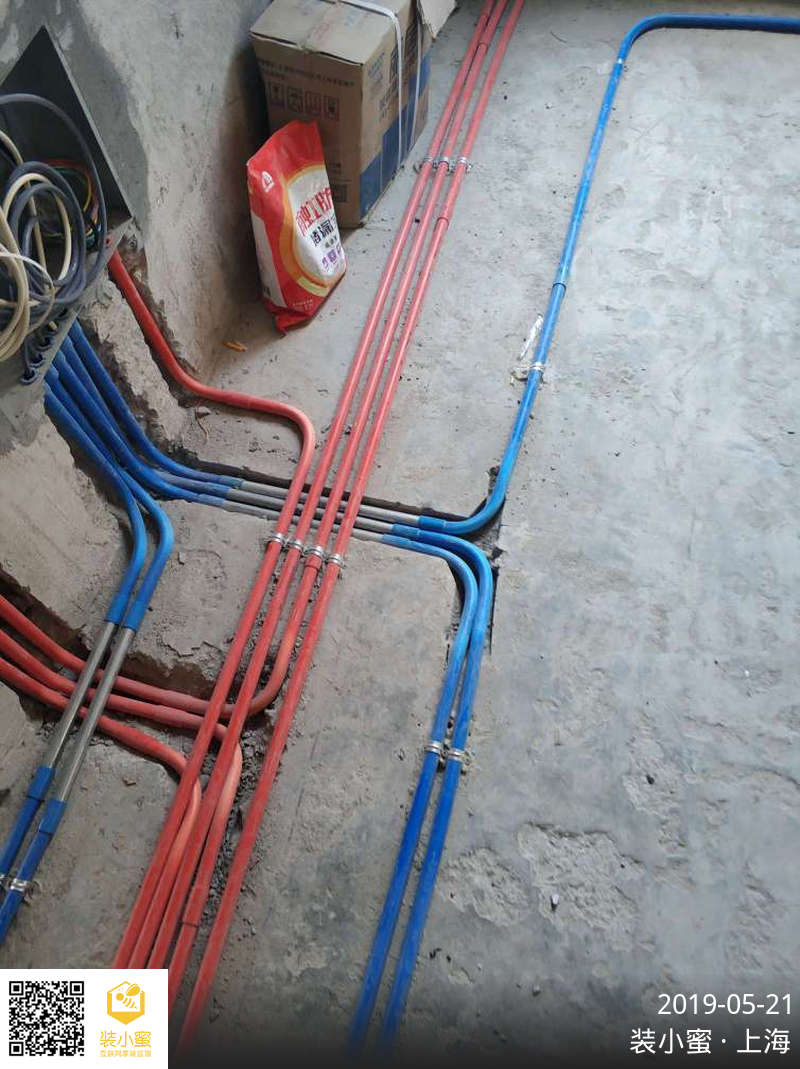

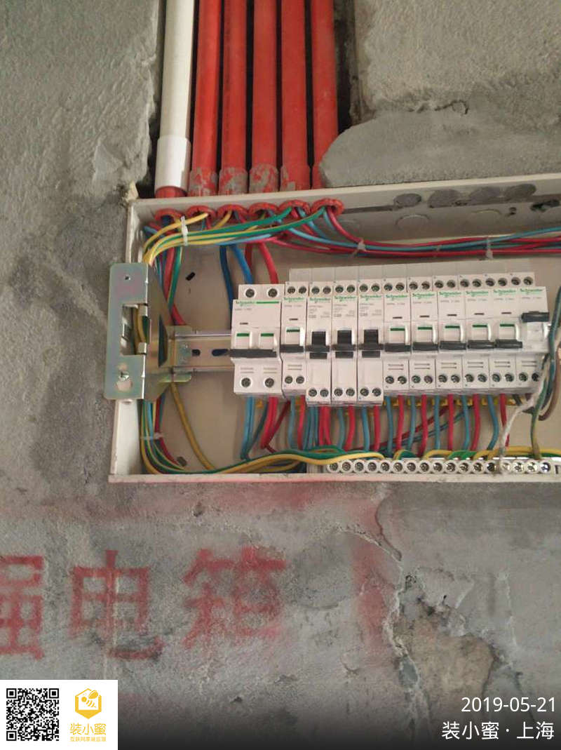

1.总开关和进户线不匹配,建议调整

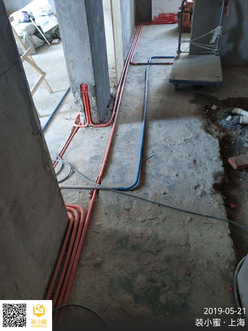

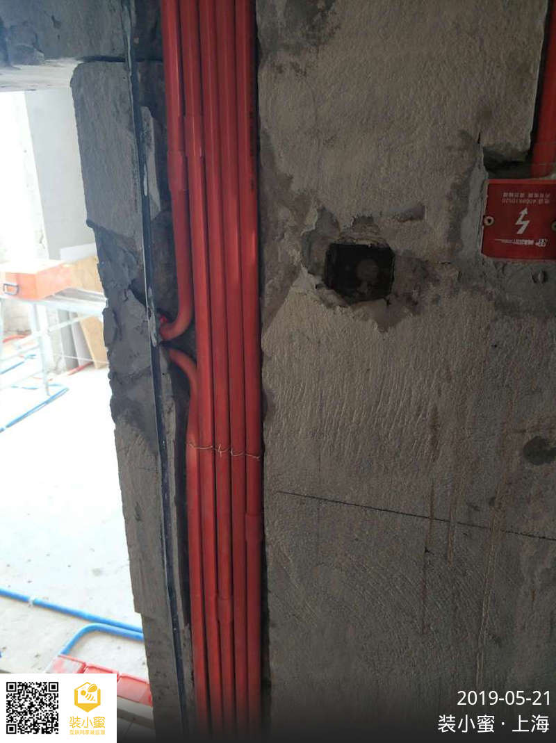

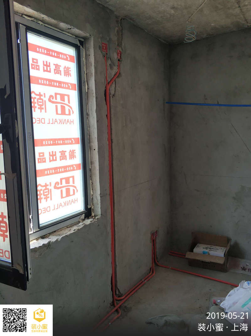

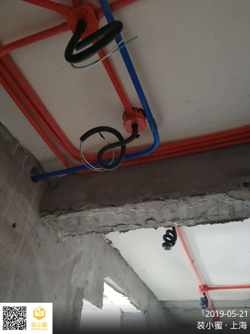

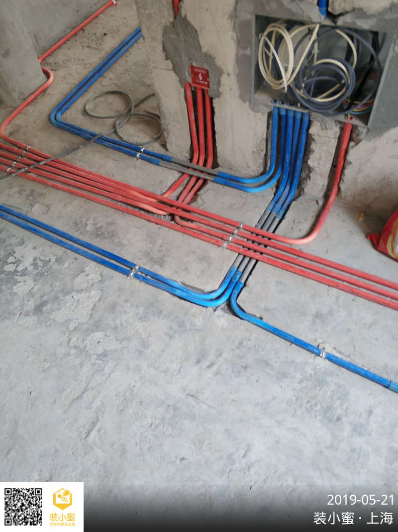

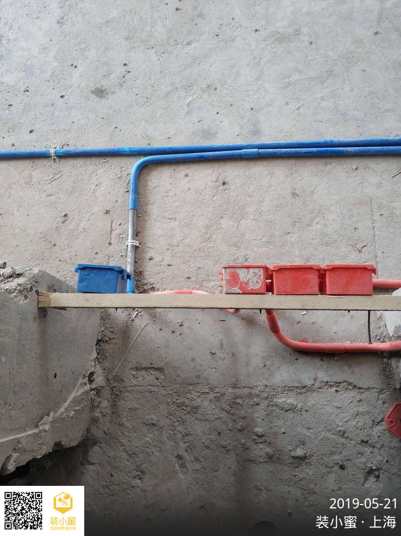

2.弱电两端未做标签及保护

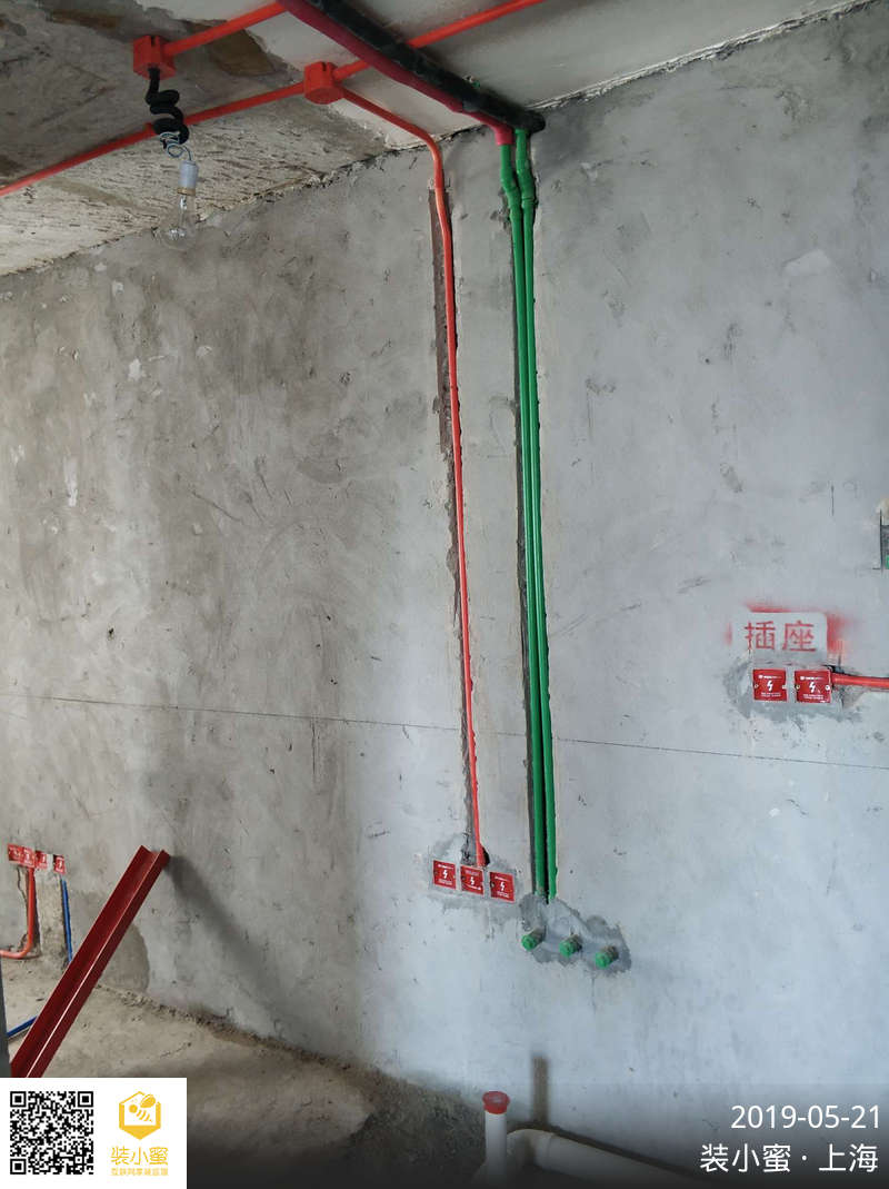

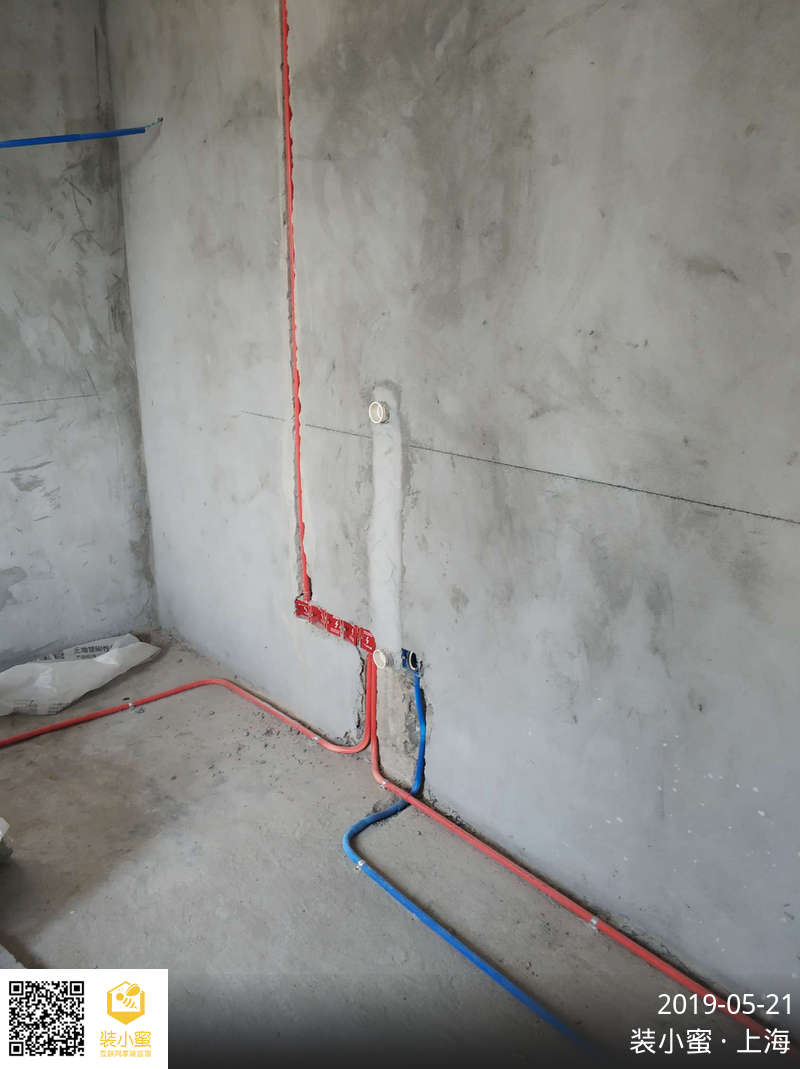

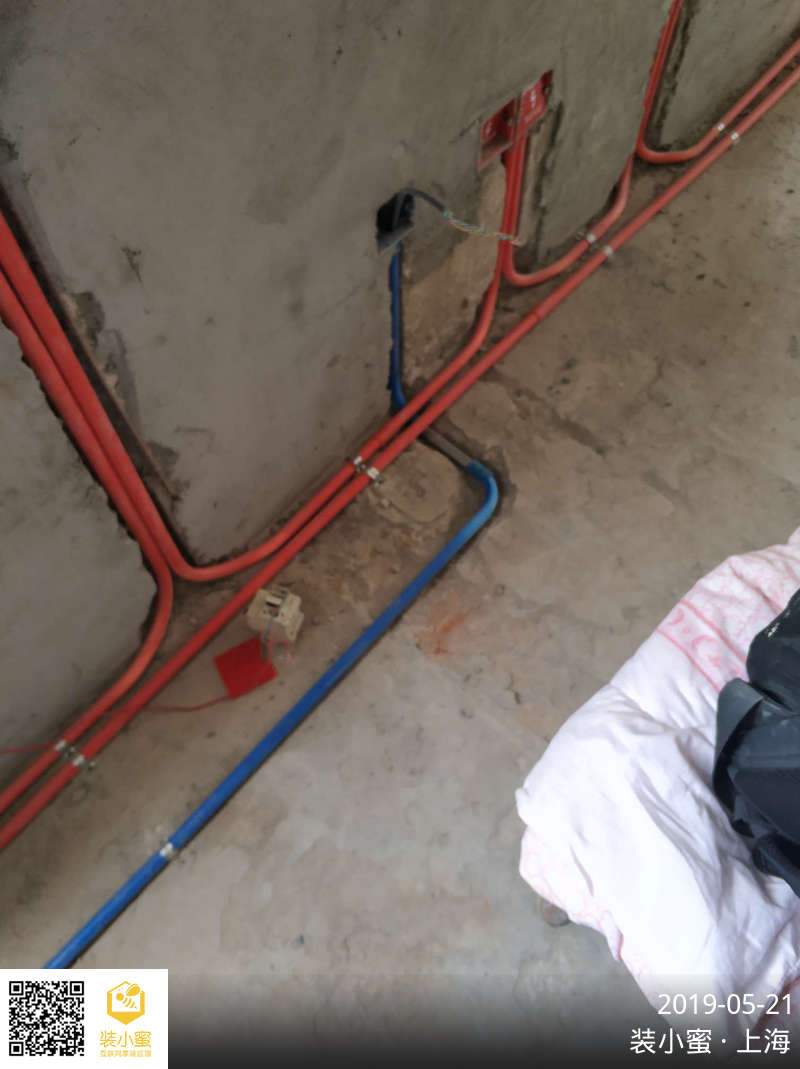

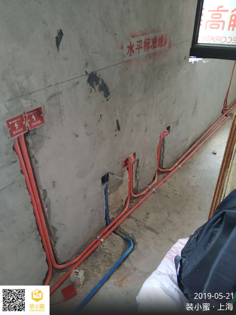

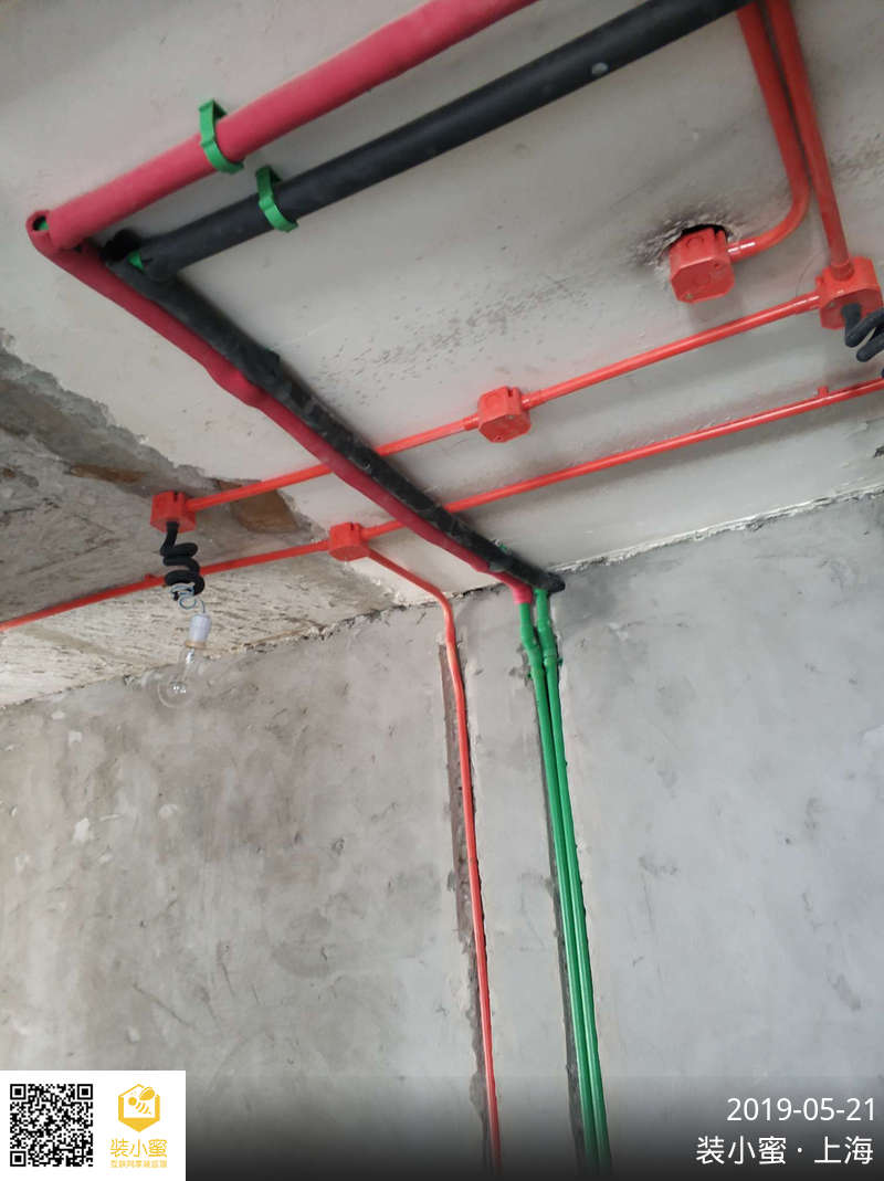

3.强弱电交叉部位未做屏蔽

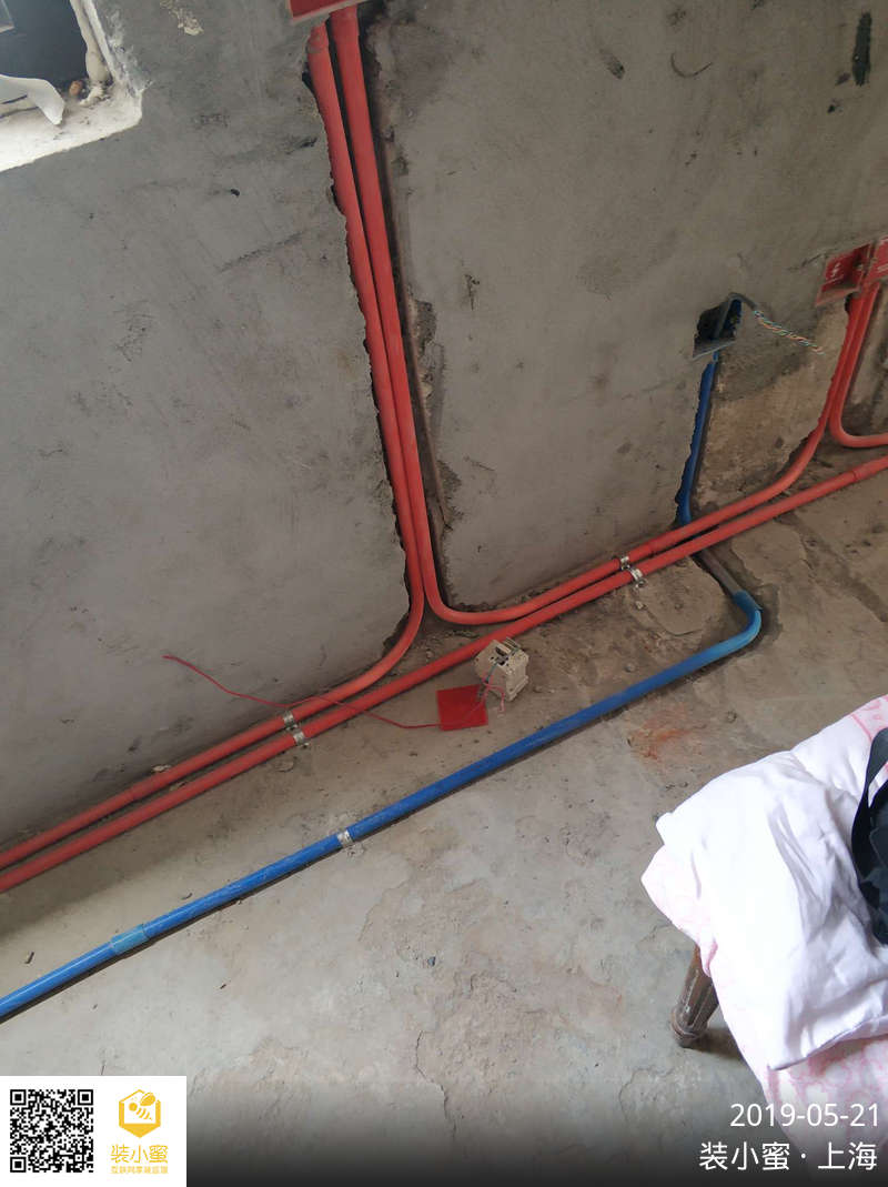

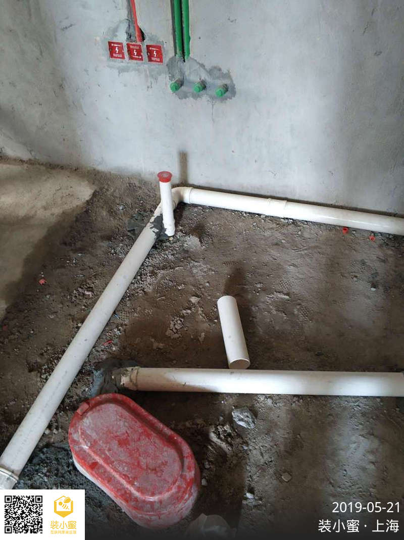

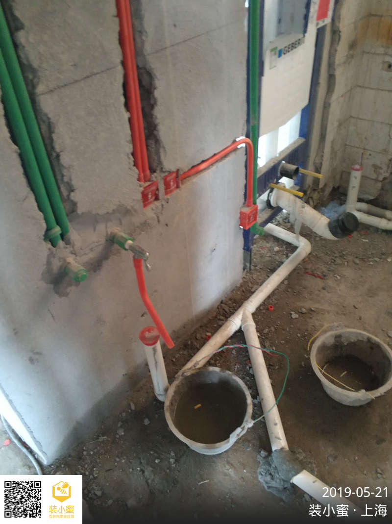

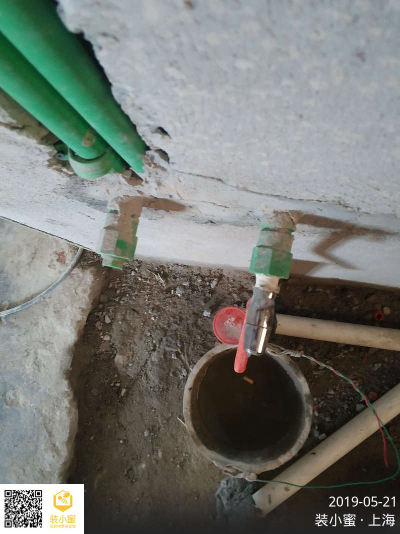

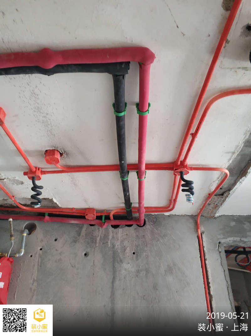

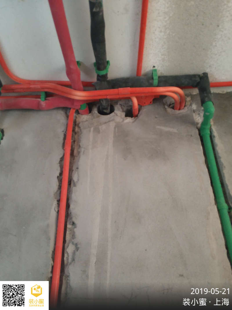

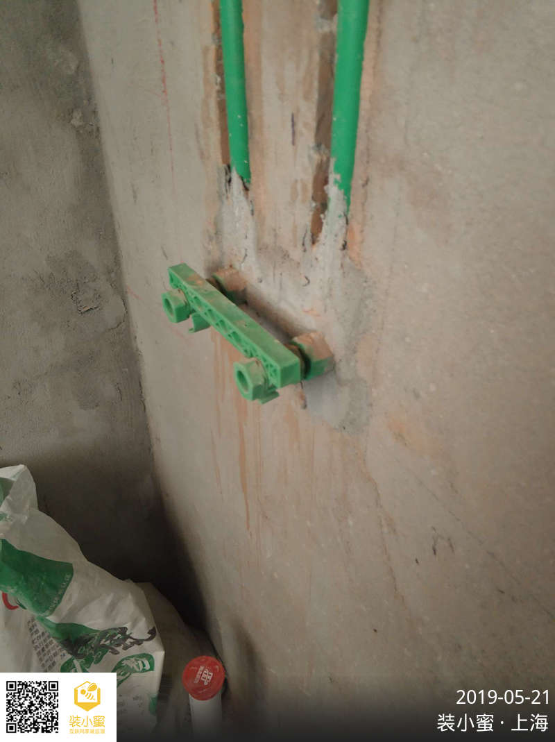

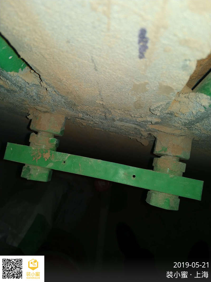

4.冷热水管同槽间距偏小

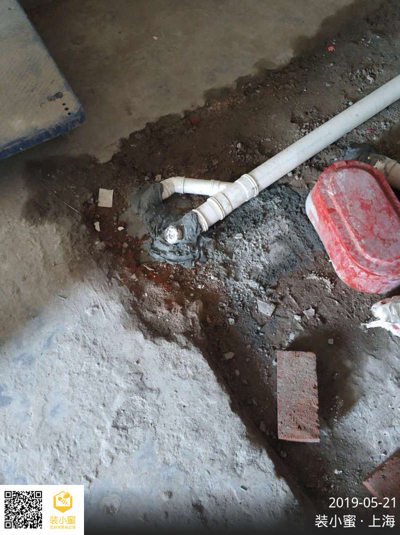

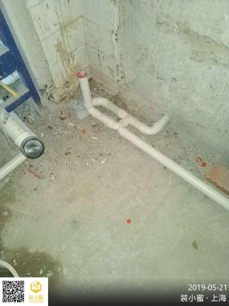

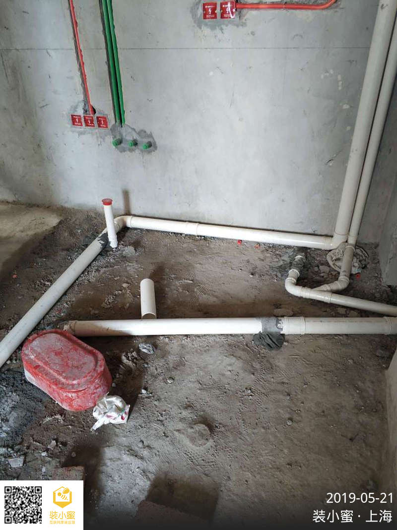

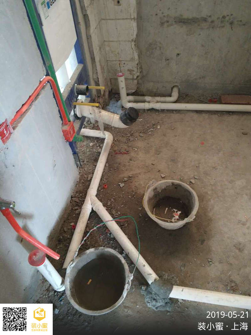

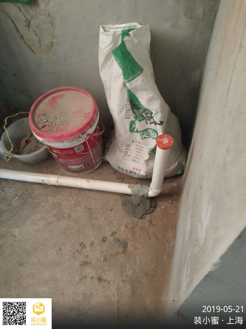

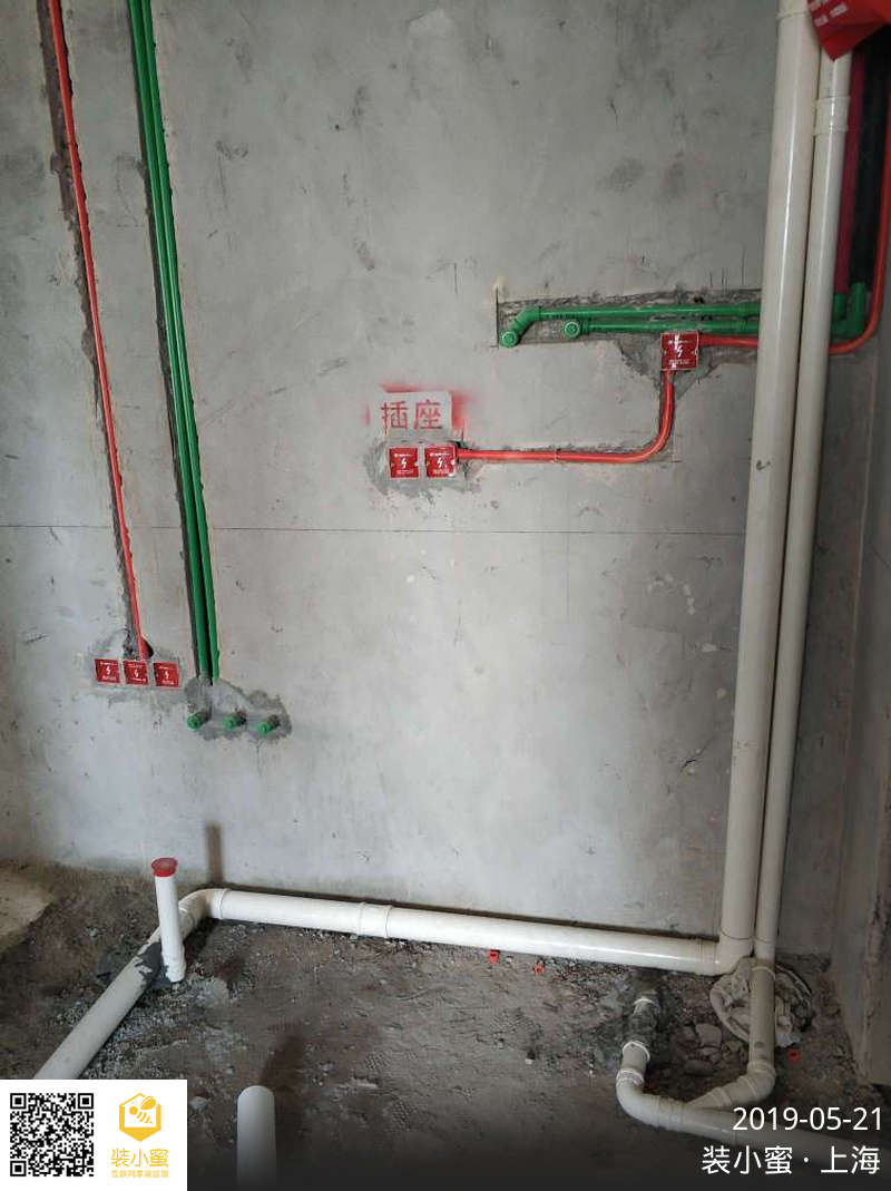

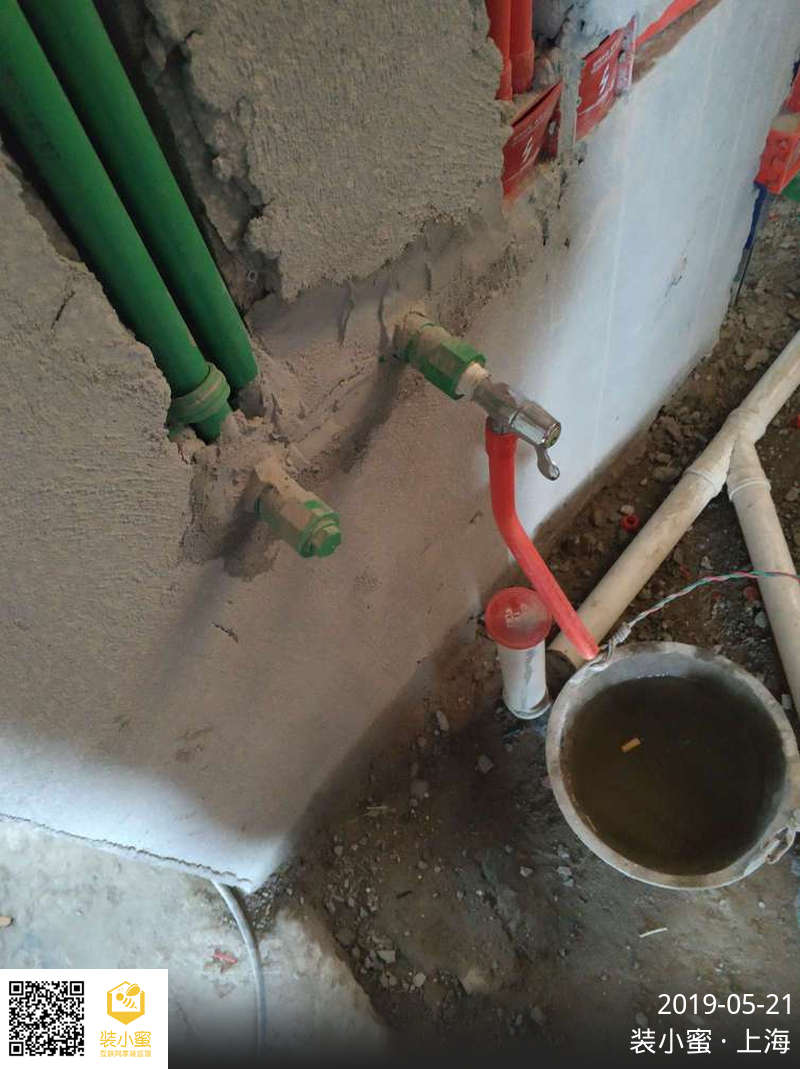

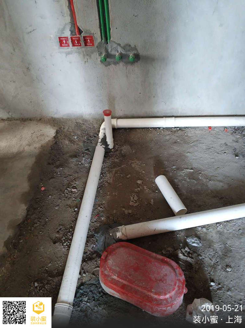

5.排水存在隐患建议调整

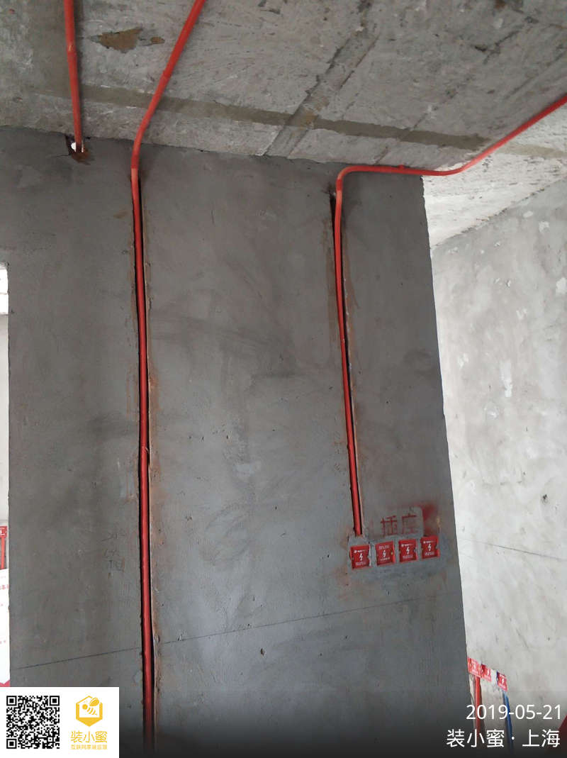

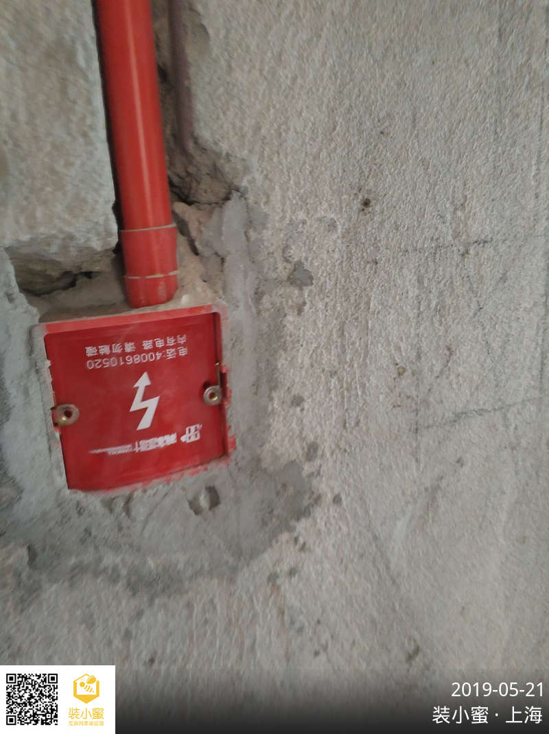

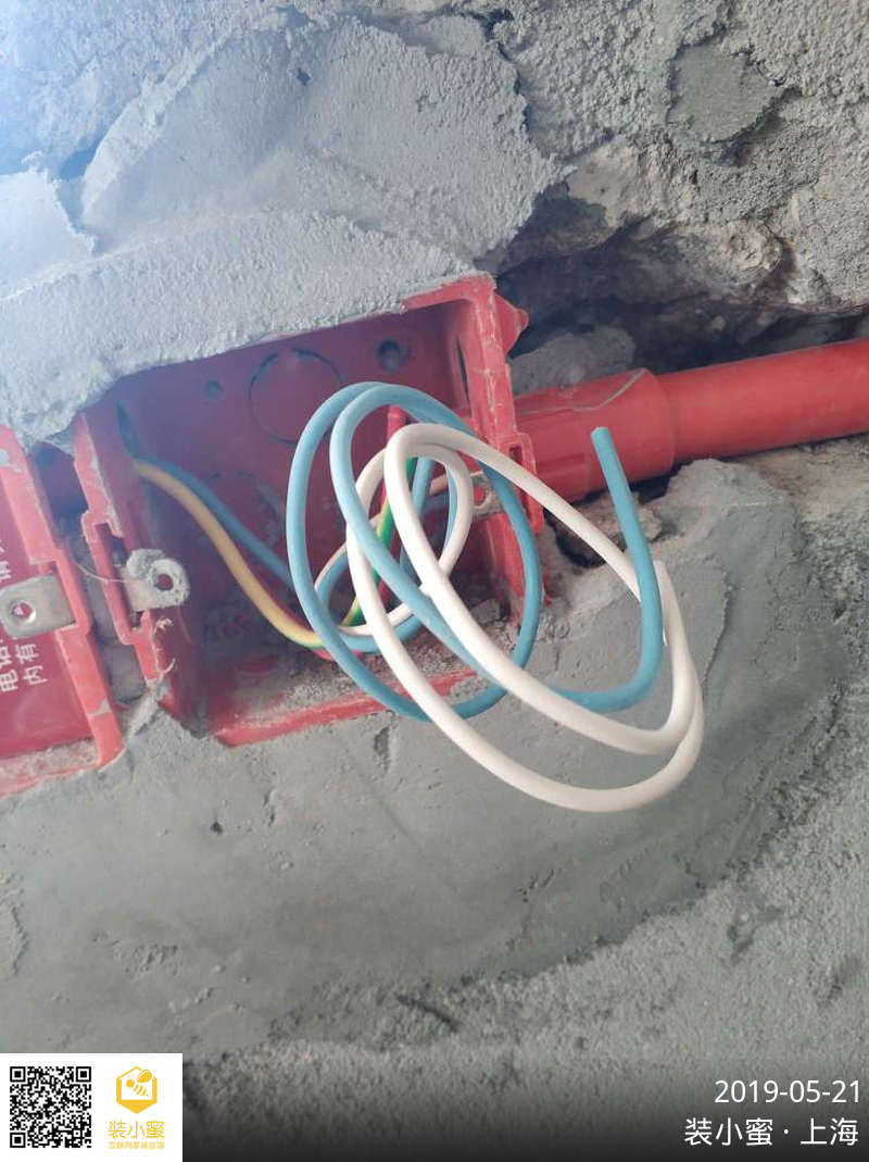

断路器接入导线的数量符合要求
弱电线两端已编号并保护
符合标准:27项

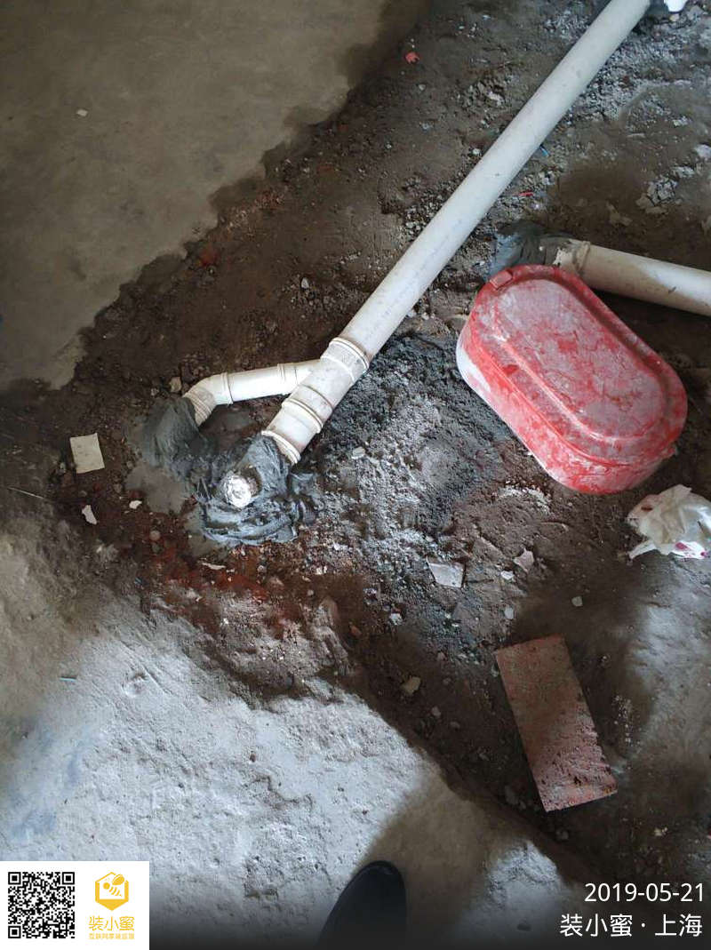

多管并管,已采用Y型三通连接

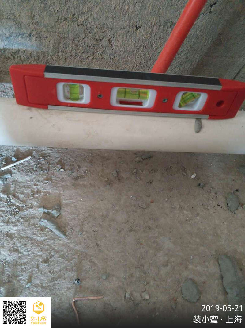

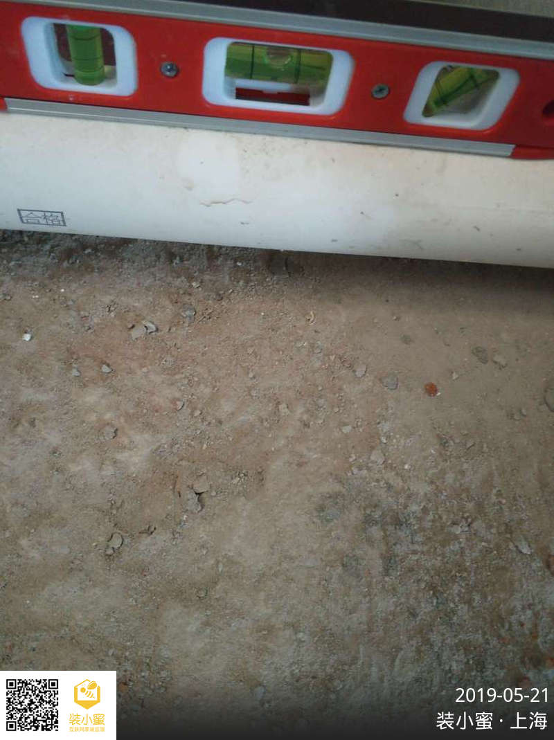

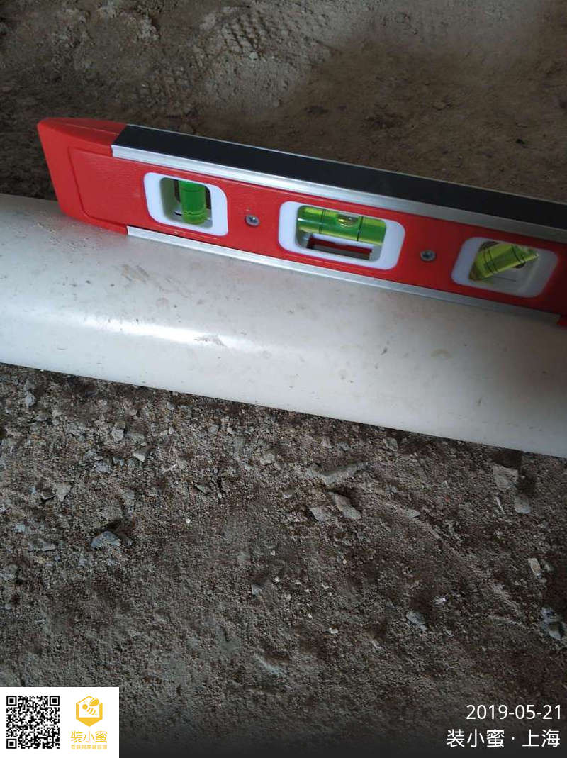

厨房排水管安装符合要求
导线与断路器匹配符合要求
断路器漏保设置合理

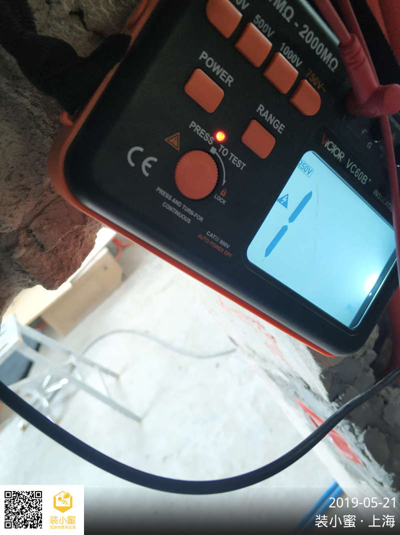

经绝缘检测:导线绝缘性能合格
