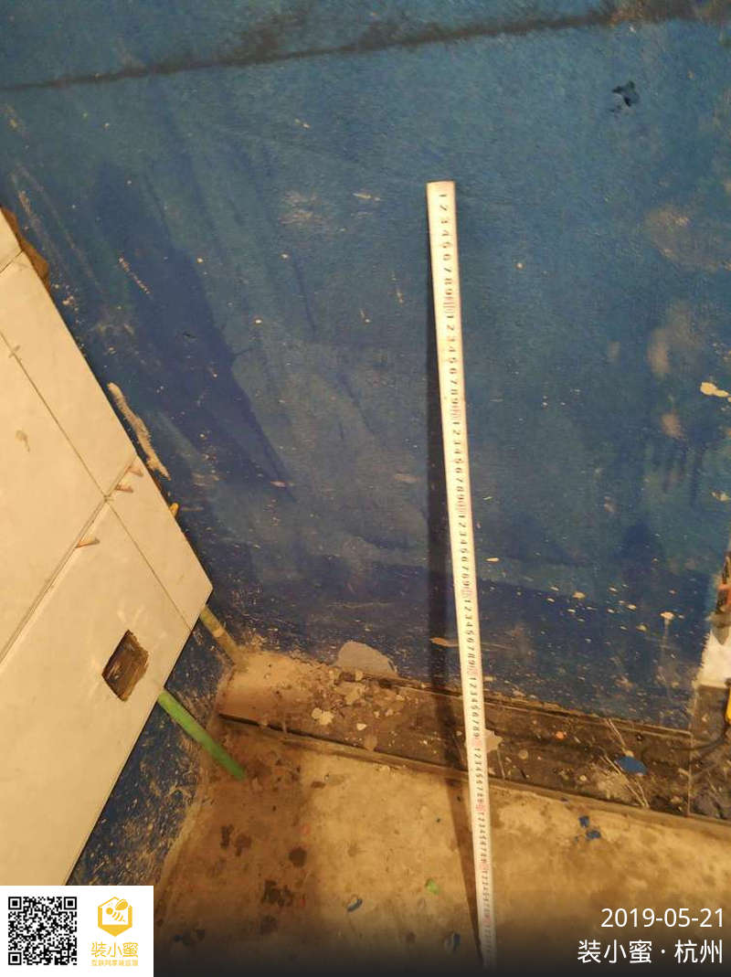

5.泥工已做好卫生间的墙面砖,客厅地砖已铺,地面已保护空鼓锤无法测试。
1.顶面冷热水管,线管孔洞需泡沫胶填充,还未填充
2.卫生间移门门套顶面需修复,需要处理
以上问题现场告知客户,并对接项目经理

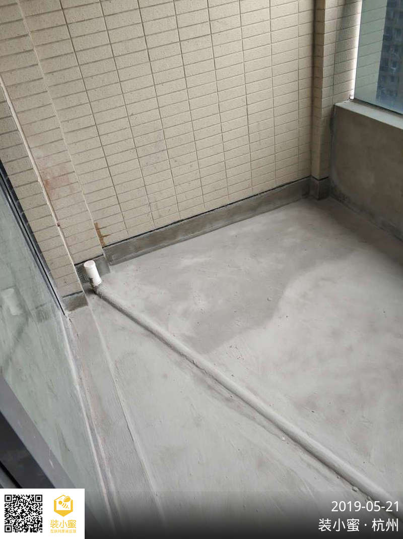

后期卫生间,阳台养水必须养48小时以上。确定无渗漏后再行地面砖的铺贴。

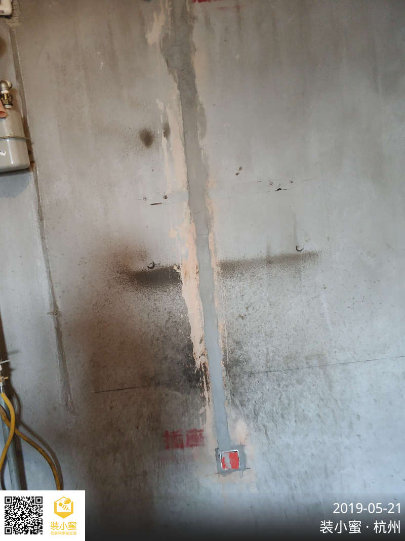

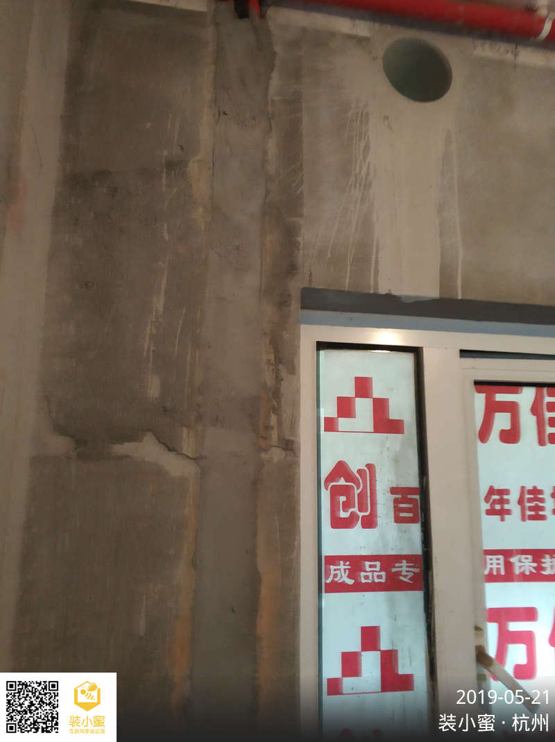

室内穿墙孔洞已经封堵
开槽部位修补施工符合要求
墙面基层表面基本平整
