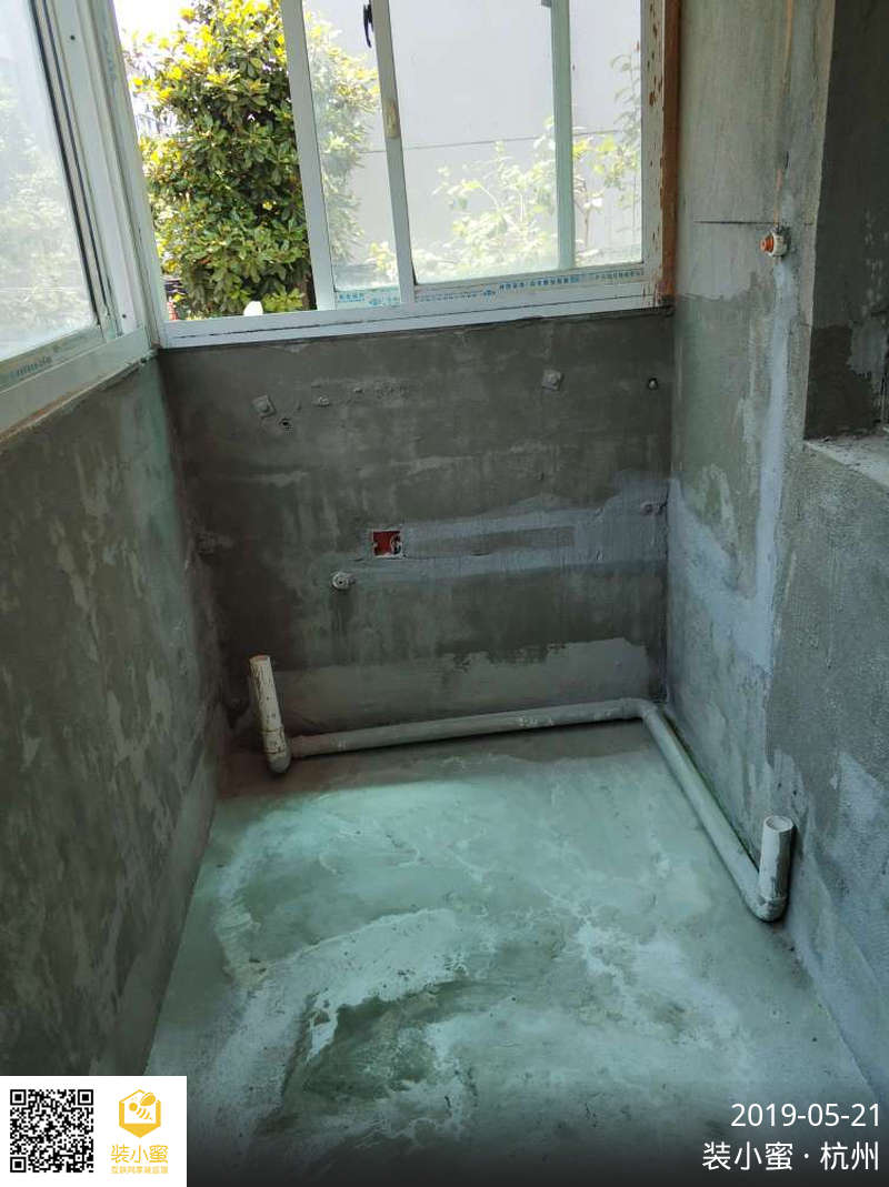

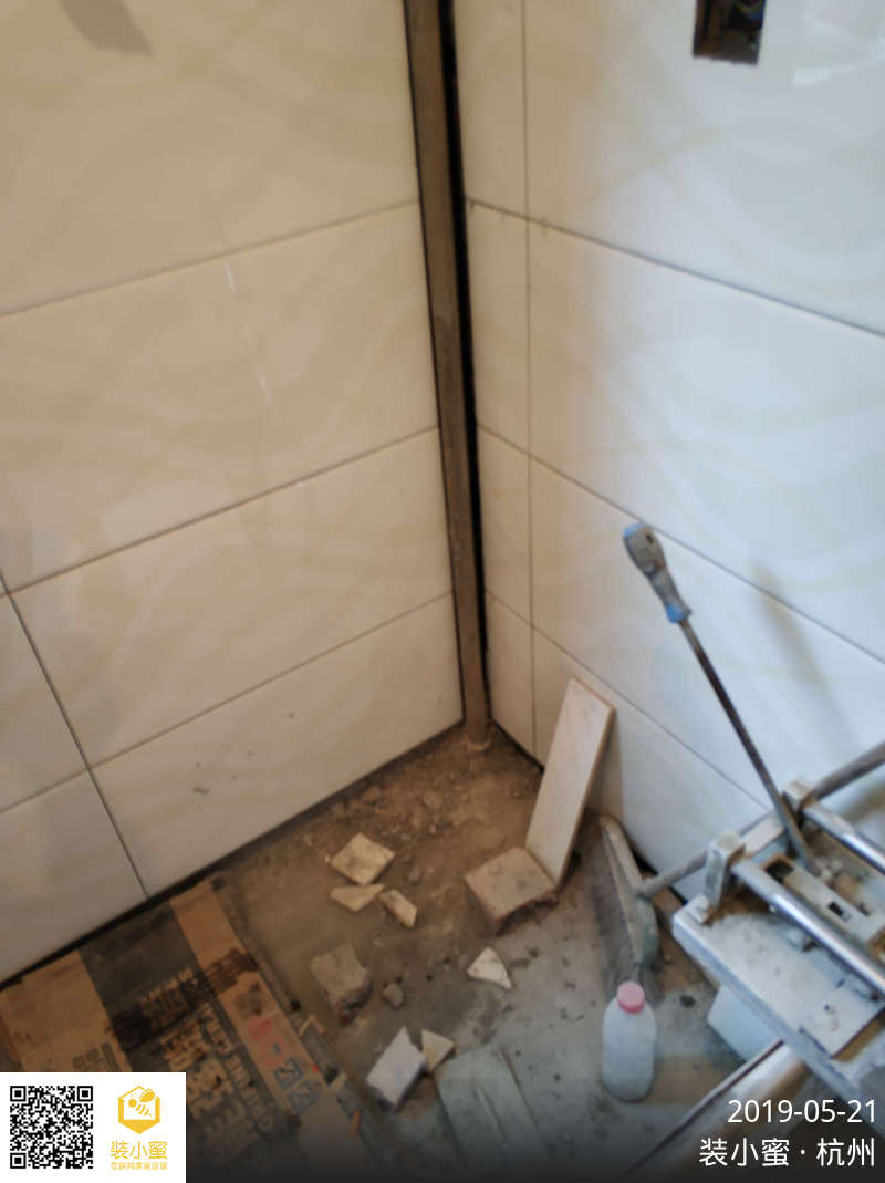

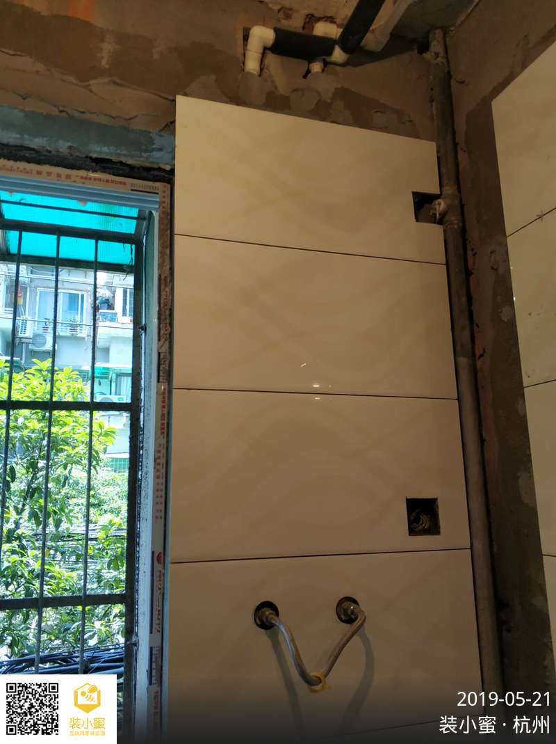

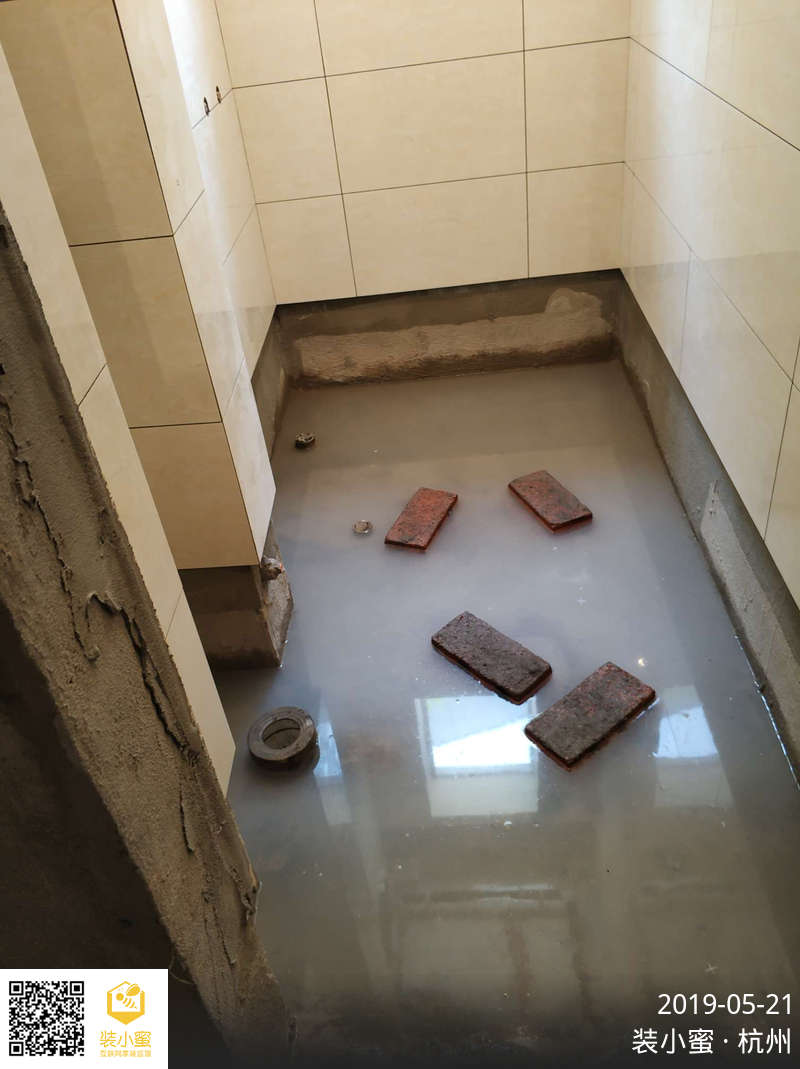

5.泥工已做好一厨一卫的部分墙面砖,卫生间地面已养水,阳台末养水,现场泥工施工中
1.卫生间排污管在凹槽内不居中,需要关注

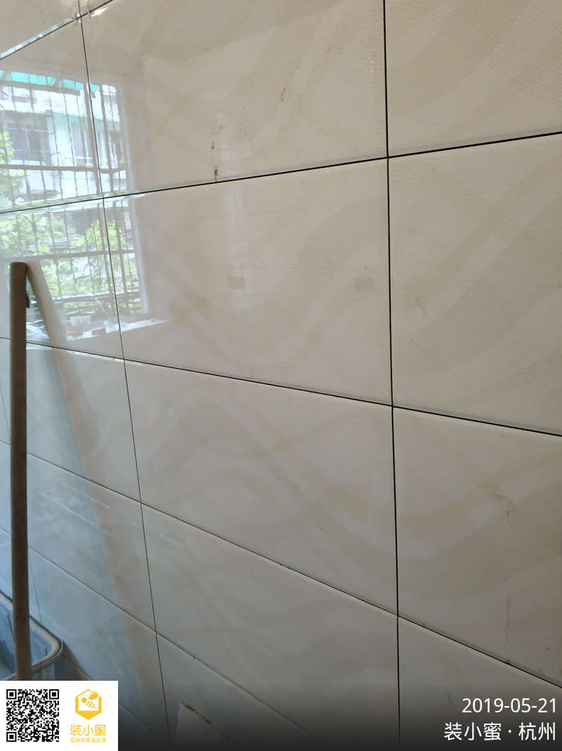

2.马桶上部墙面砖不平直,需要调整

后续卫生间排污管如改动须重做防水再养水,阳台也应养水48小时以上。

墙面基层表面基本平整
