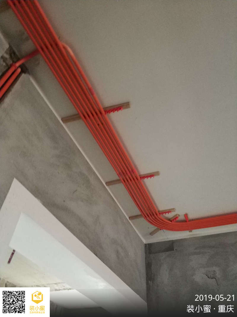

1、上次工作检查的问题还未处理;
2、主次卧有强电线穿墙未套管保护(裸线),建议告知施工方整改;
3、多处线盒内钢筋较多,需移动线盒位置;
4、客厅电视墙线盒处混泥土钢筋有被切割现象,建议告知施工方整改;
5、卫生间排水建议使用斜三通和45度弯头;
6、厨房水槽排水高度偏高,建议告知施工方更改;
7、局部位置灯头线未套管保护,需告知施工方处理;
8、局部位置锁扣安装不规范,需告知施工方处理;
9、局部位置线槽过窄,需调整。

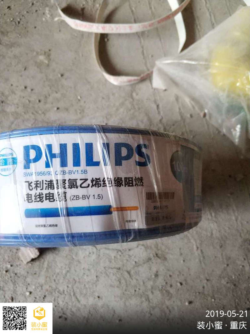

电线

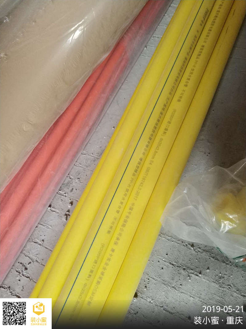

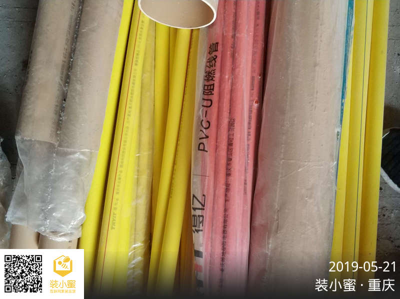

PPR水管
电线管

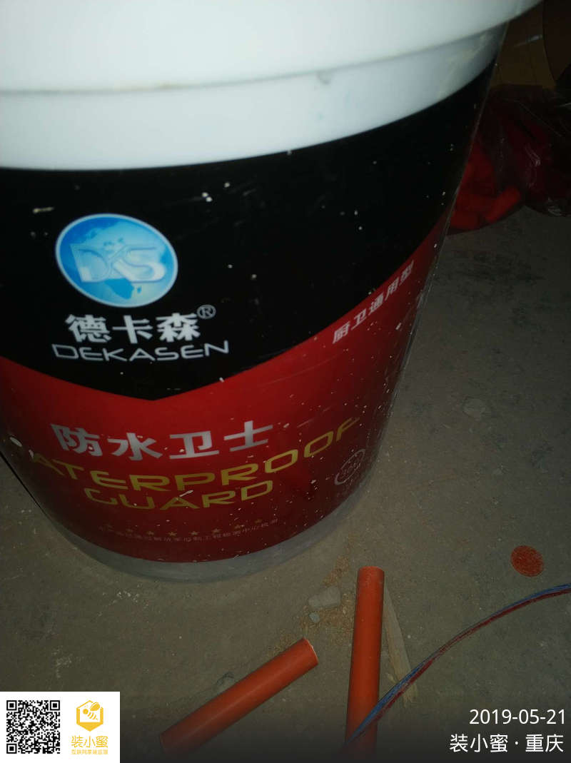

防水涂料

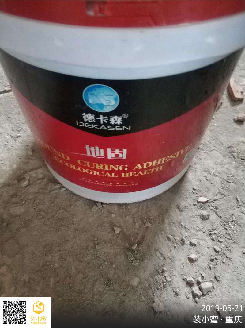

地固
