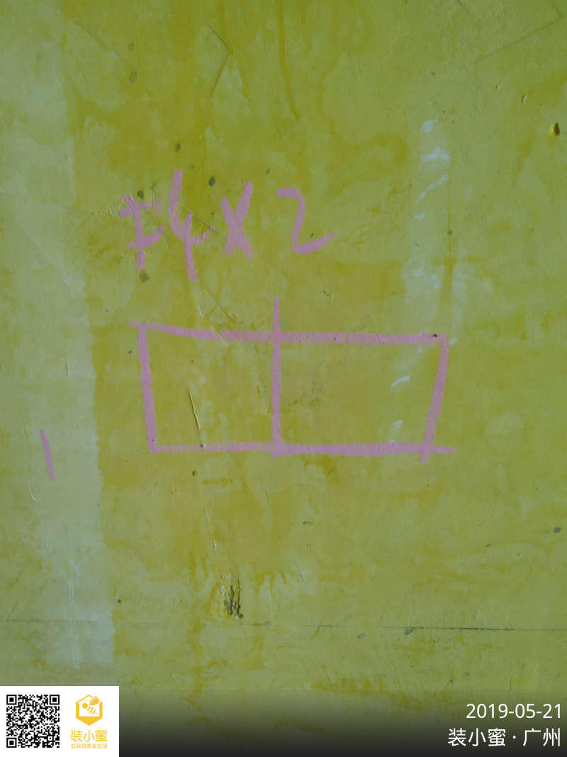

客户:1人,工长:1人,客户家人:1人
今日水电定位,施工进度正常。

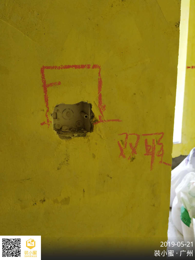

1、厨房、房间门梁制作,建议采用混凝土加钢筋制作。

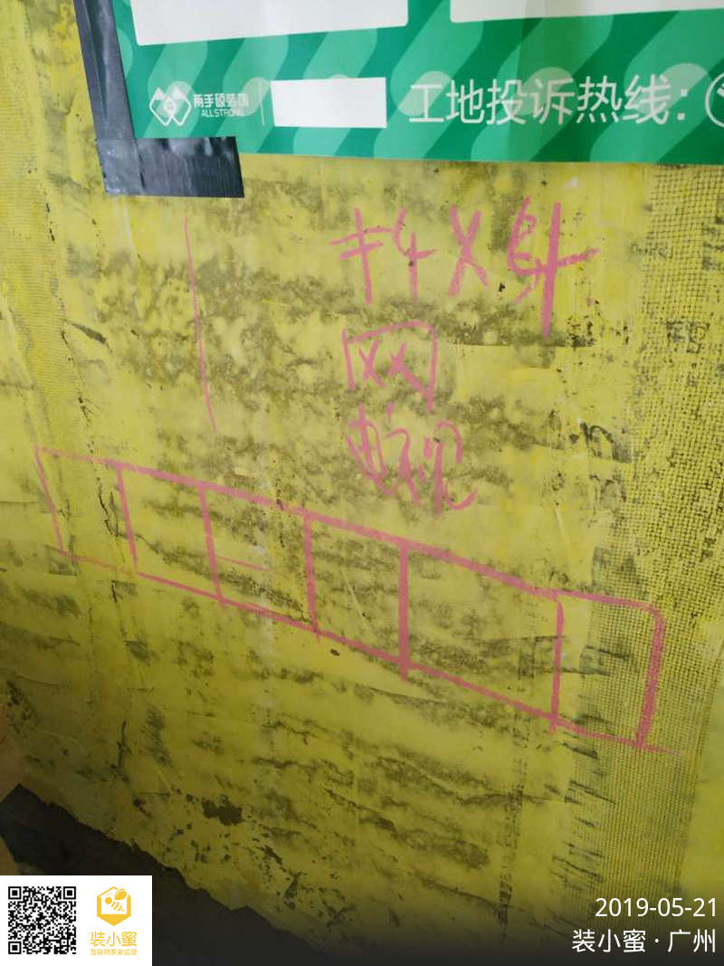

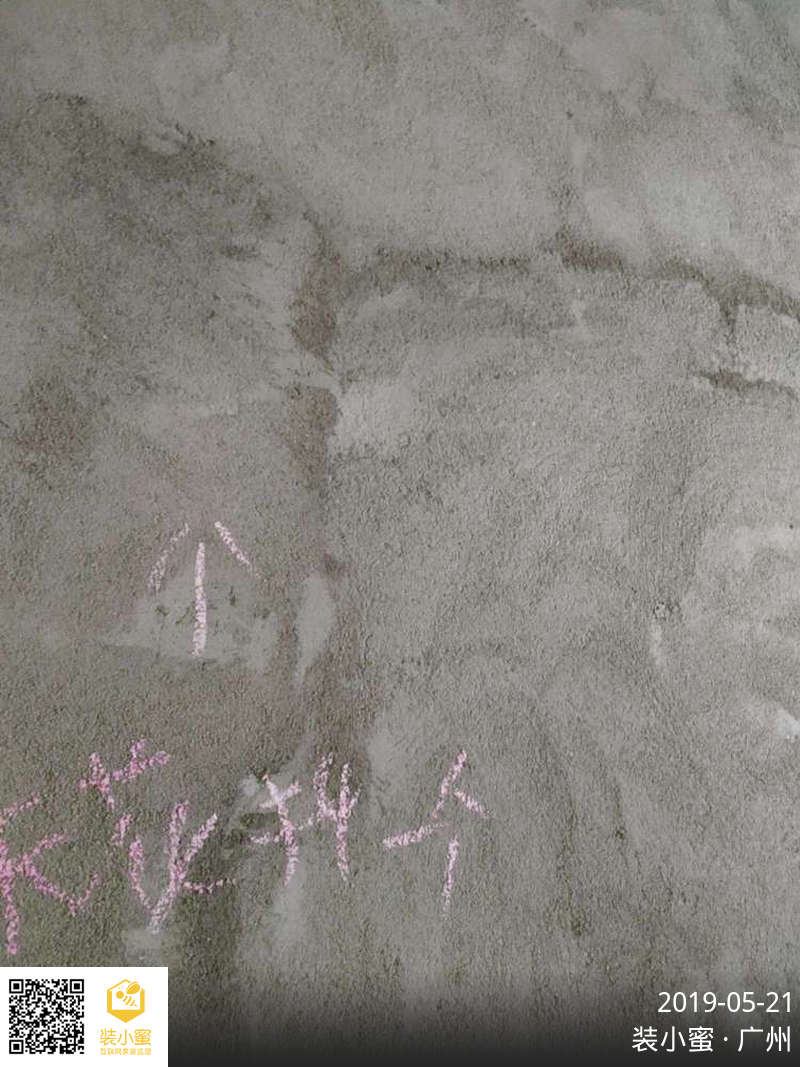

2、全屋墙面有多处空鼓,建议后期施工铲除见砖再批荡处理。
3、横梁与墙体交接处,建议挂钢丝网批荡处理。

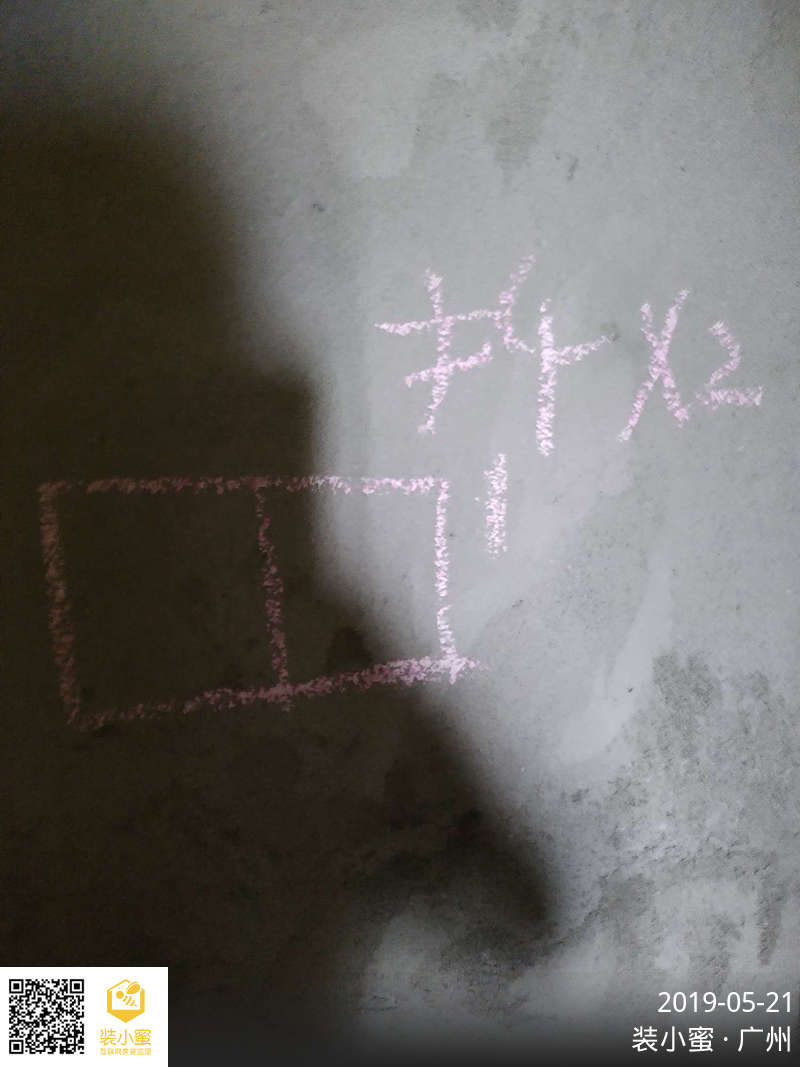

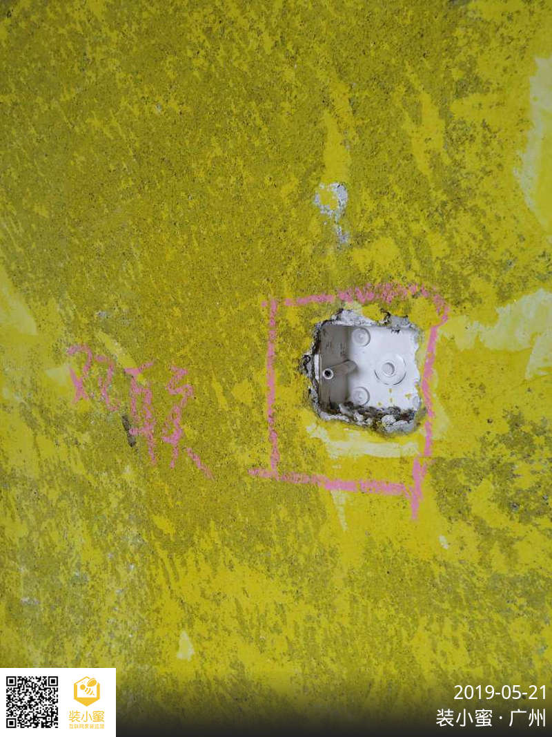

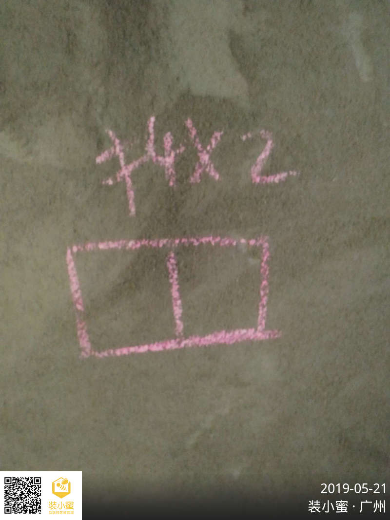

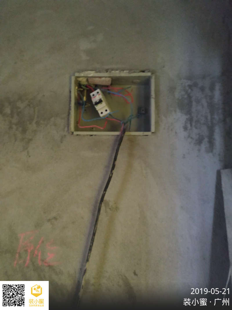

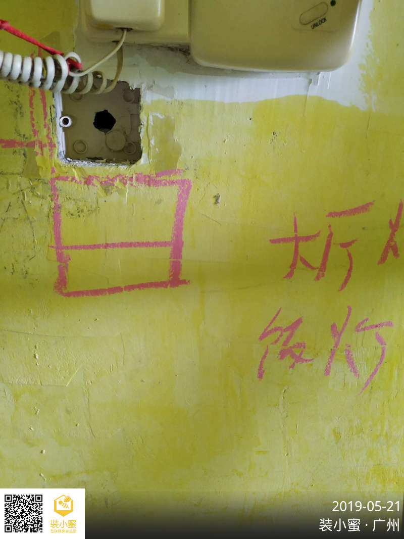

4、现场和客户、工长确认总电箱分配为:厨房、卫生间、插座、电冰箱,各带漏电保护器;总开关、照明、空调,不带漏电保护器。

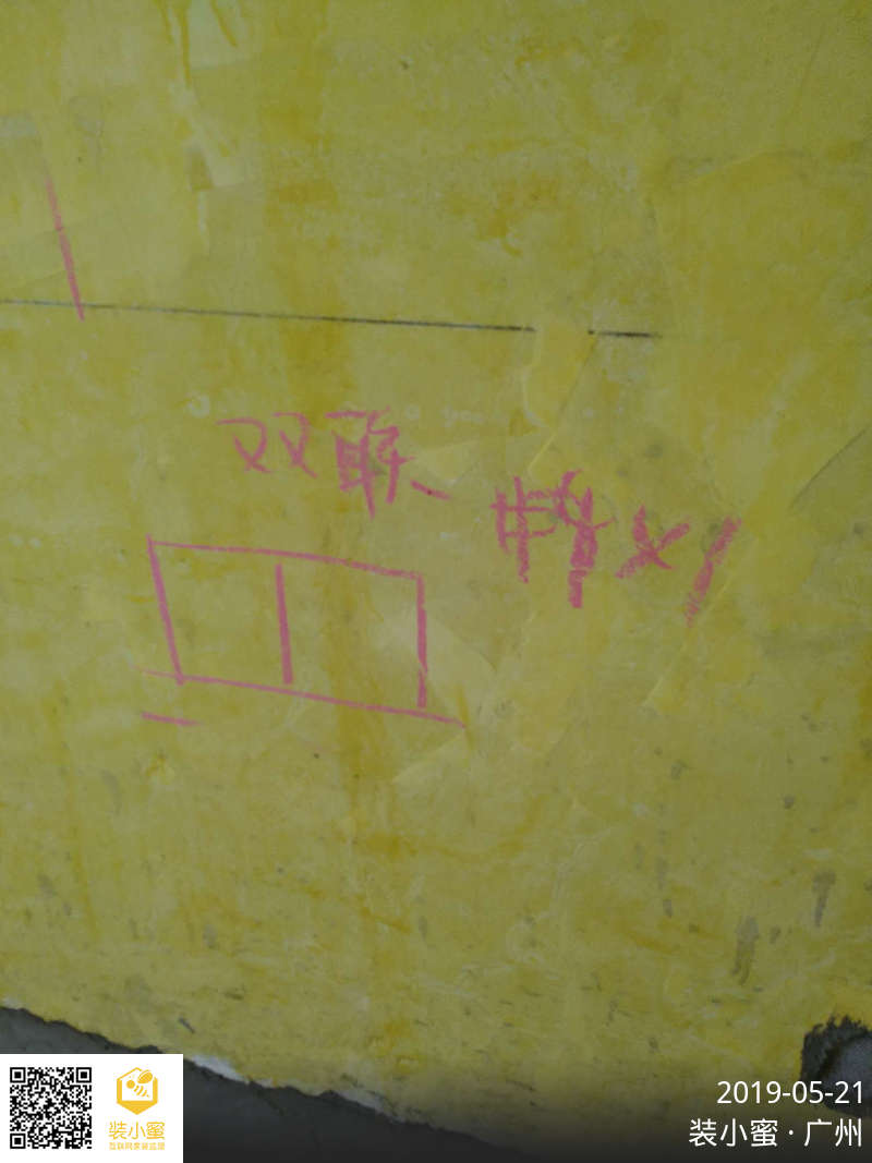

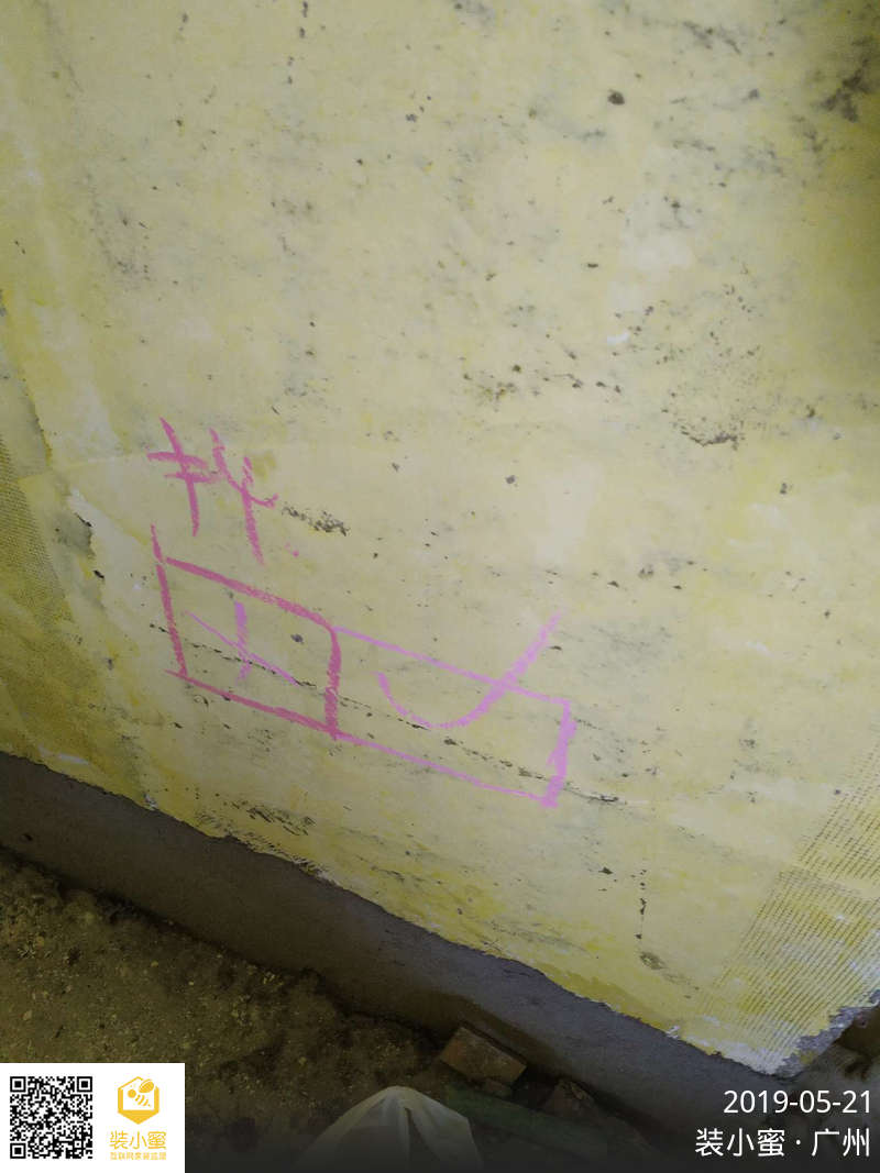

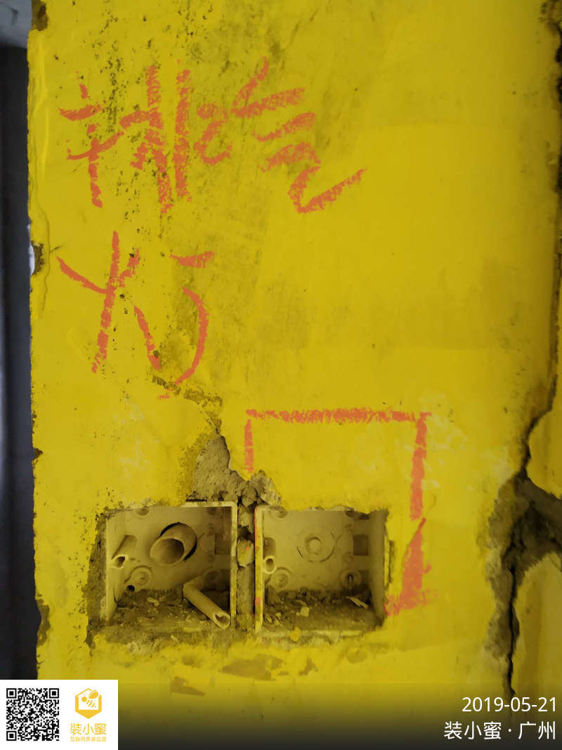

1、 线管线盒安装:
(1) 配电箱、线盒与线管间用锁扣连接。
(2) 强弱电平行间距150mm以上,交叉时做300mm以上的屏蔽措施,屏蔽线可以放宽要求。
(3) 厨房、阳台、卫生间地面不建议排设电线管,特殊情况下需向客户说明。
(4) 强弱电线管,开关插座需用阻燃材料。

5、 回路说明:厨房、卫生间及普通插座、冰箱专线需漏电保护,总开关、空调、照明不带漏保。厨房、卫生间、空调、冰箱4平方线。

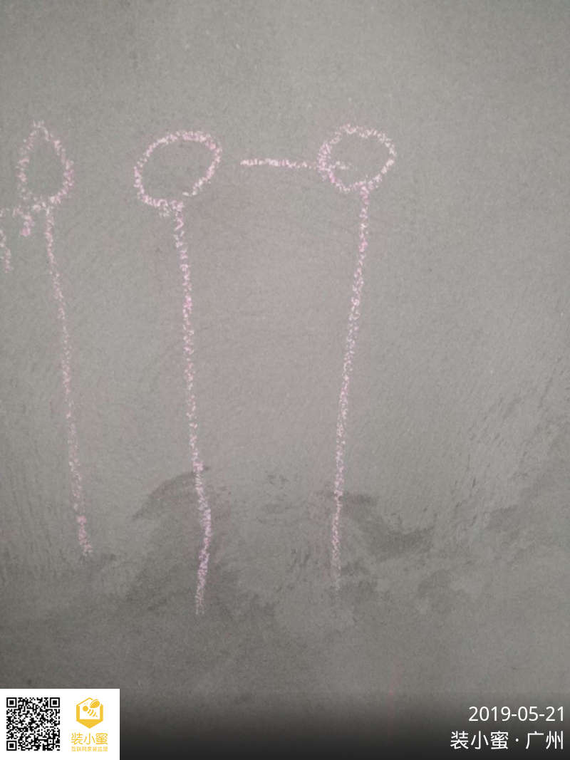

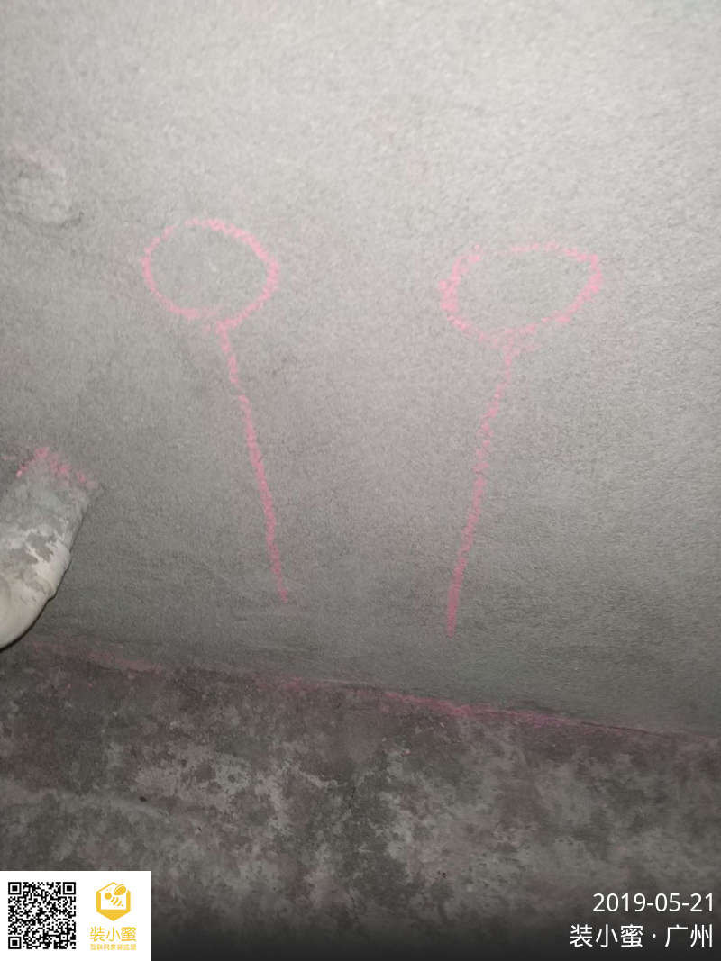

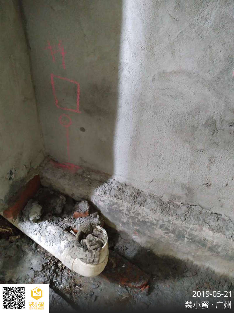

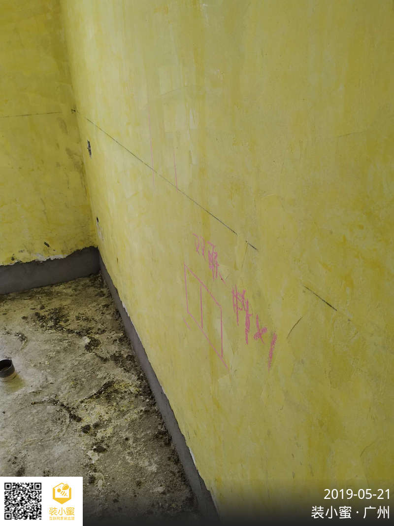

6、水管进入卫生间,建议不要走地,应上墙不少于30cm,再穿孔进入卫生间。
7、卫生间排水管建议接斜三通,留坡度便于排水。
8、水管、线管走地走墙建议固定牢固,其转角两端50-150mm间应固定,地面平直走管不大于80cm固定一处。

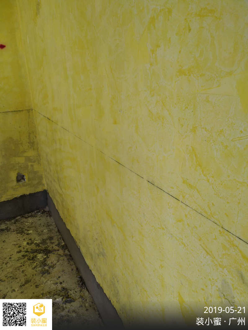

水平标准线已弹,水平检测正确

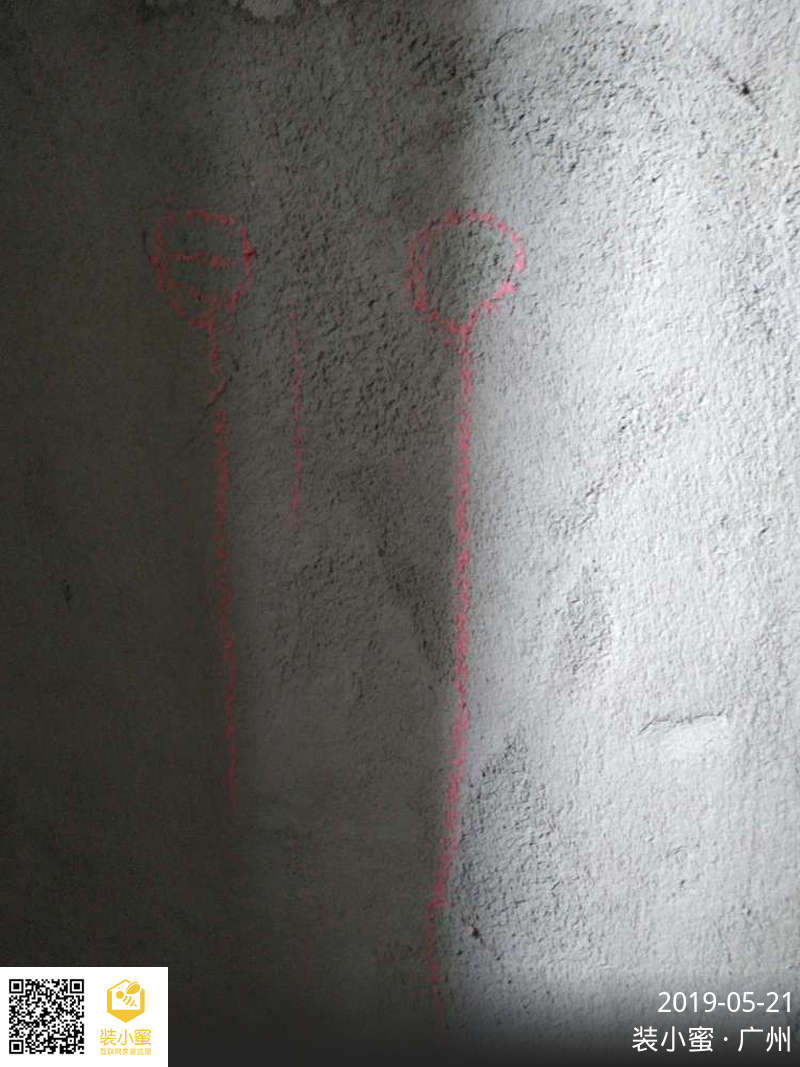

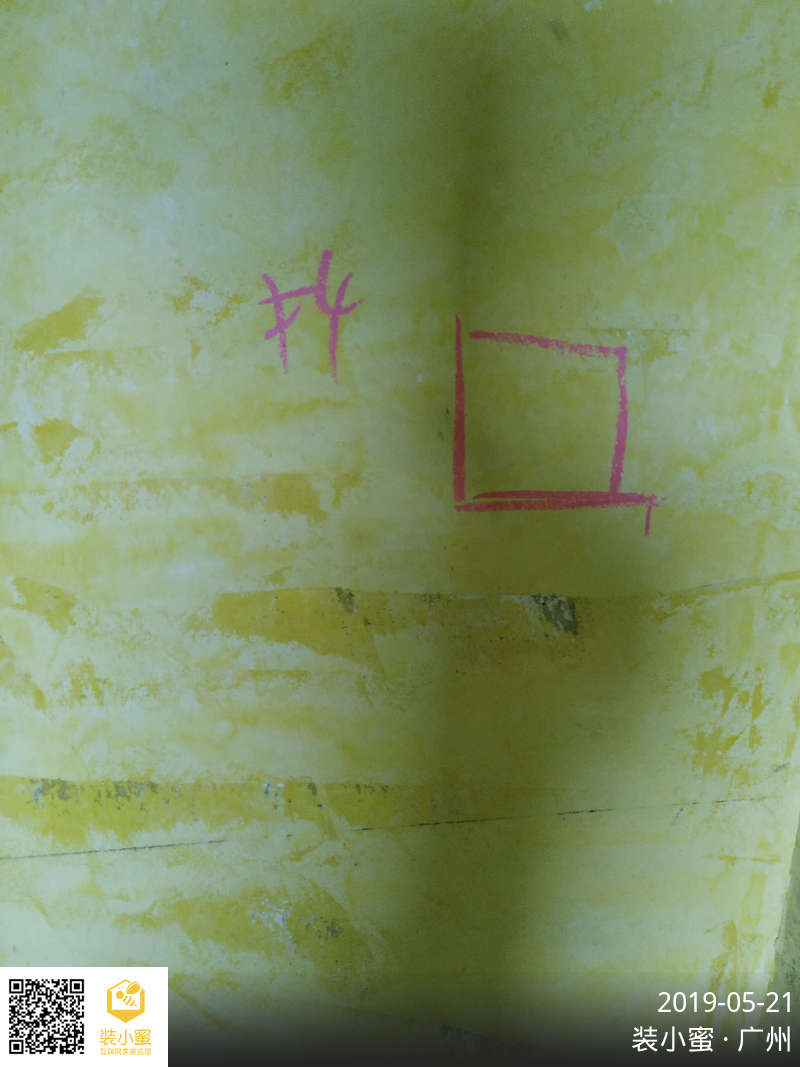

给水点位置与水管安装方案确定,可以实施
座便器安装位置及坑距已明确,可以实施
油烟机排烟管的位置已明确,可以实施

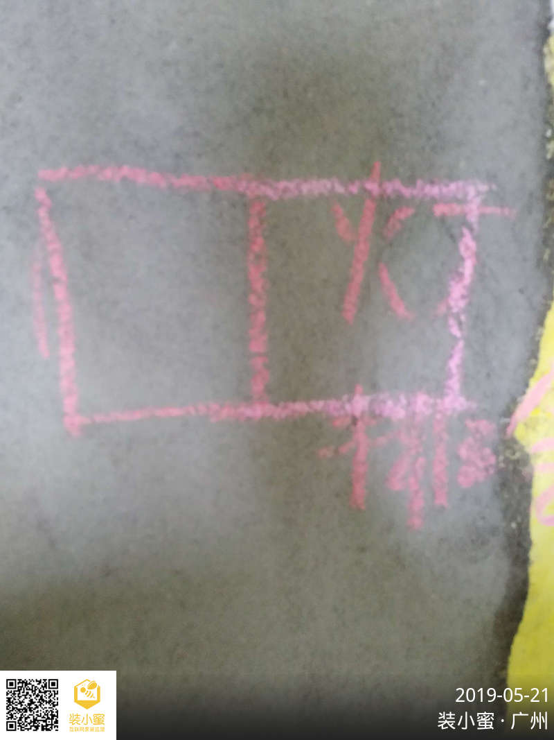

燃气热水器及排烟管位置已明确,可以实施
