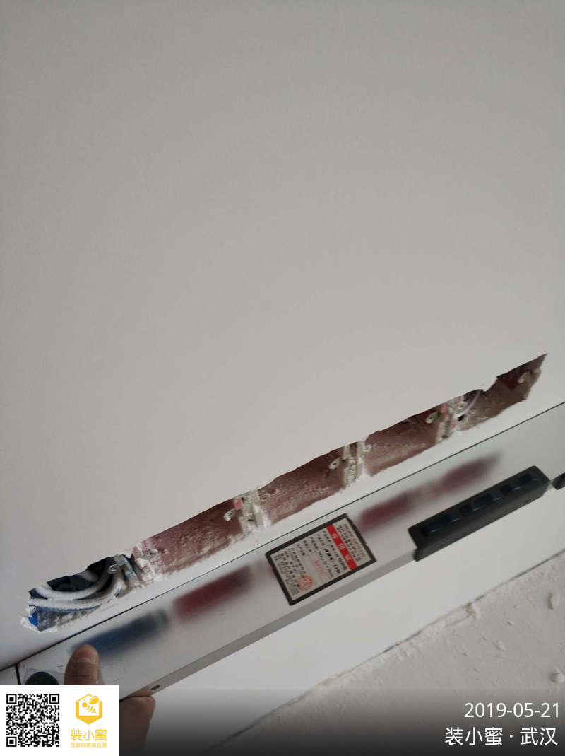

1.餐厅墙面钢丝网外露,已剔除。

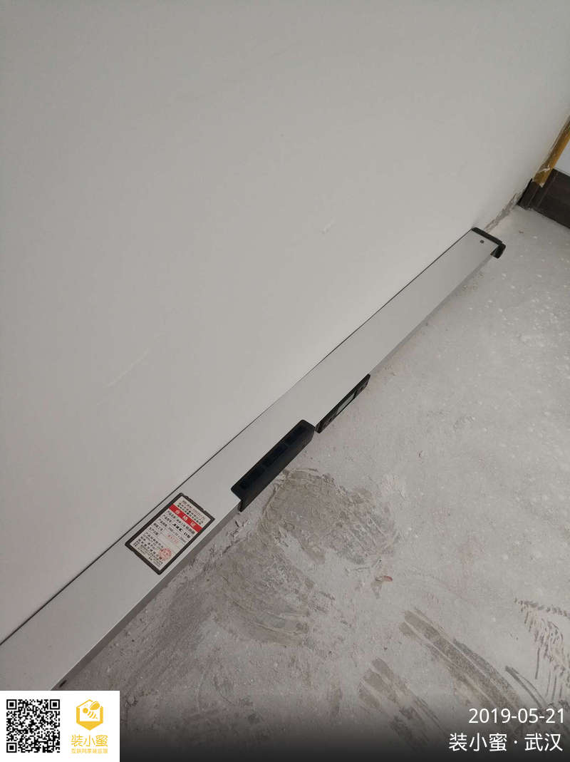

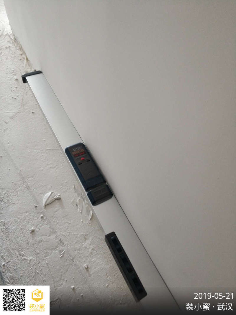

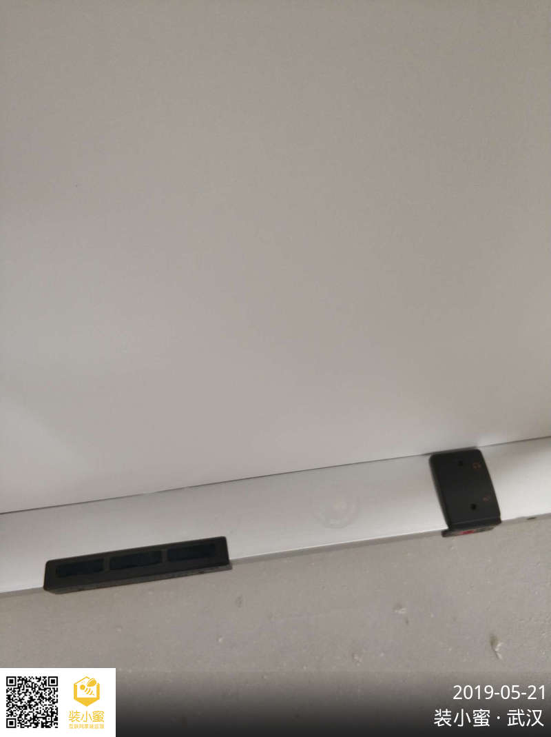

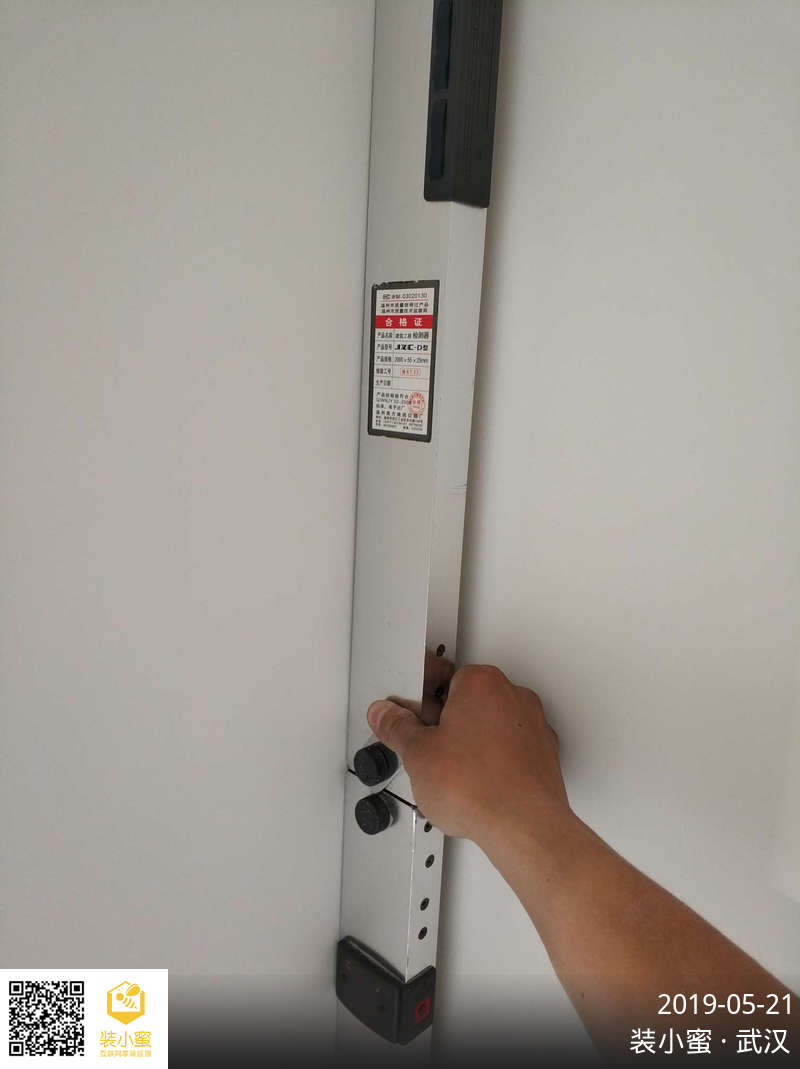

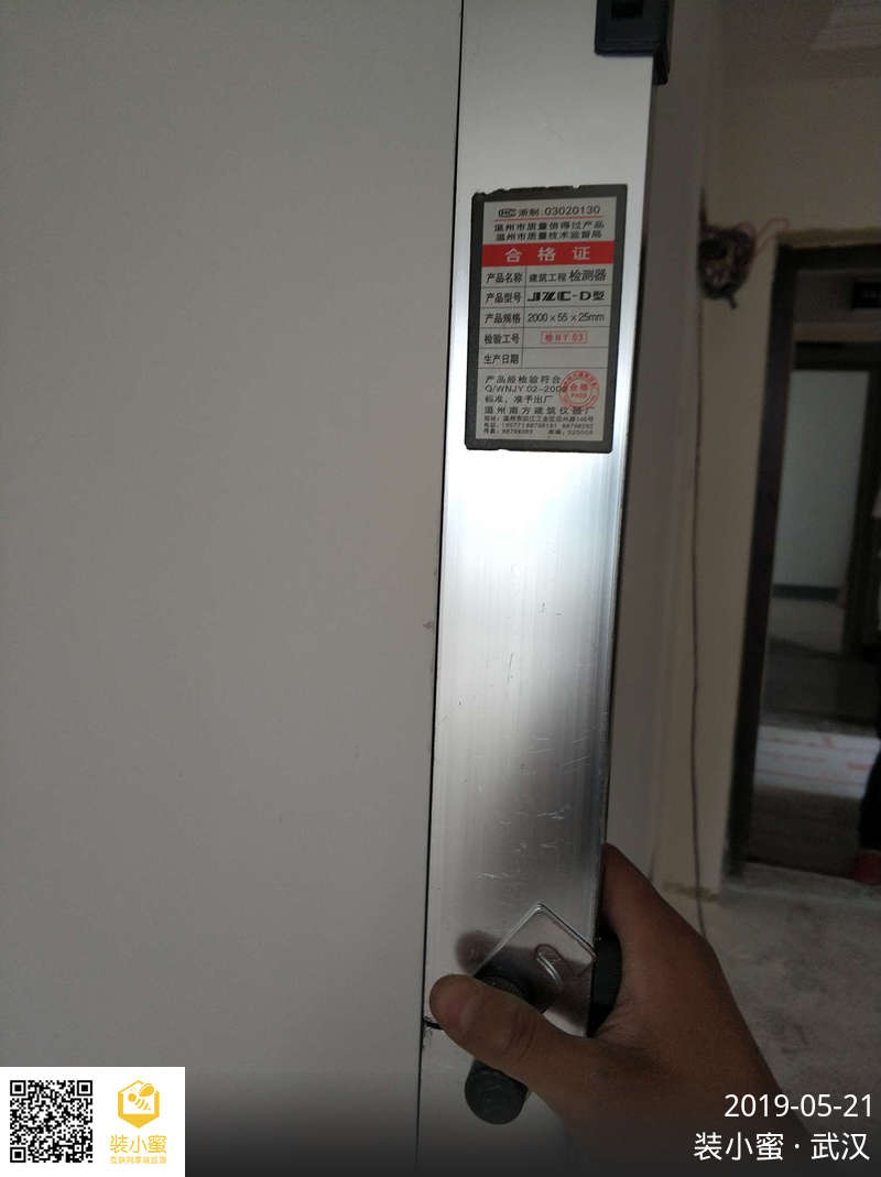

产品处批嵌平直度符合要求
产品处批嵌平直度符合要求

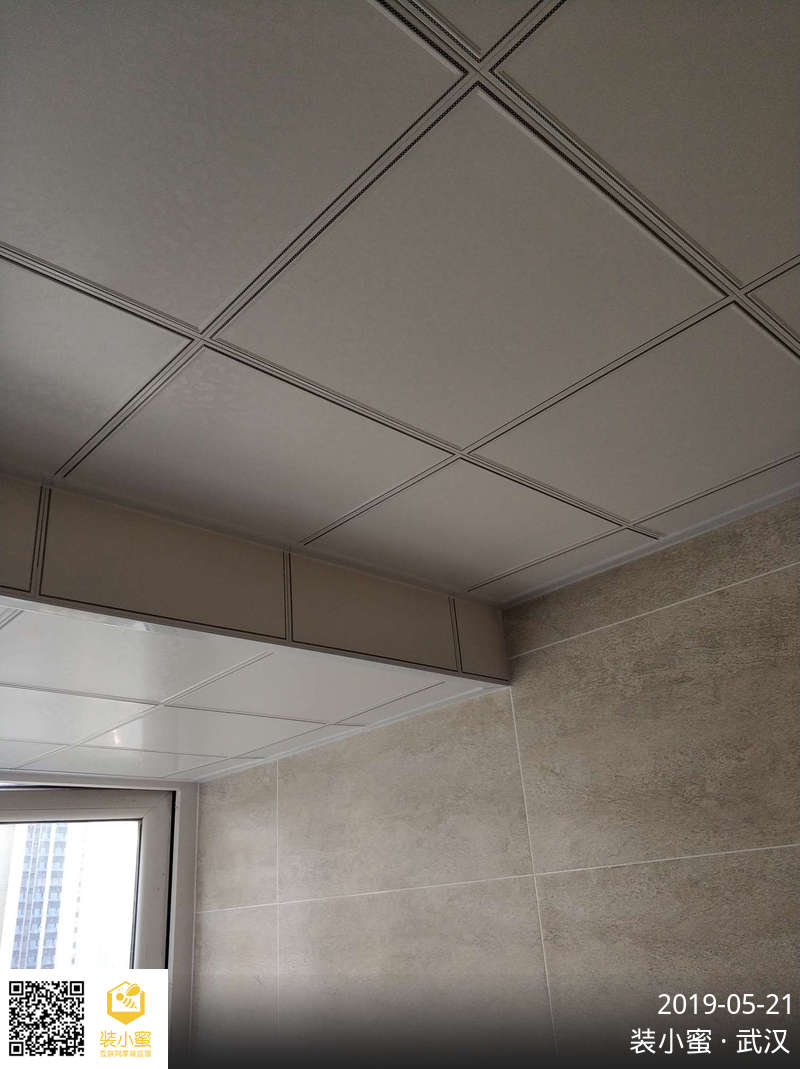

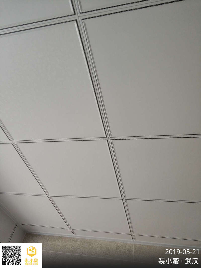

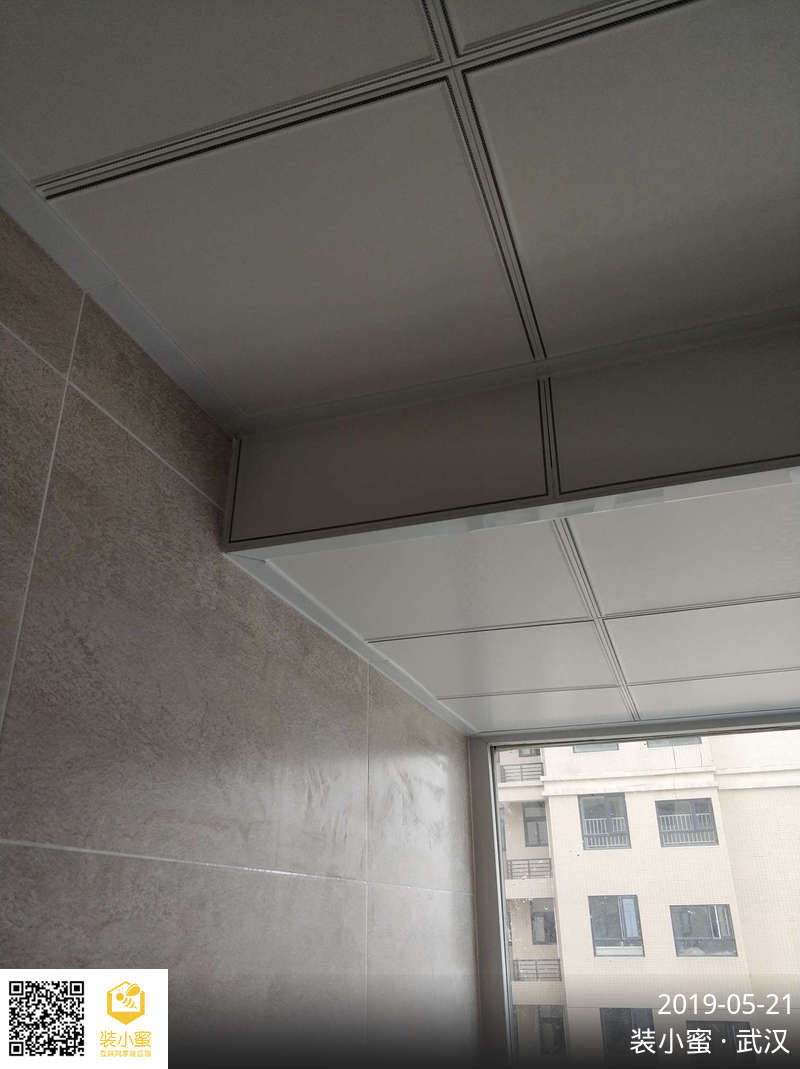

石膏线条安装牢固、平直

新老墙结合处已加设钢丝网防裂
新老墙结合处已加设钢丝网防裂

石膏(墙尼)找平平整检查,可进行下一道施工
腻子表面牢固,无明显的疏松
腻子打磨后整体平滑度符合要求
阴阳角打磨平直度符合要求

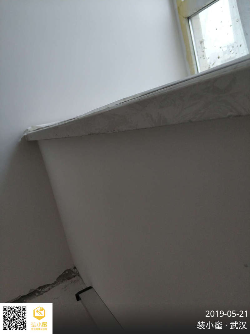

窗台大理石下口已填实

边角条安装平直,拼接缝平整

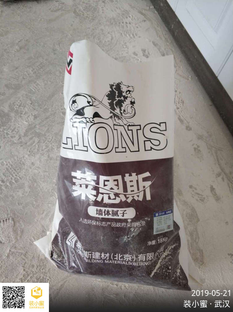

普通腻子
