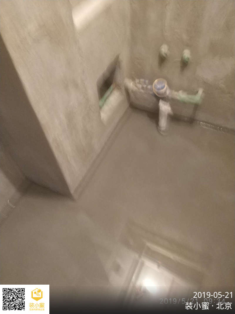

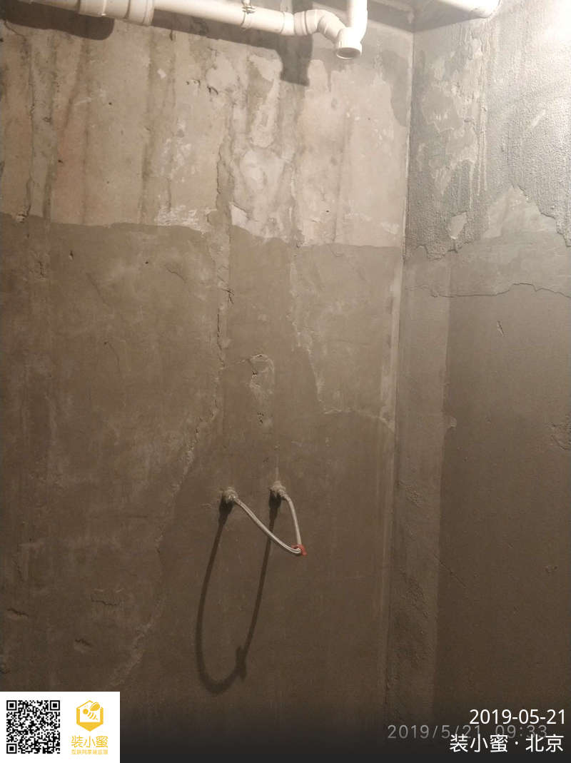

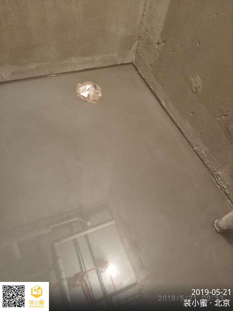

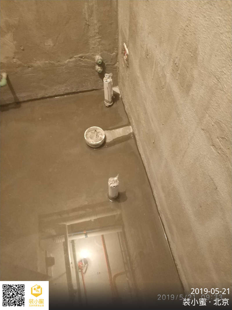

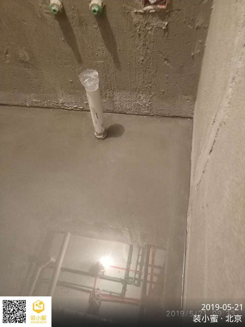

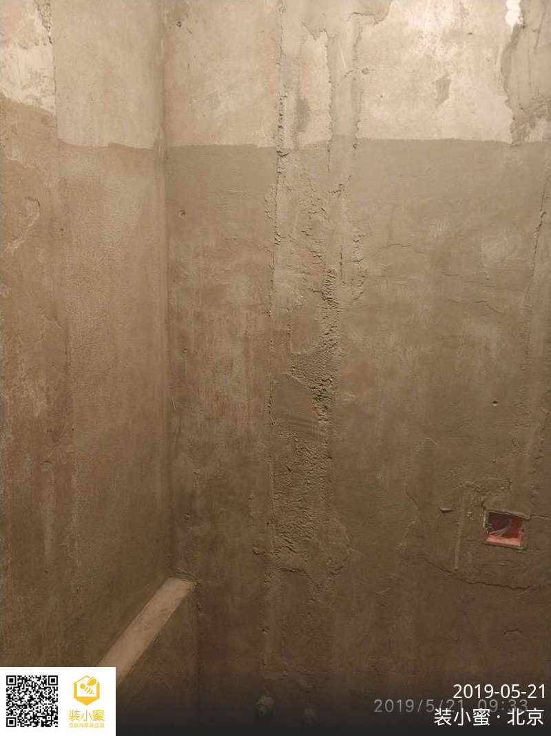

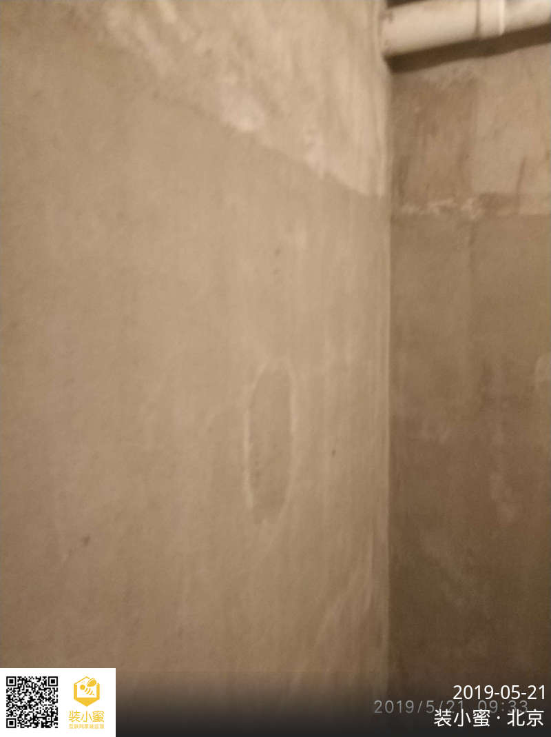

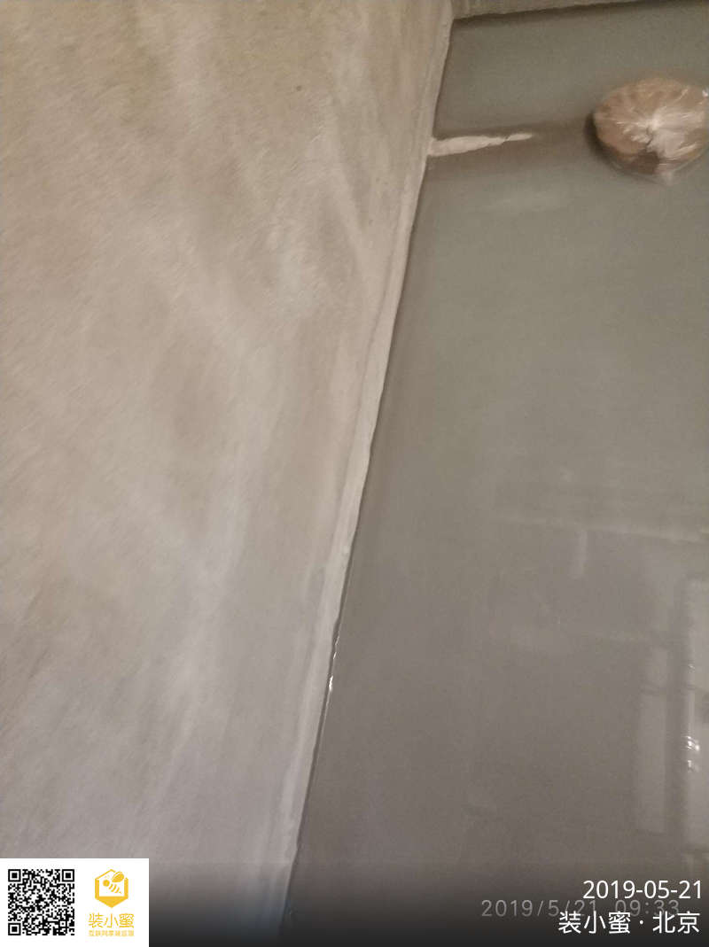

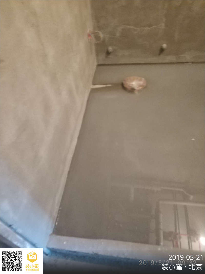

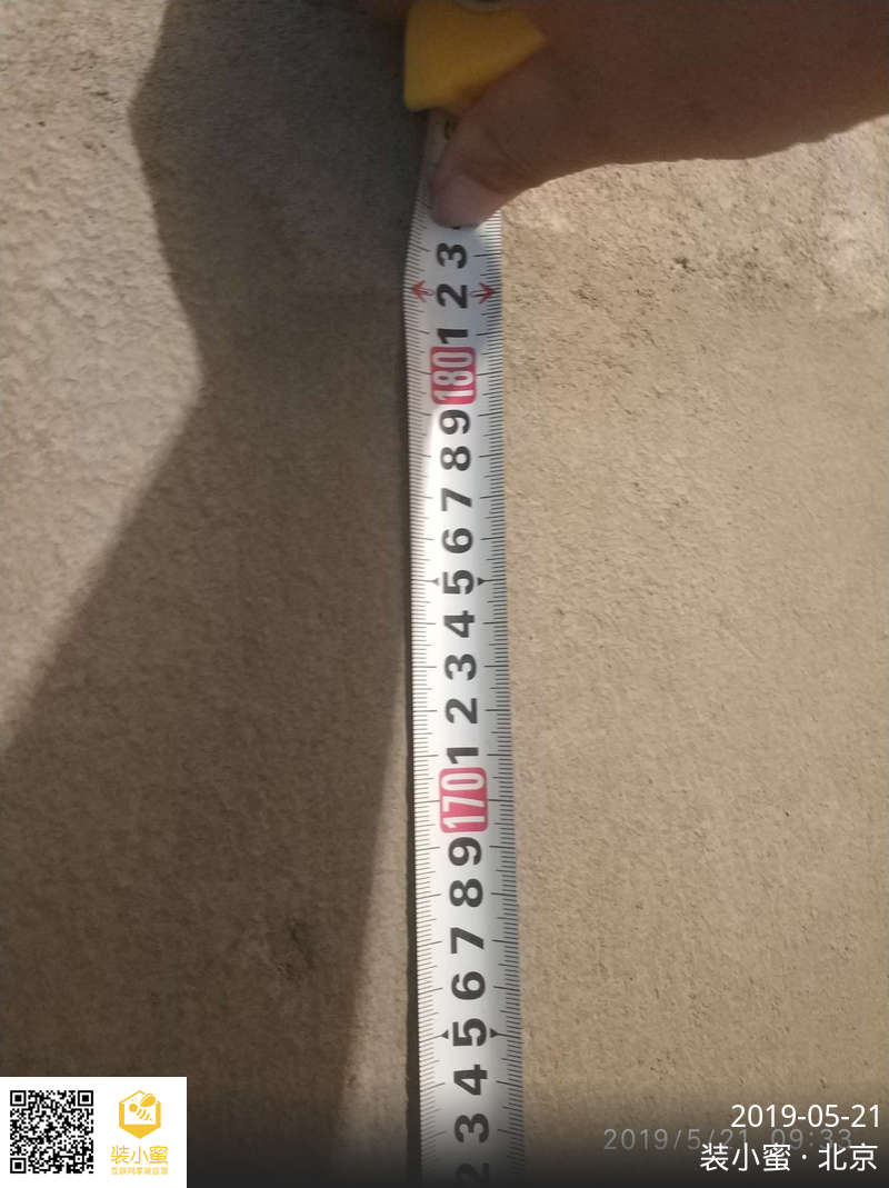

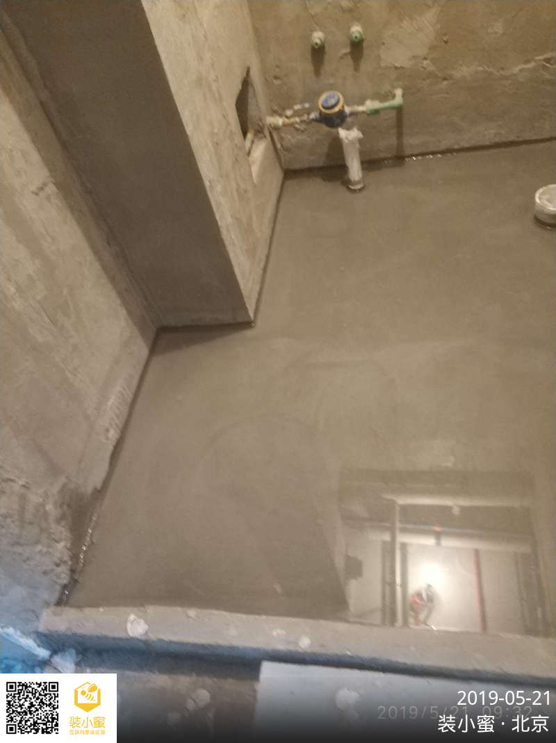

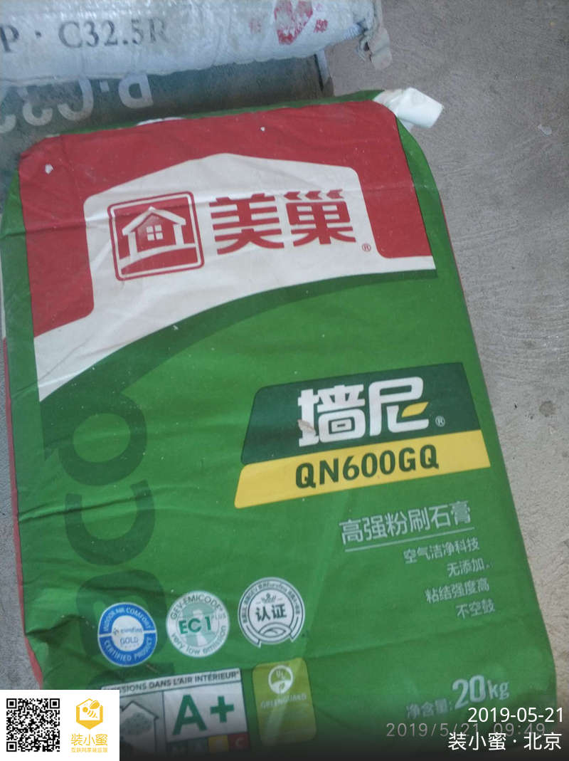

今天检查工地,油工在现场做底层石膏找平工艺,今天检查瓦工防水涂刷情况,卫生间的防水涂刷情况,经过检查符合工艺要求,卫生间防水高度刷到1.8米,发现卫生间门口末上返30公分,现场告知工人整改,施工进度正常。

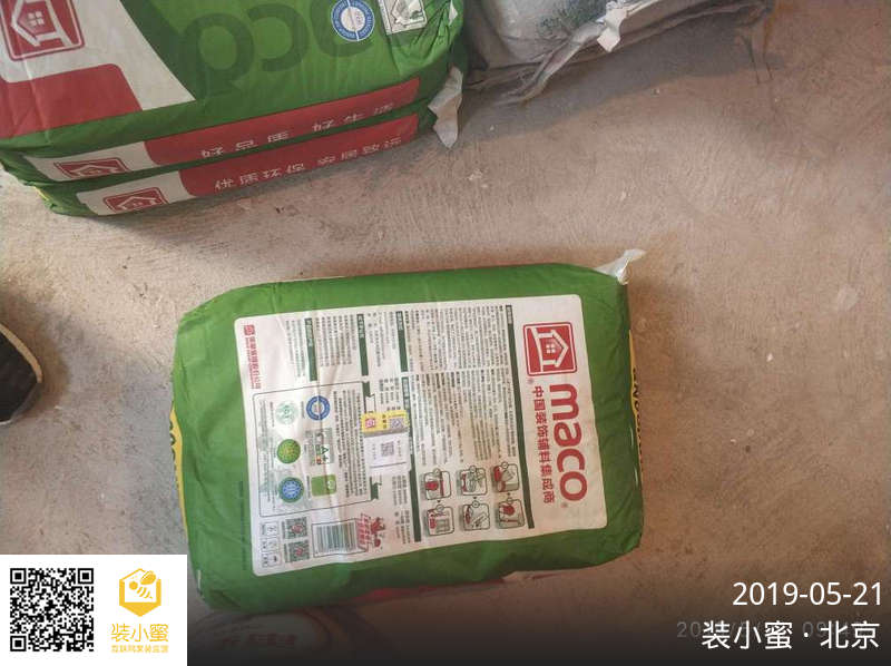

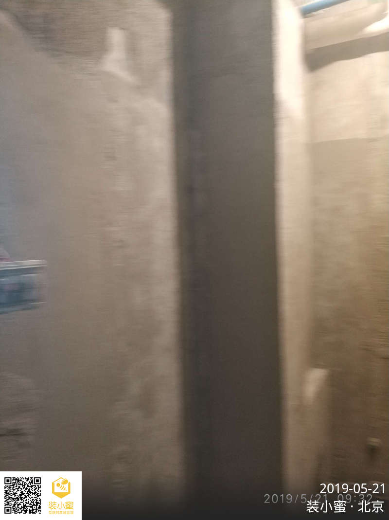

下一步可以进行防水项目的闭水试验,放水之前一定要与楼下业主打好招呼,预计上门是验收防水项目的闭水试验,记得提前@我就可以了。谢谢!厨房及卫生间用薄贴法工艺施工,一定要先做找平找方工艺,严格要求按照薄贴法工艺施工。发现问题如下:1)所有的新建墙体双边末用钢丝网保护,建议用钢丝网保护,防止后期墙体开裂。2)厨房有两个阴角不成90度,建议找平找方工艺,防止后期贴砖粘接剂太厚,容易空鼓及脱落。

新老墙结合处已加设钢丝网防裂
抹灰层表面平整垂直,阴阳角方正

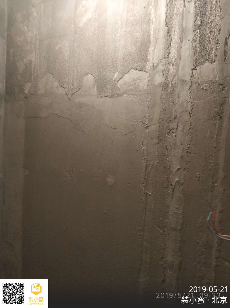

电线
电线
防水涂料
防水涂料
