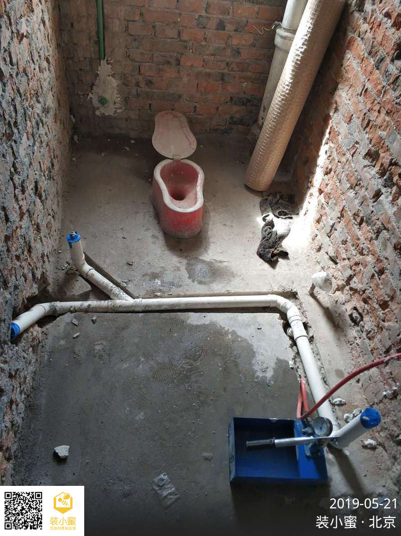

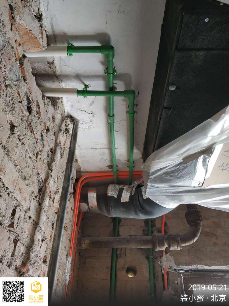

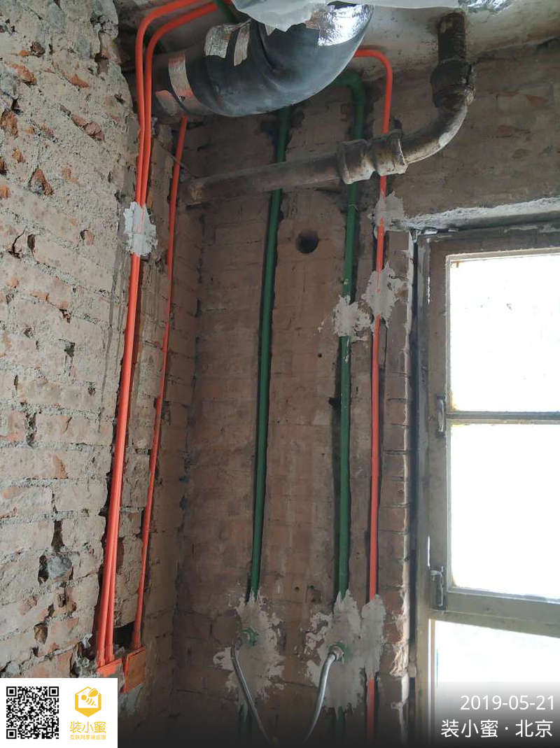

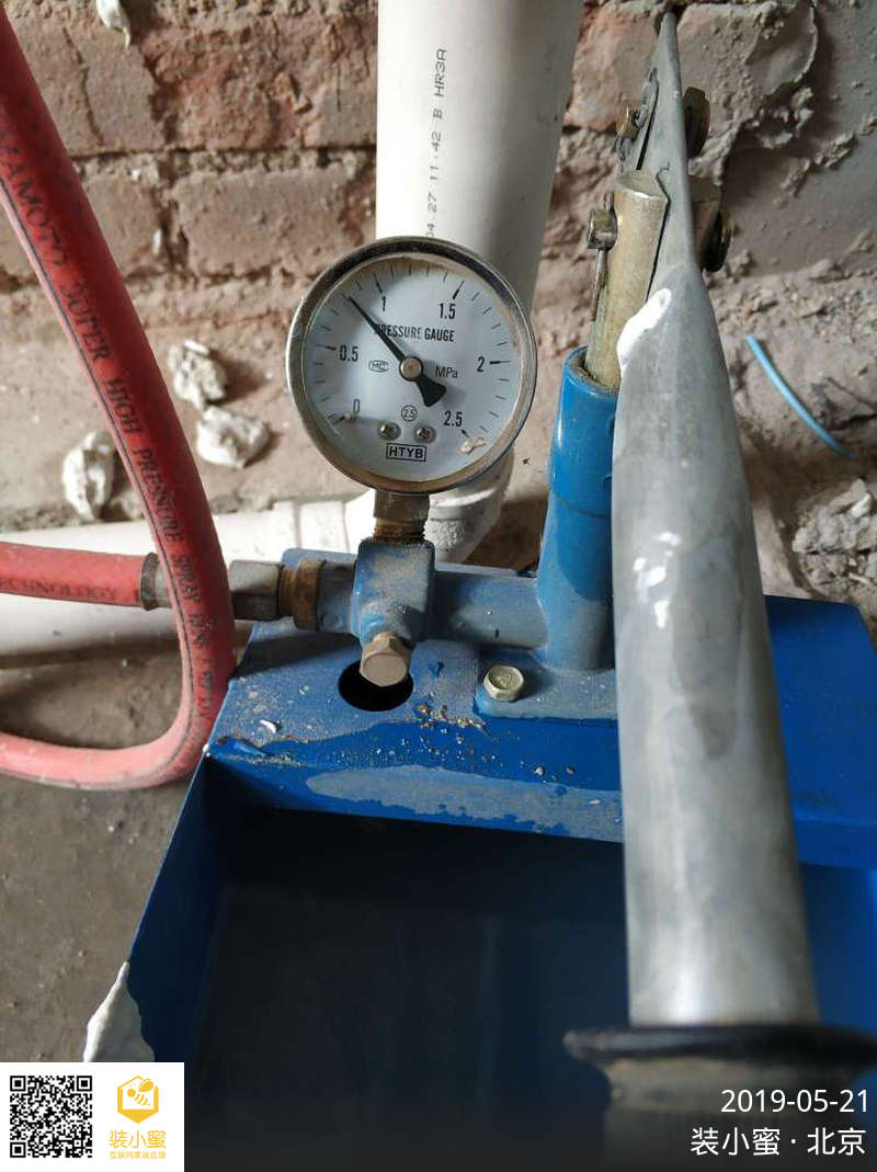

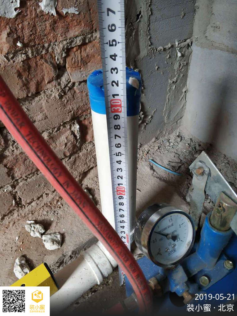

1.检查水管打压测试0.8Mpa30分钟后水压保持不变,检查各个水接口没有渗水漏水现象符合要求。

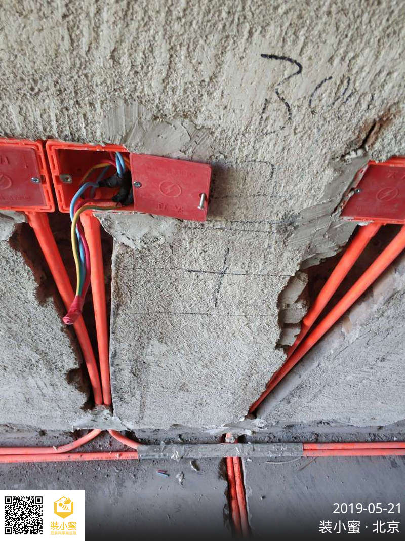

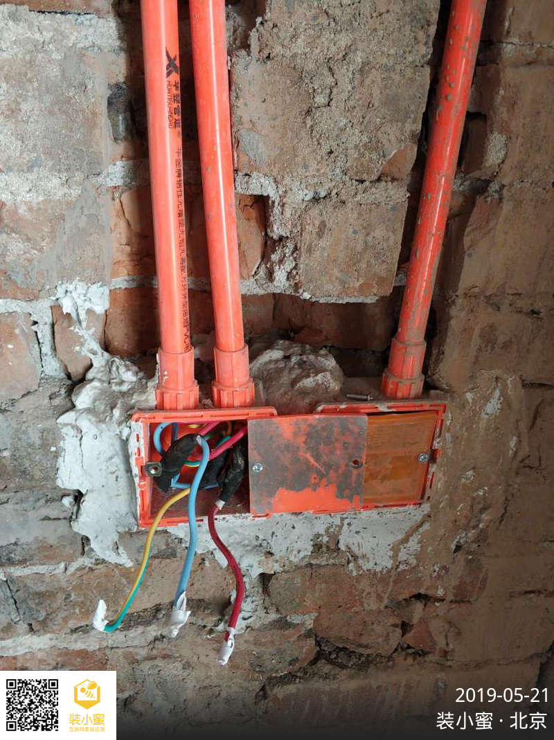

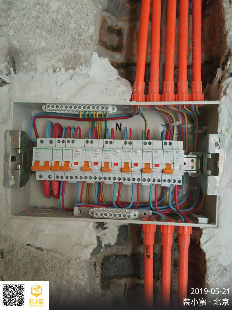

2.检查强电箱接线与各回路导线匹配,用相位仪测试漏电保护器功能正常符合要求。

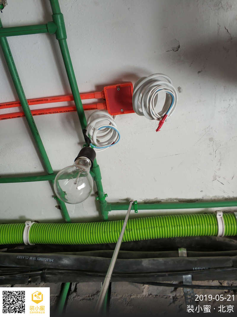

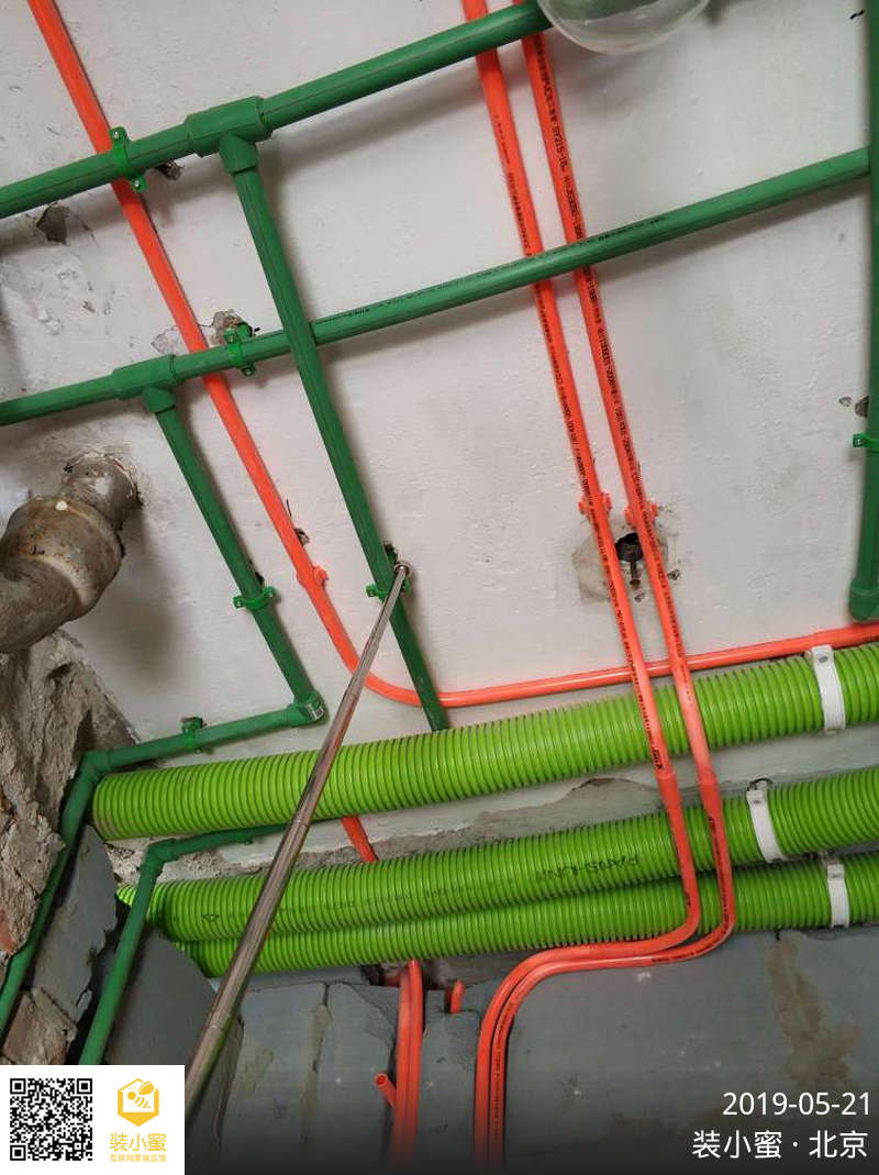

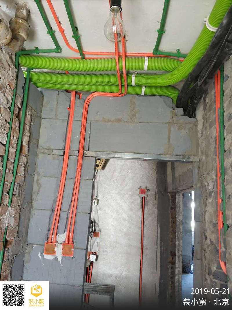

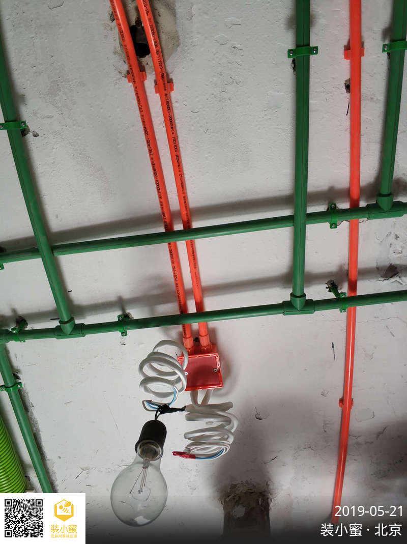

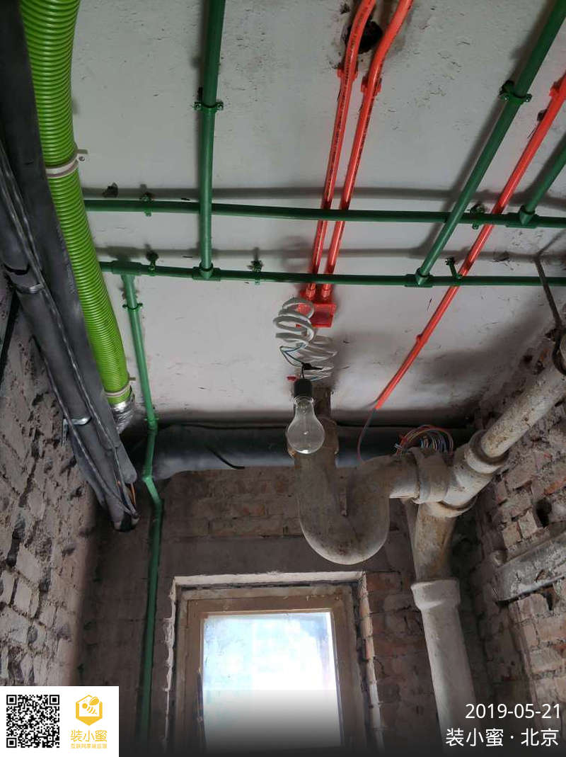

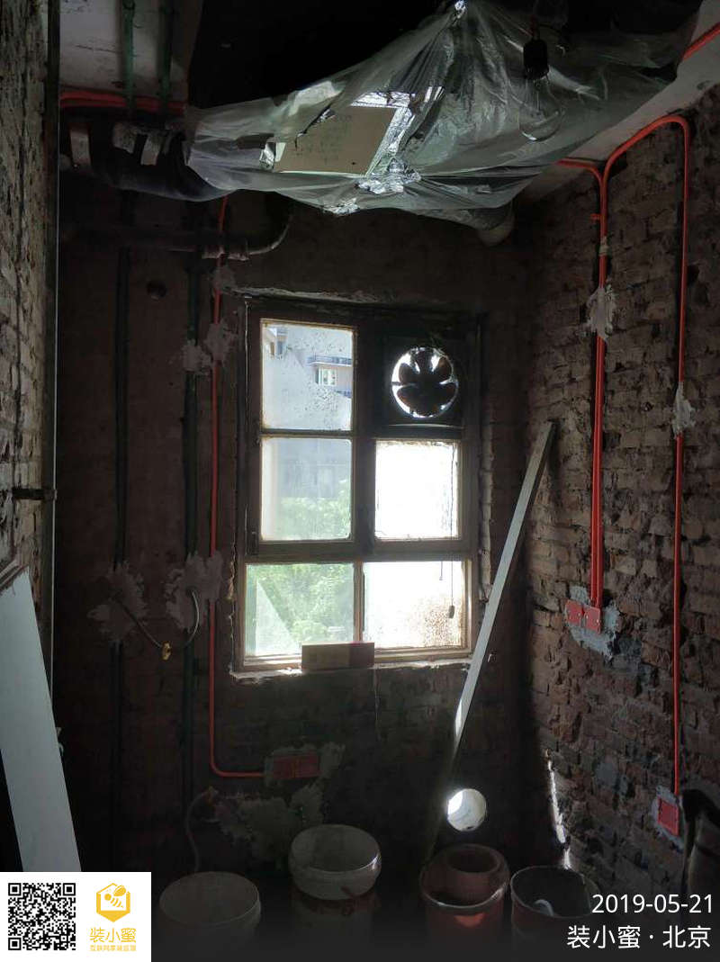

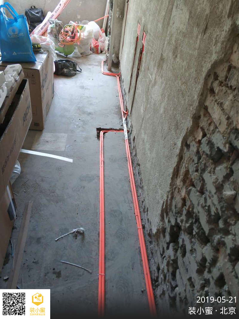

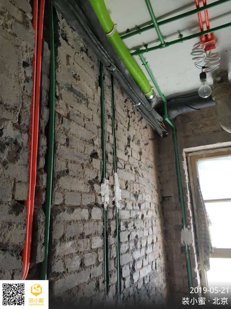

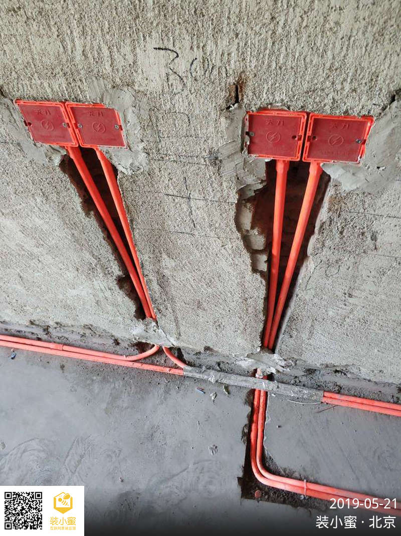

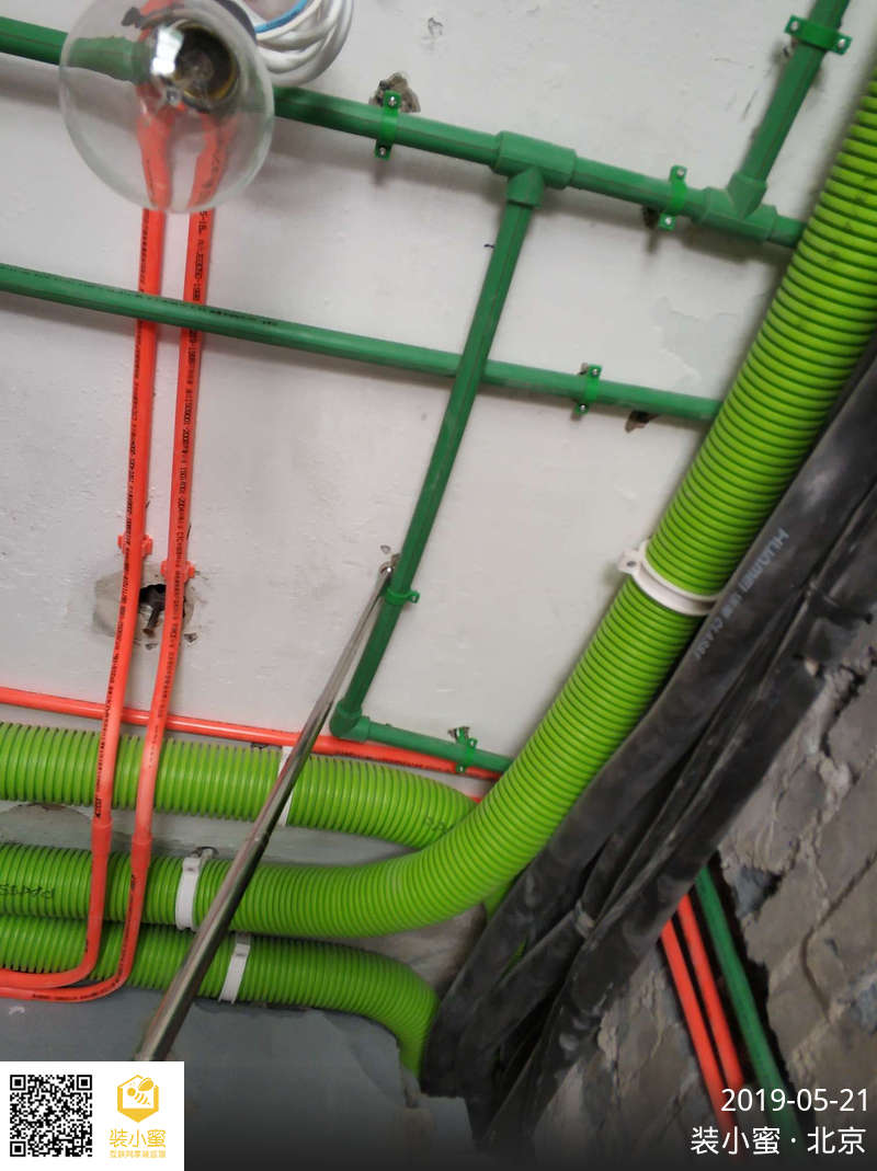

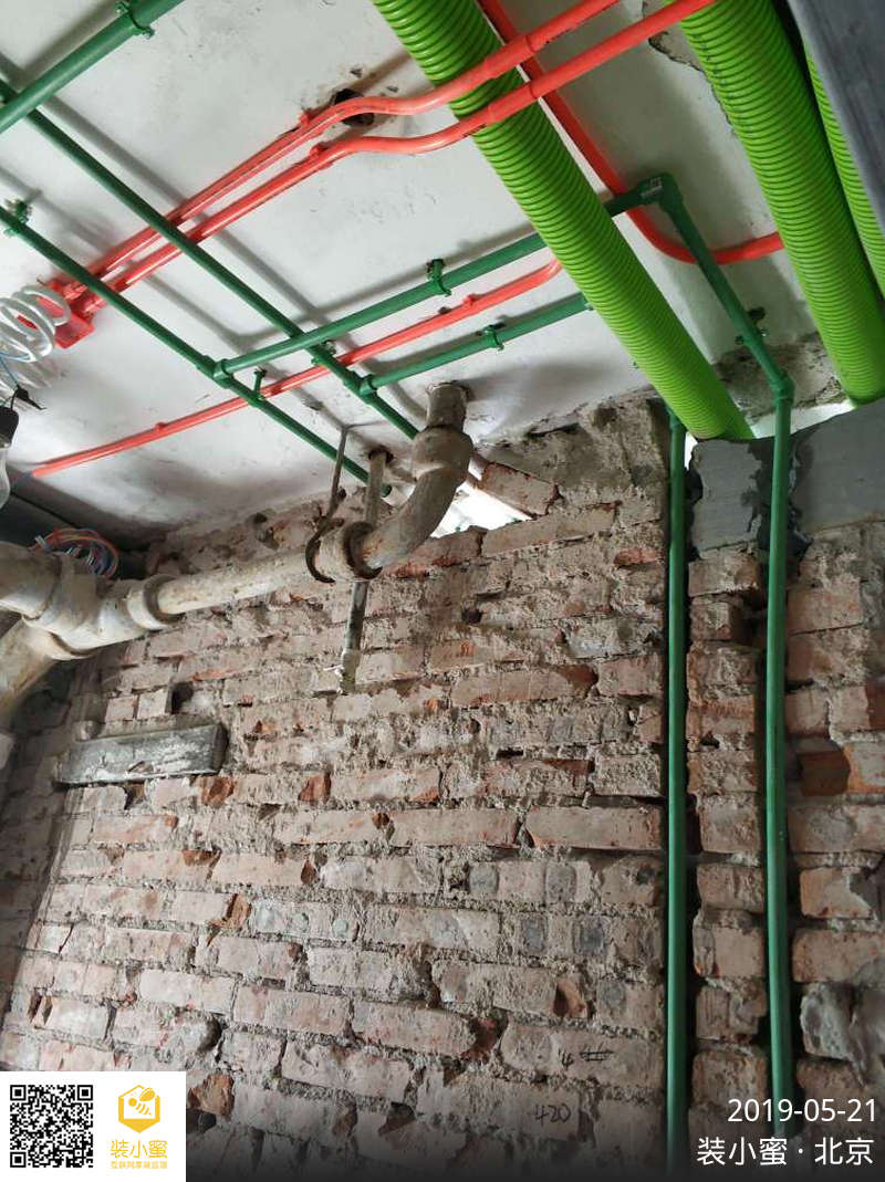

3.检查水电走向横平竖直,强弱电线间距规范,强弱电交叉包扎锡箔纸处理符合要求。

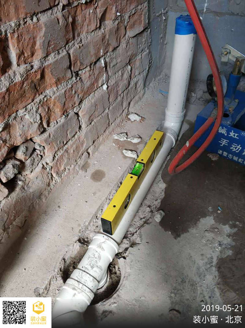

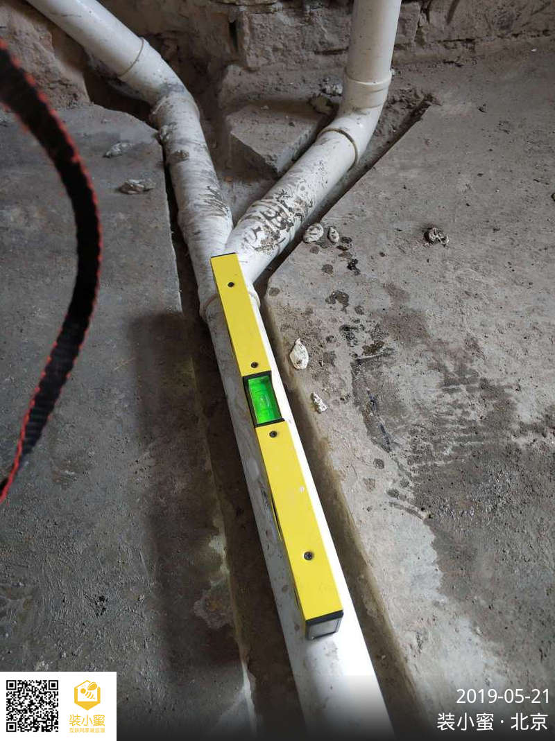

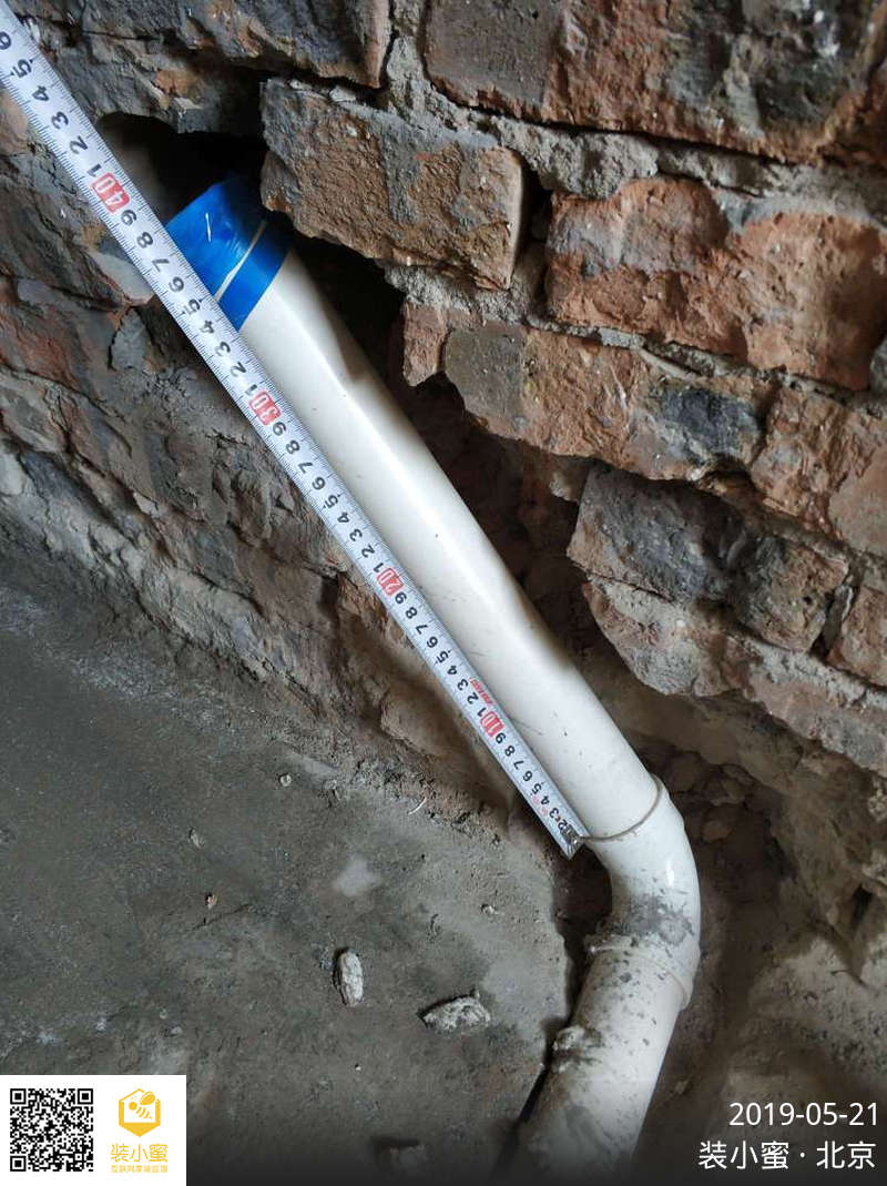

4.检查水管过墙穿套管,下水管安装使用斜三通保持畅通符合要求。

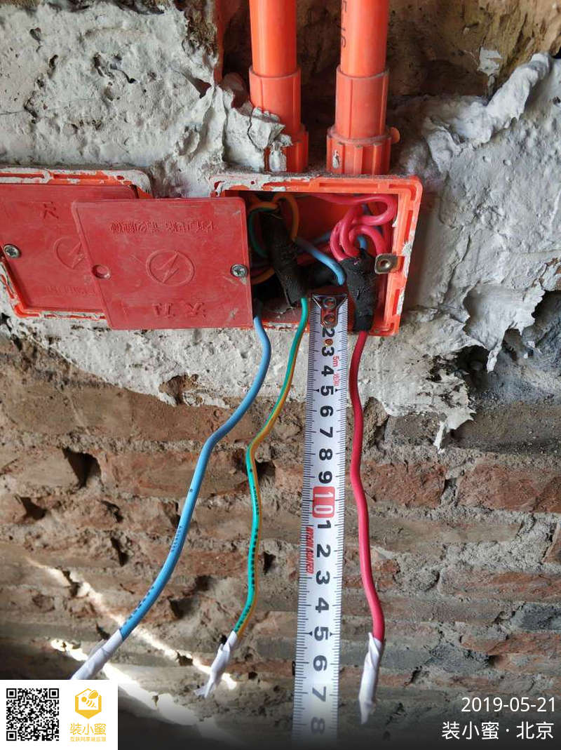

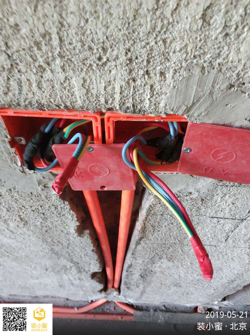

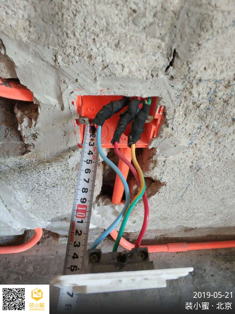

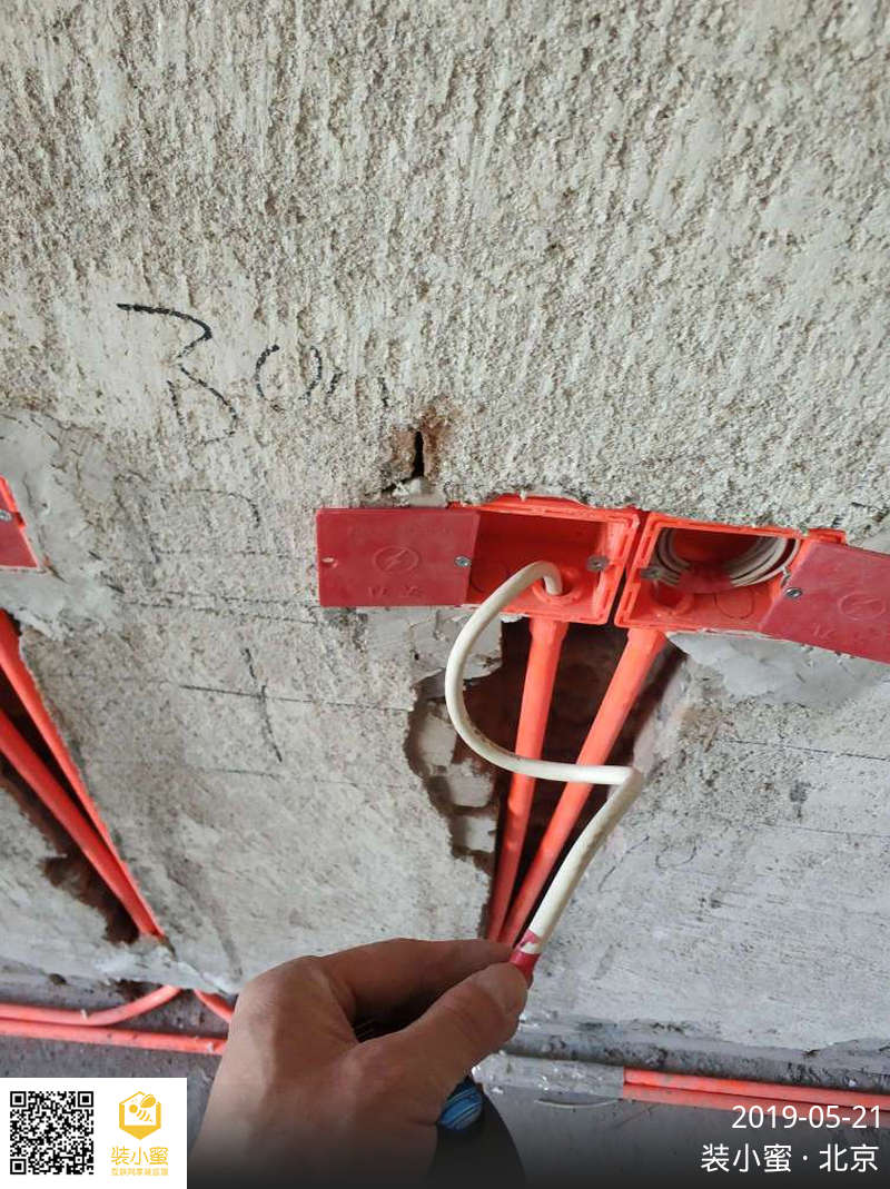

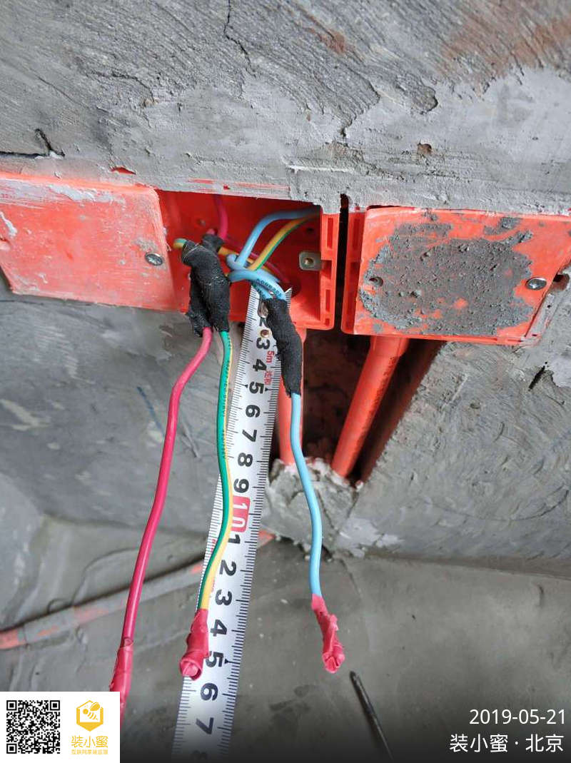

5.检查分线盒和底盒接线头使用防水胶布加绝缘胶布包扎符合要求。

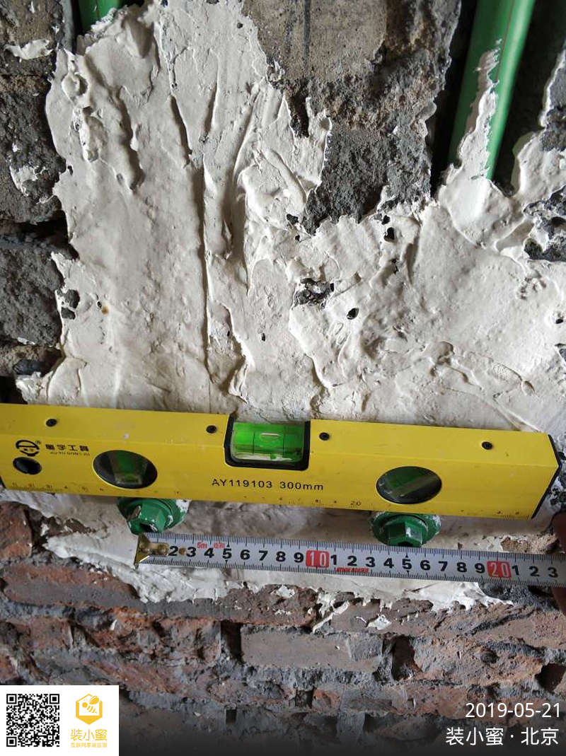

6.检查新砌墙拉筋处理,错缝砌墙灰缝饱满,水平仪检查垂直,尺寸正确符合要求。
7.检查门洞方钢安装水平搭接达到15公分符合要求。

多管并管,已采用Y型三通连接
导线与断路器匹配符合要求
