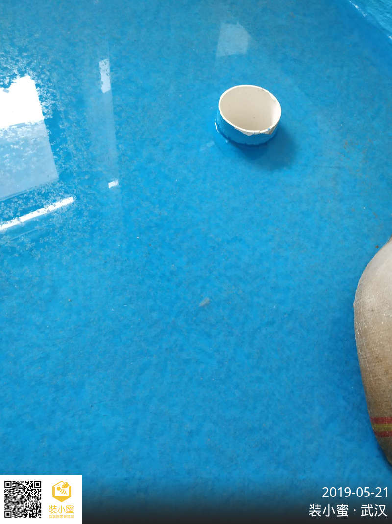

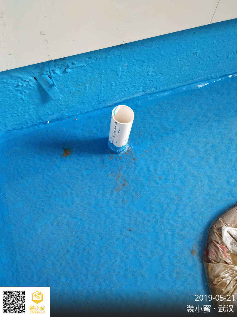

2,厨房卫生间墙砖已贴完,防水已试水,现场无人施工。

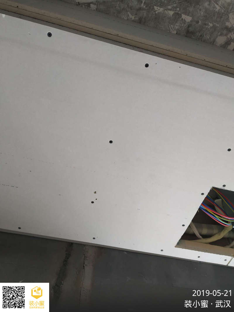

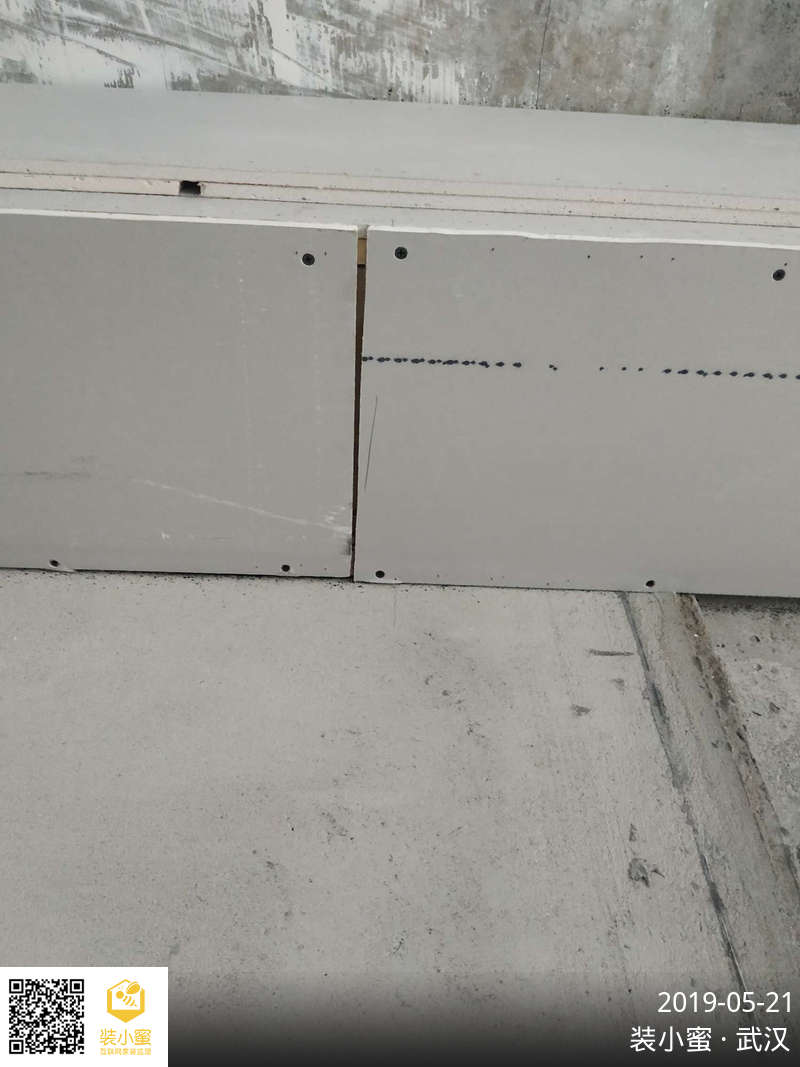

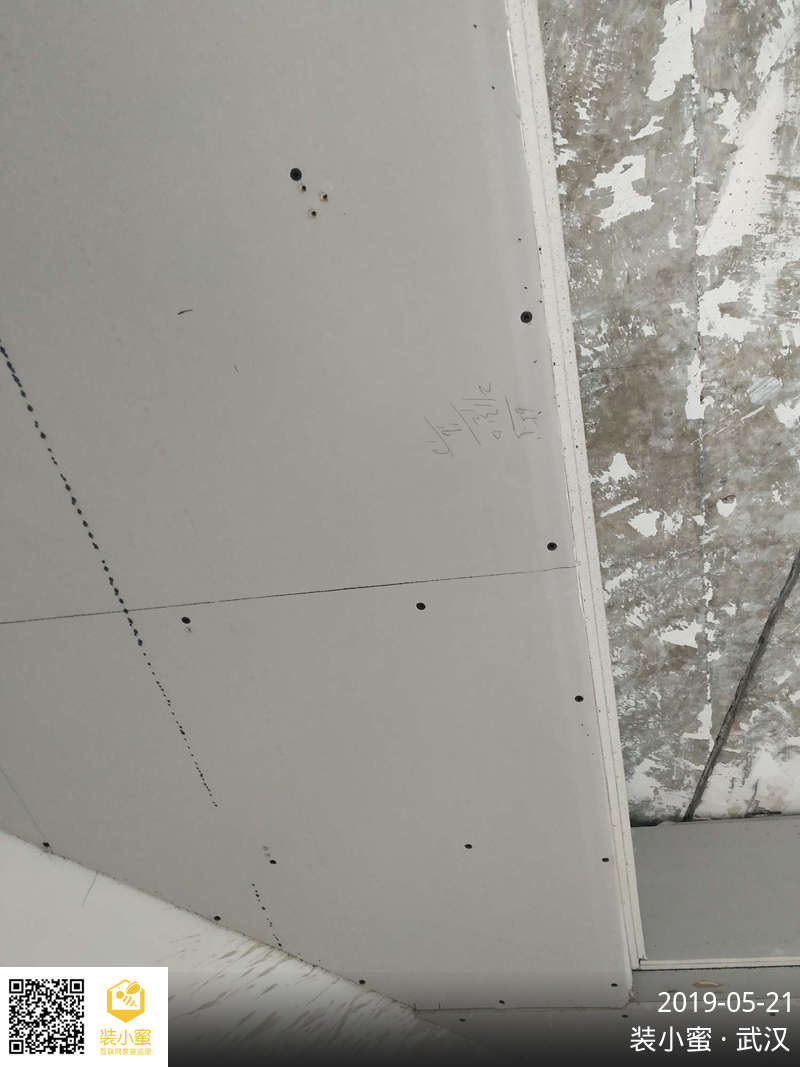

1,客厅石膏板吊顶有一处接缝不平整没有整板套裁L型接缝,后期很容易裂缝,需要整改处理。
1,卫生间防水地面贴砖注意保护,以免破坏防水,要求墙砖压地砖。
2,工人下班时做到停水停电,保证安全施工。

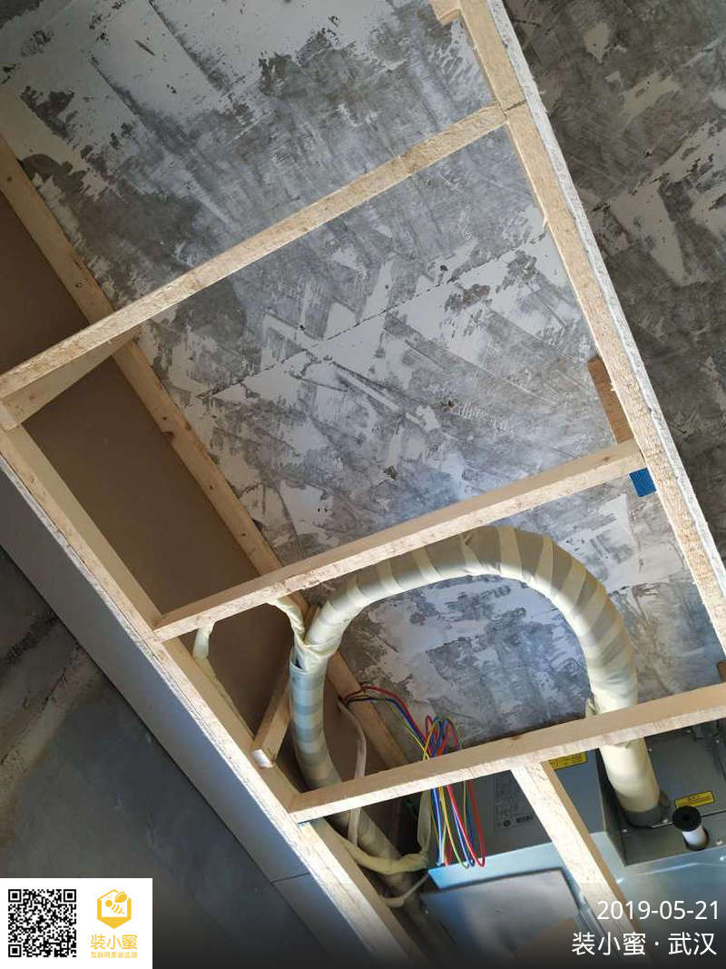

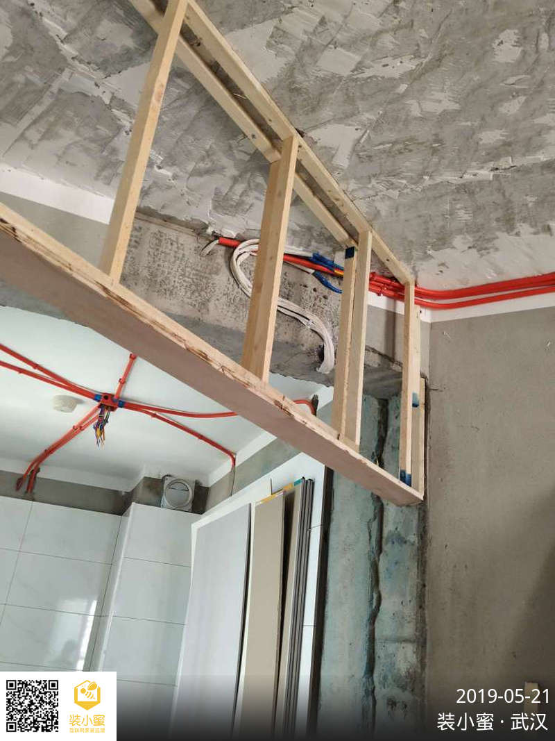

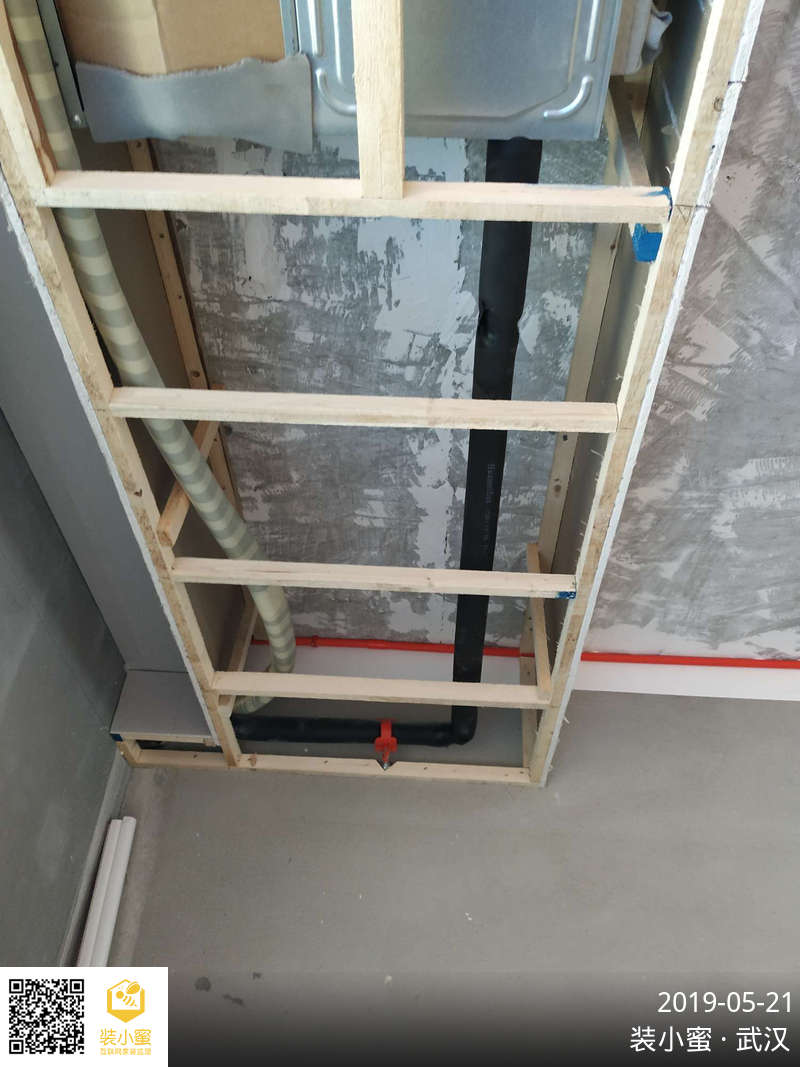

木吊杆规格与使用符合要求
吊杆施工固定符合要求
龙骨施工固定符合要求
龙骨规格与用材符合要求
龙骨架固定牢固,间距符合要求
淋浴房区域经闭水试验,无渗漏现象
