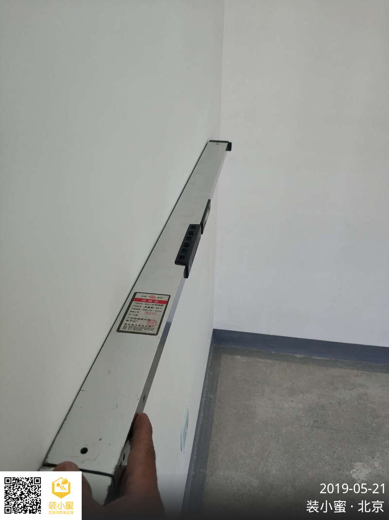

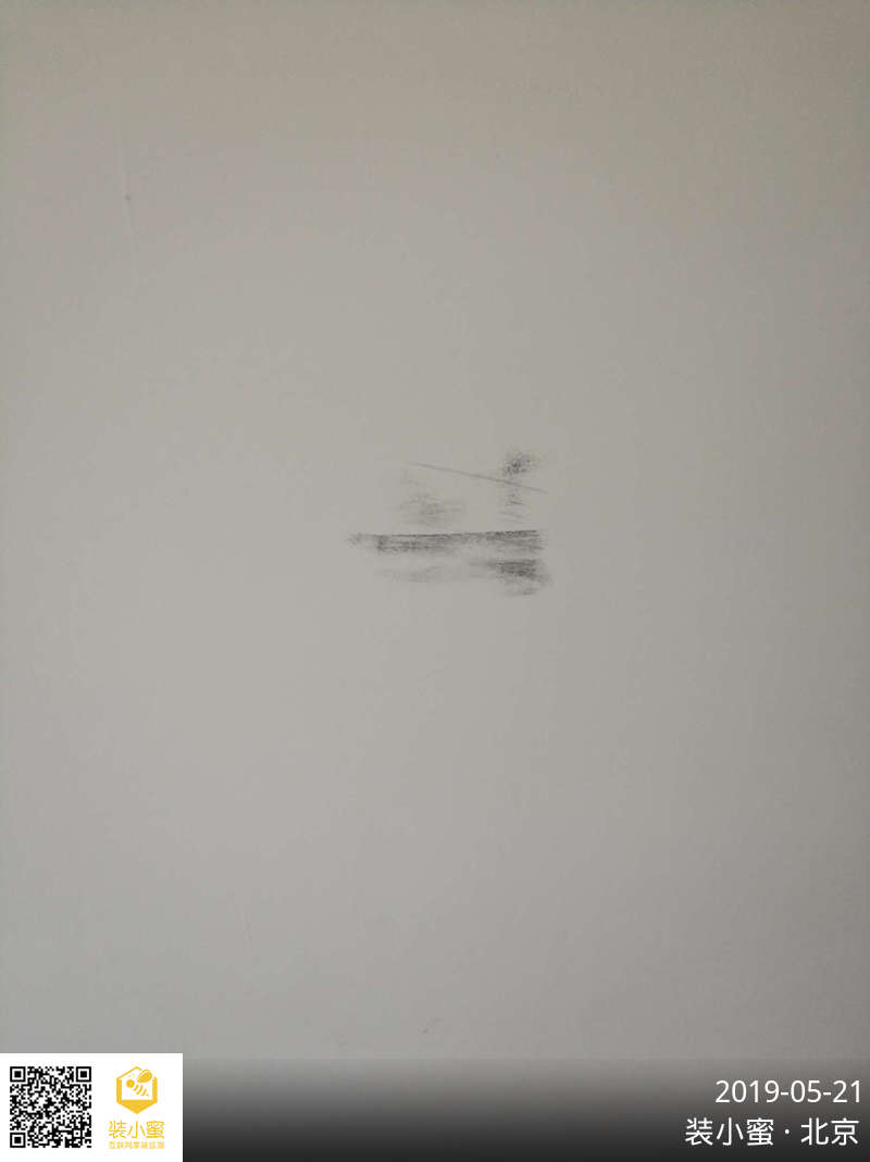

监理老师:汪治国

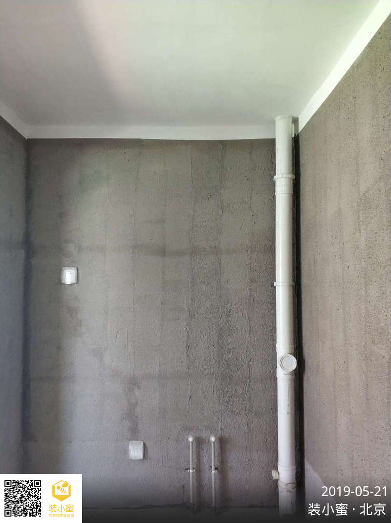

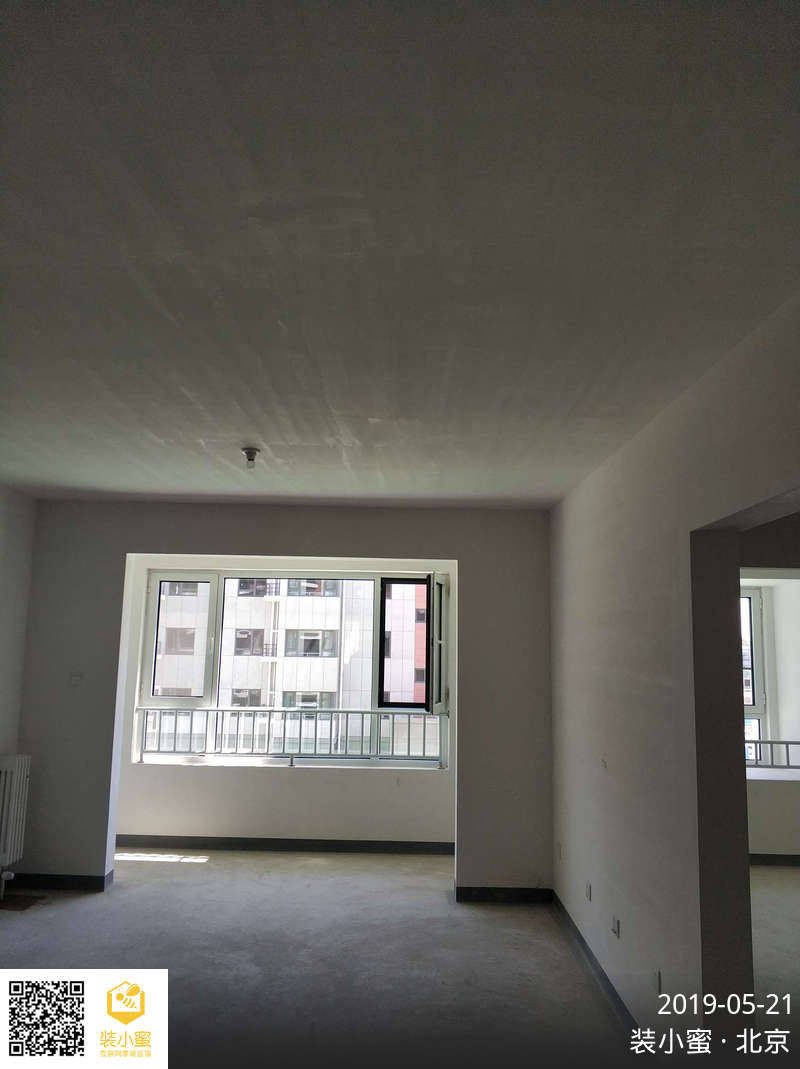

原房检查

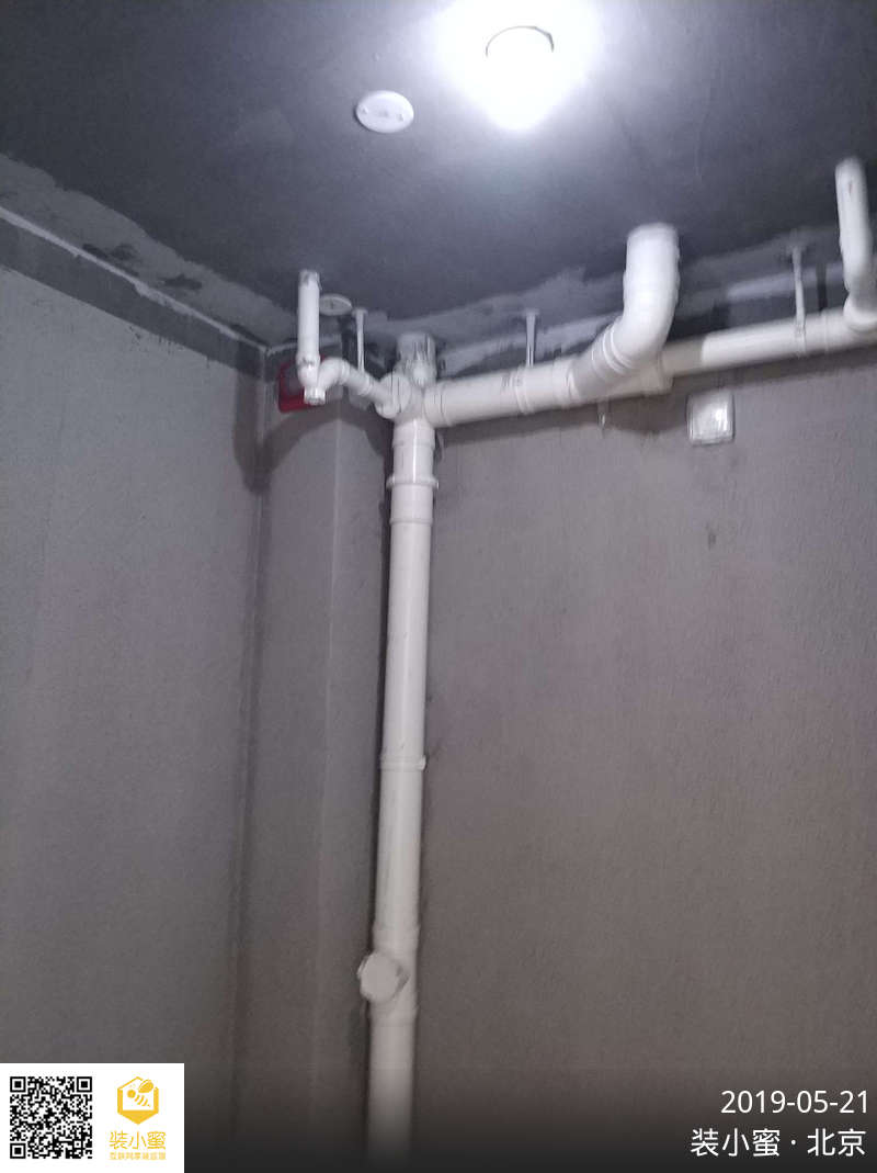

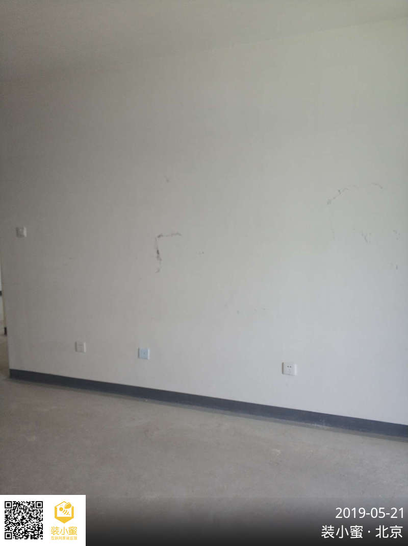

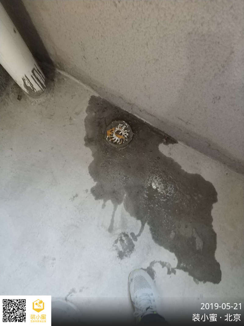

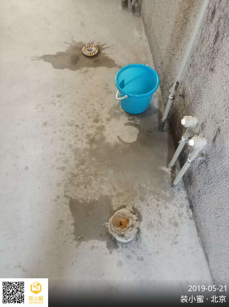

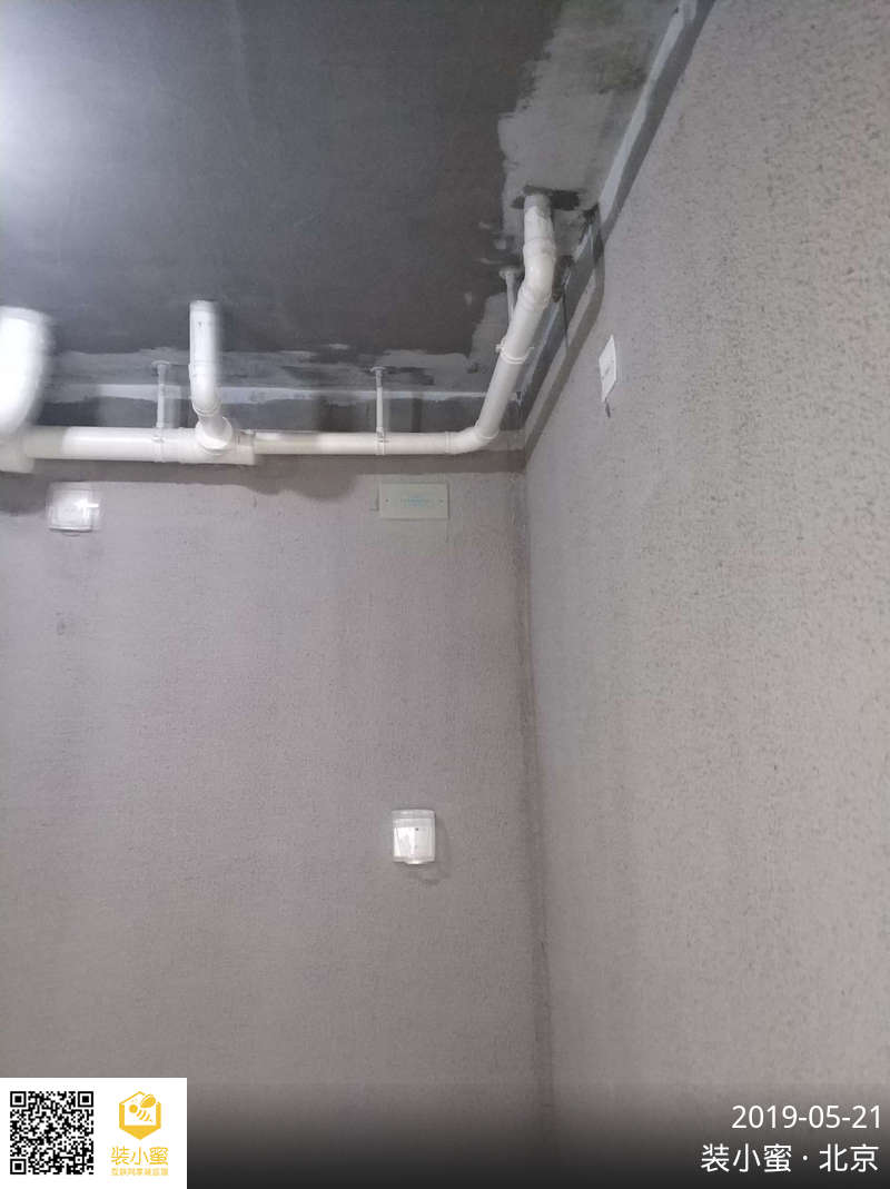

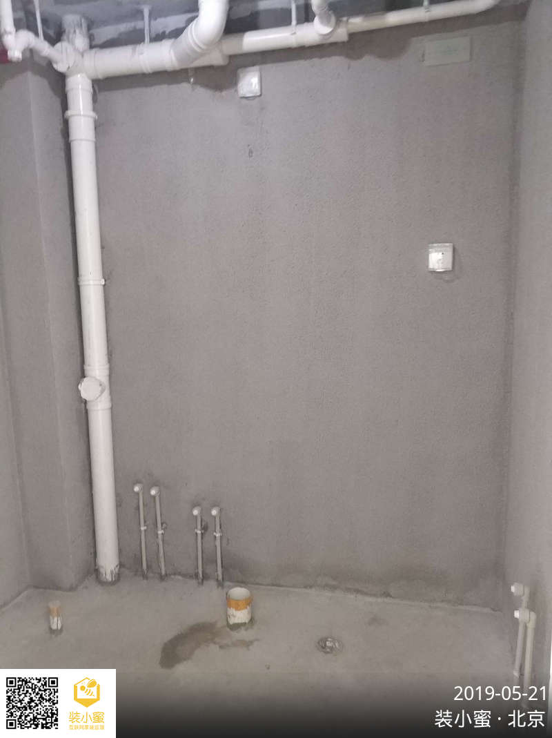

1厨卫原有拉毛层不牢固,建议铲除重新做拉毛处理

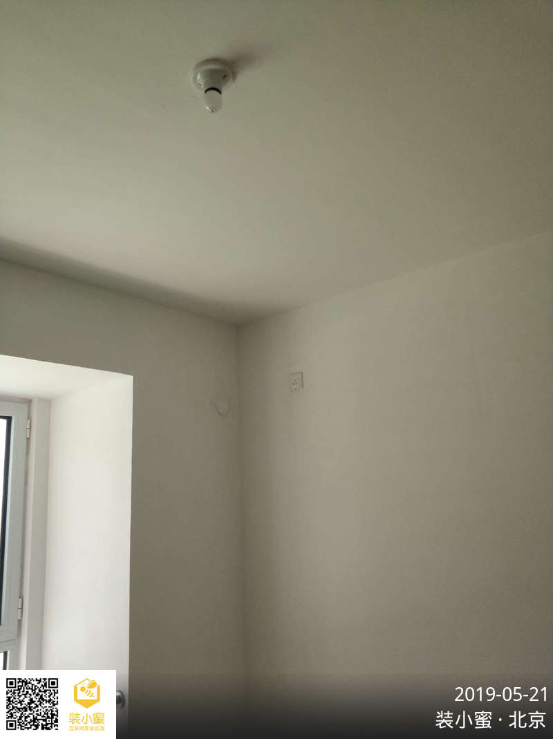

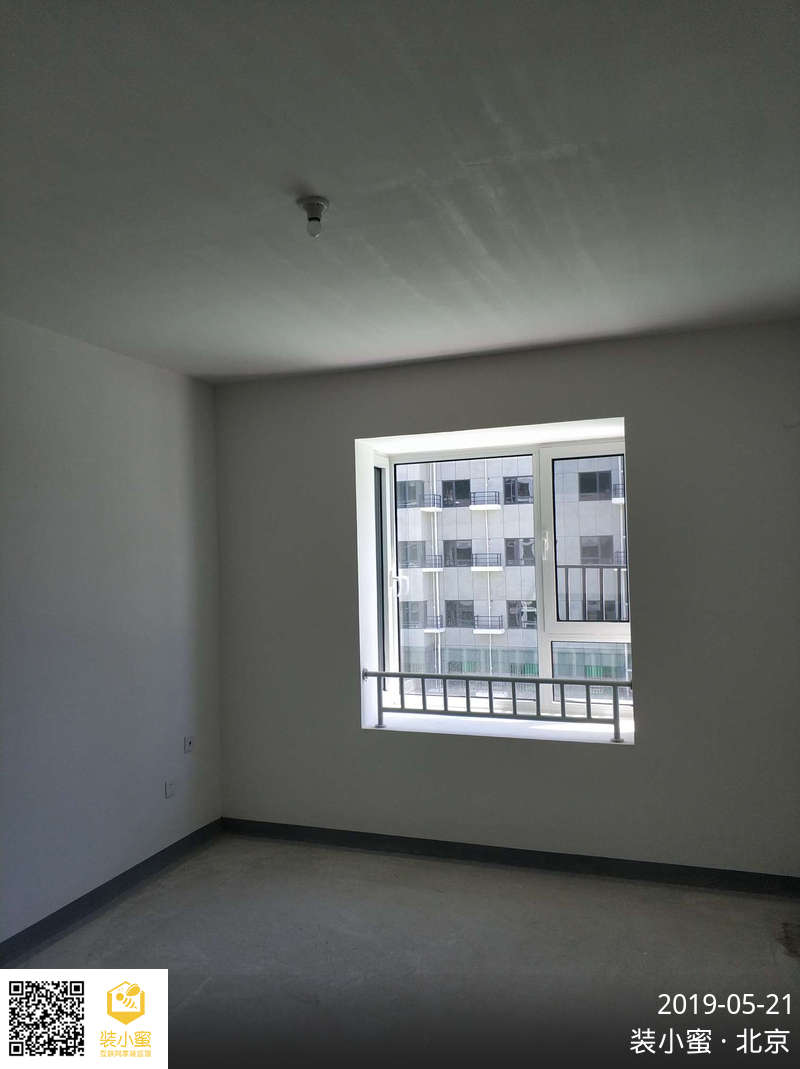

2客户及主卧室,次卧墙面局部误差,后期需施工方做找平处理

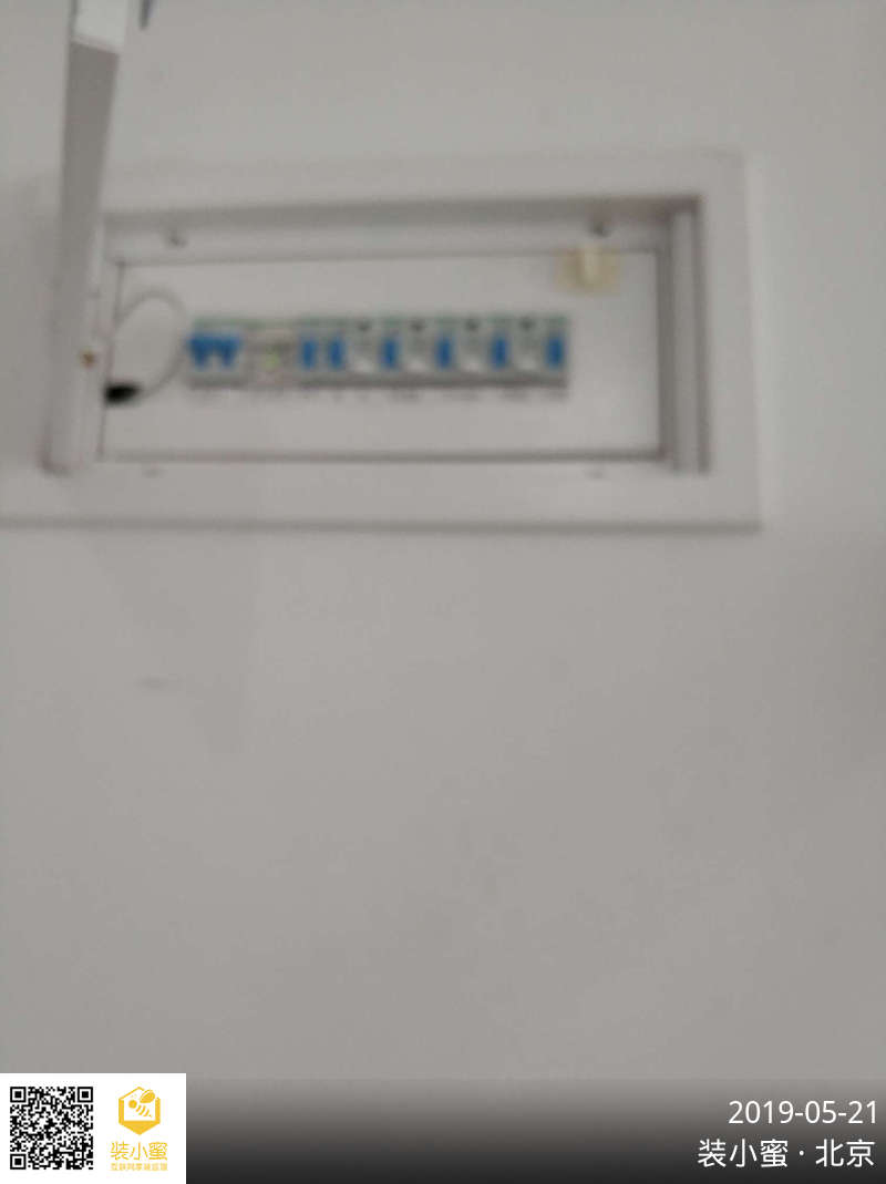

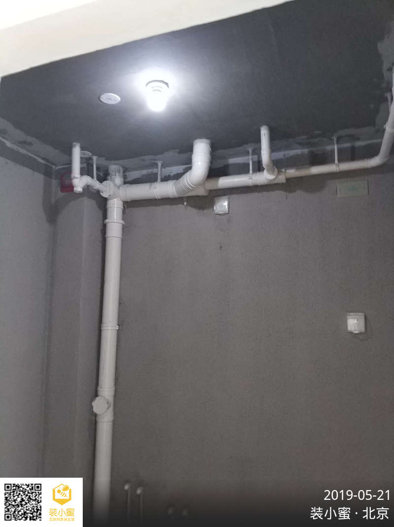

3水电已检测,完好,符合规范

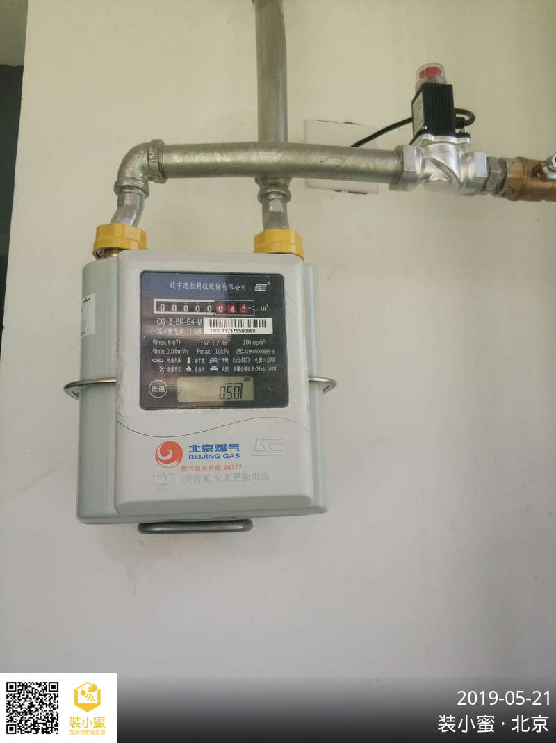

4强,弱电,及燃气,壁挂炉完好,后期需保护处理

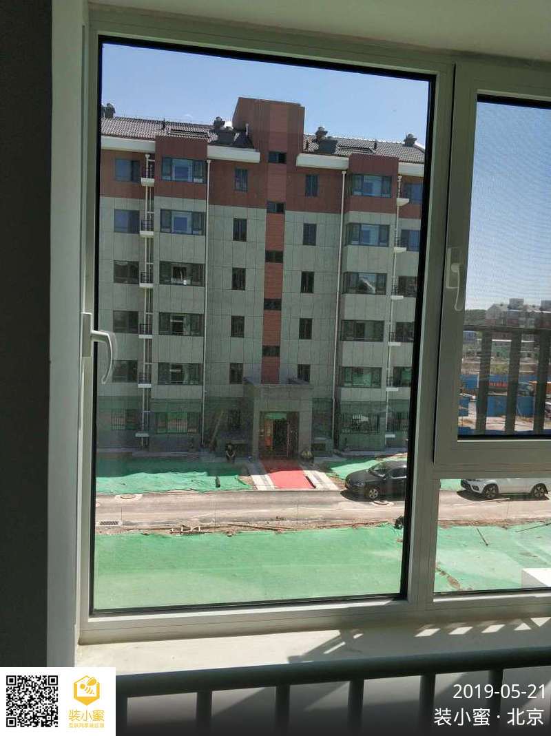

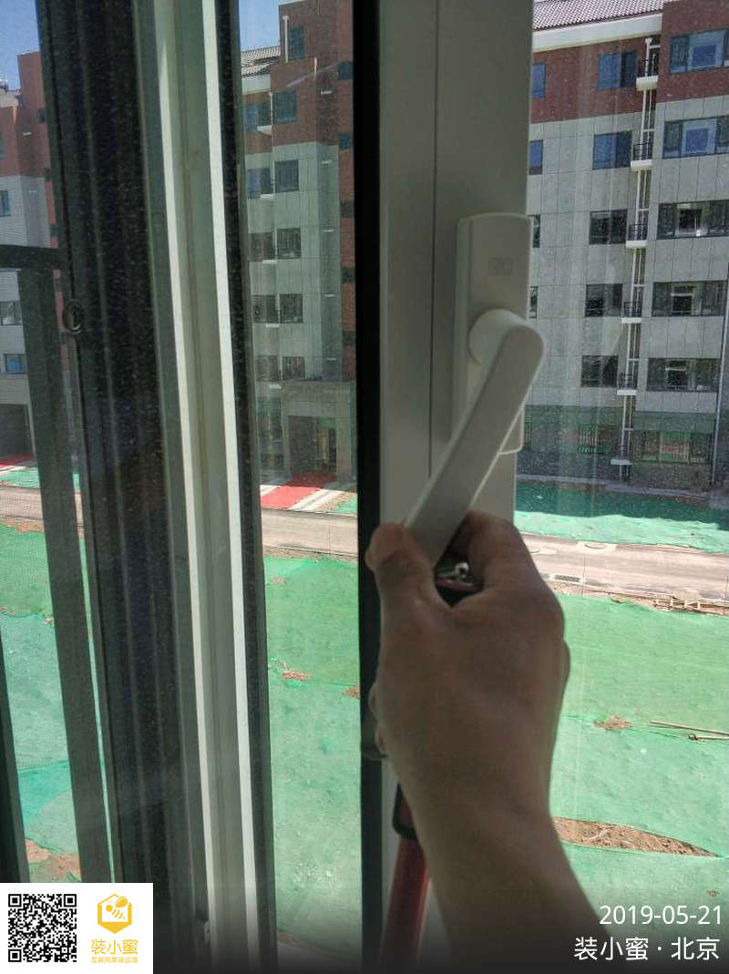

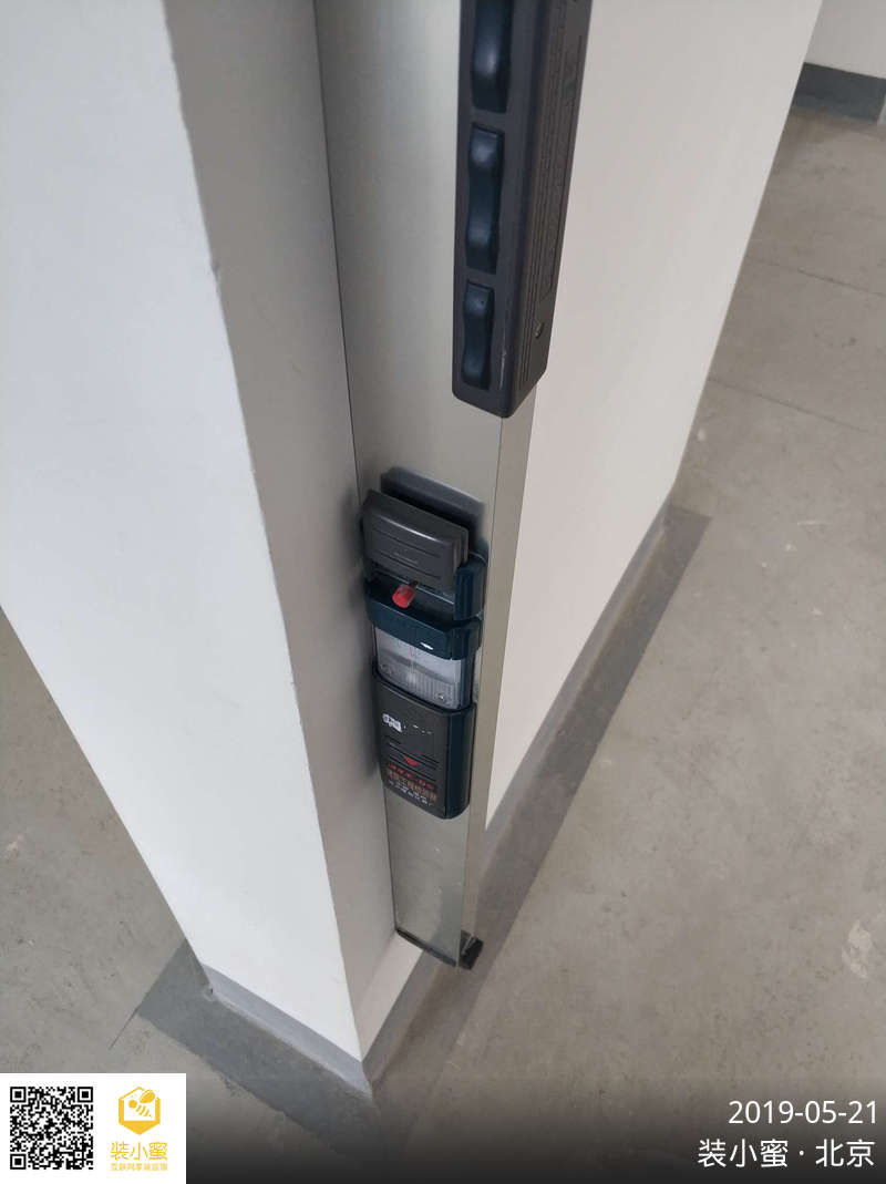

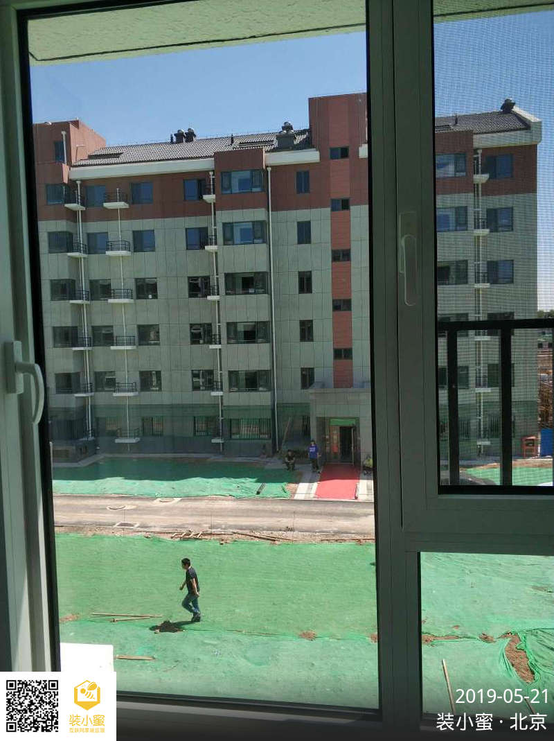

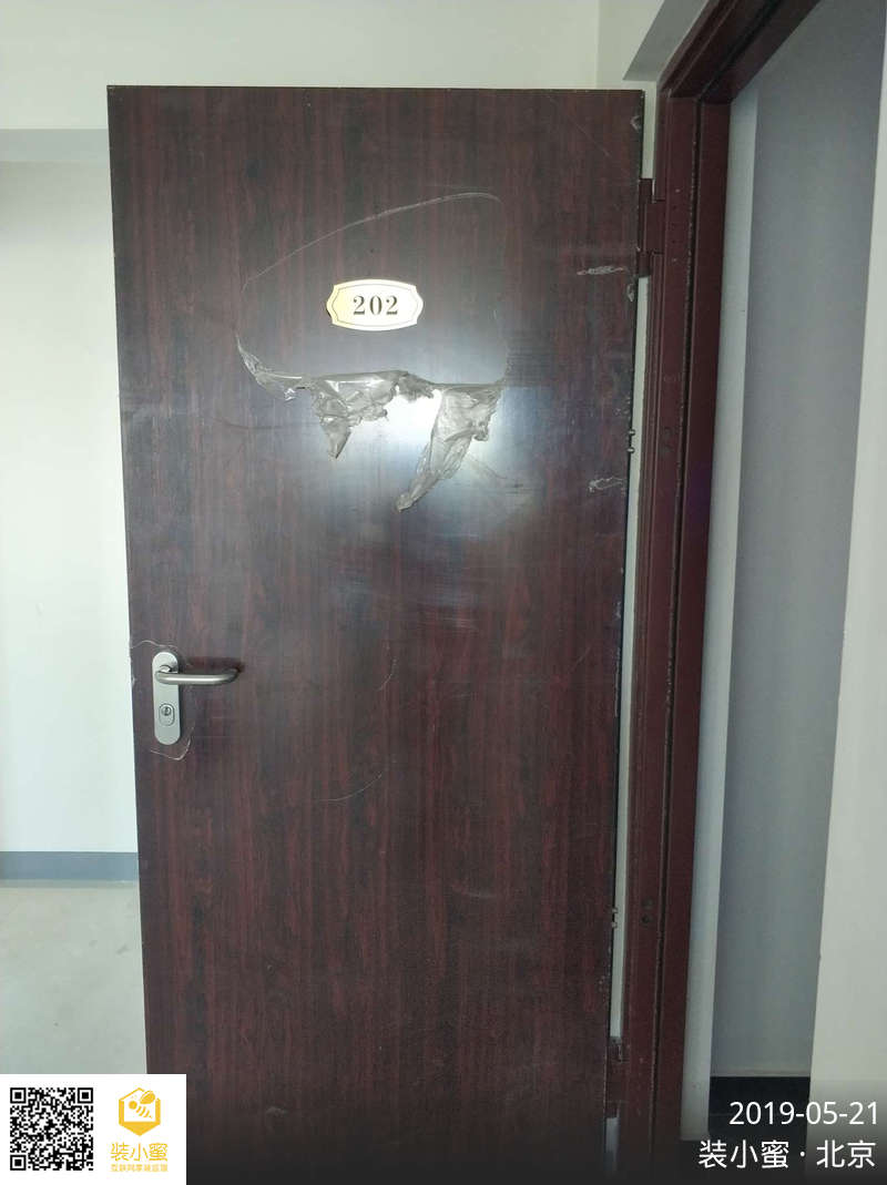

5门窗开起正常,完好,后期施工,门窗需做保护处理
燃气及壁挂炸由厂家拆除安裝
2.墙面完好,建议不做铲除处理,挂外墙网格处理,但需客户确认是否铲除处理
厨房.下水口过亮,建议向下移位,需客户确认

符合标准:16项

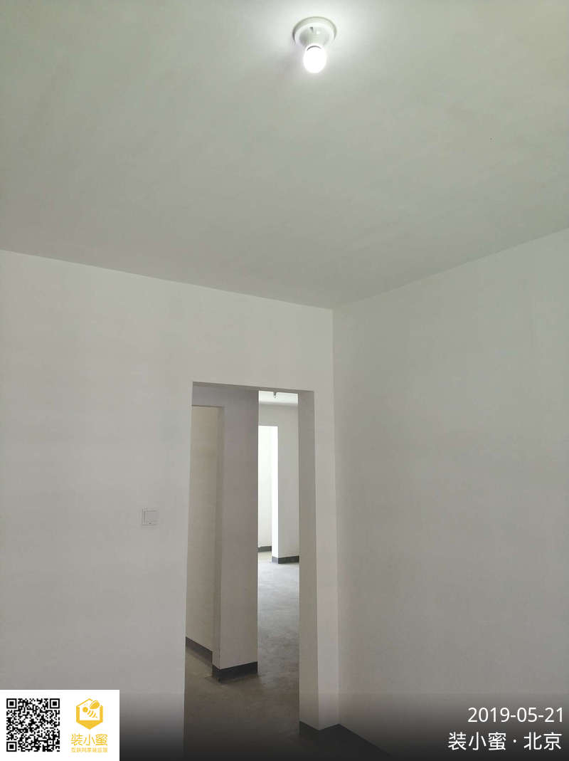

顶面表面经目测,无明显开裂现象
顶面表面经目测,无明显不平整现象
经内部观察,顶面无渗漏现象
经内部观察,墙面无渗漏现象

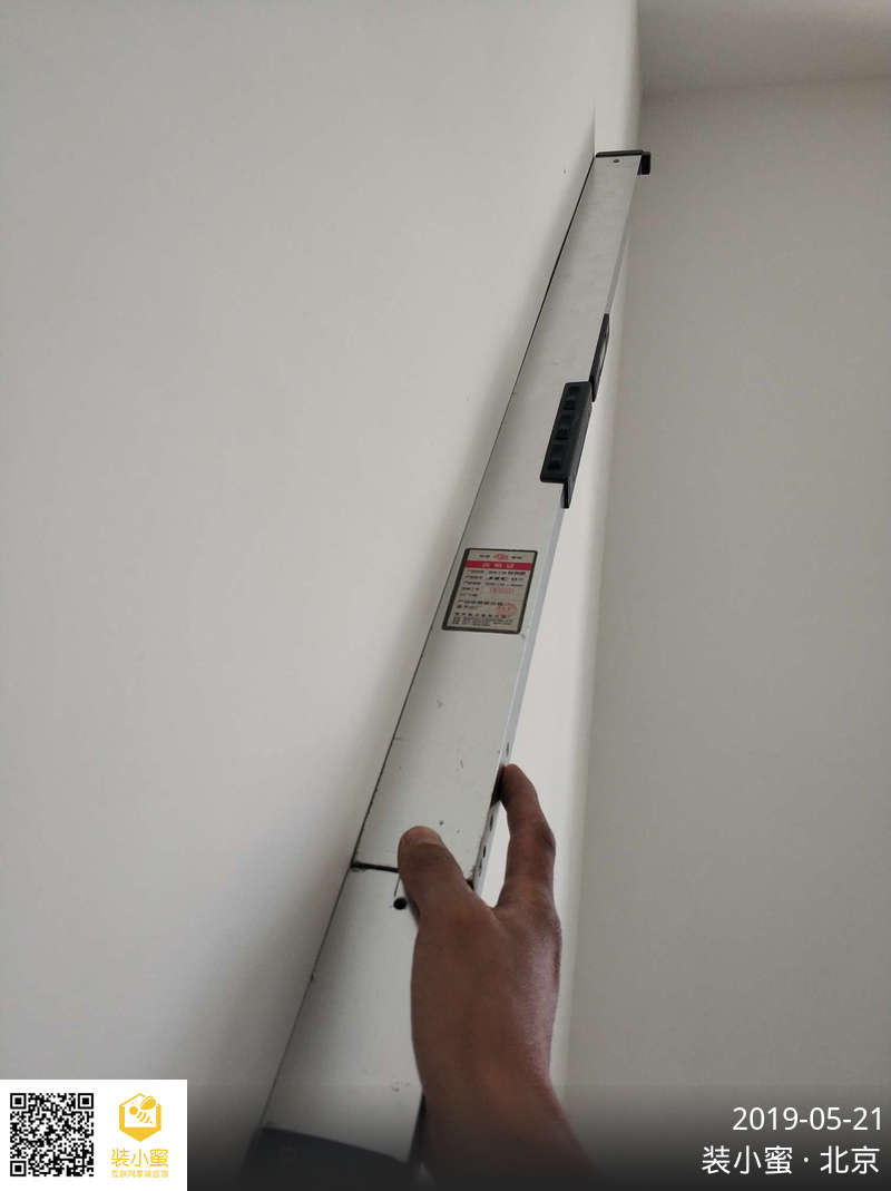

墙体腻子表面牢固,平整

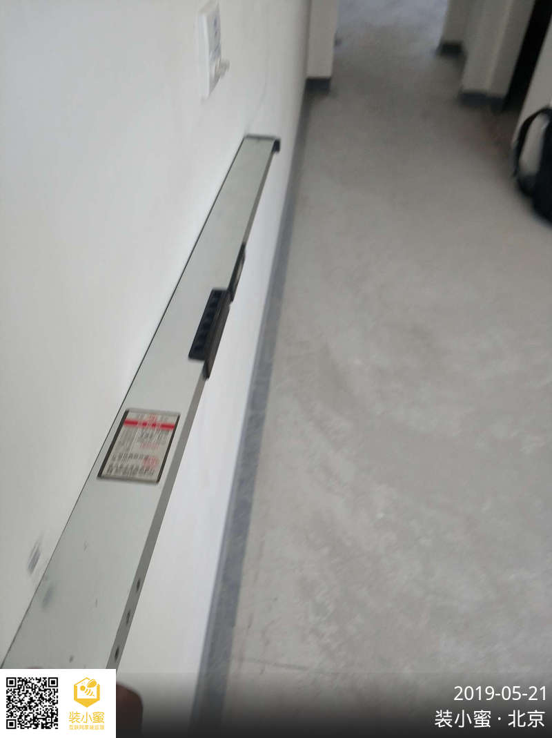

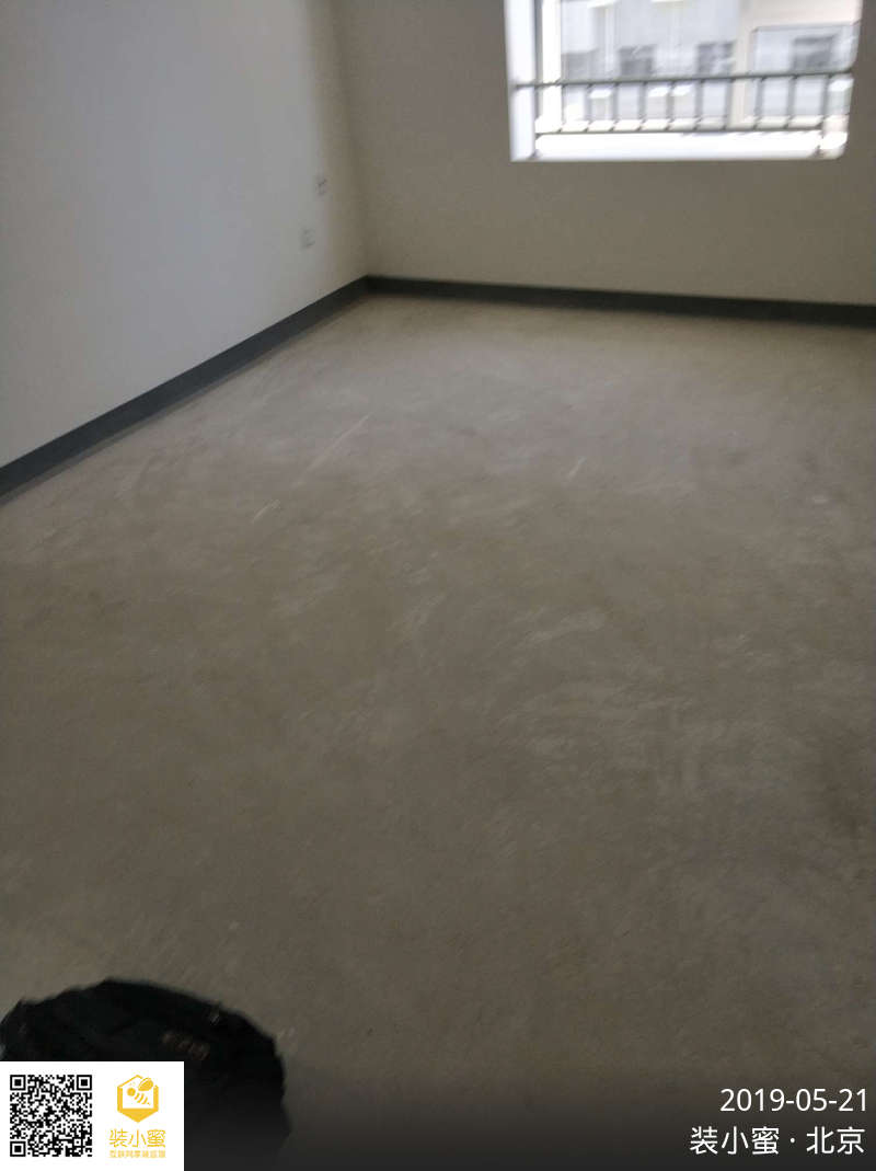

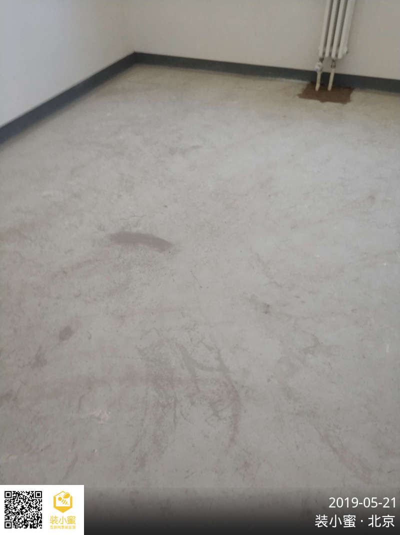

地面基层无空鼓开裂现象
地面基层牢固,无起沙现象

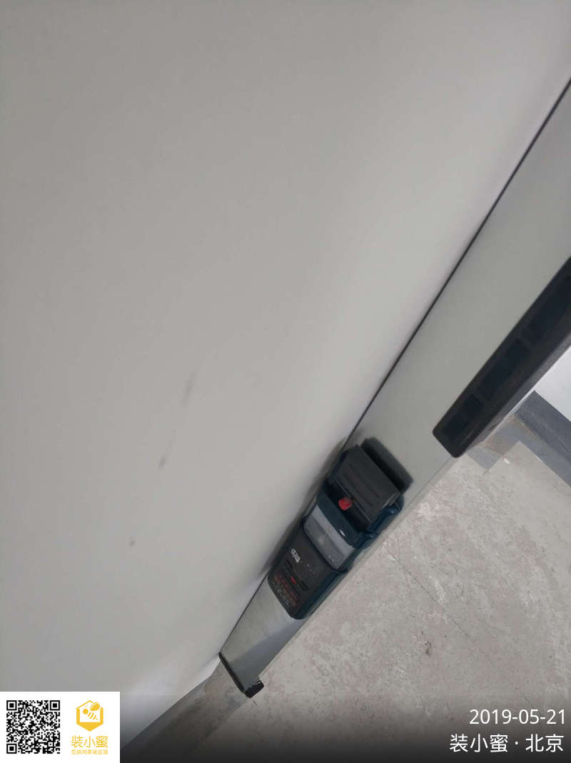

门洞口垂直平整符合要求
原窗窗框、窗户(玻璃)完好,操作正常
原门窗开启、锁止正常,把手完整
建筑水表、燃气设备配备正常
原配电箱及断路器工作正常
