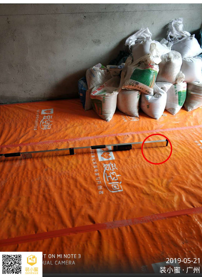

客厅地面砖已铺贴。

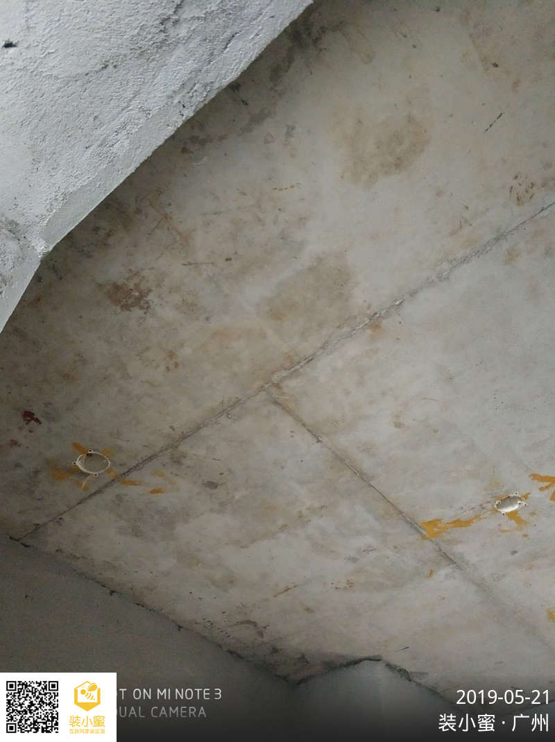

①客厅地面已铺贴,用靠尺靠发现平整度有少许偏差,用手在保护膜上摸,拼口有些不平,泥工解释,砖本身不平整。

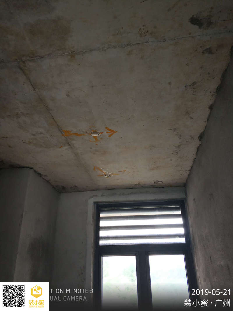

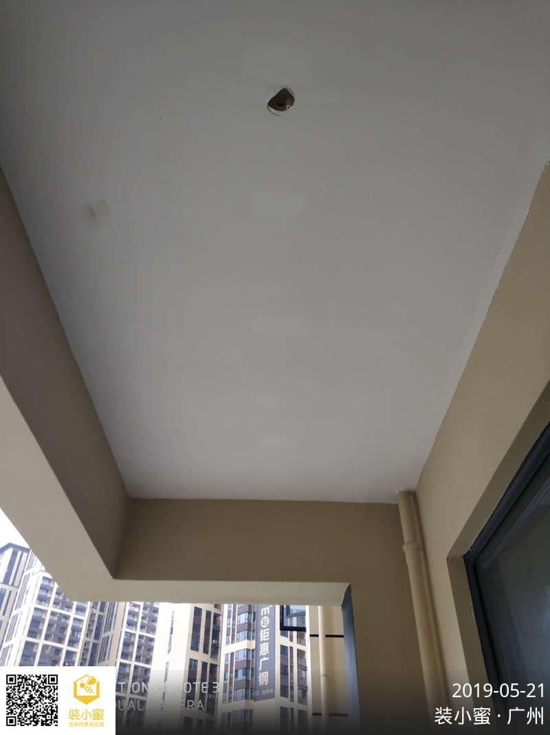

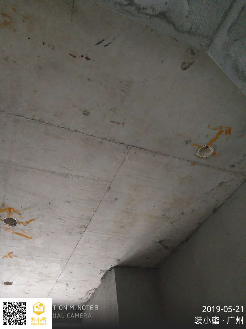

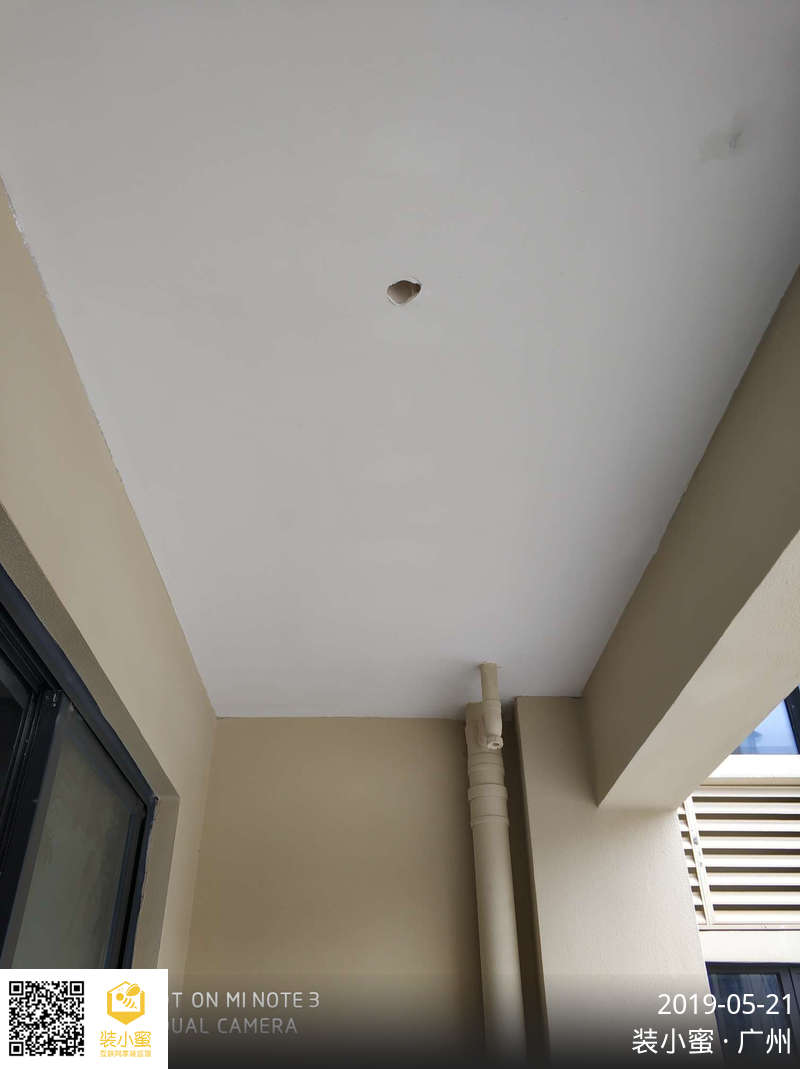

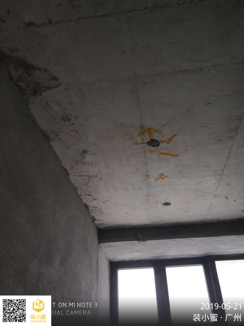

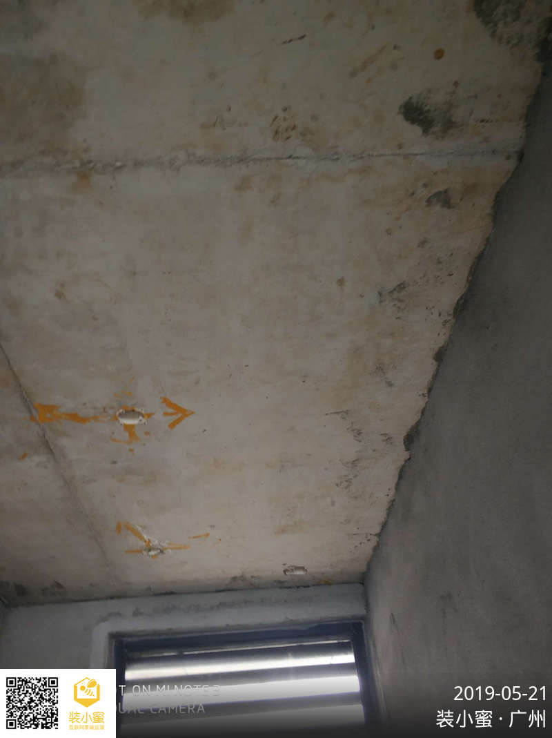

②两个卫生间防水成膜合格,楼下检查无渗漏现象。

地面砖(石)铺贴平整,符合要求
淋浴房区域经闭水试验,无渗漏现象
