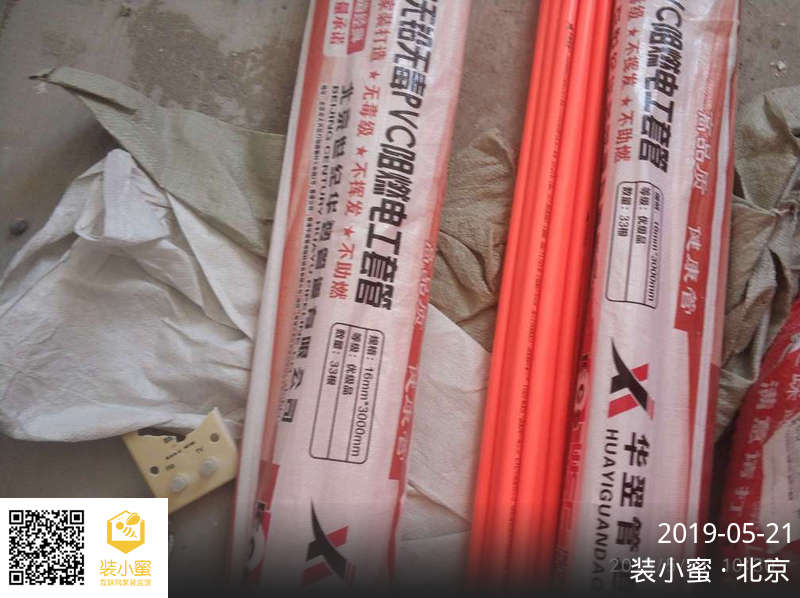

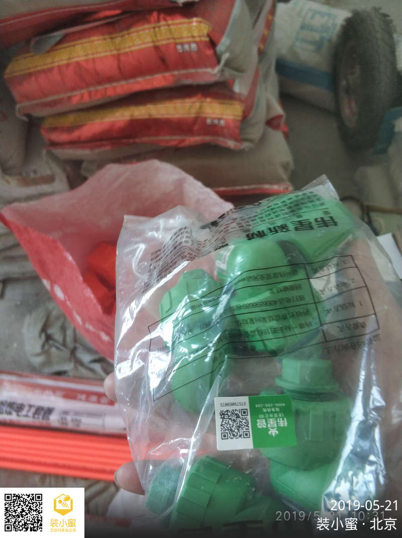

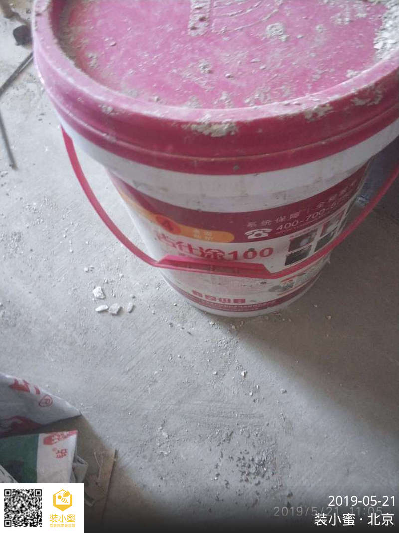

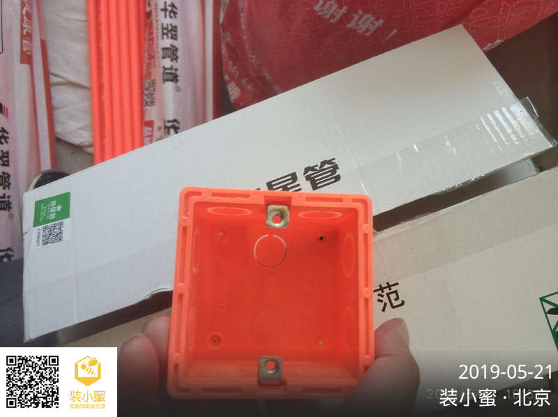

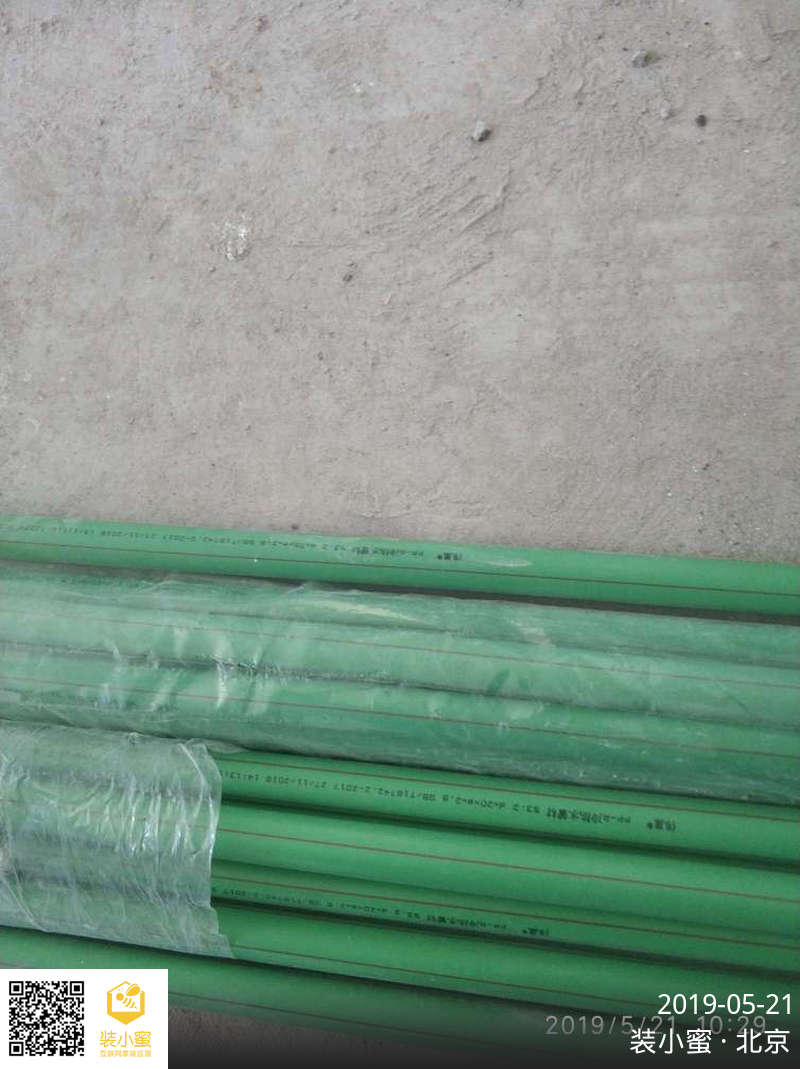

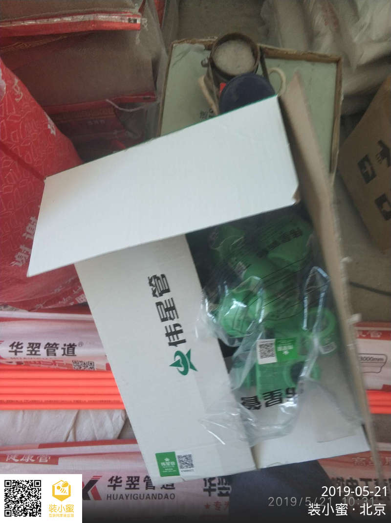

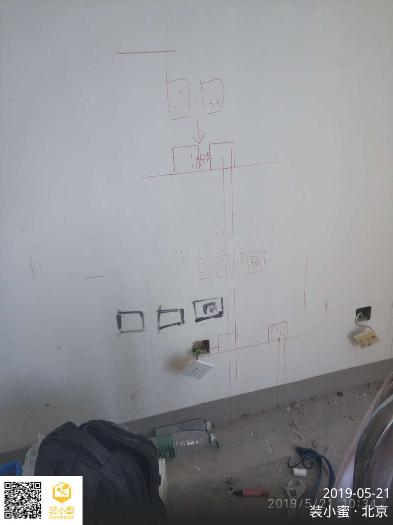

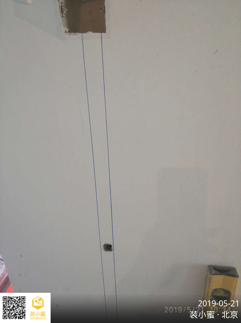

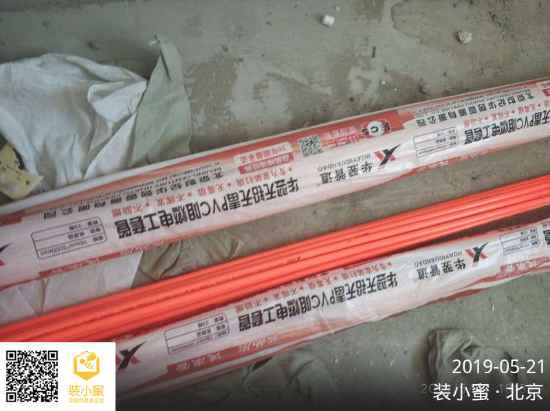

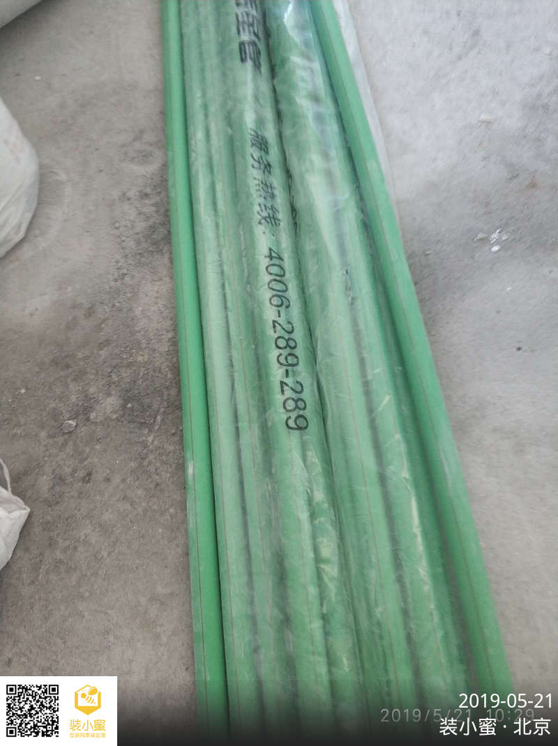

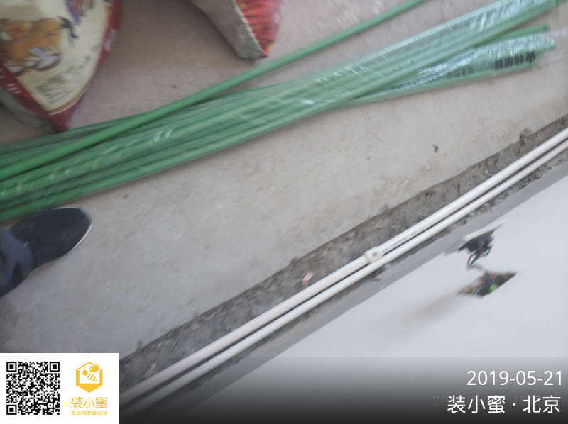

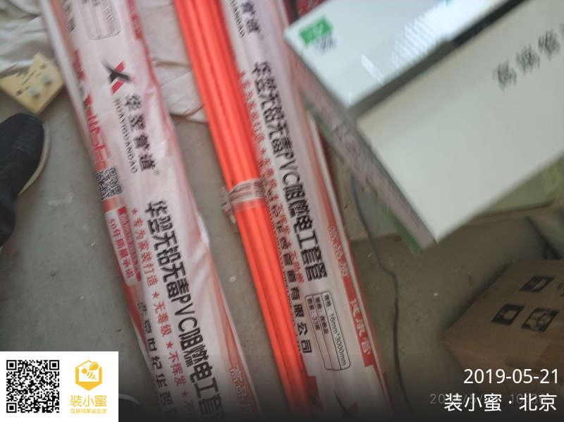

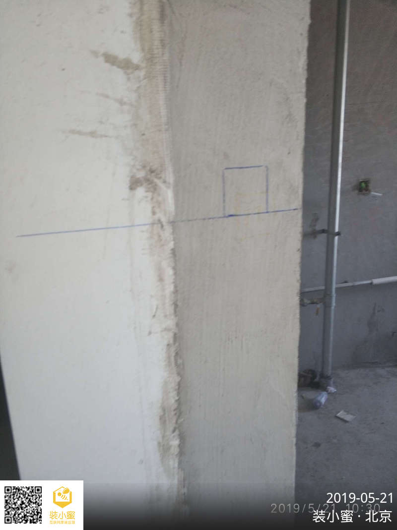

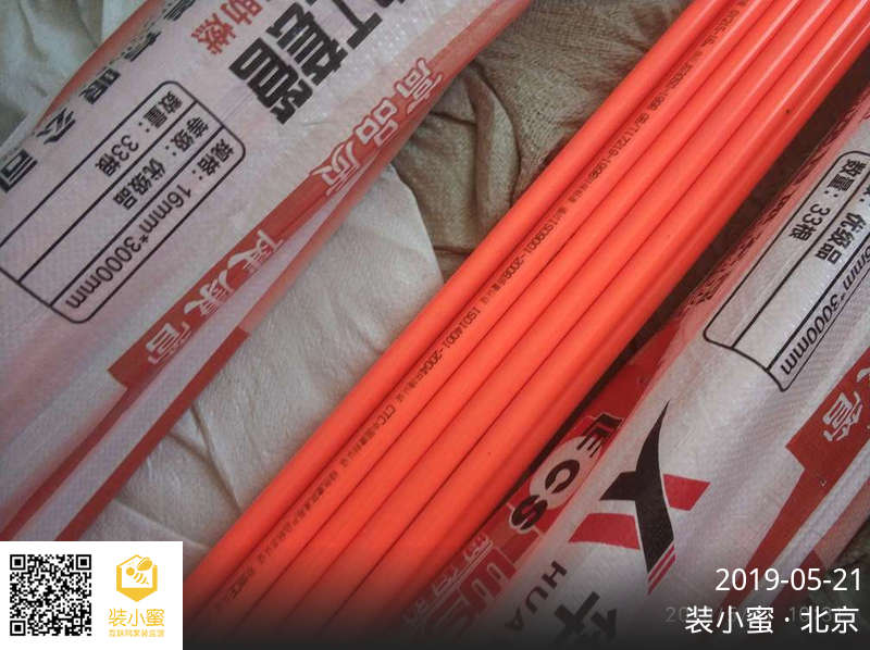

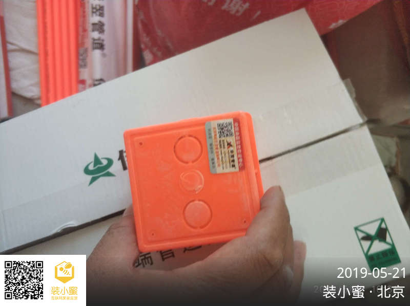

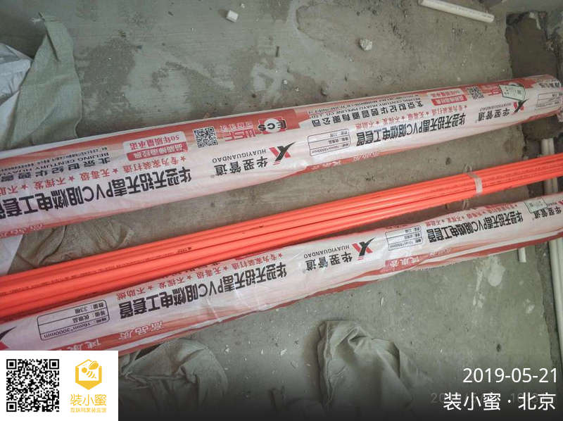

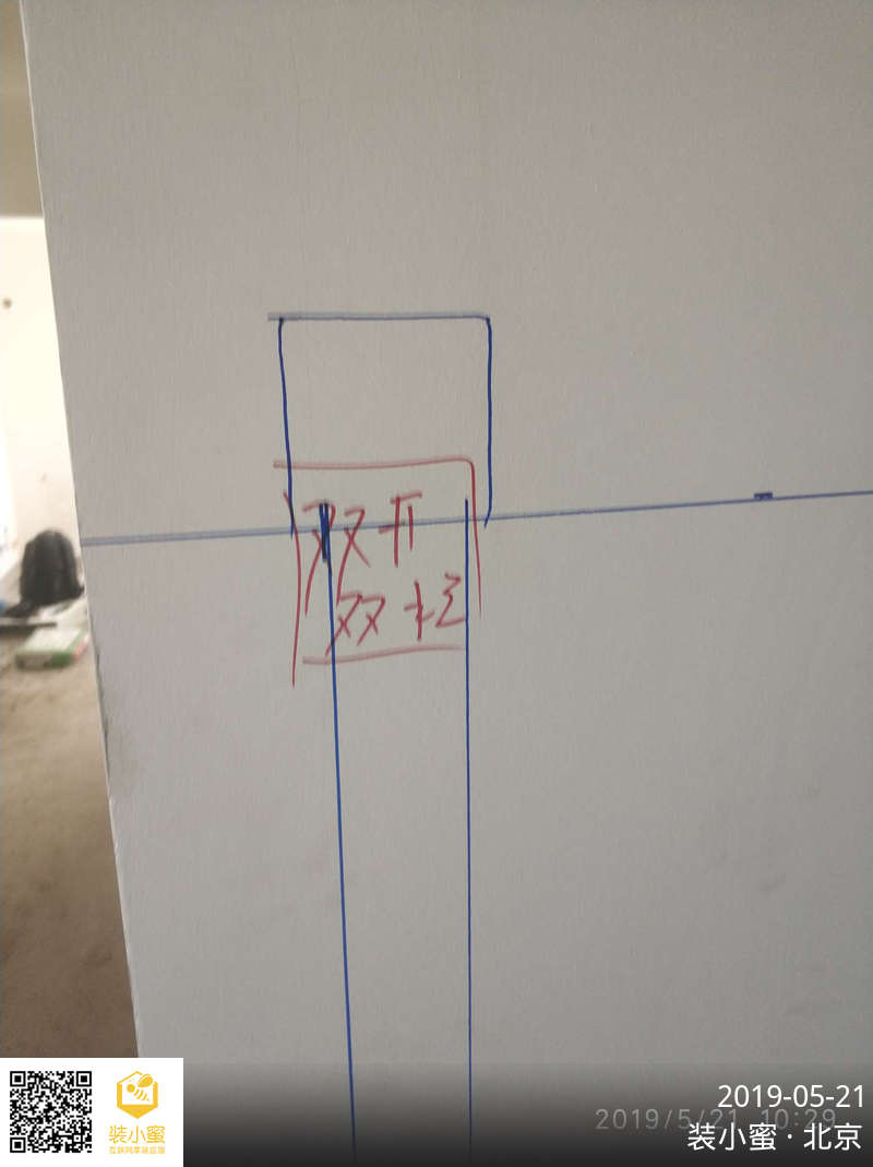

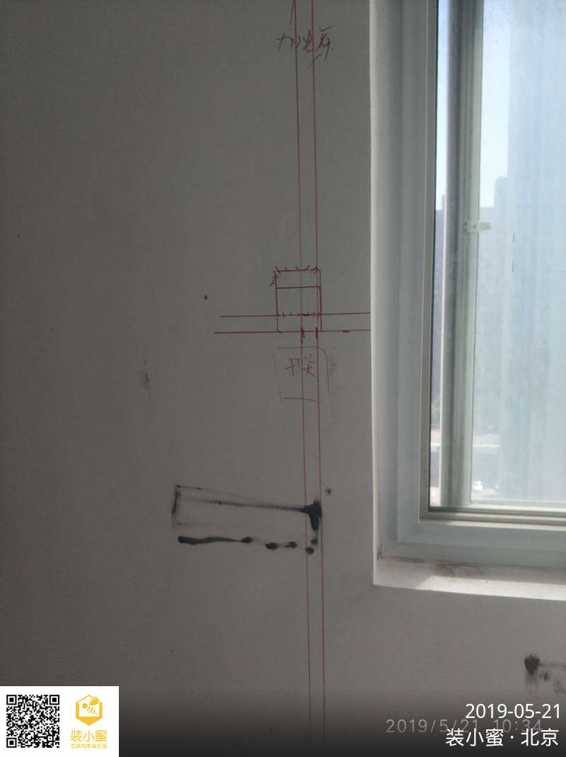

今天巡查工地,水电工在现场做画线工艺,经过检查符合工艺要求,今天检查水电材料进场,水电材料全部进场,经过检查与报价一致,故水电材料验收合格,施工进度正常。
水电验收那天一定要让伟星厂家上门免费打压,并开五十年质保单。发现电线与报价不符,建议调整为报价一致。
4平方线建议用20线管,三线相同,暖气最好挂块压力表,随时检测。
下次工作为【水电隐蔽改造验收工艺】,在下次上门期间,如有问题请及时联系我。

水平标准线已弹,水平检测正确
开关高度及定位线已弹,高度检测正确
插座高度及定位线已弹,高度检测正确

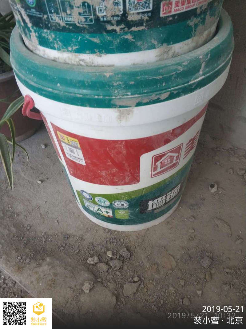

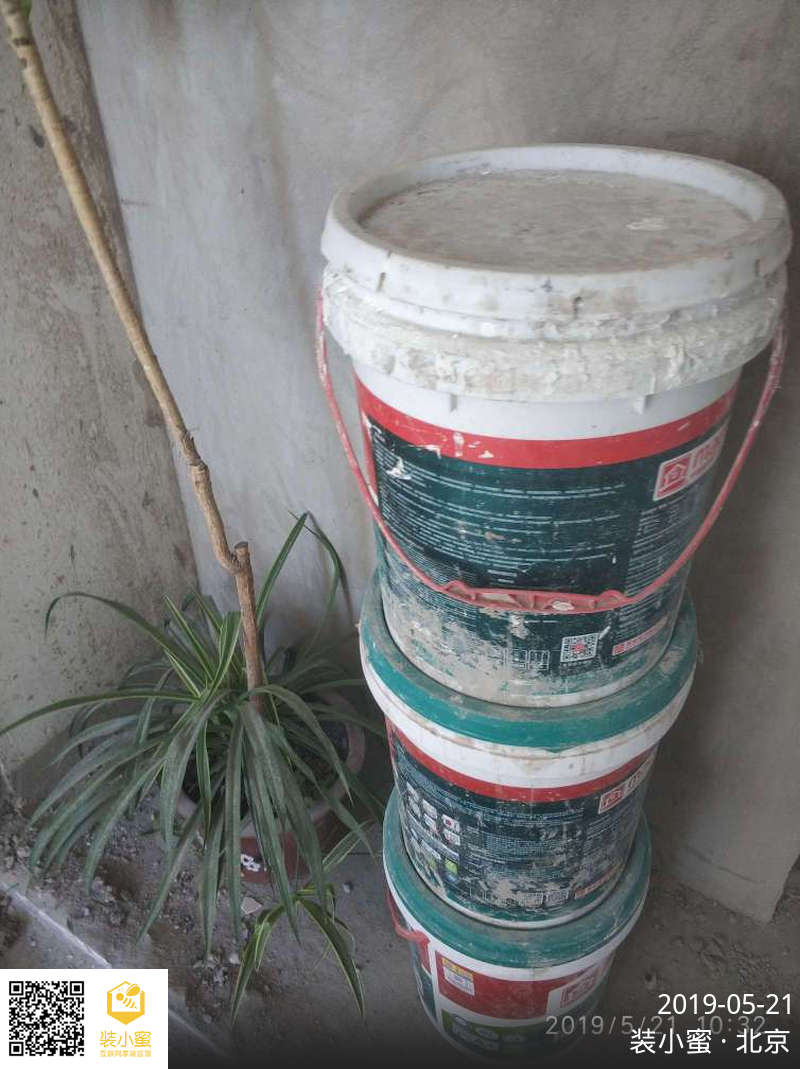

防水涂料
墙锢
