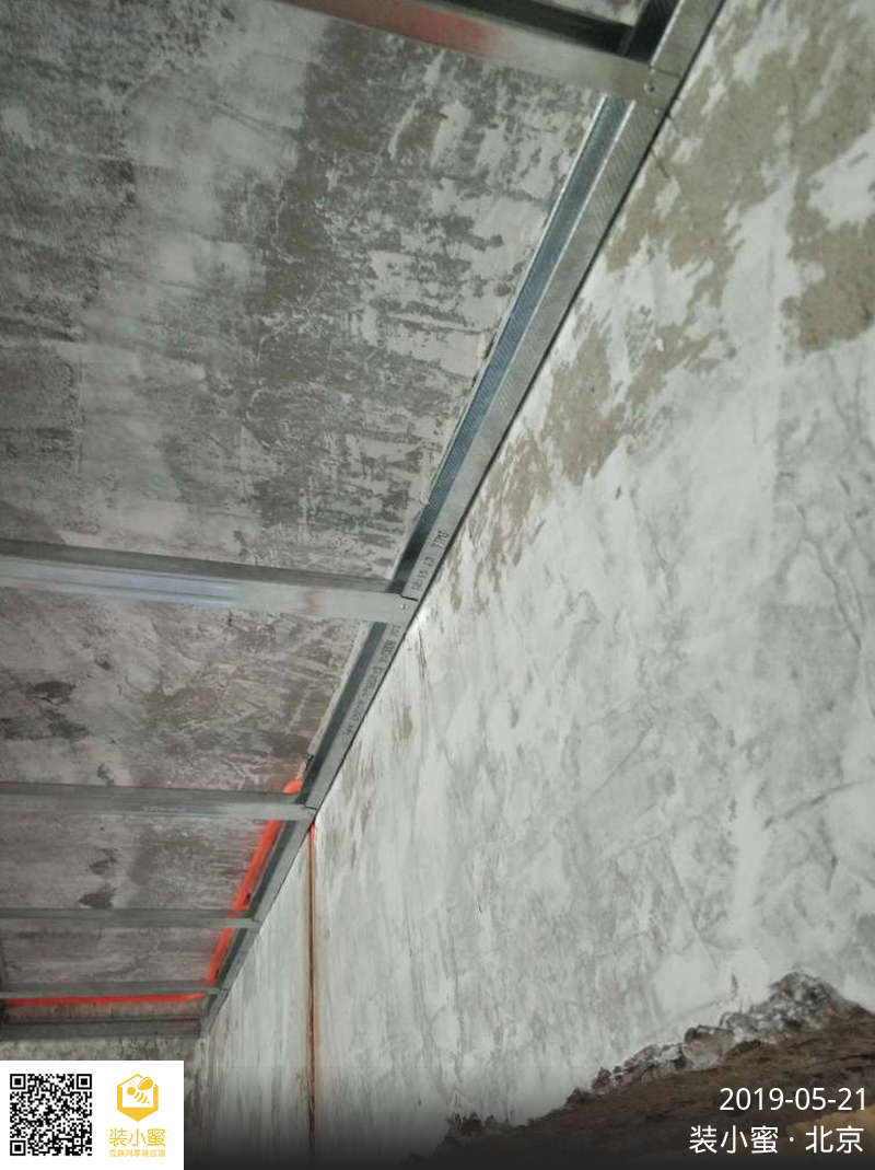

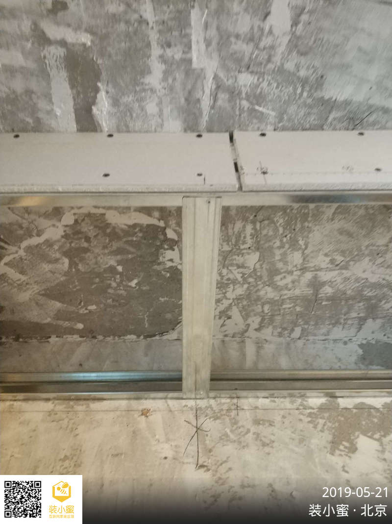

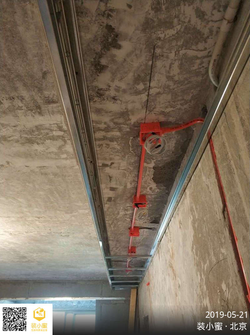

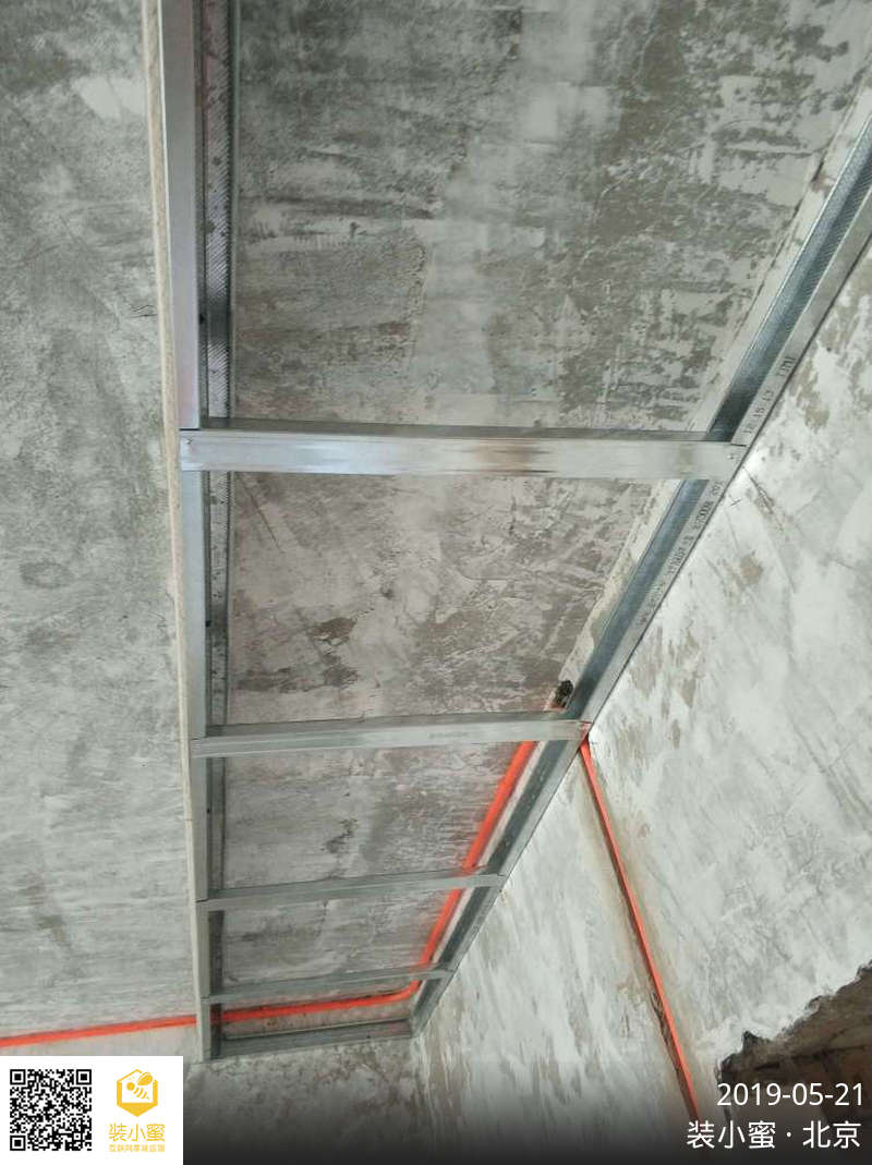

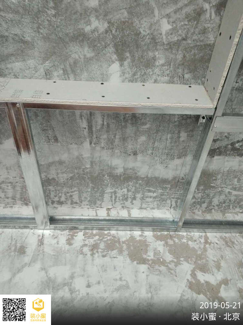

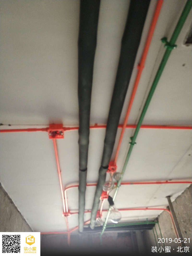

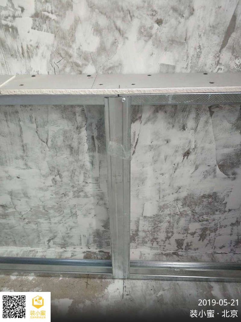

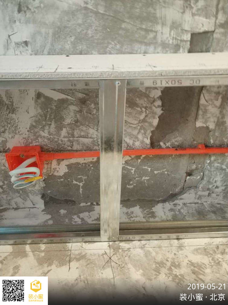

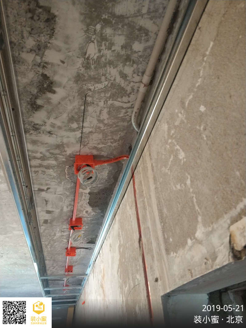

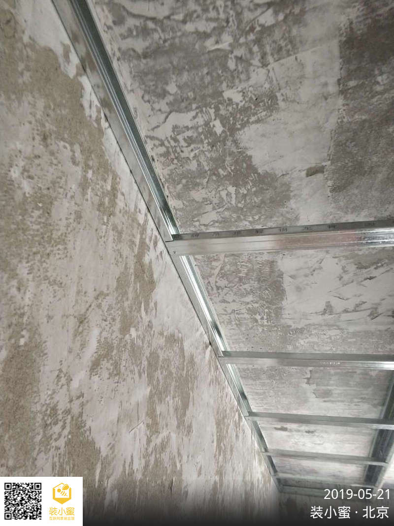

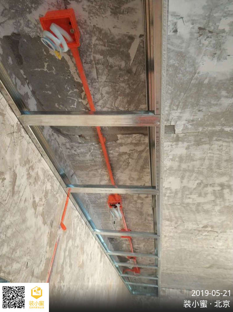

房间内局部吊顶轻钢龙骨搭接施工已完成部分。施工进度正常。检查客厅,主卧局部吊顶轻钢龙骨搭接龙骨与龙骨之间间距合理,检查龙骨固定采用铝铆钉连接,符合要求。复查水电隐蔽施工发现的强弱电交叉处已做屏蔽处理。现场和木工沟通了龙骨搭接完成后石膏板安装时转角处应用整板切割安装,固定螺丝间距不宜偏大。检查阳台窗户下面保温墙砌筑平整,灰缝饱满。砖与砖错缝搭接,外立面已挂铁丝网,符合要求。
检查房间内局部吊顶轻钢龙骨搭接各项正常。

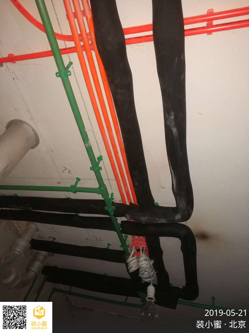

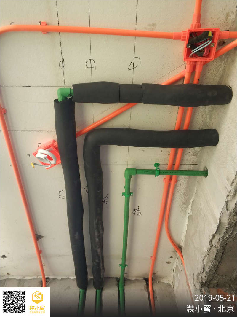

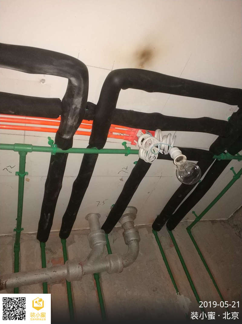

循环热水管保温处理符合要求

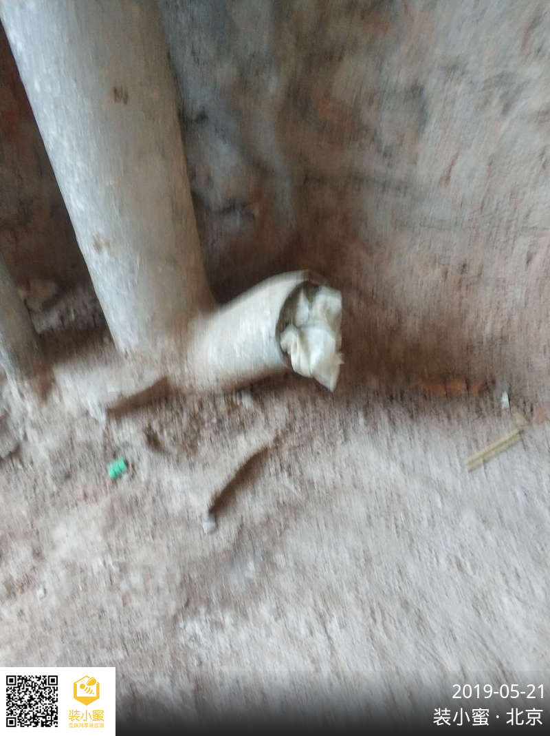

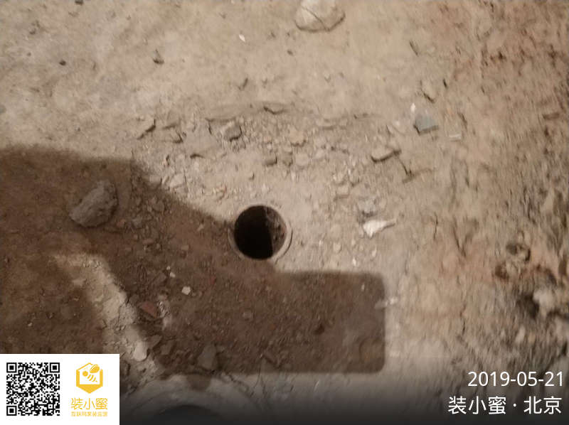

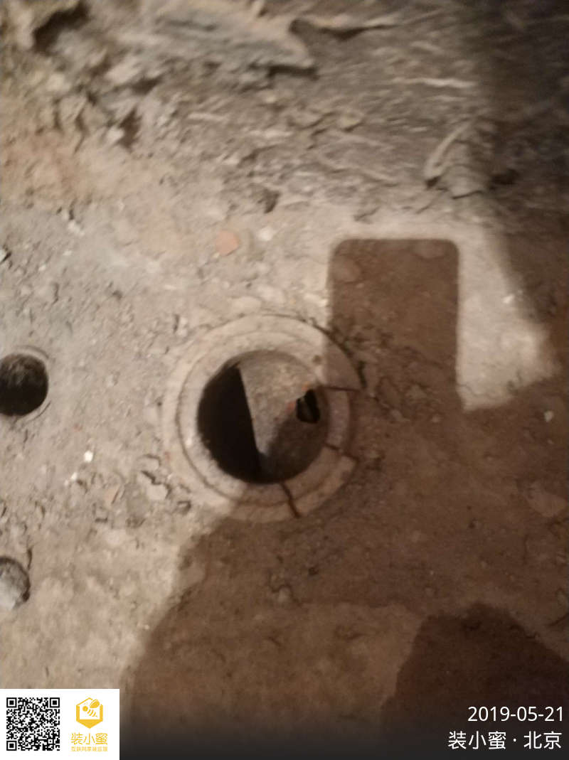

厨房排水管安装符合要求
排污管与排水管已经分开布设

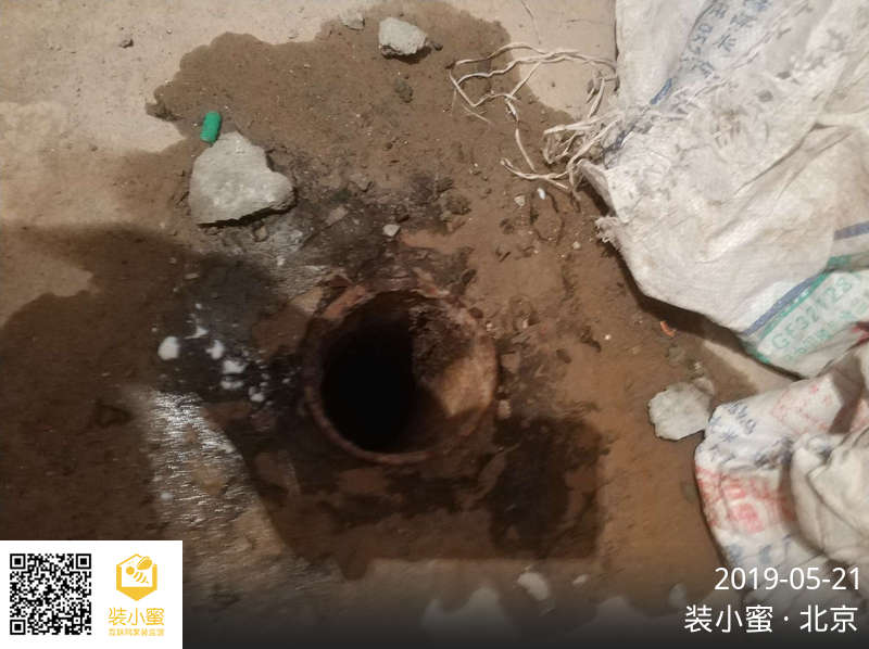

地漏设置与位置符合设计要求
次龙骨安装固定施工符合要求
边龙骨安装固定施工符合要求
