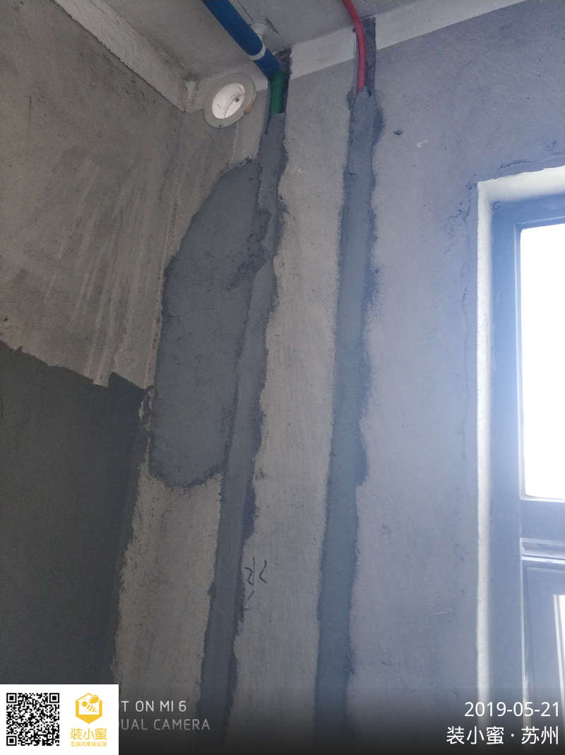

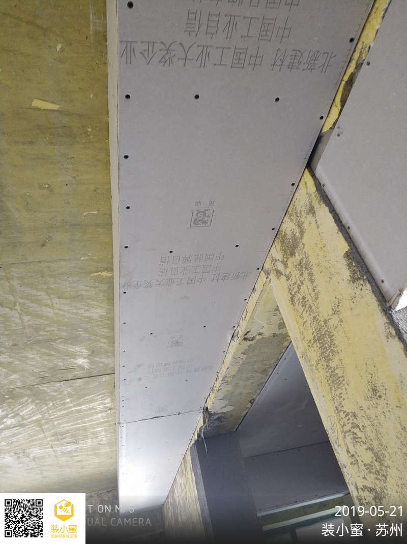

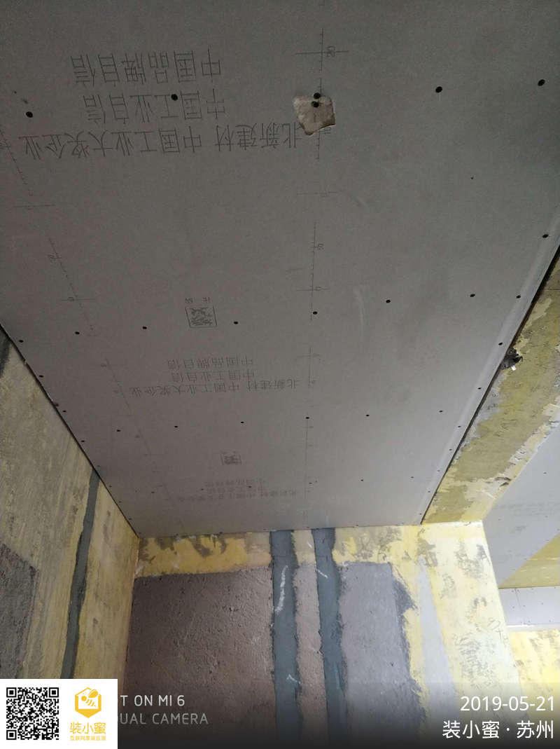

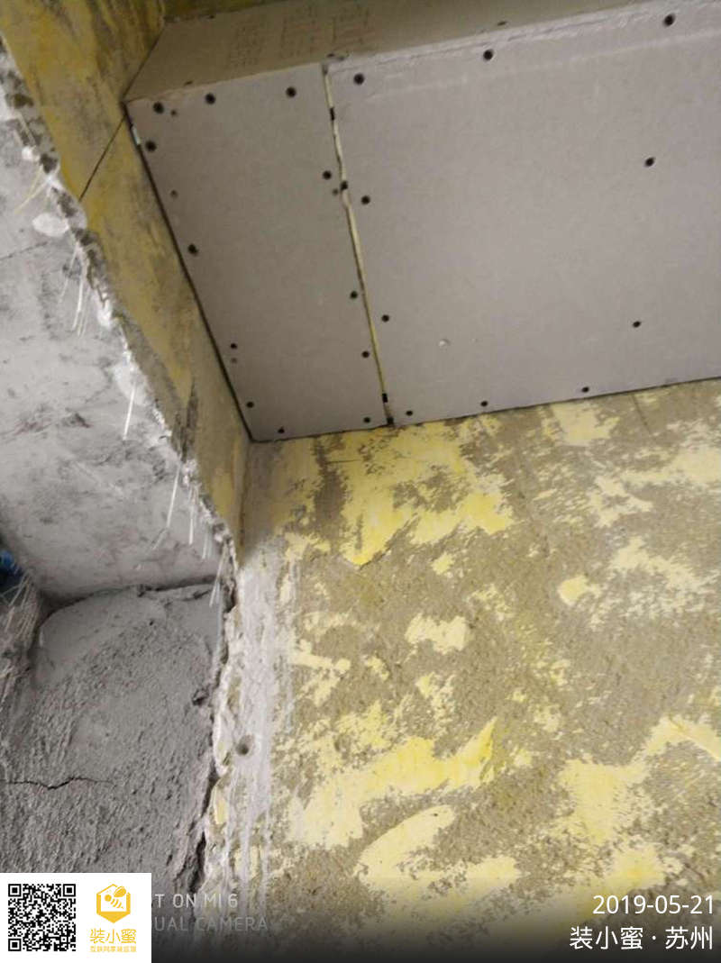

现场施工情况:木工基本结束,泥工铺贴墙面瓷砖。吊顶石膏板已更换。
1.卫生间的门套基层过低还未切割,需木工师傅切割。
2.干区铺贴瓷砖位置电线管还未改至墙体内,铺贴墙砖前需改好。
3.施工现场垃圾需清理。

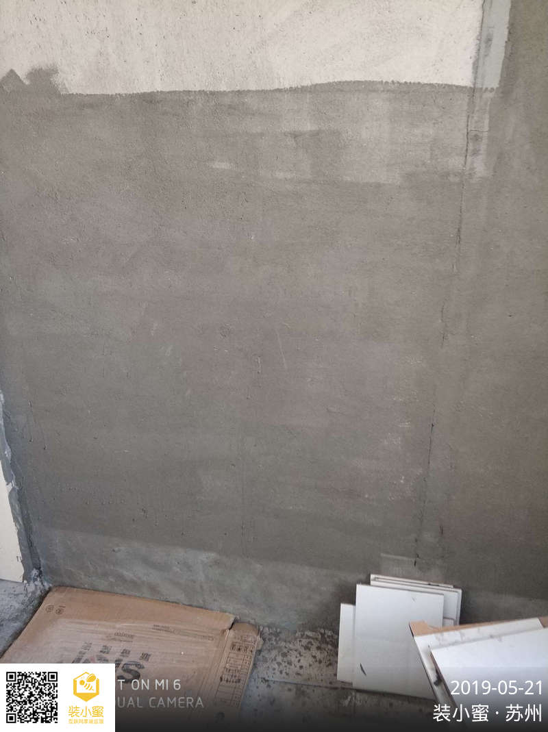

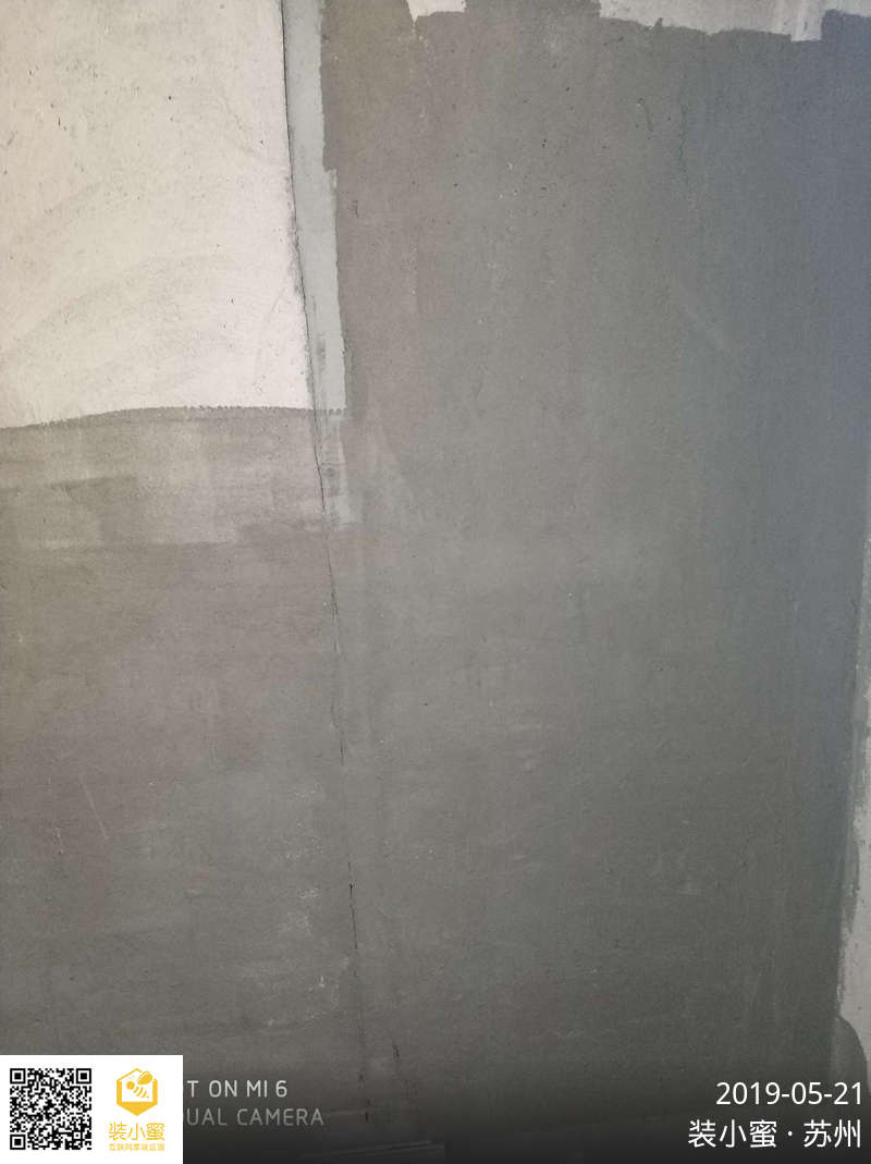

1.卫生间地面涂刷防水前应安装好门槛大理石,侧面涂刷防水。
2.卫生间地面建议做柔性防水。
3.闭水试验应不低于24小时。
4.淋浴房挡水条安装应填充密实,两头伸进墙砖内。
——来自装小蜜监理 季利生
已解决隐患:3项
墙面干区防水层施工区域符合要求
石膏板
